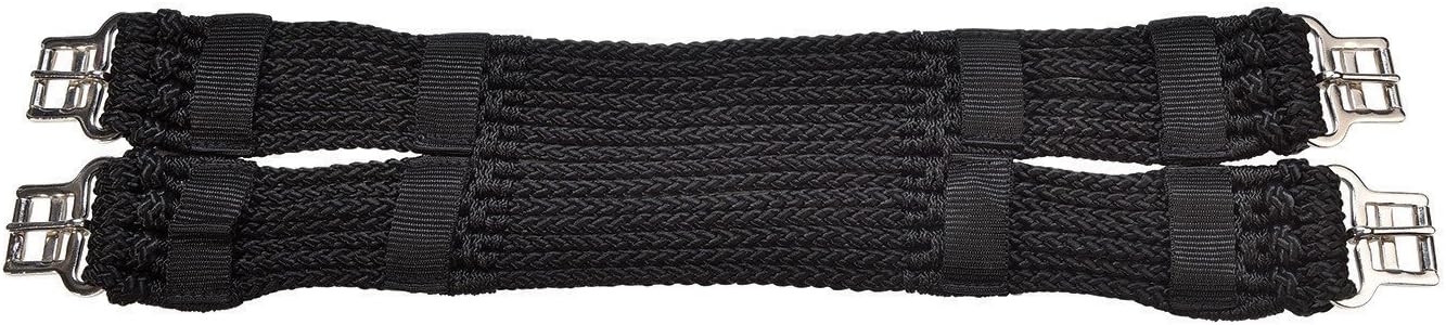

Nun wäre ja ein Kurzgurt von Vorteil, doch überlege ich welche Länge da sinnvoll wäre.
Habe hier zwei:
dieser ist 70cm lang
dieser hier ist 75cm lang (gibt es noch in anderen längen, wären aber eher was für den kleinen Runden Ponybauch).
Vielleicht kann mir ja jemand helfen einen zu wählen, bevor ich beide bestelle.
LG
das beste wäre, wenn du den Bereich zwischen Taille und Hüfte abmisst, dann hast du das Maß das du benötigst ^^
kleiner Tipp bestell ihn etwas kleiner und dann mach zwei kleine Lederdtreifen mit Löcher, damit du den Gürtel Schließen kannst
