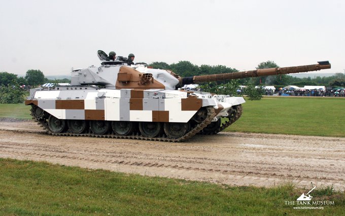

    Einsatzgebiet wären vor allem urbane Räume. Inspririeren lassen habe ich mich hierbei vom Tarnmuster der Cheiftain der Britischen Berlin Brigade.
