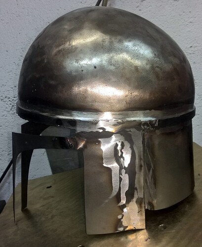

Stahlhelm

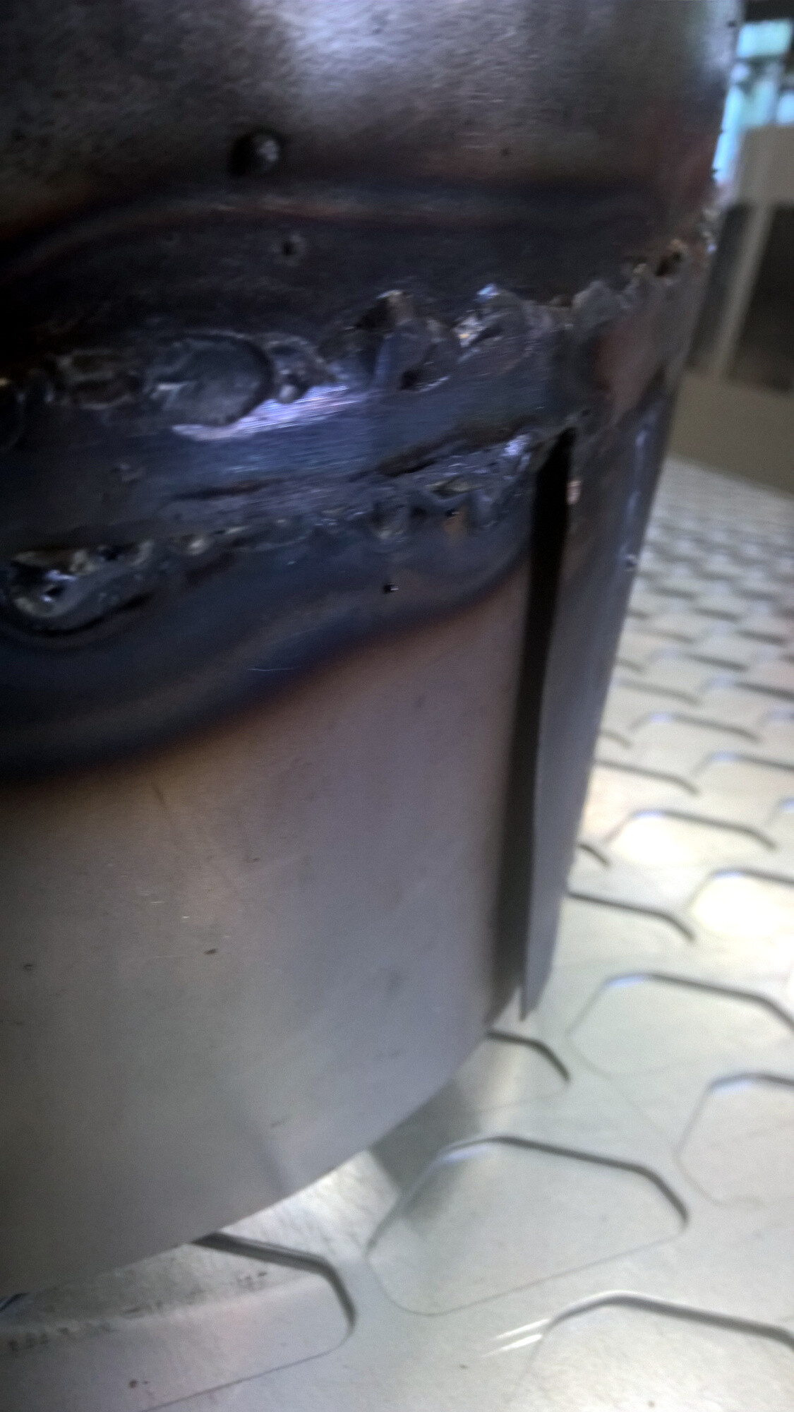

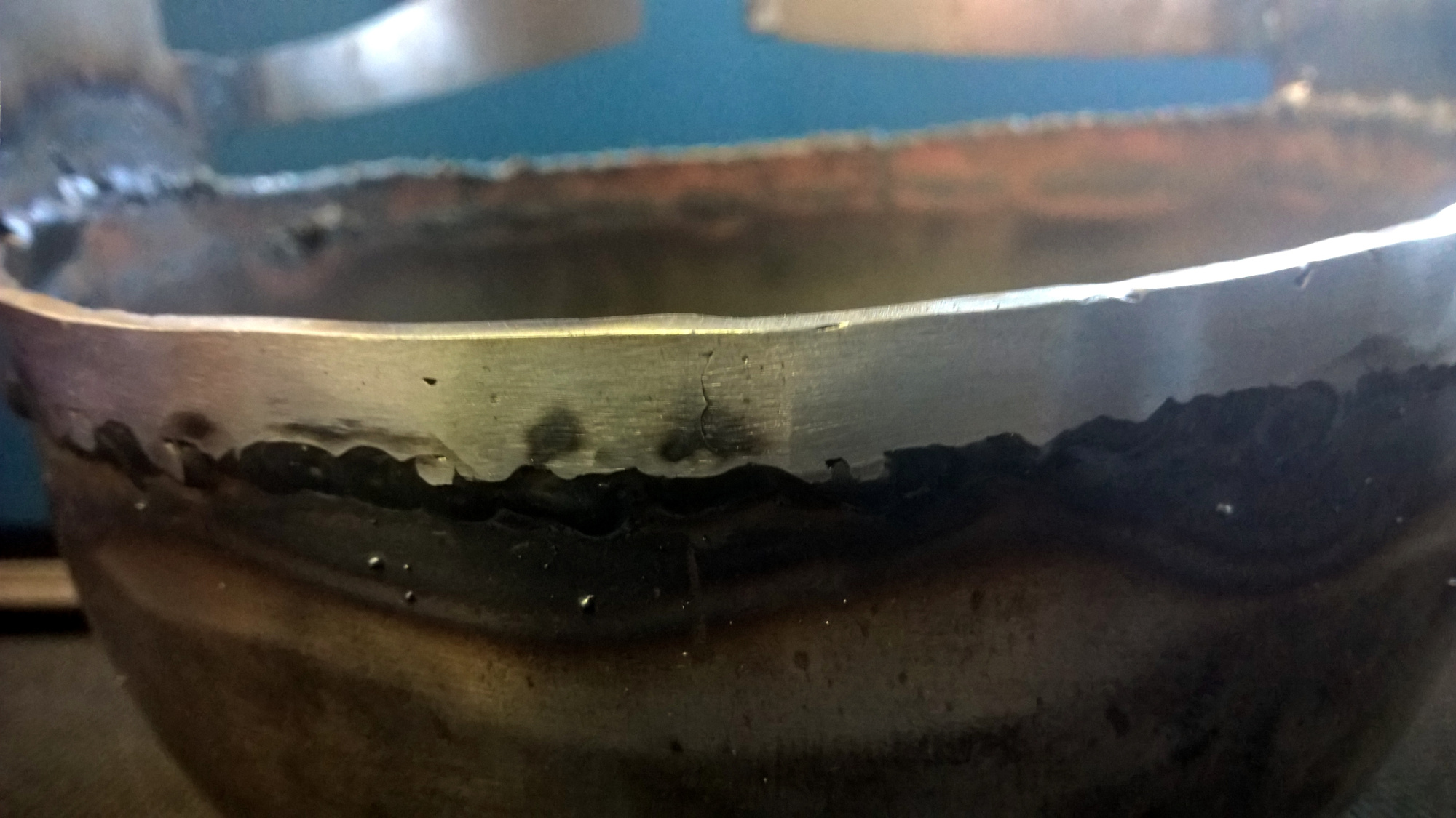

ich habe seit laaaanger Zeit (Ausbildung) nicht mehr geschweißt (habe damals nur Autogenschweißen gelernt)
allerdings habe ich trotzdem angefangen einen Stahlhelm zu bauen

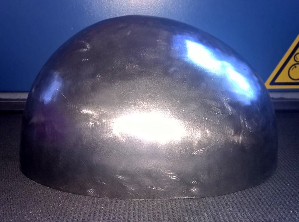

Material: M1 US Stahlhelm, 1,25mm Stahlblech
Schweißart: MIG (davor noch nie gemacht und selbst beigebracht)
Grundbasis ist ein M1 US Stahlhelm

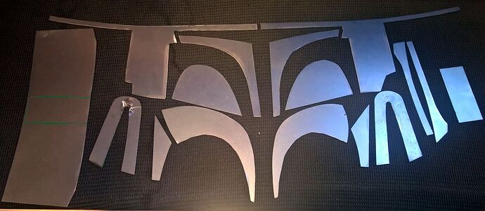

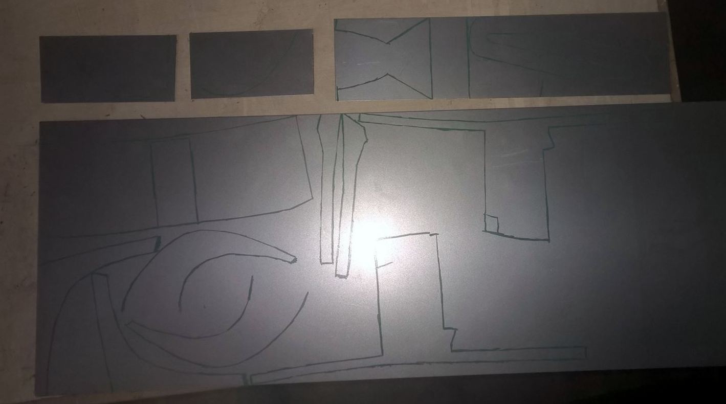

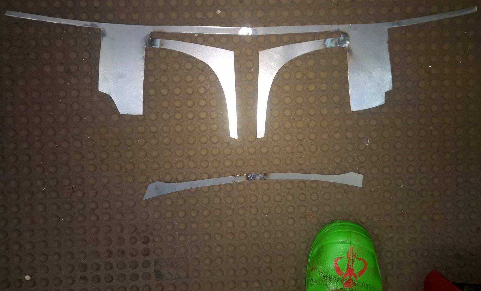

als erstes Übertrage ich alle Teile auf die 1,25mm Stahlplatte
ausschneiden der Teile
Teile schleifen und versäubern

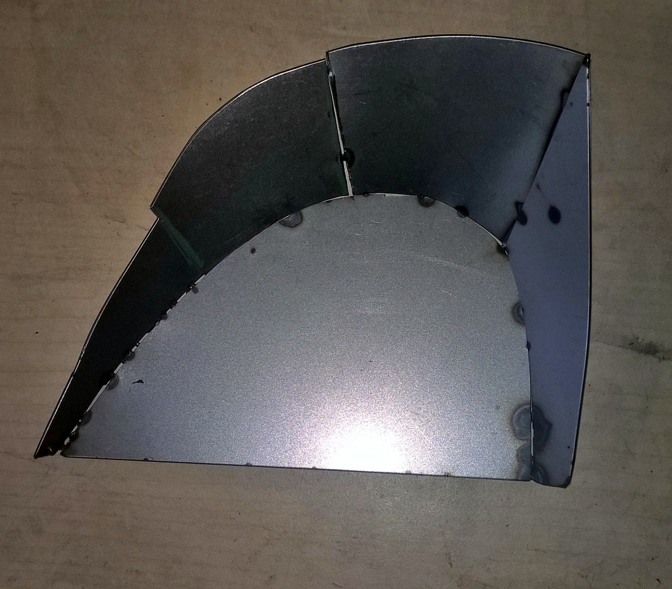

Wangen in mehr Teile aufteilen

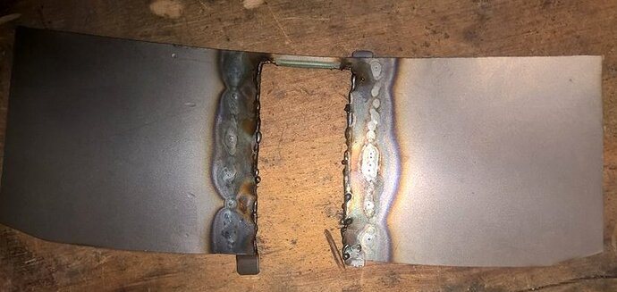

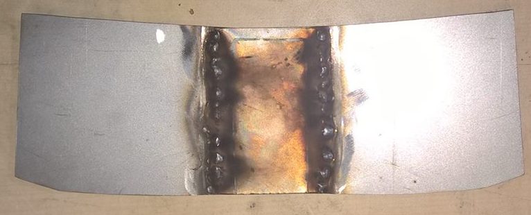

Wangen zusammenpunkten
Wangen schweißen
Wangen schleifen

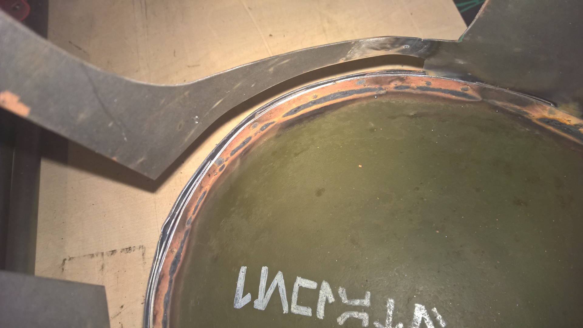

Visorumrandung+Trimm+Ohrteile zusammen schweißen
hintere Sektion aufdoppeln
hintere Sektion schleifen
Blech für die Lüftung festschweißen
schleifen

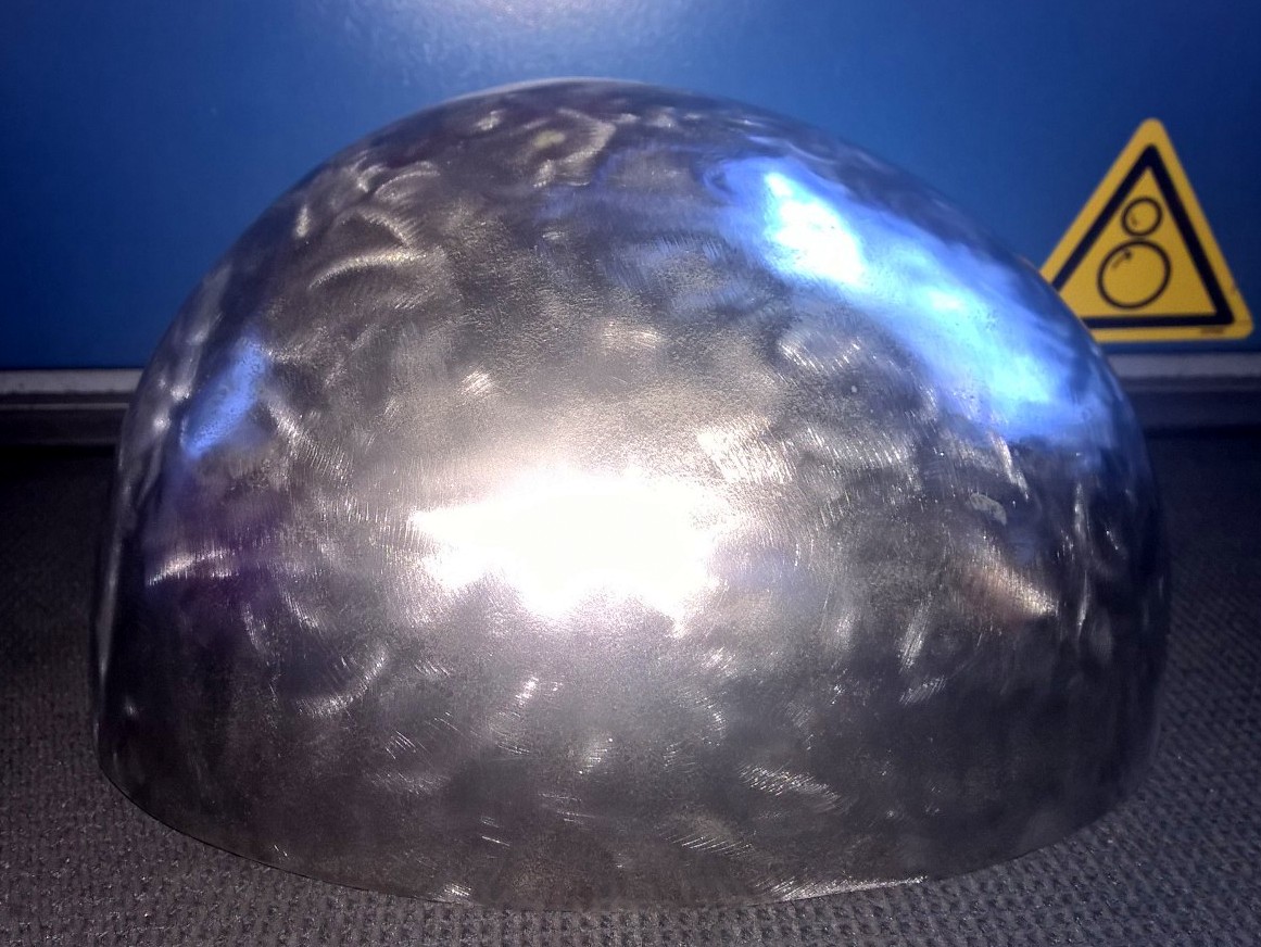

Stahlhelm anzeichnen, kürzen und schleifen

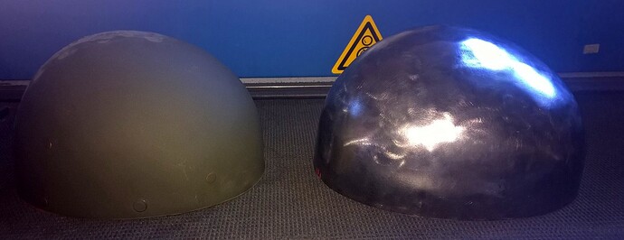

Innenhelm anzeichnen und kürzen
Außen- und Innenhelm

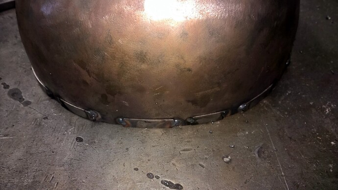

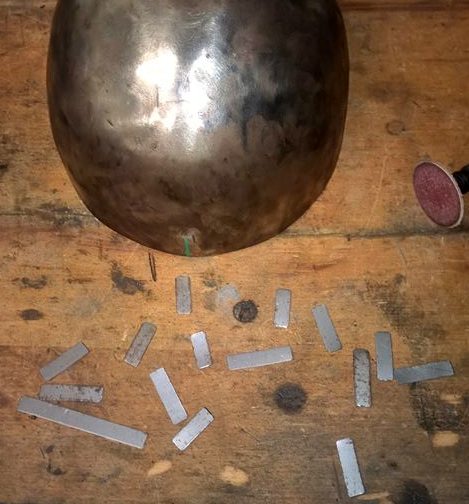

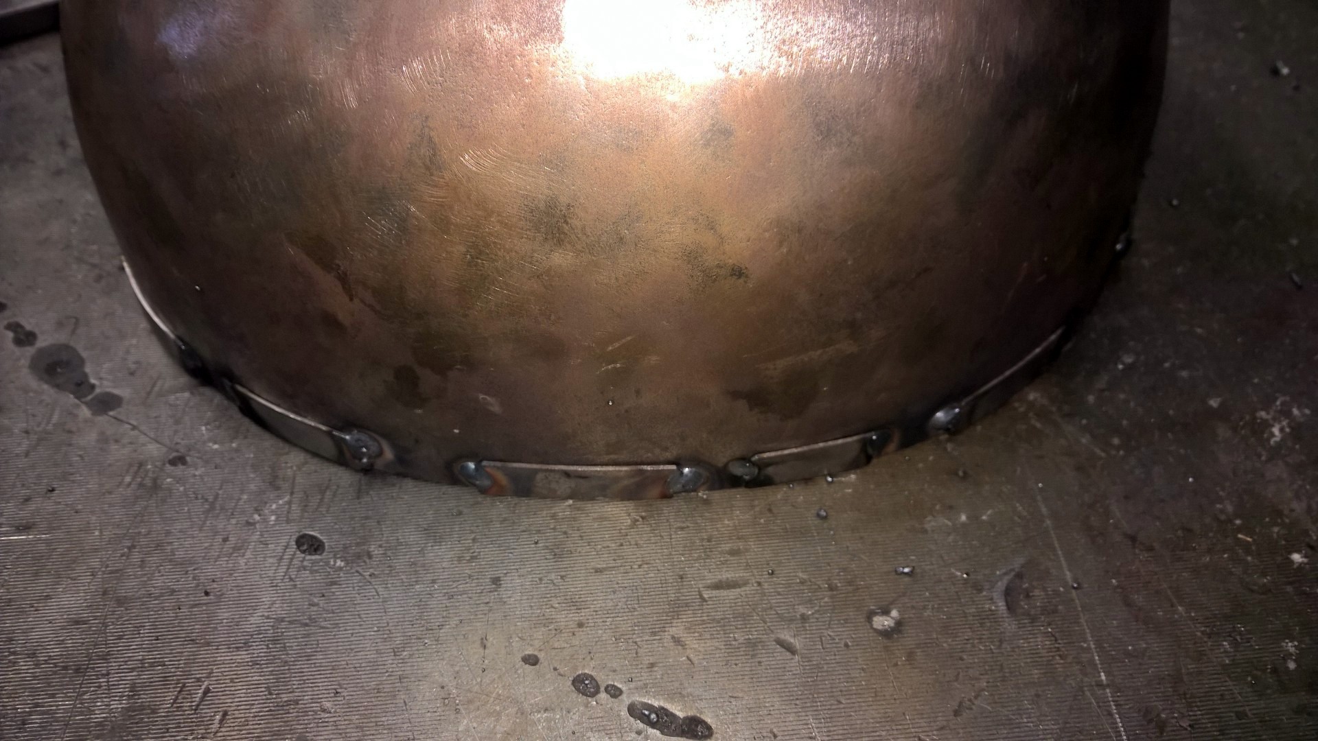

Abstandsplättchen für die Trim zuschneiden, anheften und schleifen
hintere Sektion biegen

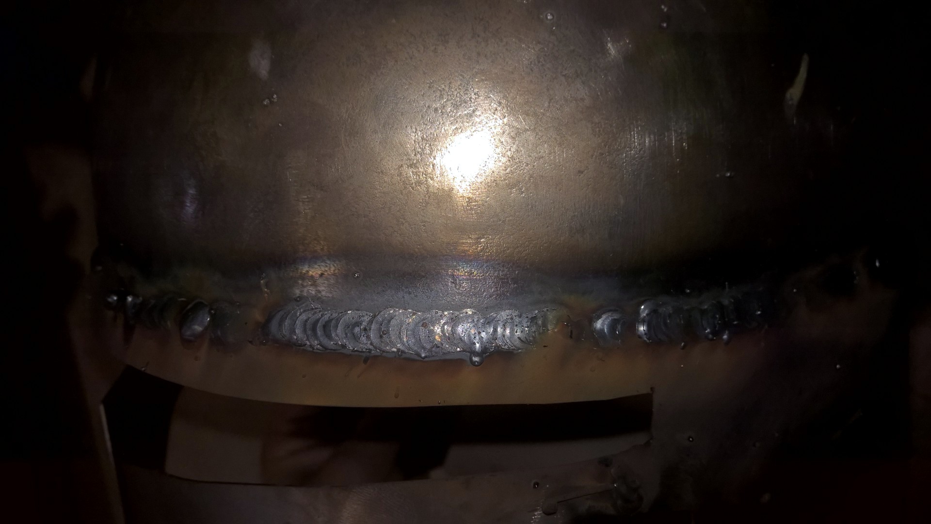

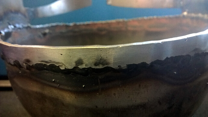

Kuppel mit Visorumrandung, Trim und Ohrteilen verschweißen
hintere Trim Unterkante schweißen und schleifen
Visor Trim Kante zuschweißen
hintere Sektion anschweißen
Schlitz an der Ohrteilseite muss aufgedoppelt werden
Trim und Ohrteilkante schleifen
Ohrteile ergänzen
unterer Teil der hinteren Sektion anschweißen, Teil für die Lüftungsvertiefung aufdicken
und schleifen

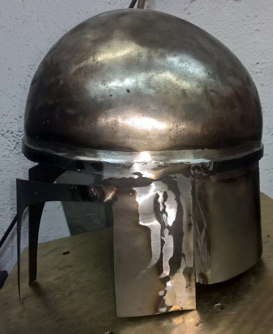

bis jetzt ist der Helm nicht schön aber selten
noch zu machen:
-Wangen einschweißen
-lackieren
-Visor einbauen
dies werde ich in Angriff nehmen, wenn ich wieder auskuriert und in der arbeit bin
Fürs erste mal doch voll in Ordnung. Klar, brauch noch viel schleifarbeitnund so, aber egal.

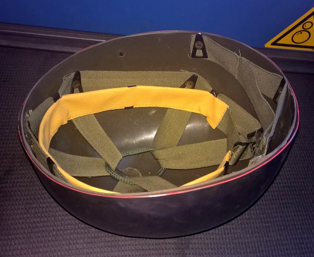

Eine sache verstehe ich aber noch nicht: was hat es mit diesem “innenhelm” auf sich? Ist das nur um die kuppel etwas anzuheben oder steckt da mehr dahinter?
@Innenhelm: Die alten M1 US-Stahlhelme sind so aufgebaut, dass sie eine äußere Stahlkuppel haben und darin noch einen Innenhelm a.k.a. “Liner” aus Plastik, der so geformt ist, dass er im Prinzip genau in die Stahlkuppel passt und durch Reibung und Saugnapfeffekt hält. Daher haben aber die alten US-Helme auch dieses Lederband vorne am Schirm, das ist am Innenhelm befestigt und verhindert nochmal zusätzlich, dass er aus der Stahlglocke rutscht. Tarnüberzüge werden dann befestigt, indem man sie einfach außen über die Stahlglocke zieht und dann innen mit dem Innenhelm einklemmt.
Die eigentliche Helmsuspension ist insofern auch innen am Innenhelm angebracht (sieht man auf einem der Bilder).
Ich hätte mir das ganze Gedöngel mit dem Innenhelm aber auch eher gespart und einfach neue Polsterung an der Stahlglocke angebracht. Ich hab auch noch so einen Helm für Endzeit und das Linersystem ist extrem nervig und die originale Suspension auch kacke. Hab auf dem FATE immer nur den Stahlhelm mit ner Polsterkappe von meinem Mittelalterzeug getragen. XD

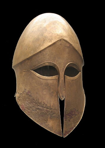

Ansonsten so weit, so gut, aber ich hätte als Helmkuppel eher einen deutschen WW2-Fallschirmjägerhelm genommen. Ich finde, der US-Topf ist etwas zu dick und unförmig, damit wirst du zum Peniskopf wie die alten Griechen mit ihren Korintherhelmen.^^

Nabend, gibt es an dem Helm schon Fortschritte? Weil habe mich auch schon an einem Stahlhelm versucht, allerdings hapert es an dem einsetzten der wangenteile weil die einfach nie wirklich passen😅. Hattest du das gleiche Problem bzw wie hast du es gemacht?
Fortschritte gibt es nicht, das war aber der gleiche Grund, warum ich erst einmal nicht weiter gemacht und dafür andere Sachen angefangen habe :rofl:
