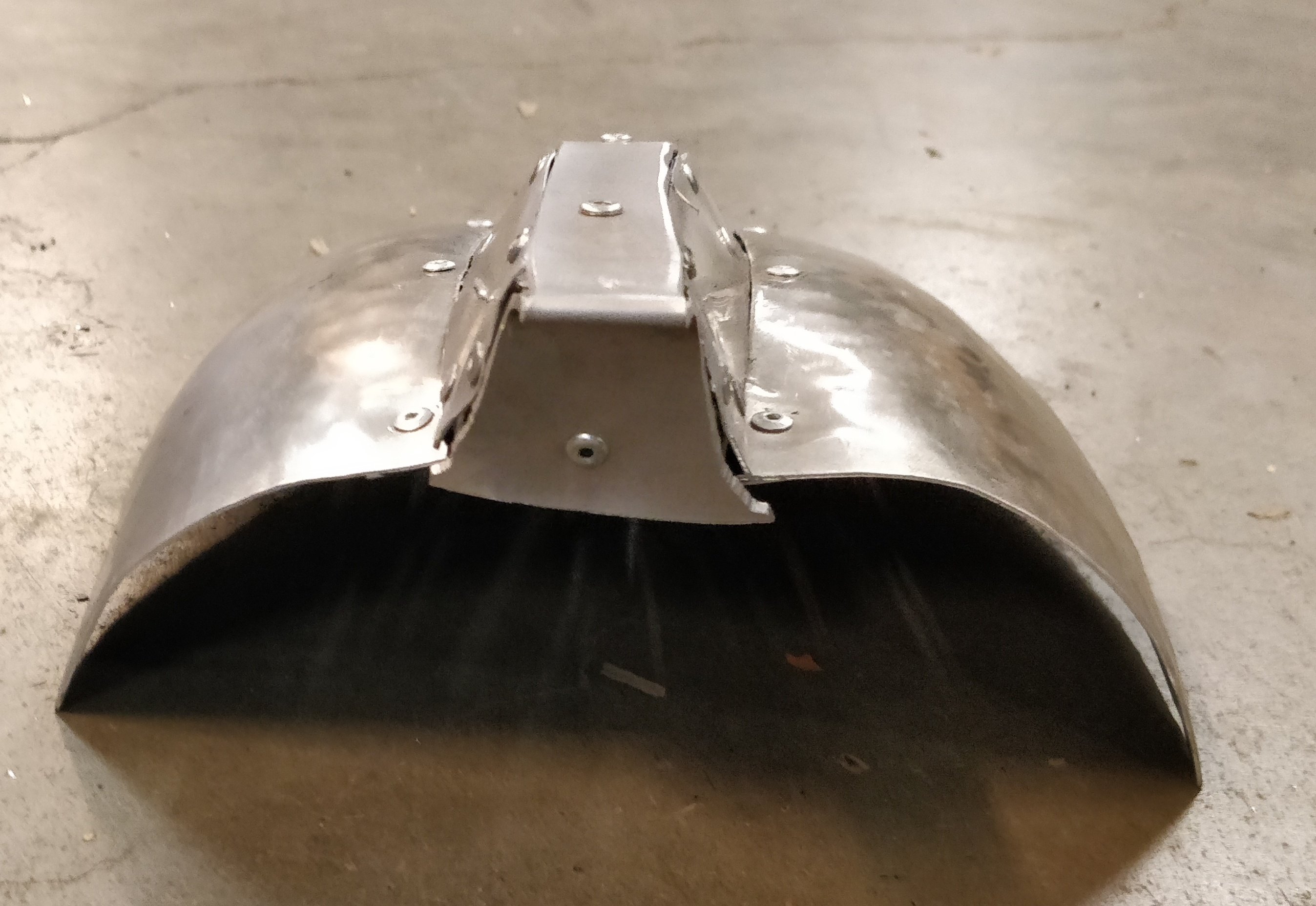

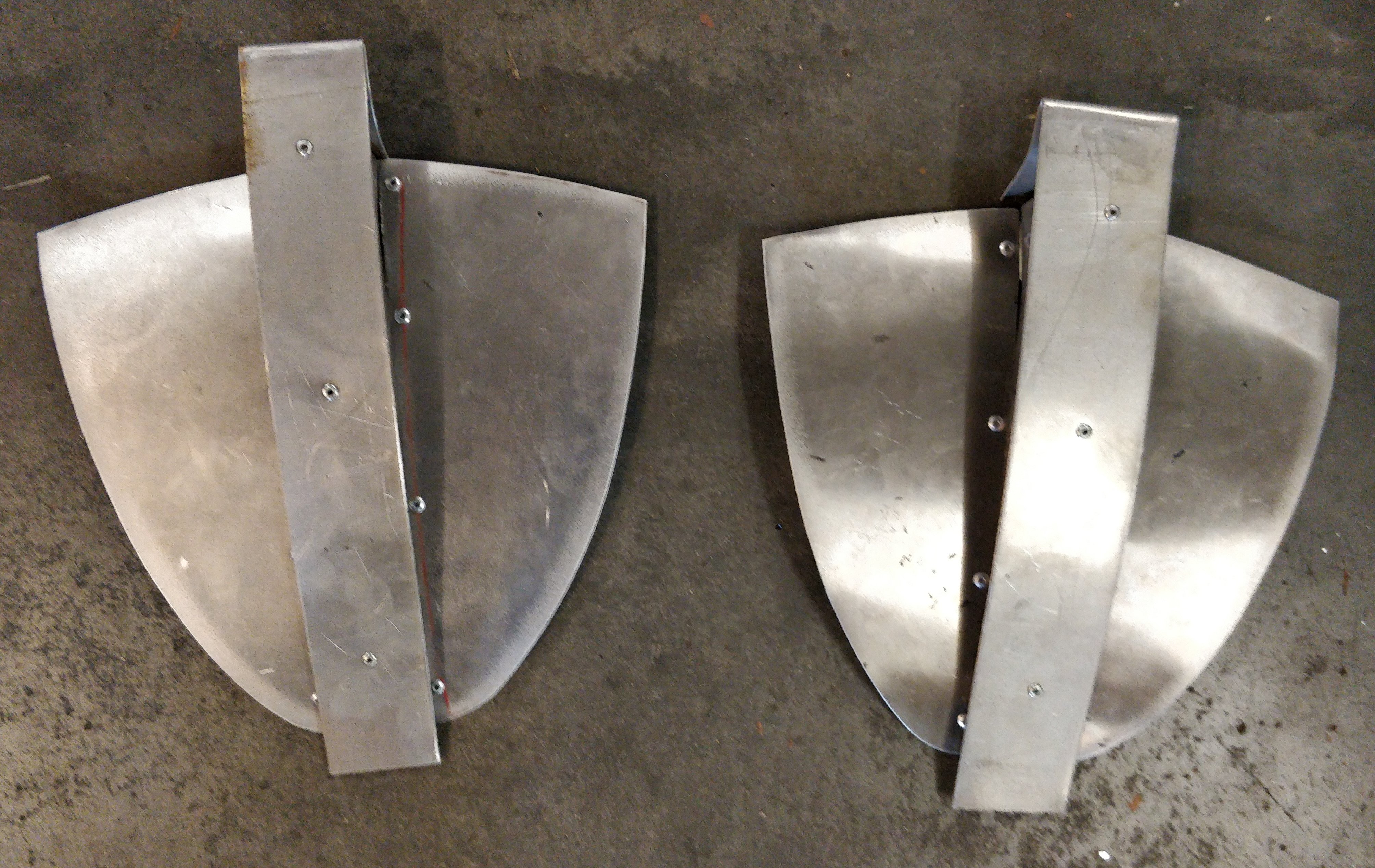

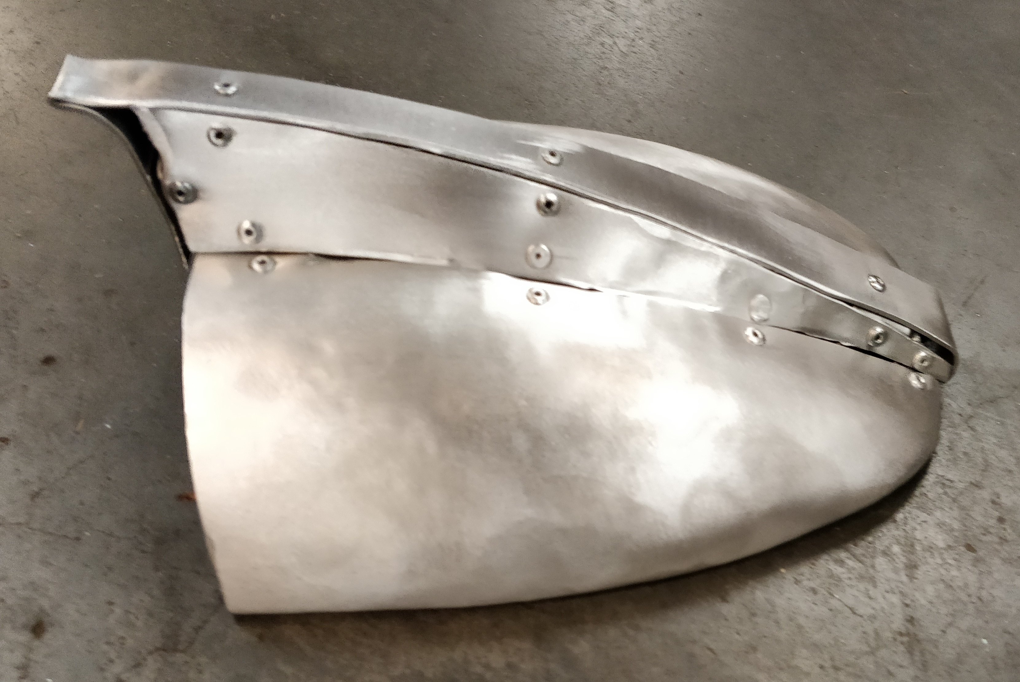

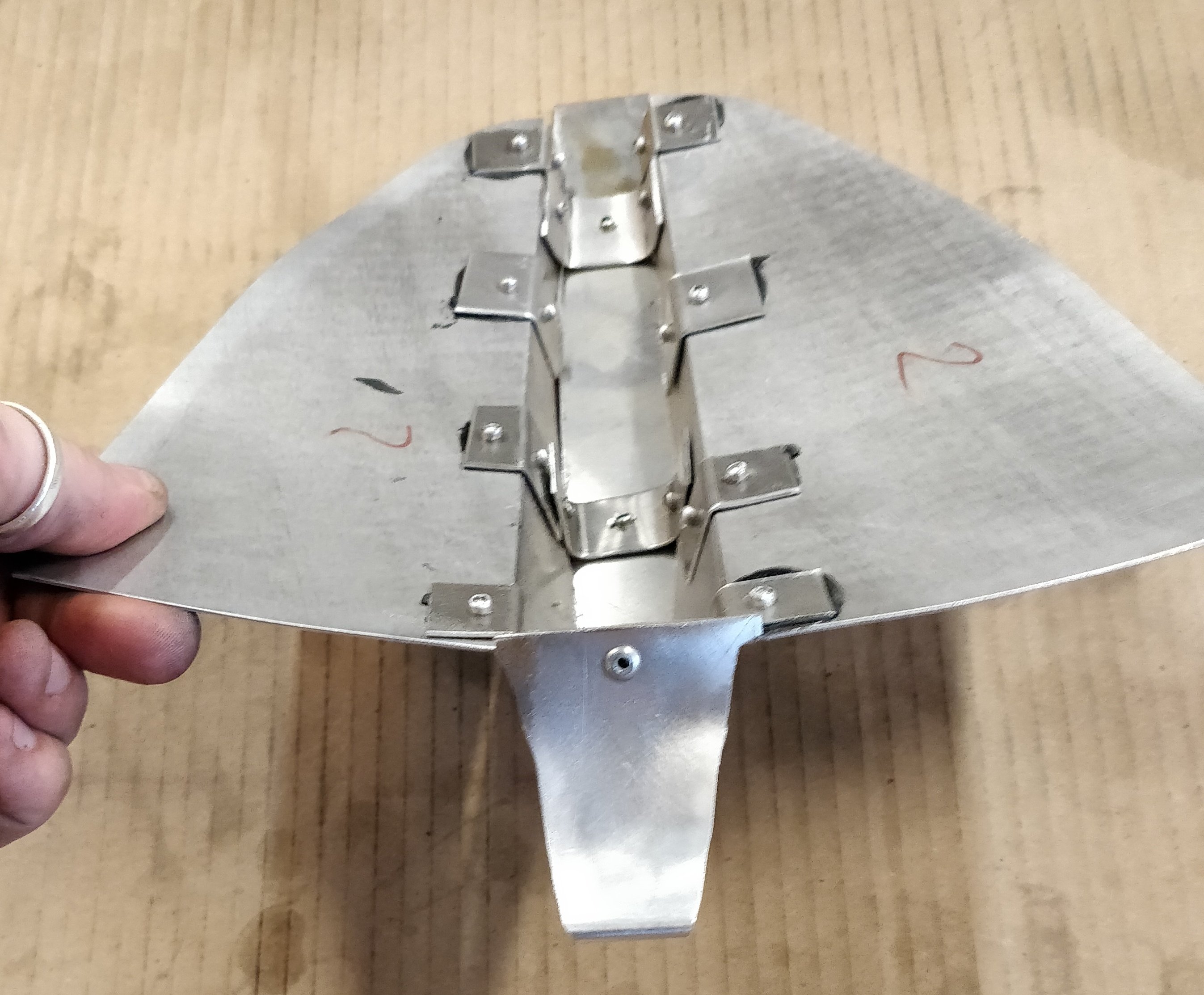

Es geht an den Schultern weiter
Verbindungs-Stege

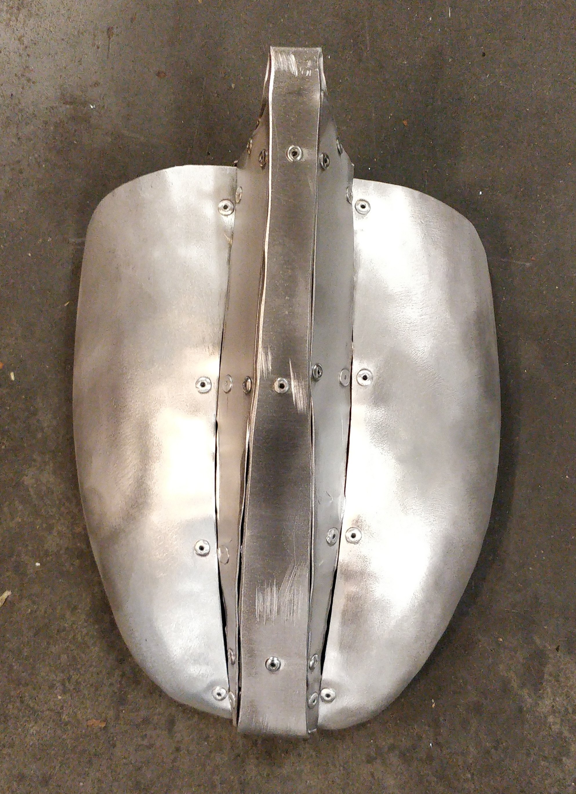

Blechstreifen aufnieten
zurechtschleifen
dengeln

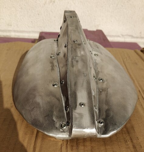

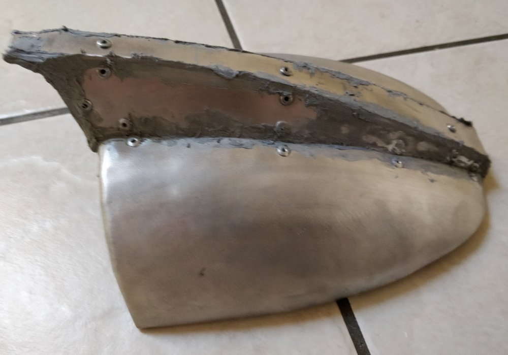

Das Ergebnis ist ein absoluter Scheißhaufen geworden und nicht so gut wie es im Kopf aussah xD
Hier kommt ich um Spachteln und schleifen nicht herum oder besser wäre es eher, diesen fabrizieren Haufen Banthadreck in die Tonne zu kloppen und auf andere Schultern um zu steigen.
Ich würde andere machen.
Aber beruhigt mich (und viele andere bestimmt auch), dass bei dir auch mal was schief läuft :wink:
genau deshalb, habe ich diesen Fehlschlag auch mal gezeigt, vieles klappt aber es gibt auch Dinge, die nicht gehen.
Hätte evtl funktioniert, wenn ich erst die Platte gedengelt und dann den Kamm aufgesetzt hätte.
Trotzdem wieder Hirn anwerfen und neue Schultern überlegen.

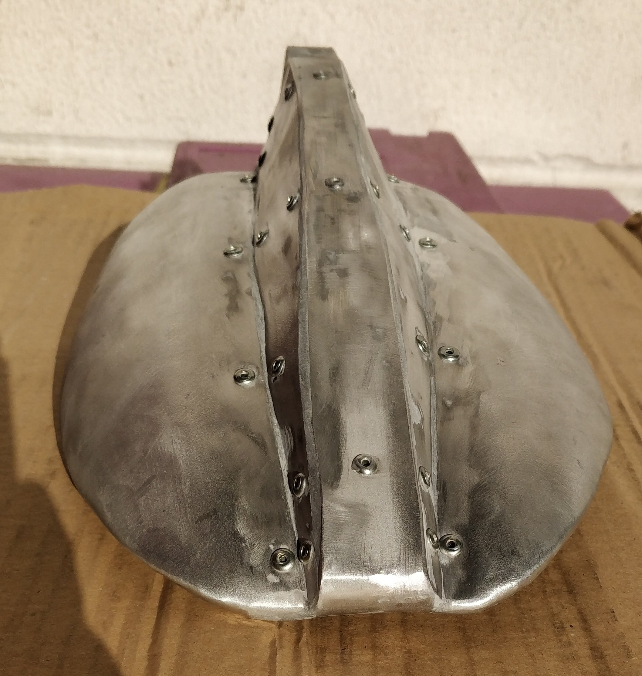

Edit 18.6.19 22.30 Uhr

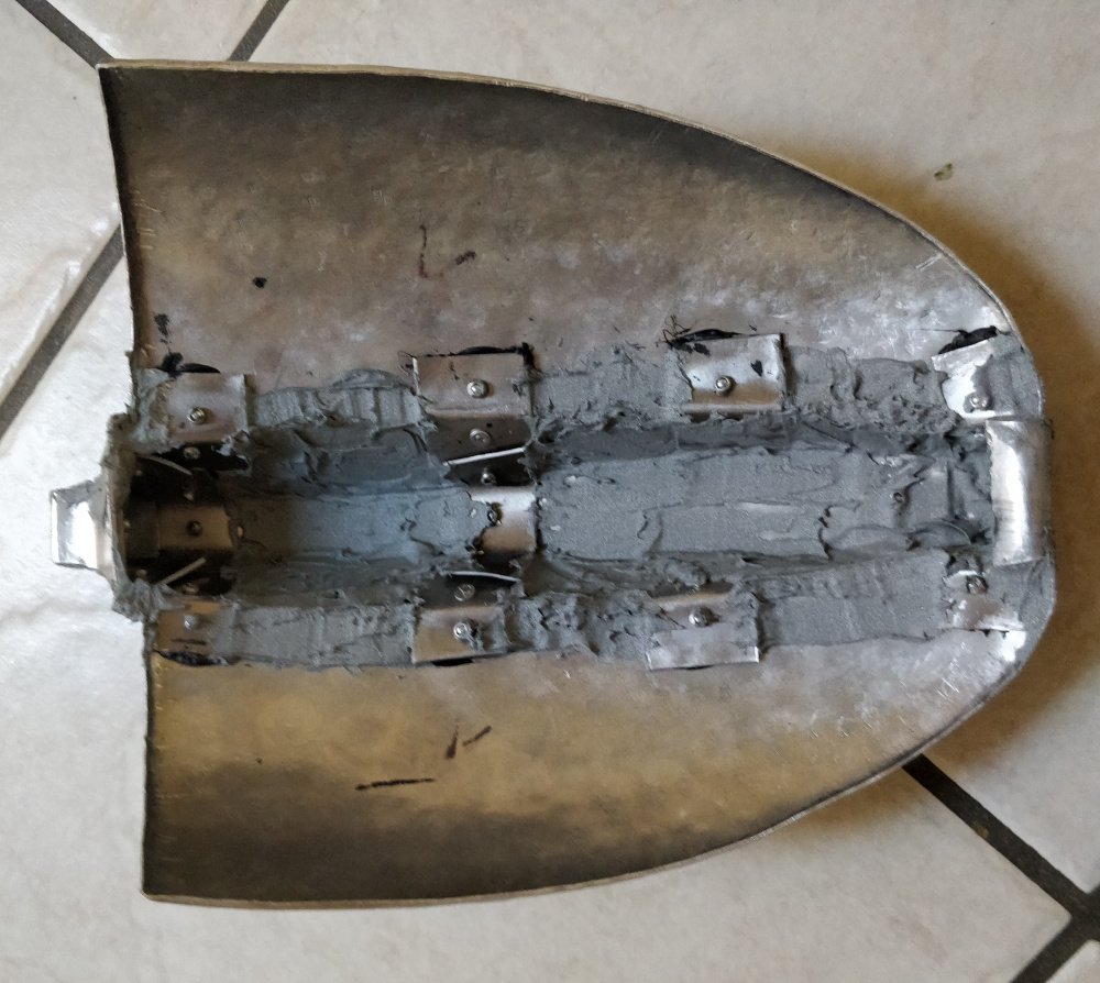

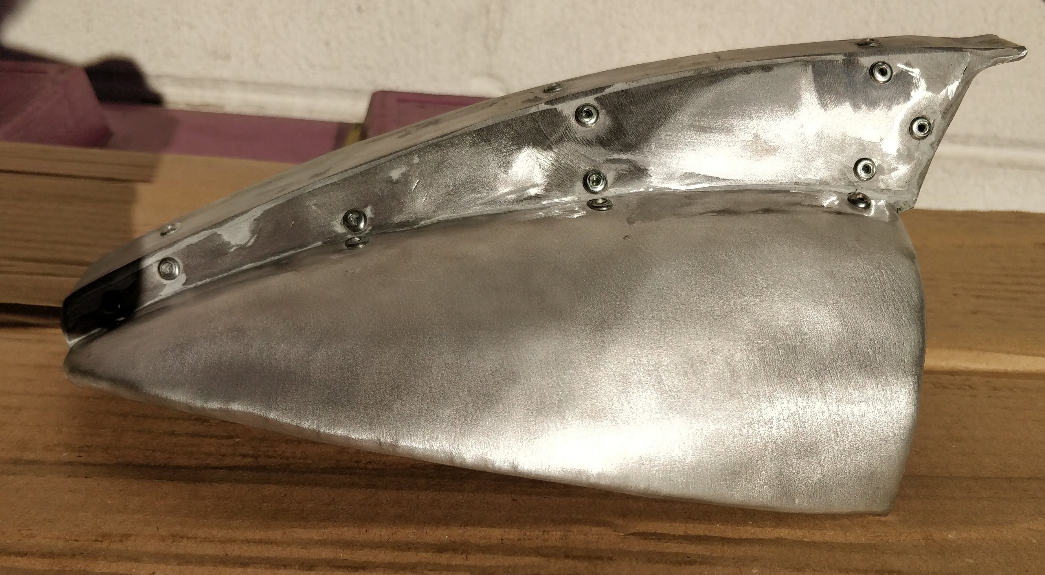

Nach etwas Frust-dengeln und schlichten würde es sogar etwas besser und man kann sie zumindest anschauen
Der untere Rand ist jetzt auch etwas mehr bearbeitet

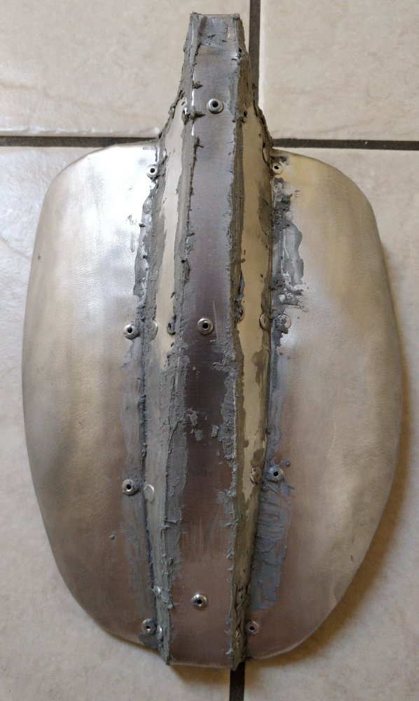

Evtl. Kann man sie ja doch noch retten oder für andere Projekte benutzen

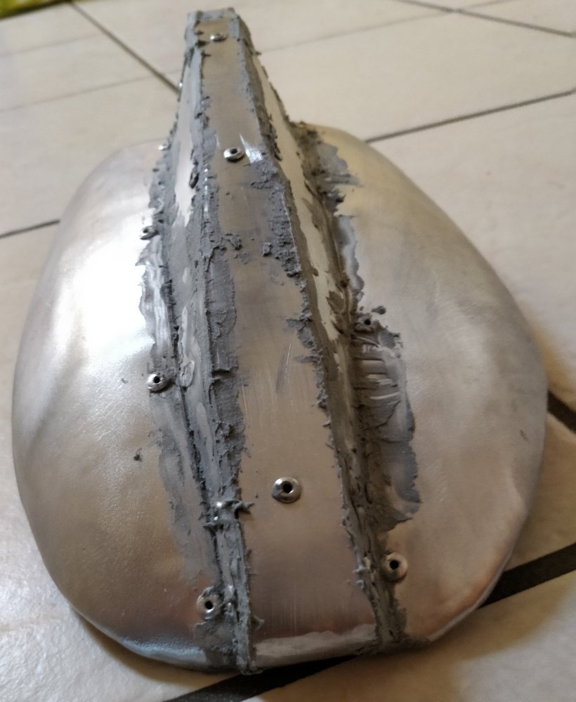

Mit Glasfaser- oder Karosserie-Spachtel sollte das doch klappen, oder?
gestern Nacht noch gespachtelt
heute wird geschliffen
Edit 19.00Uhr
Fertig geschliffen
Jetzt sieht sie sogar brauchbar aus, davor war es eine Katastrophe
