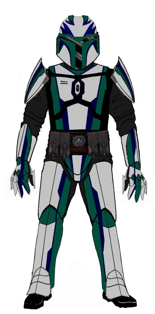

ich habe mal aus Langeweile noch eine Rüstung gestartet ^^

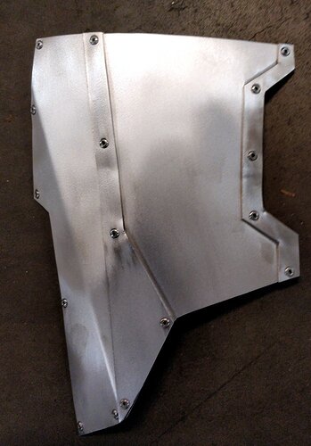

sie wird aus 1mm - 1,5mm Alu gebaut

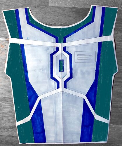

Konzeptzeichnung
das Muster wird nicht direkt auf die Platten lackiert, sondern mit weiteren Platten aufgesetzt. Ich bin mir bei den Beinen noch nicht sicher, gefällt mir noch nicht ganz

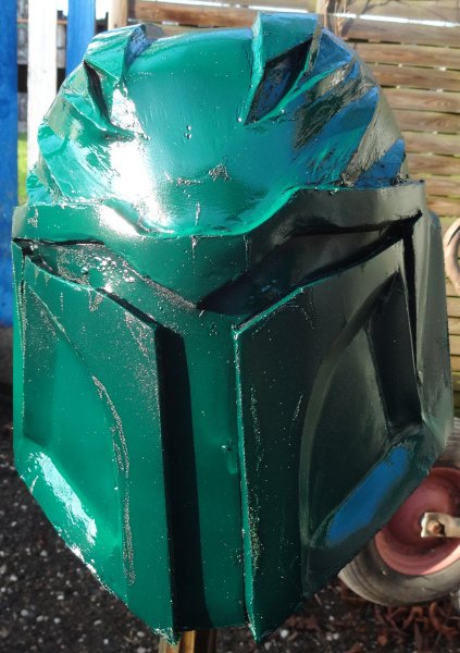

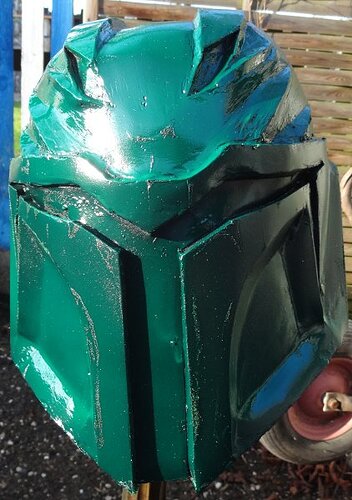

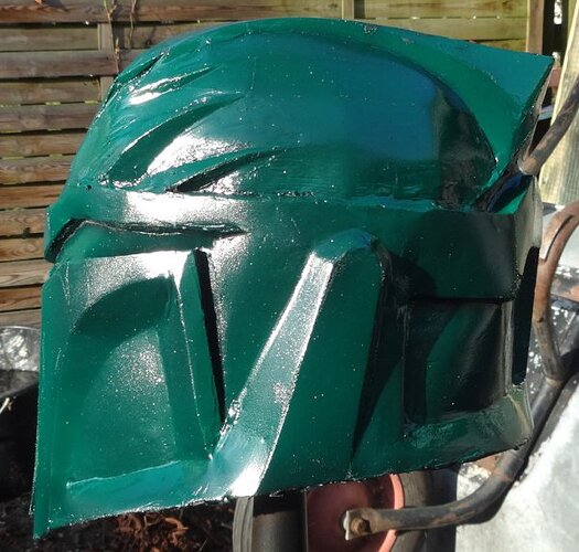

Helm
braucht noch einer runde schleifen

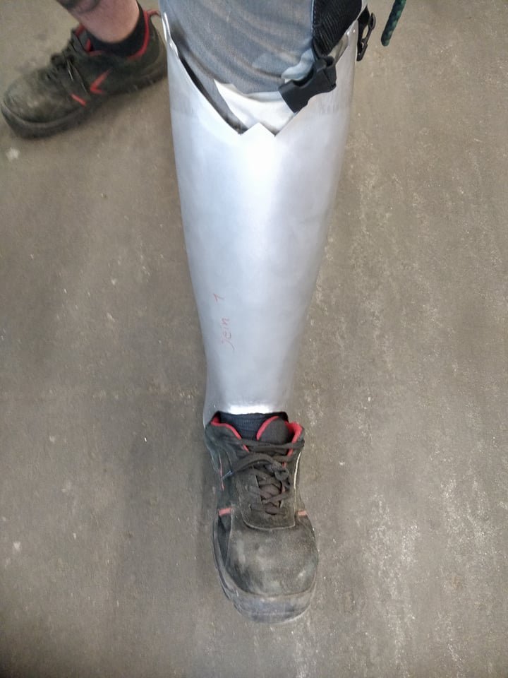

Beinplatten 1,5mm

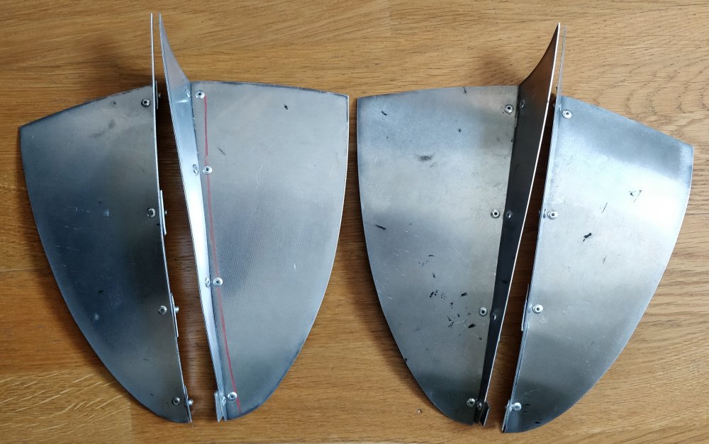

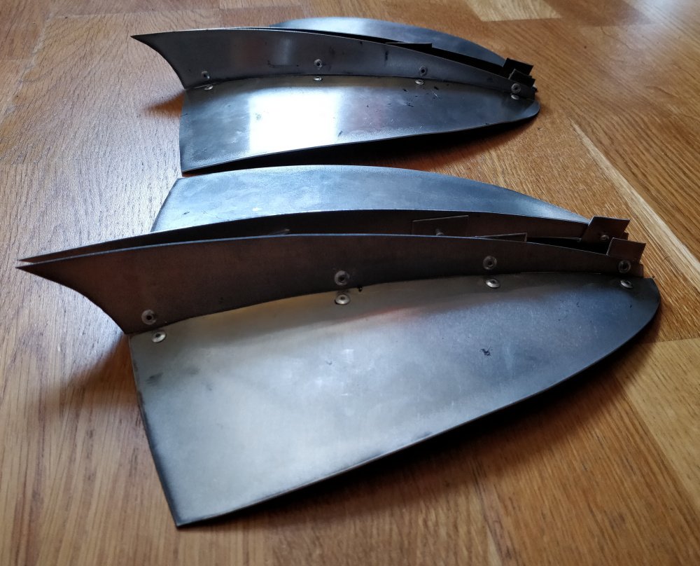

Schultern 1mm

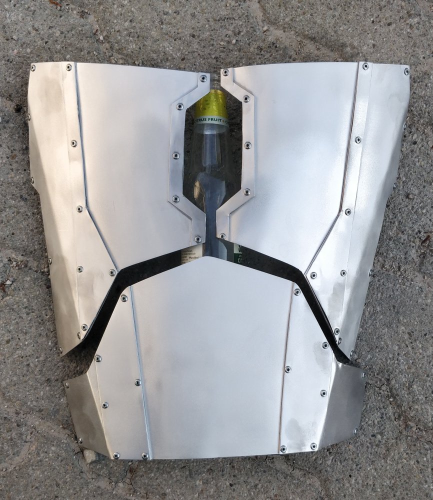

Torso Front mit V Knick 1mm
keine Sorge, der Fehler am Kragen wurde schon behoben
Torso Front Verstärkung 1mm

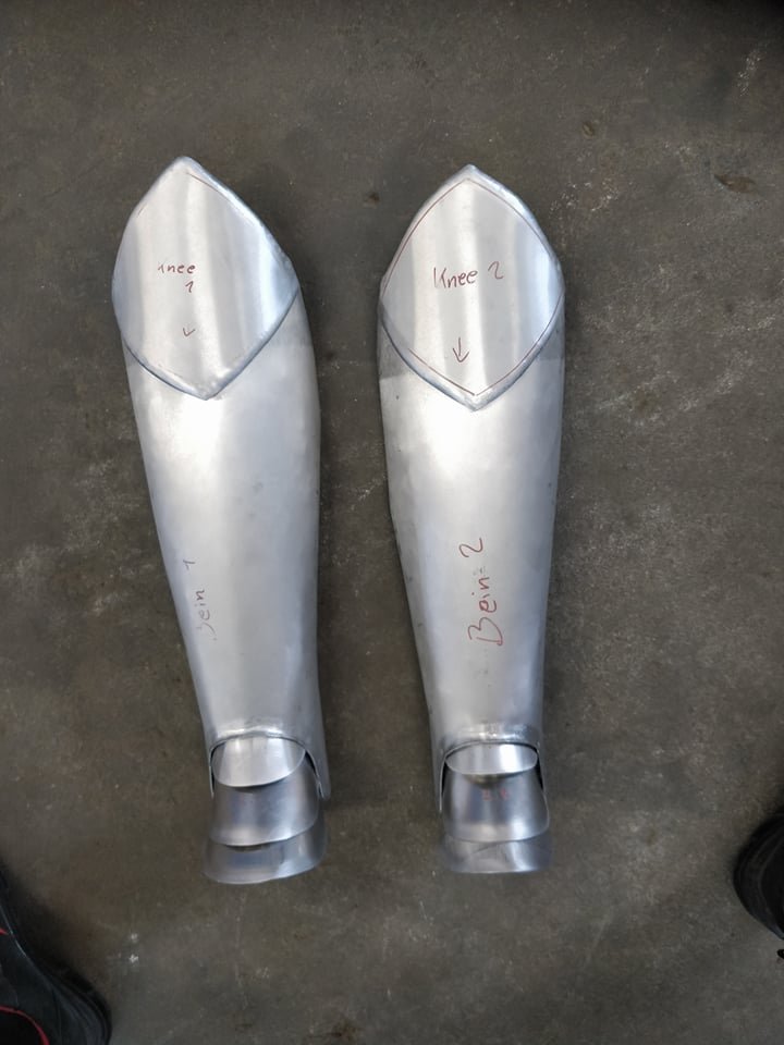

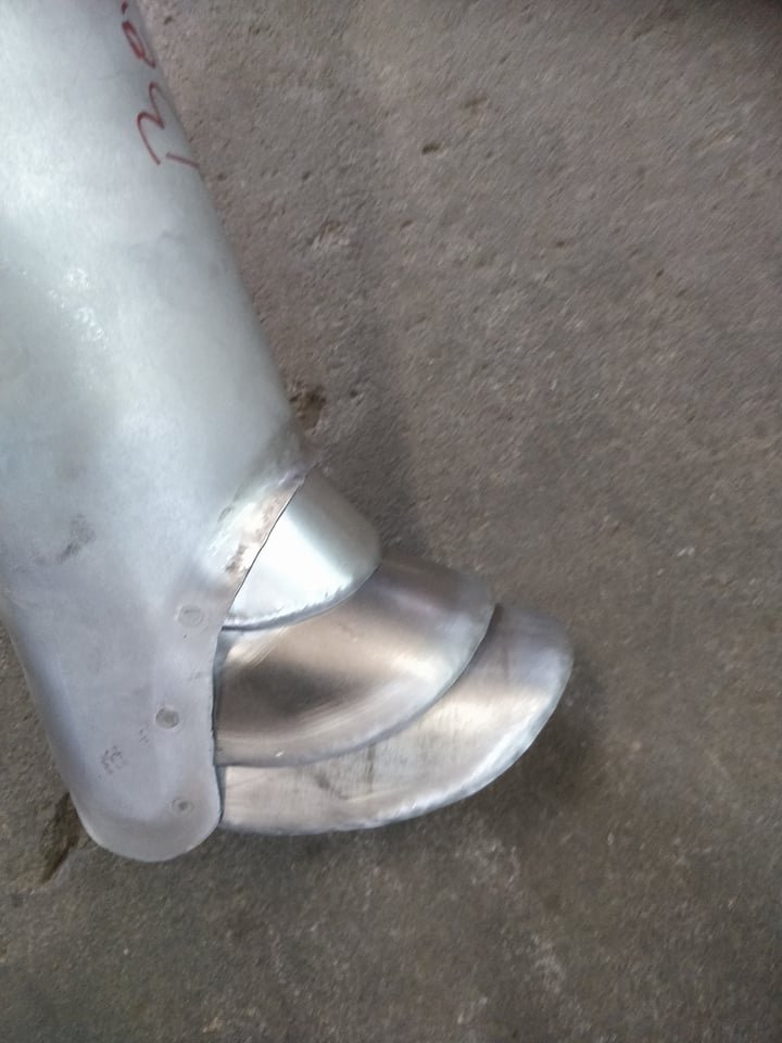

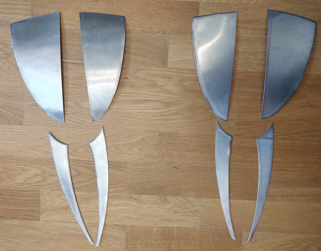

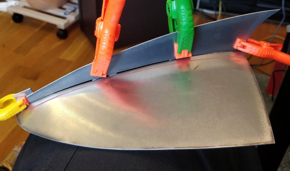

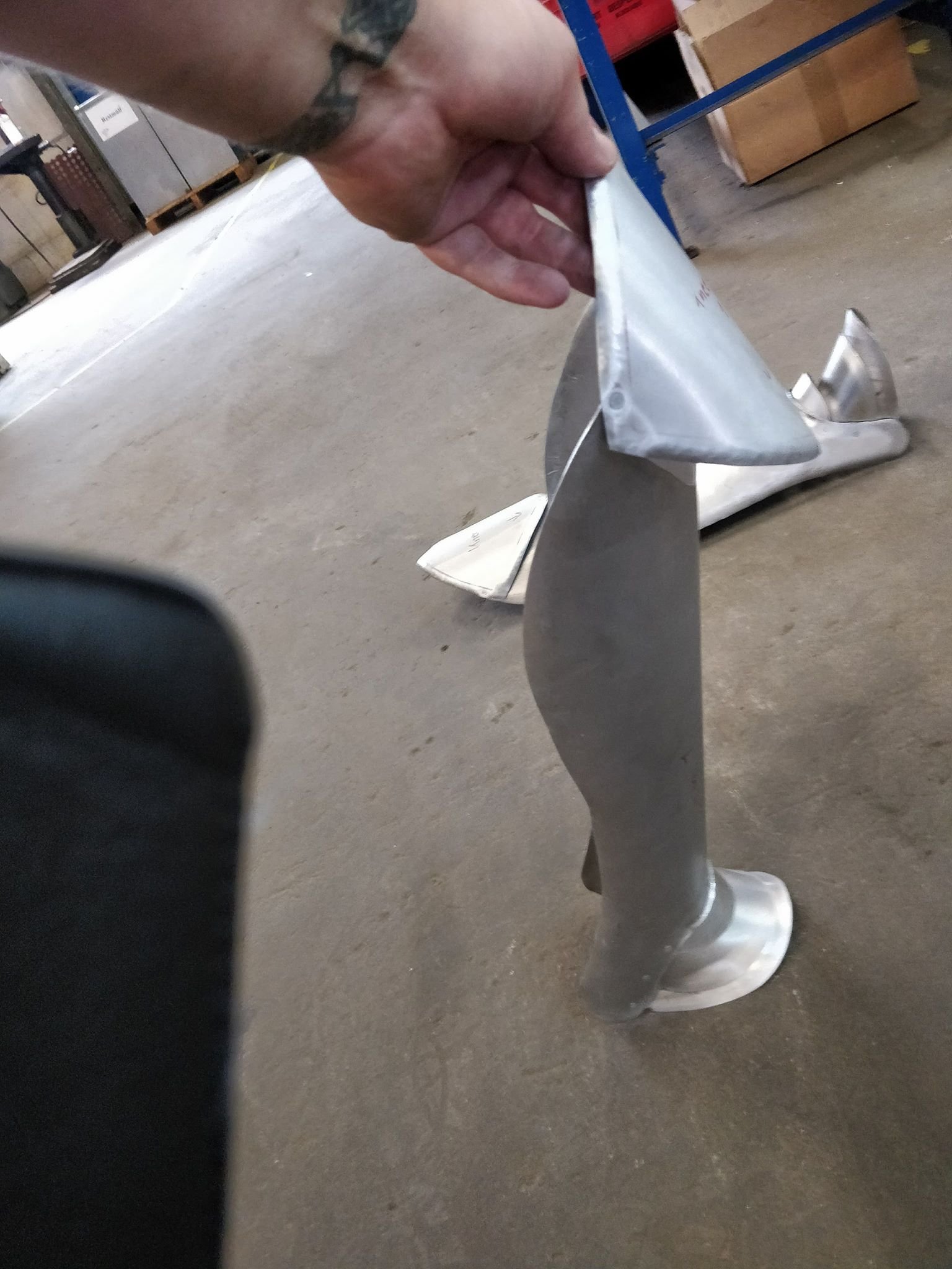

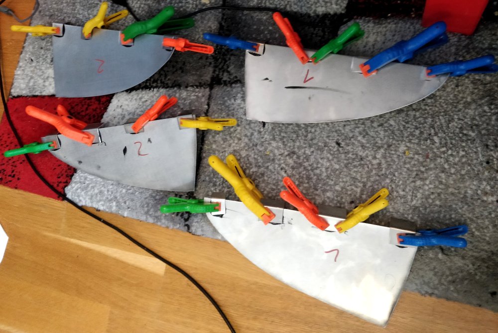

angepasstes Schienbein
Schienbeine mit Spanpaltten
bearbeitete Spanplatten
fertige Schienbeine mit Knieeplatten
Schulterelemente verkleben
sicherheitshalber nochmals vernietet

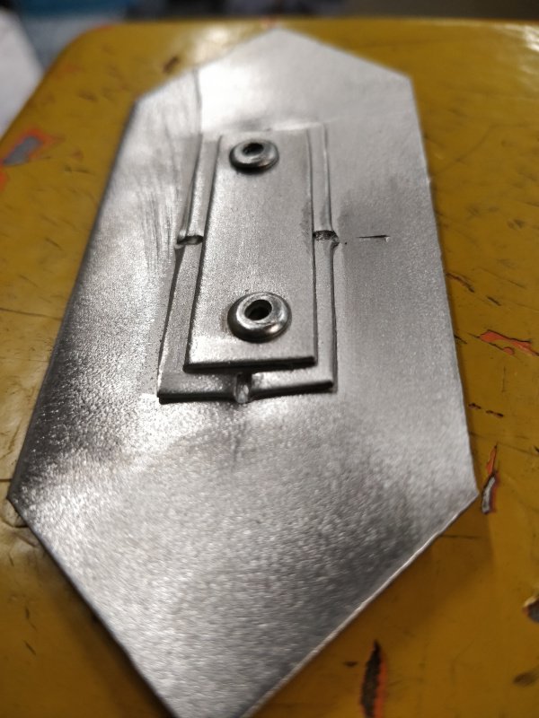

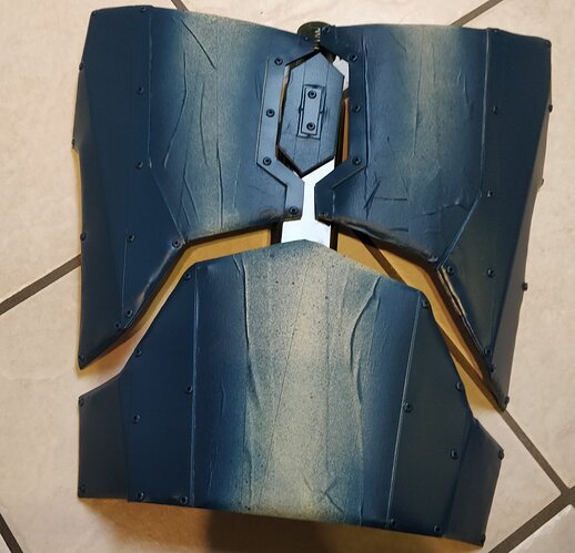

Brustplatten mit Muster-Verstärkung
ich habe mich dazu entschieden, die Verstärkungen auf zu nieten, da ich bereits Nieten an den Schultern verwendet habe und weil ich faul bin xD
mit Bauchplatte
und mit Kragen
Chestdiamond
und bereit zum lackieren
Sehr geil, hast aber gut vorgelegt für den Anfang.
Konzept wirkt stimmig aber iwie ist der Bereich um den Bizeps nackt im Vergleich zum Rest.
Willst du bewusst den genieteten Look oder spachtelst du die noch?
Ansonsten Blank mit Farbe gefällt mir gut.
Bin auf den fertigen Helm gespannt
Die Schienbeinplatten in Verbindung mit den Spannplatten und den Knieplatten sehen sehr cool aus. Das Muster ist nicht so mein Geschmack, ich finde es zu überladen. Aber das ist ja Geschmacksache. :stuck_out_tongue:
Bleiben die Nieten weiterhin sichtbar?
War nicht anders von dir zu erwarten, bis hierhin klasse Arbeit, bin gespannt auf die Umsetzung :smiley: Besonders bei den Fingern bin ich gespannt!
Mir gefällt die Art deiner Schulterplatten, aber wie RoyalHutuun bereits sagte, am Bizeps bist du dann doch recht blank, kommen da noch Platten oder etwas anderes hin?
Ich finde die Nieten echt gut ausschauend, ordentlich genietet sieht das echt mega aus
Die Nieten bleiben dieses mal sichtbar, würde ich es nicht sichtbar machen wollen, dann hätte ich Einpressbolzen genommen. Diese würde man am Ende gar nicht wirklich sehen.
@Oberarme: schaue ich am Ende wie es zusammen wirkt und entwerfe evtl. noch was passendes

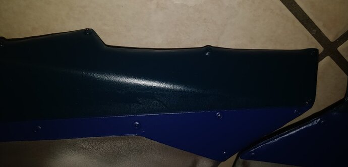

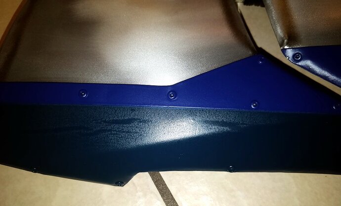

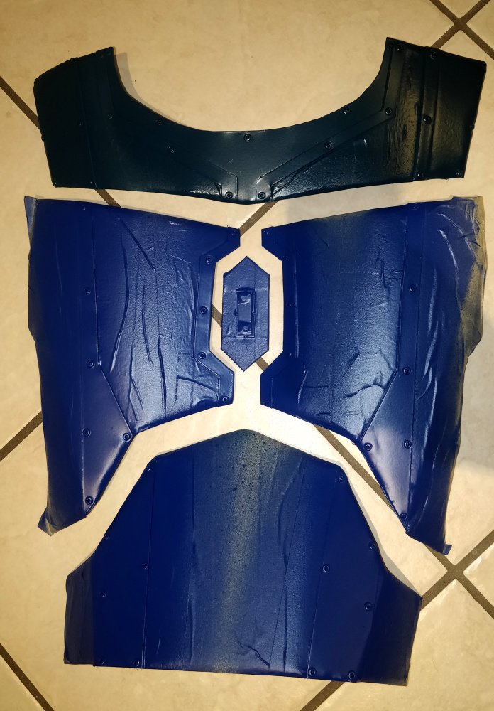

Abkleben für die erste Lackschicht
lackieren
nochmal abkleben und zweite Lackschicht drauf
der Kragen ist hat noch keine zweite Schicht, da ich die erste Schicht nach lackieren musste
und natürlich Klebeband abziehen
das Petrol wirkt auf den Bildern viel dunkler als es ist
morgen wird noch die Kragenplatte lackiert

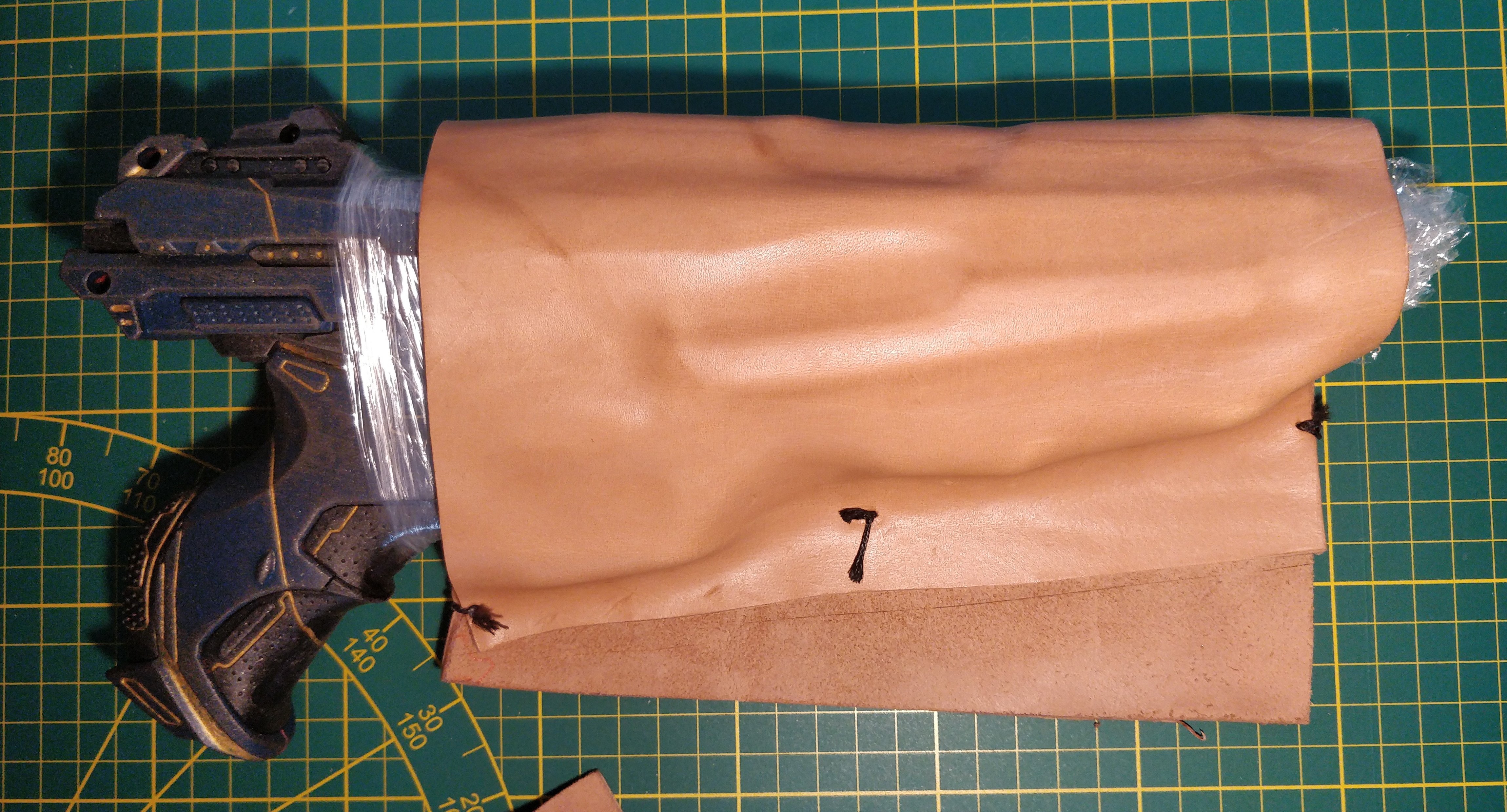

Es geht ans Holster

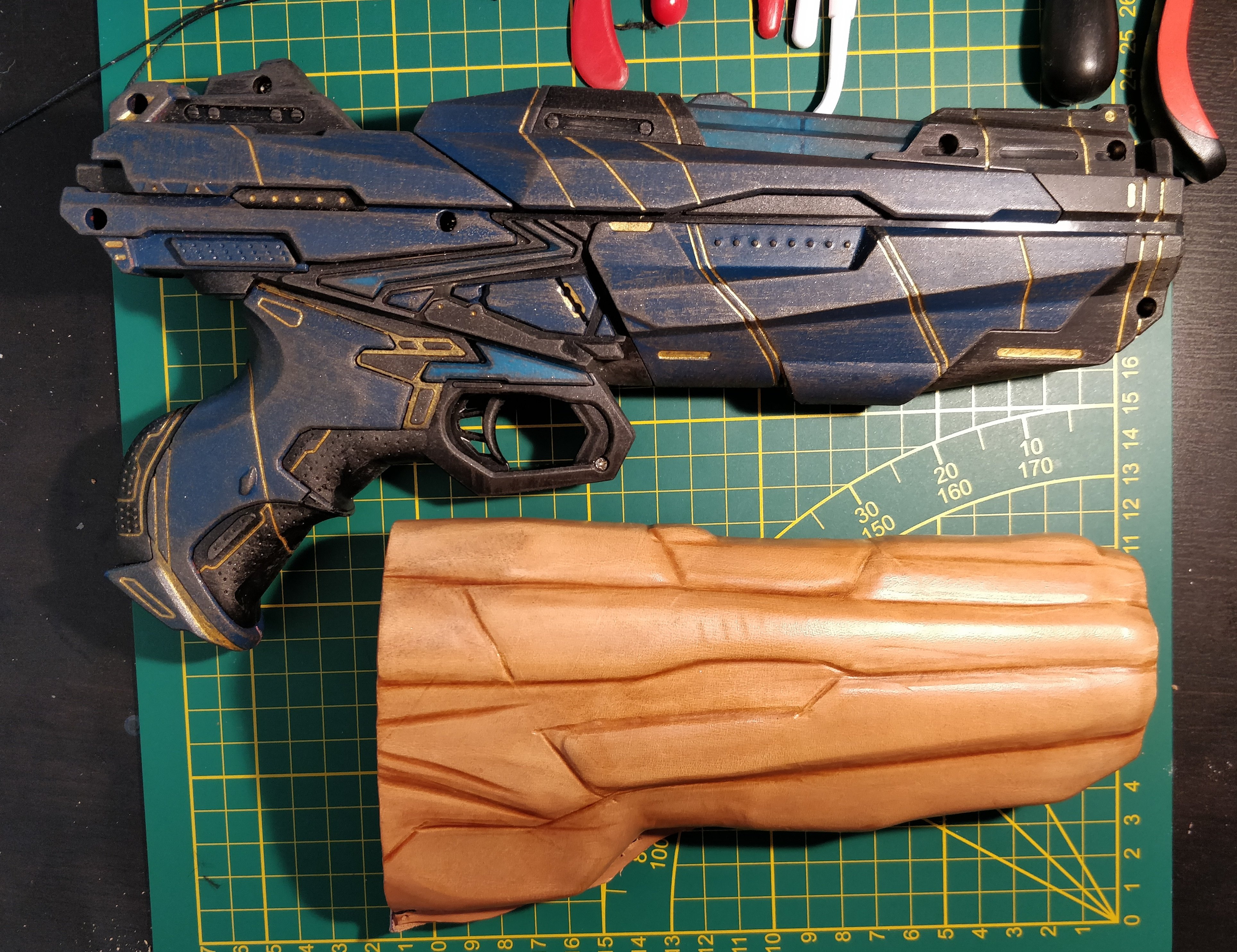

Als erstes Leder grob Zuschneiden und im warmen Wasser tränken, bis keine Blase mehr aufsteigt
den Blaster in Frischhaltefolie wickeln und das Leder Darüberklappen
Dann immer wieder mit Finger, Lederrest und Modellierwerkzeug am Leder arbeiten, damit sich das Leder anschmiegt
Leder trocknen lassen, richtig zuschneiden, färben und fertig

Ich habe das Leder nochmals eingeweicht und weiter modelliert, zudem eine Naht die das ganze zusammen hält. Die Naht wird am Ende eine Schusternaht.

Hast du den Mittelteil wo sich das Leder nach innen drückt noch beschwert oder “saugt” sich das beim Trocknen von allein an die Waffe ran?
Auf jeden Fall starke Leistung, wenn ich halt auch gar kein Panzerhandschuh-Fan bin. Die widersprechen meiner Meinung nach immer dem praktischen Denken der Mandos.
Nein, nichts beschwert. Nur mit den Modellierwerkzeugen immer und immer wieder entlang gefahren.

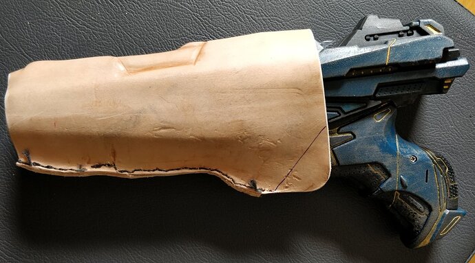

Holster zugeschnitten
mit Blaster

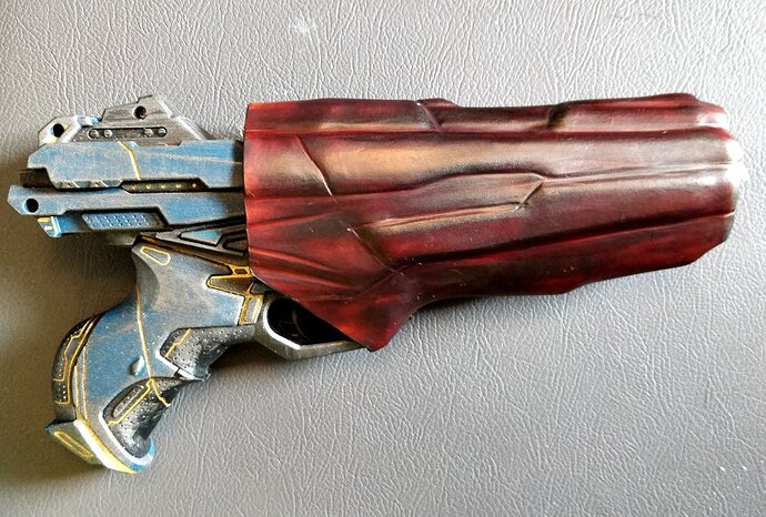

und gefärbt, das Braun ist auf den Bildern heller und rötlicher als in wirklichkeit
Teach me master: Welche Farben benutzt du zum Färben des Leders?
ich benutze Fiebings Lederfarbe

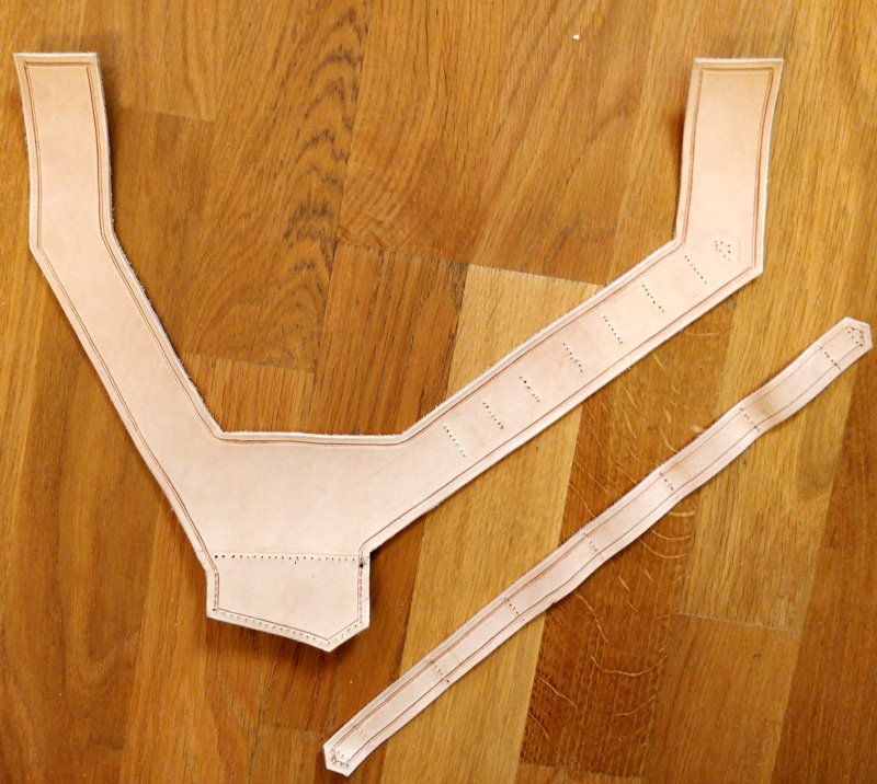

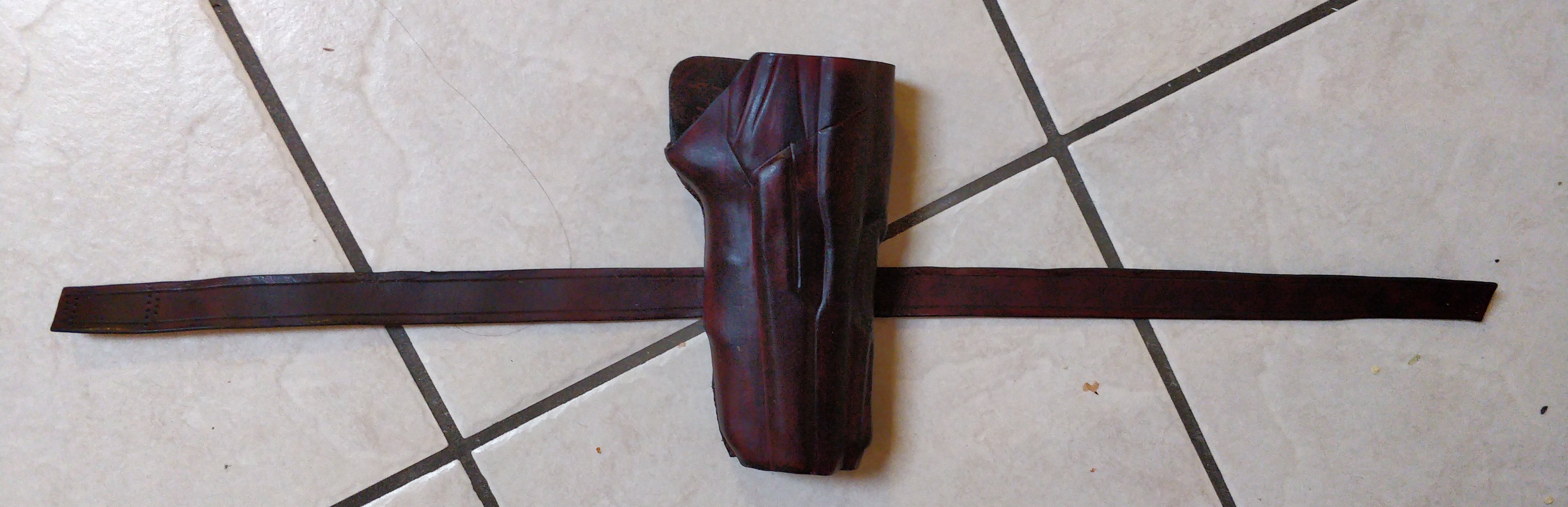

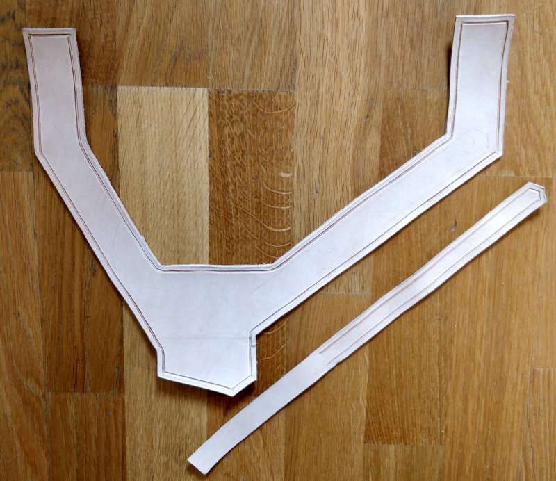

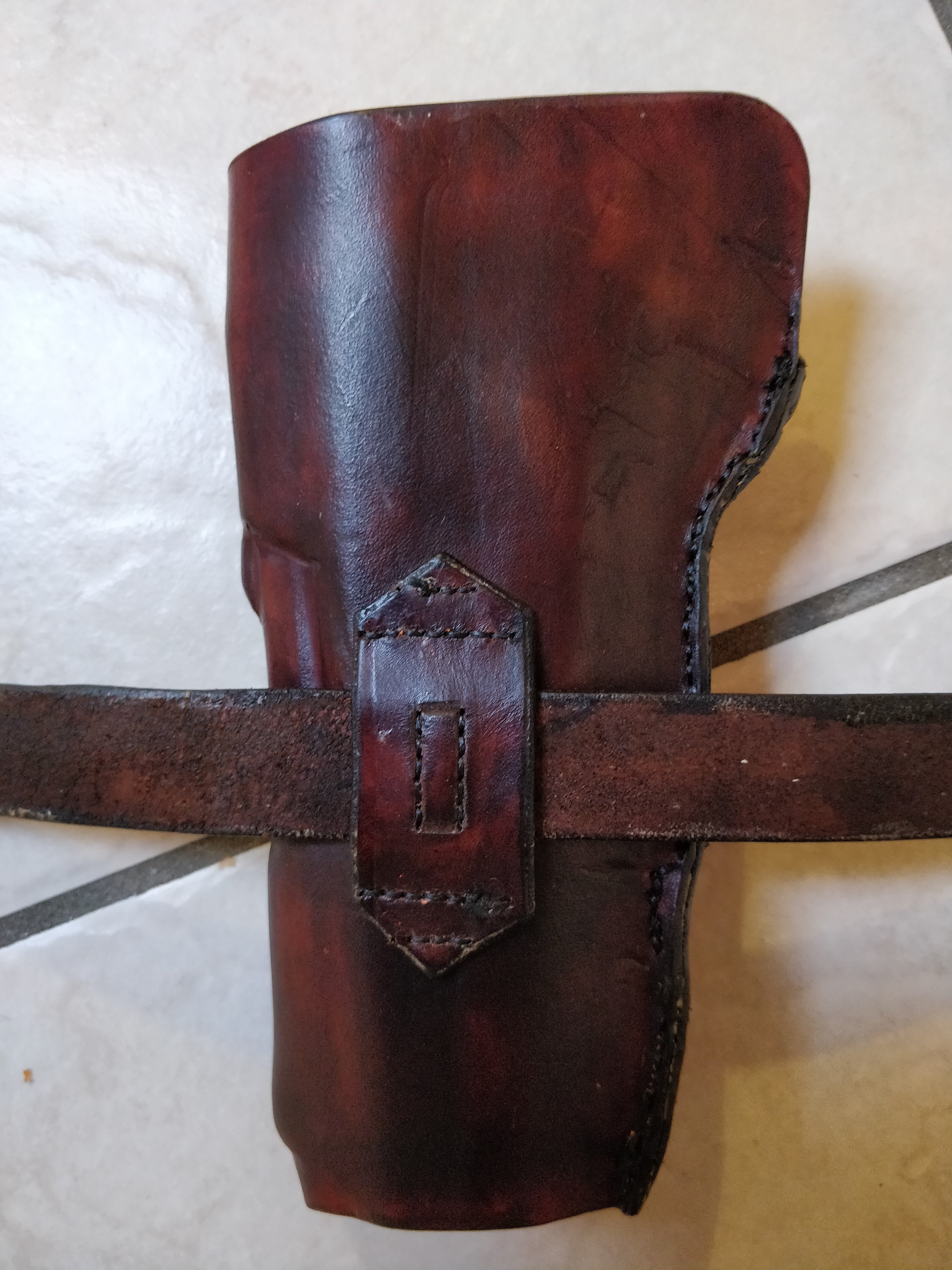

Es ging etwas am Holster weiter
Oberschenkelriemen und Halterung ausgeschnitten + Befestigungslöcher in den Holster gemacht
Ränder bearbeiten und färben
vernähen
Detail der Riemenhalterung

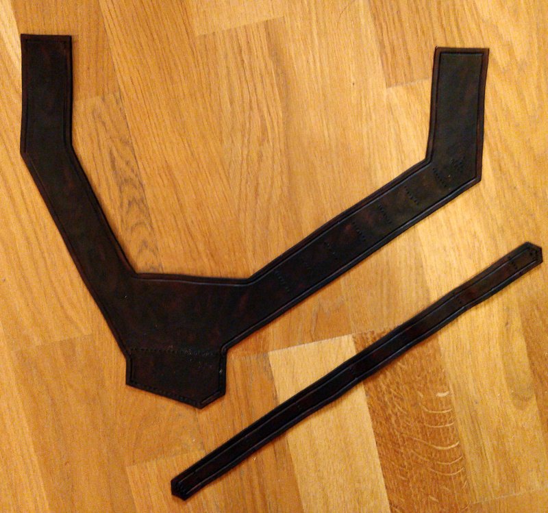

als erstes ein Bild der gesamten Torso-Front
danach ging es wieder am Holster weiter
Klickschließe angenäht
Verbindung zum Gürtel ausgeschnitten
Rillen ziehen
Löcher zum vernähen setzen
färben
vernähen
nun muss das ganze noch mit dem Holster vernäht werden und ein Gürtel fehlt ja auch noch :stick_out_tongue:
