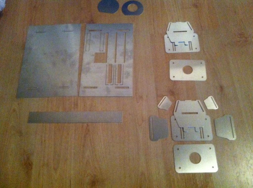

Ich habe da noch mal ein paar Fragen zu Teilen, die ich nicht richtig identifizieren kann…
  1. Was sind das für “Fast-Kreise” oben in der Mitte?
  2. Was ist das für eine… Box (linke Hälfte)? Und wo soll das ganze hin? Und wie sieht es fertig zusammengesetzt, gebogen, … aus?
  3. Die Dinger rechts müssten ja die Gürtelschnallen hinten und vorne sein… Wie genau war es angedacht, die Zusammenzusetzen? Was muss da gebogen sein, was genietet, was mit Scharnier und was evtl. nur gesteckt? Und in welcher Reihenfolge müssen die “übereinander” sein?
Bilder wären wirklich wirklich toll :slight_smile: im Idealfall hat das ja schon jemand gebaut und kann mir Fotos zeigen.
Vieln lieben Dank!
1, 2) die angeschnittenen Kreise und die Rechtecke gehören zur Rückenbox die hinten an den Gürtel kommt. Diese Teile passen über die Verpackung eines Mikrofaserwischtuchs vom Aldi. Ich hab da noch 1-2 über, wenn Du’s nicht finden kannst. Der lange schmale Streifen ist für den Umfang des Deckels.
  1. beim Gürtel schaust Du am besten nochmal auf die Vorlagen. Der Sechseckige Teil wird an der Ober- und Unterkante des rechteckigen Ausschnitts in der Mitte gekantet. Drinnen ist dann Platz für einen Lederstreifen zur Verbindung zur Gürtelschnalle oder ein Schanier aus Stahl, das passend zugekauft werden muss (Baumarkt o.ä.).
Die Einhängelaschen müssen um einen kleinen Radius gebogen werden, entlang der gestrichelten Linie in den Zechnungen. Damit hängt man den Hauptgürtel und die schmaleren schrägen Waffengürtel ein.
Damit die Einhängelaschen in die vordere Gürtelschnalle passen, müssen die senkrechten Stege ein Stück rausgedrückt / gehoben werden. das geht mit einem Stichel, so ähnlich wie bei den Achselbasisplatten.
Die hintere Gürtelschnalle ist nur ein Verteiler, dort wird nix eingehängt. Der obere Gürtel wird durchgezogen und die Enden der schrägen Waffengurte durch die Laschen gezogen und festgenietet oder genäht.
Zur Rückenbox… das finde ich jetzt ja schon ziemlich witzig :smiley:
Ich habe mir vor Ewigkeiten mal son Tuch bei Woolworth gekauft und dann die Box behalten, weil ich dachte, die könnte man für genau diesen Zweck verwenden. Und das wollte ich jetzt beim Verda Projekt auch umsetzen.
Und jetzt höre ich, dass die Platten dafür gedacht sind - genial! :smiley:
Muss nur mal schauen, ob die Maße identisch sind, wovon ich aber erst mal ausgehe. Ansonsten ab zu Aldi.
Der Gürtel erscheint mir gerade etwars arg kompliziert… am Montag werde ich mich mal dran versuchen und ggf. noch mal das ein oder andere Bild von machen und nachfragen, bevor ich da was falsch umbiege oder so :wink:
