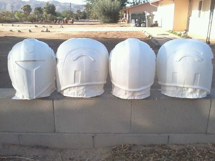

Achja noch etwas das gegen den “Deluxe” Helm von “Falin” bzw “Skirata Arms” spricht.
Hier ein Bild von einem offiziel genehmigten “Mando” einer “Elite”-Kostümgruppe der sich jenen Helm gekauft hat.
(Fotos die ihr auf Facebook gepostet werdensind Creative-Commons und nicht mehr eigentum des uploaders.^^)
Aus meiner Errinerung ist der Typ auf dem Foto etwa 1.80 groß und ganz normale Figur - etwas übergewicht.
Der Helm ist so oder so zu groß - es sei denn man hat das Kreuz eines Strongman-Chamions - und das haben in der Szene die wenigsten.
Da muss ich nicht über die verarbeitung lästern wenn die Form schon nicht taugt.[/quote]
[quote=‘Adenn Woor’,index.php?page=Thread&postID=3325#post3325]jo, ich sach nur: hier
und die detailstufe ist offensichtlich auch nur auf low gstellt. ^[5]
