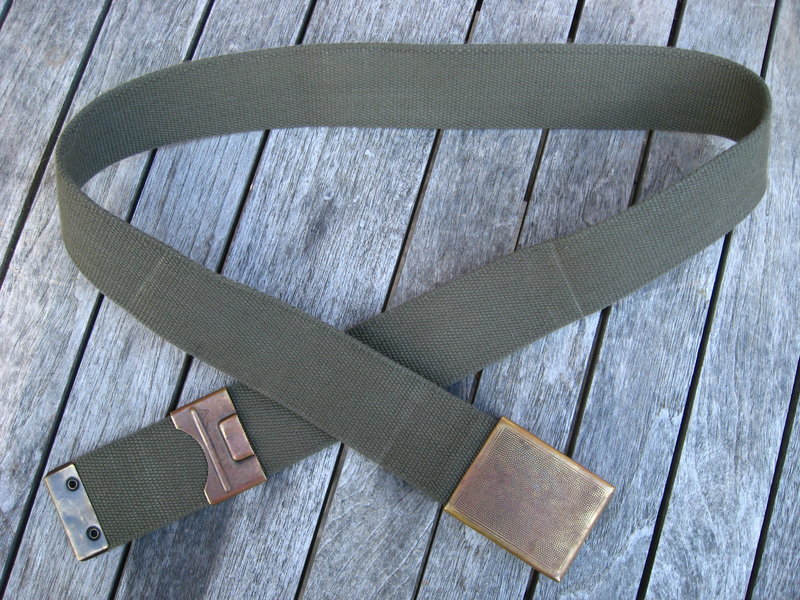

Riemen sind heut angekommen
Hab schonmal die schnalle für hinten gemacht
Für die hintere Schnalle hab ich 2 von den Schlaufen hier genommen.
einfach ein paar Löcher gebohrt im selben Abstand wie die Löcher auf der Schnalle und angenietet. Danach das ganze aufs Leder aufgezogen und arretiert.
Für das untereteil hab ich 2 Ledernieten genommen aber sie nicht fest zugemacht → so hat der zweitgurt etwas Spielraum
die untere Schnalle hab ich einmal gebogen und zugemacht (wied as vmtl erwartet wurde?) befestigt wurde sie mit einem Montageband das an der rückseite der Schnalle (verdeckt von der Abdeckung) angenietet wurde
Da gefragt wurde:
Habs im grunde so gemacht wie ichs geplant hab ^^
Anstatt eine “neue Schnalle” auszutüfteln hab ich einfach die Schnalle aus unserem Laserschnitt einfach auf eine bestehden Gürtelschnalle aufgenietet.
Als Gürtelschnalle diente mir das Koppelsystem der alten Bundeswehr Feldkoppel 50mm
Ich hab da noch ein paar im Keller rumliegen wegen dem Blastwave film der noch auf meiner Festplatte liegt -.-
Die Schnalle sowie das Gegenstück mit Haken sind einfach nur zum anklipsen an jedem Gurt der 50mm breit ist (an meiner Jaro-gam hab ich das selbe koppelschloss - Allerdigns auf nen schwarzen Zimmermanns lederkoppel ^^ )
Das die Schnalle abnehmbar ist hat den Sinn das da normal diese Aluklippse aus meinem vorigen Post (für die Leute die ihr Ritalin nocht nicht genommen haben 20cm weiter oben :stuck_out_tongue: ) immer je nach Waffenkonfiguration auf und abgenommen werden.
Vorgehensweise. Hab die Unterseite der Verdakoppel mit 3 Bohrungen versehen ( natürlich so das sie von der Blende davor nicht ersichtlich sind) und auf der Gürtelschnalle aus 2mm dickem Messing (harter tobak) ebenfalls 4 Borhungen angesetzt. Grundplatte aufgenietet, und das blendblech darüber - fertig…
Ok ich hab die messingschnalle noch vorher schnell mit Silberlack besprüht auch wenn man sie sogut wie eh nicht sieht.
Für den Bonusgurt: Hab die kleine schnalle wie hinten mit einem Montageband festgenietet (auch auf der Grundplatte der Schnalle) - ABER um den Gurt zu öffnen ohne Hulla-hoop damit zu spielen hab ich für die Bonusgurte vorne KEINE feste befestiung gewählt sondern 2 sogenannte KNOPFNIETEN auf der innenseite aufgeschraubt. Im ledergurt einfach ein Loch mit der Lochzange rein nen kleinen Schlitz dazu damit der gurt einfach nur angeknöpft wird.
