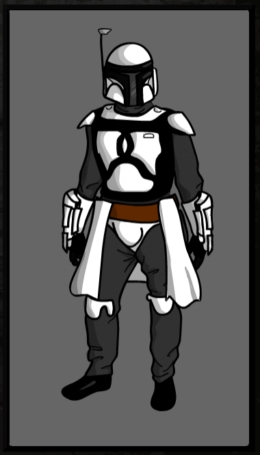

So habe ich mir meinen Mandalorianer vorgestellt:
Farbkonzept ist ok, wo sind die Schienbein- und Oberschenkelplatten?
Ohne sieht eine Gam meistens unfertig aus wenn keine richtige Alternative wie z.B. Taschen, fette Stiefel oder andere Details hat
Auf die Oberschenkelplatten wollte ich verzichten, da dieser Körperteil von der kama geschützt ist.
Aber Schienbeinplatten kann ich mir gut vorstellen. Das rundet den Panzer nach unten hin ab.
Taschen kommen an den Waffengurt.
nur n Kama statt Oberschenkelplatten sieht noch komischer aus weil der Stoff seltsam fällt.
Alternative wären dazu Holster oder große Taschen ^^
Links soll das Holster hängen und rechts die 4 Cell-Magazintasche aus Leder.
Aber wenn mir nachher das Setup nicht gefällt, kann ich auch die Oberschenkelplatten tragen und die kama weglassen.
