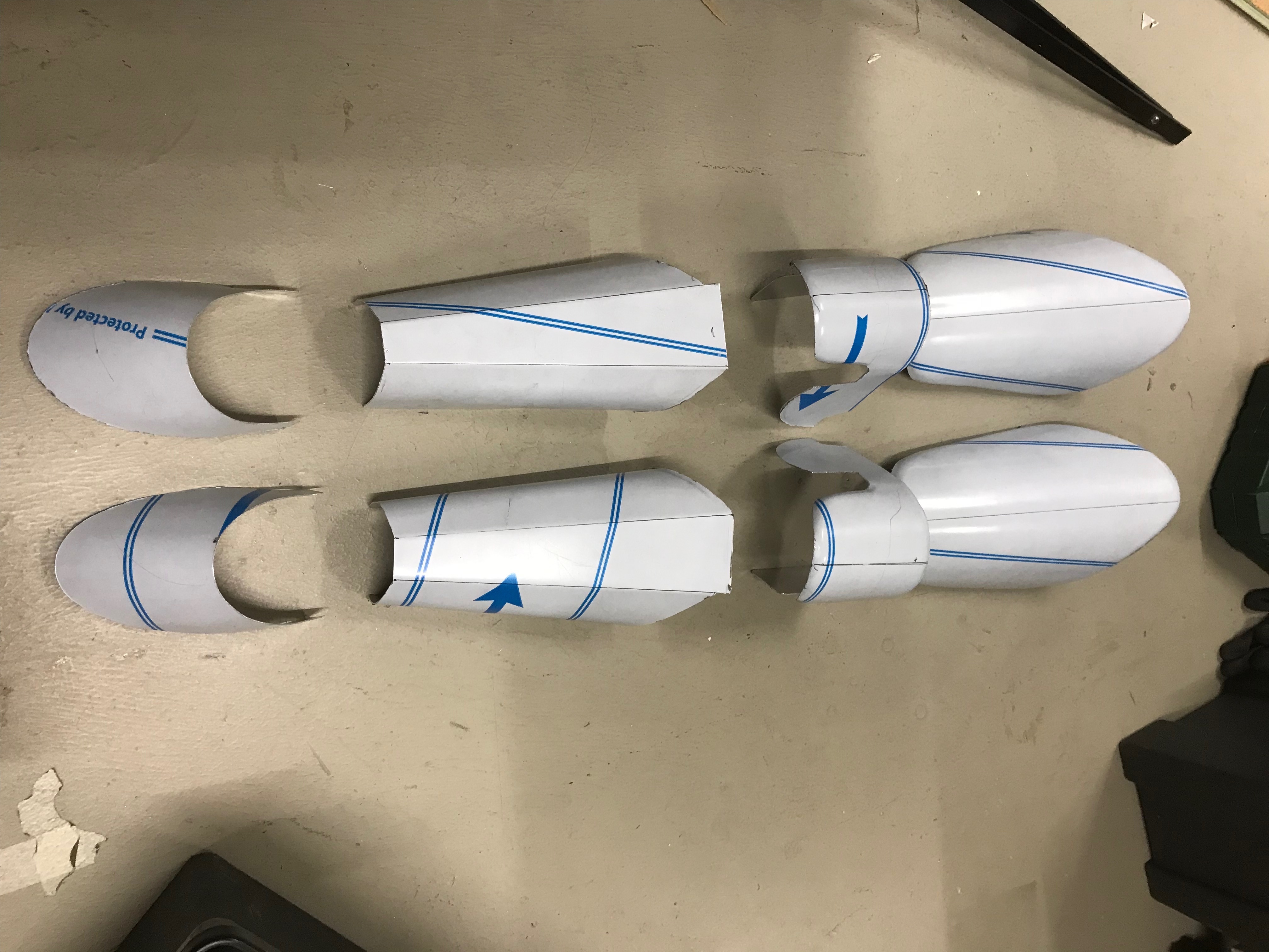

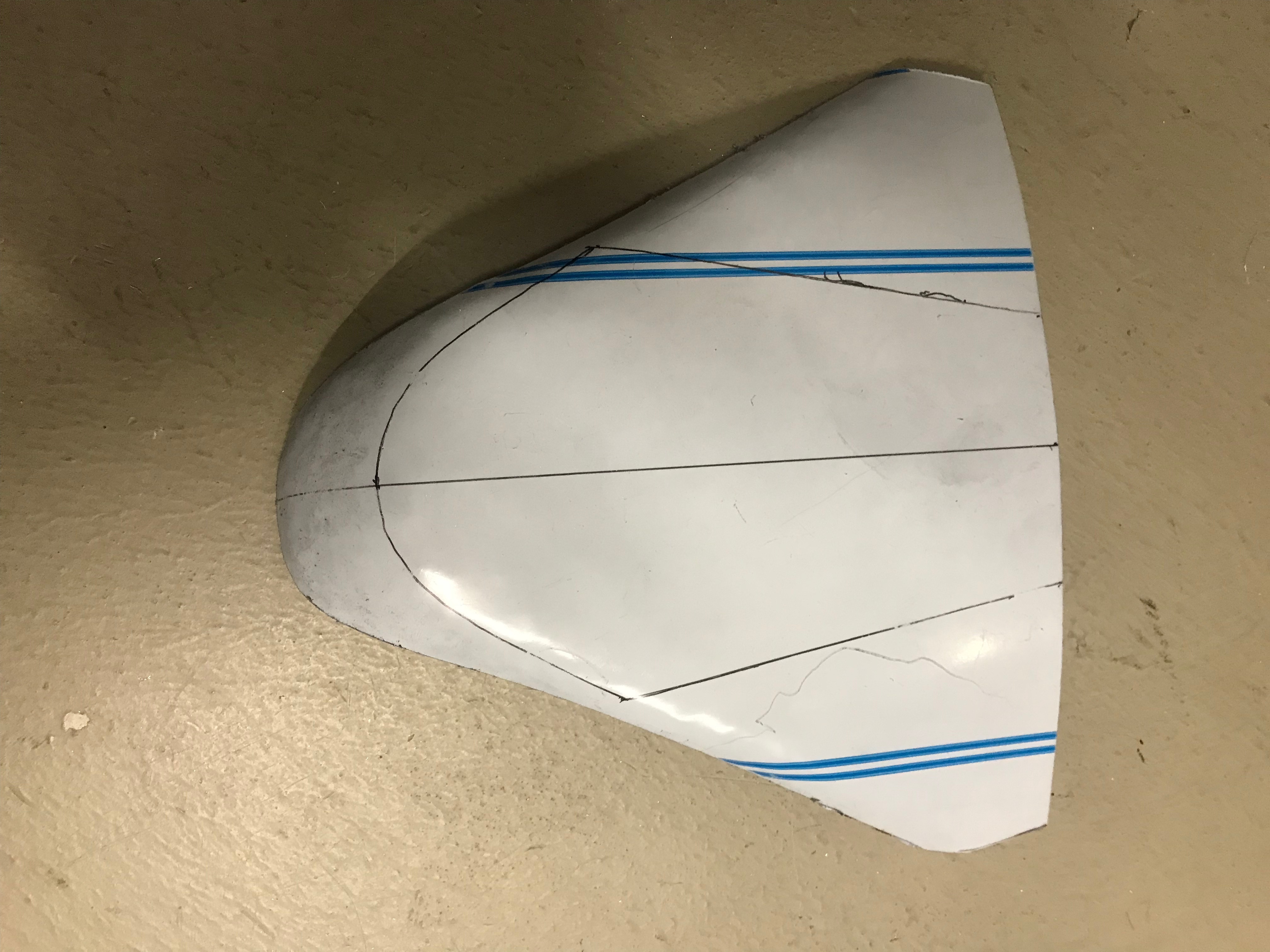

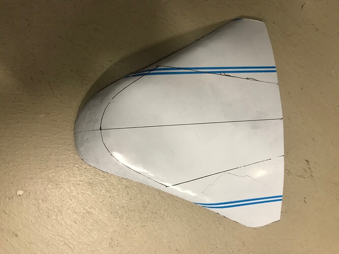

Jo, so halt komplett einmal rum. ![]()
Sieht bis jetzt gut aus, nur wie Adenn schon sagte, solltest du es einmal um die komplette Patte machen.

Hebe ich mittlerweile gemacht, ich kann morgen noch mal ein Bild schicken

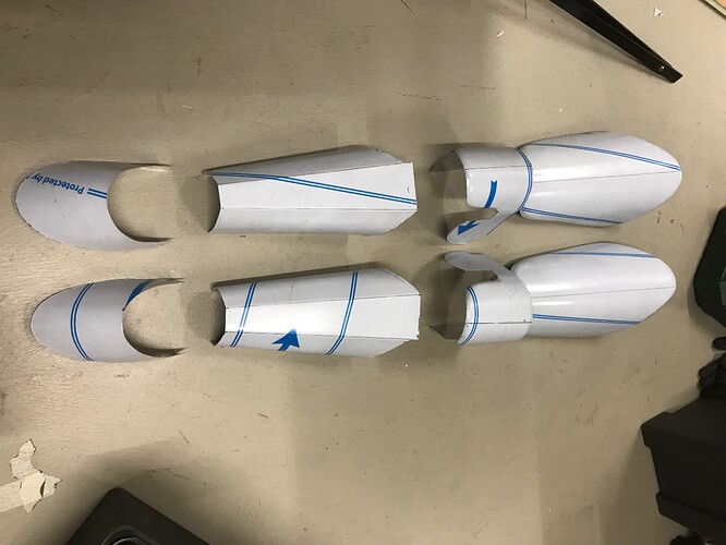

Jetzt überall abgekantet
Ich habe alle Bein bzw. Fußplatten fertig und will mit dem Oberkörper anfangen, wollte aber vorher noch einmal fragen, wie das mit dem Gurtsystem geht da mir die Bilder davon im Forum nicht angezeigt werden. Hier Bilder von den Platten:

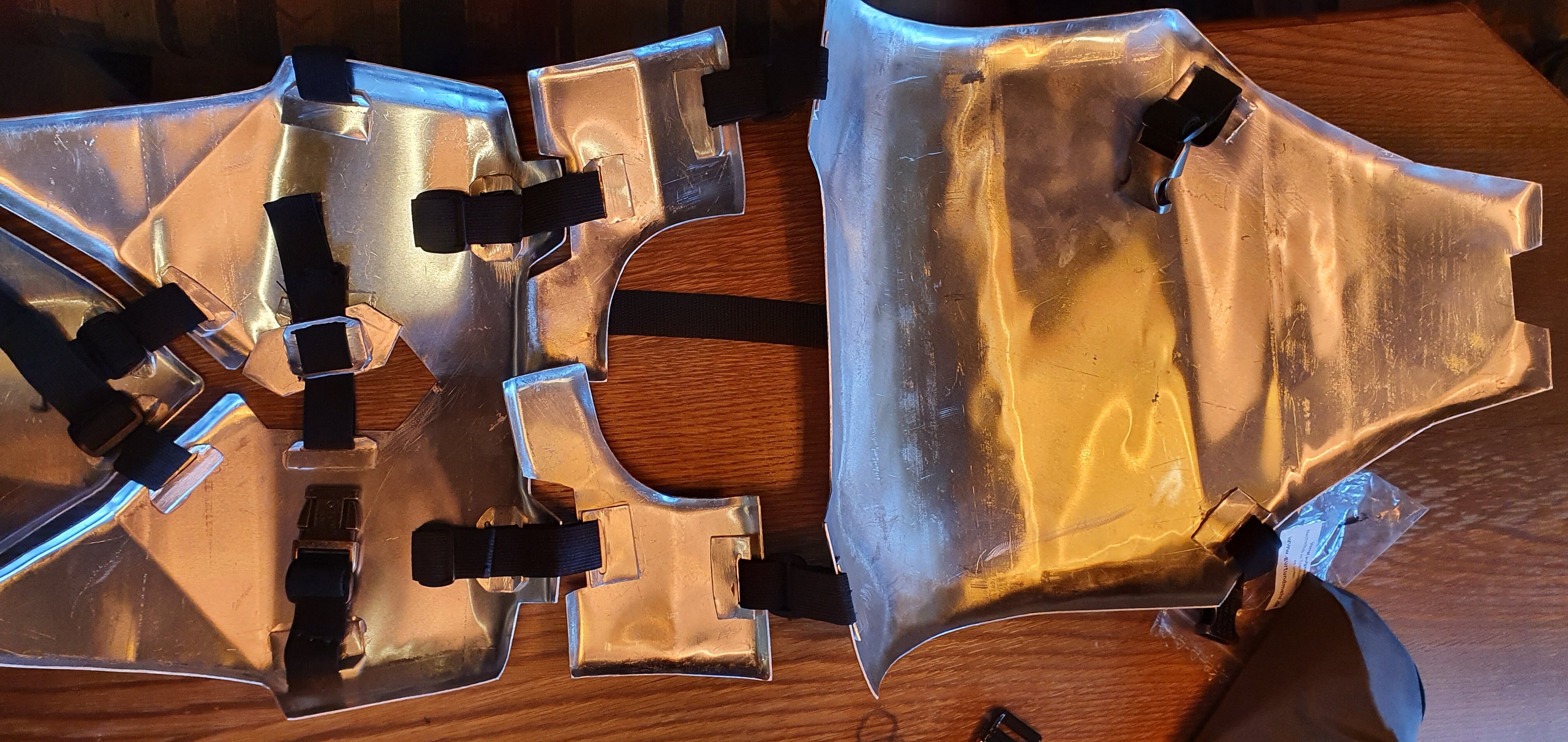

Beispiele für das Tragesystem. Die machst du aber erst ganz zum Schluss an die fertigen Platten dran.
Von daher kannst ruhig mit dem Oberkörper weitermachen
Ansonsten schöne Arbeit.

Noch ein Tipp zu den Schienbeinplatten: die untere Kante entweder nach ausen umkanten oder um 180° nach innen umfalten oder sonst schubert dir die Kante deine Schuhe auf.
Alternativ kannst du auch nach innen umkannten, aber dann solltest du etwas Schaumstoff/Moosgummi auf die Innenseite kleben, welches als “Puffer” arbeitet.
Ähnliches gilt auch für die Spanplatten.
Hab noch ein altes Bild von Stalkers System gefunden. Vielleicht hilft es.
Ich hab es in dieser Reihenfolge gemacht :
Platten ausgeschnitten, entgratet und umgekantet.
die Halterungen angeklebt
Platten lackiert
alles mit dem Gurt verbunden und angepasst
Platten eingedreckt
Heavy M , Ryk
Vielen Dank!
Dann mache ich erst einmal mit den Halterungen weiter

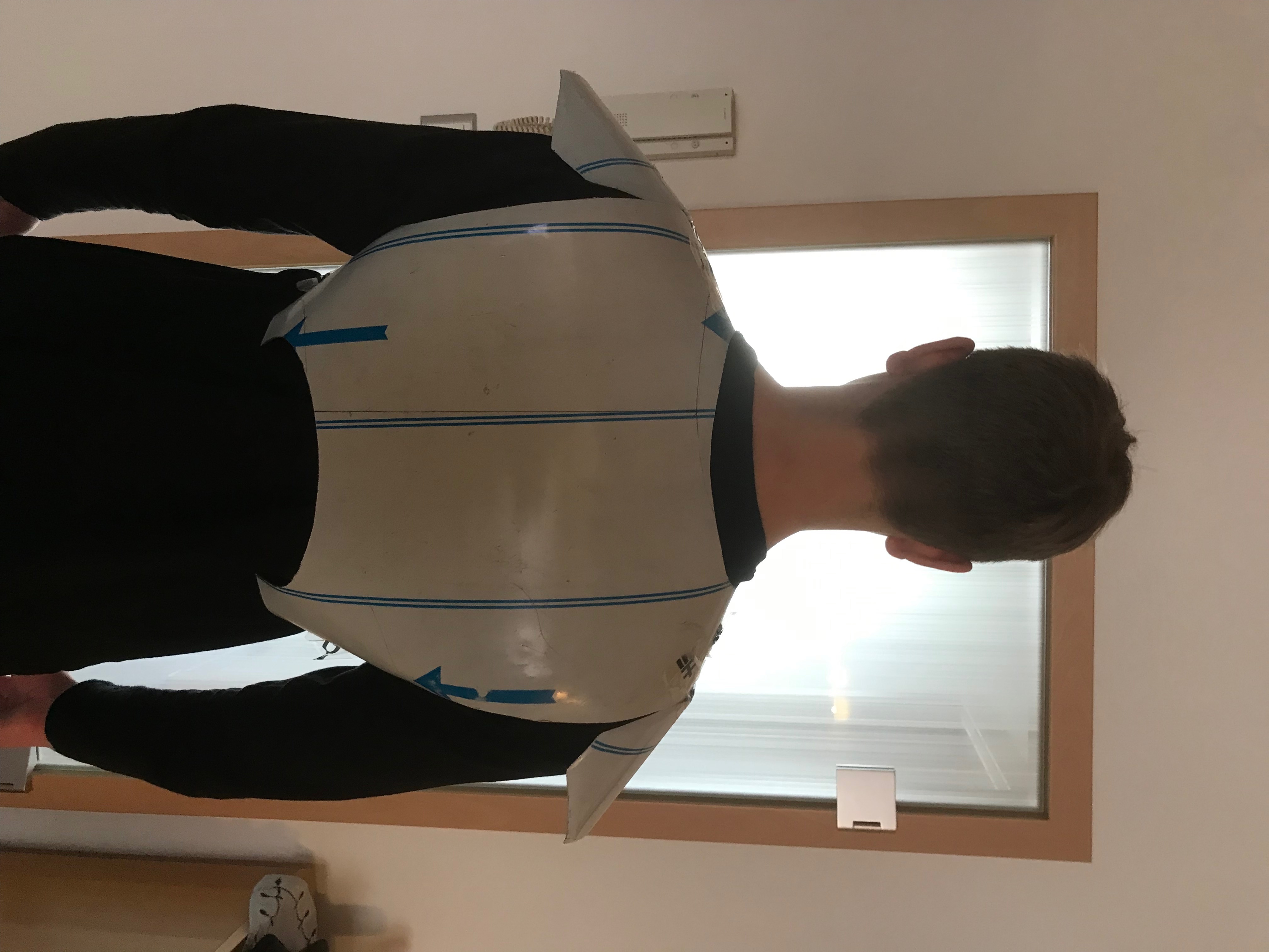

Ich habe hier mal die Platten zum Testen aufgeklebt, eine Weste darunter kommt noch.
Schöner Fortschritt.
Ich würde die Innenkante der Kragenplatte, also da, wo sie am Hals anliegt, noch etwas nach außen ankanten. Dann schneidet sie dir nicht in den Hals. ![]()
Und irgendwie sieht die Rückenplatte sehr merkwürdig aus. Da fehlt doch die typische Vertiefung entlang des Halbbogens. Hast du das extra so gemacht (also als eine Art eigenes Design)?
Die Rückenplatte ist so gebogen damit sie überall anliegt, die Vertiefung war mir zu schwierig weil sowieso noch ein Cape darüber kommt. Danke für das Feedback ![]()
