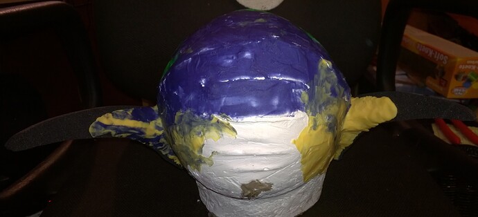

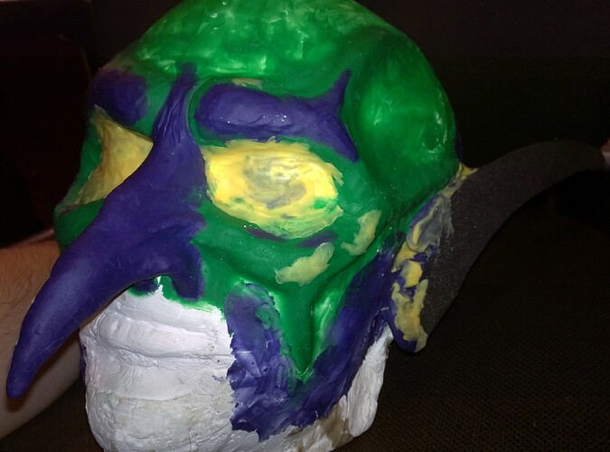

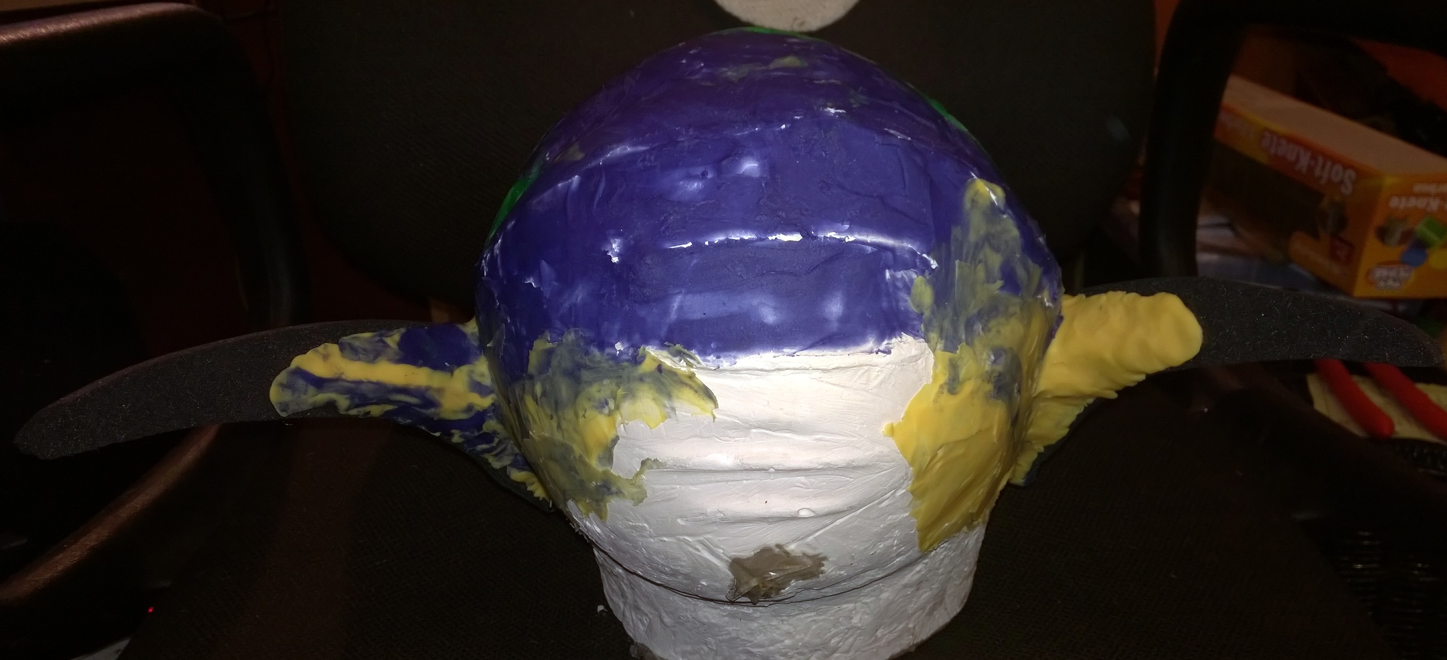

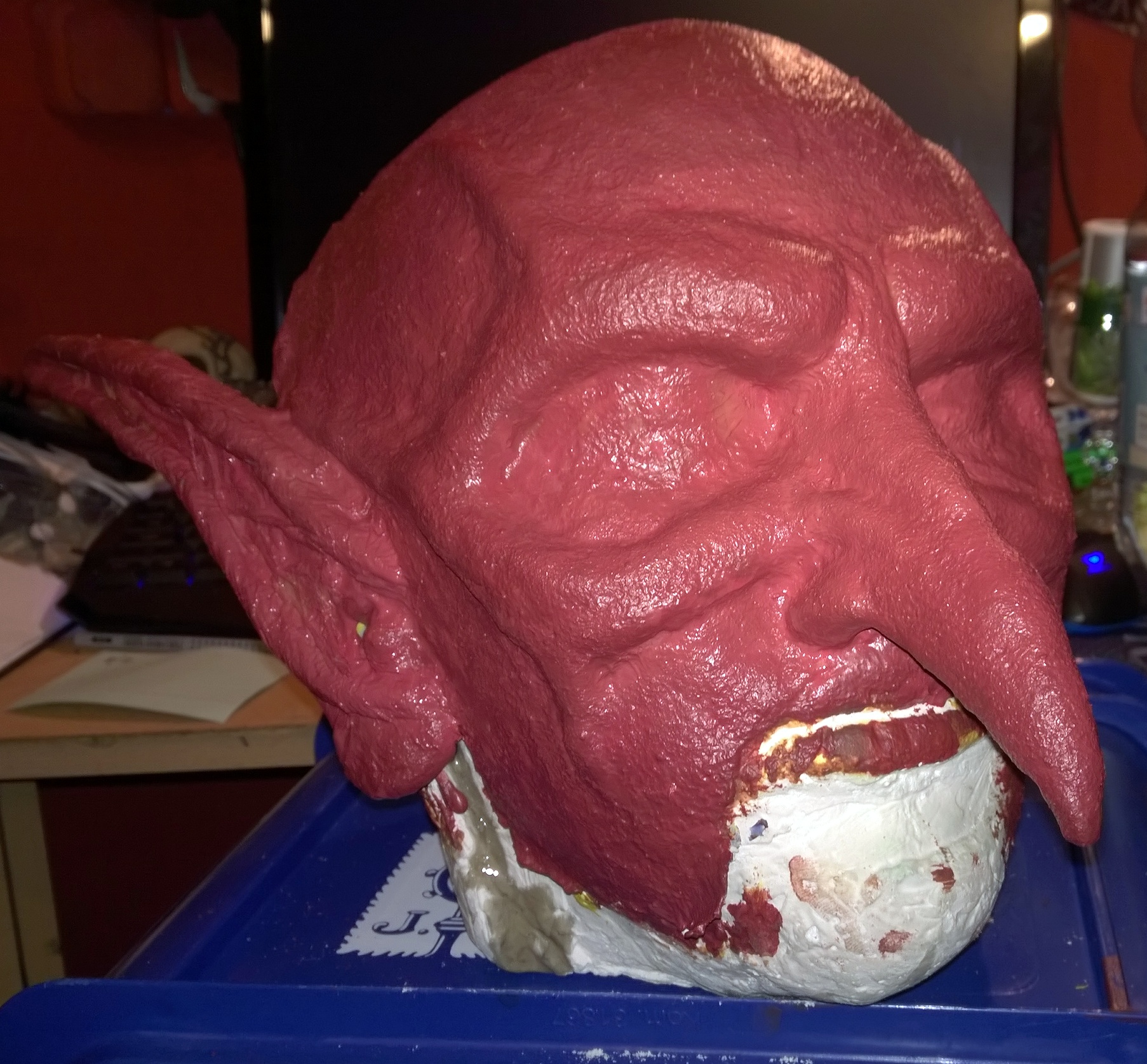

danach modelliert man mit Gips, Ton oder Knete das Gesicht

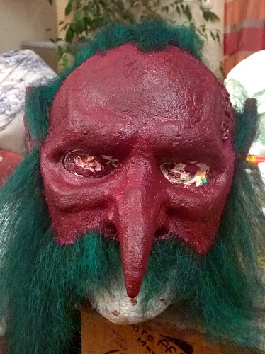

nachdem ich die Form so hatte wie ich wollte, habe ich angefangen mit Schwamm und dickflüssigem Latex zu arbeiten und habe mit dem Schwamm das Latex auf den Kopf getupft
um zu sehen wie die Maske Farbig aussieht habe ich das weiße Latex immer wieder eingefärbt
grün war nicht so mein Fall, da es zu sehr nach green Goblin aussah

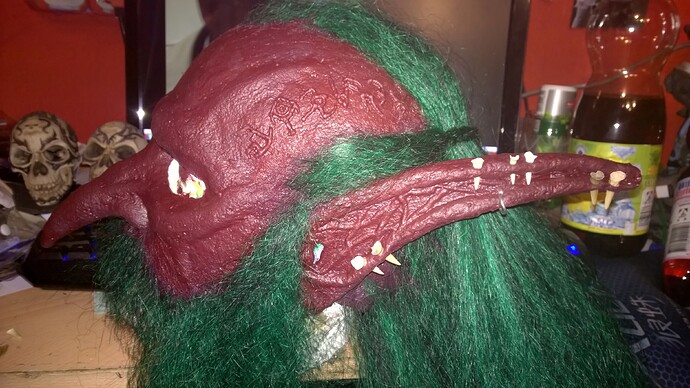

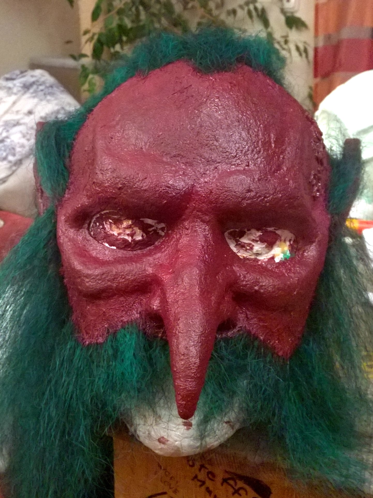

nach ca. 20 Schichten zog ich die Maske von der Rohform, machte sie innen sauber und zeichnete Symbole auf die Seite
die Symbole machte ich dann mit Plusterftift, damit es vernrabt aussieht

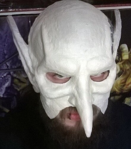

Anprube der Maske

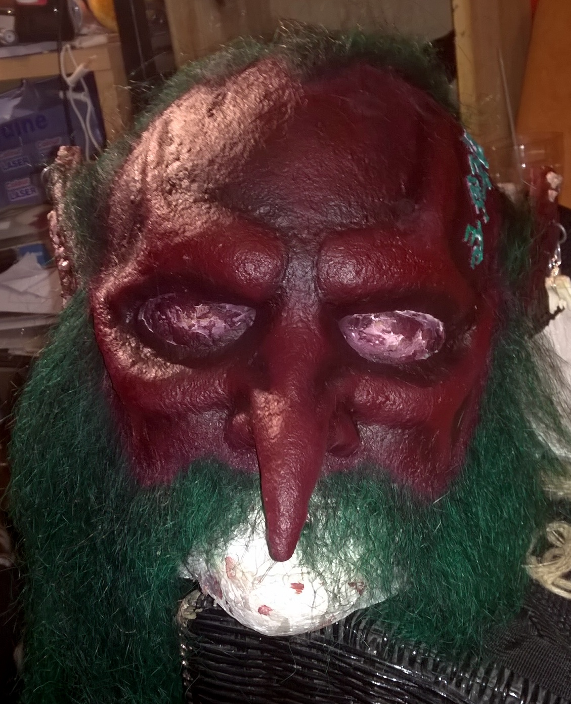

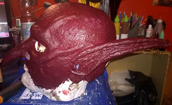

Maske passt und bekam Farbe

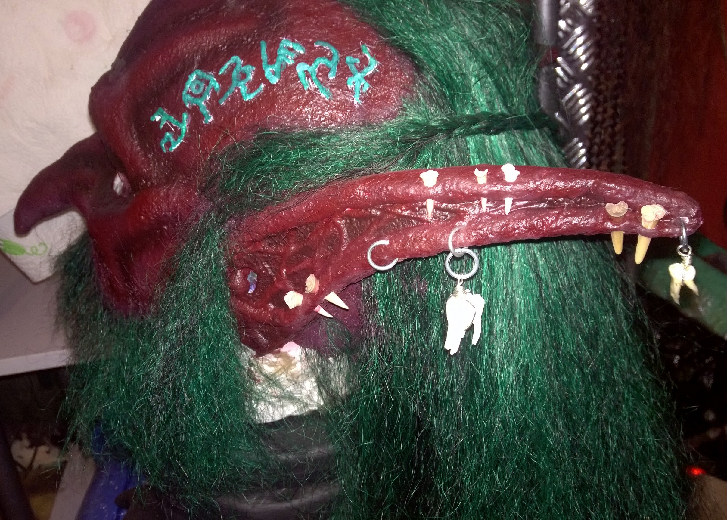

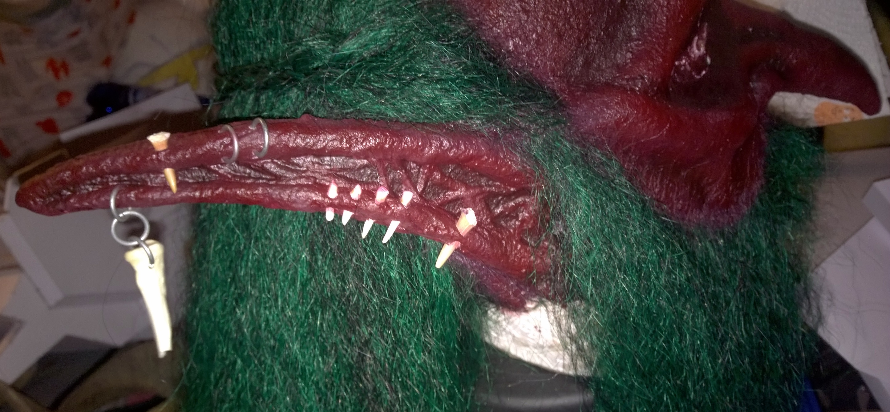

Ohren piercen, dafür kann man eine Lochzange benutzen
als Piercings habe ich Haifischzähne, Kettenhemdringe und Knochen benutzt
dann habe ich mit der Airbrush Tiefe ins Gesicht gebracht und sie war vorzeigbar (Herstellungszeit ca. 25 Stunden)

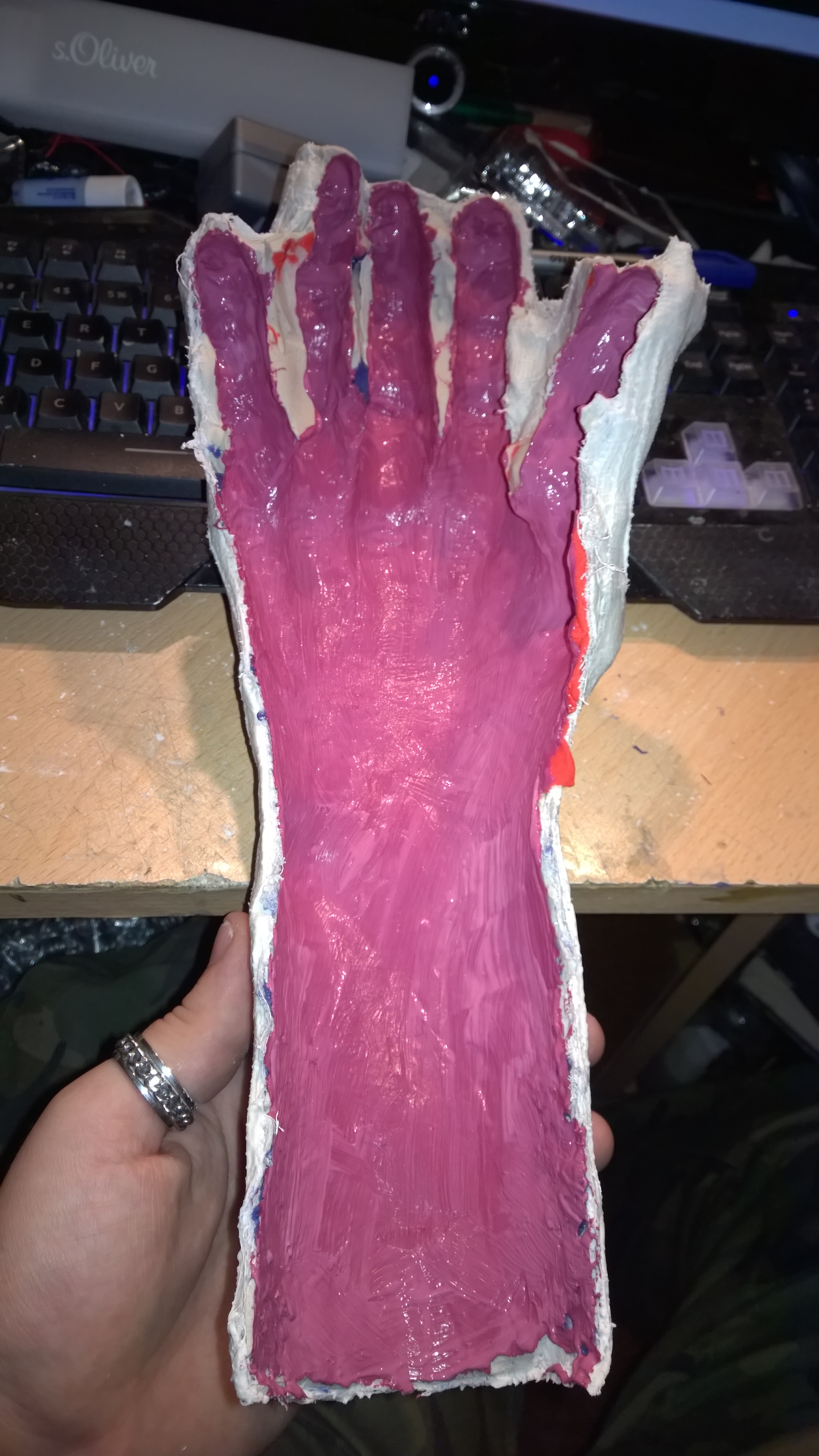

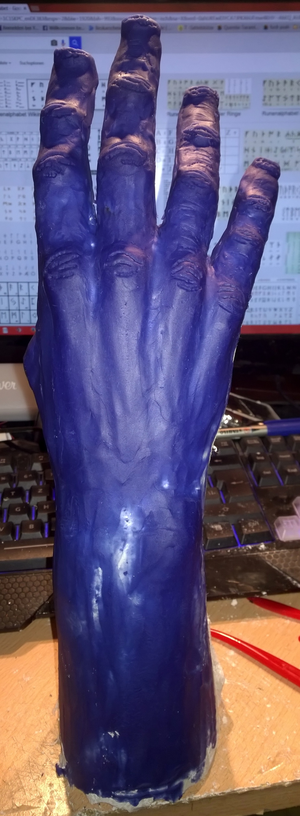

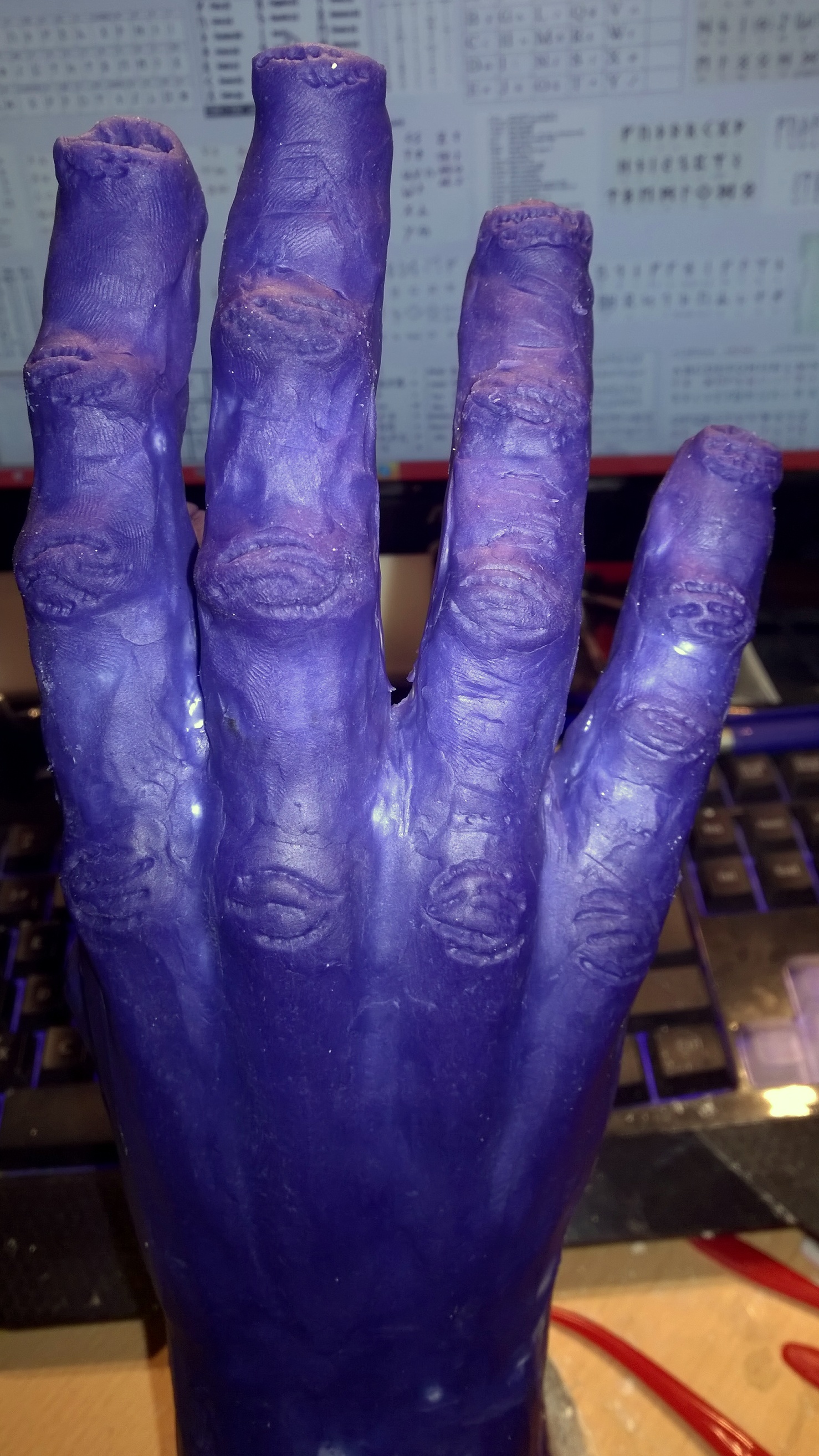

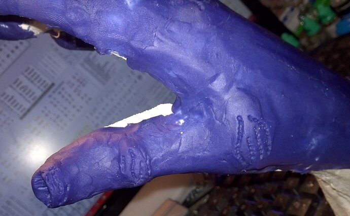

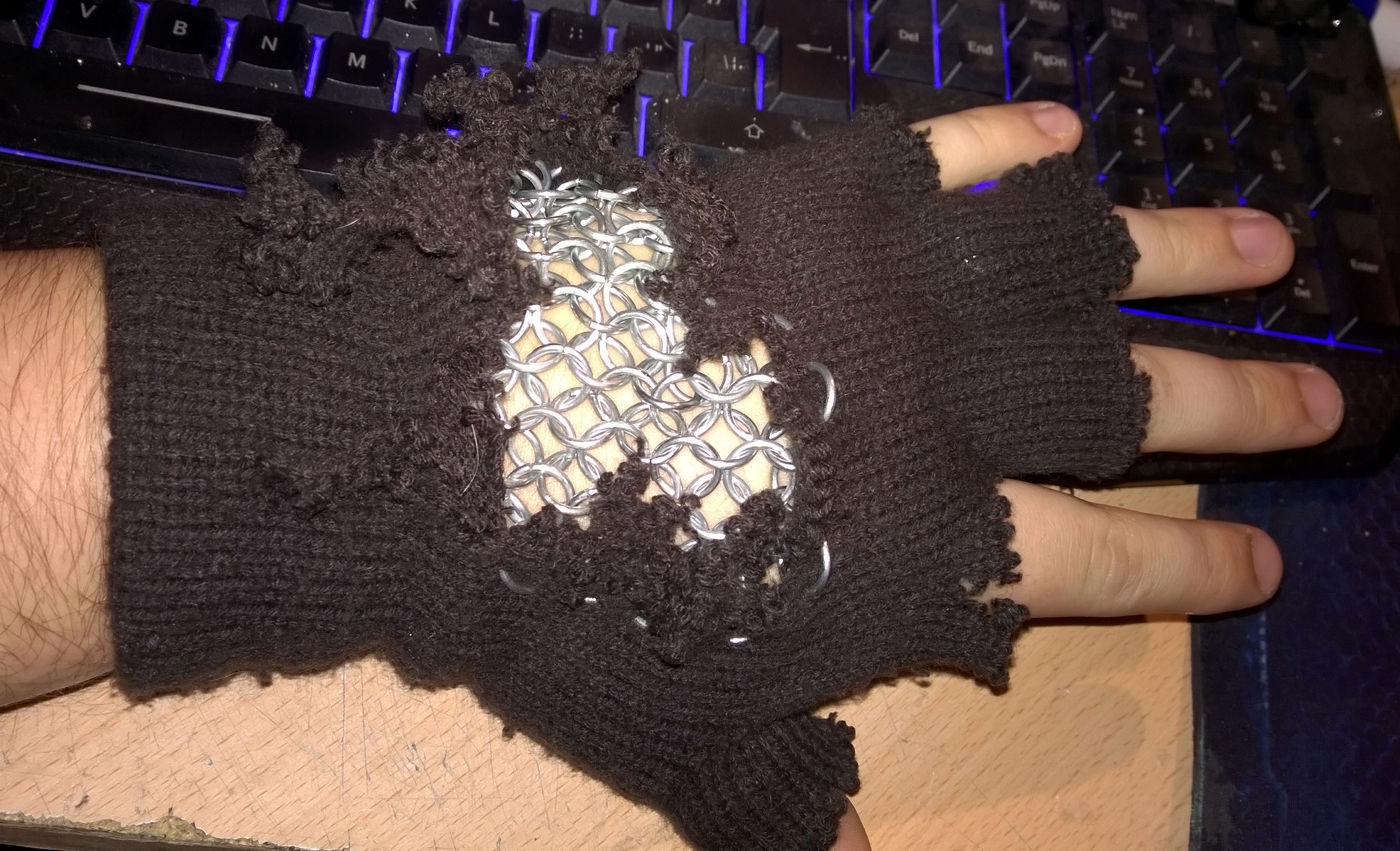

Hand abformen um darauf einen Handschuh zu modellieren

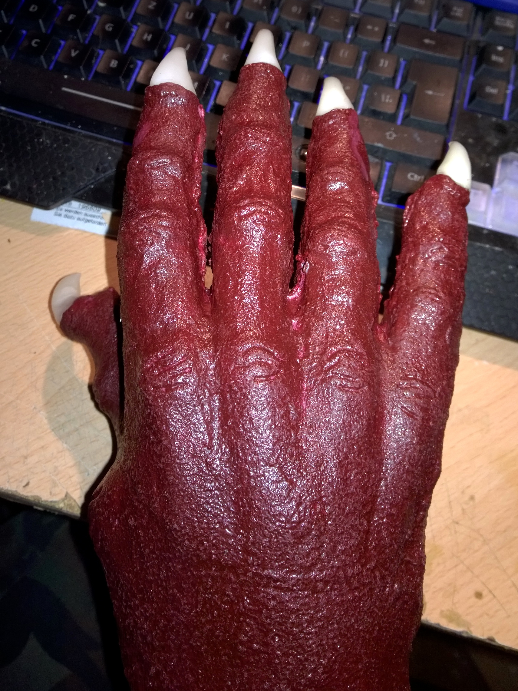

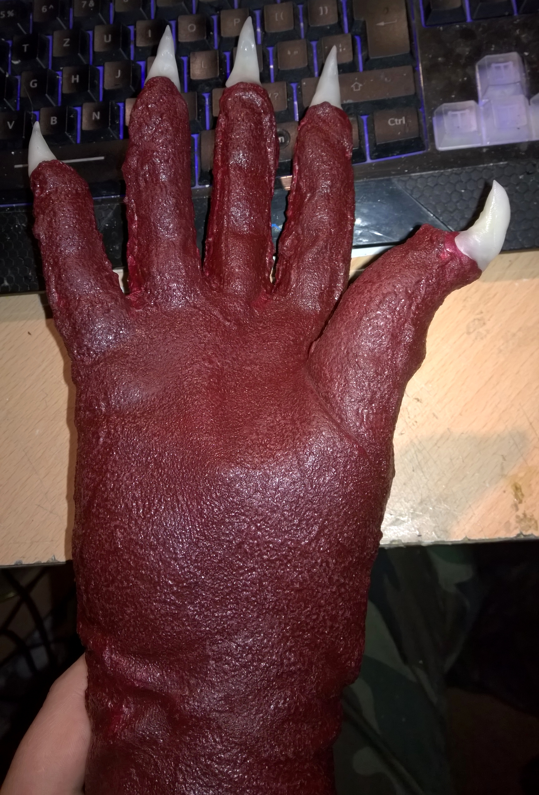

modellierte Hand abformen und wieder mit Latex arbeiten

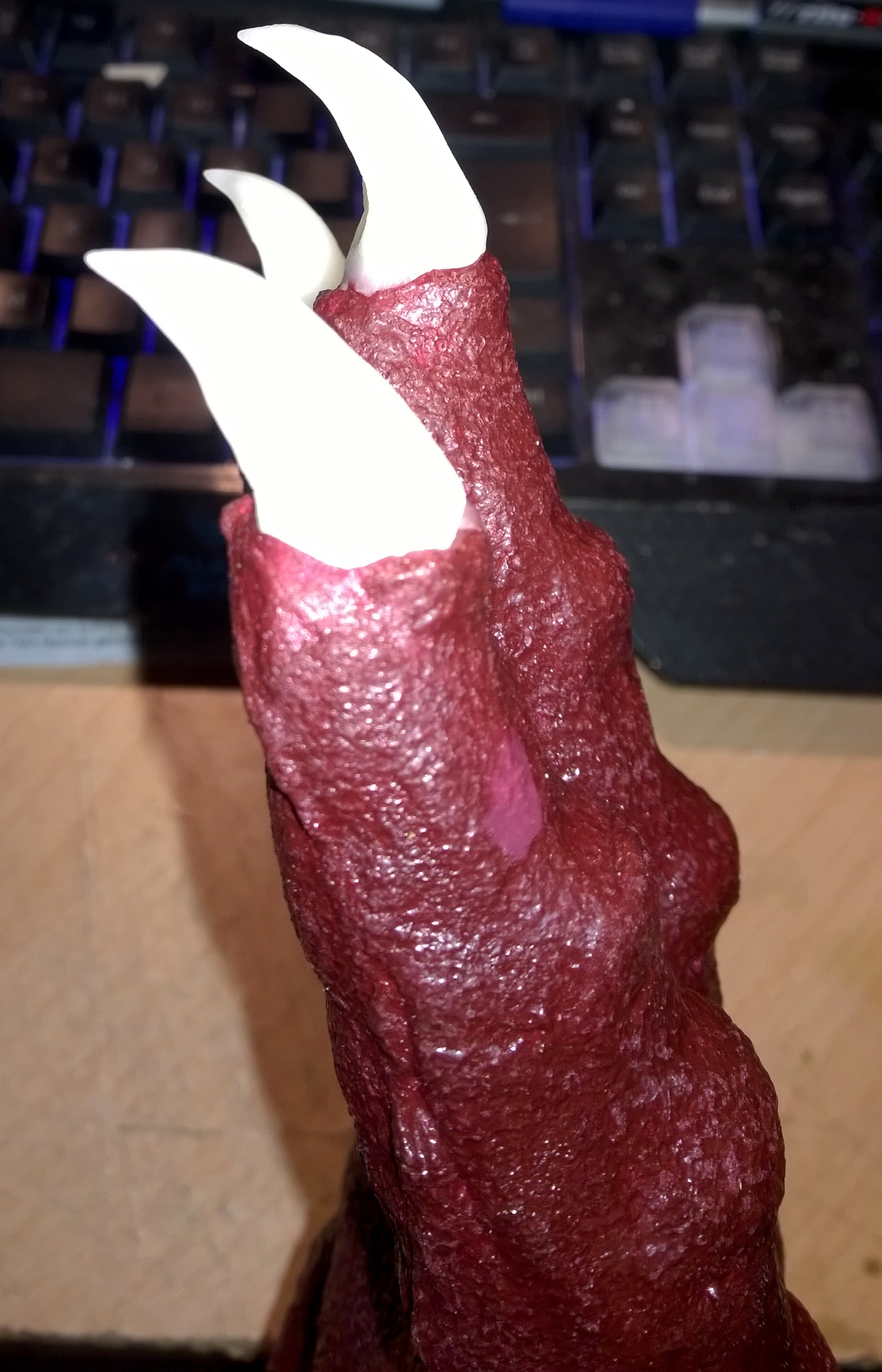

Latexhandrücken auf Handschuh kleben und Krallen aus Thermoplastik modellieren
Handschuh für die andere Hand zerranzen

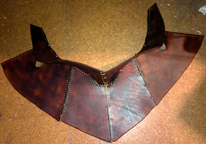

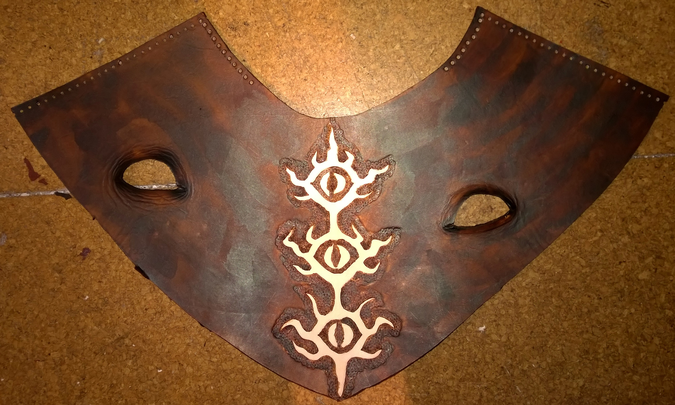

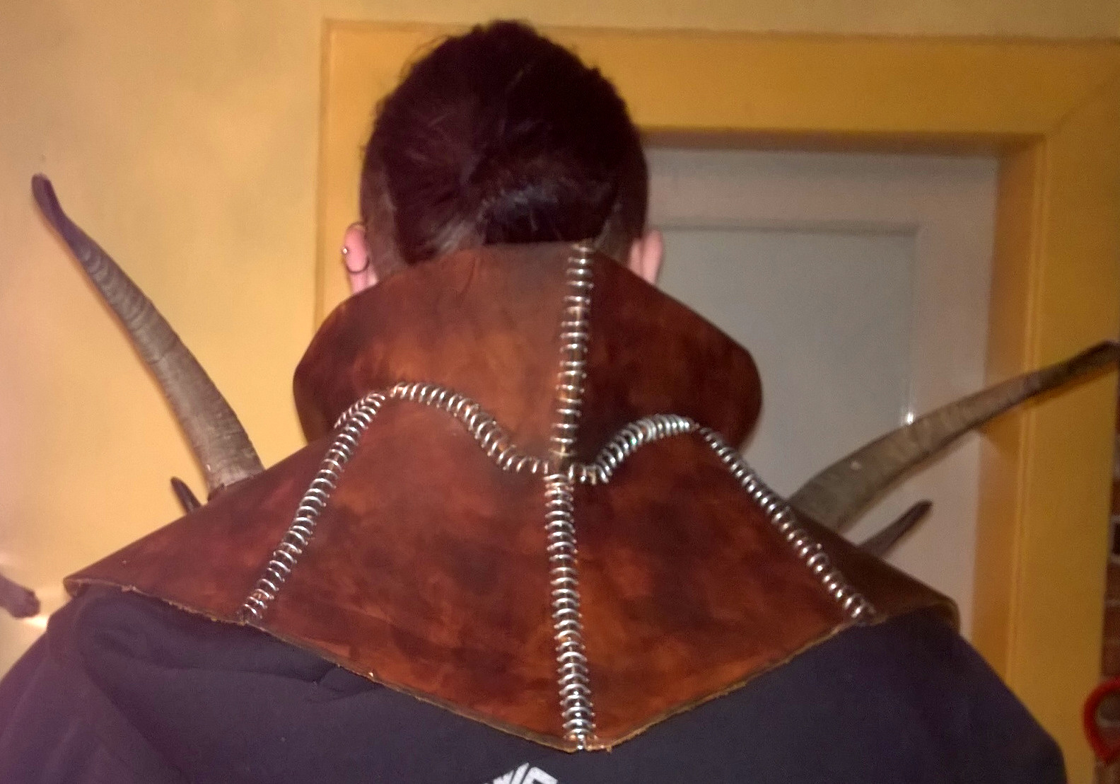

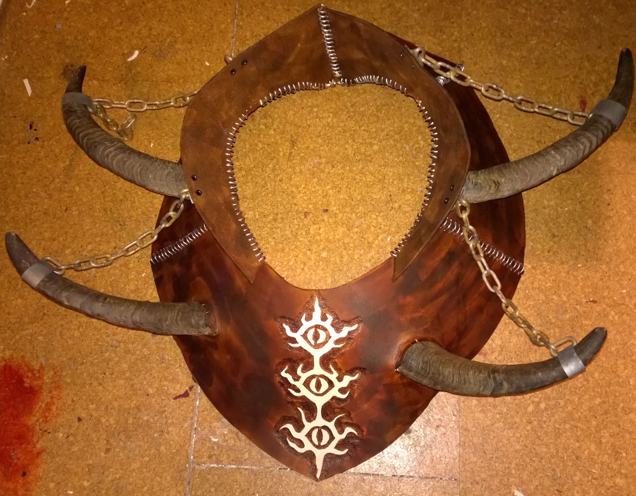

Lederkragen aus Rüstleder und Gamshörnern (die Hörner durch einen Schlitz drücken der ins nasse Leder geschnitten wurde, somit sieht es nicht so sauber aus)

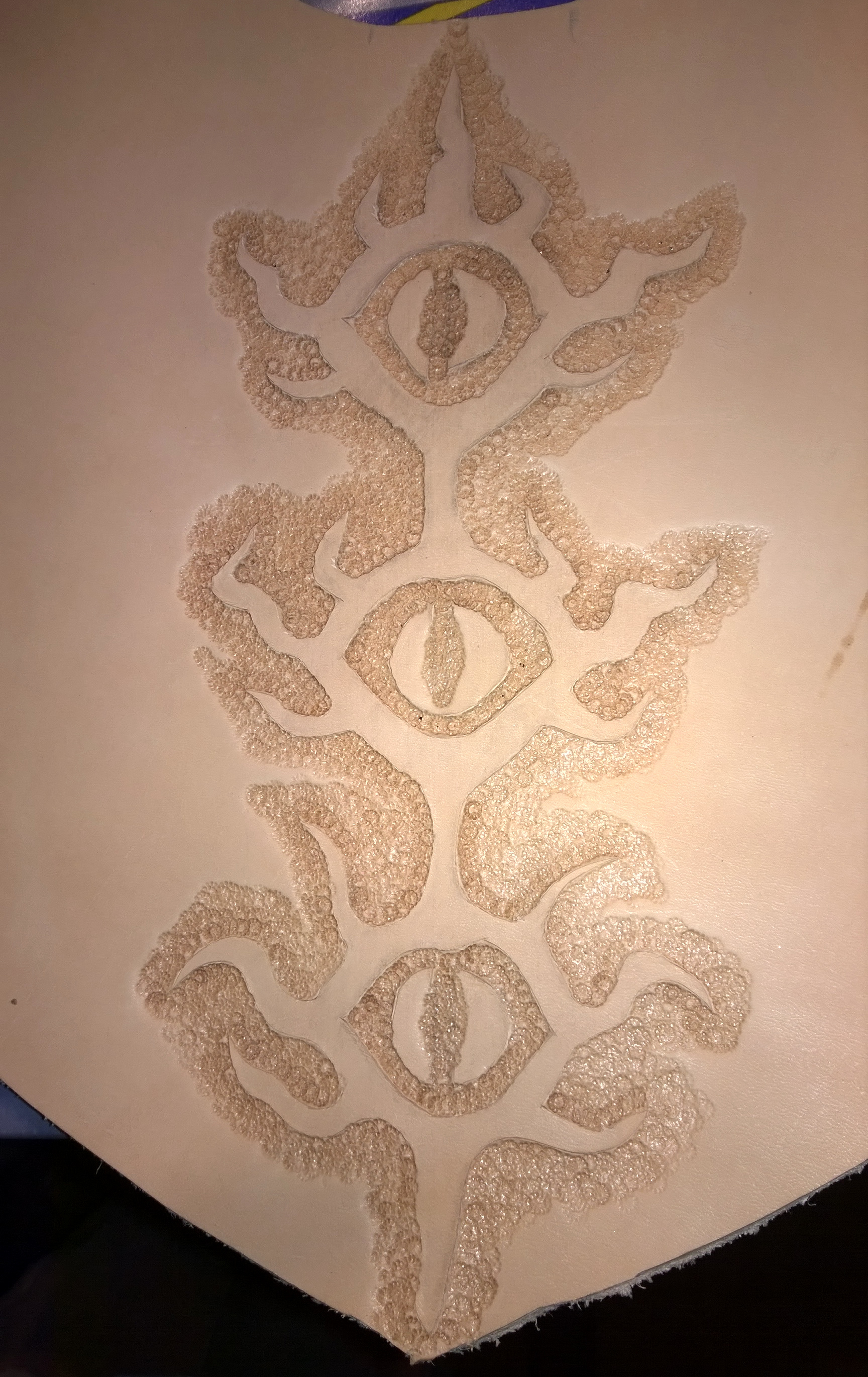

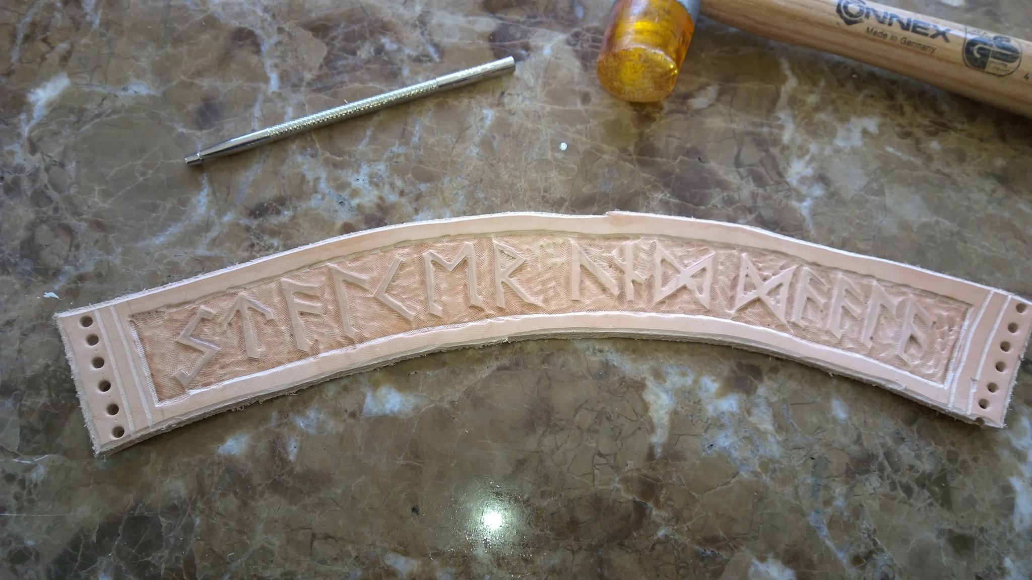

Vorderseite des Kragens punzieren
Kragen färben und mit viele Kettenhemdringen zusammensetzen
Kragen nochmal Probetragen
Ketten an Kragen und Hörner befestigen

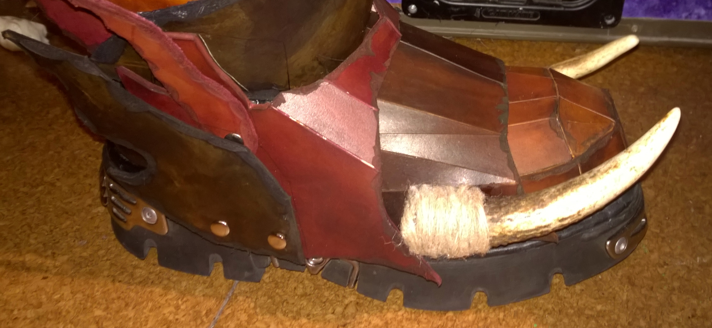

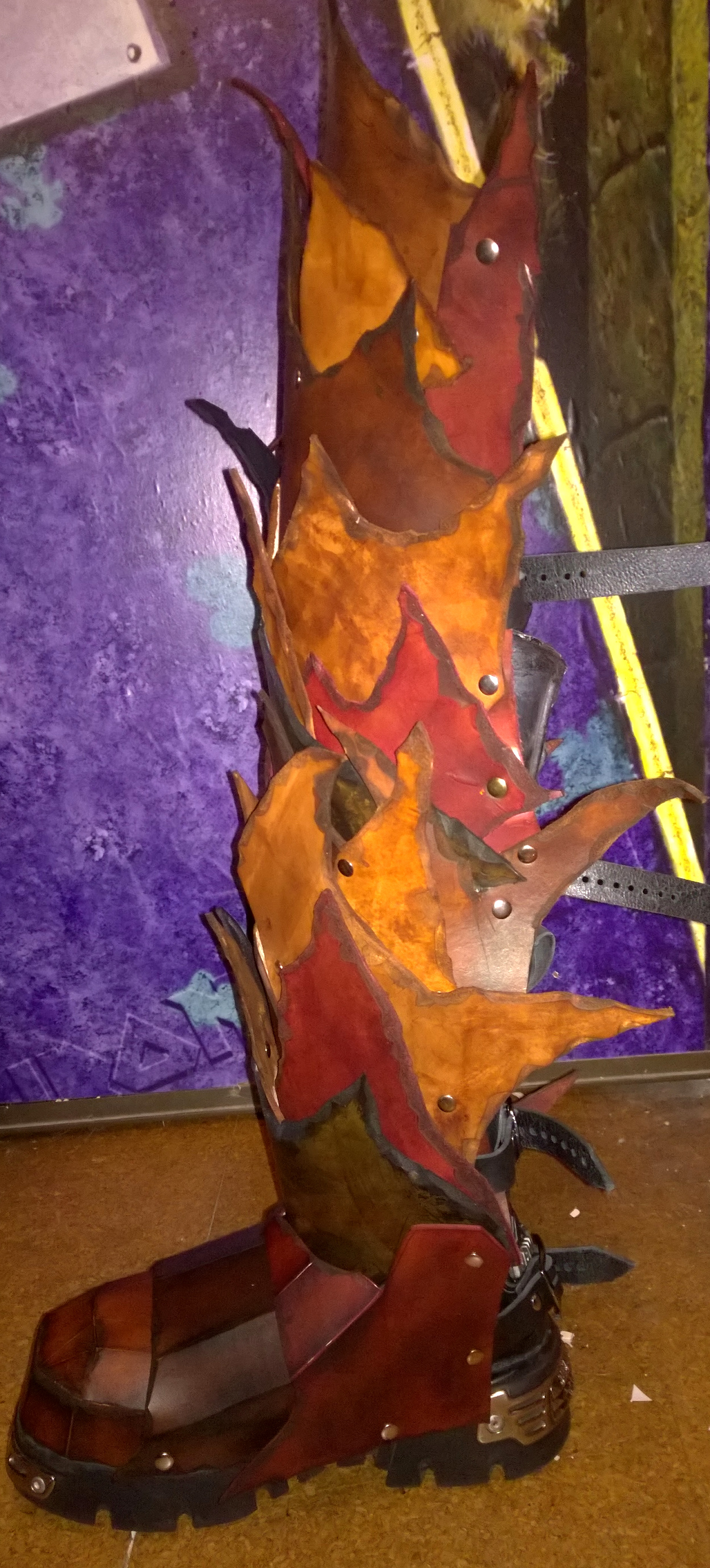

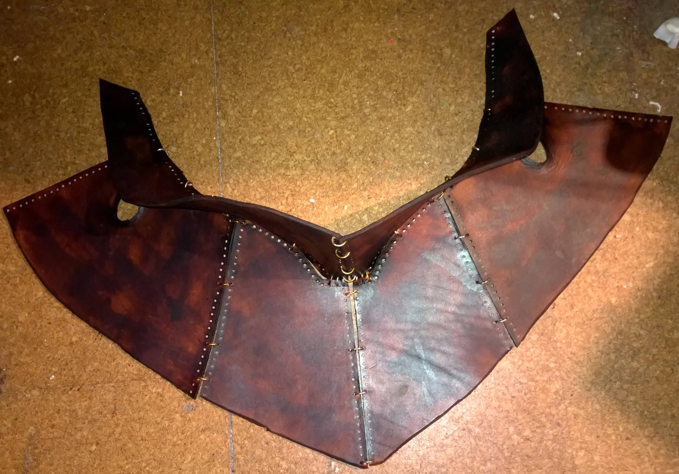

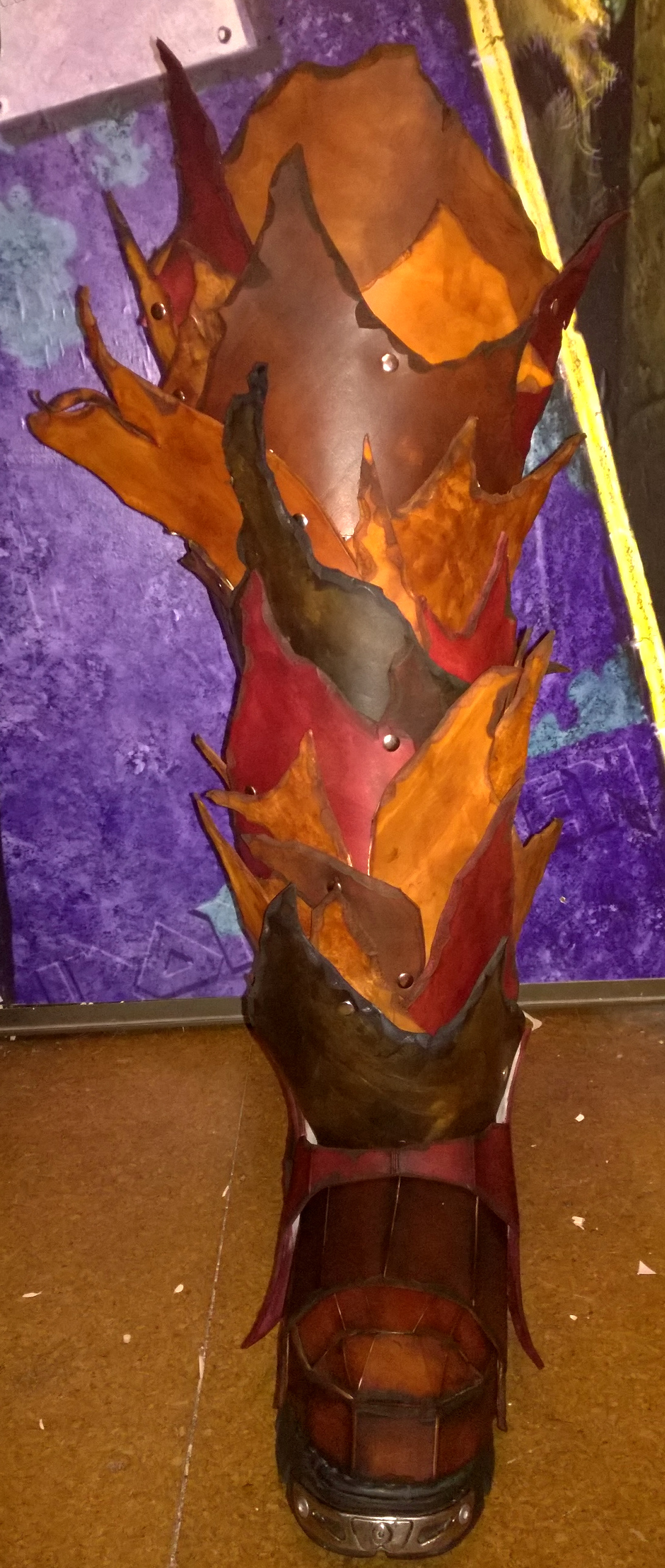

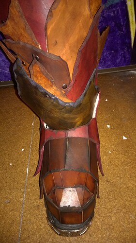

Beinpanzerung aus mehreren Rüstlederteilen

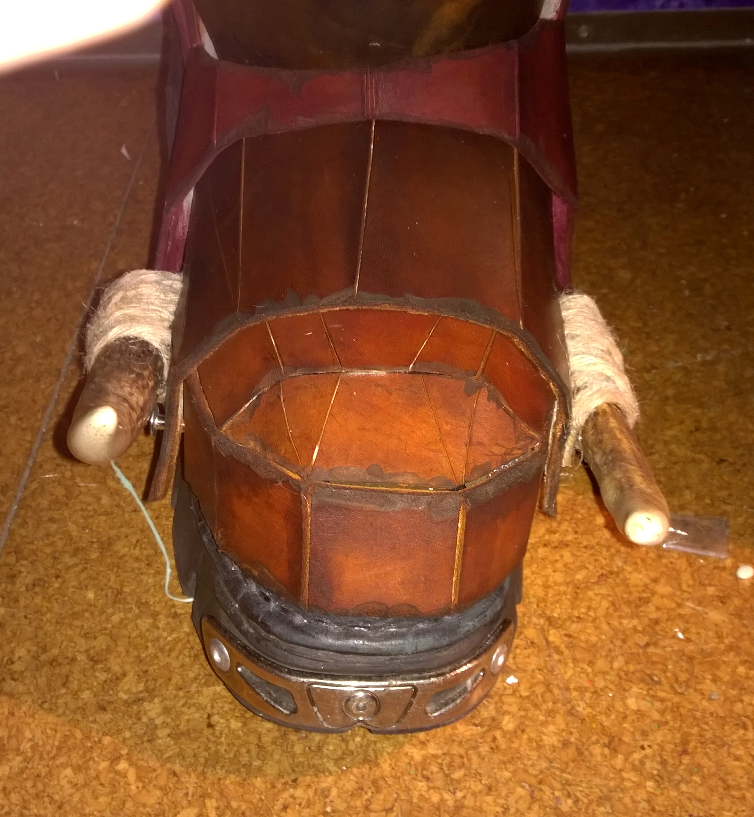

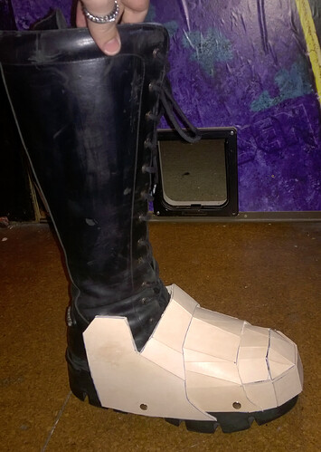

Schuhplatten
Beinpanzer und Schuhpanzer zusammen bauen

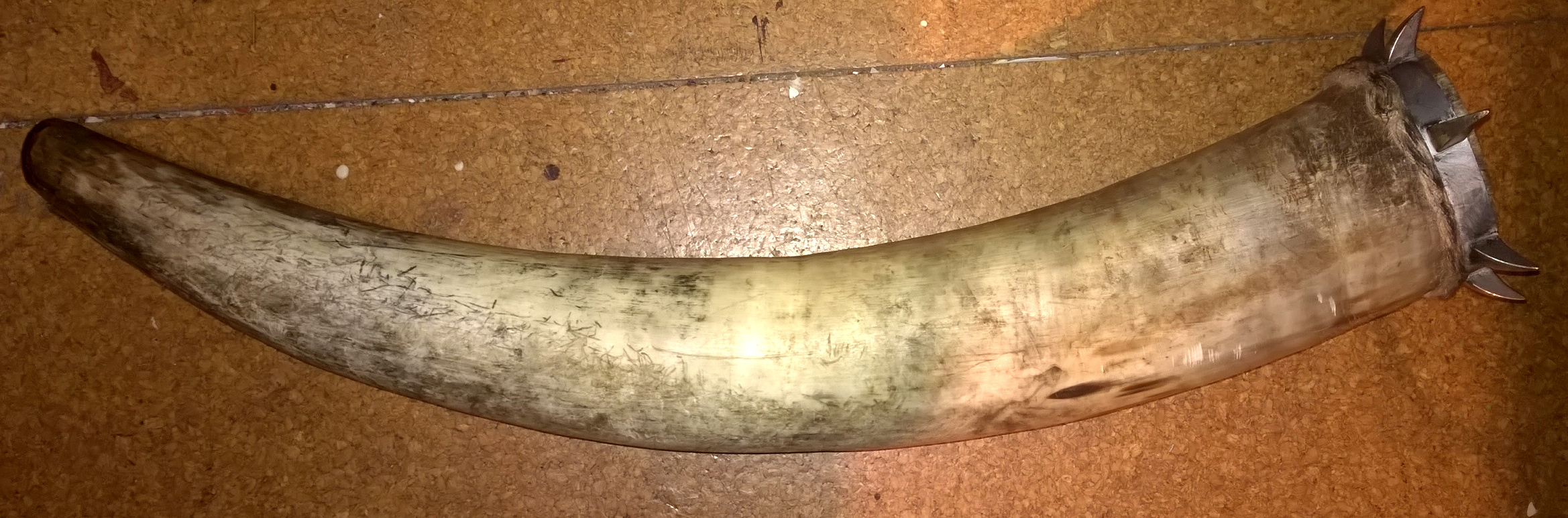

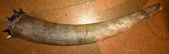

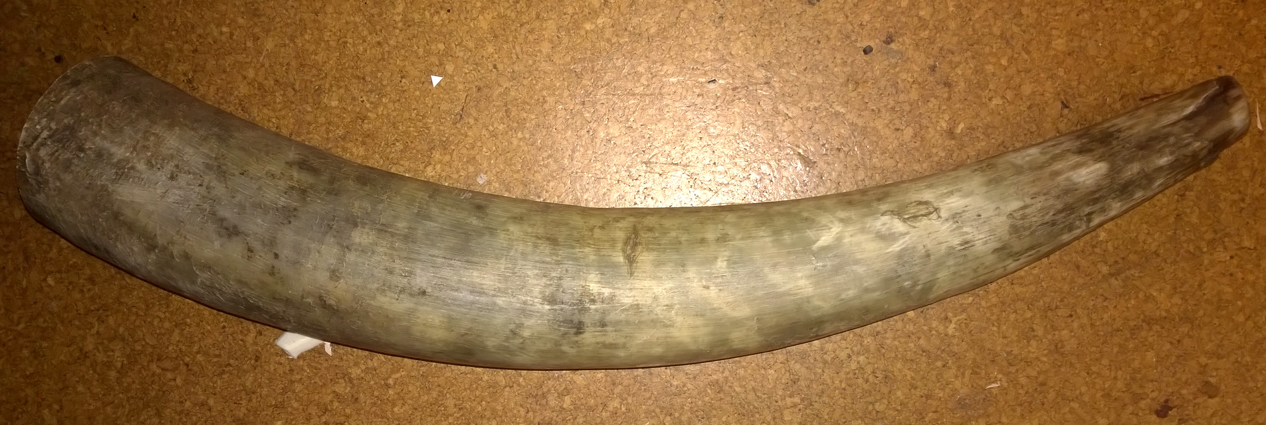

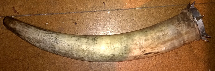

Rufhorn Bau:
zu aller erst anzeichnen wo das Horn gekappt werden soll, das Mundstück sollte einen durchmesser von 25mm haben, damit man damit ein funktionsfähiges Horn bekommt
absägen
Loch mit 16-20mm bohren und Kanten vom Mundstück abrunden
Details dran basteln

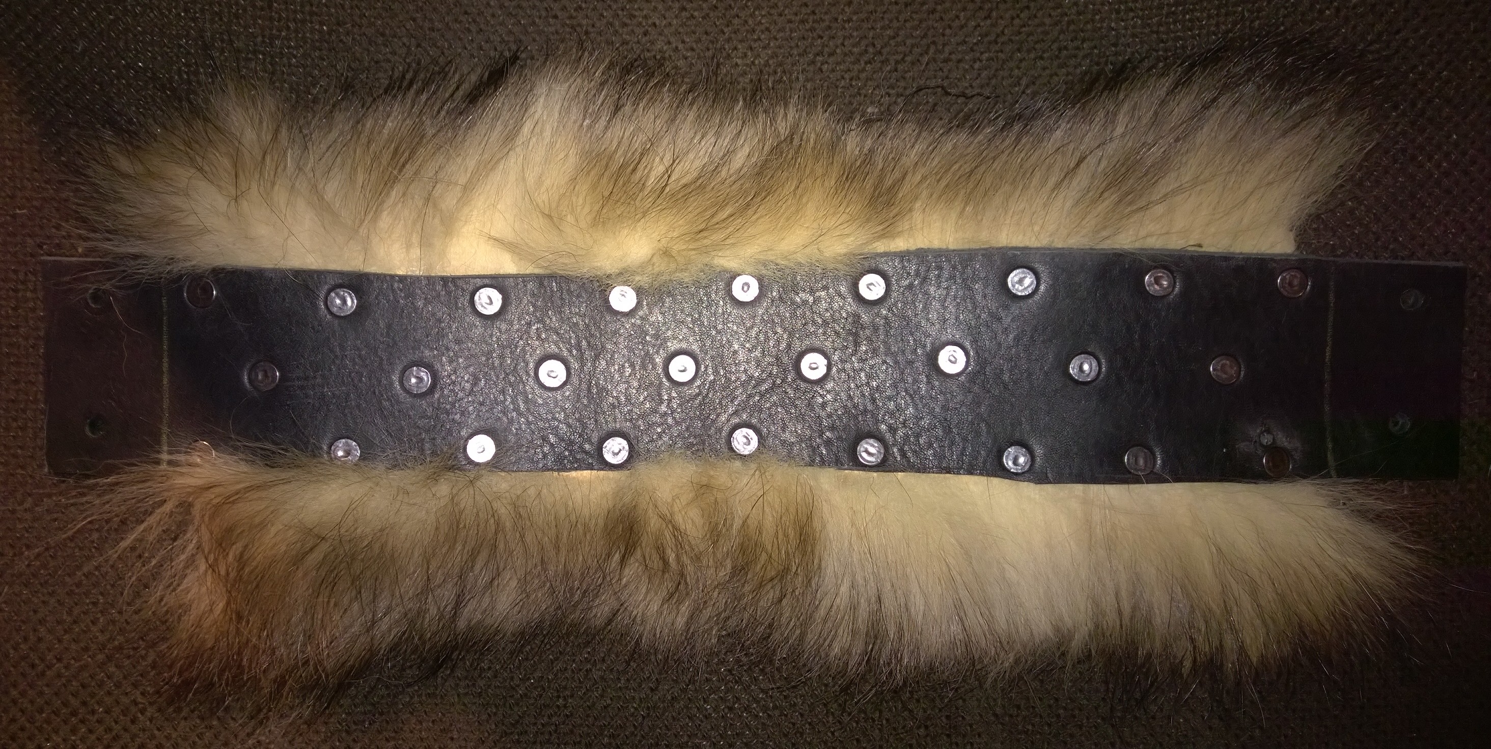

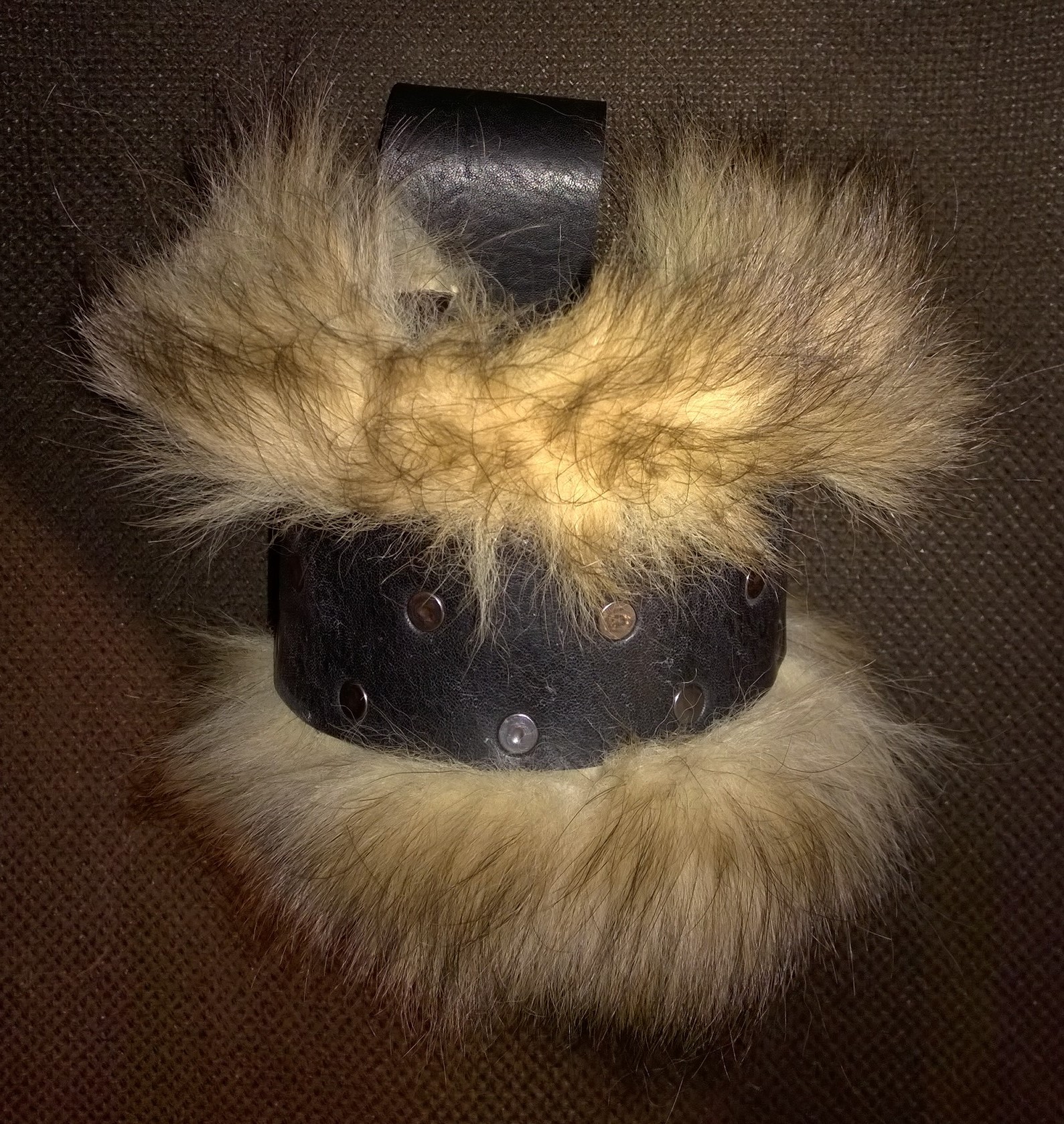

Hornhalter aus 4mm dicken Leder und Wolfsfell (das ich aus einen alten Mantel habe)

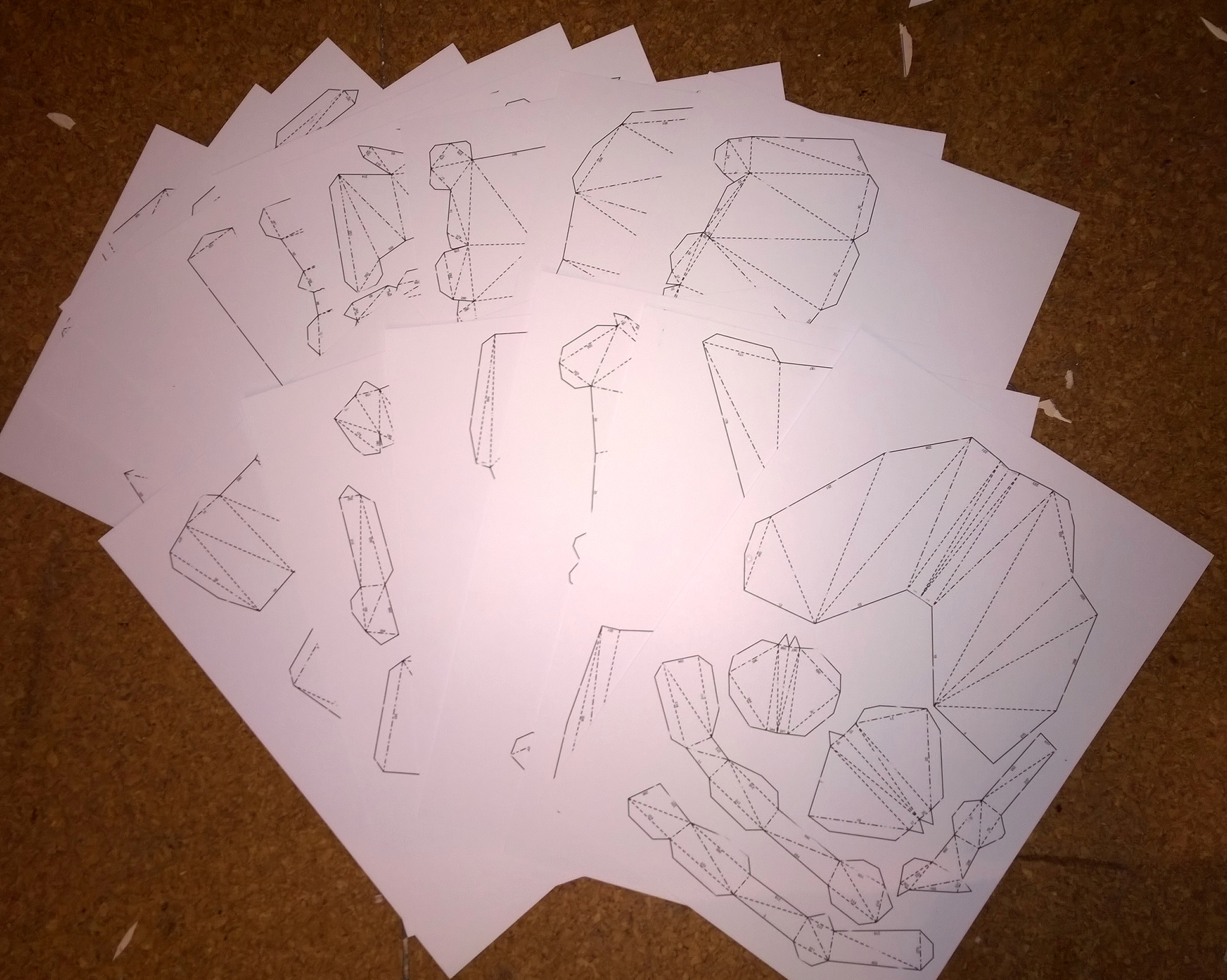

Bau der Waffe via Pepakura Dauer 7Stunden 46Minuten

Schuhpanzer Aufwertung durch anbringen von Hornspitzen

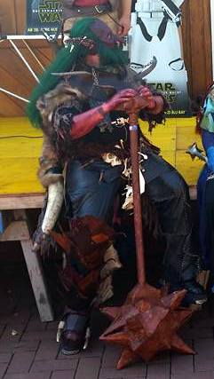

fertiges Ergebnis Fasching
RPC
