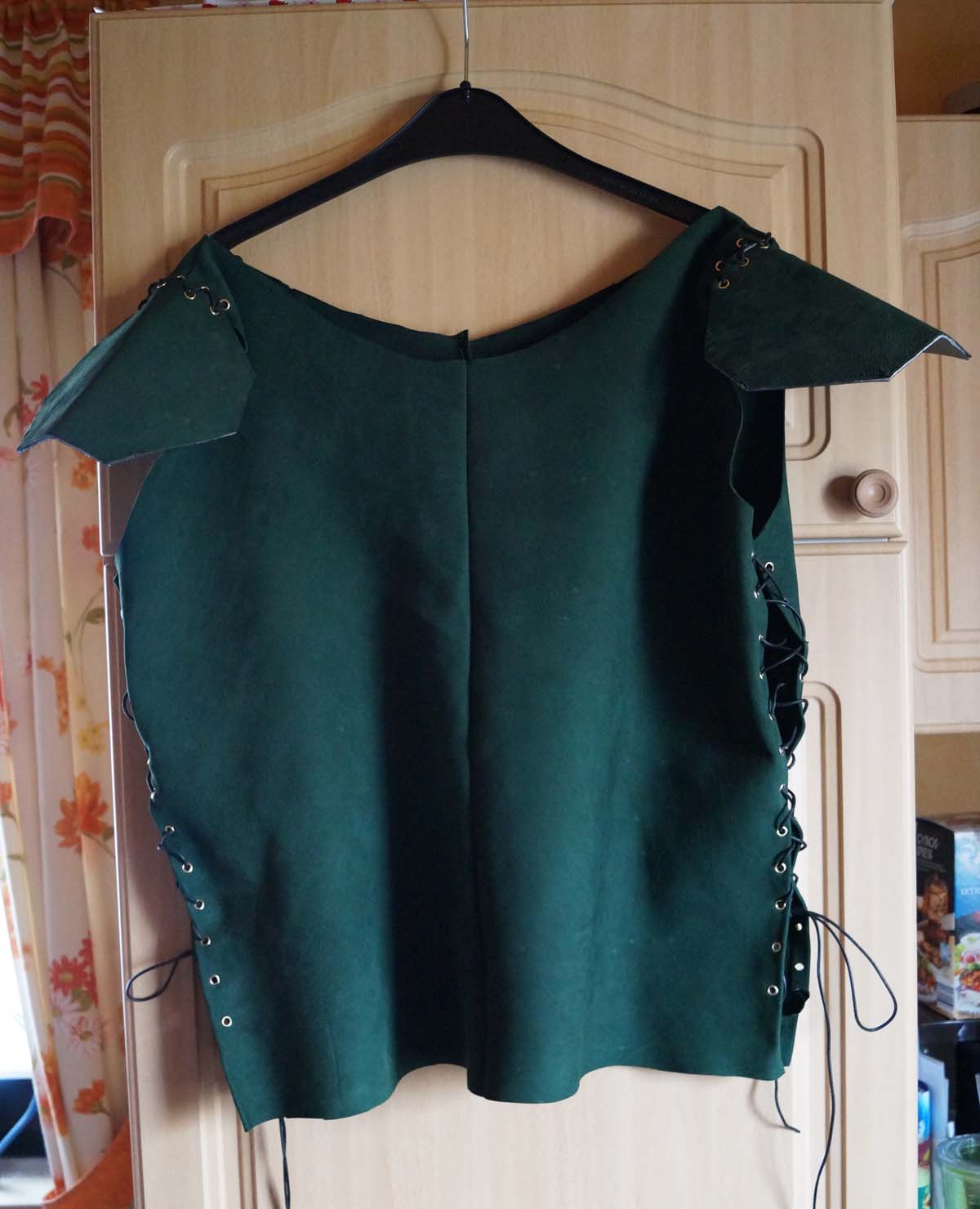

Unterzeug ist nun endlich komplett und ich habe tatsächlich ENDLICH ein wunderbares, dunkelgrünes Leder für die Weste gefunden. War ja wieder klar, kaum haste eine Sache fertig gemacht aus dem Alternativmaterial, findest du endlich das richtige Material und fängst neu an! xD Fürs Kama habe ich bereits ein passendes Lederstück nachbestellt, muss aber noch drauf warten.
Werkzeug ist auch angekommen und ich hoffe, wir können bald mit dem Bearbeiten anfangen - Termin fürs Ersttragen ist jetzt Speyer! Befestigt wird mit Gurtsystem, machen uns gerade Gedanken, wie wirs anfangen … ich hoffe, ich versau die Platten nicht! Ich hau glaub ich alles stinkwütend an die nächste Wand, wenn ichs total verkacke XD
Ich bin also immer noch dabei, keine Sorge :wink: ich will die Gam, aber es hat durch meinen Job und n paar andere Umstände einfach keine Hauptpriorität. Aber Priorität! XD
Update: Ich hab mich endlich getraut, das schöne Leder zu zerschneiden und Erleichterung, ich habe es nicht versaut :smiley: das fertige Ding sitzt gut und bequem, ist mir nur am Ausschnitt noch ein wenig zu weit (was ich aber anhand der Brustplatten bzw. am fertigen Kragen noch nachkorrigieren werde, Schnittstücke hab ich noch genug).
Das eine Bild ist mal ein bisschen farbkorrigiert - das Leder hat ein wirklich schönes, sattes, dunkles Tannengrün. Isch bin ganz verliebt in diese Farbe und werde wohl nochmal nachbestellen, um irgendwo noch ein Detail damit anzubringen, damit die Farbe nicht nur in der Weste zu finden ist. Erst wollte ich den Kama aus demselben Leder machen, aber hmm, ich will auch nicht aussehen wie ne mandalorianische Waldläuferin.
Im Rückenteil ist ein Loch, aber durch die Rückenplatte wird man es eh nicht sehen, daher gef*** ^^
Erst wollte ich Schnallen zum seitlichen Schließen, aber dann fielen mir die goldfarbenen Nieten in die Finger und das Endergebnis gefällt mir gut und lässt sich auch gut anziehen. Zugegeben, vielleicht mit der Schnürung ein wenig umständlich, aber da hab ich mal persönliches Gefallen über Nutzen gestellt und nach ein, zweimal anziehen gings auch fix. Die Schulterteile sind verstärkt und auch per Lederband festgeknüpft - sehr stabil, ich war überrascht.

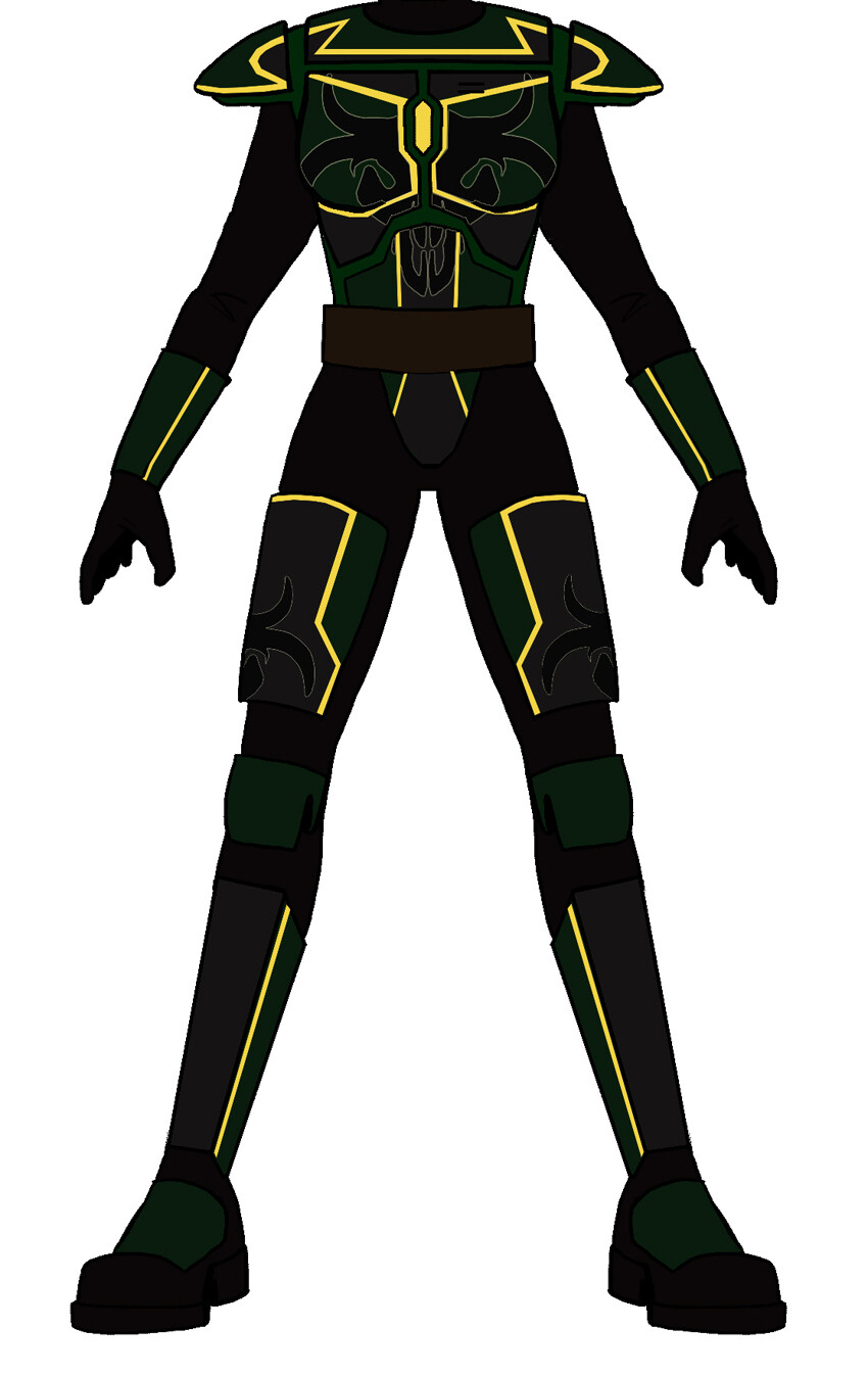

Hab mich heute auch nochmal mit Farbkonzept beschäftigt und nahezu alles gekippt, bleibe jetzt bei grün-gold im Grundton und (evtl.) dem Bullenkopp da auf Brust und Bauch - großes Detail, mal sehen obs klappt. (Da auf dem Oberschenkel kommen dann random Verzierungsstreifen… also nicht nochmal der Schädel, der ist nur grad mal “Platzhalter”)

Da deine Weste grün ist würde ich vermeiden auch die Platten grün zu färben oder eben die grün Töne weiter voneinader absetzten.
ich fand die erste Version schöner, da evtl den schädel drauf ubd dann wirkt es mehr
Habs gerade auch nochmal mit der ersten Version verglichen. Finde die Erste wesentlich besser.
Ich bin etwas hin- und hergerissen, deswegen frag ich euch :mrgreen:
Ich mag halt schon beide Versionen gern, ich bin mir nur einfach nicht sicher ob ich mit rot, schwarz, silber und grün dann zu viele Farben ins Spiel bringe. Muss mir das nochmal genau durch den Kopf gehen lassen und das erste Konzept nochmal reiner aufzeichnen.
@Sycend: Jepp, die Grüntöne würden sich definitiv sehr unterscheiden. Bei mir aufm Bildschirm sind die im Bild deutlich getrennt, bei Zaro wiederum ist fast alles komplett dunkel zu sehen. Monitore ey! xD ich denke, du siehst das bestimmt auch grad alles ziemlich einheitlich dunkel.

Musste genauer hinschauen um aus dem schwarzen Blop überhaupt was grünes zu sehen^^
