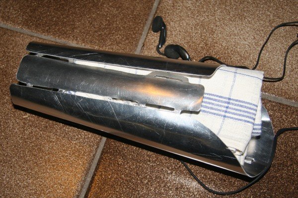

Hier ist das Schnittmuster für Tomoes rechten Unterarmschutz:
Die große Öffnung im Hauptteil ermöglicht es, den MP3-Player ein- und auszubauen. Das Gummiband dass den Alustreifen auf der Arminnenseite hält, hält auch den MP3-Player in seinem Gehäuse.
Das Teil hält ohne Klebstoff zusammen, nur mit Verzinkungen und dem Gummiband.
Eine nachträgliche Modifikation, die bei diesem umlaufenden Modell sehr wichtig ist: der Handausschnitt muss mit einem Gummihammer ganz leicht gekröpft (nach außen aufgeweitet) werden, damit der Unterarmschutz auch beim längeren Tragen keine Druckstellen / Abschürfungen am Handgelenk hinterlässt.
