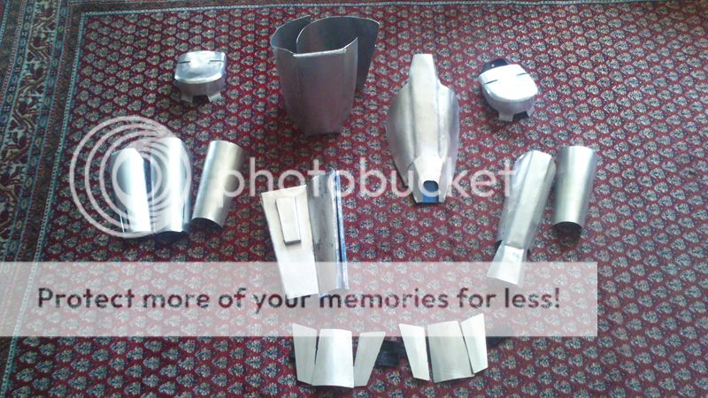

Endlich kommen auch mal fotos von mir. ist nicht viel, aber etwas!
ich habe beide schulteraufsätze fertig und die gauntlets in der basisvariante so gut wie. das teil mit dem ausläufer muss ich nochmal in angriff nehmen, aber das krieg ich sicher auch hin.
die torsoplatten habe ich heute noch mal plattgeklopft. für die anpassung muss ich mir erst noch ne nietenzange besorgen. -.-
so wie ich das angegangen bin hätte das wahrscheinlich nie funktioniert. ^^
beinzeug hab ich auch schon ein paar kleinteile, aber da gibts noch keine bilder.
so.

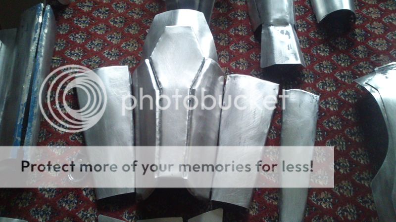

Eckige Achselaufsatzplatte: gut gelungen!
rundliche Achselaufsatzplatte: diese Krempe kannst Du auch noch in sich abrunden, über dem Kopf der Flachrundschraube, dann steht das nicht mehr so ab.
Armröhren: bevor Du den Aufsatz aufsteckst, vergiss bitte nicht, die Kante am Handgelenk ein bisschen aufzuweiten und nach außen abzurunden, sonst drückt’s am Handgelenk. Wenn der Aufsatz aufgrund seiner Abkantung dann nimmer so gut draufpasst: noch ein bissi weiter kanten oder den fraglichen Millimeter abfeilen, bis es wieder passt. Es gibt übriegens keine Grund, die Aufsatz Laschen nach dem Durchstecken hart abzuknicken. Wenn du da vorsichtig und nur ein bissi biegst, kriegst Du die Verbindung auch wieder auf. Das Gummiband verhindert schon, dass da was wackelt.
Sieht super aus, gefällt mir! :slight_smile:

Wo ich deine Bilder grad so anschaue und jetzt auch den eckigen Aufsatz für die Schulter fertig habe, fällt mir gerade noch was an deinem auf:
An den drei Seiten, die dem Kopf beim Tragen zugewandt sind, ist noch ein etwa 1cm großer Rand, der umgeknickt werden müsste. Auf deinen Bildern hast das noch nicht gemacht, daher dachte ich, ich mache dich mal drauf aufmerksam :wink:
Hehe, danke für den reminder. Hab ich gerade beim betrachten deiner Bilder aich festgestellt. ^^
okay, heute dann die zweite armschiene zurechtgekloppt und noch die kanten von dem einen schulteraufsatz. für mehr war keine zeit. doch eins noch! in die armschiene kann man wunderbar von oben ein messer reinstecken. hab dann direkt was aus pvc plattenresten geschnitzt und silber angesprüht. lack war aber noch nicht trocken. ^^
Ist gut geworden, so hab ich mir das vorgestellt. Vielen Dank für den Pilotversuch, denn Verco und Jaro wollen die ja auch bauen, und da ist es schon gut zu wissen, dass es klappt

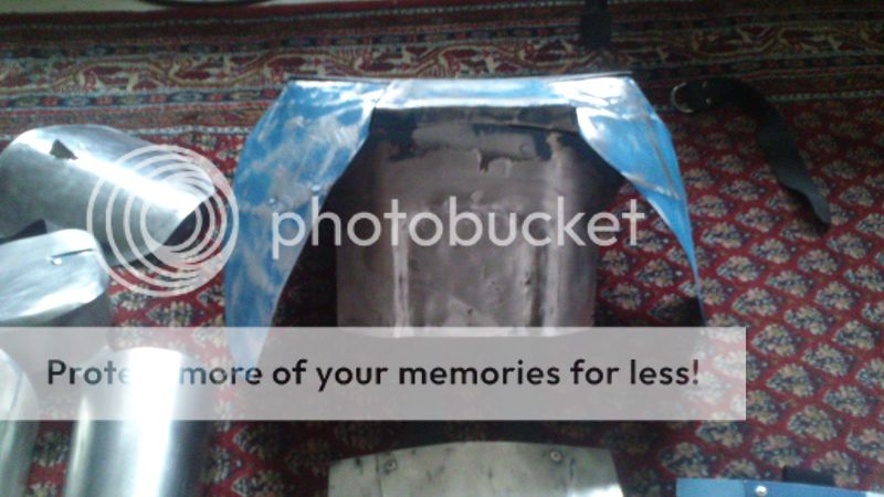

Jedenfalls hab ich angefangen die ganze sch… Farbe wieder abzumachen. Warum? Weil ich die Platten vorher nicht ausreichend vorbereitet hatte (u.a. wegen Zeitdruck vor der CE II) und der Lack (PU Acryl Lack) sich in großen Stücken abgelöst hat. Ausserdem war die Lackierung an sich auch viel zu unsauber.
Also hier Zwischenstand der abgeschliffenen Teile:
Man sieht, es ist ein Teil vom Beinzeug, Gaunts und Schulterbasen.
Die Schulterbasen hab ich noch mal etwas überarbeitet und jetzt genietet anstatt geschraubt.
Und die Vertiefung in der Bauchplatte hab ich jetzt auch noch reingearbeitet, aber noch kein Foto von.
Morgen oder samstag gehts weiter.
Edit: ach ja, die “Zähne” der Schultern hab ich etwas nach aussen gedengelt, damit die nicht so in den Arm pieksen sondern mehr Auflagefläche haben. im Original liegen die auch eher an, als dass sie mit der Spitze anstoßen.
Soooo, jetzt hab ich fast alles runtergeschliffen. leider hab ich nur die ohnehin schon sehr ramponierte drahtbürste gefunden und die ist jetzt gar nicht mehr zu gebrauchen. der bürstenaufsatz für die bohrmschine gleicht eher nem polierer, sonst hätte ich den natürlich bevorzugt verwendet ^^
whatever: brustplatte muss noch fertig gemacht werden dann kann der neue lack drauf. die popoplatte lass ich einfach und pack nur dreck drauf. (ein schelm wer böses dabei denkt) so viel faulheit muss sein. :stuck_out_tongue:
hier mal die vertiefung in der bauchplatte. hatte die markierung unterm lack nicht gesehen, daher ist sie etwas kleiner ausgefallen und nicht so ganz symmetrisch. :wink:
und beim linken schienbein hab ich jetzt auch die vorderen verstärkungen draufgemacht.
dabei ist mir auf gefallen, dass man an der stelle eigentlich die schlitze in der vorlage anpassen könnte - also doppelt so breit machen - dass zwei zapfen gut durchpassen.
und die verzahnung um die aussenkante der platte könnte auch berücksichtigt werden, da hab ich einiges weggedremelt.
Die zu starken Beulen die zur Außenseite rausgehen kannst du btw mit ner Flex und Fächerschleifer schnell rauskriegen :smiley:
Andere idee wäre Stahlbürstenaufsatz + Bohrmaschine
Wenn du das Ding eh schon abgeschliffen hast.
Ich würd noch emphelen bei Brust und Rückenplatte die äußerste Linie umzubiegen damit die Dinger dicker aussehen. Das Dängeln mit dem Hammer hab ich mir bei den Teilen gesparrt und einfach mit dem Schnallspannschlüssen (Flachzange geht auch) einfach Stück für Stück das meiste von Hand gebogen. Hat etwas mehr als ne Stunde gedauert, geht aber im Sitzen und in ruhe :mrgreen:
Kannst du bei Arsch und Sackplatte auch machen. Evtl noch die obere und untere Öffnung der rechten Oberschenkelplatte.
Die Schienbeine und Knie sind ja aufgrund der Bauweise schon von sich aus optisch dicker. ^^
oder nochmal nachdängeln
Wird beim linken Schienbein etwas schwer wenn der Aufsatz schon fest verbaut ist. ^^
Wo wir schon dabei sind, der linke Schulteraufsatz ist noch ziemlich… naja. :unamused:
Könnte ein gutes Stück mehr getrieben sein. :mrgreen:
Okay, werde ich mal schaun was ich davon noch umsetzen kann. :wink:
