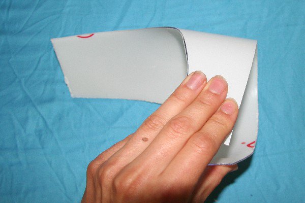

Makrolon (ein Polycarbonat) und Acryl lassen sich mit der Laubsäge schneiden wie Butter. Der Vorteil von Makrolon (z.B. zu finden bei den Blechen beim Obi in Stärke 1mm) ist die Biegsamkeit und Kratzfestigkeit:
Wem schonmal ein Acrylvisor beim Einbau gebrochen ist, wird sich über diesen Anblick besonders freuen…
Auch schön ist der Preis: aus einer Platte für 6-7 Eur können 2-3 Stück geshcnitten werden.
