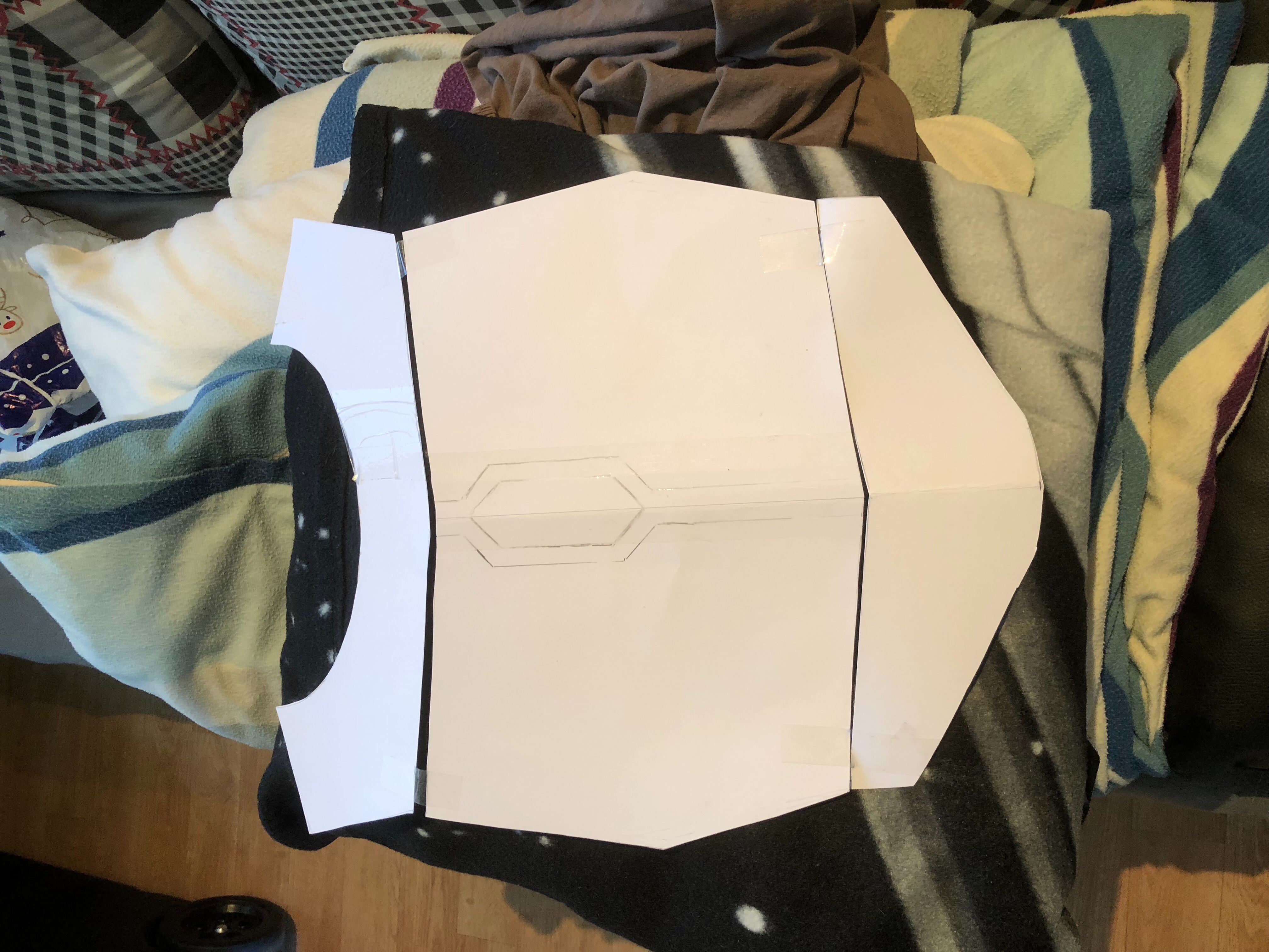

Anbei mein erster Entwurf für den Torso, was haltet ihr davon? Er geht mir bis zwei Fingerbreit über den Bauchnabel.

Hab mir das Vorabbild angesehen und die 2 Fingerbreit Regel gilt noch. ^^

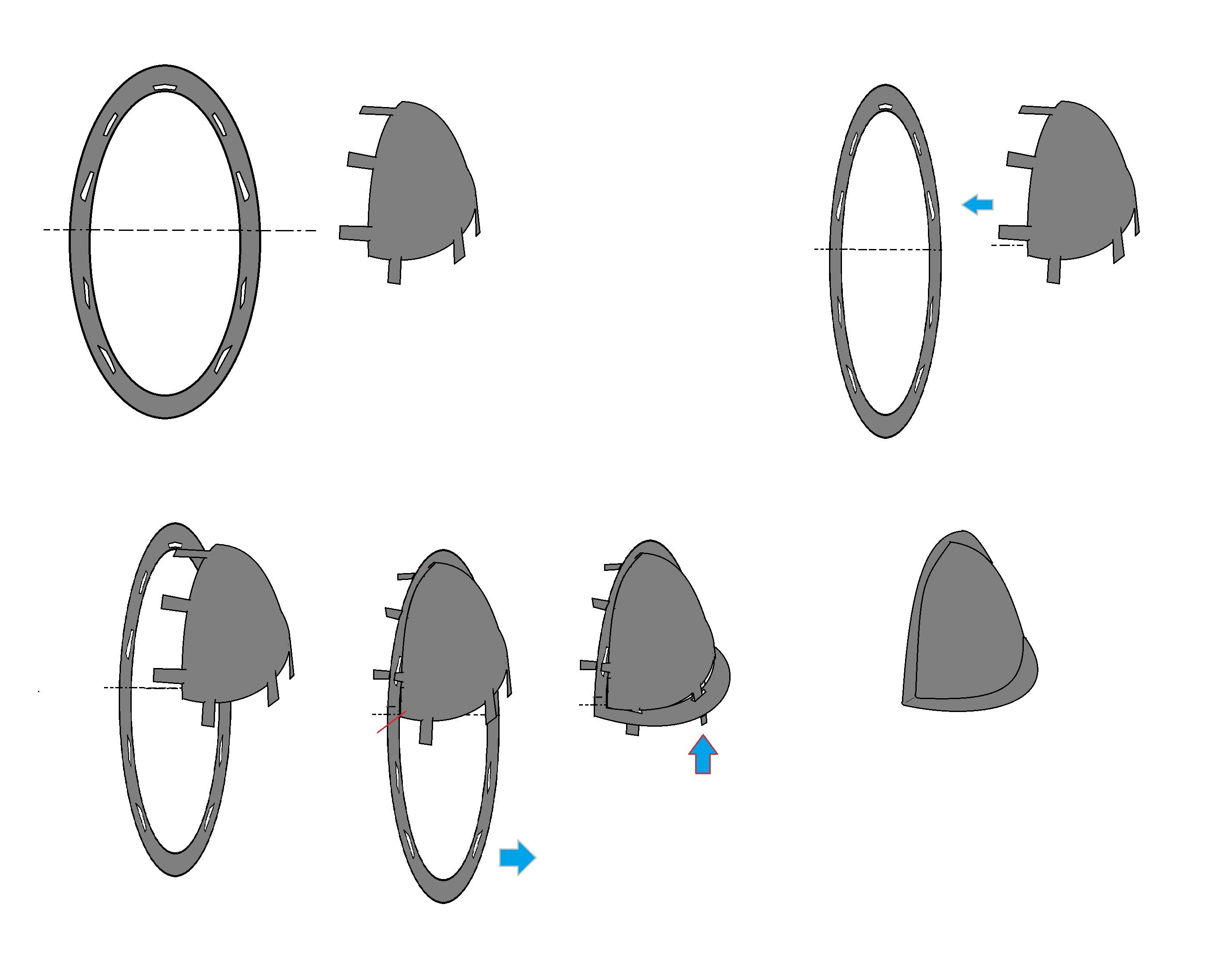

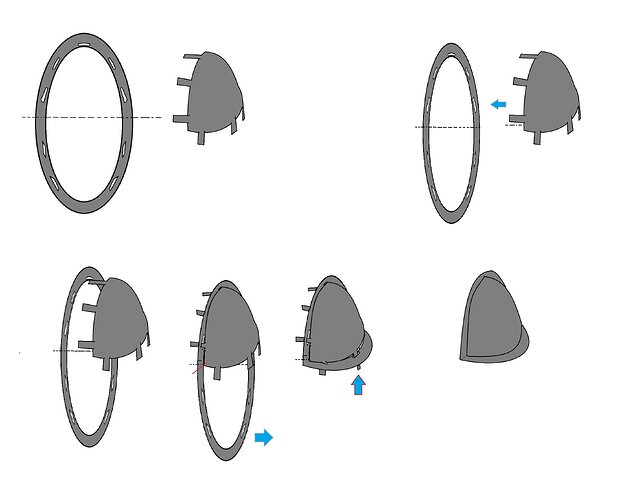

@Klingenbrecher: Das einfachste was ohne schweißen Ginge wäre es die Kante durch Schlitz-Zapfen Verbindung anzubringen.
Beispiel:
Du schneidest ein Oval mit der Kontur des Horizontalen und Senkrechten Randes zu - Entlang der innenkontur des Ovals bringst du mehrere Schlitze mit 1-2cm länge an.
Der 90° Knick kommt erst zum schluss.
Die Schulterplatte treibst du mit einer viel größerem Zuschnitt. Du sägst die Außenkontur der Schulter erst am ende zurecht, lässt aber in den selben regelmäßigen Abständen Zapfen hervorstehen die für die Schlitze im Rand sind. → wirst da mehrmals rumprobieren müssen bis entweder die Horizontale und die Senkrechte Bündig auf Stoß sitzt.
Der Tricky part ist: Die Schulter an einer Seite des Randes einzuhaken und dann den Rand beim Bruch um 90° zu knicken, so das die Zapfen der anderen seite in ihre schlitze können. Alle Zapfen sollten erst am Ende umgeschlagen werden um etwaigen fehlpositionierungen Spiel zu geben sich auszurichten.

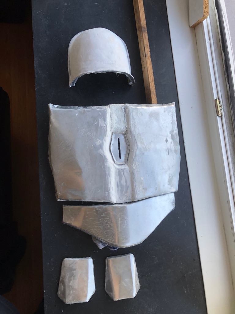

So, es gibt ja nun mehr Material ^^
Die Brust- und Bauchplatte sind fast fertig, genauso wie die Schulterplatten (Beides mit Klingenbrechern) gemäß Jaros Erklärung :slight_smile: Fotos folgen die Tage.
Handplatten sind fertig
Oberschenkel sind ausgeschnitten und dank des Bildes sieht man, dass die Erhebung gar nicht so hoch ist:
Für die Erhebung ist aber zur Zeit kein Alu vorhanden und muss nachgekauft werden.
Bei den Armschienen hapere ich noch und überlege mir da noch was passendes.
Bei den Softparts stehe ich noch bei 0,00% und sollte mich damit auch mal beschaffen, genauso wie mit dem Helm xD

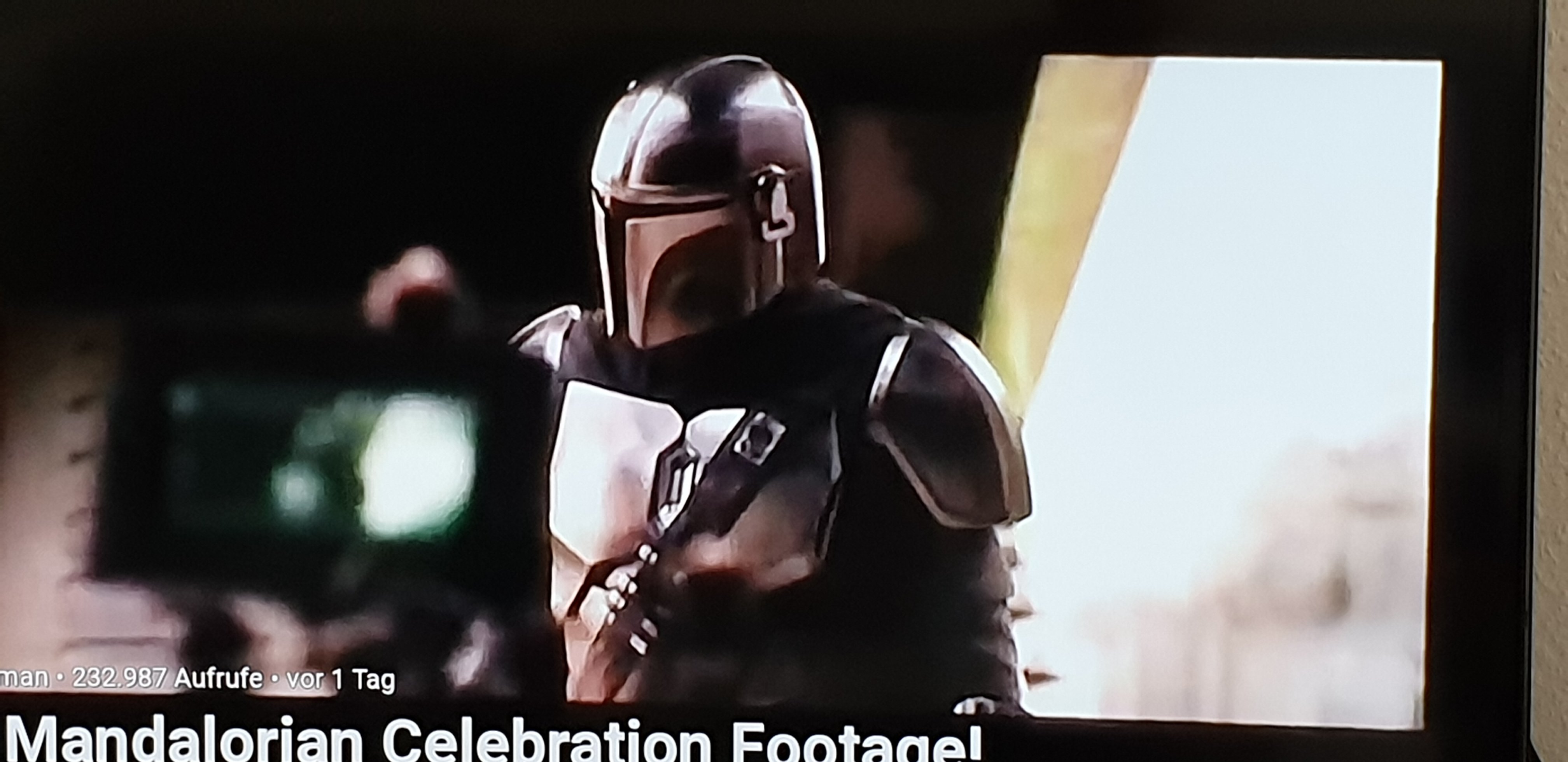

Gab ja auch schon Bilder zu den Updates und mit nem normalen Chestdiamond
Schon gesehen, die Rüstung baue ich erst mal weiter wie ghabt, da mich das desgin reizt und ich Schultern und Brust fast fertig hab. Aber das heißt ja nicht, dass ich nicht einfach einen zweiten Satz Platten (Platten die nen Update bekommen haben) mache, die ich dann einfach tauschen kann :wink:
Hier mal der aktuelle Stand, die andere Schulterplatte ist noch nicht Fotoreif xD
Der Chestdiamond ist einfach reingelegt und wird nach der Lackierung geklebt^^
