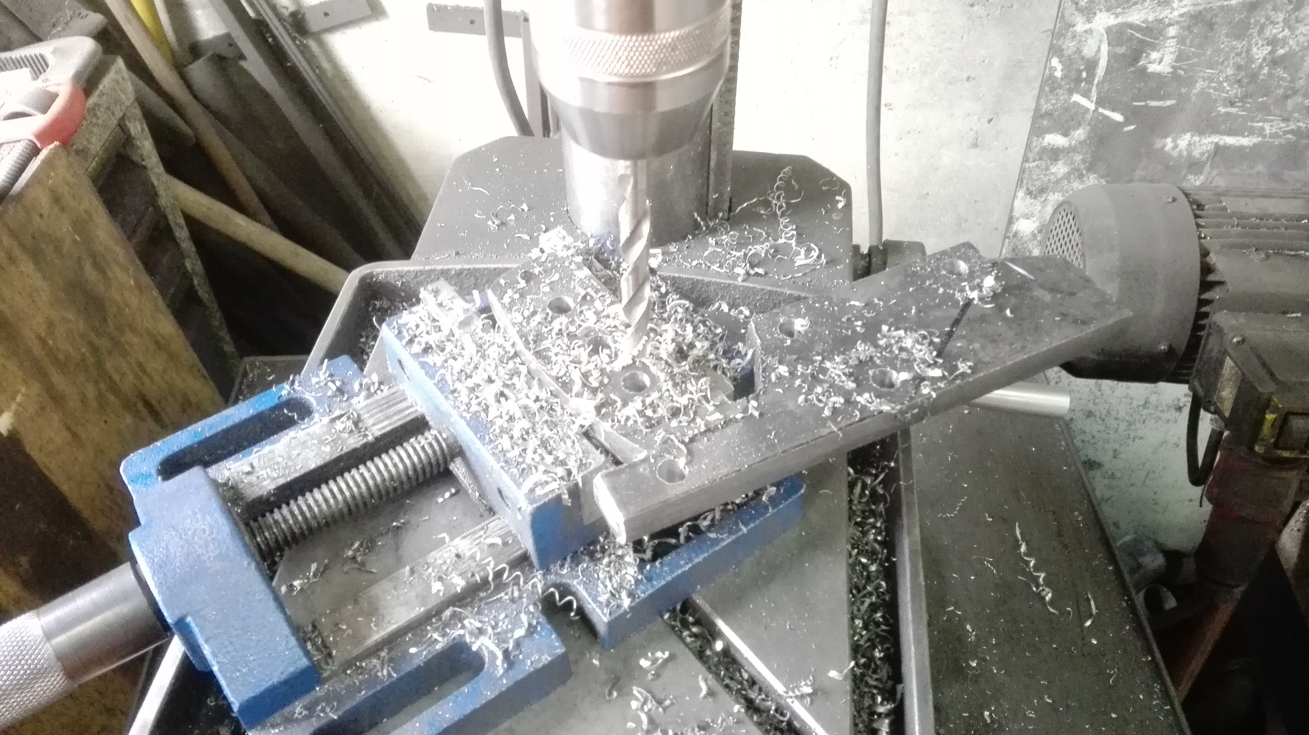

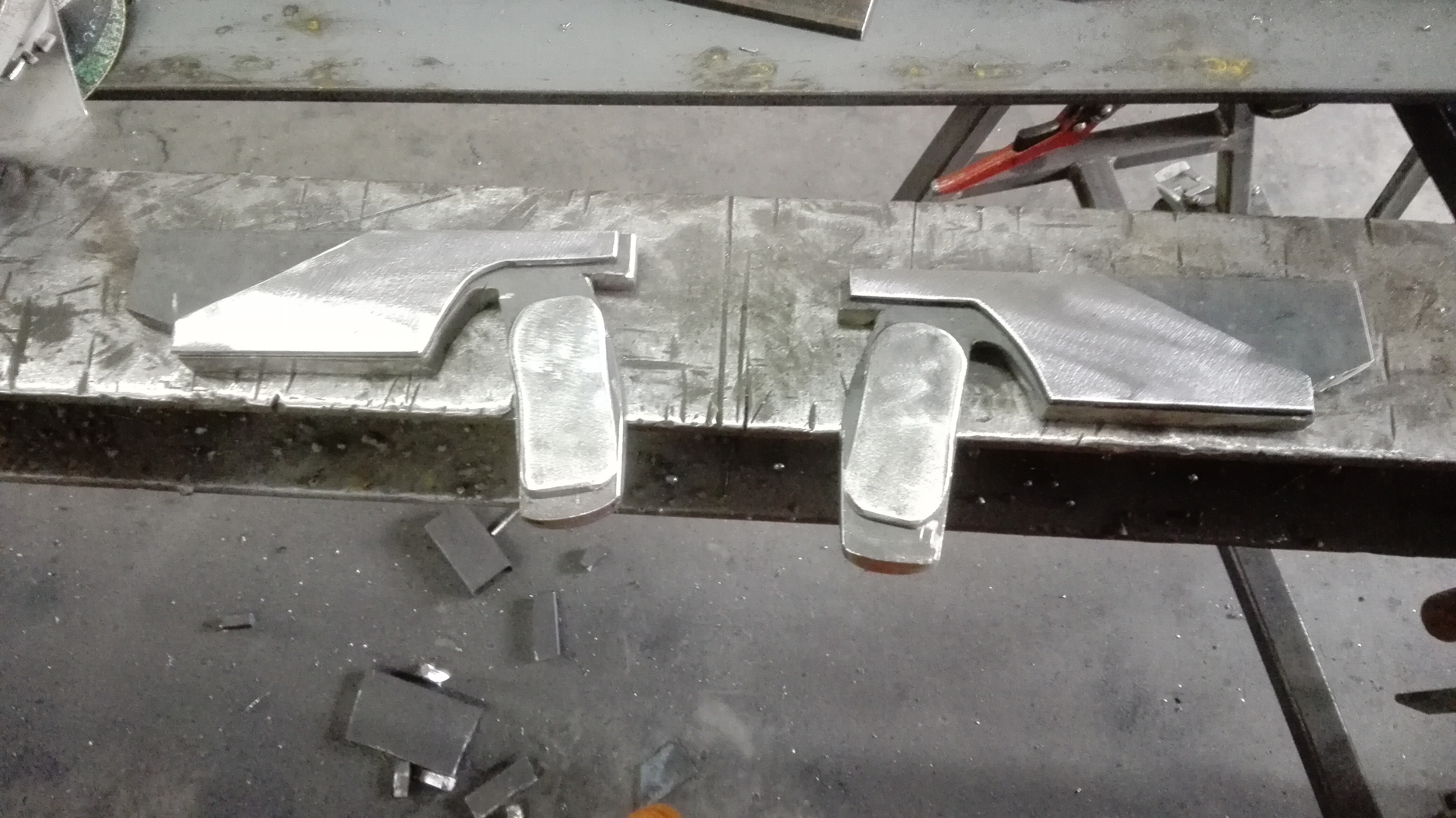

Zuerst einmal auf den guten alten S235JR Wald und Wiesenstahl aufgezeichnet, ich hab hier zwei Flacheisen genommen die später zusammenkommen, warum sehen wir noch…
Die ausgeprägten Details sind aus dünnerem Flachstahl
Dann hab ich Löcher an den Stellen gebohrt wo die Details auf den Blaster kommen
Wie sich später rausstellte war das ne dumme Idee, die Löcher waren sehr tief und es war schwer da zu schweißen, is also ein bisschen gepfuscht, aber hält trotzdem… wie geschweißt
Dann werden die zwei Hälften zusammengeschweißt ^^
Dann noch das Loch vorne reingebohrt, Schlitz reingeflext, Schweißnähte plan geschliffen…
