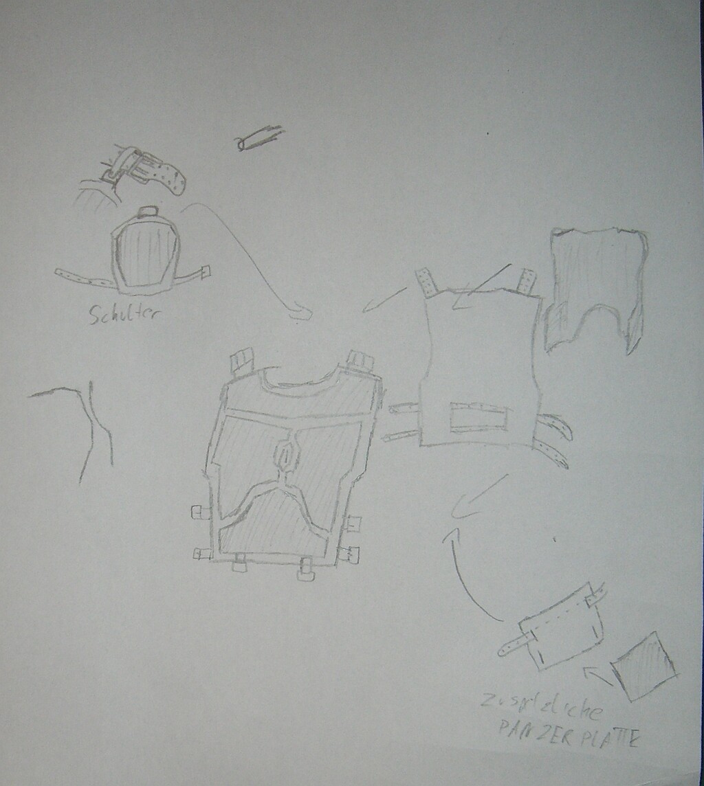

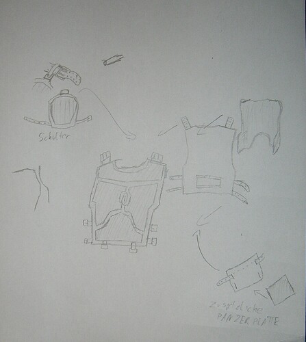

Alles fängt erstmal mit ner Skizze an.

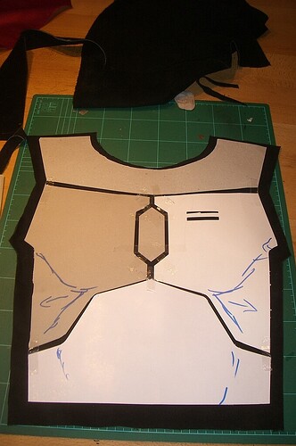

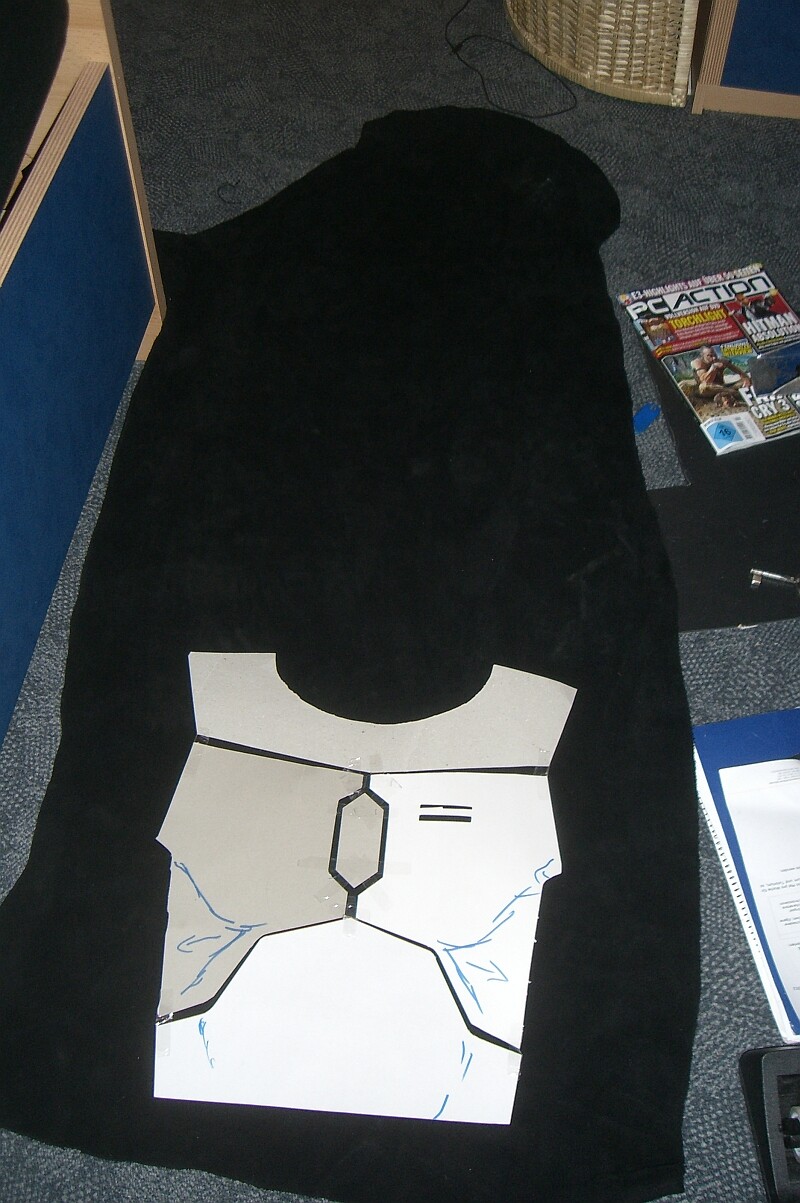

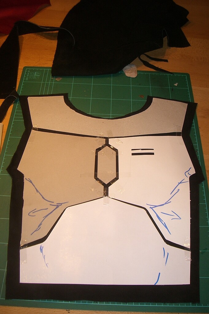

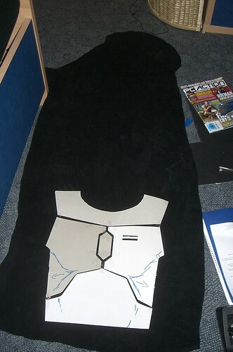

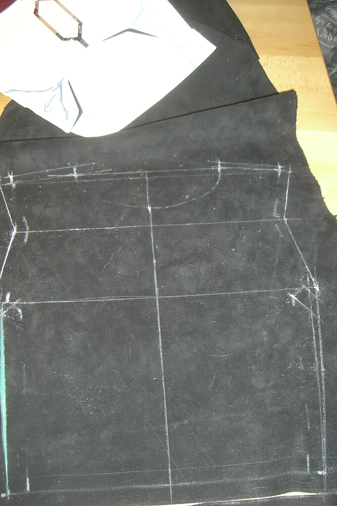

Also suchen wir uns ein Stück Leder wo die Plattenschablonen draufpassen…
Und zeichnen die Ränder an. Es ist besser hierbei mit Lineal und mathematik ranzugehen für ein symetrisches ergebnis. Normal nehm ich nen Edding oder nen gelstift zum anzeichnen auf Leder. gelstift hatt ich nicht und schwarzer Edding auf schwarzem Leder ist blöd → ich nahm Kreide.
[img]http://img268.imageshack
Mit dem Cutter ausschneiden. Auch hier emphielt es sich die geraden Kannten mit Lineal zu ziehen. Nur so zum Spaß XD

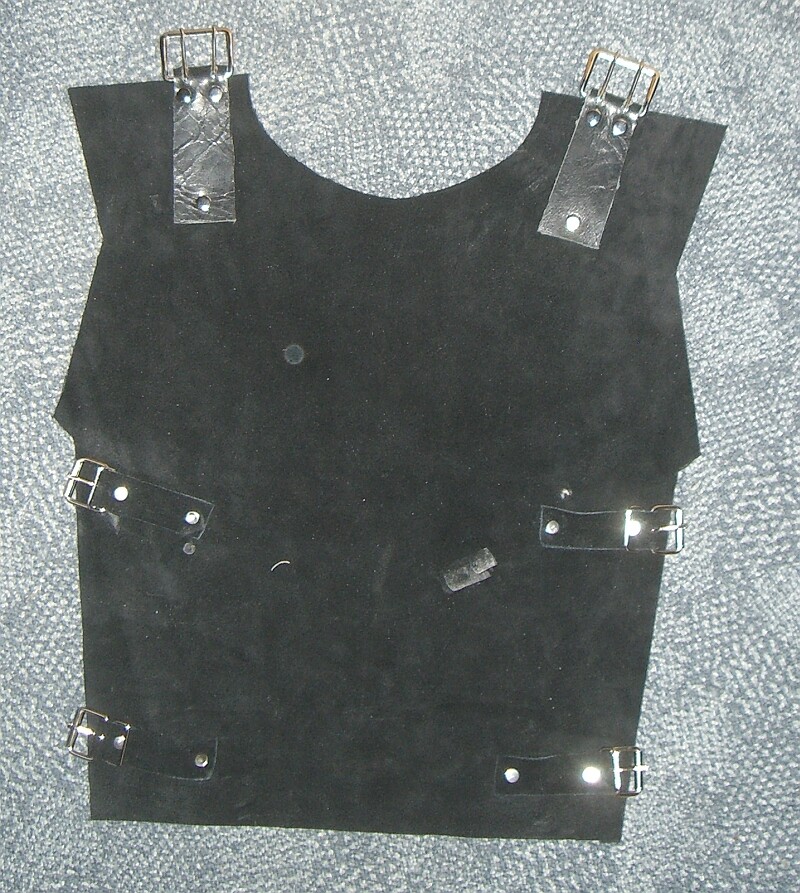

Kommen wir zum ersten Riemen

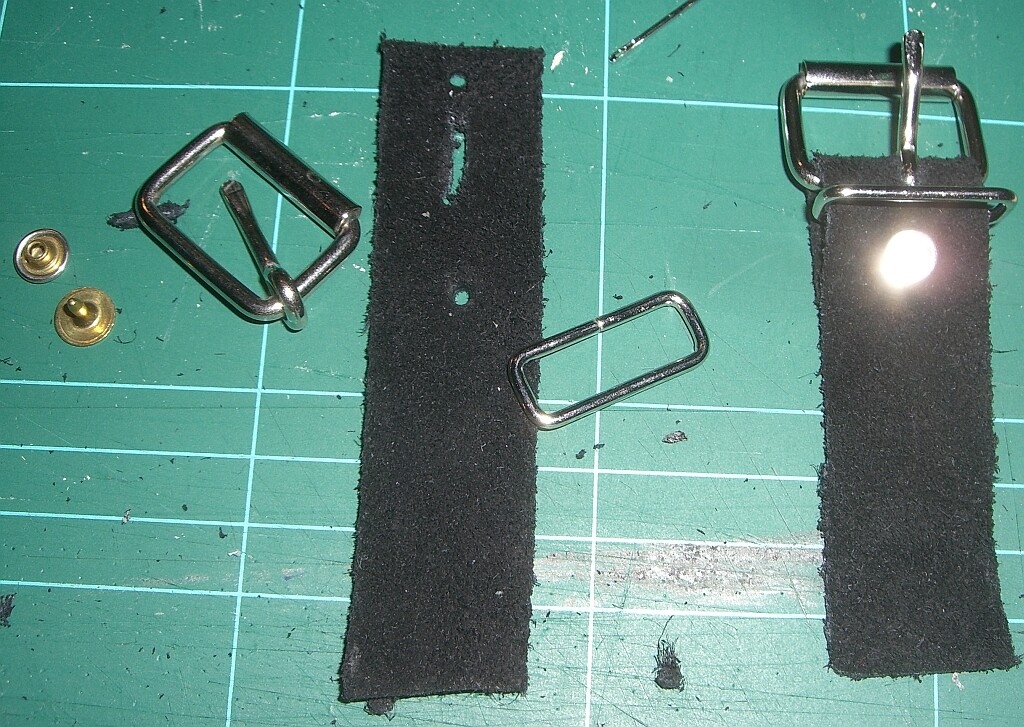

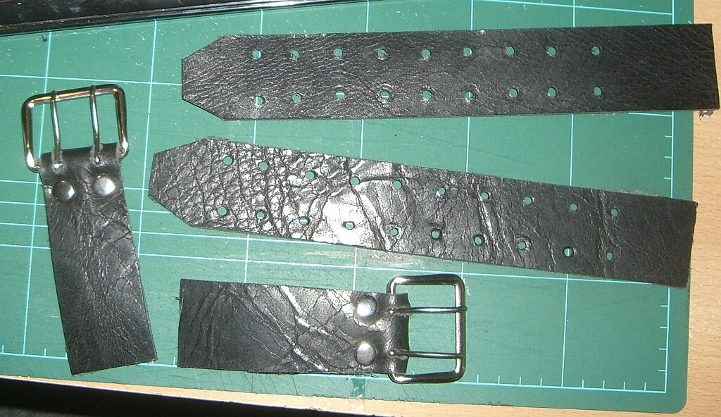

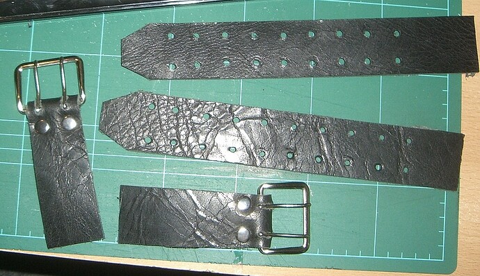

Ich hab bereits geschnittene Riemen genommen. Löcher und anfallende Passschnitte konnten mit Revolverzange und teppichmesser gemacht werden.
Da die Schulter mehr Auflagefläche hat dachte ich an einen breiten Riemen mit Doppeldornschnalle.

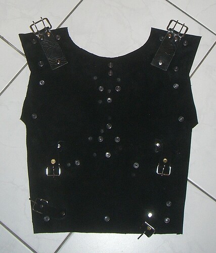

Auf der Vorderseite sind an jeder seite 2 kleinere Riemen angebracht, unterhalb der Brust.
Jeden Riemen habe ich nur mit EINER Hohlniete befestigt. Auf die weise kann man den Riemen immernoch so verdrehen wie man ihn braucht. Ist aber natürlich nicht so stabil wie vernähen oder noch mehr Nieten.

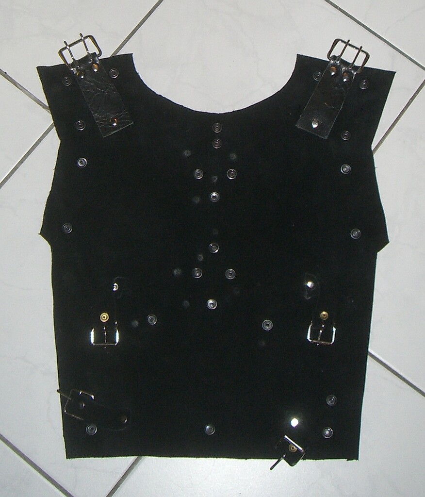

Wie ihr seht hab ich mich für die klassische Druckknopfmethode entschieden zum befestigen der Platten.
Insgesamt hab ich 50 Stück davon verbraucht.

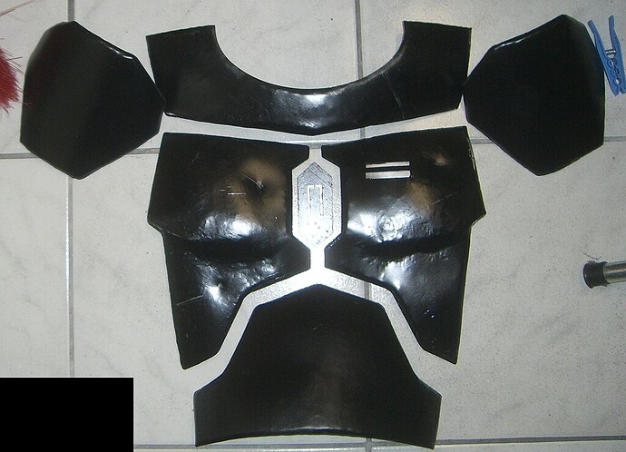

Achja Platten

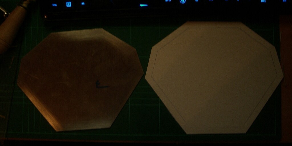

Sind noch von unserem 1. Laserschnitt. Getrieben mit Kugel und Schlichthammer.

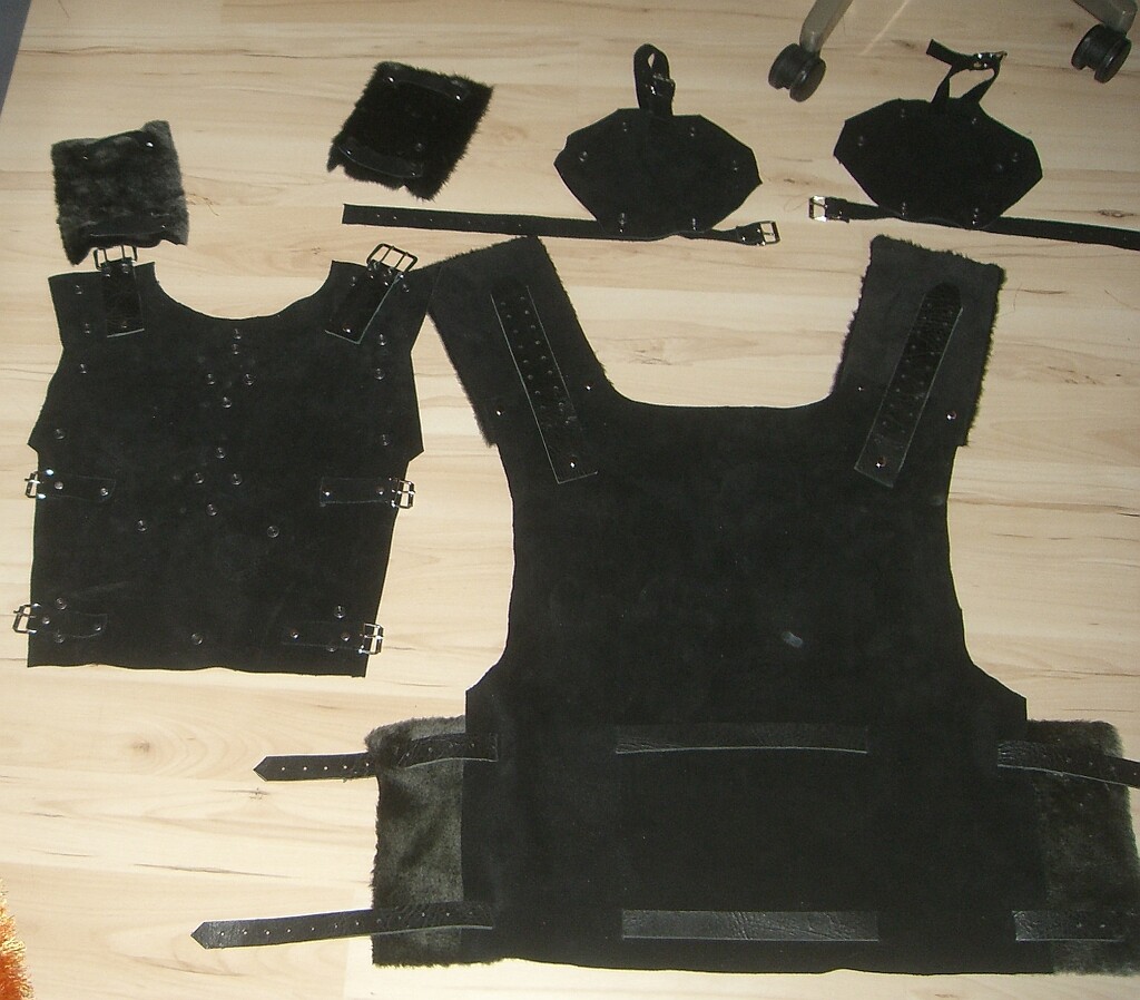

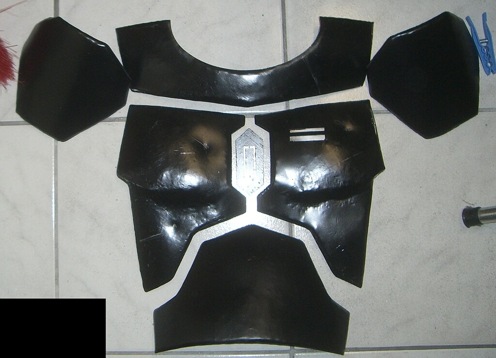

Hier nochmal alle Weichteile.
Ich hab noch so Musterstücke Echtleder mit Fell rumliegen gehabt. Ist hier eher ein modischer Gag.
In der Nierengegend einfach als durch schlitze aufgezogen um die Riemen zu polstern.
Die Schulterpartie des Rückenstücks hab ich damit fest erweitert. Ansonsten wären die Ecken zu lapprig gewesen und ein anlegen der Weste wäre unnörig kompliziert gewesen. Außerdem polstert es den Schulterbereich mit dem Fell nach Innen.
Allerdings bekommt die Schulterpartie noch 2 Fellstücke mit dem Fell nach außen. 2 Schlaufen angenietet um sie mit dem Schulterriemen zu halten. dazu ein paar Knöpfe auf der Unterseite um sie mit dem bruststück der Weste zu verbinden. Oberhalb 2 knöpfe um die Kragenplatte anzuknöpfen.

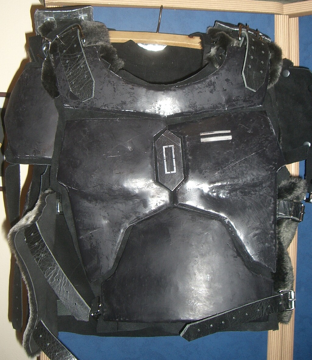

Und hier das ganze Zusammengesetzt mit Platten.
Und hier in Action
