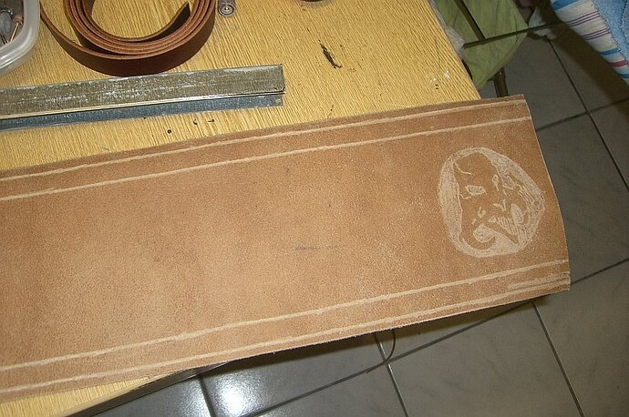

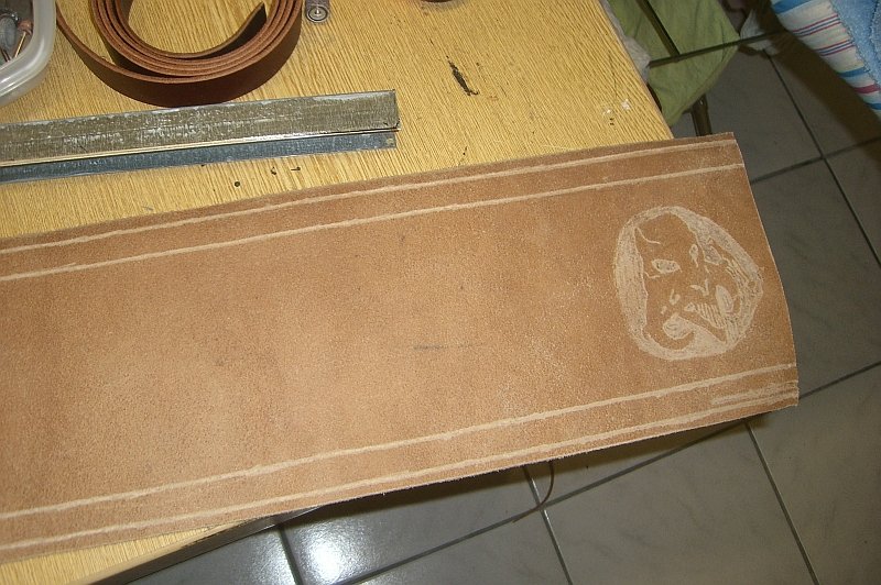

Ich hatte die Idee die Kannten umzunähen um den Gürtel Dicker erscheinen zu lassen. Und natürlich wollte ich das ganze noch etwas erdiger und edler aussehen lassen.
Normal würde man um ne Naht auf Dickleder zu ziehen mit einem Parallelanreißer ne Vertiefung hineinhobeln.
Hatte ich aber nicht weil Lederwerkzeug schwer zu bekommen ist.

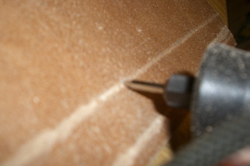

Also alternative: Mit Lineal anzeichnen und mit einem Dremel entlang fahren
Da ich auch kein Pikierrad hab um Löcher in gleichmäßigem Abstand zu setzen… muss ich die Löcher wohl anders vorstechen.
Ich werd die Gabel schon nicht vermissen.
Leder ist verdammt hart Vorbohren ist angesagt.
So
Da das gravieren so leicht ging hab ich gleich versucht ein Markenzeichen einzugravieren.
Aber nach dem Schleifen (weil mir das Leder an einigen stellen zu rau erschien)
War davon leider nicht mehr viel zu erkennen.

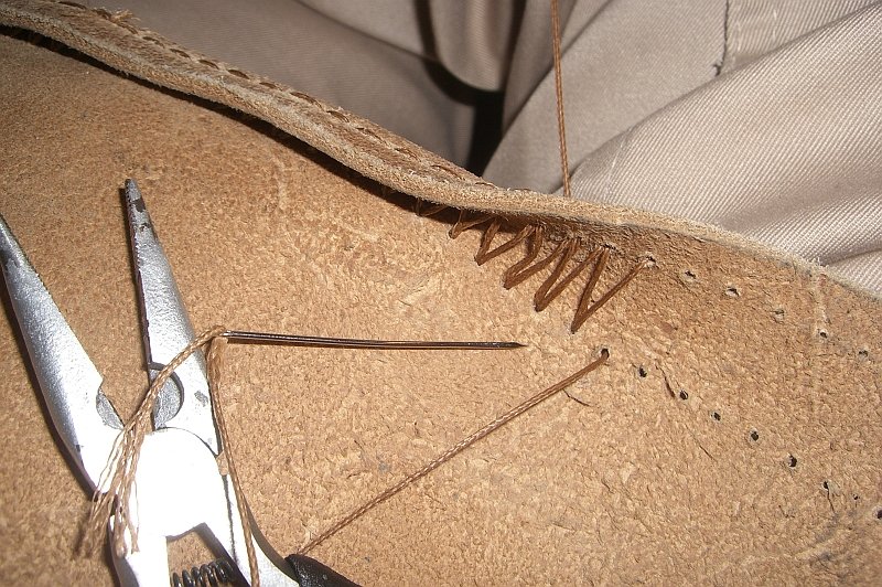

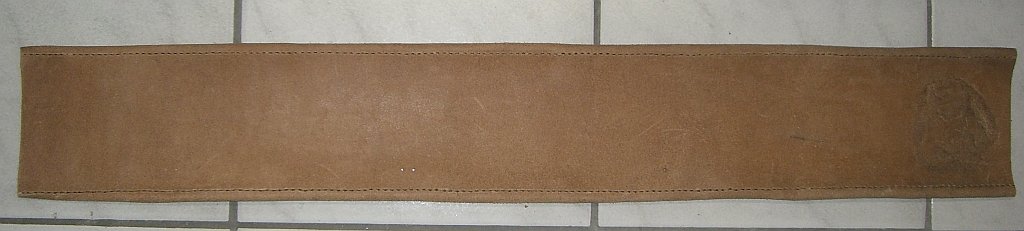

Ok jetzt wo alle Löcher gebohrt sind. Nähen.
Ich nehme gewachstes Ledernähgarn → etwas teuer aber sehr reißfest.

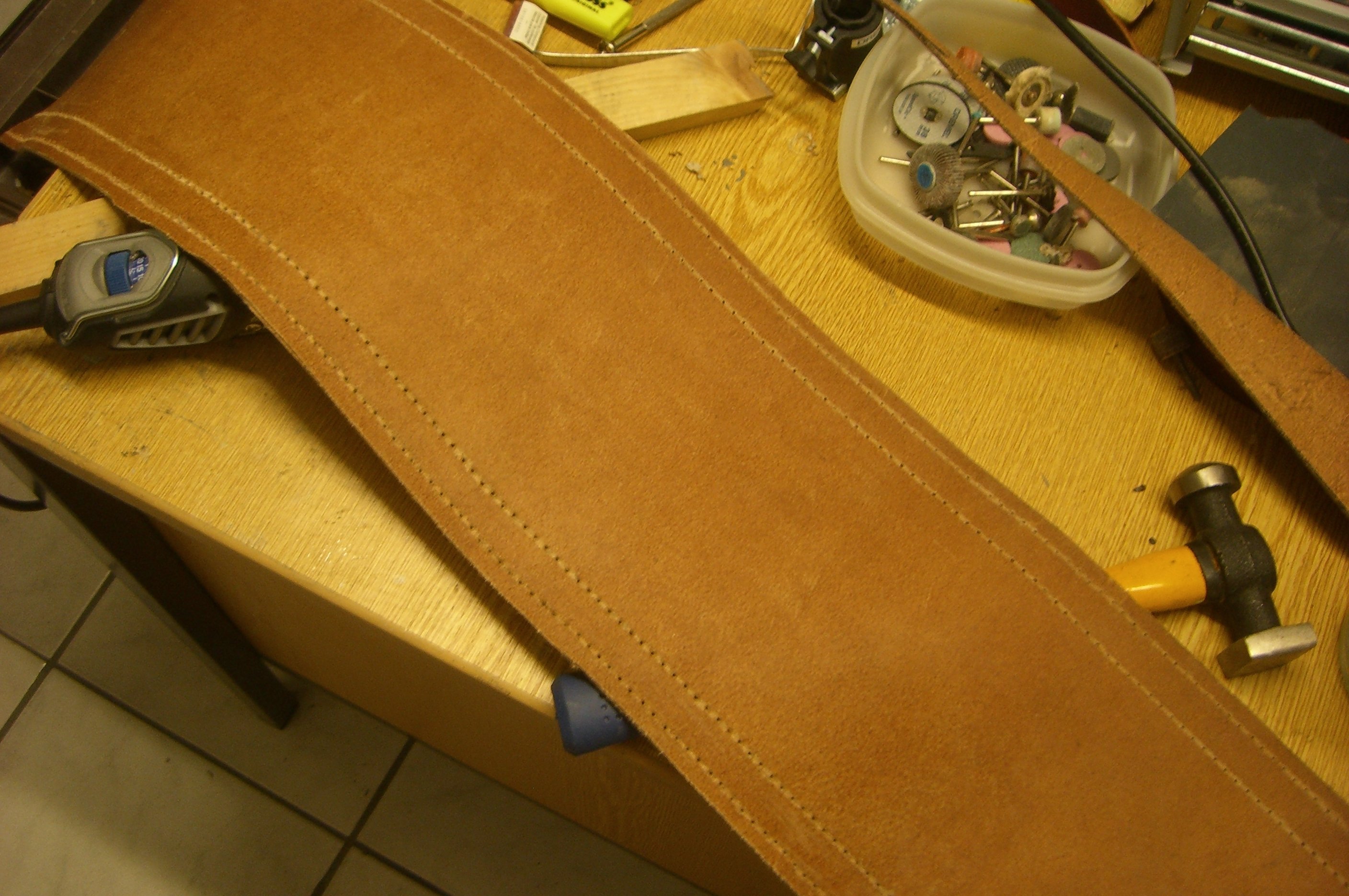

So,

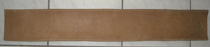

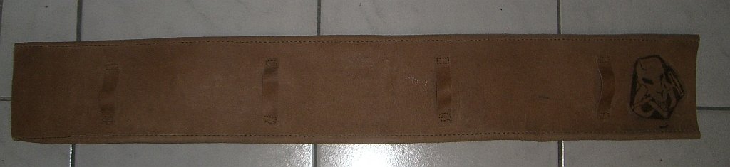

Also nach weiteren Stunden Arbeit:

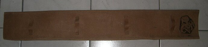

Ich hab jeweils Laschen vorne UND Hinten gesetzt.
Die Laschen auf der Innenseite sind für einen weiteren Gürtel gedacht der später die Codplatte, Teile des Holsters und unter Umständen die Oberschenkelplatten tragen soll.

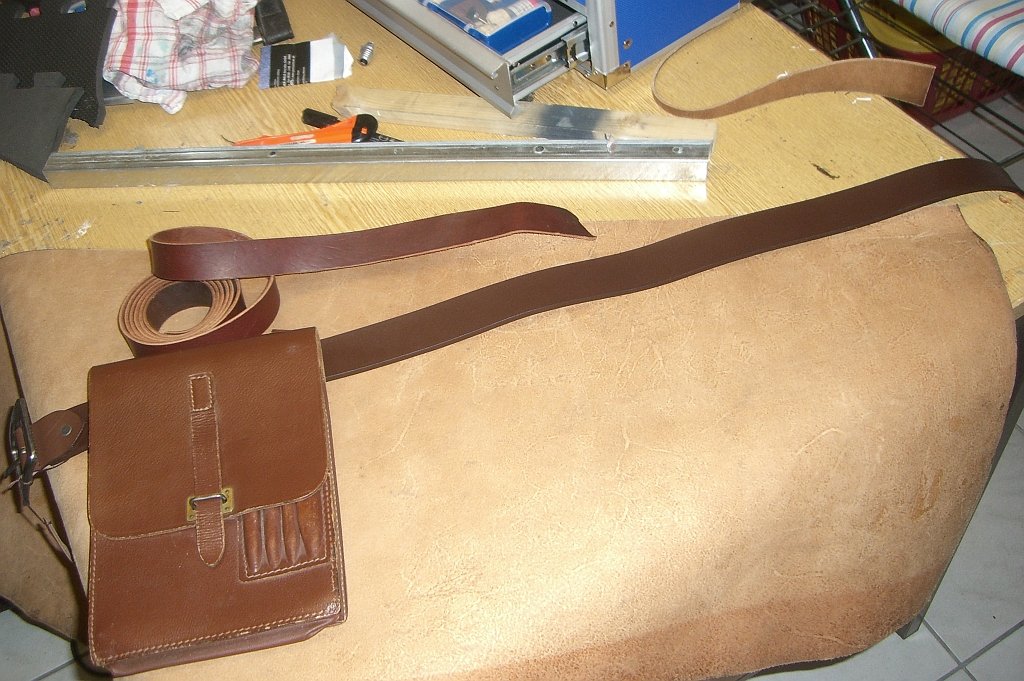

Der Schnallengurt war etwas zu lang (hab ihn extra in der größten Länge bestellt um etwas mehr leder zum verwerten zu haben). Aber mit der richtigen Schablone und ner Revolverzange hat man das ja schnell gekürzt.

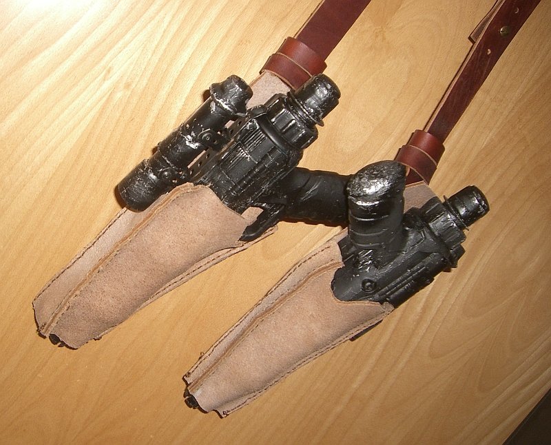

So, mal die Holster fertig genäht und grad beim aushängen zum trocknen.
Hoffe ich hab noch Bienenwachs im Haus zum härten.

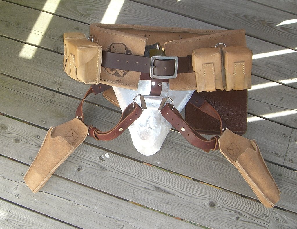

So Der Gürtel ist soweit fertig.
Die Wasserhärtung allein ist schon gut genug aber ich werde die Holster später mit wachs härten wenn ich mehr zum Härten habe XD
Von Vorne
Von Hinten mit allen Aufhängungen
Und geschlossen
man das sieht gut aus.
