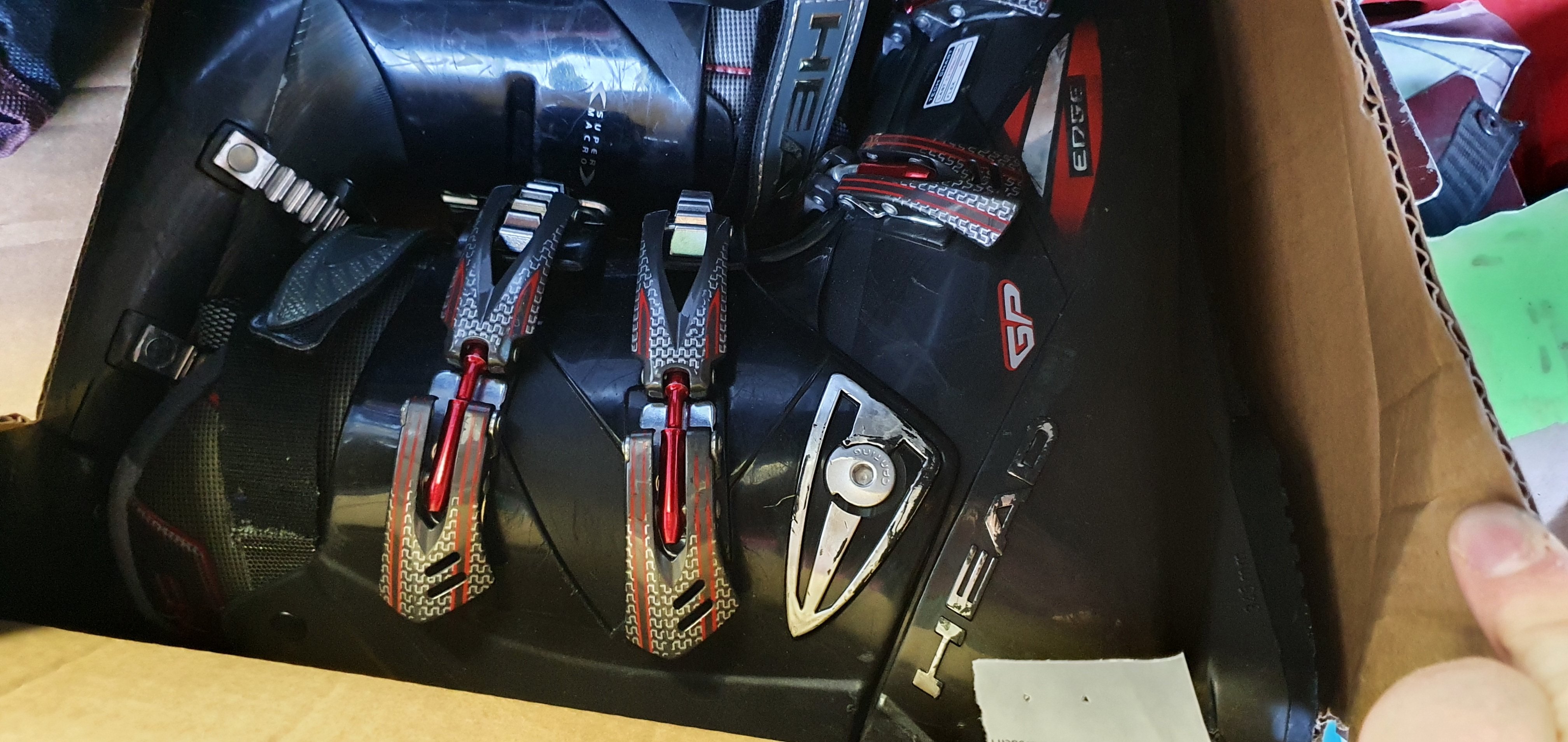

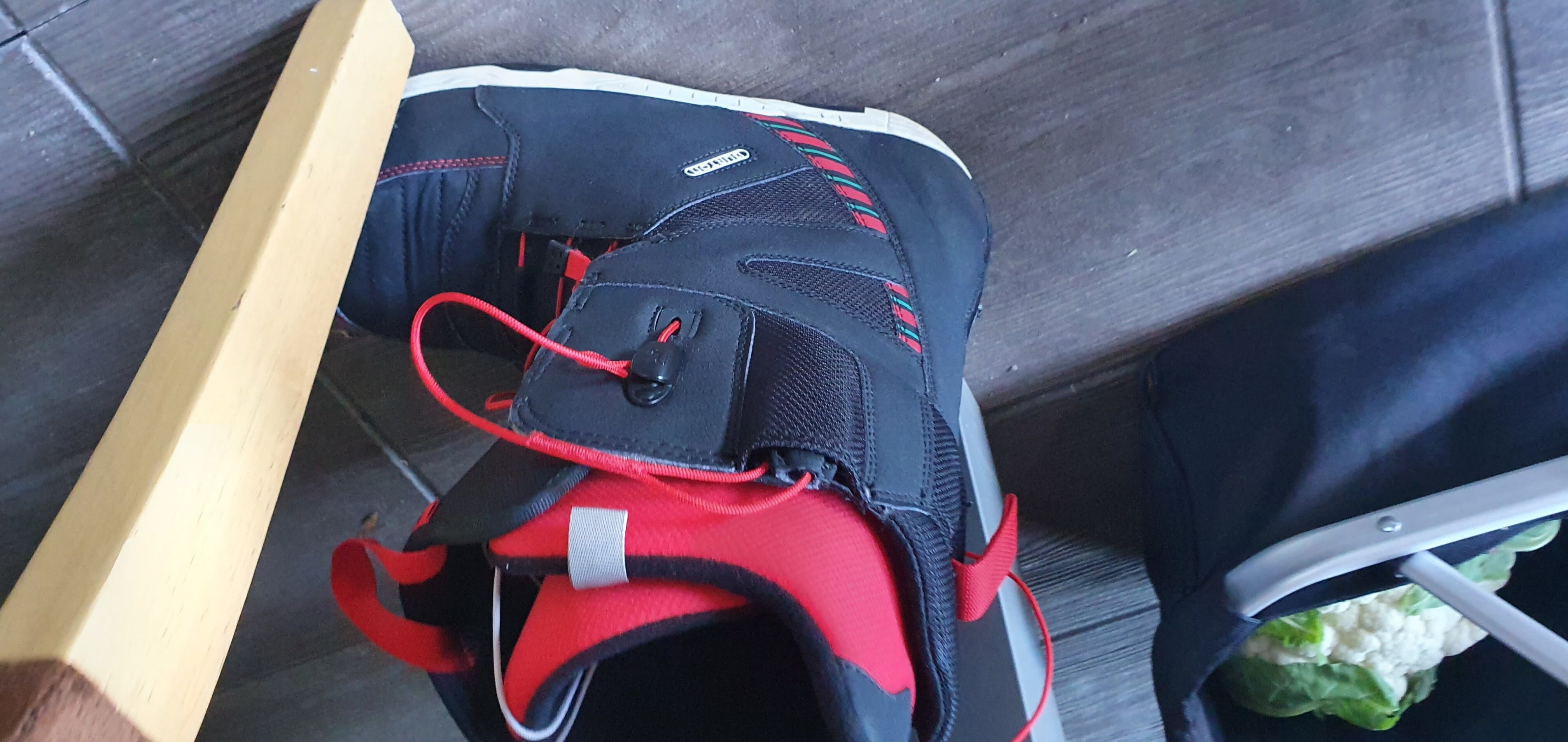

Für die Stelzen (für meine Gewichtsklasse)hatte mein Vater eine grandiose Idee–> Alpinskistiefel Mithilfe einer Ski-Bindung auf einem Holzklotz befestigen und passend abschleifen, um ein komfortables Laufen zu ermöglichen.

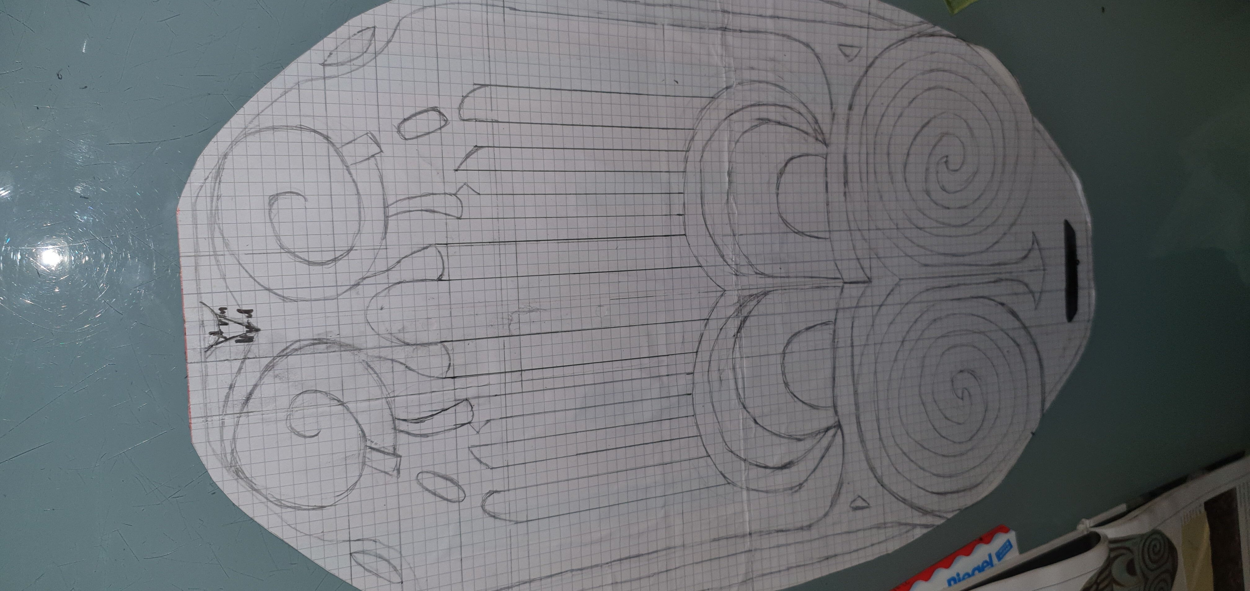

Das Armschild ist ca 43 cm lang und 30 breit. Sie wird aus Hobbyplast hergestellt, da ich es recht leicht halten möchte. Aus Metall oder Holz wäre sie zu schwer auf Dauer zu tragen und zudem zu einseitig als Belastung.

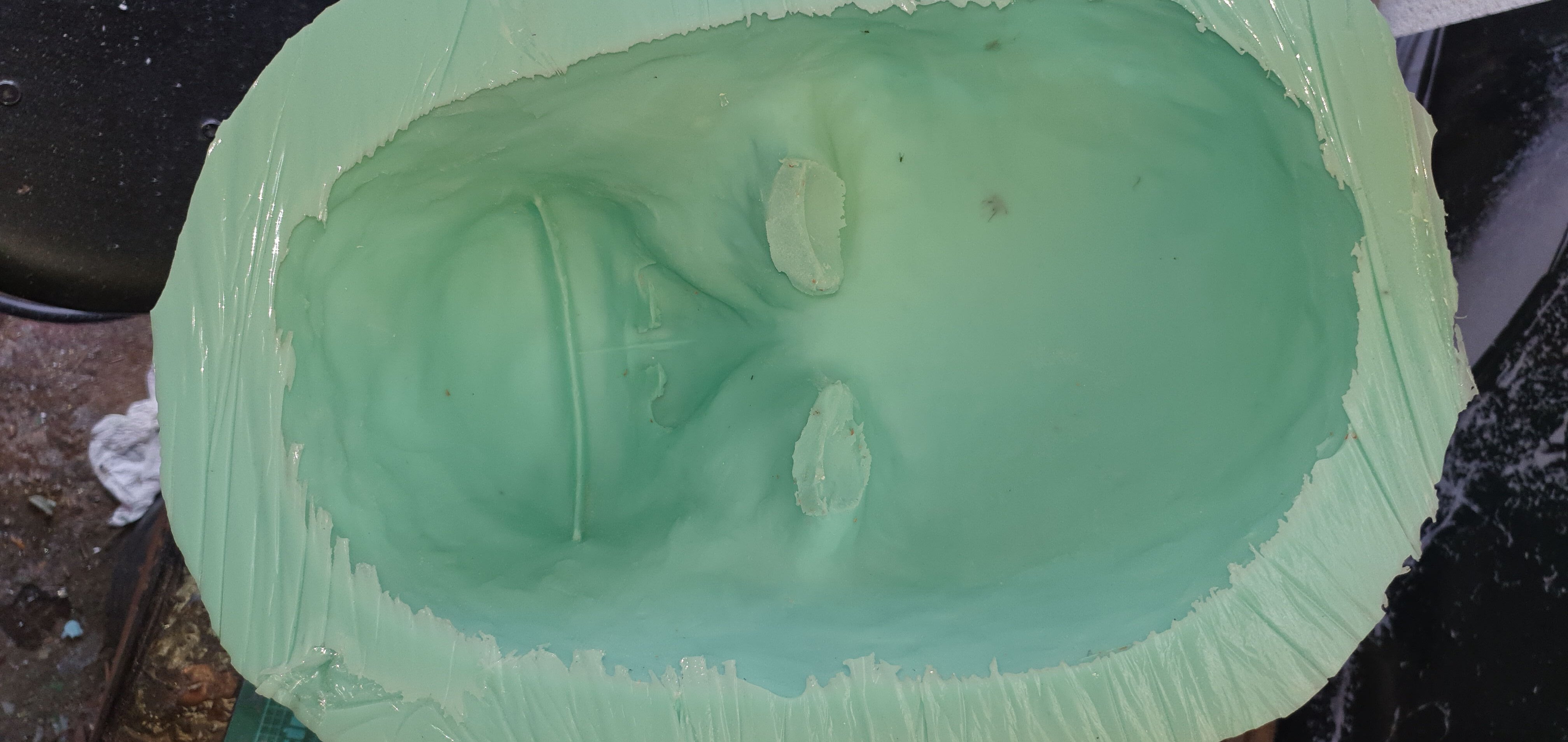

Heute habe ich den Kopf aus seiner Silikonform geholt, die Form ist mir für den ersten Versuch gut gelungen. Der Kopf aus Clay wird wieder erwärmt und auf 5 mm ausgerollt. Wieder in die Form gelegt, solange bis eine ca 5mm dicke Schicht über der ganzen Form liegt, darauf folgt dann eine Glasfaser-Resin-Schicht als Unterschädelform.
Mal schauen ob ich diesen Unterschädel diesen bzw nächsten Monat noch bauen kann^^

Mein Schild ist fertig, so insgesamt gefällt es mir gut, die Farbe und alles passt, dafür das die Idee ein Schnellschuss war XD irgendwann wechsel ich zu echtem Holz und Metall, hab die Schablone ja behalten^^

Als nächstes stehen die Schuhe bzw Füsse an, da setze ich auf Ski-Stiefel Stryrodur und viel Klebstoff, ähnlich wie Adam Savage, https://www.youtube.com/watch?v=beGXa1TO6vo

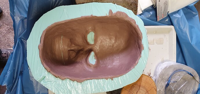

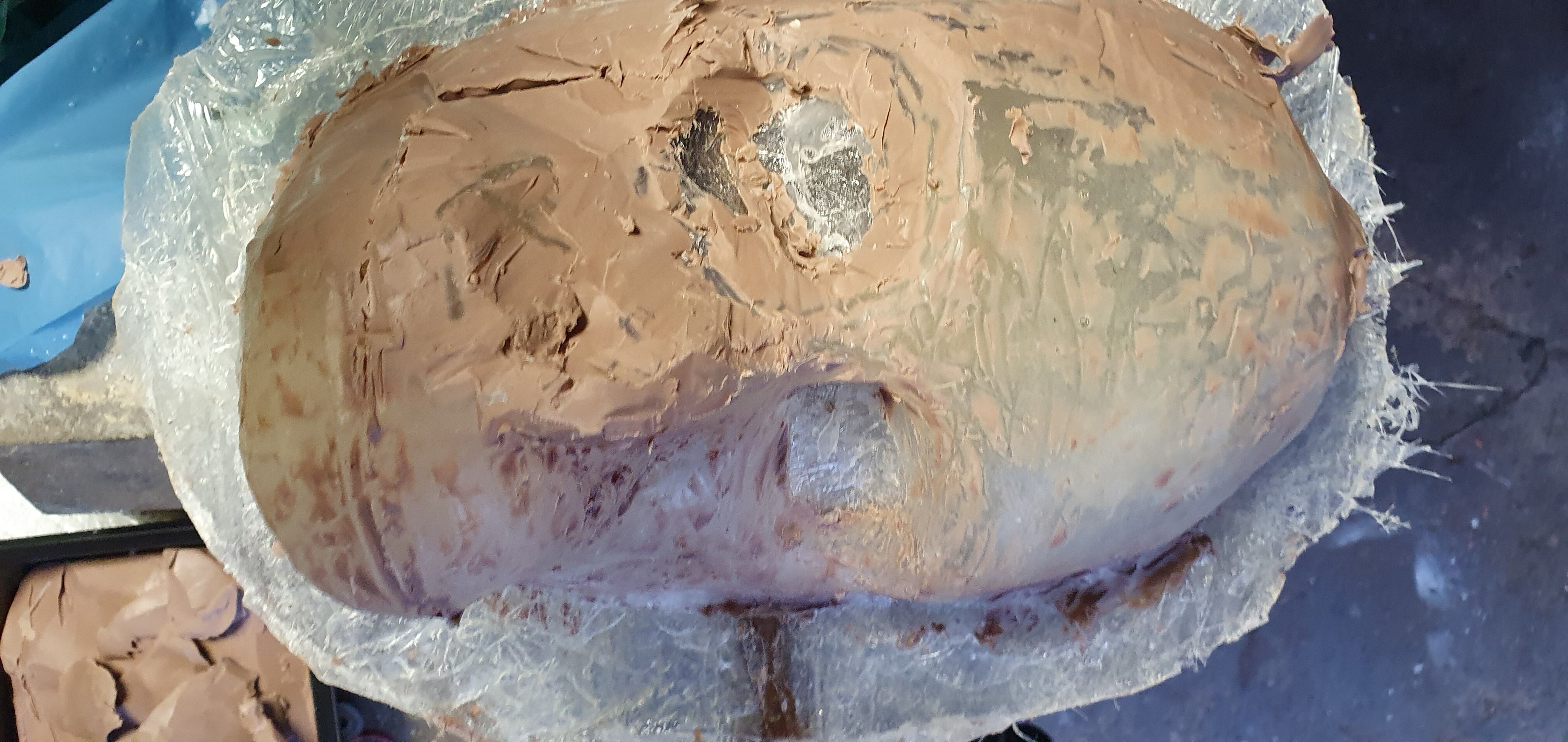

Nun ich habe die Silikonform mit Monsterclay ausgelegt, etwa 5mm dick. Dies wird auch die endgültige Dicke der ,Haut, sein. Nach dem ich alles verschmiert habe, goss ich Epoxidharz/Resin hinein und pappte Glasfasermatten darauf um den ganzen eine Stabilität zu geben.
Der Holzstab dient hierbei als Druckpunkt, im Grunde genommen baue ich mir erst eine Druckform um so die Haut ausbilden zu können. Danach werde ich mir noch einen Unterschädel bauen, auch wieder aus Glasfaser und Resin, auf diesen kommt dann die Haut darauf und wird befestigt.
Nächste Woche werde ich mich mal noch an die Stelzen wagen, da ich für diese keine warmen Temperaturen brauche, für Resin und Silikon benötige ich mindestens 15 Grad.
So heute hab ich den Unterschädel-Druckform entnommen und den Monsterclay abgefriemelt. Der letzte Rest wird mit einem Heissluftföhn abgeschmolzen, danach ist das alles bereit für die Haut.

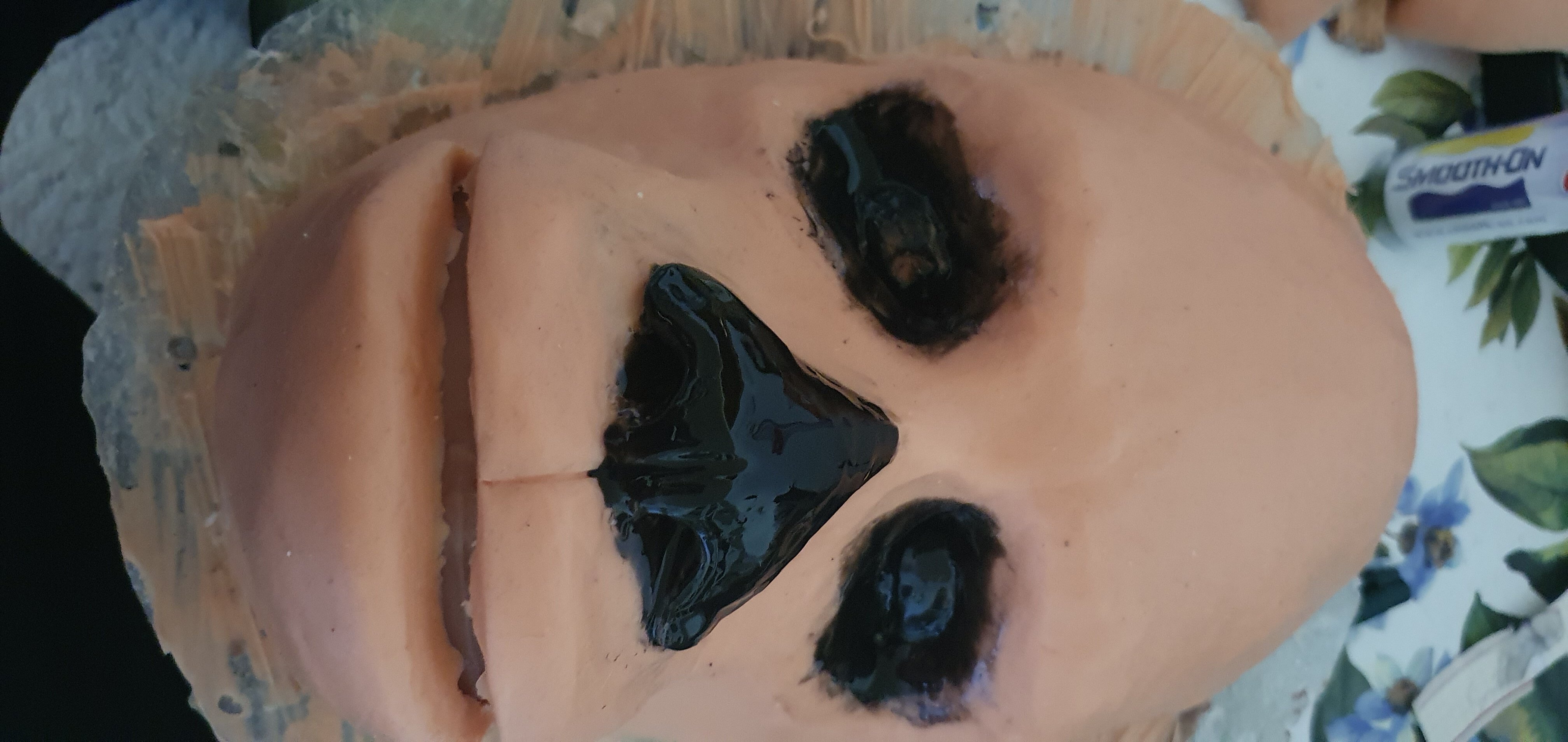

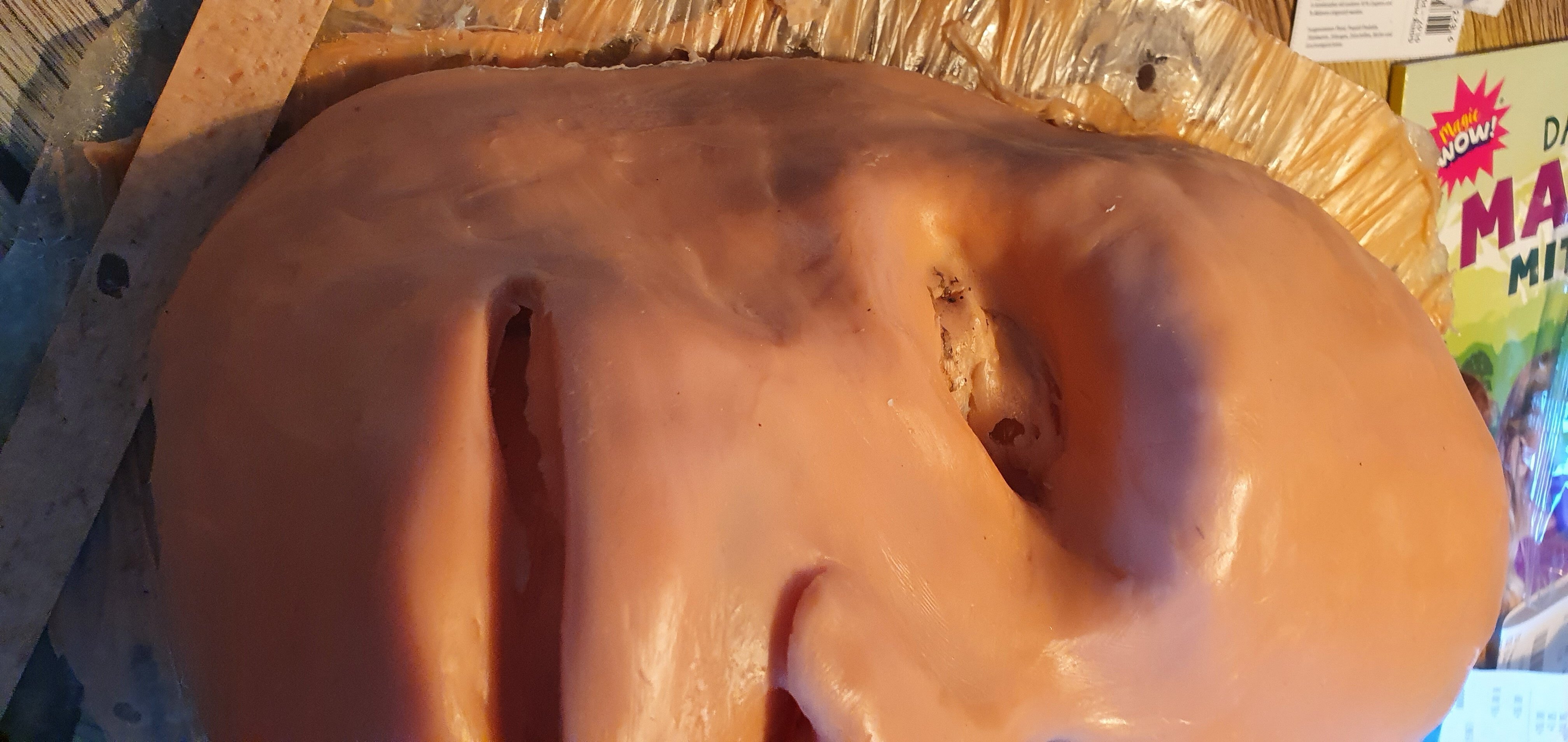

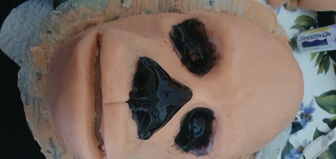

Heute war der erste grosse Tag ^^ Nachdem der erste Versuch aufgrund von zuwenig Silikon etwas schiefging XD konnte es heute losgehen mit einem neuen Kilo Silikon.
Was soll ich sagen, er ist so geworden wie ich erhofft habe. Gut er ist labberig wie Sau und echt eklig anzusehen. aber dafür bekommt er morgen noch Farbe an der Nase und um die Augen. Die Form für Glasfaser/Resin- Maske wird morgen angefertigt.
Die Stelzen sind inzwischen auch weiter gebaut worden. Da gibt es morgen noch Bilder.
Zusehen ist die Haut nun mit schwarzer Nase und um die Augen geschwärzt.

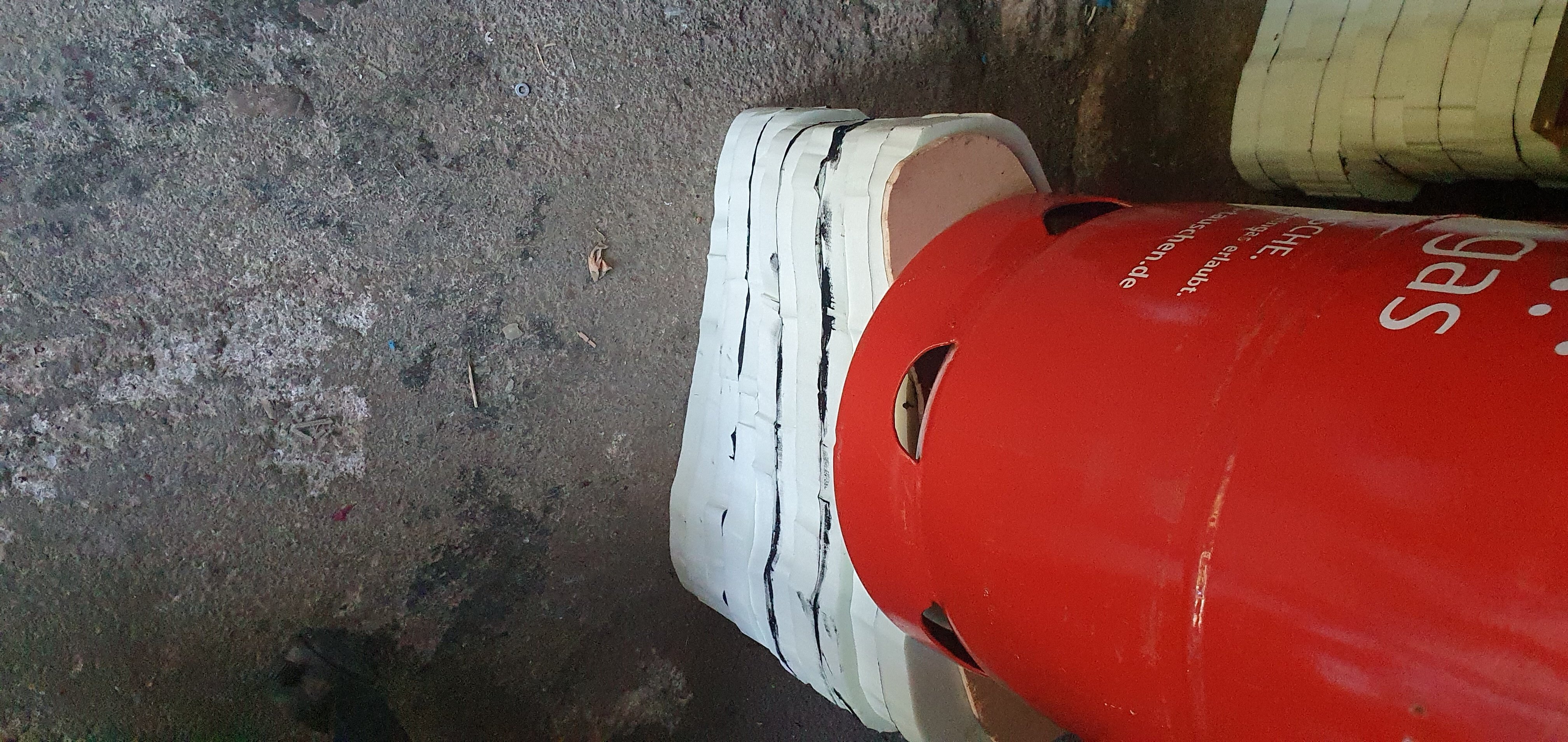

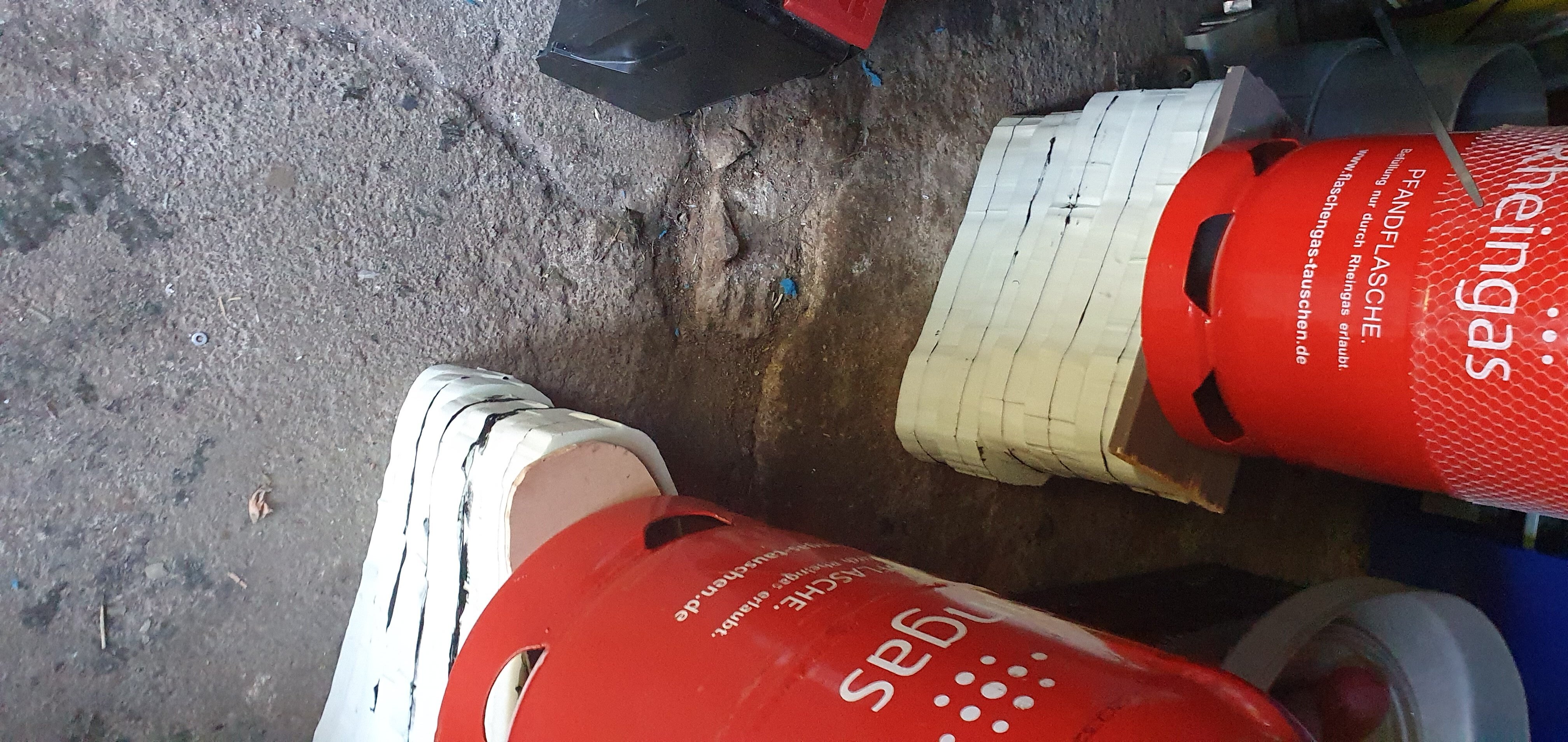

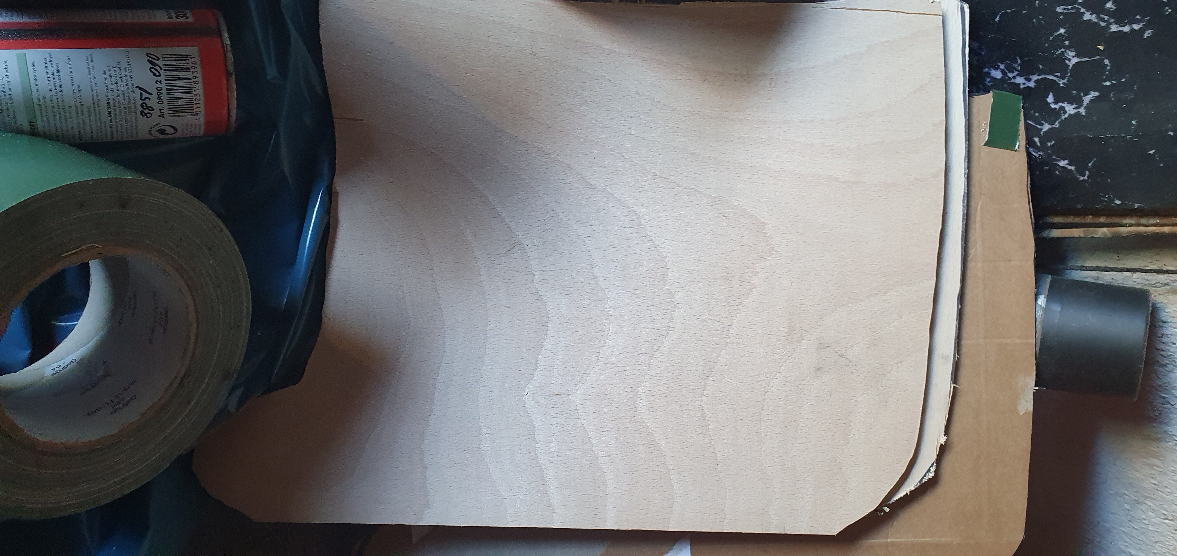

Die Stelzen sind soweit zusammengeklebt, es fehlt noch die Verstärkung mit Holz in der Mitte dafür brauche ich eine Bandsäge.

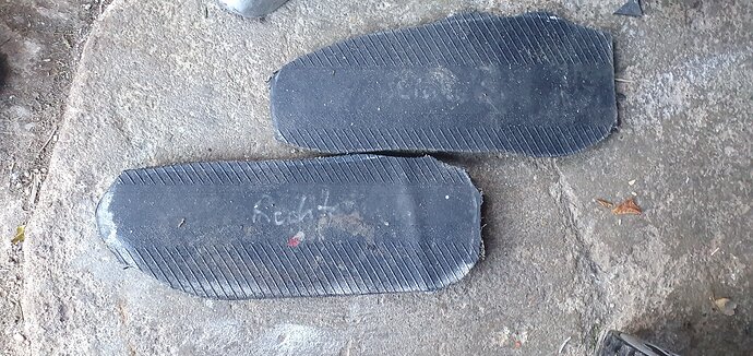

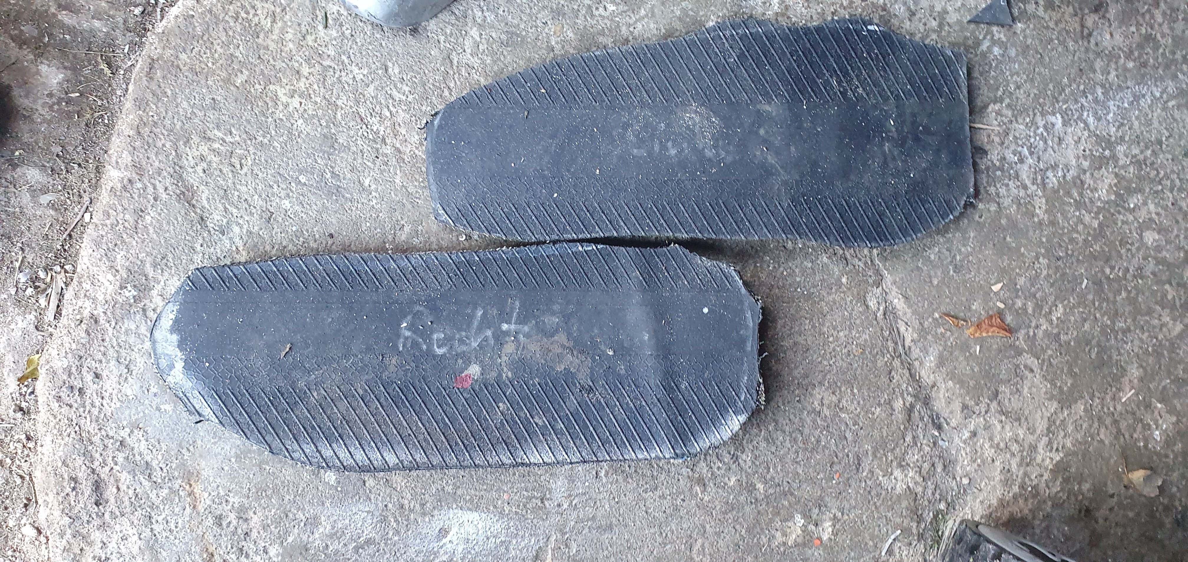

Als Sohle wollte ich zuerst Gymnastikmatten benutzen, dann kam aber die Idee von meinem Buir mit Autoreifen. Also hab ich aus einem Reifen die Fußsohlen ausgeschnitten und werde diese noch aufkleben mit Karosserie-Kleber.
Was am Ende dann noch fehlt ist eine Befestigung der Schuhe am Styro und Wookie-Zehen.
Lass das mit dem Styrodur als Plateau, das hatte ich ganz am Anfang und mir ist beim laufen das Styrodur auf einmal weggebrochen.
Hätte echt Schwein, dass mir nichts passiert ist.
Ich hab aber sonst keine Möglichkeiten auf diese Sonstige Grösse zu kommen ^^ für standard-Stelzen wie bspw Rilow sie nimmt bin ich wesentlich zu schwer

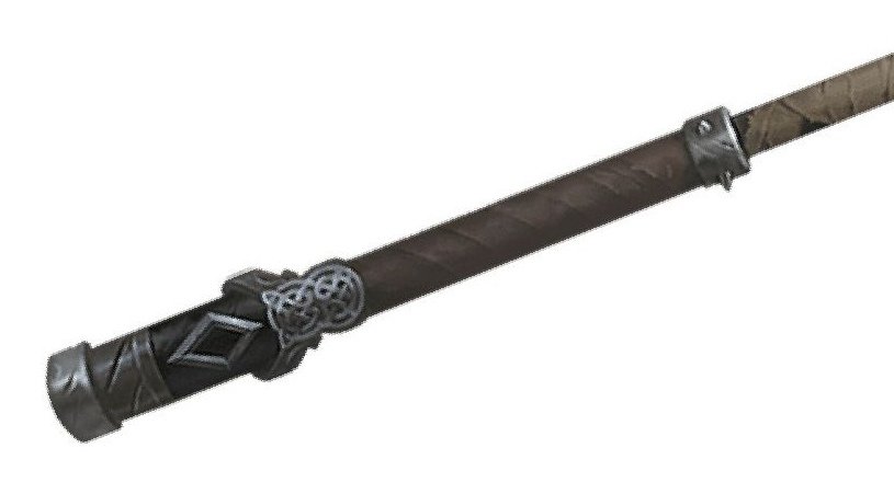

Zuerst der Stab, dieser besteht aus GFK-Stangen für den Amateurfunk-Bereich. Diese sind zusammensteckbar, habe sie für den besseren Halt mit Teroson verklebt, werde aber eine Verbindung auftrennen, da ich dort einen Bajonett-Verschluss einfügen werde, damit ist der Stab auch leichter transportierbar.
Zusammen mit den Stelzen ergab das ein sehr gutes Bild, wie ich finde, von der Höhe, vermutlich wäre ich mit einem Haselnussstab etwas besser gekommen,gewichtstechnisch, aber Sturheit siegt XD, zudem wiegt der Stab momentan nur 4Kg ohne Aufsatz,der noch folgt.
Auch das Laufen macht damit Spass und ich fühle mich sicherer als einfach nur so zu laufen.
Was dem Stab noch fehlt, neben dem Aufsatz, ist Rohrisolierung um den Stab herum, alleine schon um den Bajonett-Verschluss zu verstecken und dem ganzen einen Holzigen Anstrich zu verpassen, die letzte Phase wird dann Flexpaint sein, die die Rohrisolierung versteckt und ein Lederband zum Greifen.
Sehr nice.
Wenn der stab vom durchmesser so passen sollte, könntest du ihn auch so in Holzoptik lackieren und dann mit Schaumstoff und flexipaint Beschläge imitieren um den Bajonett Verschluss zu kaschieren.
Wie zB hier

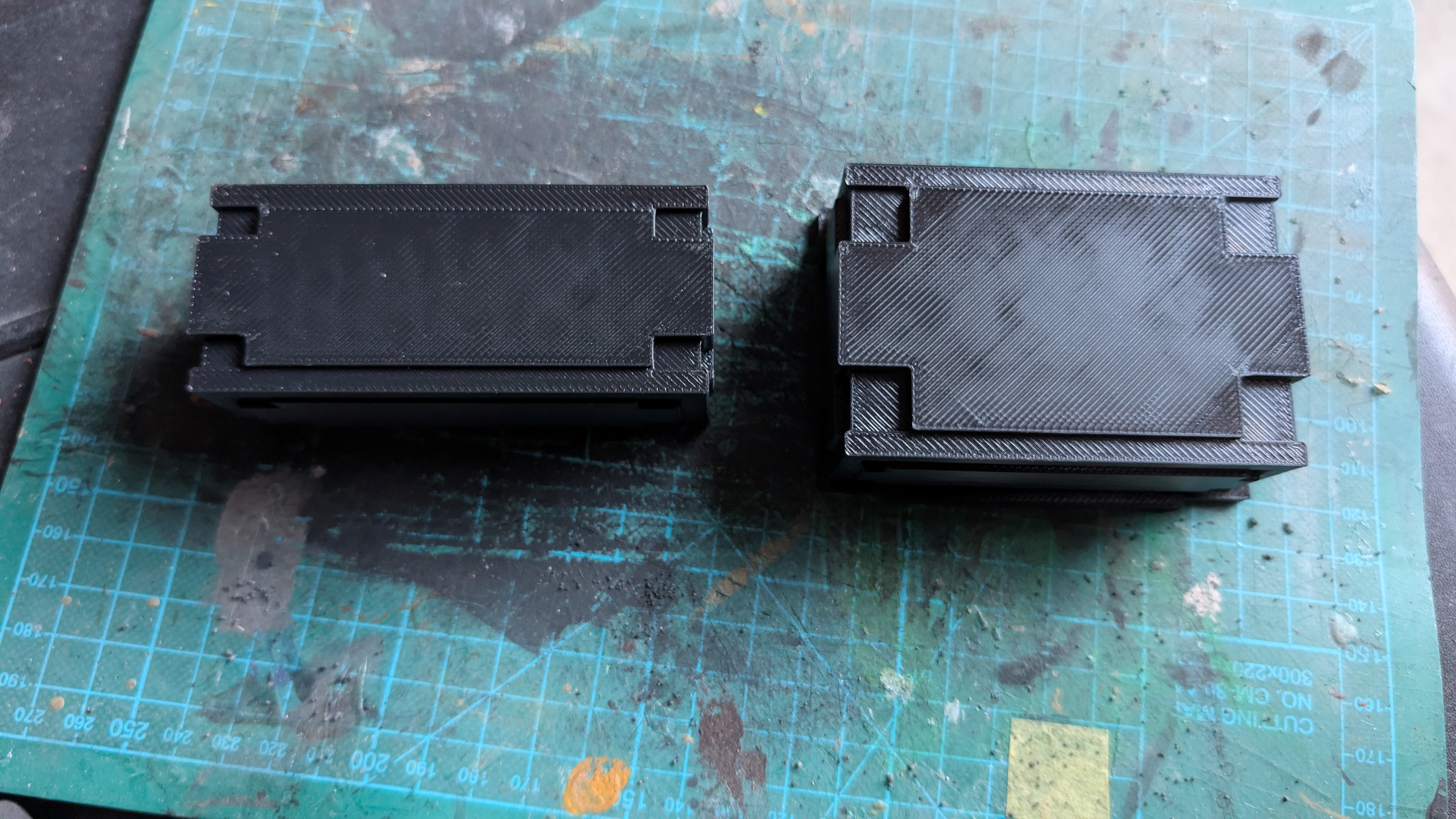

Ein Kumpel hat mir die Schultern gedruckt sowie die Boxen, die Boxen gieße ich mit Silikon ab, damit ich dann mithilfe von Resin mir meine Boxen bauen kann.
Also eine Resinhülle, innen kommt Bauschaum rein um es leicht zu halten.
Die Schulterplatten muss ich noch etwas anbiegen und mit Aceton behandeln um mir Schleifarbeit zu sparen XD

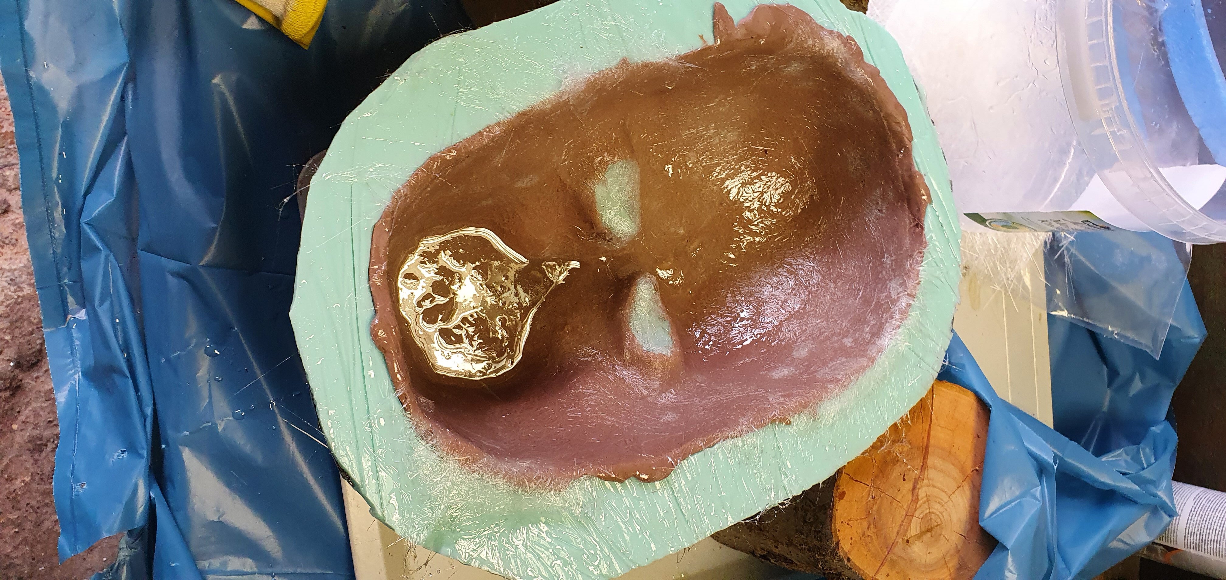

Also, mein Unterschädel ist mir gelungen (Bilder folgen), er besteht aus groben Glasfaser und Resin, also ähnlich der T-Rex-Helme, welche einige, von uns ja haben.
Ich werde die Maske innen nochmals mit Resin übergießen und somit noch einzelne Löcher füllen um die allgemeine Stabilität zu fördern.
Warum? Nun man muss bedenken, dass an der Maske meine Silikonmaske klebt, die mit ca 1 kg wenn nicht gar mehr,wenn Haare dran sind, darauf befestigt ist. Dazu noch die Befestigung an meinem Kopf, das muss schon alles halten, sonst sieht es aus wie bei Jäger des Verlorenen Schatzes, also die Gesichtsschmelze XD
Zweites Problem ist….ich muss das Monster-Clay, was ich benutzt habe um die Haut zu simulieren, noch abbekommen, da ist die Frage des “WIE?” sehr groß. Ich werde es erstmal abkratzen soweit wie es geht und danach mit dem Heißluftfön versuchen langsam abzuschmelzen.
Also versuche ich die soweit schonmal fertig zu bekommen, ohne Haare.Was noch eine Idee wäre einen Öffnungsmechanismus mit hinzuzufügen, bzw. dieses Lippenrunzeln/Hochziehen was Chewie kann mit einzubauen, verbunden mit einem Soundmodul.
