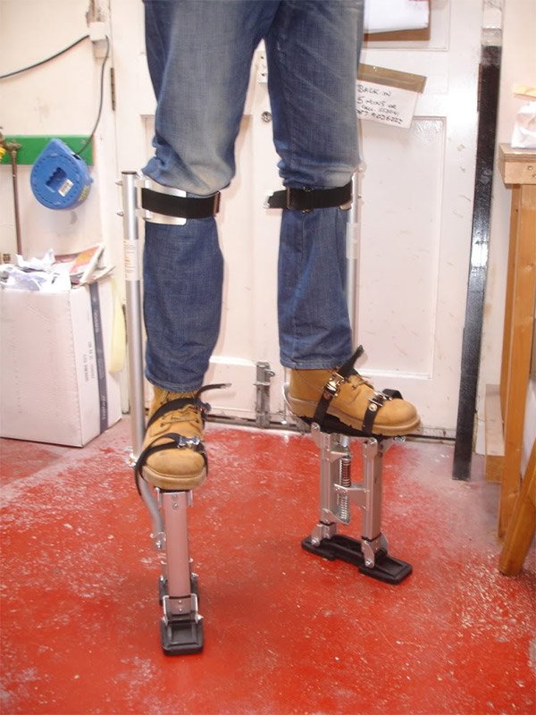

Ich selbst bin 1,93m, dass bedeutet 20-30cm muss ich größer werden. Das will ich mit Stelzen bewerkstelligen, wie Rilow. Da ich aber weniger Stelzenhöhe brauche und mehr Masse mitbringe, muss ich meine Stelzen selbst herstellen. Diese werden nach diesem System hergestellt:

Also meine Stelzen halten mich aus, Rilow hat die gleichen wie ich.
Nebenher zum Sith wird der Wookie gemacht.
Ich wiege 150 kg, alle Stelzen, die ich fand, gehen nur bis 100kg.

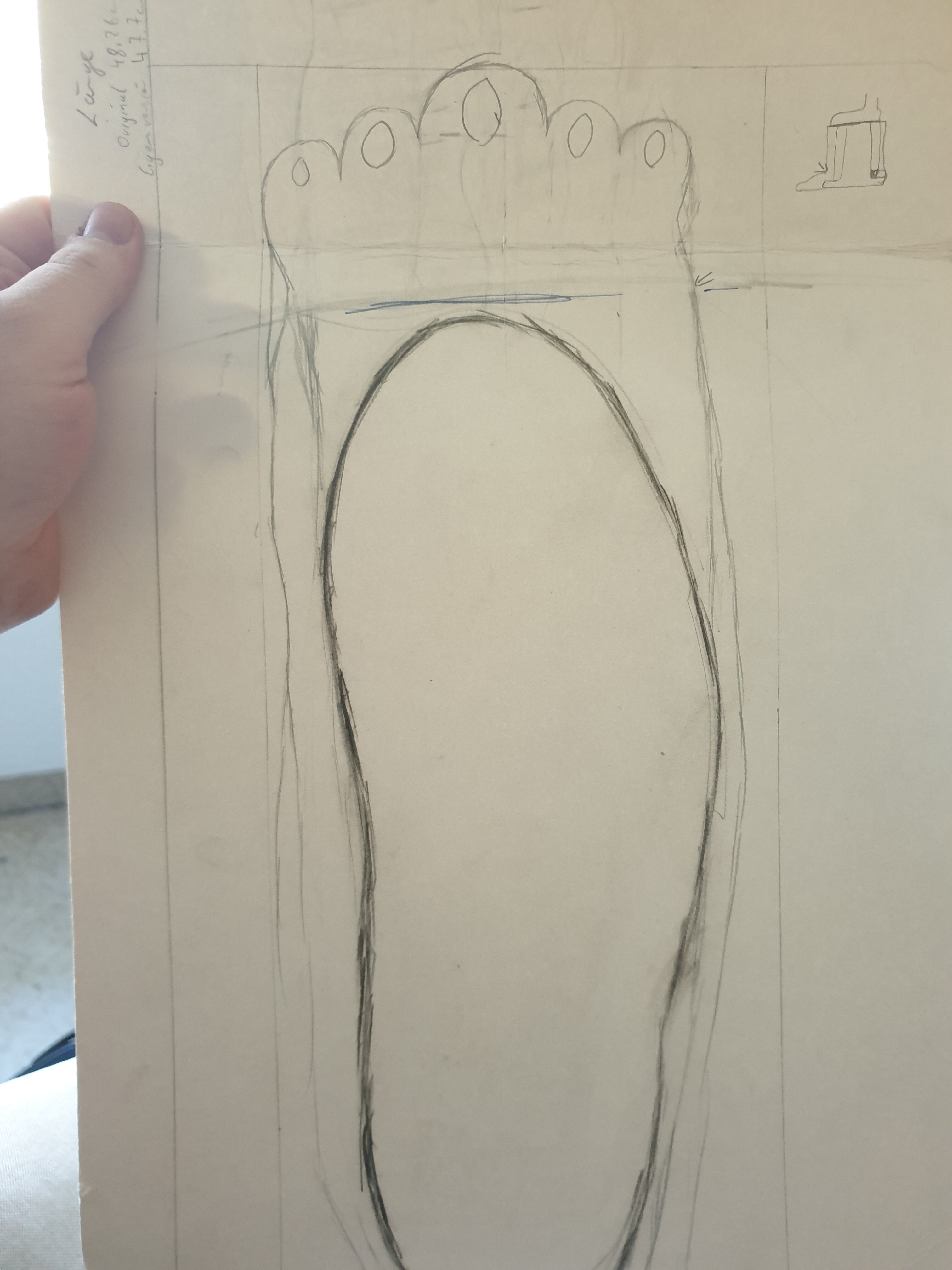

Restbestände müssen überarbeitet/verarbeitet werden XD, auf dieser Größenbasis erstelle ich mir meinen ersten Wookiefuß zumindest auf dem Papier.
Frage an die Metallbau-Fraktion, wie kann ich solche Stelzen selbst bauen bzw diese verstärken?

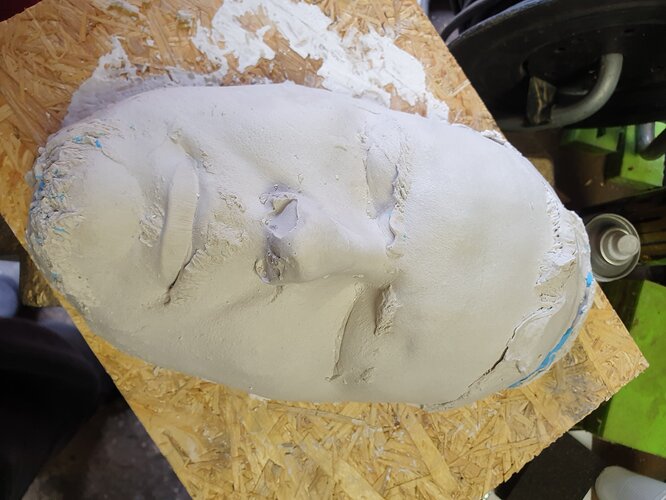

Heute war es soweit^^ die große Gesichtsabformung.
Ich bin ehrlich, ein wenig Sorge hatte ich schon was den ganzen Spass angeht.

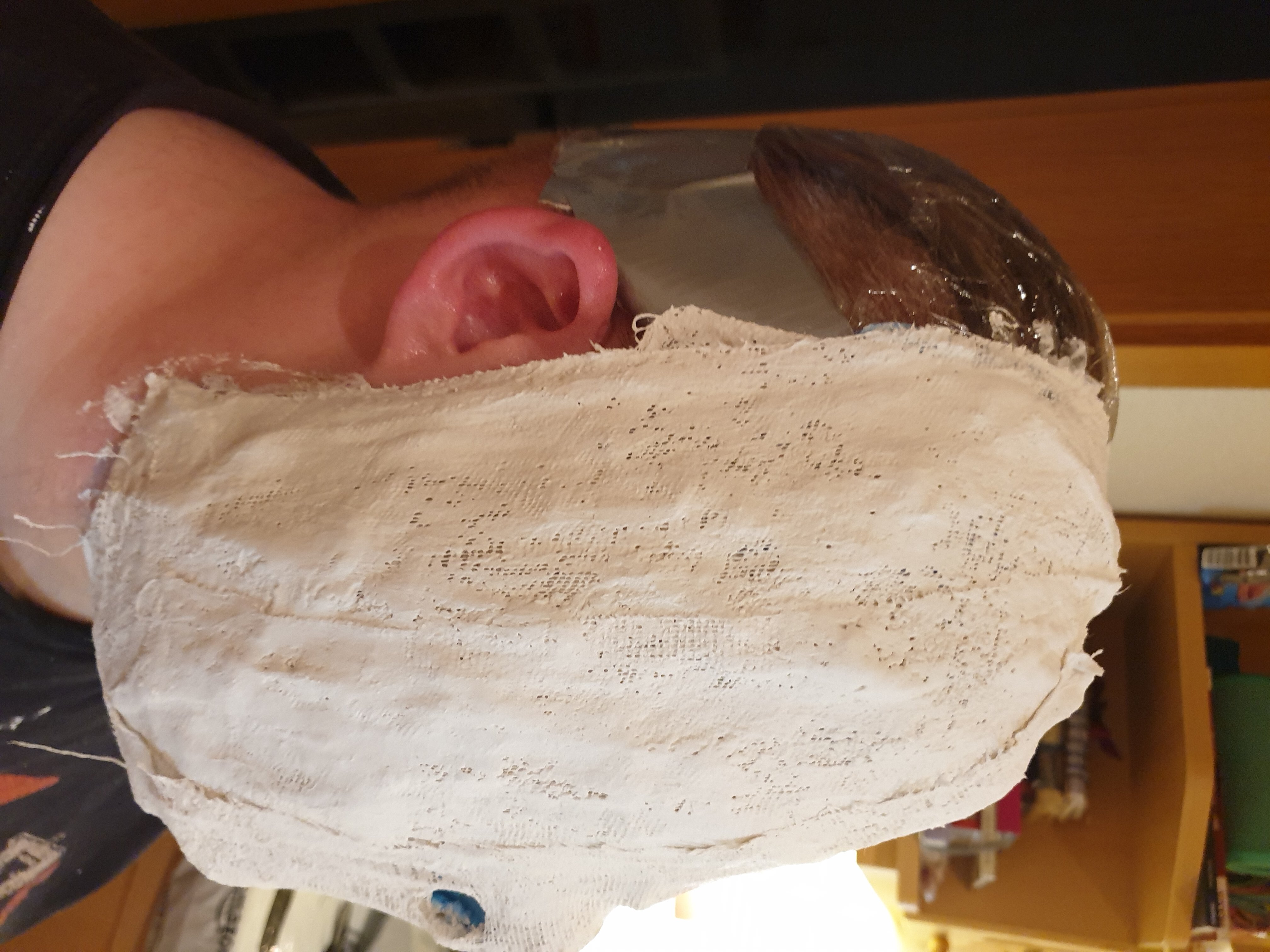

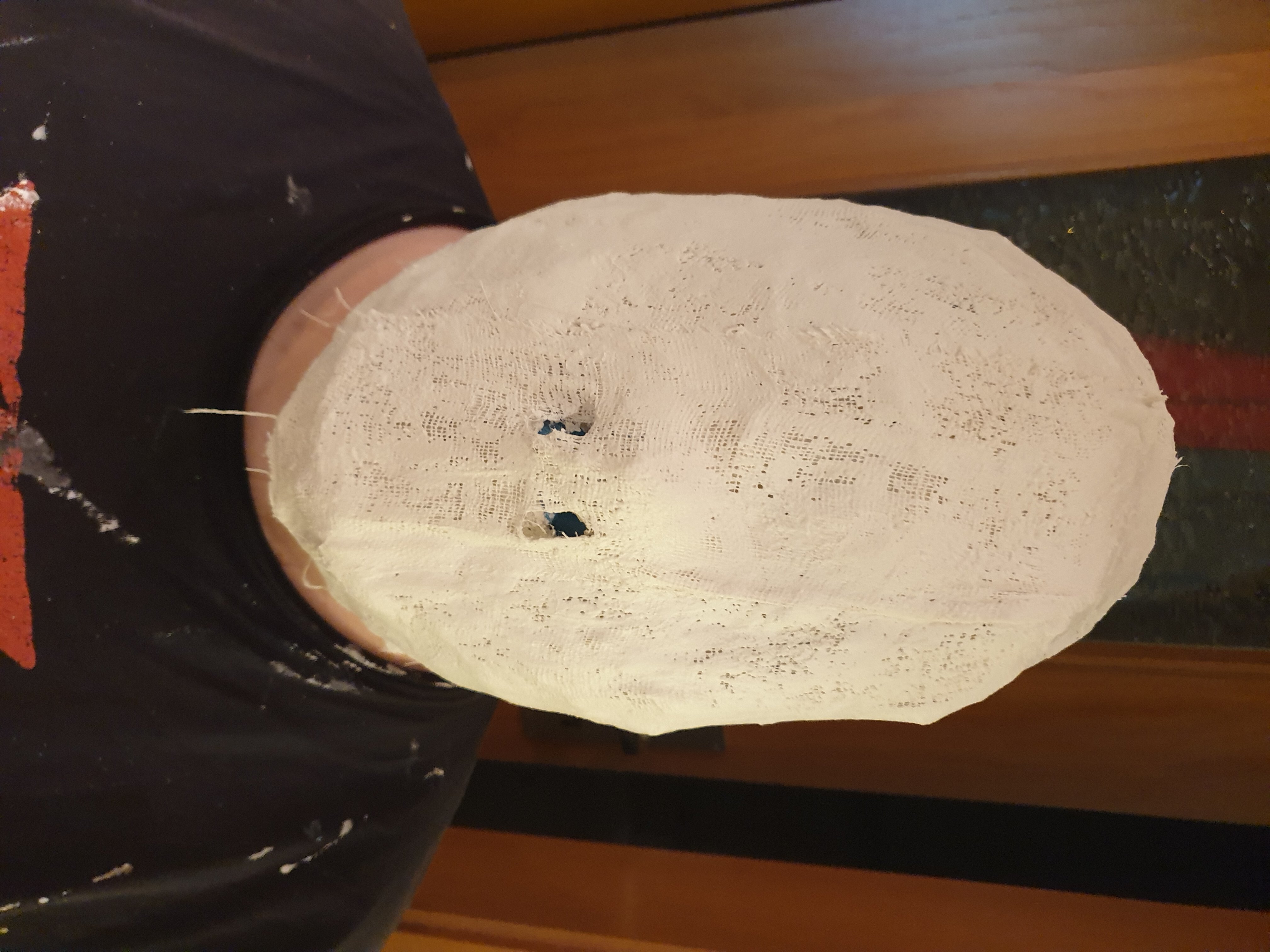

Zuerst habe ich mir eine Kappe gemacht für meinen Kopf, diese hat die Haare zum großen Teil bedeckt, der Rest wie Bart,Augenbrauen etc. wurde mit Melkfett eingeschmiert,damit ich am Ende nicht bartlos da stehe ^^
Dann ging es los, Verena rührte das Alginat an und schmierte es auf mein Gesicht, nach dem zweiten Topf Alginat hatte sich das mit dem Reden auch geklärt, Gestik funktionierte nur noch sowie Stift und Zettel. Nach etwa 2 Schichten Alg. hat sie dann Gipsbandagen in warmes Wasser getaucht und auf das Alginat gelegt und dort verstrichen, davon auch 2 Schichten.
Nach knapp 5 Minuten war die Gipshülle soweit fest, dass ich mich traute sie abzunehmen und dann mit Verenas Hilfe, die Alginat-Maske von meinem Gesicht zu bekommen. Einige Barthaare sind gewiss in der Form geblieben XD aber naja es ginbg ganz gut ab nur an den Seiten wo das Alginat etwas dünn war hat es sich stark mit den Haaren verbunden.
Für den ersten Gesichtsabdruck ist er zwar nicht perfekt aber ich hoffe er reicht für meine Dienste, notfalls muss ich nochmal unter die Alginat-Maske^^

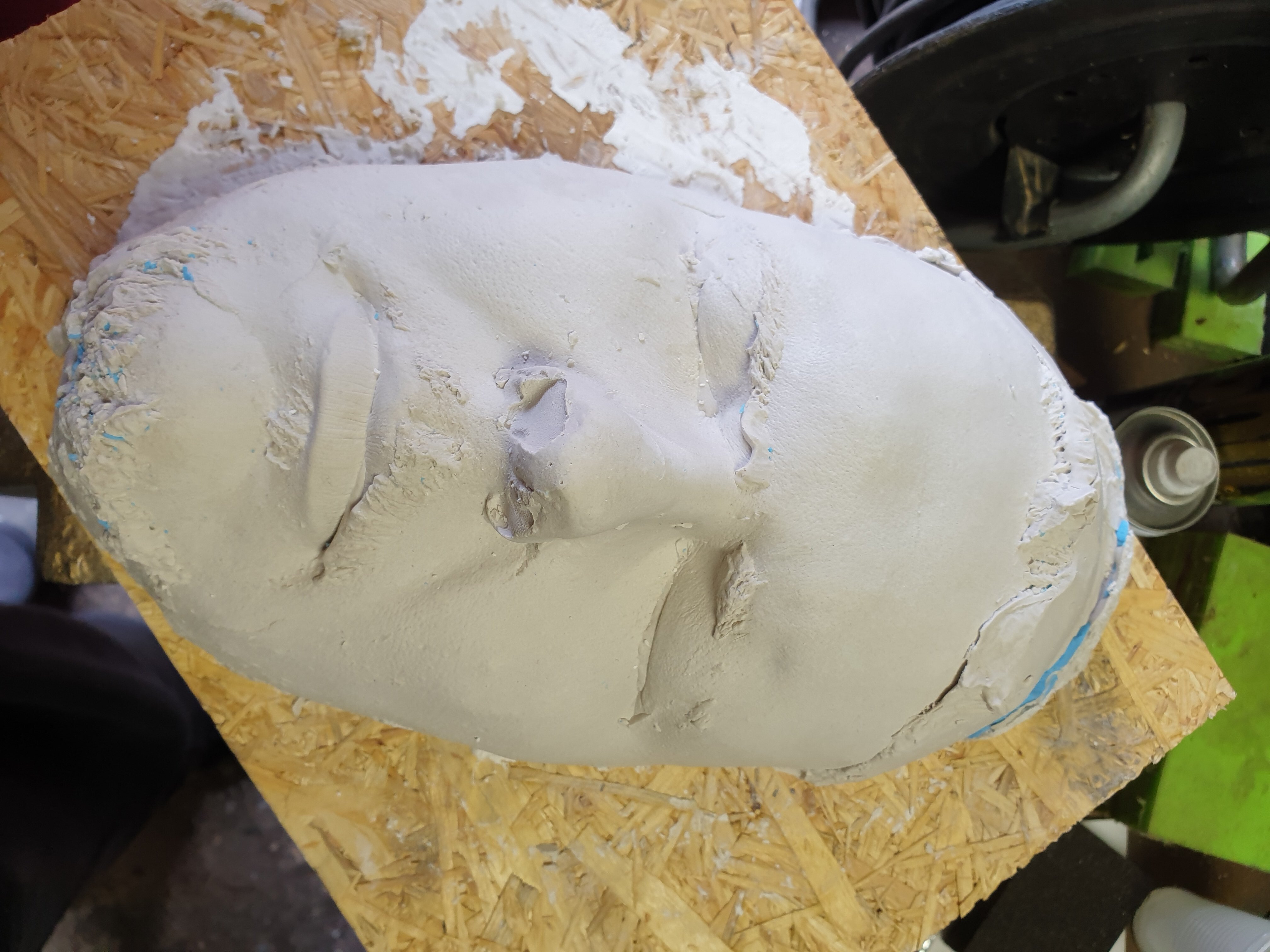

Zuletzt habe ich dieses Negativ mit Gips ausgefüllt und nun warte ich bis morgen evtl. übermorgen um zu schauen ob es was geworden ist. Wenn ja kann ich auf dieser Gipsbasis dann das Wookie-Gesicht modellieren.
Wenn nein, hilft nur komplett das Gesicht glattrasieren und es nochmals zu probieren.
Jetzt hast du direkt eine Totenmaske von dir.
Aber sehr cool, dass du die Maske selber machst.
Wie schon Jyn sagte eine Todesmaske XD
Das Bild ist direkt nach der Entfernung des Alginats gemacht worden, inzwischen habe ich oben an der Stirn diesen großen Klumpen etwas abgeflacht und der ganzen Stirn angepasst.
Für das erste Mal ist es erstaunlich gut geworden, da war ich selbst überrascht.
Da der Gips noch etwas arg klamm ist, habe ich ihn auf ein Handtuch gelegt und lasse ihn zumindest an der Oberfläche noch etwas trocknen.Sonst versaue ich mir mein MonsterClay.
Mit passenden Referenzbildern, setze ich mich am Donnerstag mal hin und werde es mal mit dem Modellieren probieren.
Lass ihn komplett austrocknen, sonst läufst du Gefahr auf Schimmelbildung im Gips

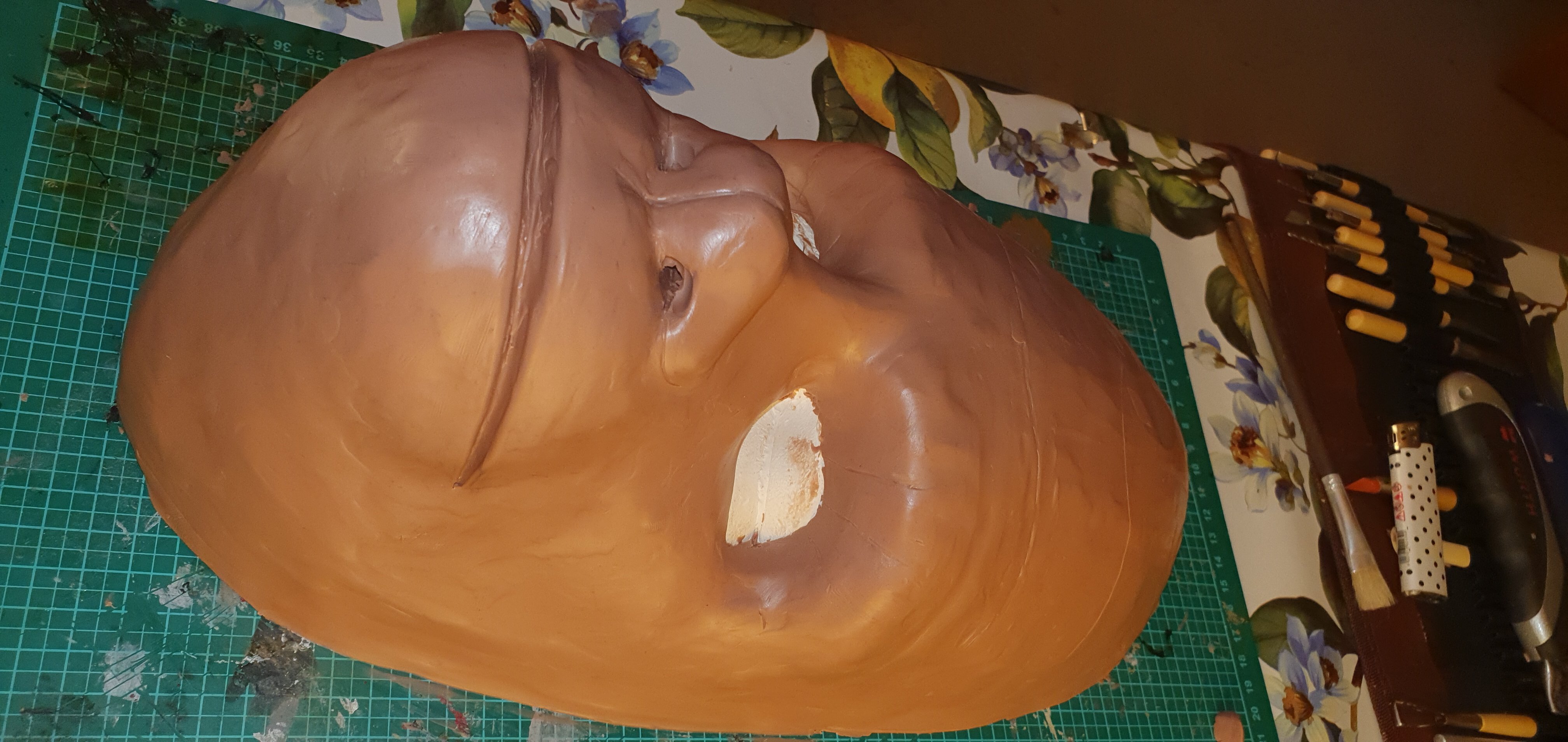

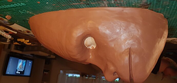

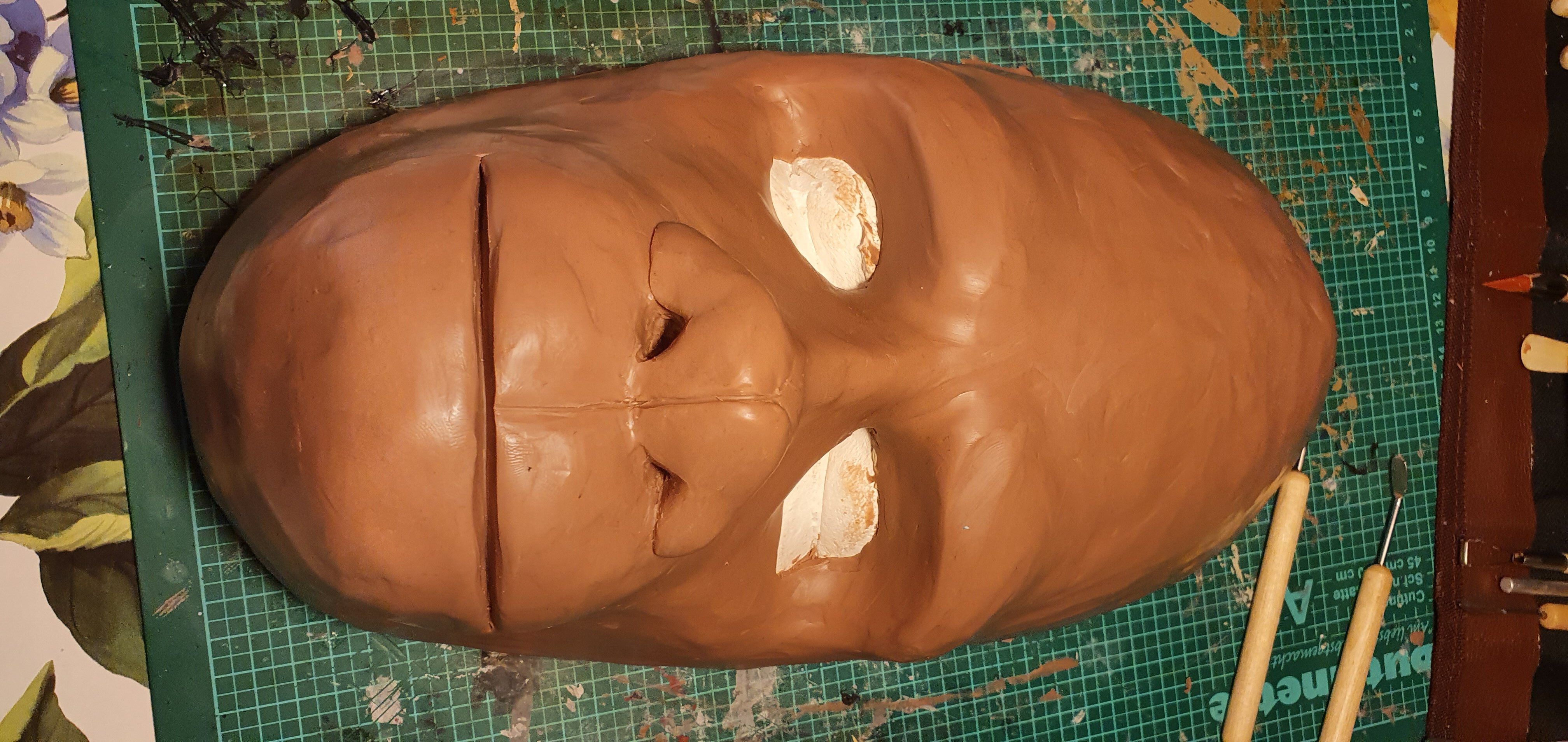

Die ersten Schritte waren recht Simpel, erstmal das Gesicht bedecken mit Monster Clay um erstmal eine Grund-dicke zu haben.
Dann habe ich meine Augenhöhlen angezeichnet mit dem Bleistift, damit ich abschätzen kann, wo genau die Augenbrauen verlaufen.
Mithilfe verschiedener Referenzbildern, Videos
https://www.youtube.com/watch?v=A7u1CVe9BYE&t=448s
etc von verschiedenen Silikonformen von Wookies habe ich mich so langsam in Richtung Gesicht gearbeitet.
An einigen Stellen sah es mehr aus wie ein Gorilla, aber inzwischen sieht es aus wie ein Wookie ^^
Ich werde noch die Augenbrauen vorne noch etwas abflachen und dafür an der Oberseite mehr hinzu fügen.
Die Stelzen… ja für die bin ich immer noch zu schwer, also musste eine neue Idee her :eek:
Einer meiner Freunde ist Forstwirt und klettert Bäume rauf und runter, er hatte die Idee diese Kletterschuhe zu benutzen. Im Grunde befindet sich an diesen eine Halterung für das Knie sowie eine Metallplatte für den Schuh. Die Platte unter demn Schuh wird verstärkt, damit ich komplett mich draufstellen kann und kann diese somit anpassen an die Schuhgrösse.
Unten an die Platte werden 3 oder 4 Stäbe geschweisst welche dann durch einen ca 30cm Dicken Holzblock führen und unten dann mit Muttern und Unterlegscheiben fest verbunden werden. Abgedeckt wird die Sohle mit Rutschfesten Materialien. Die Zehen fertige ich danach und passe diese dann an die Blöcke an. Schleifen und zurechtarbeiten inklusive.

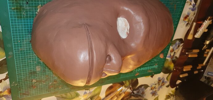

Sieht gut aus, hast du die Stirn auch erweitert?
Ein Wookiee hat nämlich eine höhere Stirn als ein Mensch, sonst wird das ganze am Ende ein ziemlich runder Kopf und sieht eher wie Ein Wookieekind aus.
Das mit den Augenbrauen hast du ja schon selbst erkannt, brauche ich also nicht weiter drauf eingehen.

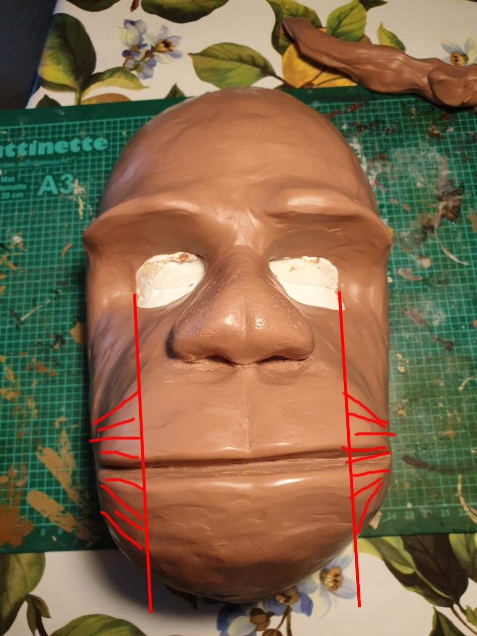

Nicht übel. Ich hätte die Schnauze aber etwas schmaler gemacht. Augenbrauen is klar, Stirn hat Stalker schon gesagt.
Für mich sieht es im Moment noch mehr nach Homer Jay Simpson als nach Wookiee aus. XD
Wenn du dir noch mal Bilder anguckst, siehst du dass der Mund eher die Breite der Außenkante der Augen hat. Bei dir geht es da noch ein gutes Stück drüber hinaus. Ich hab mal das eine Bild schnell bearbeitet. Der schraffierte Bereich sollte mMn noch schlanker gemacht werden und dann quasi geschlossen, dass es nicht mehr zum Maul gehört. Insgesamt also auch spitzer sozuagen
Aber respekt, dass du da so ran gehst.

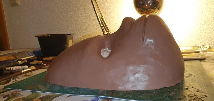

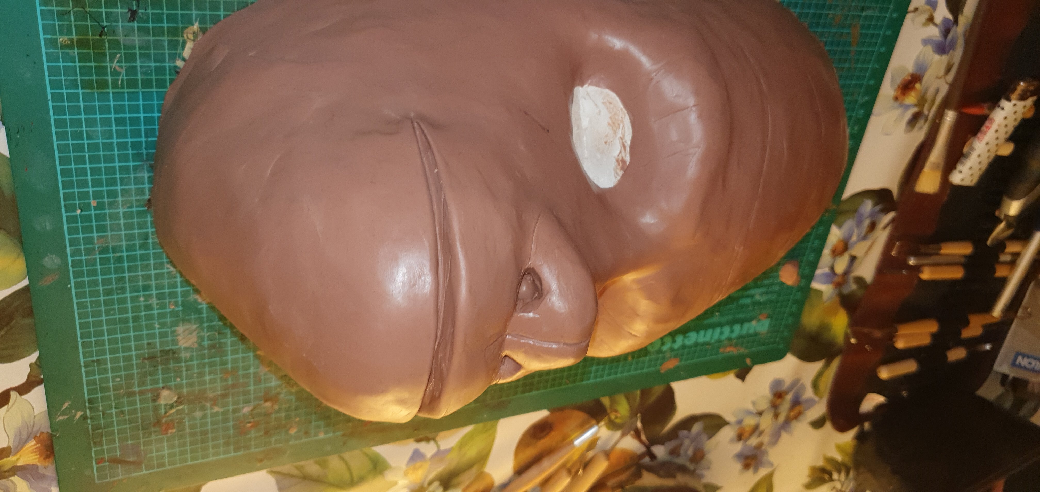

MkIII von meinem Woryll^^ die Schnauze ist versetzt worden und die Augenbrauen haben die Schärfe verloren. Die gesamte Stirn wurde nun verlängert und auch ansymmetriert, kommt zwar eh Fell drüber aber lieber habe ich es passend modelliert als das ich dann so rumfriemel.
Die Nase habe ich auch nochmals neu gemacht da werde ich dieses leicht Wulstige noch etwas einarbeiten und glätten.
Jetzt sieht es gut aus, noch etwas Feintuning an der Nase und es passt wunderbar.
Deutlich besser. Bin gespannt wie weiter geht.

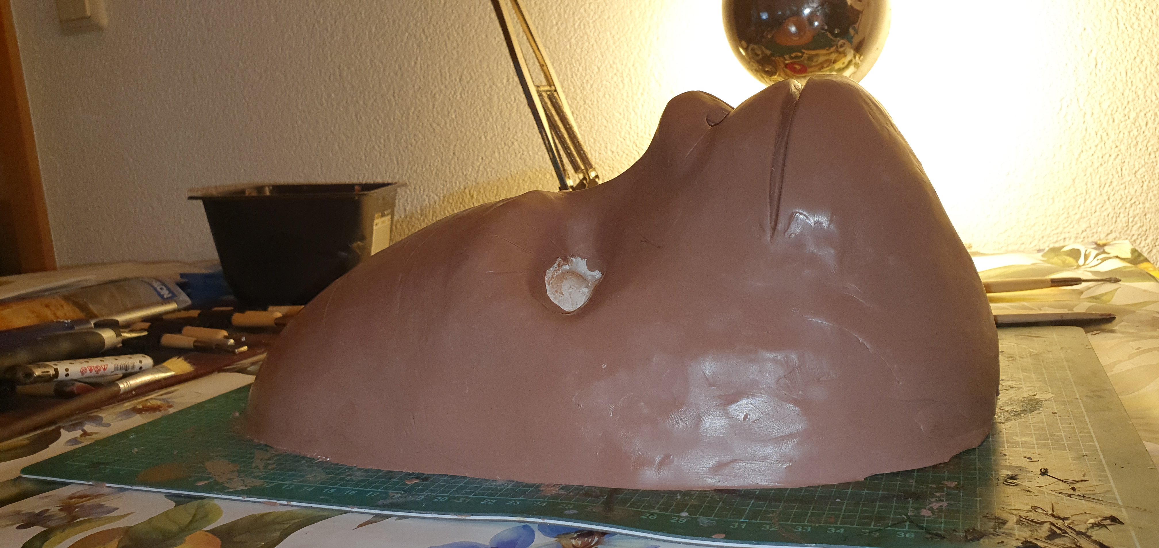

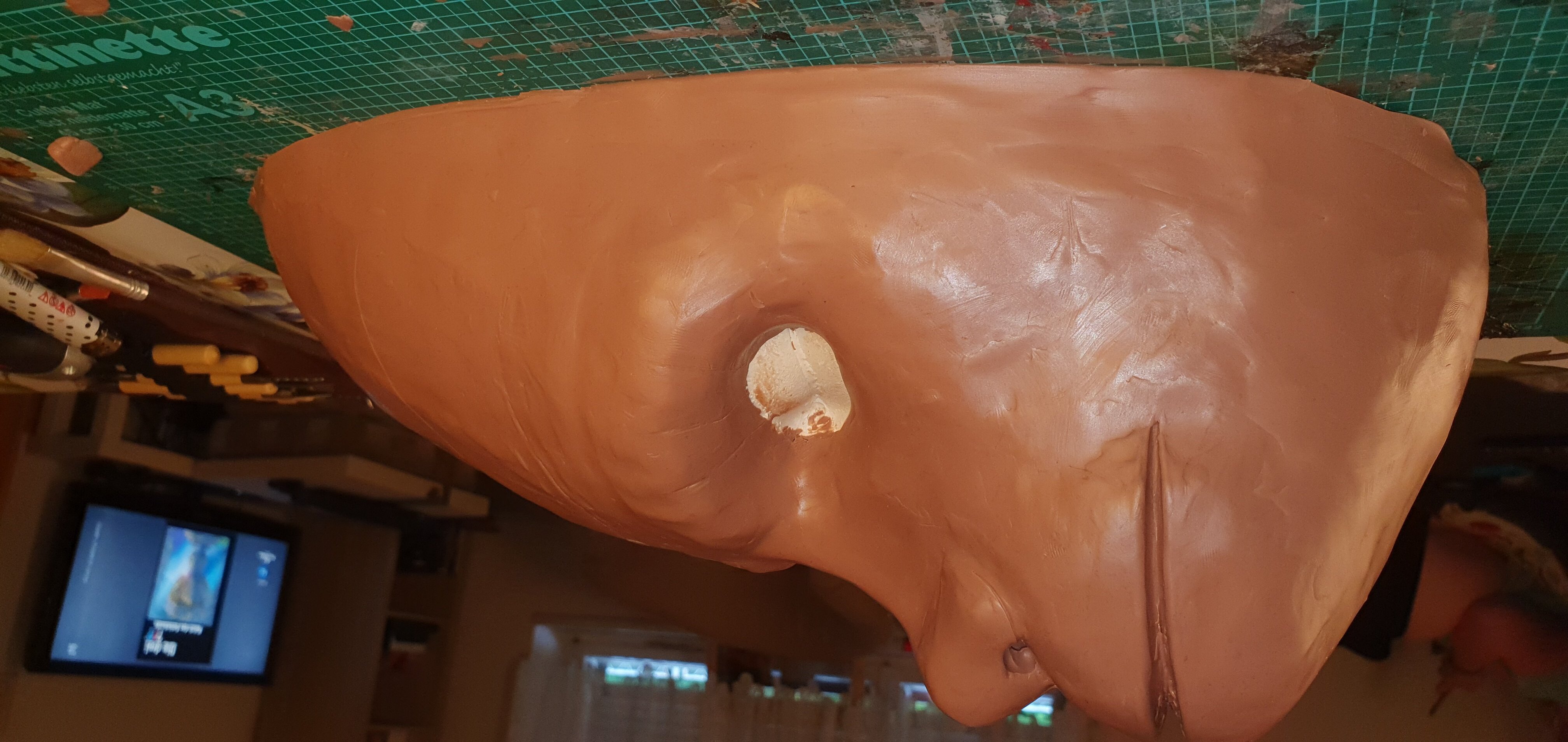

Ich habe mich nochmals an Woryll gesetzt, seine Nase ist jetzt angepasster, seine Augenbrauen nochmals etwas flacher und nicht mehr so Knochig. Den Mund habe ich bis zu der Mitte der Augen verlängert, da ich ja auch die Schnauze weitgehend aufbekommen will ^^ wegen der Zähne.
Für den allerersten selbstgemachten Wookie/ Kopf ganz passabel hab jett knapp 2 Monate Zeit bis ich ihn weiterverarbeite, evtl verändere ich bis dahin noch etwas um ihn nochmals anzupassen.
So lasse ich ihn erstmal, jetzt nur noch zumindest die Lippen glätten und die Nase etwas anrauhen-ähnlich wie eine Hundenase.
Im August wird dann die volle Silikon und Glasfaserbehandlung folgen.
Jup, ich denke damit kannst du erstmal gut arbeiten. Nice job.
Gute Arbeit, ist auf jedenfall eine Basis, mit der du arbeiten kannst
