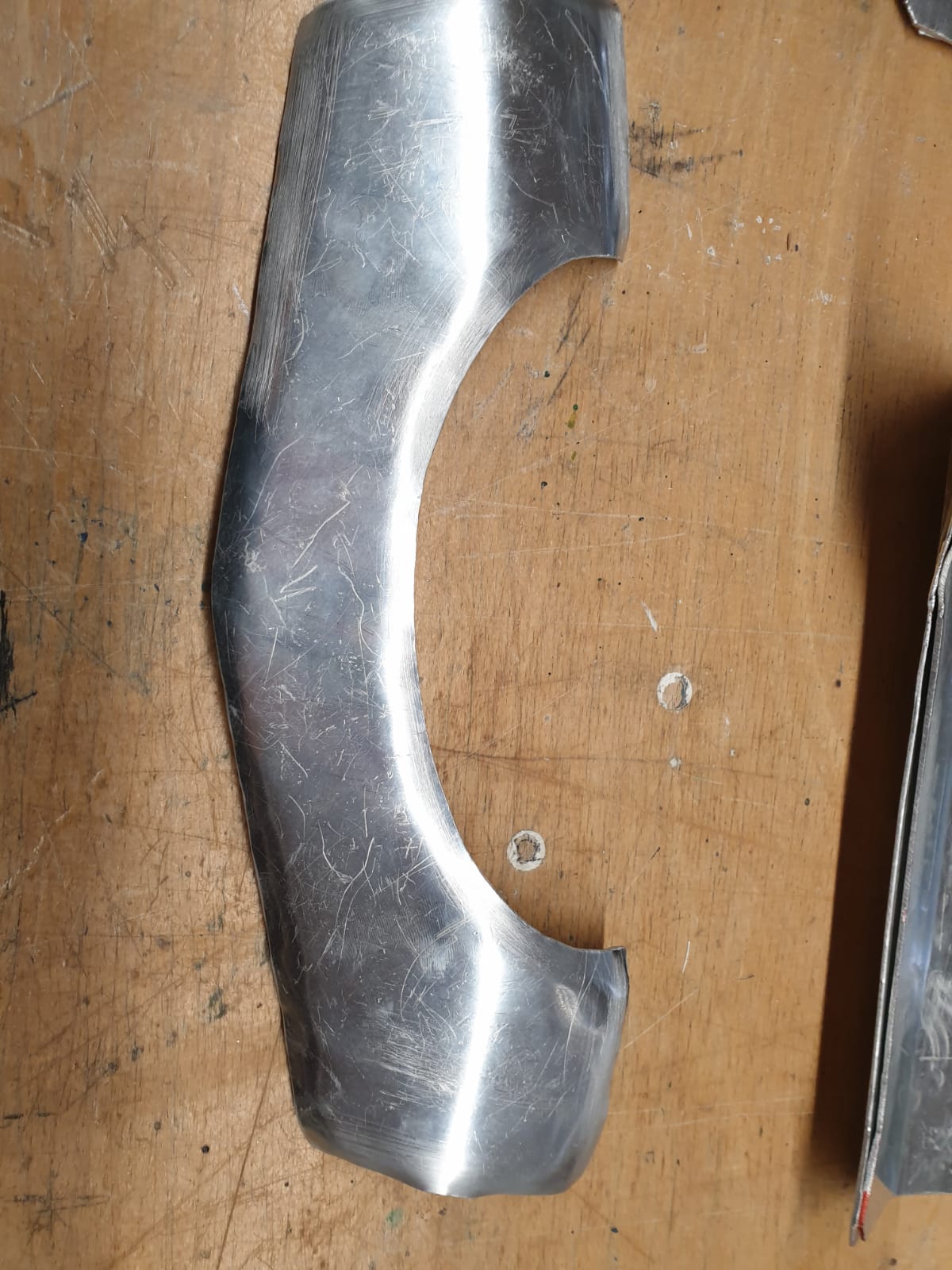

Da ist noch einiges zu schlichten.
Die Oberschenkelplatten musst du ggf nochmal glätten und biegen. Die sehen ziemlich flach und nicht ergonomisch aus.
Jo, wird langsam aber sicher.
Wie die anderen schon sagten, ist Kanten glätten angesagt
Was die anderen sagen.
Auf dem ersten Bild sind übrigens die Oberschenkelplatten vertauscht, der etwas kürzere Ausläufer gehört nach außen ans Bein, da die Platten dort etwas weiter umfassen als innen.
Maronach - Sind 2 kleine Dellen
Jaro Krieg - Ich werd schauen wenn ich wieder bei Bodzed bin die Platten noch besser anzupassen
Stalker - Wird erledigt
Mirsh Beskaryc - Alles klar ^^ Merk ich mir Danke :smiley:

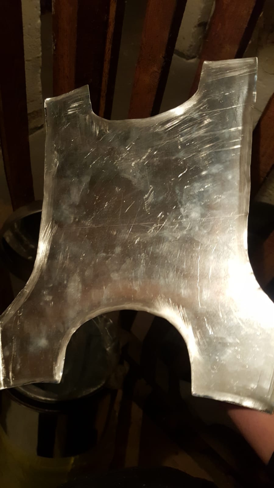

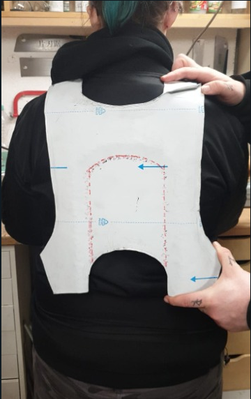

Und hier einmal meine Rückenplatte als aktueller Stand welcher lieberweise von Bodzed mit Schleifpapier bearbeitet wurde. Meine Sind auch noch wellig und nicht zu 100% Top aber ich werde daran arbeiten.
Ihr braucht wirklich mal nen anständigen feilensatz. ^^ aber mühsam ernährt sich das eichhörnchen und so.

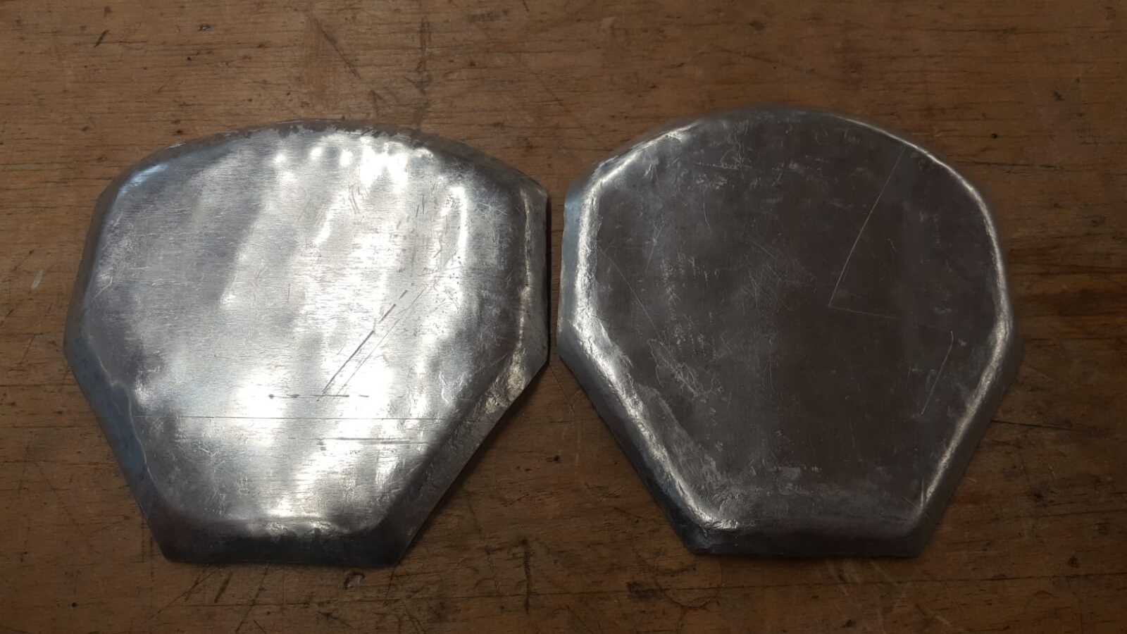

Hallo erstmal :smiley: Einmal was aktuelles von mir.
Meine Schulterplatten wurde bearbeitet und werden beim nächsten WS gebogen.
Hier das Gleiche wie bei Bodzed: Erst biegen, dann die Kanten bearbeiten. Jetzt müsst ihr beide die Kanten im Prinzip erstmal wieder plan kloppen um die Platten gescheit biegen zu können. Doppelte Arbeit, Mädels. :wink:
Wie Adenn schon sagte, erst die ganze Form-Arbeit, dann Ränder bearbeiten

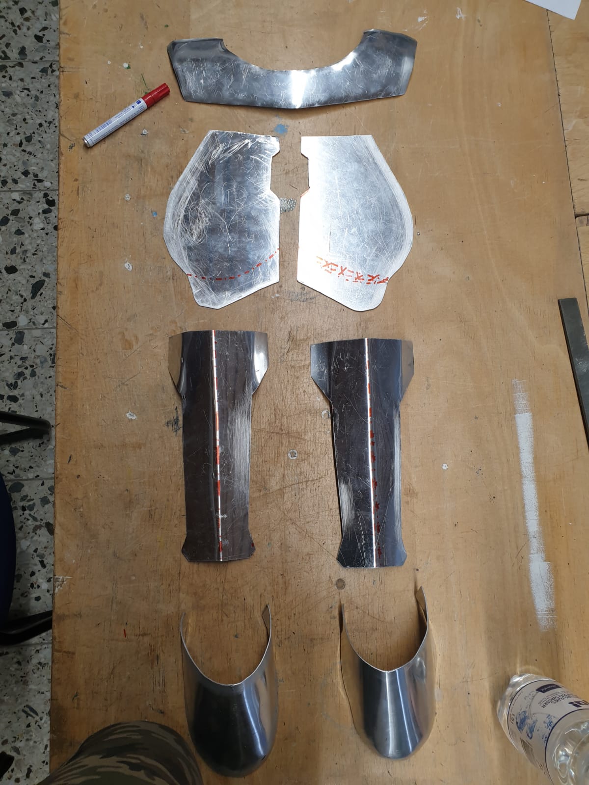

Ich war fleißig in letzter Zeit und hab zusammen mit Bodzed an meiner Gam weitergearbeitet und hab auch tatsächlich einige Sachen neu gemacht ^^
Die Kragenplatte z.B.
Diese wurde an den Seiten verkürzt, geschliffen und an mich angepasst(Ich sollte aufjedenfall aber nochmal mit dem Gummihammer an ein zwei Stellen drüber gehen damit ich meinen Seelenfrieden habe ^^)

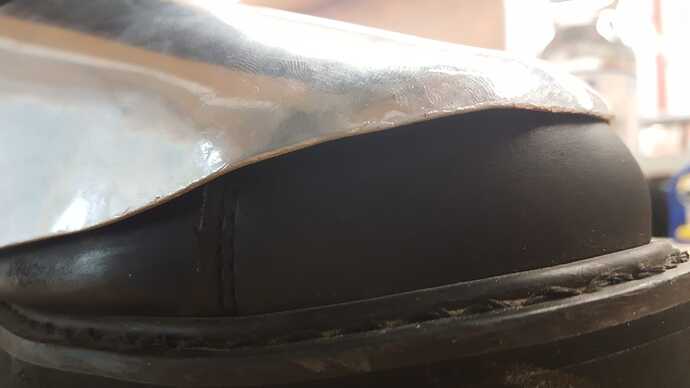

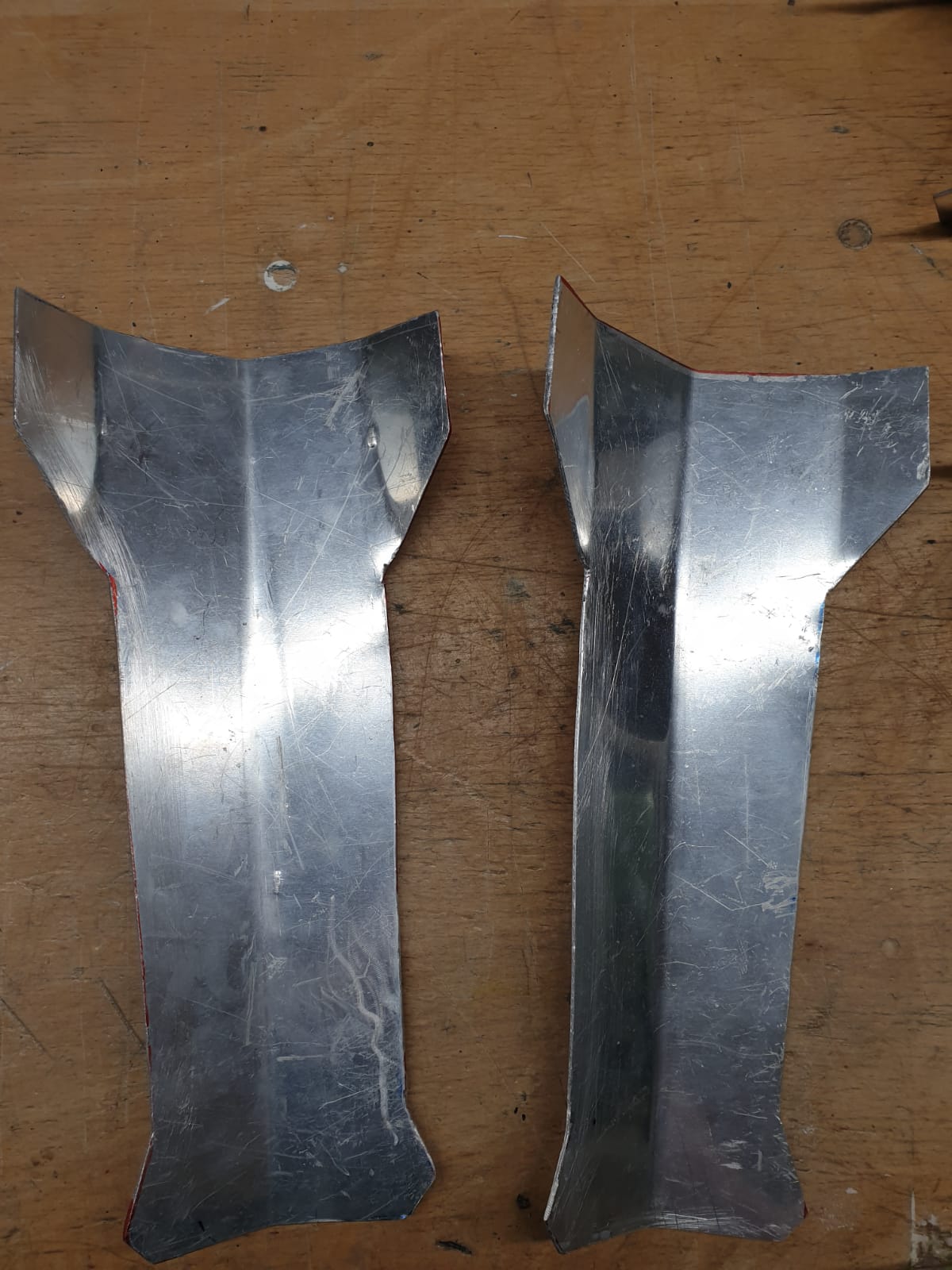

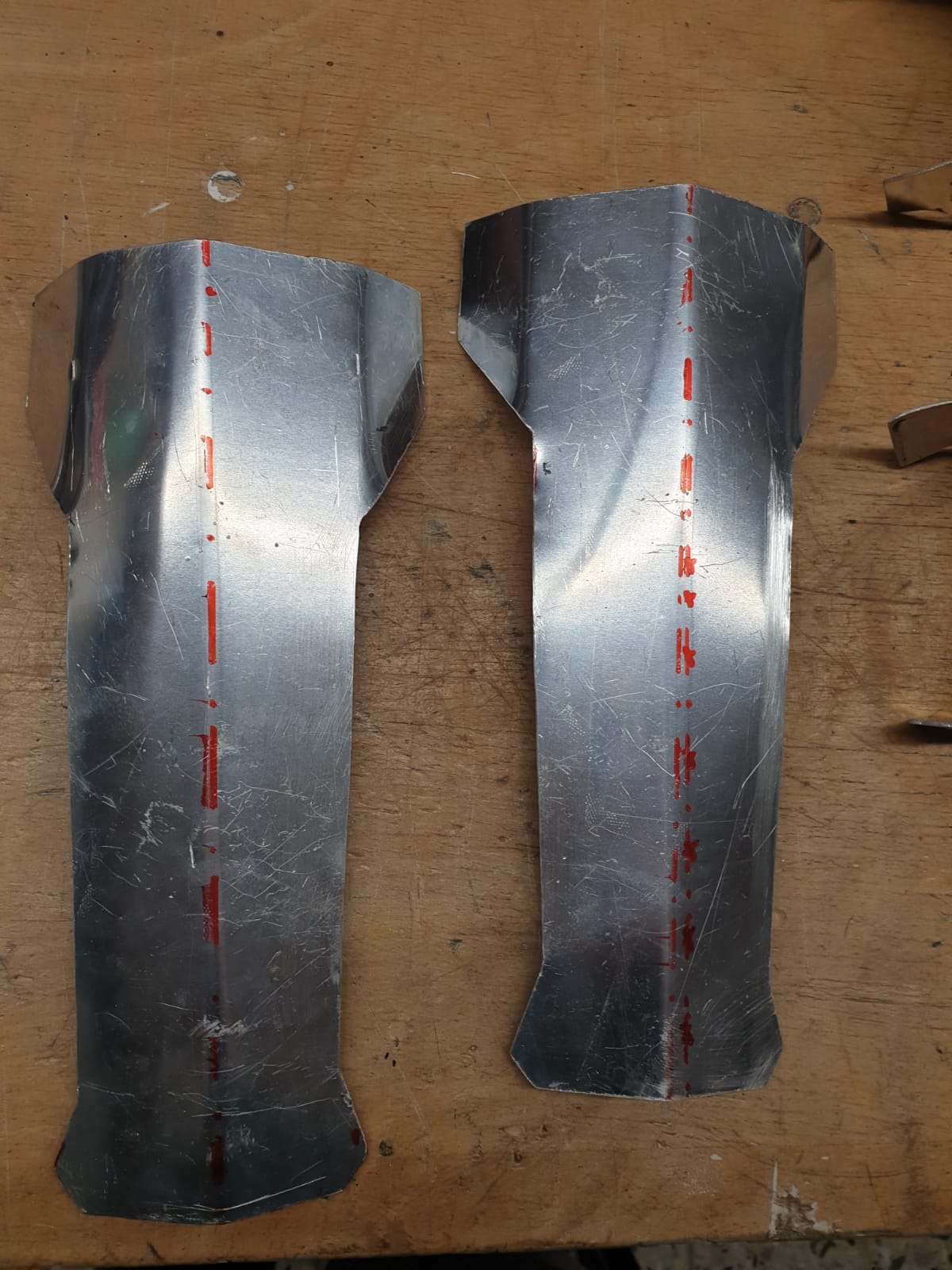

Meine Schienbeinplatten habe ich auch nochmal überarbeitet und angepasst ( Einige Ecken waren mir doch zu unsauber gewesen) und sie auch direkt schon gebogen.

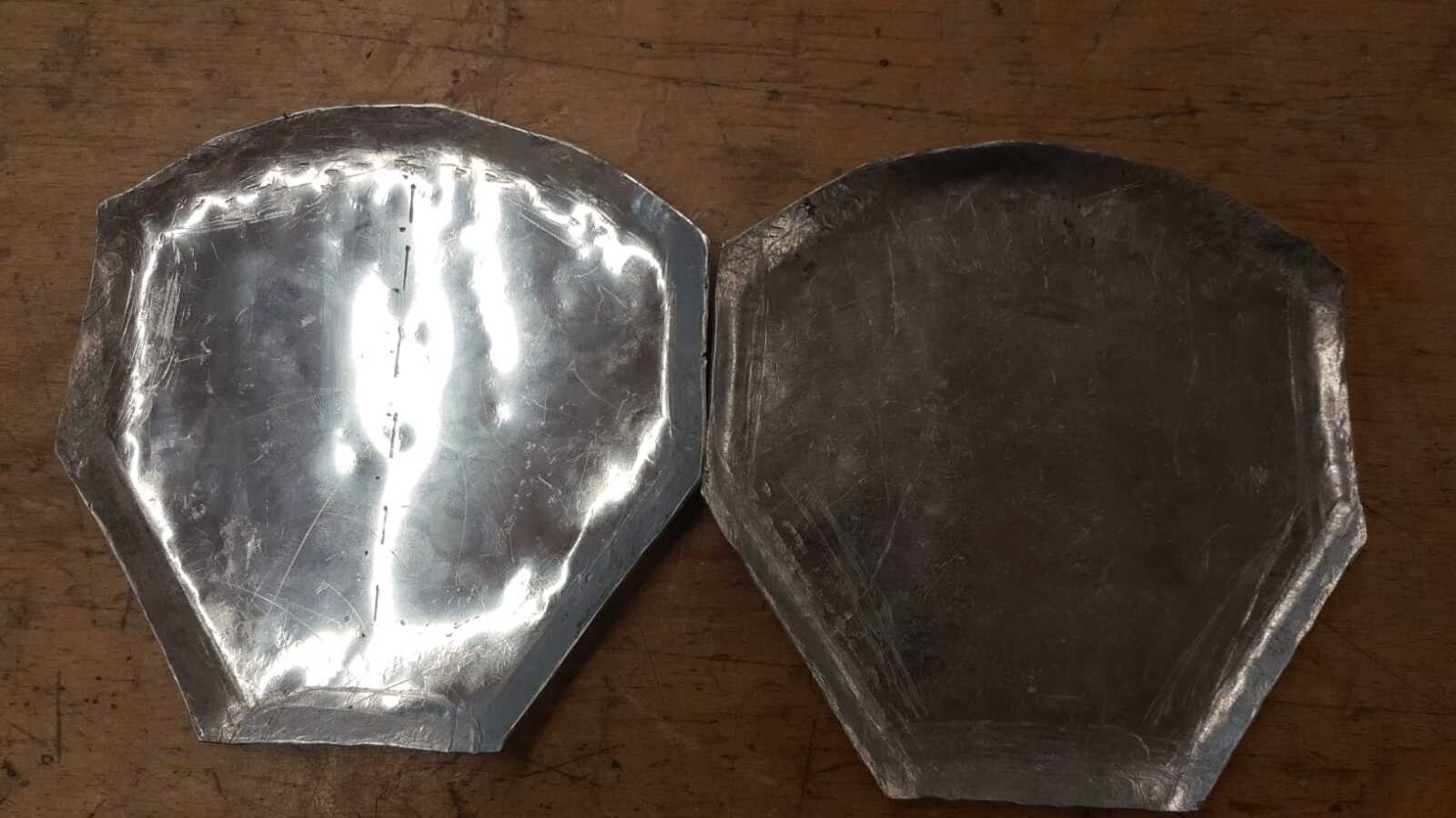

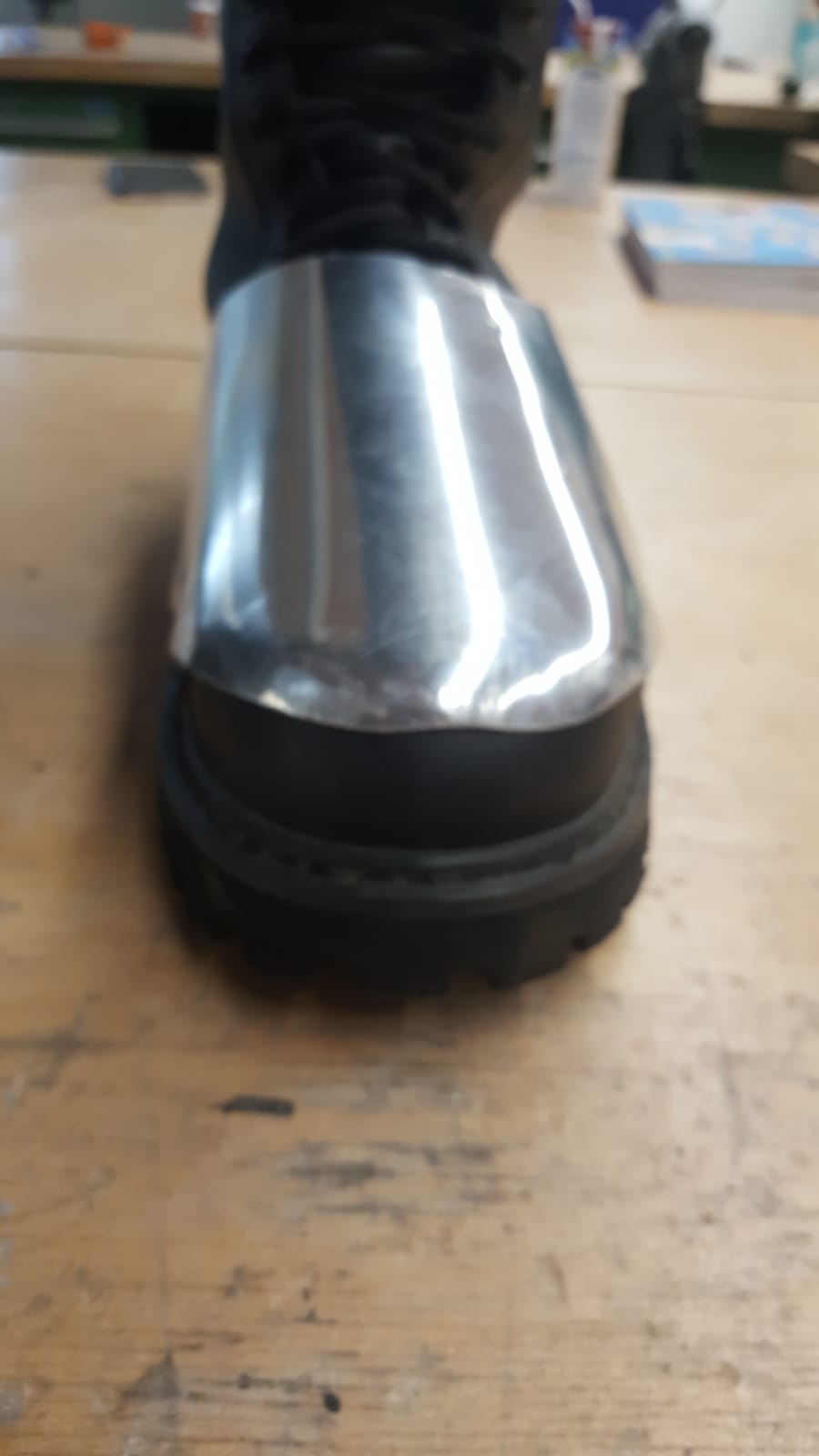

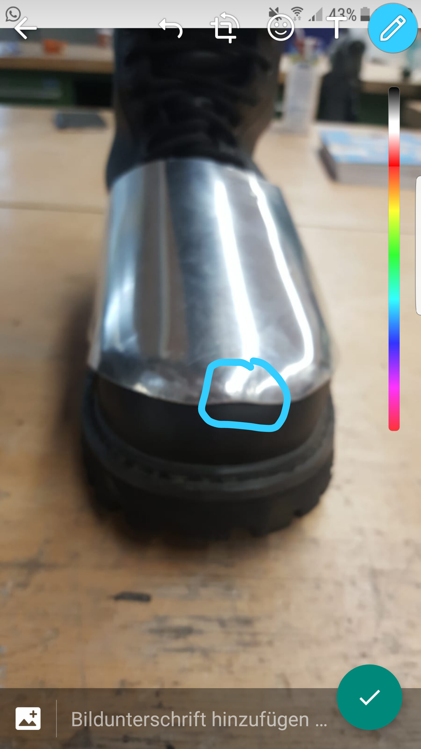

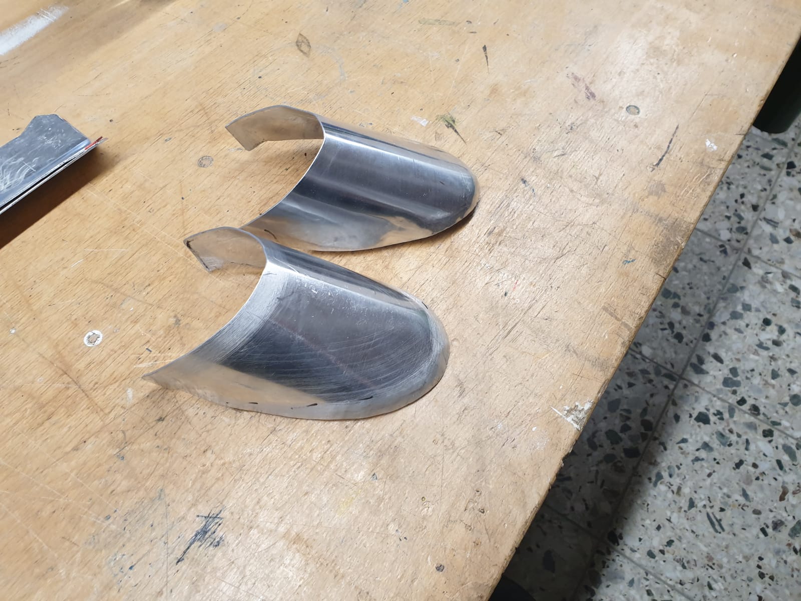

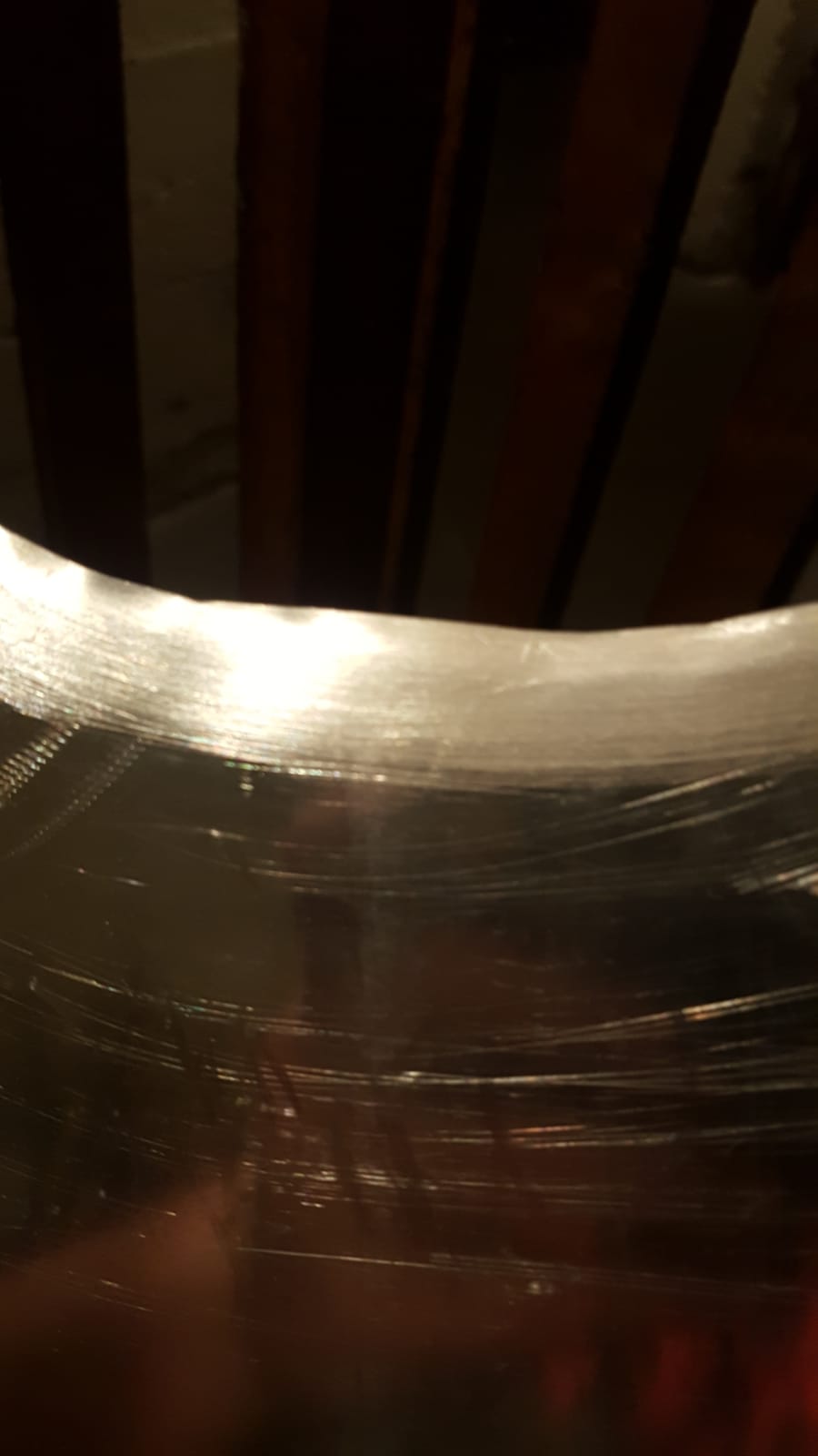

Da meine Fußspannplatten mich selber auf Dauer unzufrieden gestellt haben, hab ich mich von Bodzed inspirieren lassen und einfach mal seine Schablonen genommen und an mich angepasst und so Customplatten für mich hergestellt. ( Mir ist bewusst das die Ränder noch weiter umgehauen und angepasst werden müssen ^^)
Ansonsten hab ich mich auch langsam an meine Brustplatten gewagt mit dem treiben, aber mehr als Markierungen sind leider noch nicht zu stande gekommen. Um die Platten besser zutreiben, wollte ich mir eine Treibschale zulegen.

Sehr schöner Fortschritt. :slight_smile:
Würde die Schiebenbeine noch etwas abkanten, dann sieht es plastischer aus.
Und bei der Schuhplatte (die in der Nahaufnahme) sieht es so aus, als wäre da eine Unebenheit drin. Die würde ich noch rausschleifen.
Sonst sehr schön. :smiley:
Die obere Kante der Kragenplatte und die unteren an den Schienbeinen solltest du am besten nach außen biegen, somit wäre dein Hals und auch deine Schuhe geschützt.
Du kannst als Treibschale einen Sandsack benutzen, dazu musst du nur einen Lederbeutel nähen und diesen mit Sand füllen.
Könntest auch versuchen au einem Stückchen Gummimatte zu treiben, so lange du nichts krass tiefes treiben möchtest. Aber für die Brustplatten wird das alleine vmtl nicht reichen…
Ich meine solche hier: https://images.obi.de/product/DE/1500x875/790483_1.jpg
Oder ein paar Schichten davon übereinander und in der Mitte einen Krater.rein schneiden.

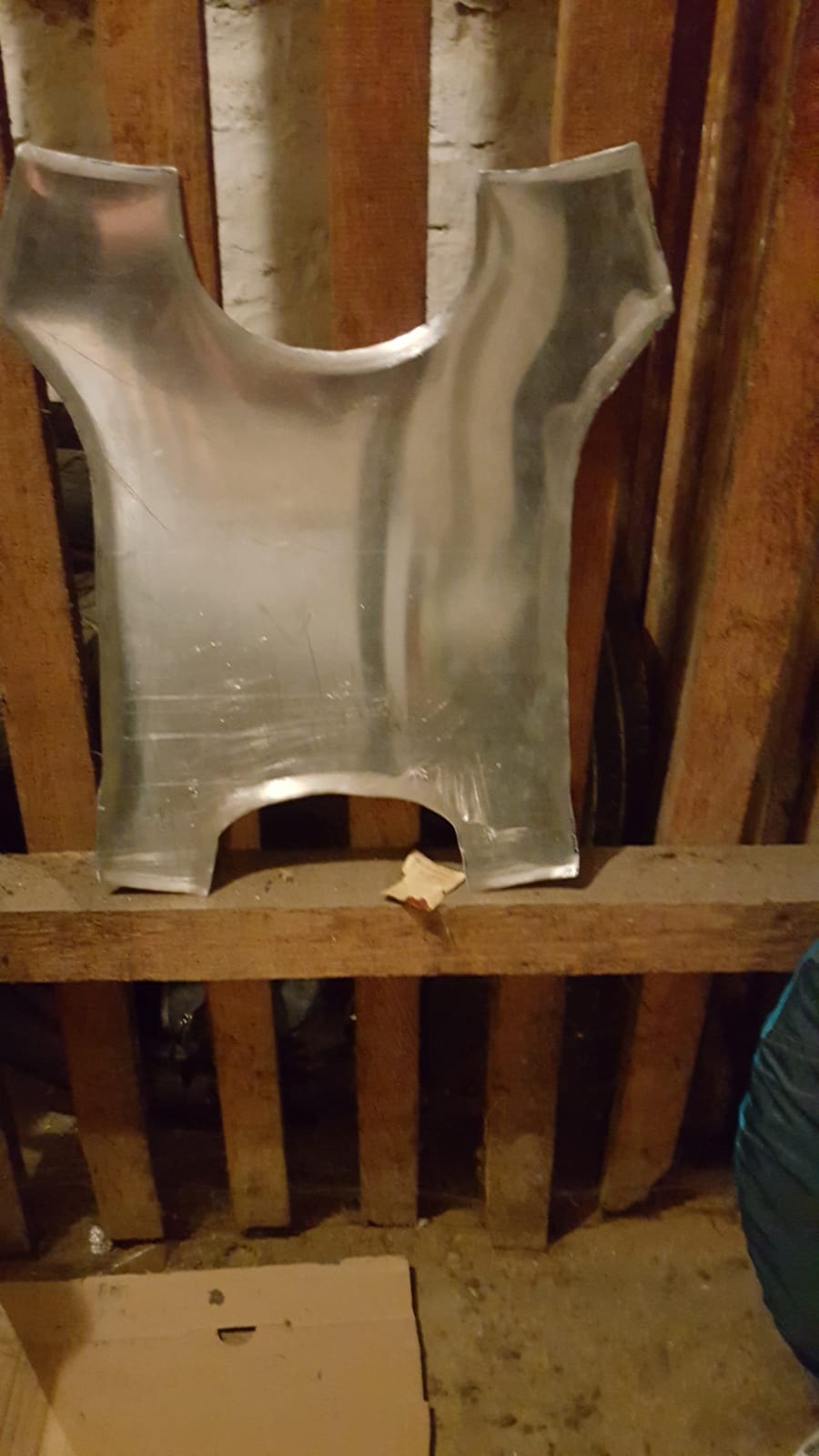

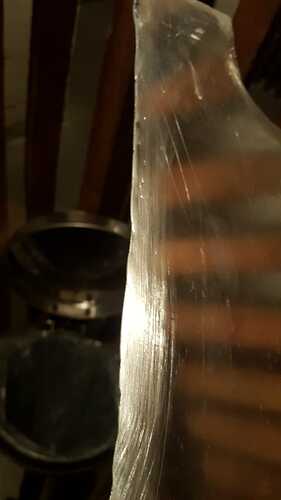

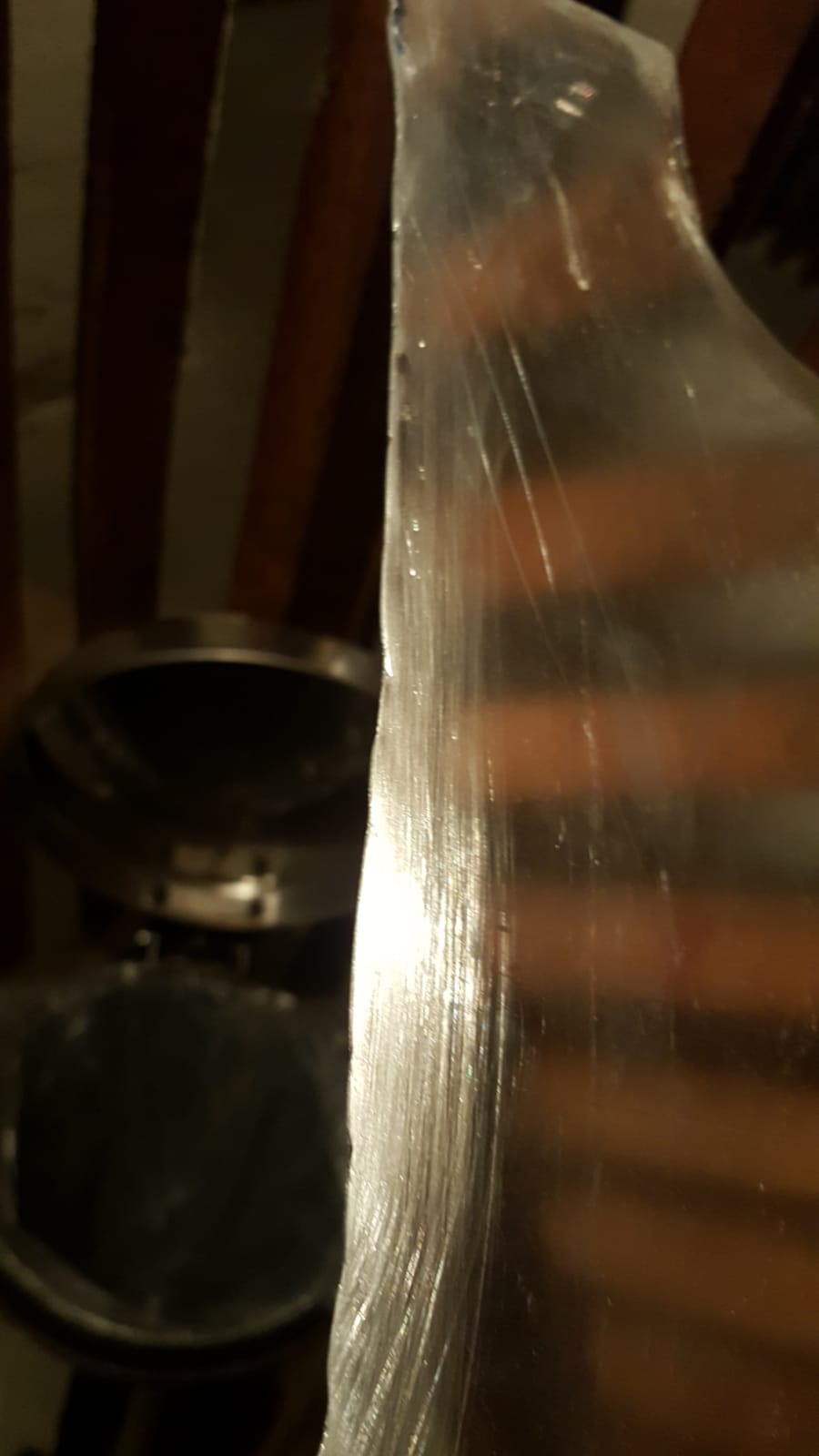

da viel passiert ist in letzter Zeit, kann ich hier endlich weitermachen.

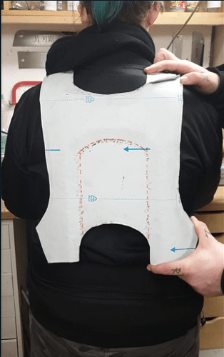

Bei dem letzten Workshop mit Jyn wurde meine Rückenplatte getrieben und gebogen. Dank Bodzeds Hilfe und unter Jyns Anleitung bin ich große Schritte voran gekommen.
Es ist noch lange nicht fertig und hier und da gibt es ein paar Stellen, die ich auch selber sehe und ausarbeiten werde.
