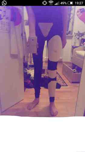

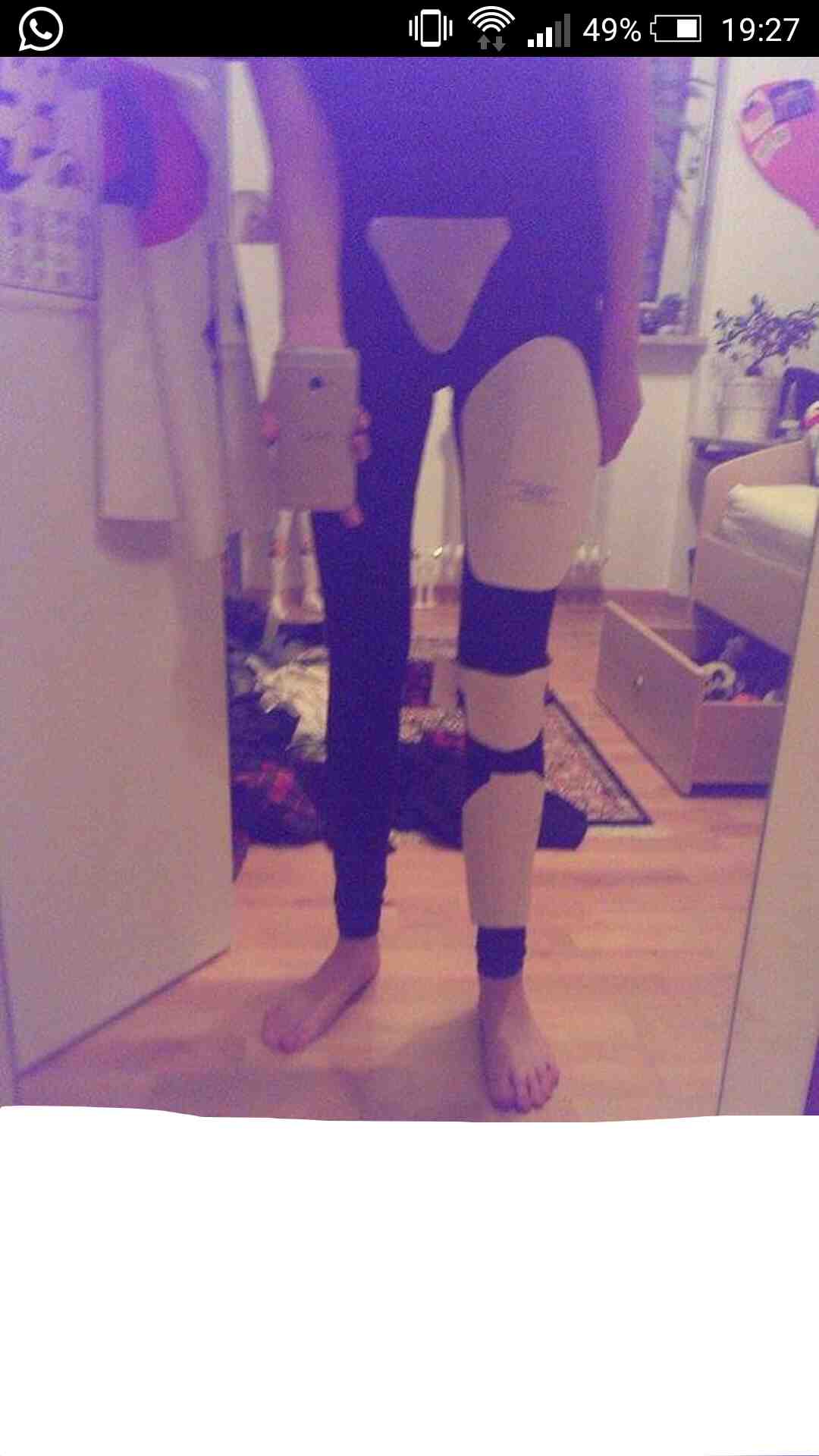

So ich hab nochmal Beinplatten die etwas größer sind zugeschickt bekommen. Rechts sind die neuen, größeren Platten und links die die ich vorher hatte. Achja und das wo das zerknäulte Klebeband ist kommen die Teile für die Knie hin.

Den Helm kannst du auch selber machen aus Alu auf der FARK haben das zwei auch nach einer kurzen Anleitung schon gut hinbekommen. Von einer Weste unter den Platten sind hier nicht alle Begeistert vor alkem ein recht zierlicher Körper mit einer aufragenden Weste? Überlege es dir. Der Diamond ist natürlich zu klein auch der Tiefschutz ist rech putzig ich würde sagen die kleinere Bein platte ist besser, mach doch immer ein Foto wo du den ganzen Bereich ( komplett) hast vom Fuß bis Tiefschutz dan ist es besser zu beurteilen. Ret
@Helm: gibt es ja auch noch Pepakura-Helme wenn du lust hast dann schick mir einfach ne Pm
@Beinplatten: würde schon mal sagen die längeren Schienbeine und evtl fie kleineren Oberschenkel

Beinzeug: das größere finde ich zu groß.
