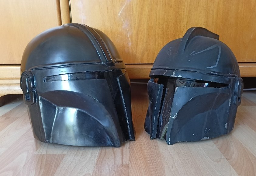

Ich habe wie in meinem Vorstellungs Thread erwähnt bereits zwei Helme gebaut von denen der glänzende als Helm für meine 'gam herhalten soll. Dazu werde ich ihn umlackieren und eventuell werde ich ihn mit einer Finne wie bei Phase 1 Klontruppen und meinem schwarzen Helm versehen.

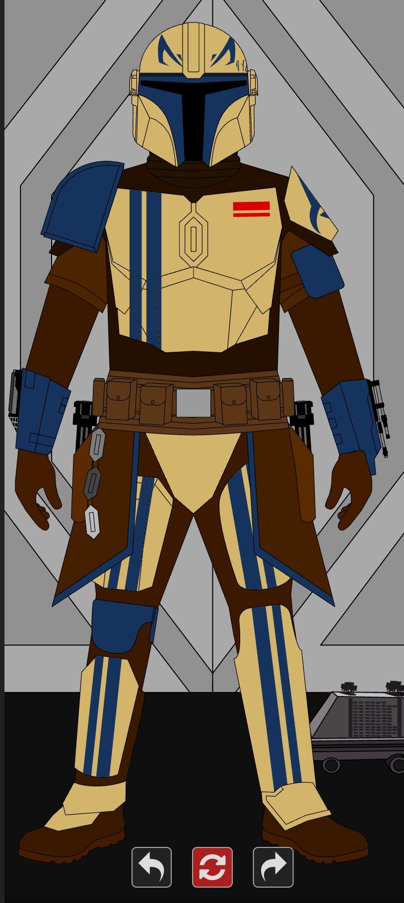

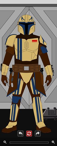

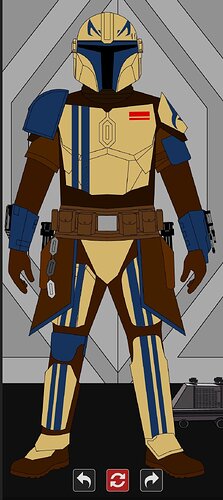

Was die Farbe angeht habe ich mir beim mandomaker ein paar Konzepte überlegt. (Bilder im Anhang) Was es final wird weiß ich noch nicht, aber ich tendiere zu der beigen mit blauen Markierungen.

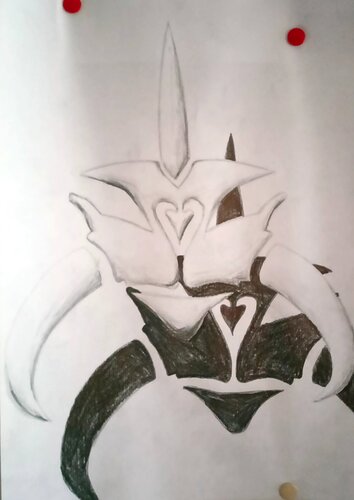

Auf der linken Achselplatte habe ich versucht ein reek im mythosaurirer\Schlammhorn Design darzustellen, welches wahrscheinlich als mein Wappen fungieren soll(sofern noch nicht belegt)

von den Farbdesignes finde ich das Oberste am besten, aber (der Tipp wurde mir auch gegeben) lass die Ehrungszeichen am Anfang weg und mach sie dann hin, wenn die Rüstung eingetragen ist und benutzt aussieht.
Außerdem finde ich die Finne nicht ganz passend,
aber ansonsten gutes Konzept.

Die Farbkonzepte finde ich in sich stimmig nur bei dem komplett braunen verschwimmen Weste und Patten zu einem Blob. (geh mal nen Meter weg vom Bildschirm und du siehst was ich meine) Also falls es auf braun lackierte Platten hinauslaufen sollte, Sollte die Weste eine andere Farbe bekommen. Z.b. Grau, grün oder Blau.
Und beige Platten haben wir auch noch nicht so oft.

Das Symbol für die Schulter schaut gut aus, bedenke aber, dass es fitzelig und fummelig sein wird, die Lackierschablone sauber zu auszuschneiden. Ist aber machbar, z.B. mit einem Skalpell und ruhiger Hand. Zum Symbol passt die Helmfinne ja irgendwie auch. :smiley:
Optisch finde ich die erste und die braune Version am schönsten, wobei zur braunen von Ryk ja schon angemerkt wurde, dass man die Weste in einer anderen Farbe wählen sollte.
Von Chestdiamonds als Trophy bin ich kein Fan. Würde da eher auf Jagdtrophäen o.Ä. setzen.

Ich finde die Erste blaue und die Grüne am besten

Da ich wahrscheinlich die obere Farbkombination nehme, muss ich mir über den braunen Blob auch keine Gedanken machen

Mir gefällt persönlich das grüne Konzept ziemlich gut. Die Beige Grau blaue Version ist aber auch nicht schlecht.

Jo, bei den Farbentwürfen würde ich sagen Grün > Blau > das erste; die anderen eher nicht.
Der selbstgebaute Helm ist für ein Anfangsprojekt cool, aber für die Verwendung in einer kompletten Rüstung doch ziemlich schief an einigen Stellen. Mittel- bis langfristig würde ich den auf jeden Fall ersetzen. Oder du gehst da nochmal komplett mit Modelliermasse und Schleifpapier rüber und begradigst einige Kanten. Aber ich weiß nicht, ob es da nicht sinnvoller wäre, gleich einen neuen zu bauen oder zu besorgen.
Mittlerweile sind die Black Series Helme von Hasbro auch eine gute Alternative als Basis.

Zur Farbgebung, ich schwanke im Moment zwischen der grünen und der beige blauen. Wie ich es dann mache, kann ich ja noch während dem bauen entscheiden.
