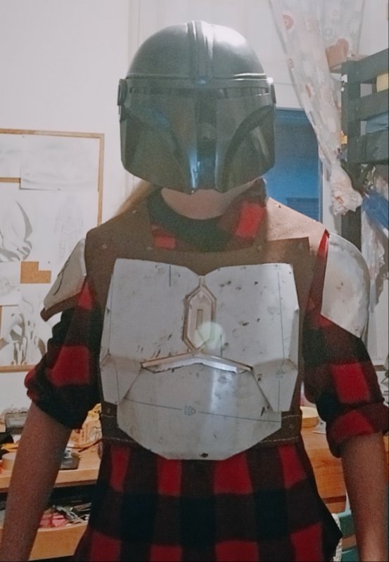

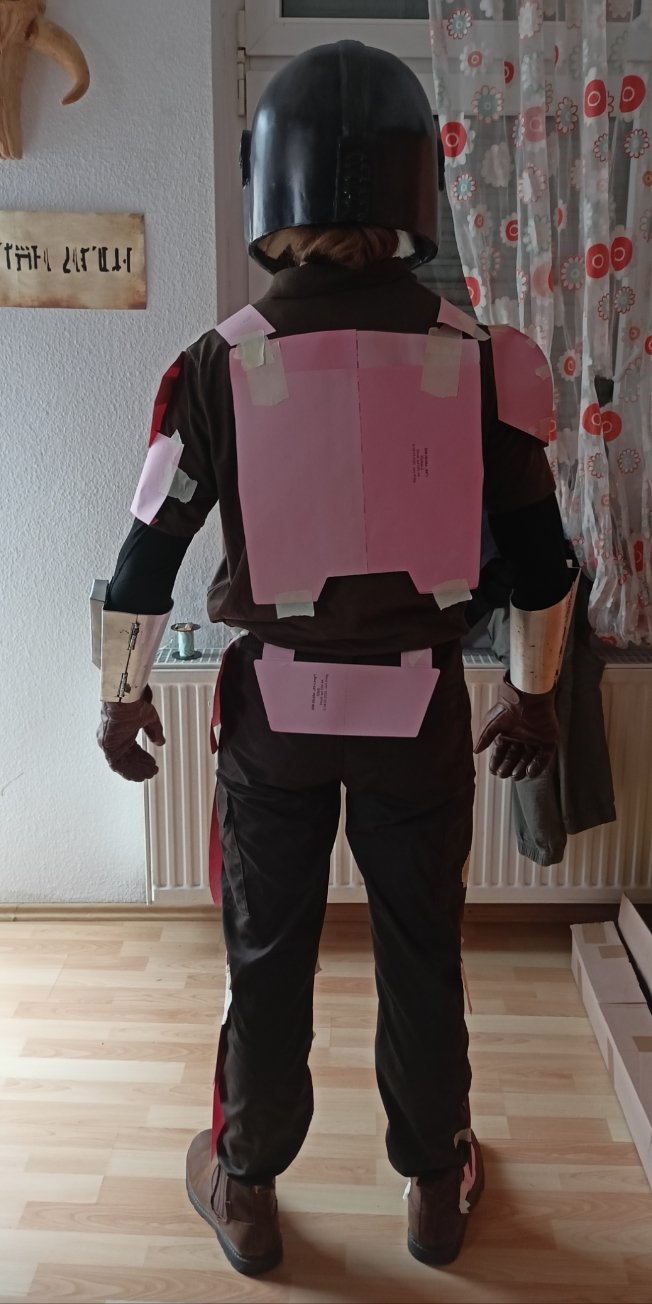

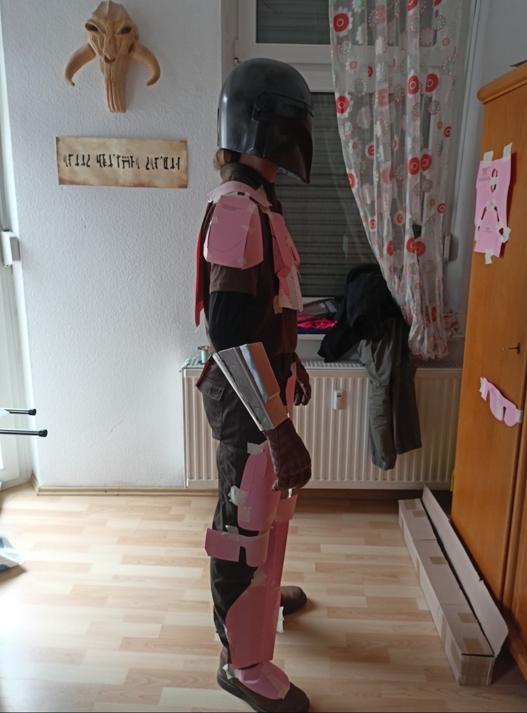

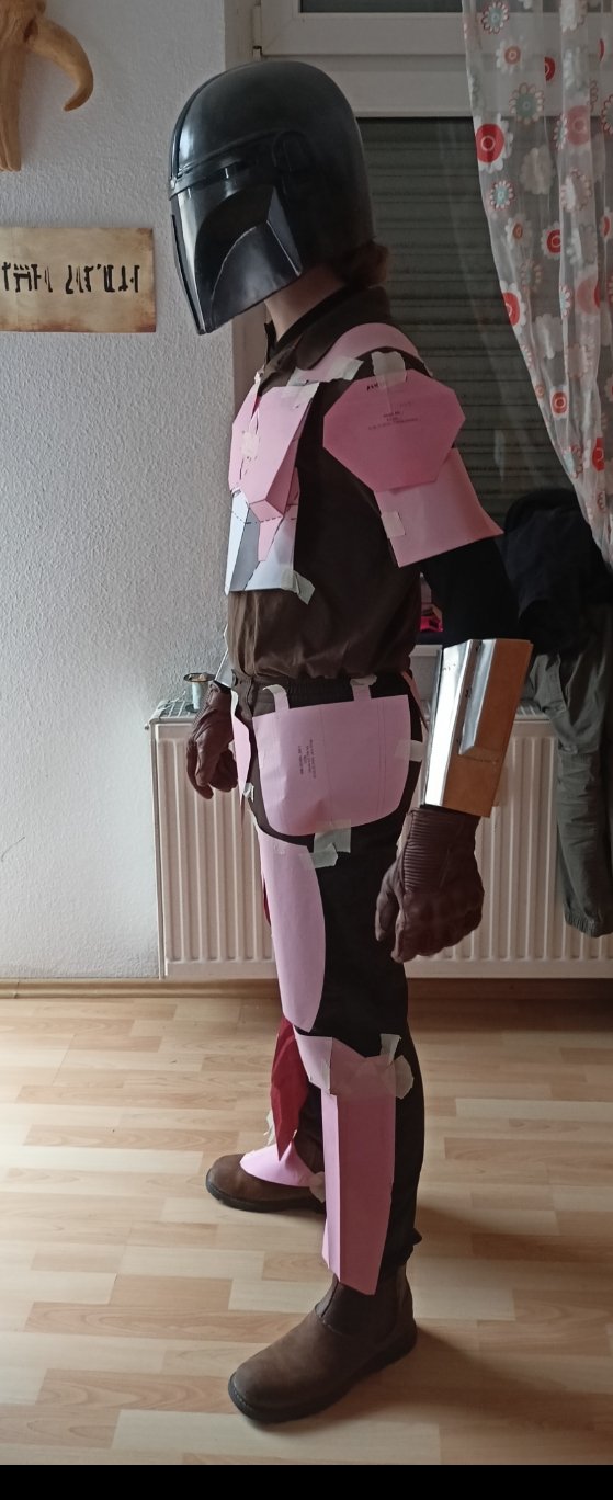

Eine neue Anprobe mit Nackenstreifen und kleineren Oberschenkeln. Die Brust- und Rückenplatte habe ich so gelassen, da ich mich gut bewegen konnte.
yeah, kann man so machen.
Jup, sieht echt gut aus. Das Jango Schienbein evtl noch etwas kürzer, aber das wars auch.

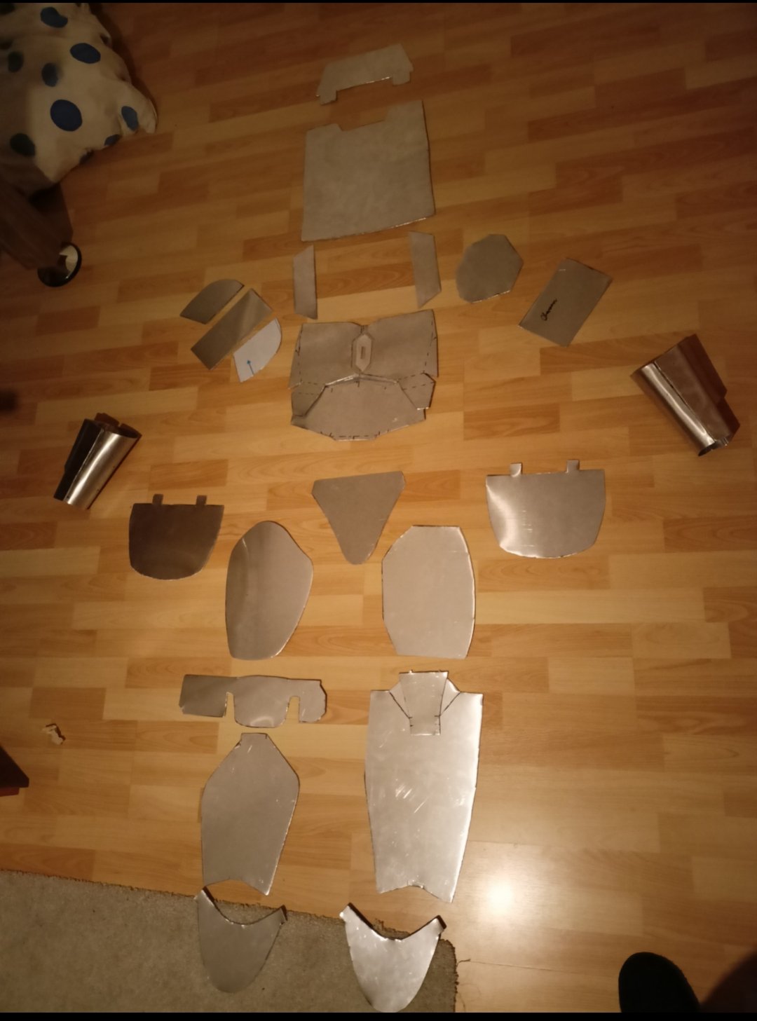

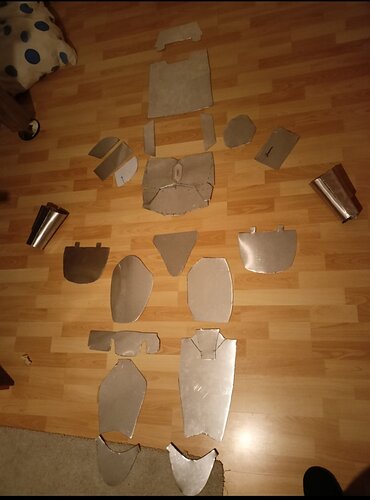

So, ich habe das Alu jetzt geschnitten und mache mich als nächstes ans biegen
Edit: die erste Platte ist jetzt soweit fertig, ist das genug abgekantet? Oder sollte ich da nochmal drüber gehen?
6 „Gefällt mir“
Top, sieht handwerklich sauber aus.
Schau immer das die Teile gut an deinem Körper anliegen.
Der Fortschritt und das Tempo sind lobenswert. Weiter so.

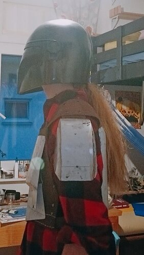

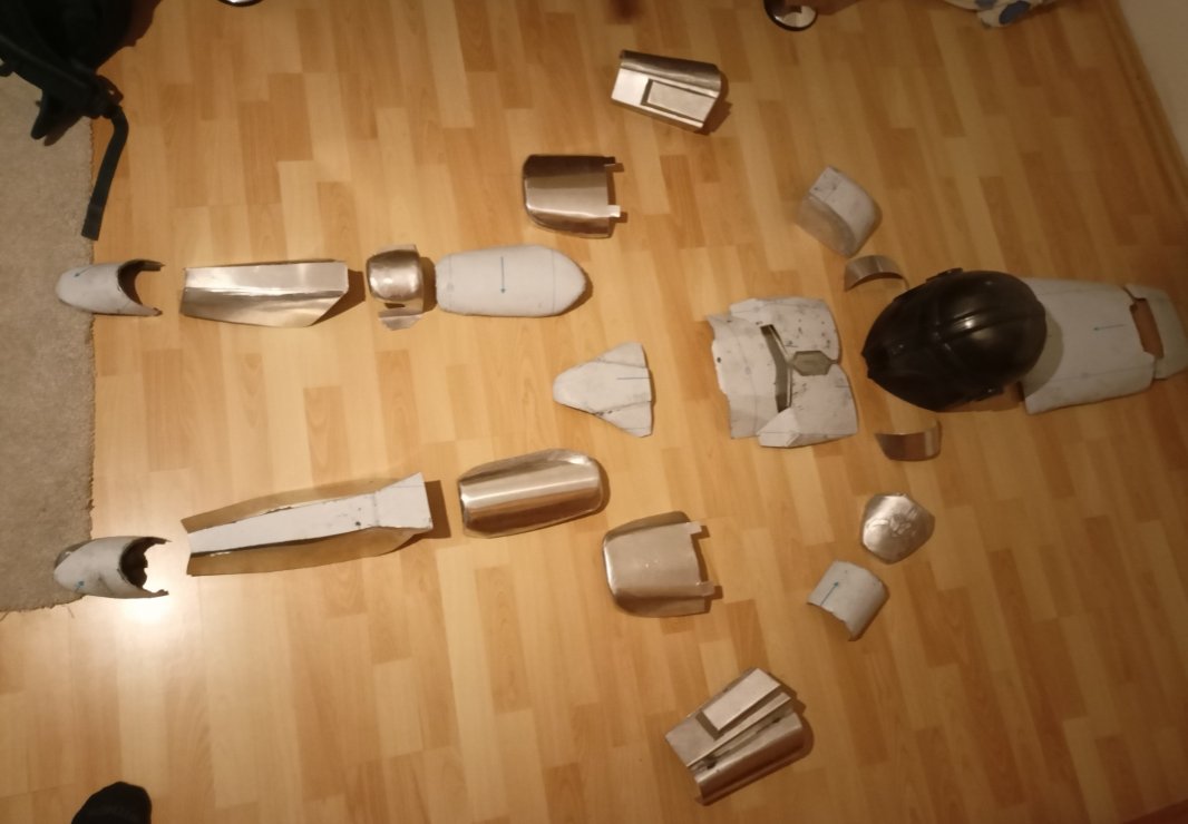

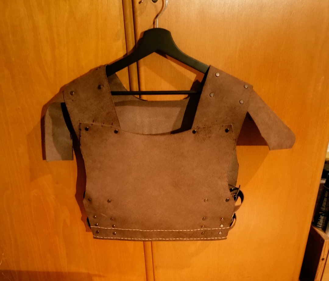

Die Platten muss ich noch fertig verkleben davon gibt’s Bilder wenn sie fertig sind, aber in der Zwischenzeit habe ich die Weste gemacht.
Weste sieht soweit gut aber du wirst seitlich noch Laschen für die Schulterplatten brauchen. Hab dir Bilder hinzugefügt was ich meine.
Und wie immer weiter so
Ok, danke, mache ich noch.

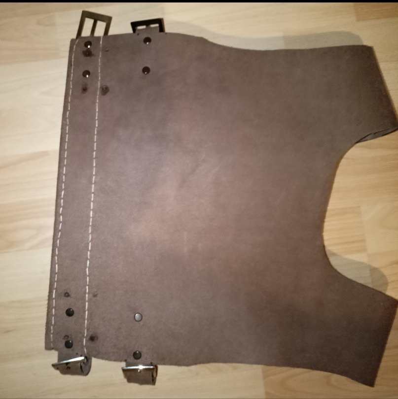

Jetzt mit Laschen für die Schulterplatten

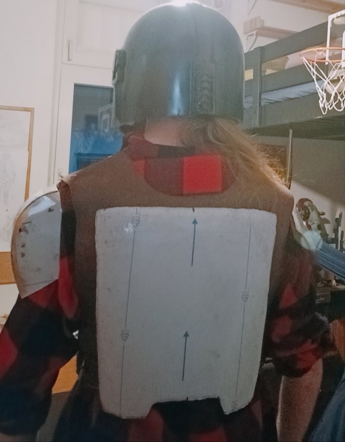

Bis auf die Nackenstreifen habe ich alle Platten auf der Weste befestigt.
Wenn du bei der Schulterglocke die Seiten noch ausdengelst, dann wird sie bequemer und lässt die Schulter bei Bewegungen besser arbeiten.
Die Weste sieht ziemlich nach Schnellschuss aus, da könnte man noch daran arbeiten.
Zumindest ist das meine Ansicht, mich würde sie früher oder später etwas stören.
Sonst gutes Ergebnis

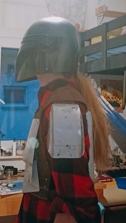

Die Platten sind jetzt, bis auf die Gaunts die ich nocheinmal vergrößern musste und noch nicht komplett fertig sind und ein bisschen Polsterung, bereit zum Lackieren. Das mache ich dann wenn es wieder ein bisschen wärmer wird .
Mit der Weste bin ich ersteinmal zufrieden, aber wer weiß, was noch kommt.

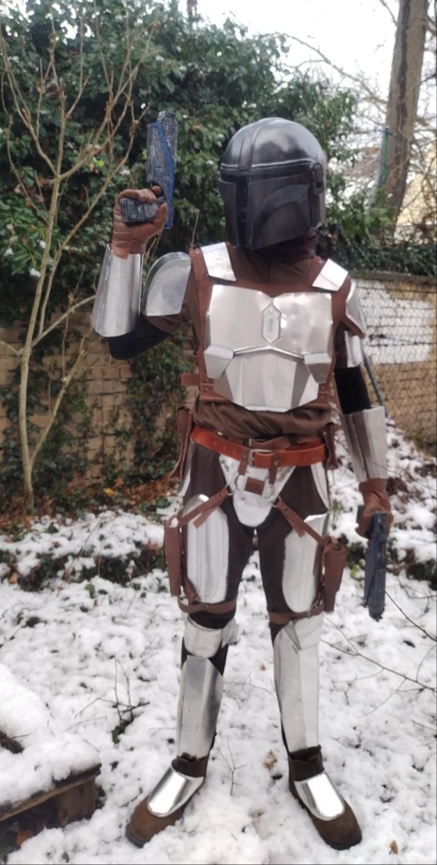

Heute habe ich den Schnee ausgenutzt um ein paar Bilder im freien zu machen.
Die meisten Platten sehen ziemlich gut aus, allerdings solltest du noch mal was mit den “Flügeln” an den Seiten der Brustplatte machen, damit die nicht so abstehen. Bei der Weste gebe ich Stalker Recht, die sieht etwas hingeschludert aus und das Leder wirkt auch sehr labberig. Generell ist außerdem Glattleder besser.
Die Oberkörperklamotten würde ich auch noch ändern, der unterschiedliche Braunton zur Hose und dann noch andersfarbige Ärmel sieht doch etwas zusammengewürfelt aus. Außerdem wirkt der Stoff beider Oberteile sehr weich und wenig robust. Wenn man ohnehin eher schmal gebaut ist, sind enganliegende Ärmel auch nicht sehr vorteilhaft.
Wenn du dich auch mit Beige statt Braun anfreunden könntest, gibt’s massenweise Militärklamotten in Tan/Coyote, wie die Farbe da heißt. Selbst nachfärben wäre sonst auch noch eine Option und auf jeden Fall besser als labberiger Stoff.
Der Unteranzug soll ja potentiell sogar luftdicht und Weltraumtauglich sein.
Ich habe nocheinmal nach einem Oberteil geguckt, https://www.bw-online-shop.com/moleskin-jacke.html darüber würde ich dann aber noch das kurze ziehen.
Das hier hab ich und bin vollstens zufrieden damit. Dann sparst du dir das entfernen vom Hoheitsabzeichen.
