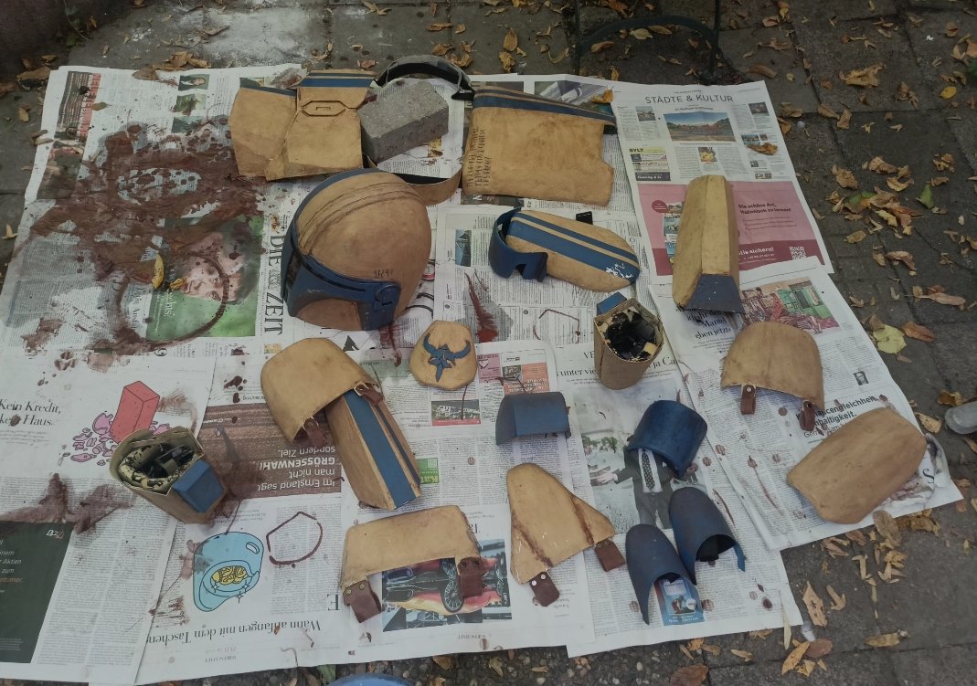

Ansonsten könnten alle Platten am Ende noch etwas Dreck vertragen, dann ist der Beigeton auch nicht so leuchtend und es bringt alles optisch zusammen.
Der Rest sieht gut aus.
Ich habe die Wangenschrägen jetzt doch Grau lackiert und bin mit dem Ergebnis sehr zufrieden.
Kratzer kommen auch noch drauf und ich mache wie vorgeschlagen überall noch mehr Dreck drauf
Achte nur darauf, dass Kratzer nicht zu gewollt aussehen, die kommen sonst auch von alleine mit der Zeit. Reicht schon, die Platten einmal über eine gepflasterte Auffahrt oder einen Schotterweg zu ziehen.
Die Kratzer mache ich nur auf das neue grau am Helm
Edit: Der Helm ist jetzt verkratzt und alle Platten haben nochmal mehr Dreck abbekommen.

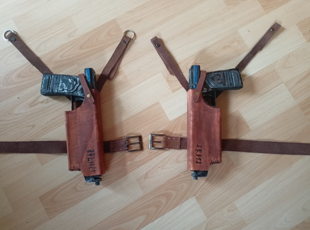

Nachdem es die ersten Holster in Speyer zerrissen hat, habe ich neue, hoffentlich stabilere gemacht.
Ja sieht gut aus.

Der Dreck hilft auf jeden Fall, achte nur darauf, dass er nicht komplett gleichmäßig verteilt ist, sondern an Stellen, wo er sich realistisch sammeln würde. Z.B. mehr unten an den Beinen als oben auf dem Helm.
Ggf. den Dreck teils wieder von den großen glatten Flächen abwischen, sodass er sich in der Vertiefungen sammelt.
Sieht aber schon deutlich besser aus als die strahlend hellen Farben vorher. Leider sind wir in Speyer nicht wirklich dazu gekommen, direkt zu sprechen.
Holster sehen auch gut aus.

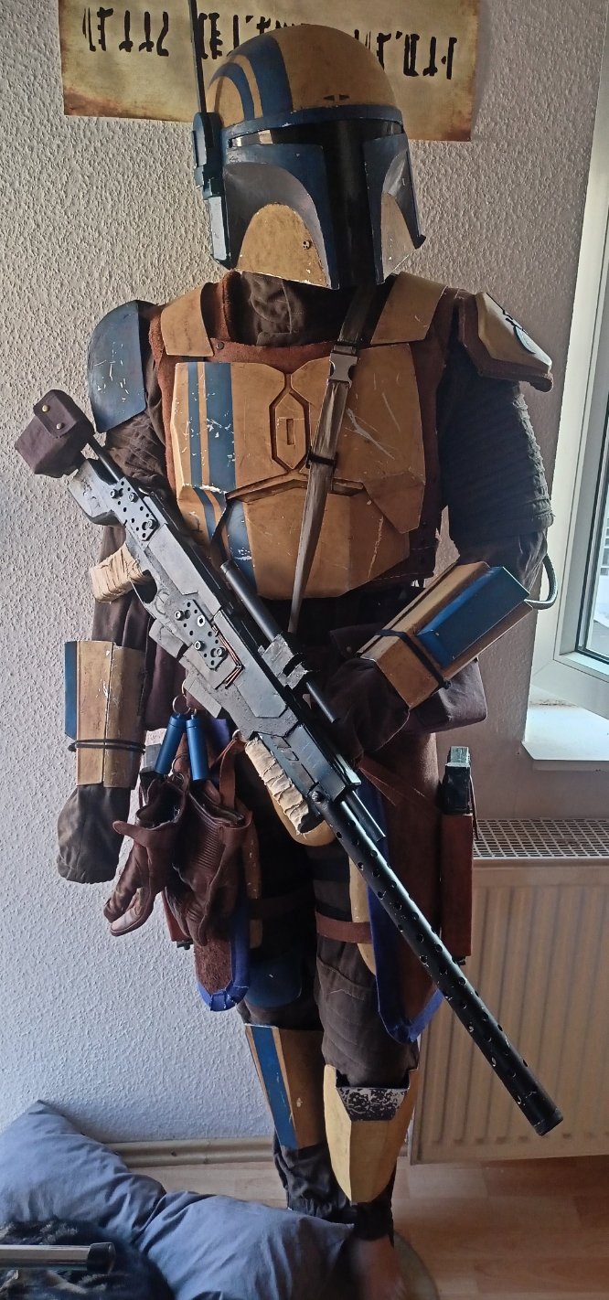

Von mir gibt’s vor Speyer auch noch mal ein Update:
Ich habe einen neuen blackseries Helm, der wie Sycends Helm mit dünnem Alu überzogen ist.
In der Schule konnte ich meinen Unteranzug fertig machen und ein Leder-Kama nähen.
Außerdem habe ich neue Taschen und ein bisschen Zeug für den Gürtel.
Ein Gewehr ist in Arbeit, wird aber bis Speyer leider nicht fertig
Ich empfehle dir ein Koppeltragesystem für den Gürtel, das unter der Weste läuft. Sobald man etwas mehr Zeug am Gürtel hat, fängt sonst unweigerlich das Rutschen an, das macht einfach die Schwerkraft und ein zu tief hängender Gürtel sieht immer unvorteilhaft aus, selbst wenn man eigentlich gar keinen Bauch hat.
Außerdem würde ich die Hosenbeine und Schienbeinplatten eher über den Stiefelansätzen liegen lassen, als drin steckend. Oder du deckst den Übergang noch mit eine Art Gamaschen oder Manschetten ab, Boba hat in der OT auch sowas. In den Filmen sieht man nie die Stiefelenden, weil das ein bisschen das Bild der vakuumdichten Rüstung aufbricht. Ähnlich ist es mit den Handschuhen am Handgelenk. Da die Handschuhe an sich cool sind, könntest du da vielleicht einfach noch so ne Art Stulpenverlängerung aus Leder oder braunem Stoff annähen, die weit genug unter die Armröhren reicht, damit die Handgelenke auch bei extremen Bewegungen nicht rausgucken können.
Ist aber meckern auf hohem Niveau, sieht sonst schon sehr gut aus, mittlerweile echt ein schönes Gesamtbild. Der neue Helm gefällt mir auch gut, der klassische ist einfach am besten.
Vielen Dank für Feedback, ein bisschen konnte ich noch verbessern.
Die Hose ist jetzt provisorisch mit einem gummi befestigt, sodass die Schuhe verdeckt sind.
Für die Handgelenke konnte ich noch nichts machen, aber die Ärmel sind unter die Handschuhe geschoben und um den Daumen befestigt, sodass dort keine Haut rausgucken kann. Eine Art Stulpe wäre schöner aber da warte ich, bis ich an passendes Leder komme.
Und den Gürtel habe ich mit einem Hosenträger befestigt, mal gucken wie gut das hält, gegebenfalls wird das nach Speyer ersetzt.

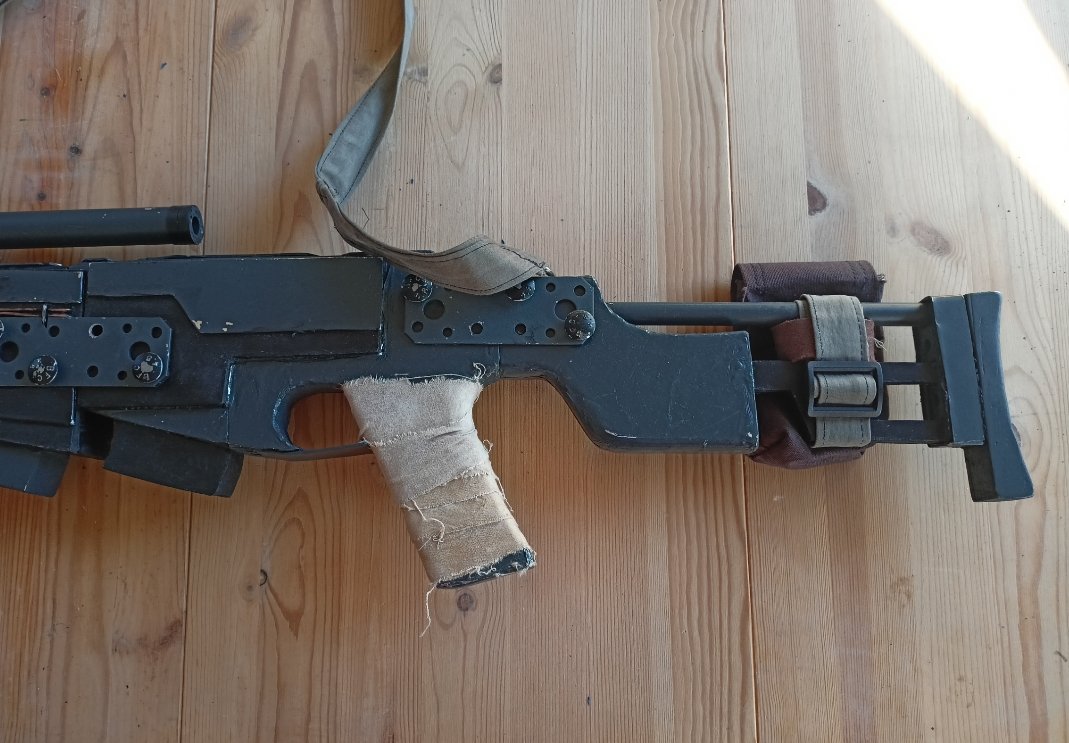

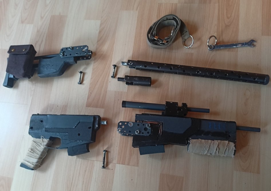

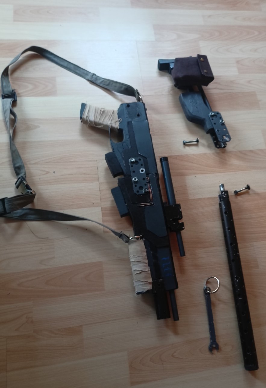

So, ich habs endlich geschafft mir mal eine richtige Wumme zuzulegen.
Ist Eigenbau aus Holz mit aufgesetzten Alu Platten.
Das Gewehr ist inspiriert vom A-300 Blaster Gewehr der Rebellen, da ich vor allem Fan von dem modularen Aufbau bin. So kann ich das Gewehr schnell vom Sniper bis zum Handblaster umbauen, in dem ich nur ein paar Schrauben löse.
9 „Gefällt mir“
Sehr schick geworden
Der modulare Aufbau ist echt smart. besonders für den Transport super.
Hättest als sahnehäubchen das Holz noch besser Füllen, Spachteln und Schleifen können um einen saubereren Waffenlook zu erreichen.
Sehr coole Idee das ganze modular zu bauen.
Den Schaft hätte ich sogar nur glatter geschliffen und im dunkleren braun gebeizt, das hätte farblich auch ziemlich gut zur Gam gepasst.
Ja, den Schafft hätte ich am besten vorher besser bearbeitet, jetzt habe ich ihn dünn mit Alu bezogen, da die Farbe schon tief im Holz war und ich durch die Aluaufsätze nicht mehr gescheit schleifen konnte.
So Ist es zwar immernoch nicht ganz glatt, aber ich bin soweit zufrieden damit.

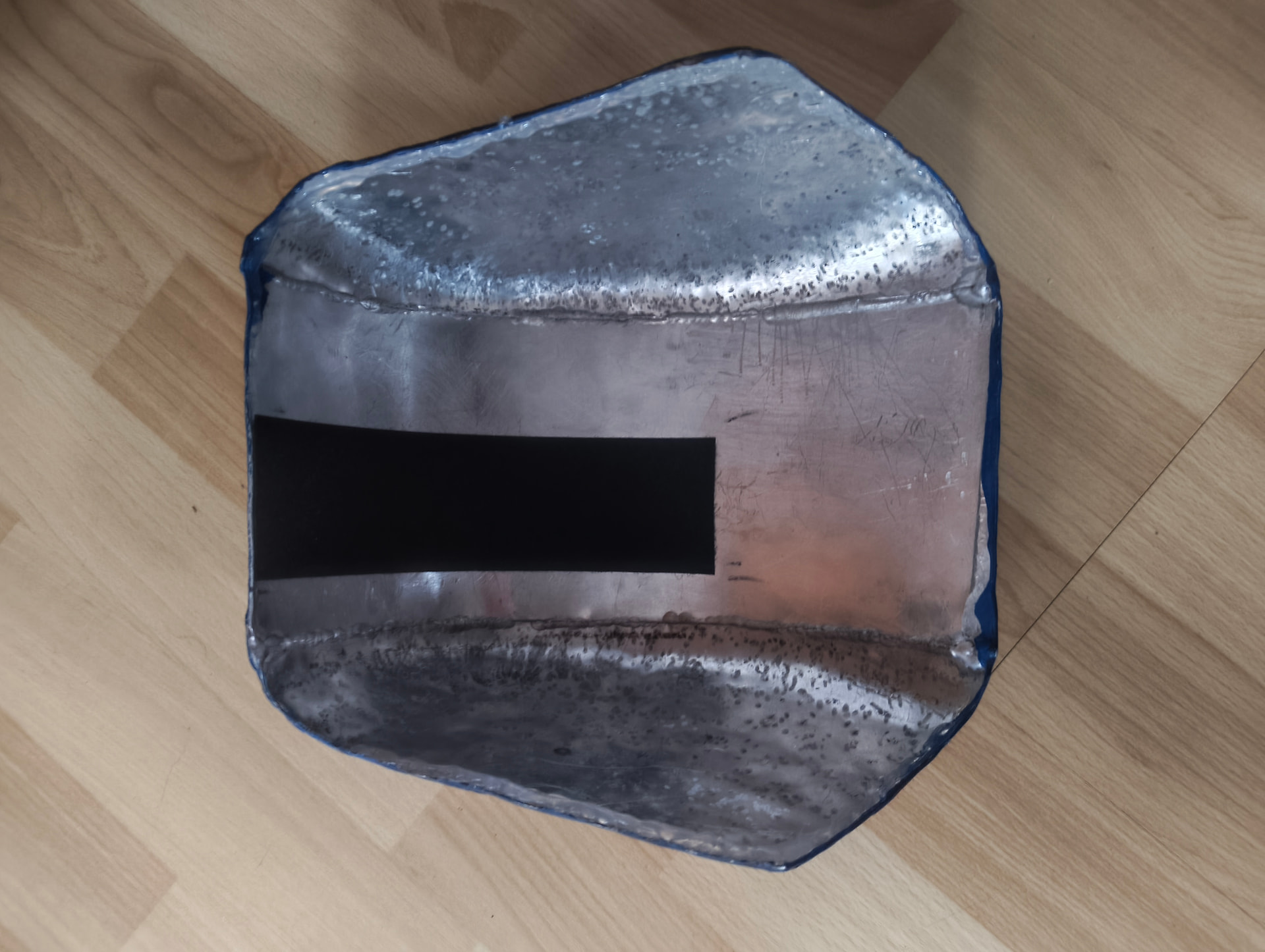

Nachdem meine alte Schulterplatte auf der NorisForceCon letztes Jahr den Geist aufgegeben hat, habe ich mir eine neue, diesmal auch größere gemacht. Ein Bekannter hat sie geschweißt sodass sie jetzt länger halten sollte.
