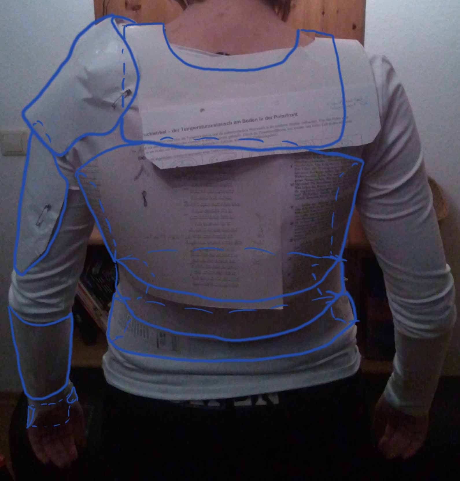

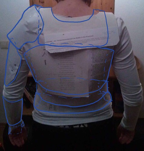

Ich habe gestern ein paar Fotos gemacht und darf jetzt nachbearbeiten, weil ich so schlau war helles Papier, auf weißem Shirt zu tragen. Man erkennt nichts. Tja, wer’s nicht im Kopf hat…
Mir ist allerdings aufgefallen, dass meine Spannplatte nicht ansatzweise lang genug ist, um auch die Seiten vom Fuß abzudecken. Ich habe da jetzt mal in grün einskizziert, wie lang es werden müsste für den Anspruch. Ich bin mir allerdings nicht ganz sicher, ob ich so dann noch laufen oder mich hinknien könnte, weil der Teil dann ja geknickt würde und die Platte dann nicht genug Bewegungsfreiraum hat. Also, denke ich… Kommentare? Lösungen?
So, Bilder bearbeitet. An einer Stelle trifft die Nachziehlinie eindeutig nicht die Papiervorlage, weil sie verrutscht ist und mein Fotograf meinte, mir das nicht sagen zu müssen. Außerdem war diese dämliche Sicherheitsnadel im Weg.
Auf den Fotos sieht man es auch nicht so gut, aber die Brust- und Rückenteile schließen tatsächlich flexibel aneinander an. Ich hätte da auch eine passende Skizze, wenn Bedarf besteht.
Naja, die Schablonen sehen jetzt zumindest so aus. Jaro, mach mich fertig^^
