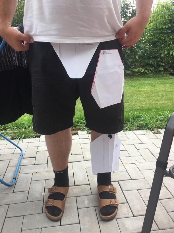

Hab mich vorhin mal hingesetzt und die Platten verkleinert.
Die Oberschenkelplatte ist um die Hälfte ca. verkleinert worden.
Cod gingen runtherum auch 1 bis 2 cm flöten.
Schienenbein ebenfalls 3cm verkürzt.
Habe mir nebenbei mal verschiedene Screenshots der Ingamerüstung angeguckt und bin der Meinung, dass es vom Größenverhältnis jetzt definitiv besser passt.
Hab halt im Vergleich zu diesen Idealkörper-Charakteren zu kurze Beine, aber alles in allem finde ich es geht in die richtige Richtung. Jetzt passen zumindest die Knieplatten dazwischen.

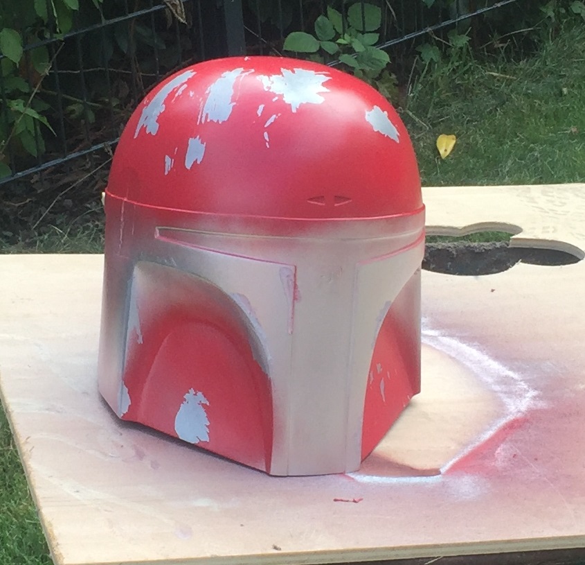

Außerdem habe ich mir einen der Helme geschnappt und 3 Lagen Farbe drauf gehauen.
Grundierung, Silber, Zahnpasta fürs Chipping, Rot
Chipping funktioniert soweit, die Flecken sind allerdings noch etwas groß geraten.
Werde das weiß allerdings noch umtauschen müssen, habe mich für grau/dunkles grau bei Augen und Cheeks entschieden.
Ich hätte beim Helm das Visier zuerst ausgesägt, wenn du jetzt danach den Rand amschmirgelst um Unebenheiten zu entfernen, schmirgelst du die Farbe dann wieder mit runter. Kann man als Weathering nutzen, kann aber auch doof aussehen.
Und wenn du andersfarbige Teile lackierst, empfiehlt sich Maskierband für saubere Kanten.^^
Der Helm diente nur zum Test.
Die anderen beiden werde ich erst vorbereiten und dann lackieren.

Von meiner Seite bin ich mit der Plattengröße zufrieden, oder gibt es da noch Anmerkungen?

Die Plattenvorlagen wirken schon besser als die anderen aber meiner Meinung nach etwas kurz. Zieh die Platten am besten nochmal mit ner langen Hose an dann kann man das besser beurteilen
