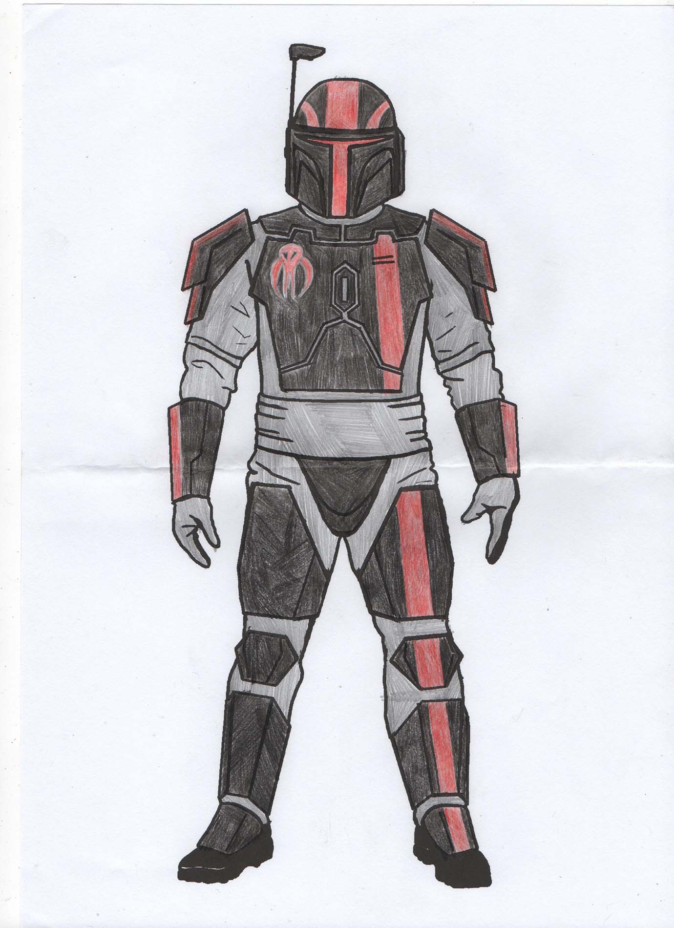

Wie in der Vorstellungsrunde schon angesprochen, will ich mir meine eigene Rüstung bauen.
Da mir das Desing der Galaxies etwas mehr zusagt, da sie einfach etwas brachialer wirkt, hab ich mich nun dafür entschieden.

Das Design der Rüstung ist schon größtenteils geplant. (an dieser Stelle ein Dankeschön und ein großes Kompliment an Jaro für die tollen Skizzen :slight_smile: )
Ebenso wie kleinere Dinge wie z.B. ein kleiner Umhang an der linken Schulter oder möglicherweise ein Kama. Da ich hier schon ein bisschen rumgestöbert habe, geh ich schonmal von etwas Kritik aus was die Farben angeht, da die Auswahl scheinbar recht beliebt ist. :stuck_out_tongue:
Ein Bild davon befindet sich im Anhang. Hoffe mal dass da alles wirklich erkennbar ist. Das Rot an sich soll allerdings kein normales sein, sondern eher in Richtung Blutrot gehen. (Habs per Hand ausgemalt da ich mit Programmen wie Paint usw etwas auf Kriegsfuß stehe :smiley: )

Platten:
Farbe muss primär die taugen ist,
und mit schwarz-rot kann man erst mal nix falsch machen :wink:

So nachdem es ewig gedauert hat, bis ich mal wieder Zeit hatte hab ich die Vorlagen mal ausgeschnitten und angelegt.
Lasst mal hören obs halbwegs passt oder nicht. :slight_smile:
Eye in training (kein Plan ob das stimtm was ich von mir gebe)^^
Unterschenkel kann meiner Meinung nach länger werden
Achselplatten sind falschrum, kleines teil kommt darunter und nach vorlage liegen sie mehr an der Seite, überlappende Platten gibt es quasi nicht außer du gehst weit in die Zukunft/Vergangenheit
Platten übern Schlüsselbein sind 2 einzelne Teile
Torso könnte insgesammt länger sein //Platten sollten auf Höhe vom Bauchnabel aufhören

Ja also grad bei der Bauchplatte hab ich mir schon gedacht dass die etwas länger sein könnte.
Werd die morgen nochmal überarbeiten vllt passts dann besser.
Wobei ich einige Bedenken beim Kragen hab. Wenn die beiden Teile weiter auseinander liegen sollen dann ist für die Schulterpanzerung ja noch weniger Platz :open_mouth: da wird sich das doch dann bei der großen Panzerung zwangsläufig überlappen. :open_mouth:
