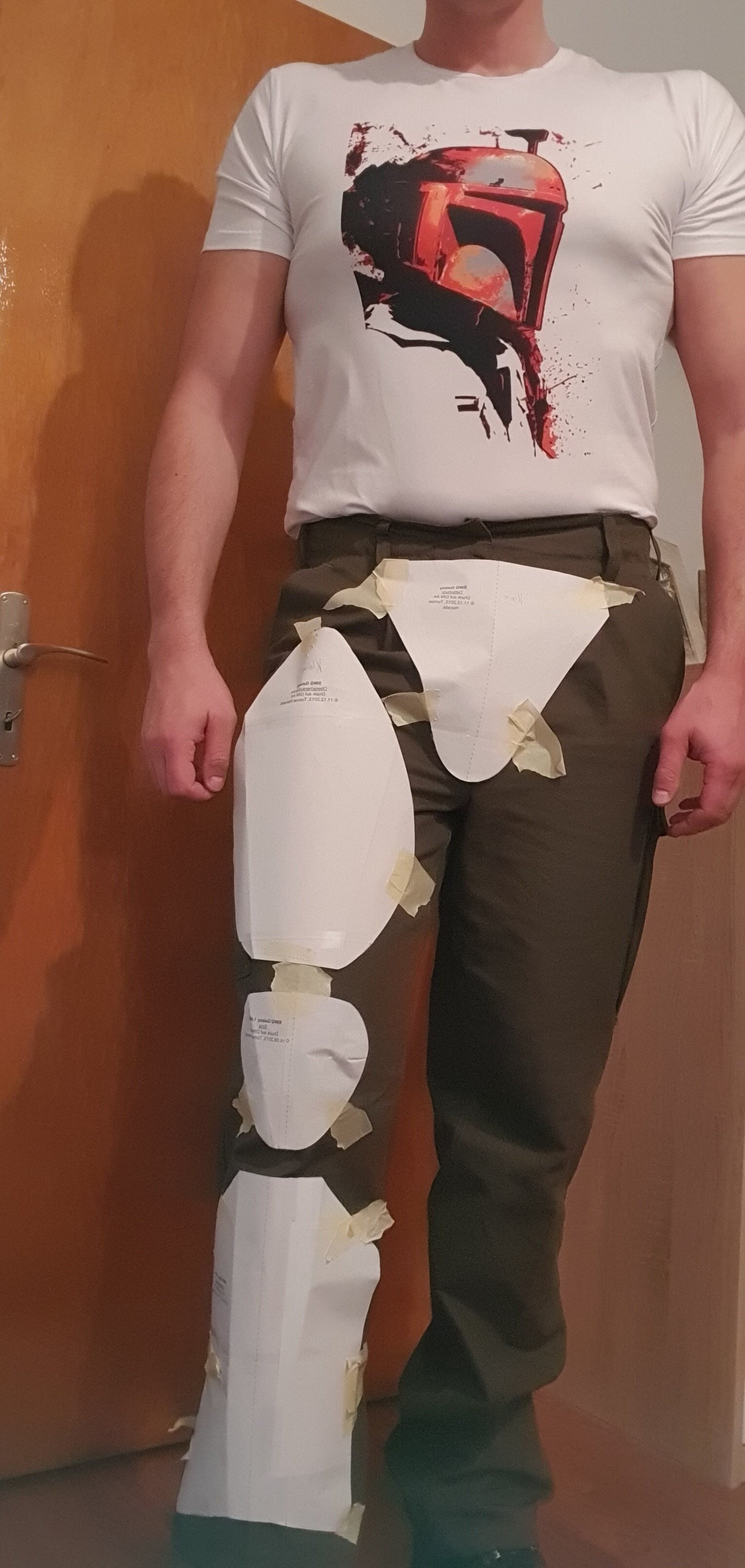

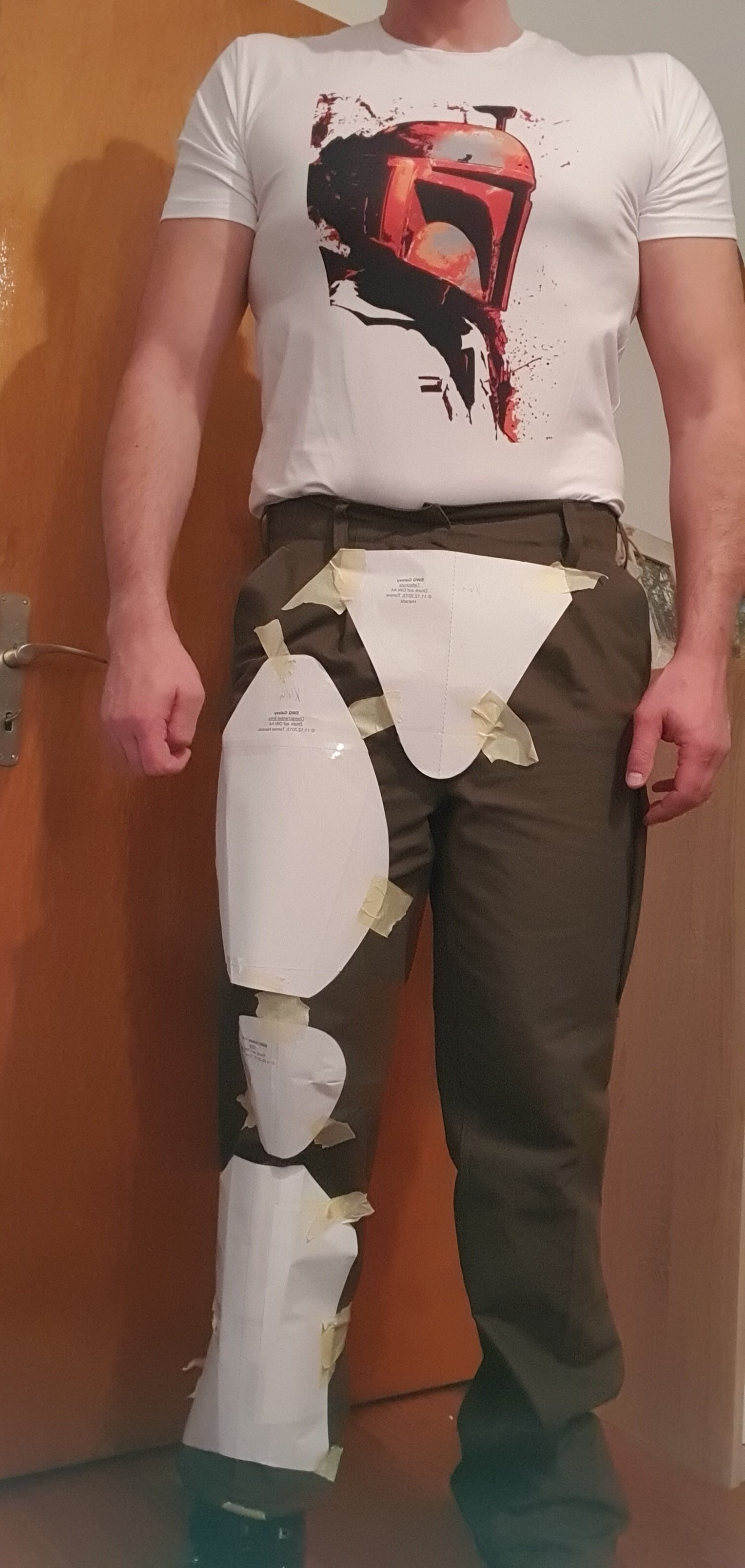

Nur zur Sicherheit Sitz die Knie Platte echt auf dem Knie und nicht drüber? Sieht halt recht Strange aus von der Proportion.
Danke hab jetzt nochmal den Tiefschutz und Oberschenkel in Medium und das Knie sowie das Schienbein in Large ausprobiert.
Kniegelenk sitzt aktuell bei geradem Stand mittig vom Schutz. Bei leichtem Ausfallschritt dann in der unteren Hälfte.
Die Knieplatte sowohl bei gestrecktem als auch angewickeltem Bein in der richtigen Position zu haben, ist erfahrungsgemäß etwas schwierig, da sich logischerweise die Abstände zu den anderen Platten und ggf. auch die Position des Knies in Relation zum Stoff der Hose ändern.
Von der Größe sieht das aber für mein Empfinden gut aus.
Tip top danke. Dann kann ich die Tage schonmal mit dem übertragen der Schablonen auf die Alu Platten beginnen.
sieht ganz gut aus, von mir gibt es schon mal grünes Licht

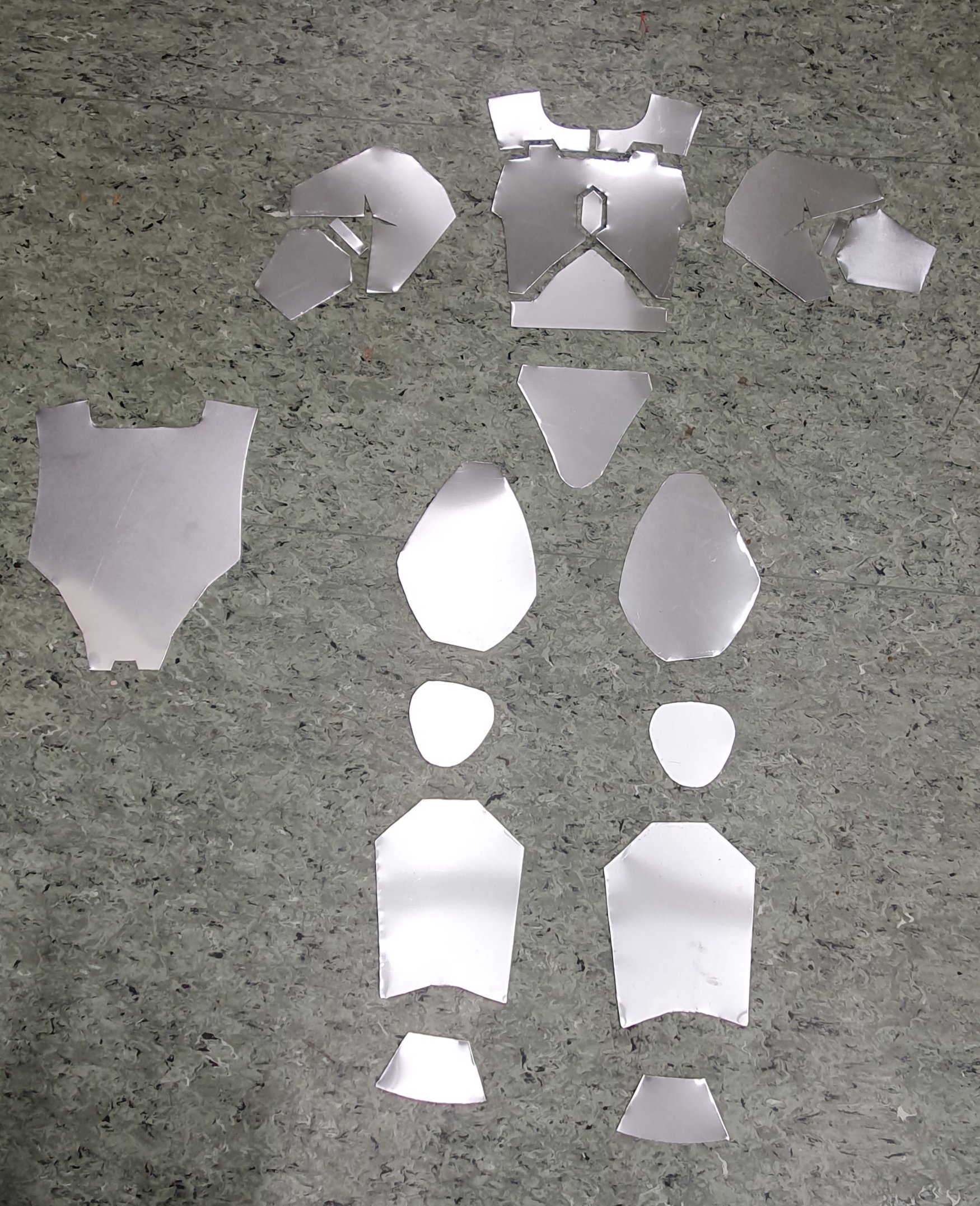

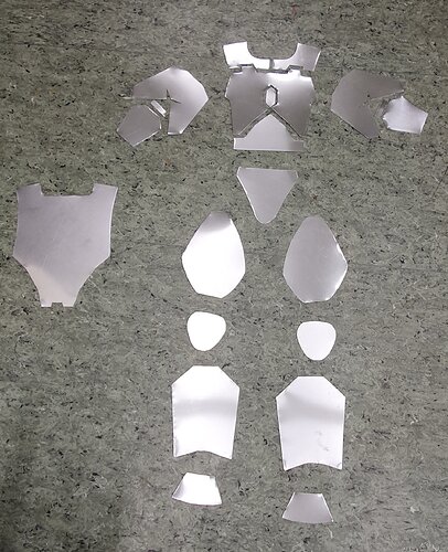

Guten Abend in die Runde,

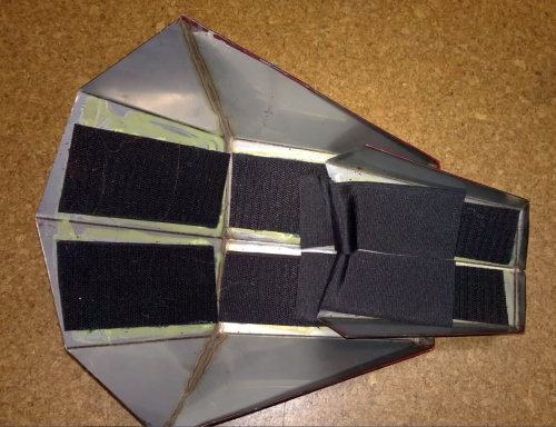

heute die Platten vorerst ausgeschnitten. Sorry falls die ein oder andere verkehrt herum liegt. Werde voraussichtlich erst nächste Woche dazu kommen daran weiterzumachen. Um mich jedoch mental darauf vorzubereiten wollte ich mal fragen wie ihr die Schulterplatten nach dem biegen mit dem 2. Segment verbunden bzw die kanten vom biegen verschlossen habt?
Option 1: Schweißen Pro: Sieht nach dem glatt schleifen schön aus. Kontra: schwierig das mal eben so zu machen, wenn man nicht grad passendes Gerät und Skill hat
Option 2: Nieten, dafür bräuchtest du aber auf einer Seite des Spaltes ne zusätzliche Lasche, um nach dem Kanten eine Überlappung zu haben, da dann ein zwo Löcher durch und mit Blindnieten fixieren.
Spalt evtl noch verspachteln.
Pro: Umsetzung mit einfacheren Mitteln machbar
Kontra: Laschen sollten vorm Ausschneiden miteingeplantwerden + Spalt muss extra kaschiert werden + Nieten sind sichtbar oder müssen versenkt und verpachtet werden
Weiß nicht, ob du zufällig jmd im Freundeskreis hast, der Alu schweißen kann, ansonsten könntest du als “Notlösung” (Schätze mal, du hast nicht zufällig schon Laschen mit ausgeschnitten) die Platte soweit Kanten, dir nen Streifen Blech abschneiden, den ebenfalls im gleichen Winkel biegen und halt mit auf beiden Seiten vernietet. Wäre so spontan meine Idee.
Du kannst die Alustreifen auch löten, das ist ziemlich easy. Hier mal ein Beispiel https://youtu.be/ox_ovGv-KQY
Ich hab das auch schon gemacht, weiß aber nicht mehr was ich für Lot und Flussmittel hatte. Das Lot gibt es, wie in dem Video, schon mit Flussmittel ummantelt oder sperat. Ich bin eher ein Fan von der seperaten Variante, da du mit der das Flussmittel genauer auftragen kannst. Du musst aber darauf achten, dass die Oberflächen komplett sauber sind, sonst hält das nicht.
Achja die Hitze macht das Alu aber auch ziemlich weich, musst also schauen, ob dir das von der Stabilität her noch passt.
Variante drei, die aber nicht ganz so zuverlässig sein kann wie eins und zwei: du klebst einen blechwinkel mit karrosseriekleber von innen rein um die beiden Teile zu verbinden. Der Spalt muss dann natürlich auch gespachtelt werden, aber du musst keine nieten kaschieren. Da auf der Platte in der Regel keine bis wenig zugbelastung ist, sollte das auch funktionieren.
Danke für die Tipps.
Werde primär die Version mit den Winkeln ausprobieren und wenn das nicht gehen sollte ggf das löten. Nieten möchte ich als letzte Möglichkeit nutzen. Wird das 2. Segment unter der Platte ebenfalls “nur” geklebt oder muss/soll das flexibel sein?
Direkt dran kleben würde ich das nicht, hast im Verhältnis ne relativ kleine Klebefläche und nen recht großen Hebel. Könnte abreisen wenn du mit der Gam iwo hängen bleibst oder mit den andern Mandos “kuschelt” ^^
(dabei hat mir zumindest meine Schultern zerlegt ^^°)
Wenns dir nichts ausmacht das es schlackrt, vllt nen Stück Leder als Verbindung reinkleben?
Oder weglassen und individuelle Oberarm Platte machen, oder oder oder^^
Da ich mehr oder weniger der einzige bin, der in einer kompletten galaxyplatte rumläuft, lass ich auch mal meine 2ct da ![]()
Edit: man sollte schon checken, dass es ne zweite seite gibt… Moooment, schreibe mein zeug neu
Der Fluch der Schulterplatte… Die Galaxyplatte ist nicht das beste Design, so wie es geschnitten ist wirst du immer einen Spalt in der Platte haben.
Wenn du nicht schweist/lötest wirst du zwangsweise zwei Schlitze haben, einer quer und einer längs.
Davon ausgehend, dass du die Platten erst mal so behalten willst.
Die dreieckige Lasche wird unter die andere Platte gefaltet, damit wird die Lücke geschlossen. Bleibt der Schlitz der der Länge nach durch geht,
rein mechanisch sicher, querstreifen durchnieten, Manko du siehst die nietköpfe.
Kleben, wie mit den Nieten, aber du klebst Streifen drunter, Manko dauerhafter Halt ist nicht gegeben (je nach kleber und Verarbeitung ), weil scherbelastung drauf kommen kann, was Kleber nicht mag.
Für die kleinere Platte drunter, setz sie weiter oben unter der großen Platte an, mir persönlich ging es auf den Sack, dass die untere Platte irgendwo am Ellenbogen hing.
Na gut dann wird das 2. Segment wohl eher als Oberarmplatte genutzt. Möchte ja nicht nach dem kuscheln ohne Rüstung da stehen ![]()
Ich mach daheim mal n paar Bilder von meinen und erkläre es daran, ist wohl die bessere Idee
Oder so danke dir ![]()
alternativ kann man die Schulterplatte auch anders machen, deine ist die Mark 1, unpraktisch und nicht durchdacht
ich habe mir mal eine Schablone gemacht und dementsprechend wird die Große Schulterplatte aus zwei Teilen zusammengesetzt und man hat nur einen Querschlitz, wenn man nicht Schweißt oder spachtelt.
Ist angenehmer zum tragen und auch leichter zu bauen.
die kleine Platte habe ich mit Militärklett an der oberen befestigt und die obere ist mit dem selben Klett an den Schulterlappen der Weste befestigt.
hier noch die Bilder von Karn Jurik seiner Platte im Rohbau aus meiner Schablone
und noch von Vyt´ax seinen aus selbiger Schablone, nur genietet
Das wäre auch eine interessante Alternative. Könntest du mir ggf die Schablonen zusenden oder gibt’s die nicht digital? Werde die anderen da diese schon ausgeschnitten sind einfach mal ausprobieren schon alleine um bisschen zu üben.

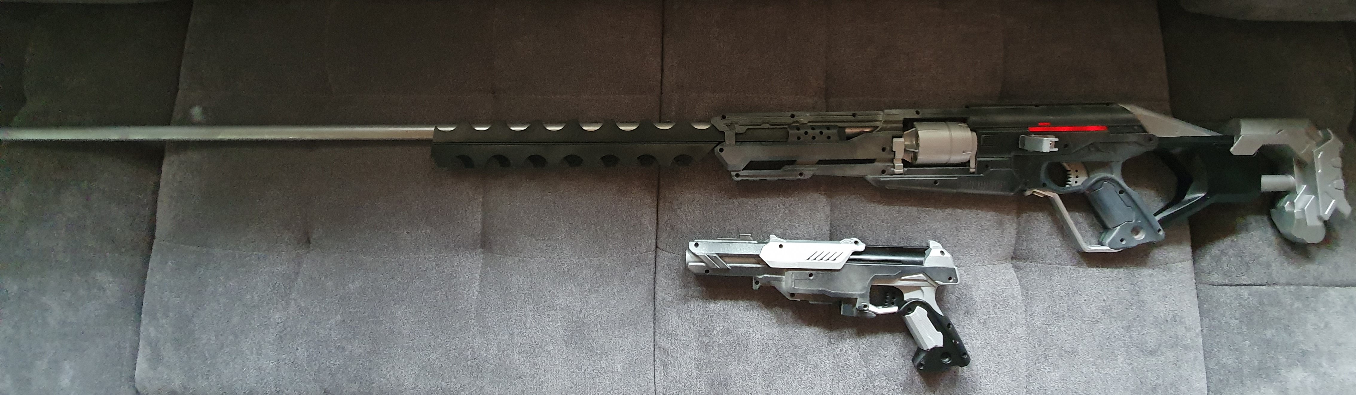

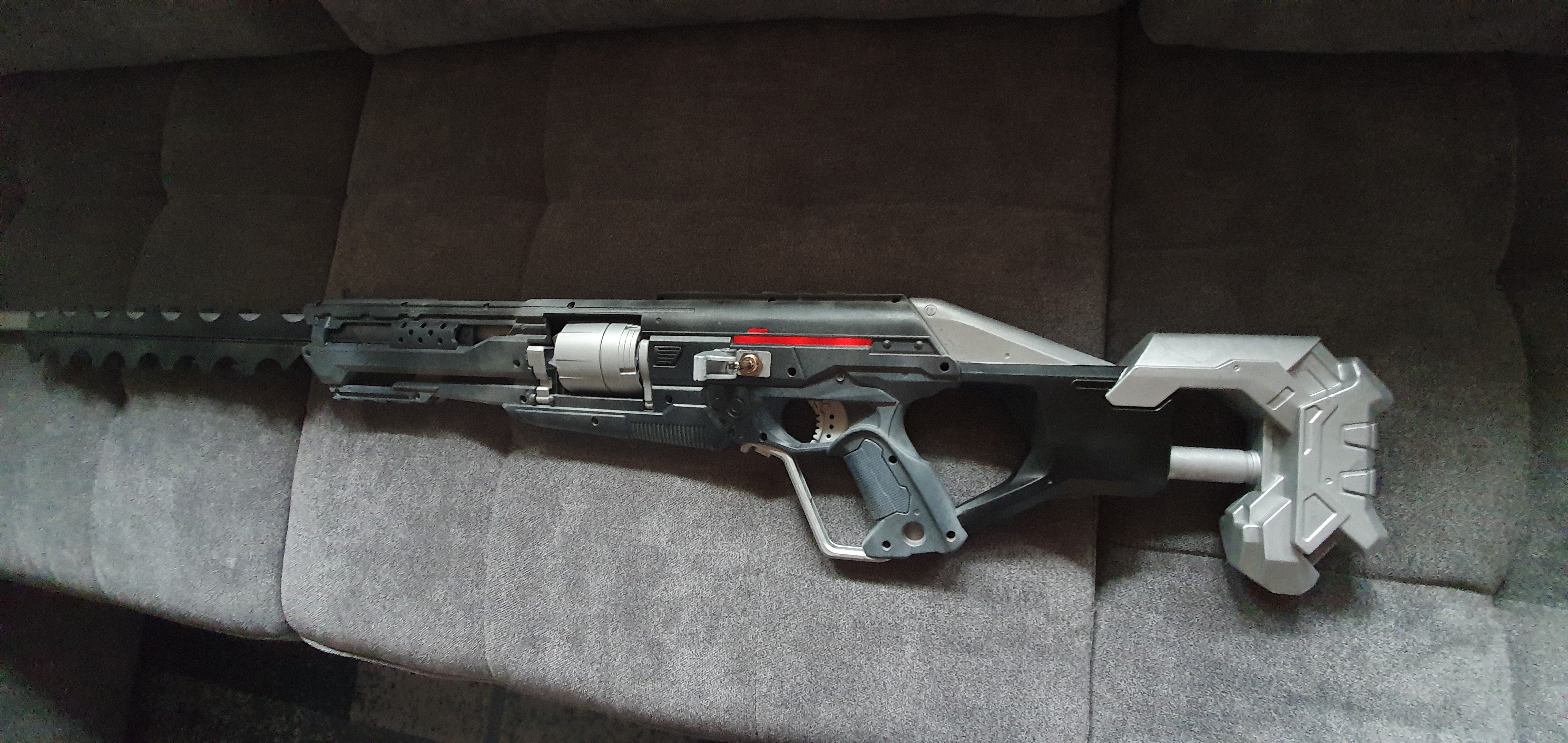

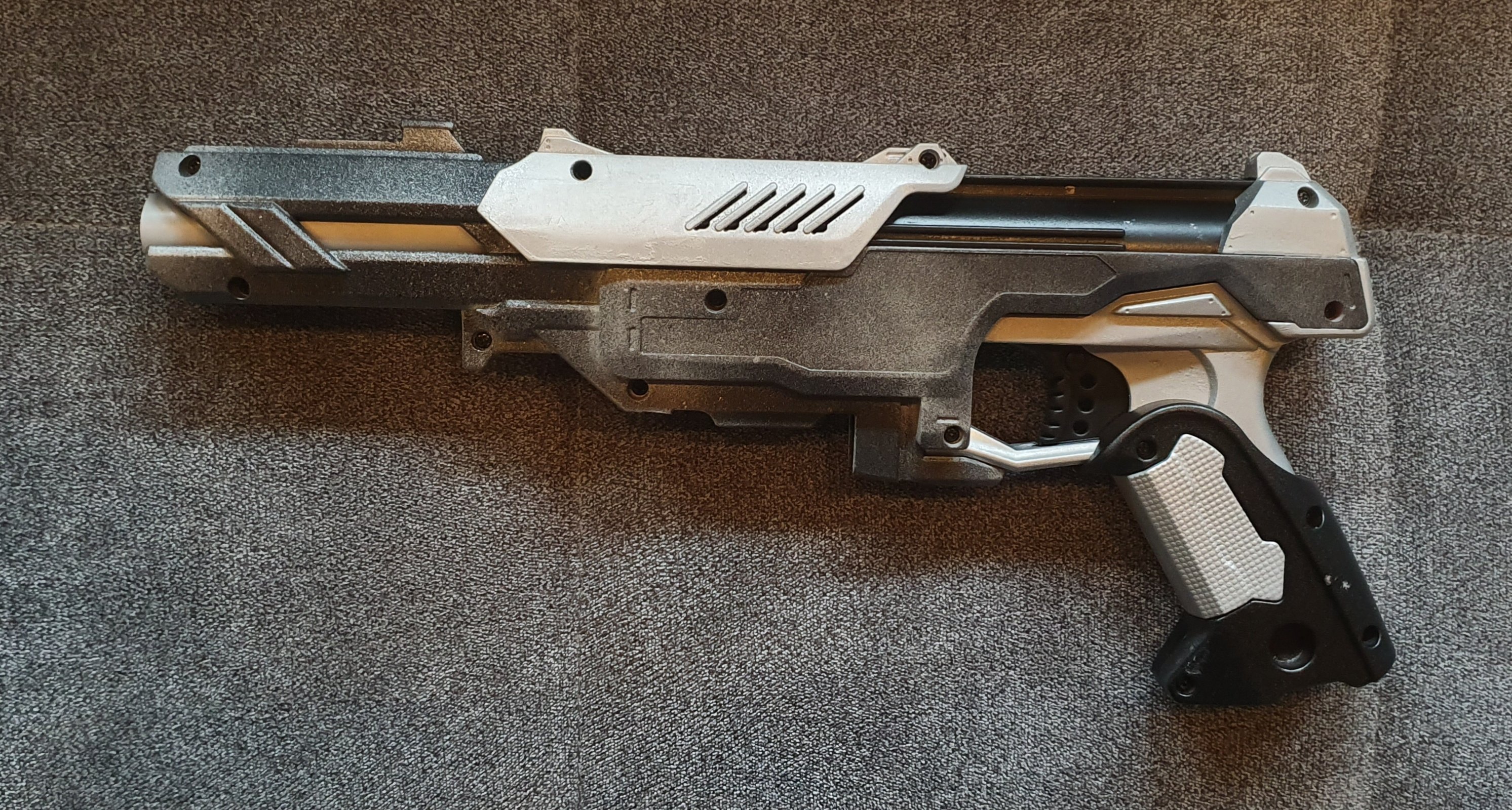

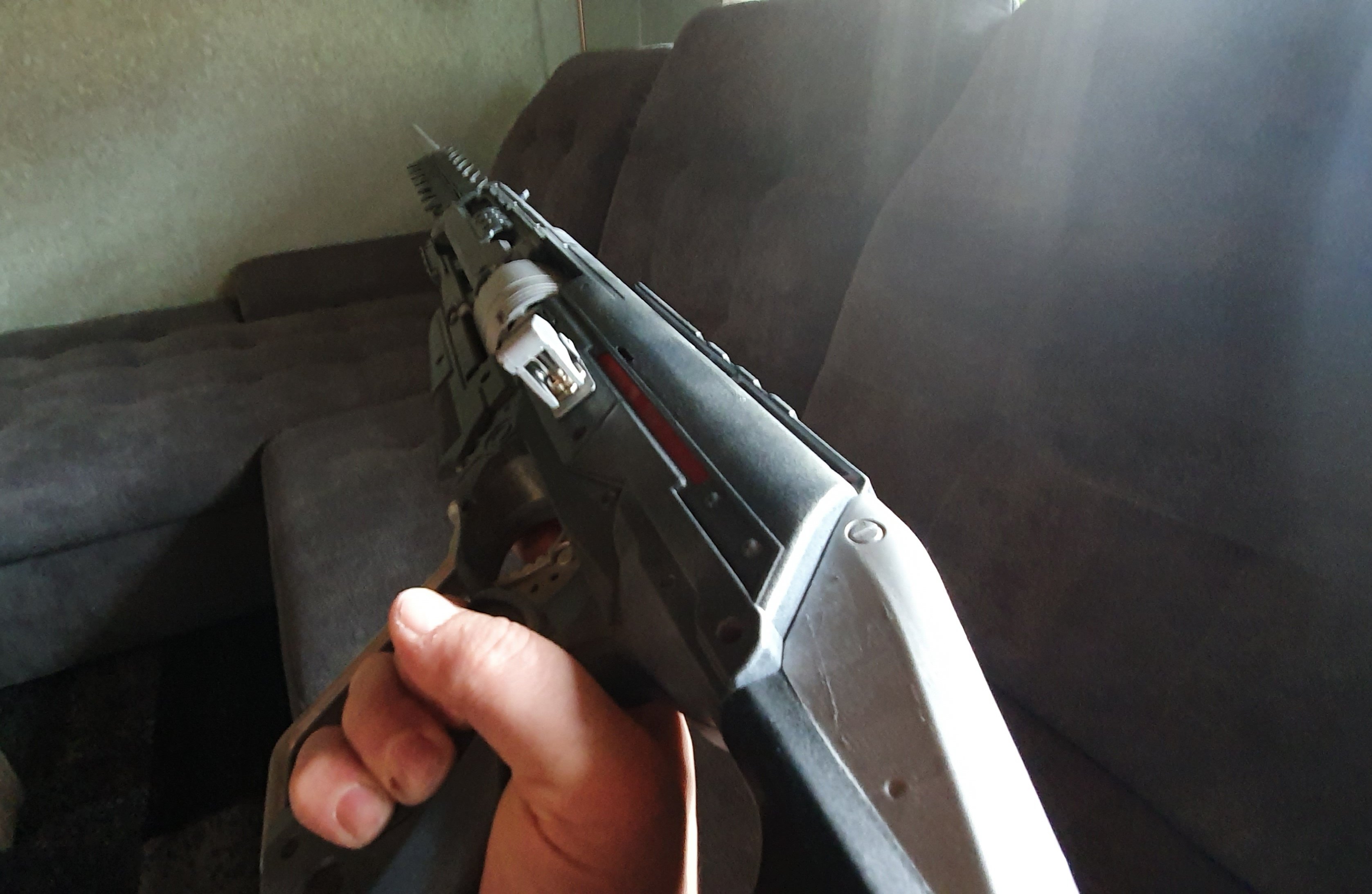

So Wochenende stand wieder Waffen basteln auf dem Tagesplan.
Da die Visier Einrichtungen noch nicht da sind fehlt diese noch genauso wie ich noch unzufrieden mit dem Rohr bin. Das sieht mir noch etwas zu kahl aus.
Trocken bürsten fehlt noch an beiden das werde ich hoffentlich kommende Woche noch erledigen.
Ja, so langes rohr ist immer tricky. Ich würde es einfach deutlich kürzen und das abgeschnittene Stück drunter setzen. Gern auch etwas kürzer als das obere rohr. Da ist ja Platz wie es aussieht.
Zu lange Waffen sind eh unpraktisch und auch eher unüblich. Ein Blaster braucht ja theoretisch keine flugbahnstabilisierung. ![]()
Ansonsten ganz brauchbar alles.
