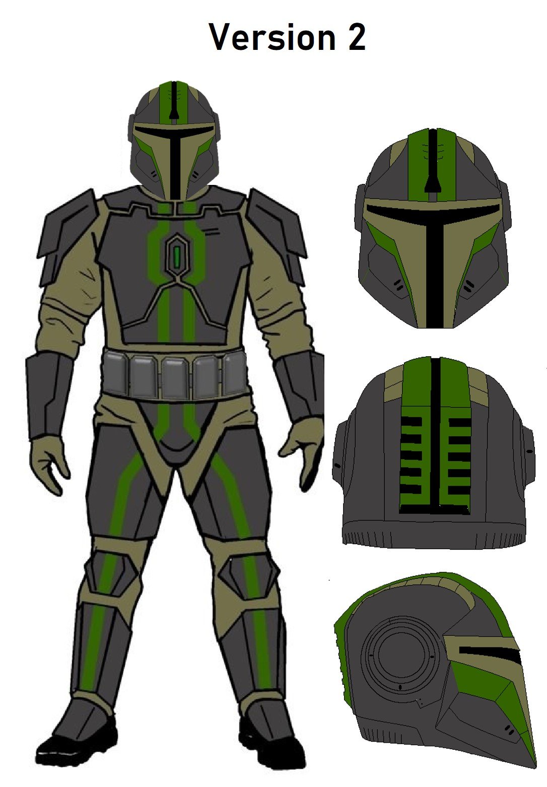

Der Helm wurde heute grundiert und soll die Tage wenn möglich die nächste Lackschicht bekommen.
Da ich jedoch beim Entwurf damals noch unschlüssig war werfe ich jetzt mal 3 Versionen in den Raum.
Welcher würde eurer Meinung nach am besten passen?
Ich selbst schwanke zwischen Version 2 ( um die Rally Streifen der Rüstung fortzuführen)
und der Version 3.
Cuy’
Mir sagen Version 2 und 1 zu, wobei 2 homogen wirkt. Aber am Ende ist es deine persönliche Meinung was dir mehr zusagt alle 3 Versionen sind stimmig und sehen verdammt gut aus
Ret’
Was Royal sagt. Sehen alle drei super aus. würde an deiner Stelle beim Lackieren spontan entscheiden. Mir persönlich sagt V3 am meisten zu, aber auch nur weil… wegen… mhm… kein genauer Grund angebbar. :smiley: Einfach mein Bauchgefühl. Bin wirklich auf die fertige Gam gespannt!

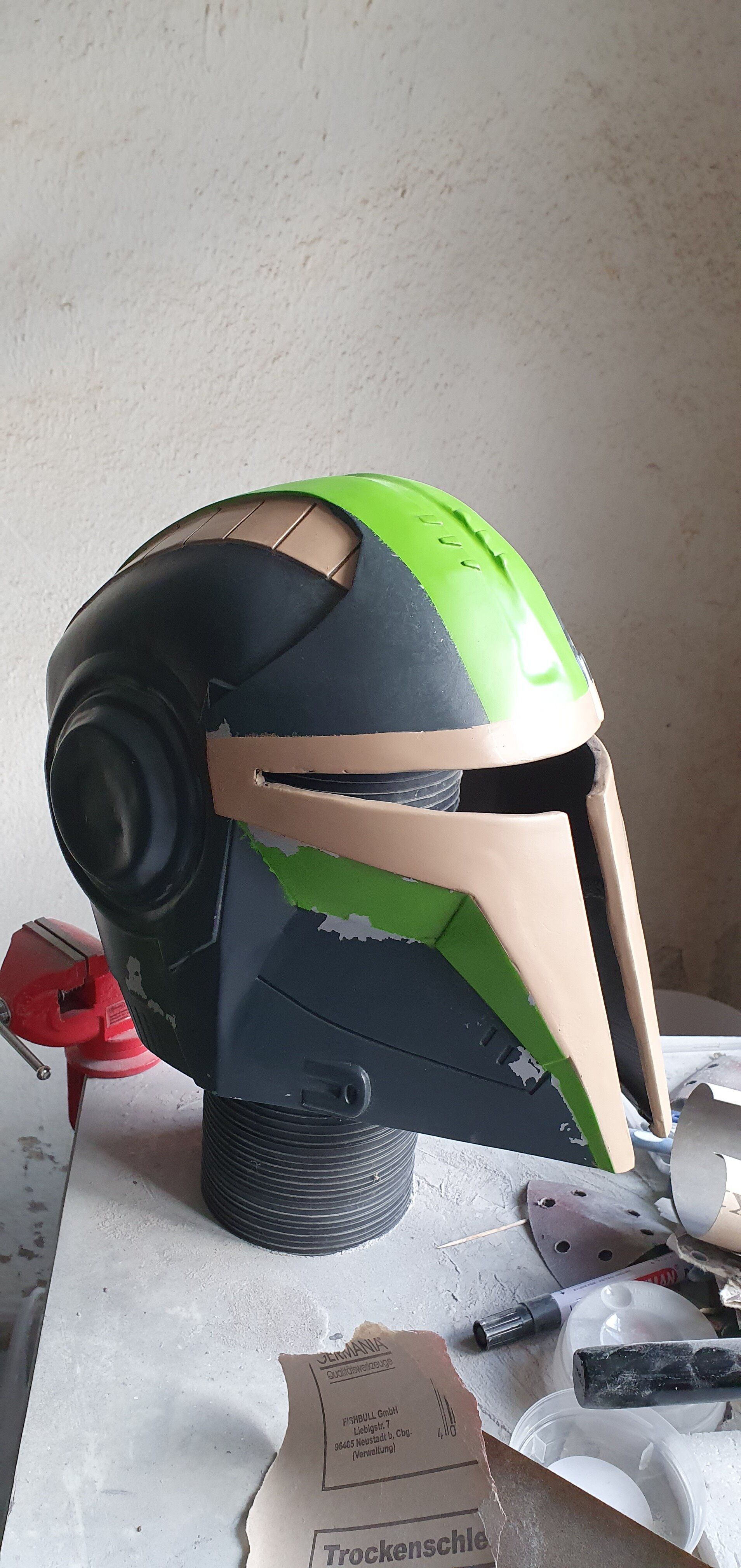

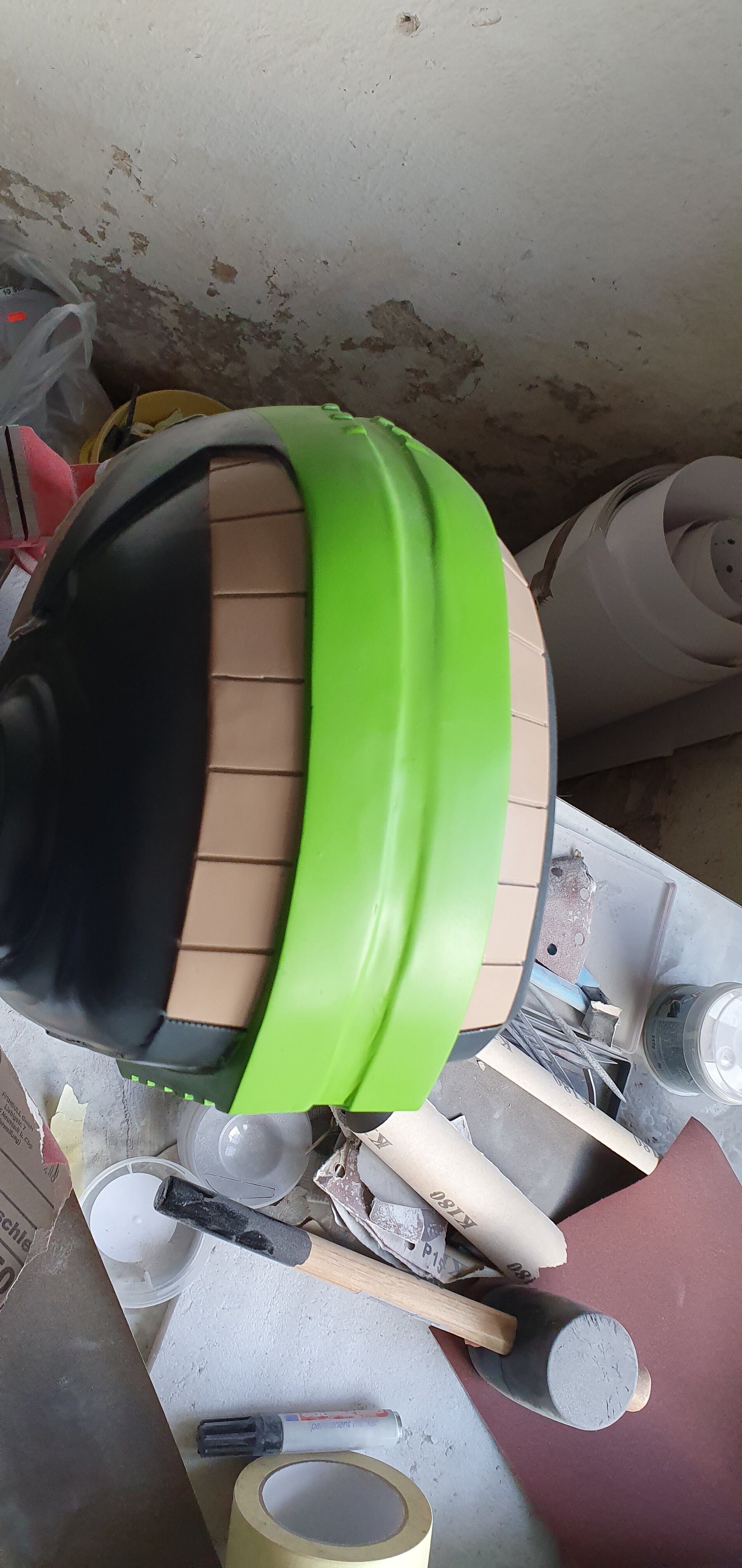

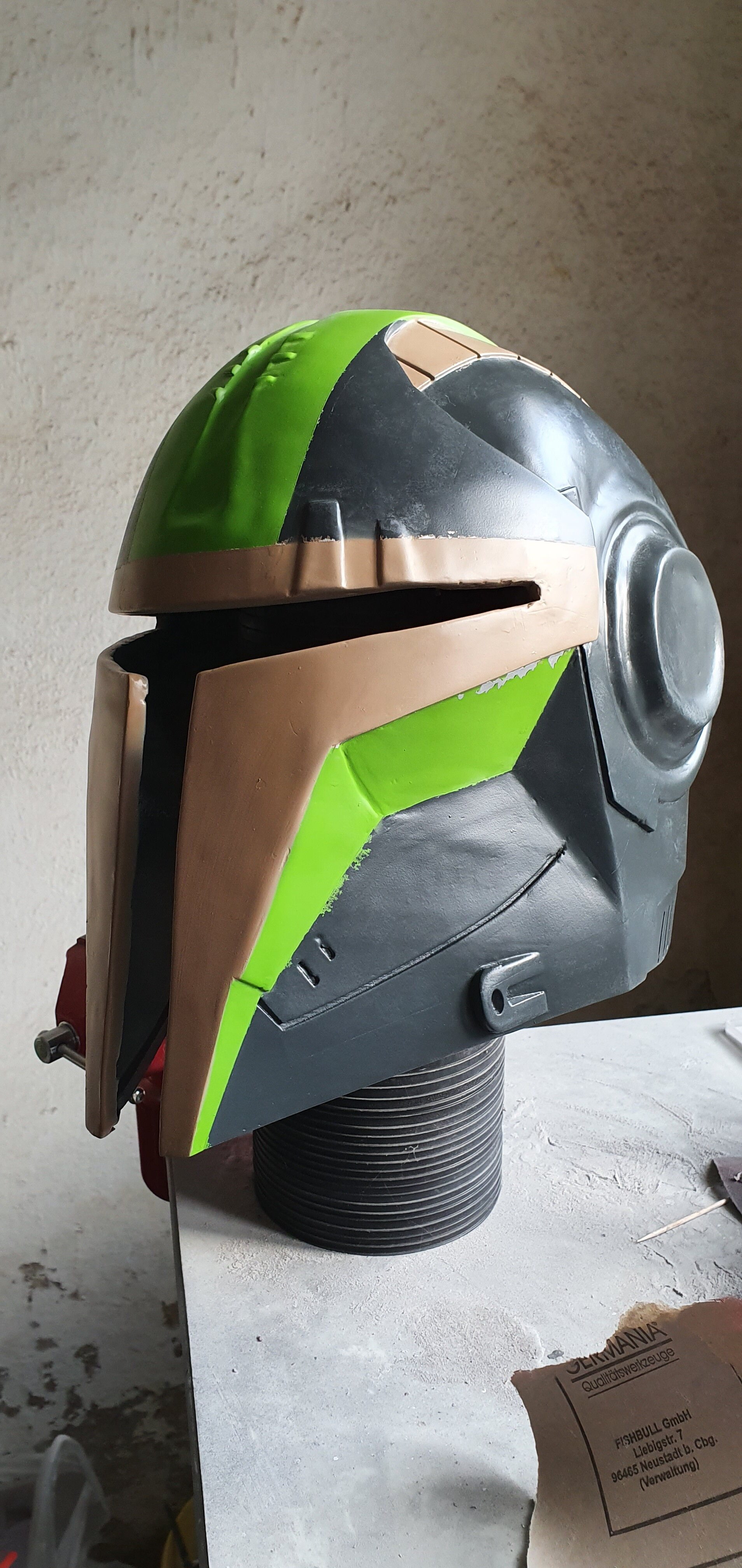

1.Anbei ein paar Bilder des Helms nach dem lackieren. Leider hat das Tape an manchen Stellen den Lack mit abgezogen was ich aber versuchen werde als Battle Damage zu verschönern. Die schwarze Nut oberhalb des Visiers fehlt noch sowie der ein oder andere farbliche Akzent.

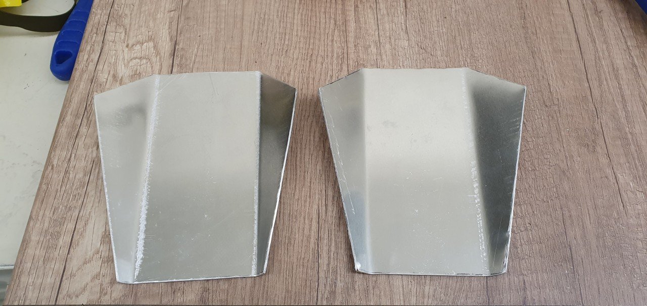

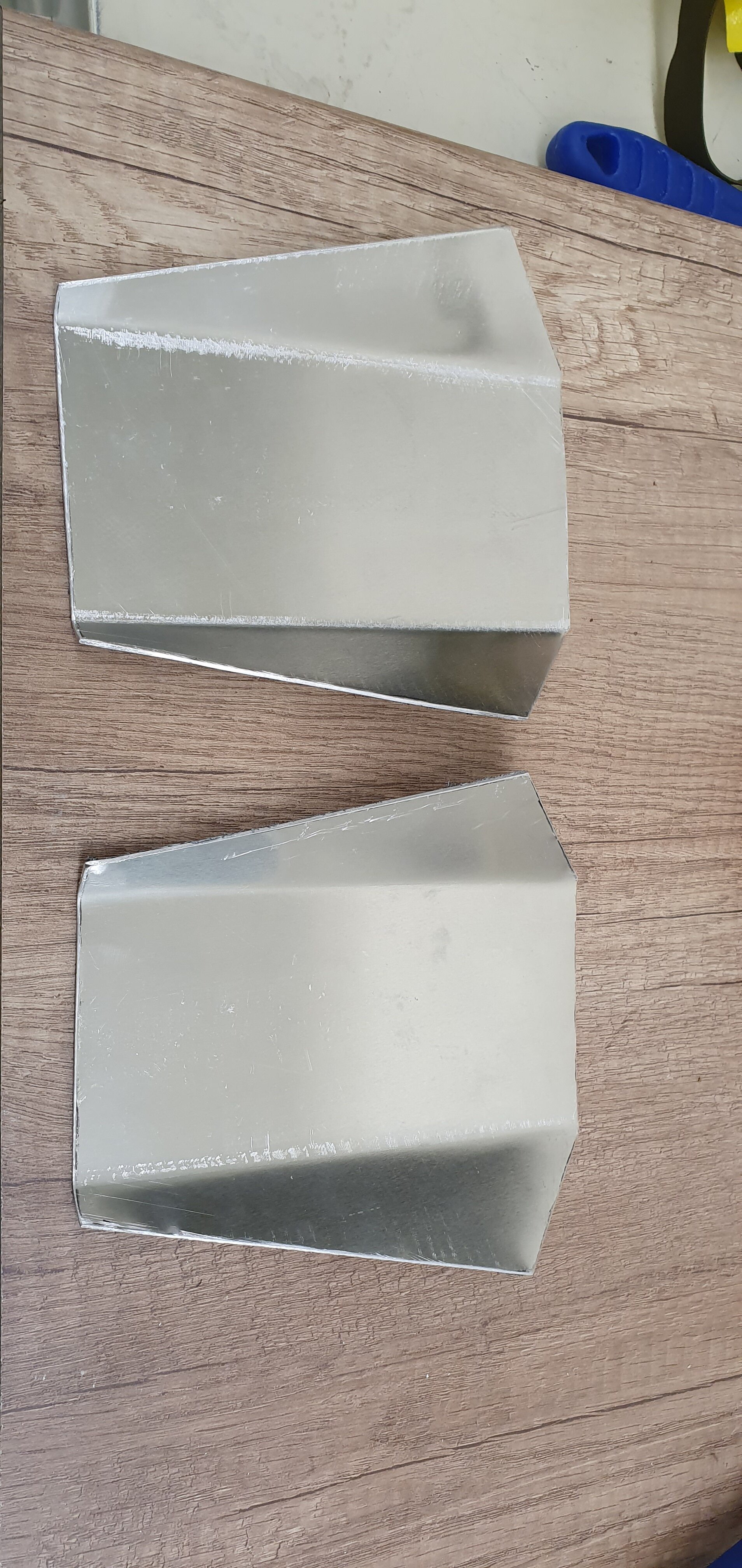

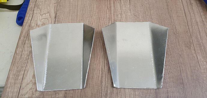

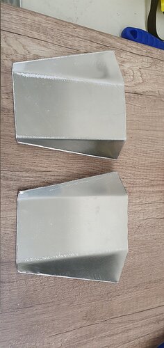

3. Zu den Schultern hab ich noch eine Frage:
Die im Anhang würde ich für die Oberarme seitlich nehmen. Jetzt habe ich überlegt die gleichen nochmals zu machen für die Schultern. Da ich die eigentliche Form die ich hatte nicht hinkriege im Form zu kriegen / biegen.
Vielen Dank im Voraus und ein schönes Wochenende.
Lack sieht nice aus, leider verschwimmen die details vorne an der stirn etwas vom füller vermute ich mal. Bisschen dreck und feddich. ^^
Mit den schultern kannst du theoretisch machen, aber ich empfehle dir die Form etwas abzuwandeln. Sei es nur etwas größer, aber dafür gestauchter z.B. Oder die seiten weiter raus ziehen oder so. Mach einfach mal ein paar Pappschablonen und guck wie es aussieht.
Was Adenn sagt, nimm nicht genau dieselbe Form, dann sollte es gehen. Ist das Absicht, dass das Grün am Helm jetzt deutlich heller ist als beim Entwurf?
Absicht war es nicht, sah bei der Farbschablone auch nen tick dunkler aus. Hab es jetzt erstmal so lackiert um zu schauen ob es mit dem braun und anthrazit harmoniert und was ihr dazu sagt ob das grün nun einen zu krassen Kontrast hat.
Ansonsten wird er heute nochmal abgeklebt und eine andere Farbe gekauft.
Ich sag mal so, wenn das grün an der restlichen rüstung zwar vorkommt, aber nicht dominiert geht das mit dem Dreck bestimmt klar. Dreck macht viel mehr aus als man meint, daher erstmal den anderen Kram machen.
Was mir noch auffällt, ist dass teilweise der Lack unter dein Maskingtape gekommen ist, kannst du entweder mit Battledamage oder mit Dreck kaschieren
Ja da hat sich leider immer wieder das Tape gelöst. Aber das wird dann wie du schon sagtest abgekratzt und als Battle Damage genutzt.
Danke schonmal dann werde ich den Rest auch erstmal in der Farbe machen und sehen wie ich das ganze dann verdreck.
Joa, es passt auch, bis auf das Grau sind halt nur alle Farben etwas heller und kräftiger als in deinem Entwurf. Ist eher eine Frage, ob es dir gefällt.
Aber wie schon gesagt wurde, Dreck regelt.
