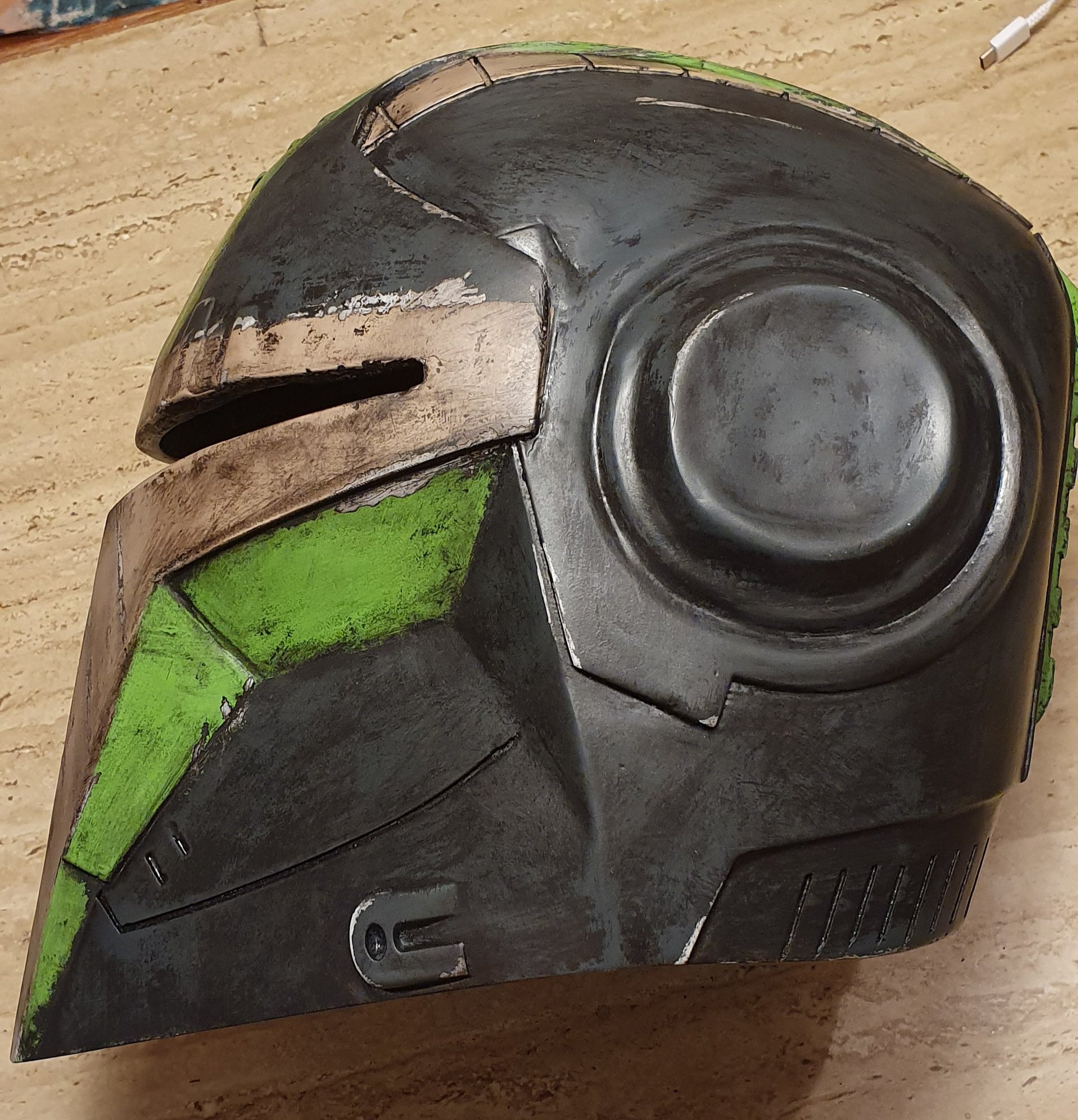

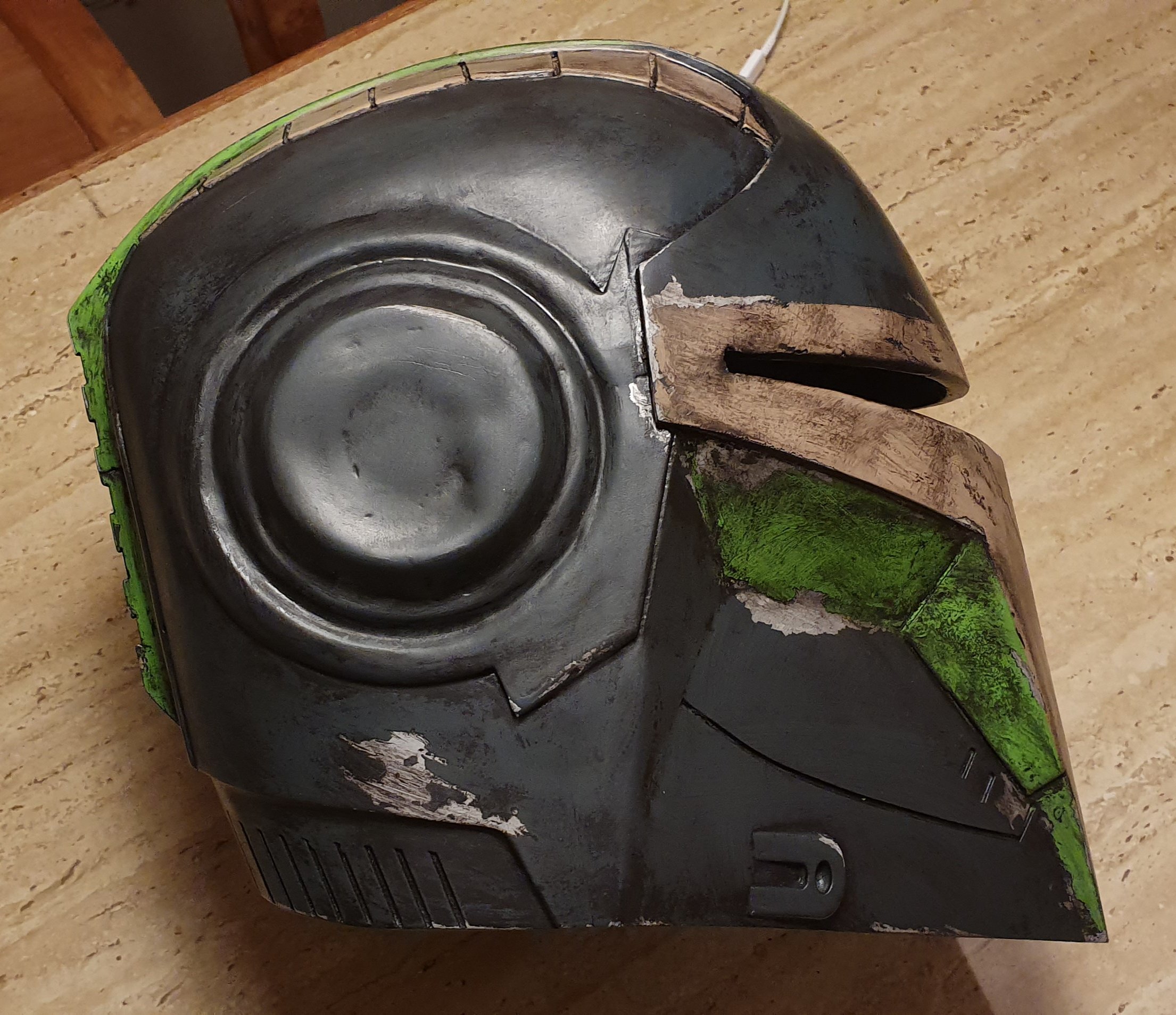

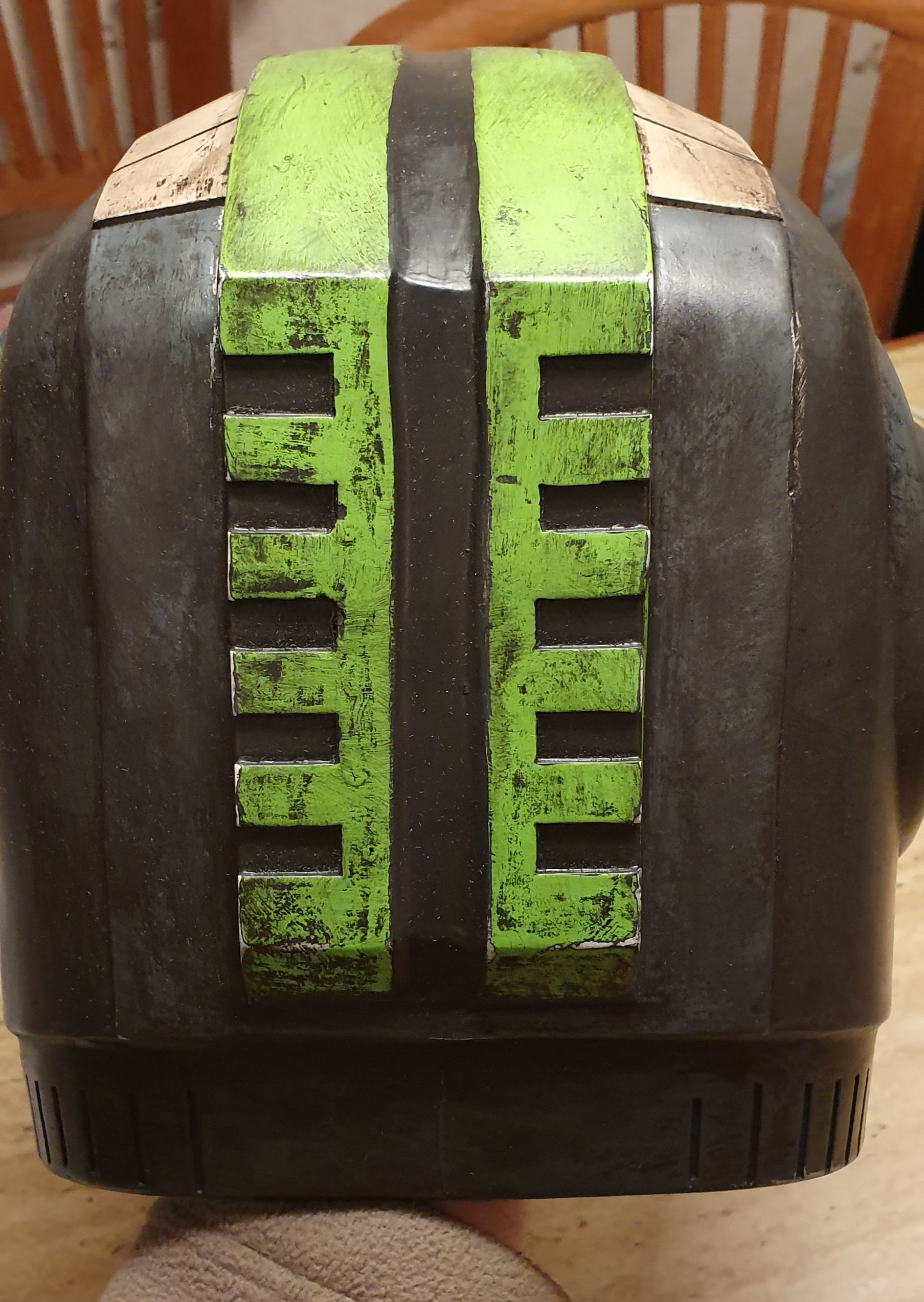

Anbei ein paar Bilder vom Helm nachdem er endlich mal in Kontakt mit dem Dreck gekommen ist.
Falls morgen noch die Lieferung kommt steht noch das Visier an. Ansonsten nebenbei schonmal die Aufsätze für die Gaunts ausschneiden und biegen.
Wie immer Kritik herzlich willkommen.
Dem Rest einen schönen Start ins Wochenende. :slight_smile:
Gut, dass du die vertiefungen im Mittelbalken noch schwarz gemacht hast, sieht deutlich besser aus.

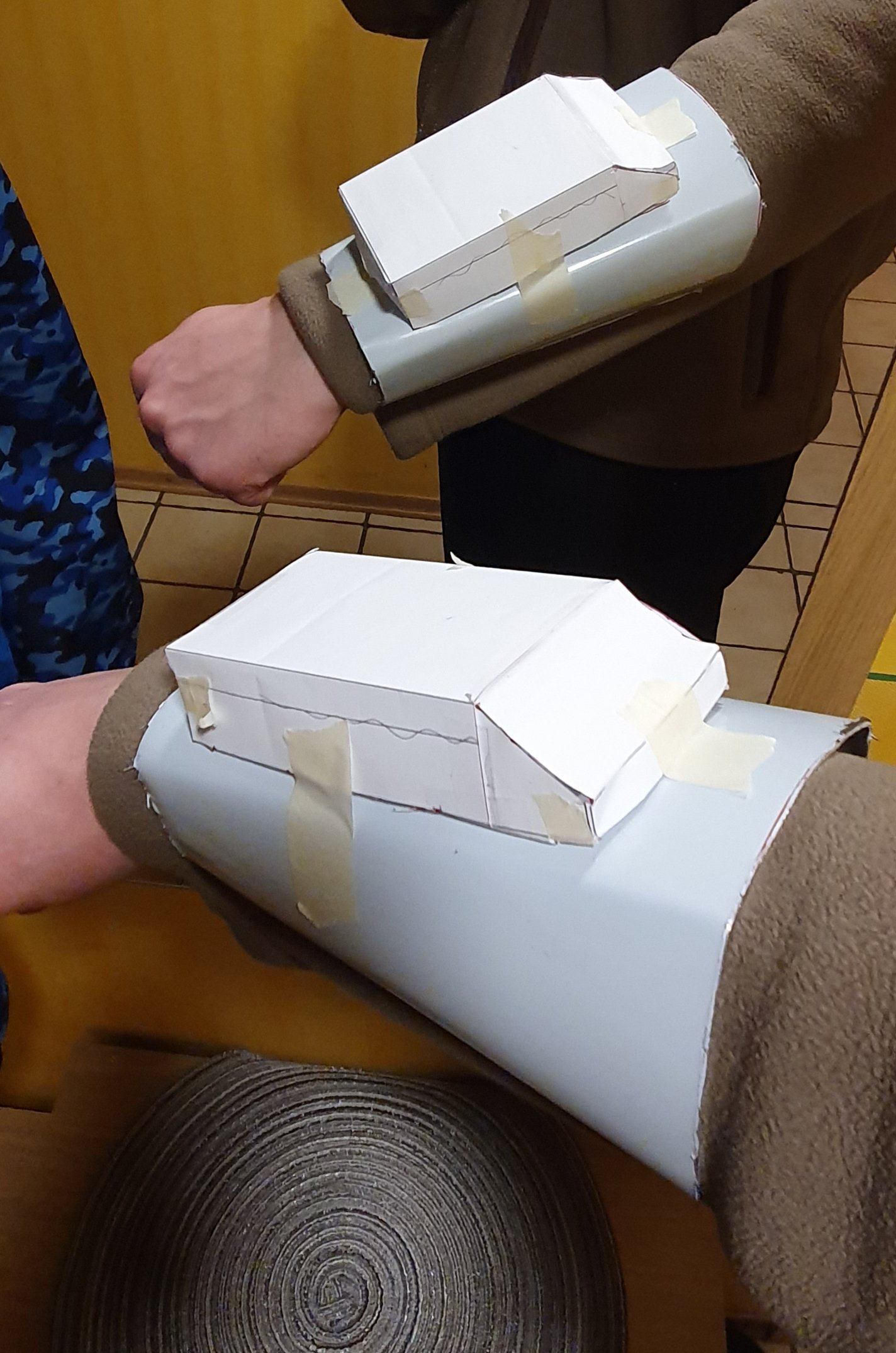

Die Gaunts dagegen sehen irgendwie unbequem und unpraktisch aus. Wie hast du dir das weitere Vorgehen dabei vorgestellt?
Angedacht ist es auf beiden seiten mit diesem Aufbau nur eben unterschiedlich dann am Zusatz (Beleuchtung, Schalter, Rohre,etc).
Ist bisher nur grob in Form gebogen und
muss noch entgratet werden etc.

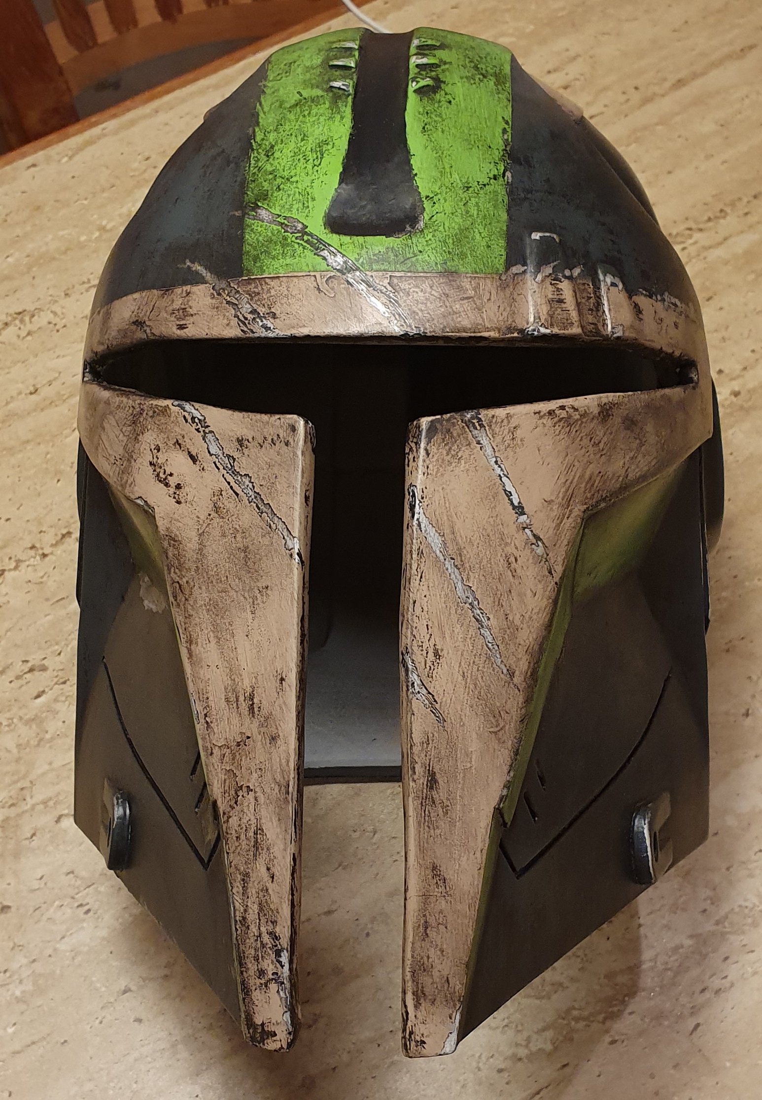

Kleines Update fürs Wochenende.
Helm ist somit fertig. Einzigste Problematik was ich aktuell noch hätte wäre der Stimmverstärker. Das Mikro reibt im Helm bei schnellen Bewegungen an der Seite und somit hört man aus dem Lautsprecher dann das Kratzen. Wie habt ihr denn dieser Problematik entgegengewirkt? Einfach anderes mikro zum klipsen anstelle eines Bügel-Mikros?
Der Helm sieht gut aus, auch wenn das Weathering schon recht stark ist. Aber das ist schlussendlich Geschmackssache.
Ich hab auch oft das Mikro halb im Mund. XD
Störgeräusche sind zumindest nach meinen Erfahrungen meist minimal genug, um in der Praxis im Hintergrundlärm von Conventions unterzugehen. In einer komplett leisen Umgebung würde man mich vermutlich auch atmen hören, auf der durchschnittlichen Con muss ich den Verstärker schon etwas aufdrehen, damit der überhaupt ordentlich wirkt. Wenn es so leise ist, dass es auffällt, kann man den Verstärker auch runterdrehen oder abschalten. Einzig wirklich nerviges Problem bei billigen Mikros sind eventuelle Rückkopplungen, die manchmal auftreten, wenn man zu dicht an den Lautsprecher kommt, z.B. wenn man sich bückt, um was aufzuheben.
Wenn man das Geld übrig hat und da Wert drauf legt, kann man sich ein Kehlkopfmikro zulegen, das solche Probleme umgeht. Sycend und Jaro z.B. haben welche, wenn ich mich nicht irre. Da ich mich selbst bisher aber auch mit dem Billigteil begnüge, das beim China-Verstärker dabei war, kann ich dazu nicht so viel sagen.

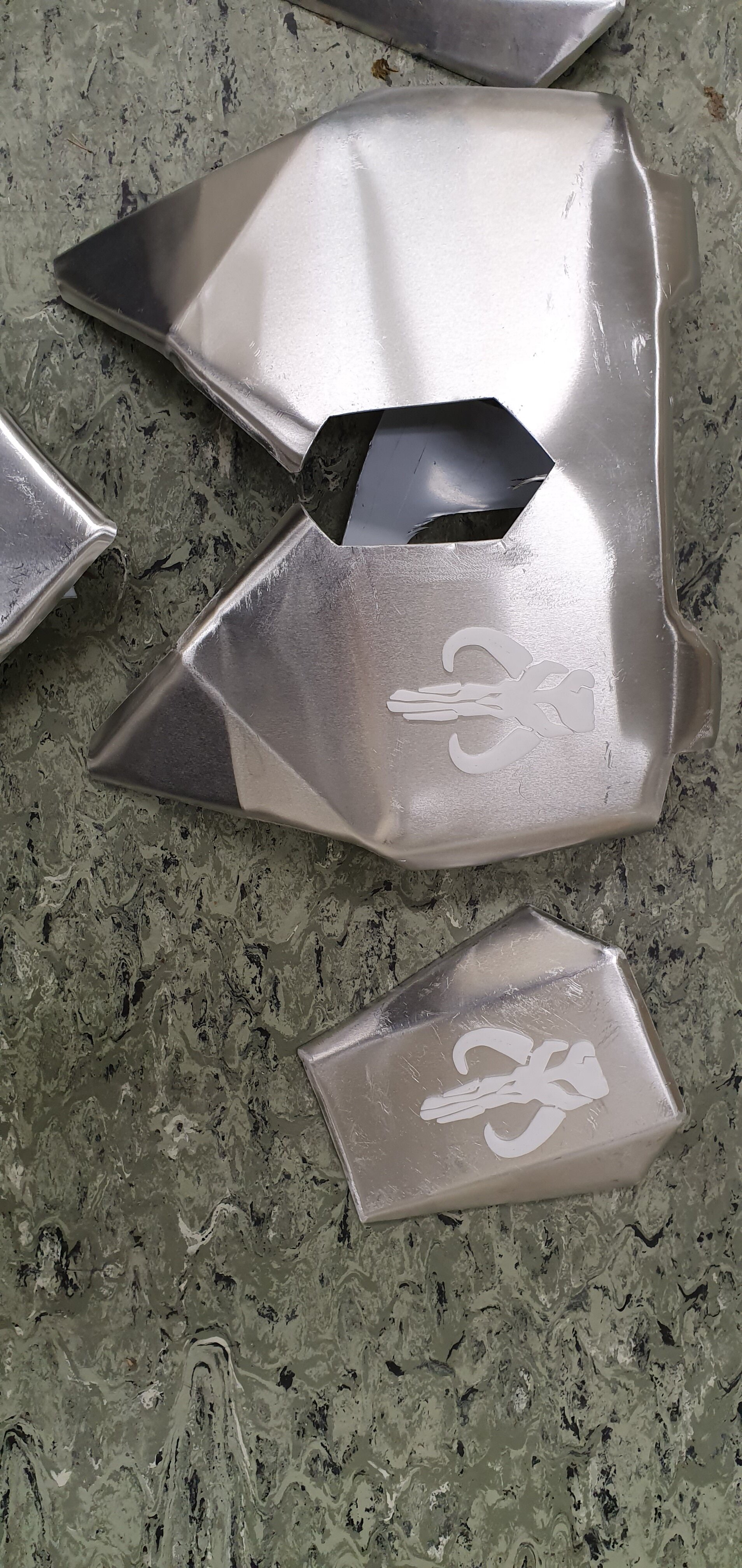

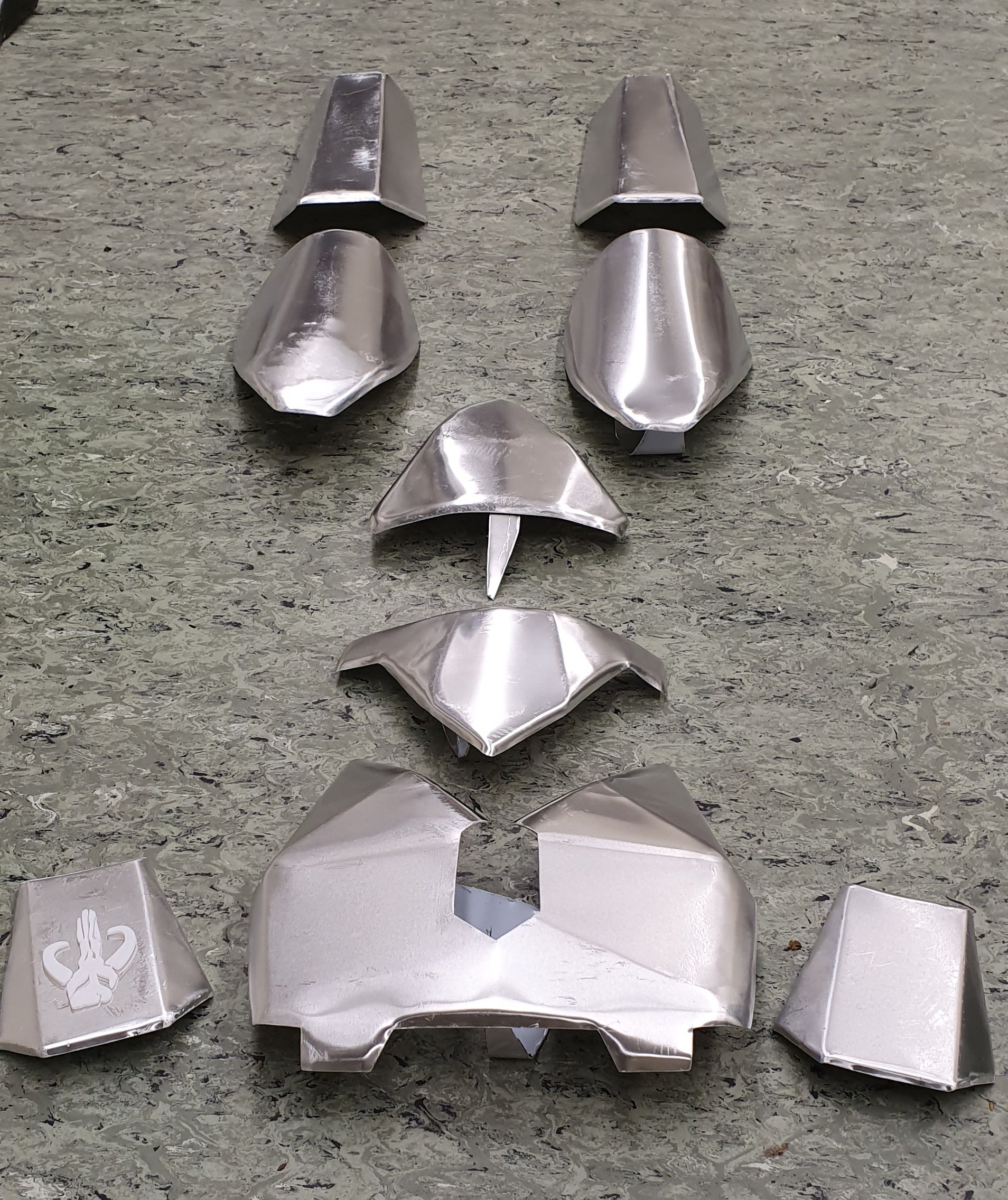

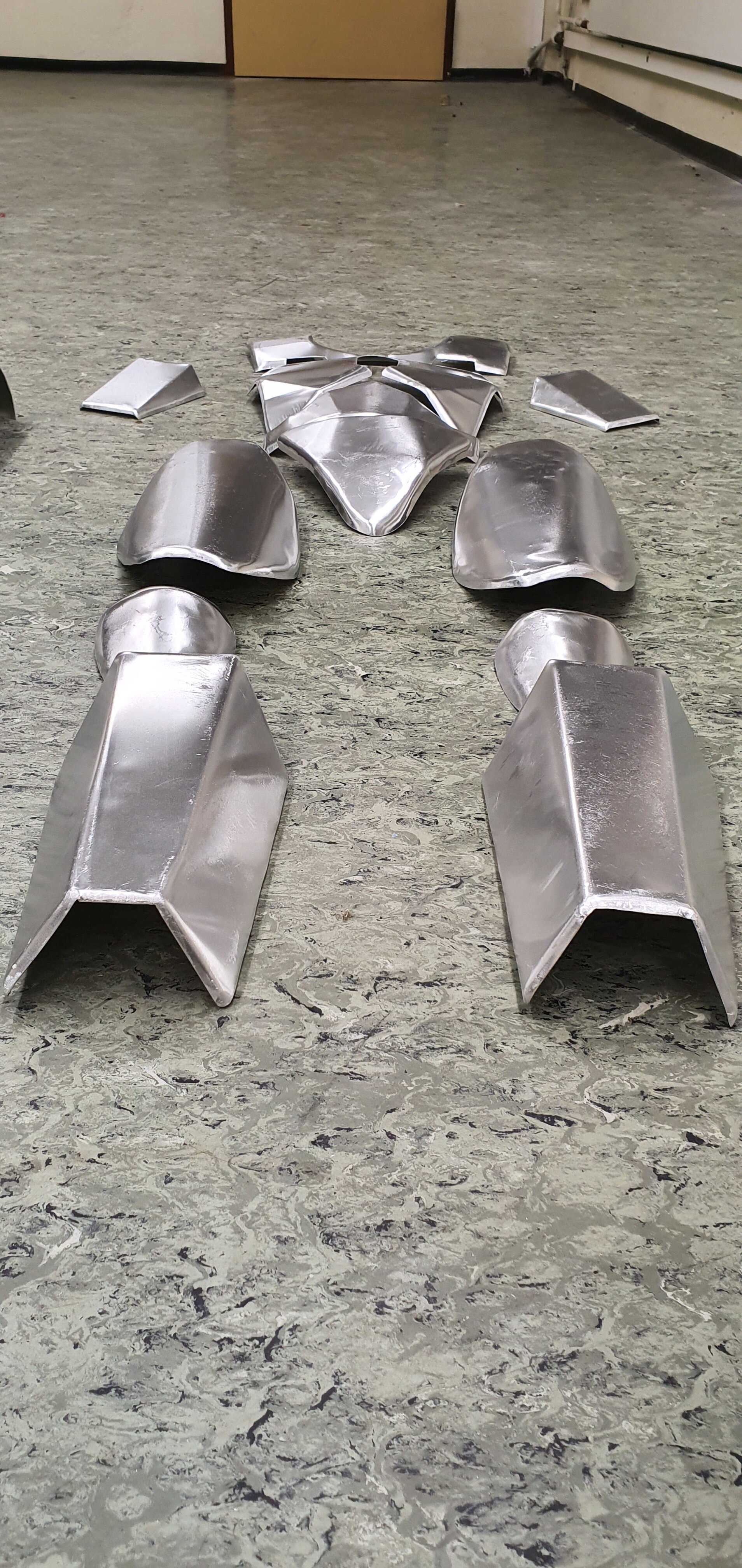

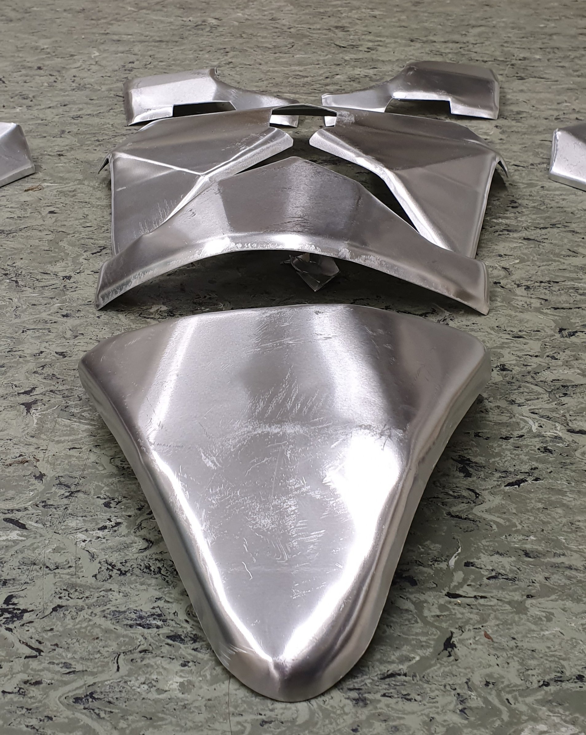

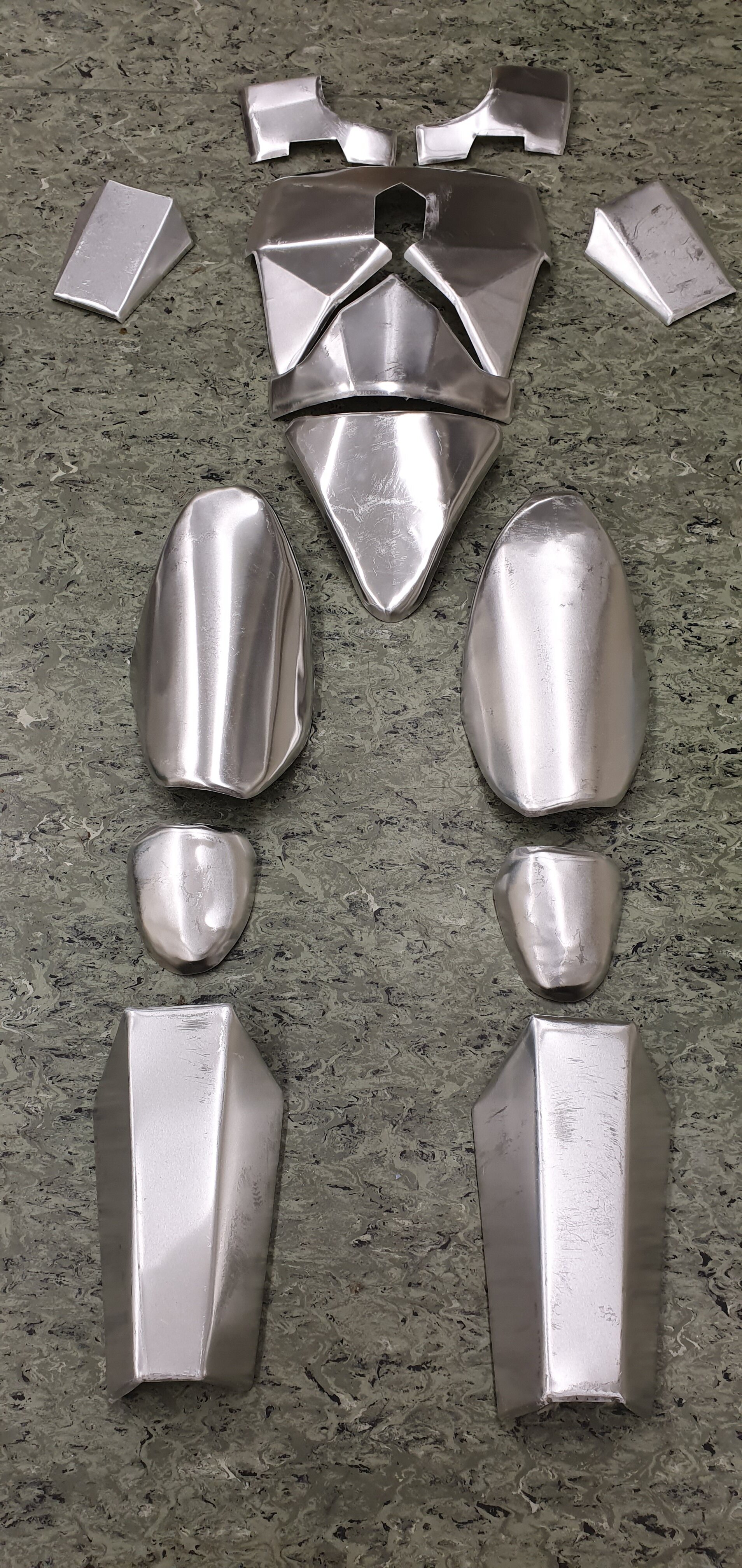

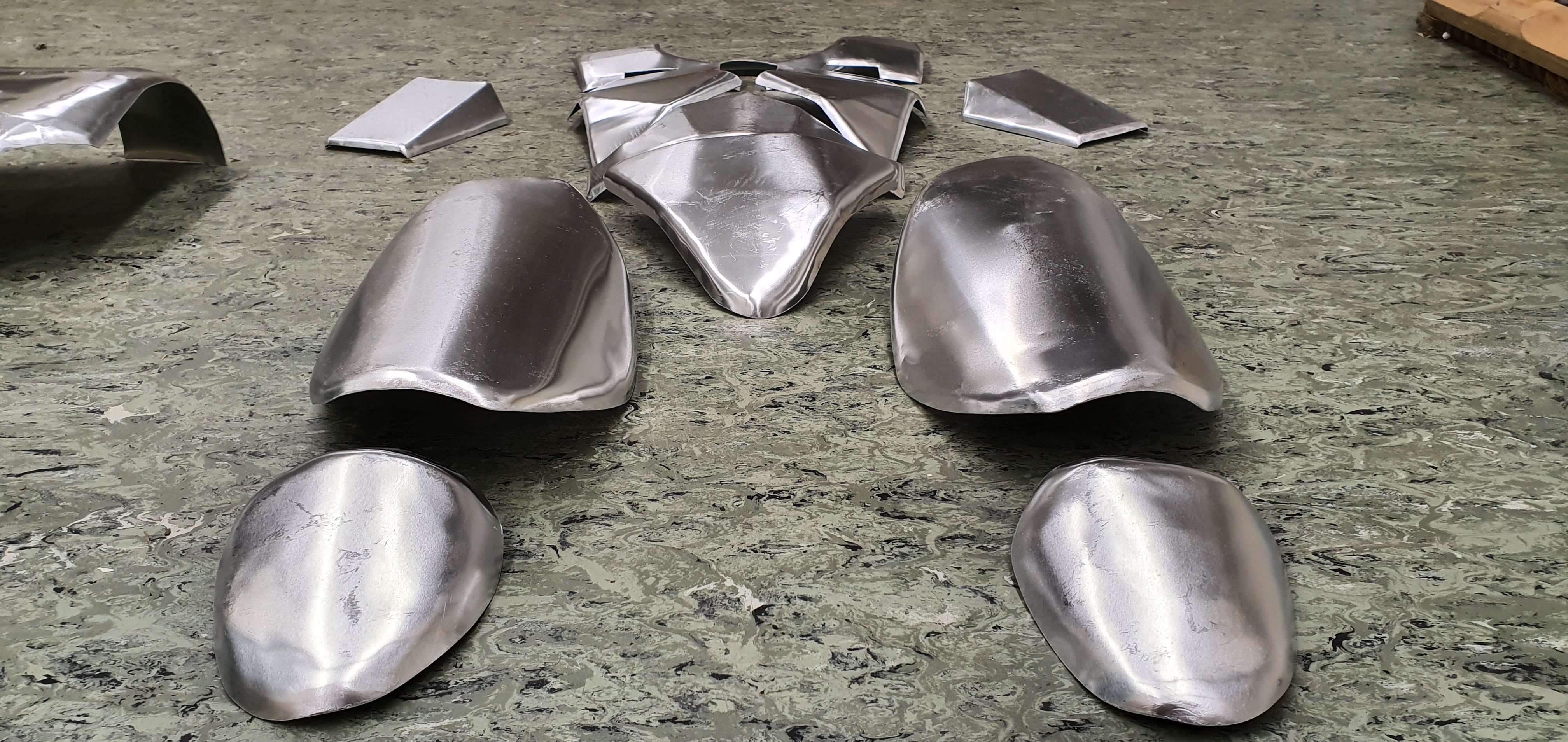

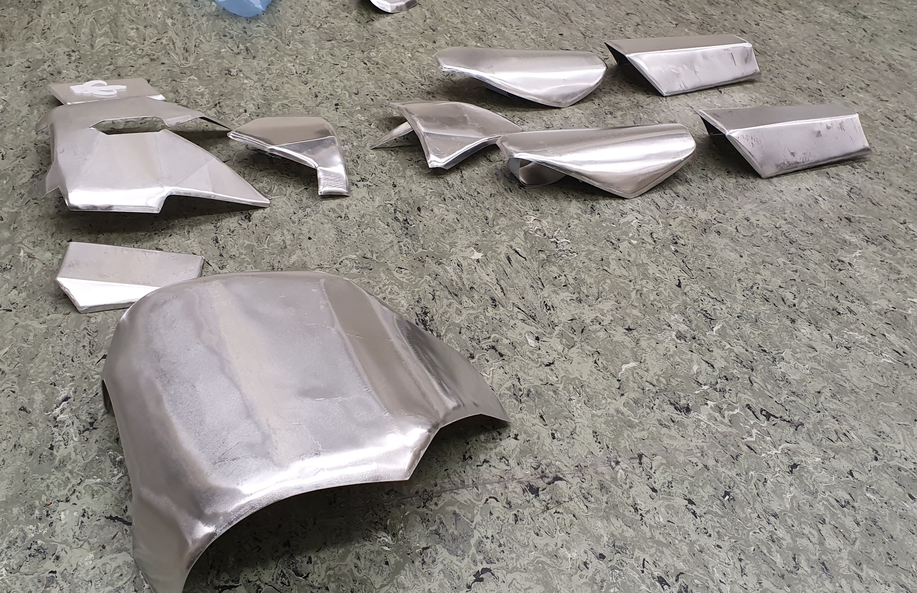

Heute endlich mal wieder dazu gekommen die restlichen Platten umzukanten.
Persönlich würde ich sagen das passt soweit bin aber für jede Kritik bzw. Ratschlag wie immer dankbar.
Des weiteren bin ich mir unschlüssig ob ich den Schädel (3mm hoher 3D Druck) auf die Schulter setze oder auf die Brust.
Werde mich dann noch an den Clips für das Gurtsystem wagen.
Schönen Abend in die Runde.
Sieht soweit gut aus, für meinen Geschmack sind die Kanten sogar teilweise schon etwas zu extrem. 3D-Druck auf die Platten kleben halte ich wiederum für doof, da verschandelt man sich das schöne Metall mit Plastikapplikationen.^^
Dann lieber nur drauf lackieren, immerhin kannst du die Drucke als Schablone verwenden. XD
Oder als Alternative: Aus 0,5mm Alu ausschneiden und aufkleben. Das könnte aber aufgrund der Feinheiten schwierig werden. Aber mal so als grundsätzliche Idee :wink:
Bin für symbol auf der Schulter. Auf der Brust wird das zu prominent.
Bin auch für Symbol auf der Schulter. Auf der Brust kann man ja noch über ein muster nachdenken.

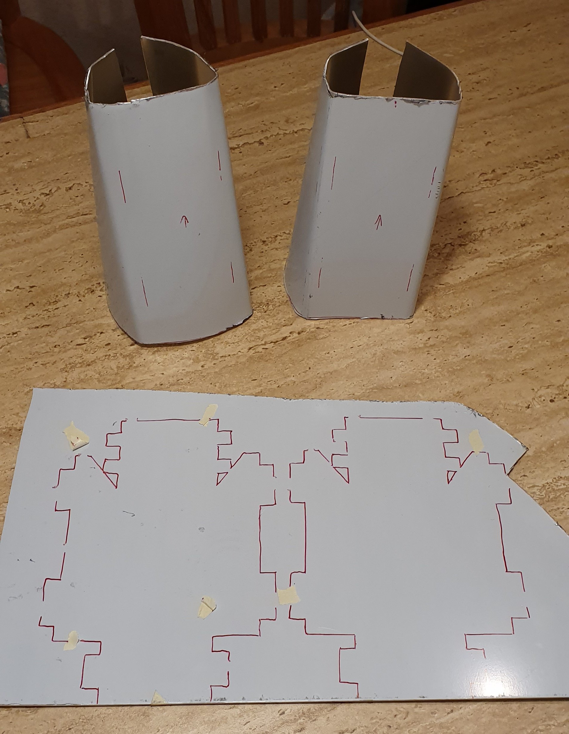

Was mir noch auffällt ist, dass du die Schienbeine unten auch nach innen abgekantet hast. Das ist eher suboptimal aus zwei Gründen: 1. du machst dir die Öffnung unnötig kleiner und 2. die Kanten schubbern dir im nullkommanix die Stiefel auf. An der Stelle ist es besser die Kante leicht nach außen zu biegen. So hast du da mehr Auflagefläche und schonst Material und vermutlich auch Knöchel.
ANsosnten kann sich das alles sehen lassen bisher. Weiter so.
sauber gearbeitet
@Symbol: auf der Schulter kommt es besser.
@Bauchplatte: die Kanten sind Top, die Biegung der gesamten Platte ist allerdings auf der einen Seite stärker als auf der anderen.
@Schienbeine: was Adenn sagt, wenn du die Kanten so lassen willst, dann solltest du zumindest Filz oder Moosgummi dahinter setzen.
@Rückenplatte: wie schon mal gesagt wurde, sieht diese sehr stark gebogen aus.
Guten Morgen vielen Dank für die Tipps und Ratschläge.
Die untere Kante des Schienbeinbeinschutzes werd ich noch leicht nach außen biegen. Da sie oberhalb des Stiefelschafts endet ging es bisher bei der Anprobe wobei das ja nicht vergleichbar ist mit einem ganzen Tag.
Schädel werd ich auf der Schulter machen danke auch hierfür.
Zu den verschiedenen Symbolen auf der Brust hab ich noch ne Frage.
Sind die individuell und frei erfunden oder richtet ihr euch da an vorgegebene (“Clan”?) Wappen?
@Stalker danke ist mir beim Foto nicht aufgefallen. Hat sich wohl noch beim umkanten verbogen werd ich aber beheben. Ansonsten werde ich versuchen am Freitag mal eine Anprobe zu machen mit Gurtsystem um ggf am Wochenende mit dem lackieren zu beginnen.
Angenehmen Arbeitstag :biggrin:
Das Thema Symbole hatten wir gestern bend erst im WhatsApp. Die meisten haben entweder ein eigenes Symbol oder einfach nen mytho Schädel. Kannst da eigentlich machen was du willst. Hauptsache es wirkt auch einfarbig. Ne zweite Farbe hat noch keiner probiert, aber geht bestimmt auch noch klar. Tipp: halt es simpel. :wink:
