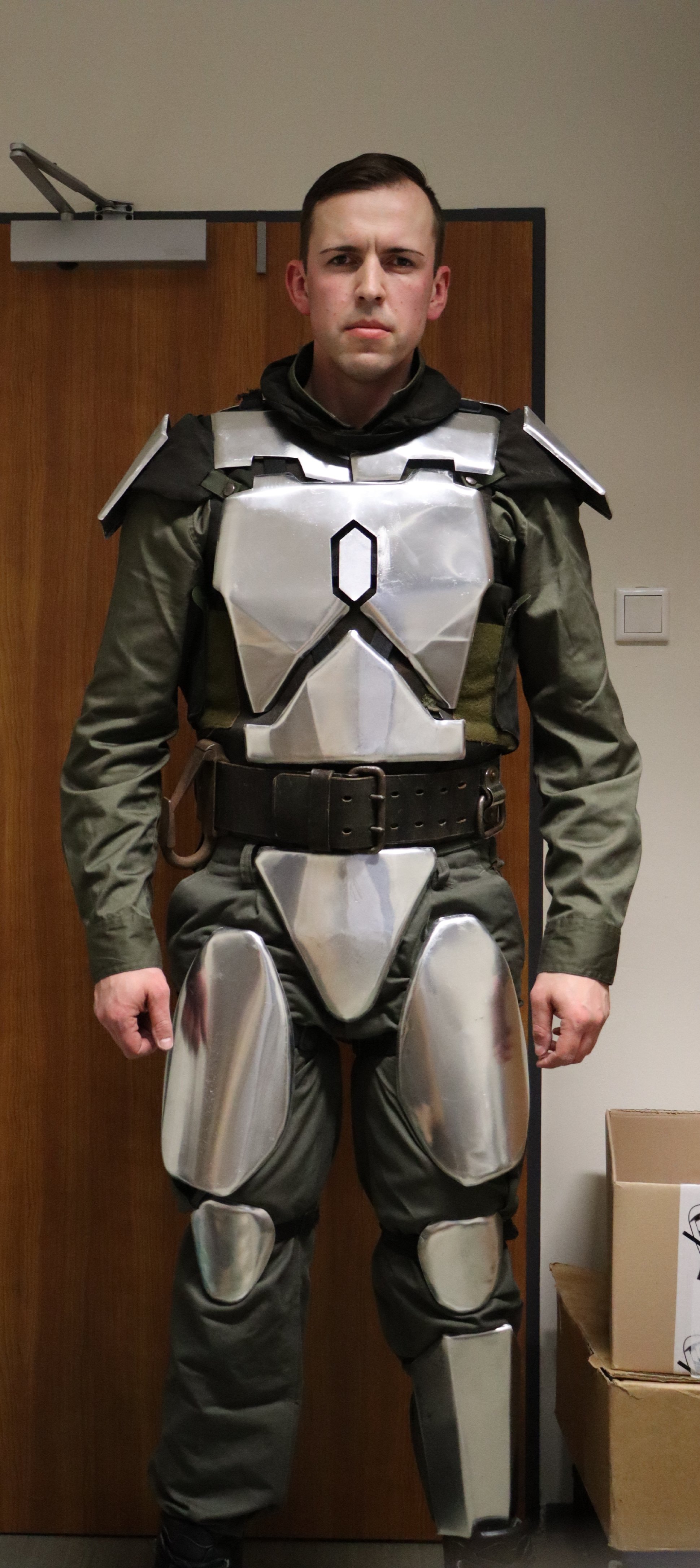

Flo`s erster Entwurf
Su’cuy in die Runde,
anbei die ersten Fotos von der Anprobe.
Das eine Schienbein fehlt da es bei der Anprobe schon den Alu Clip davongeschossen hat.
Verbesserungen die noch nötig sind :
  1. Den Chest diamond etwas tiefer versenken ist aber nur ein paar Hammerschläge.
  2. Auf jeden Fall noch die Kante oben am Schienbein nicht ganz so stark biegen da sie beim Sitzen dich etwas ins Fleisch schneidet.
  3. Die Oberschenkel Platten noch mit einem zusätzlichen Gurt an der Weste oder Gurt befestigen damit sie oben sitzen bleibt.
    Probleme macht mir noch das Knie. Das springt wohin es will beim hinknien bzw aufstehen.
    Habt ihr die ebenfalls mit einem Gurt an der Oberschenkel Platte befestigt?
    Ansonsten wie immer offen und dankbar für Kritik und Ratschläge.
    Schönen Abend
Sieht im Großen und Ganzen gut aus. Die Oberschenkel sehen irgendwie falsch aus, entweder sitzen die nur schlecht, oder du hast da irgendwas verkehrt rum an.
Was mir jetzt erst auffällt: Bei dir fehlen ja die eigentlichen Schulterpanzer; was du da hast, sind die kleinen Zusatplatten, die da unten drankommen. Was anderes zu verwenden, als die eigentlichen Galaxy-Schultern, ist prinzipiell legitim, aber die Plättchen da sind definitiv zu klein, besonders mit den fetten Flügeln der Splischu drunter.
Da muss was größeres her, und wenn es nur die normalen Jango-Schulterplatten sind.
Und den Gürtel kenne ich doch. Mit dem Ding hast du dich schonmal als Aushilfs-Rammbock qualifiziert, da kann man so gut anfassen.
Demnächst können wir dich und Ryk dann zusammenketten. ^^
Gesichtsausdruck passt auch. XD
Ich musste kurz mal schauen, ob mein Feuerwehr Gürtel noch da ist xD
Ansonsten was Mirsh sagt^^
Bei den Oberschenkelplatten könnte drehen wirklich schon helfen.
Wegen der Kanten, die einschneiden:
Es ist recht effektiv Schaumstoff (z. B. aus diesen Fitnessmatten) von hinten in die Platten zu kleben. Besonders wenn eine Con lang alle meine, wie doof auf deinen Platten klopfen zu müssen xD.
Juhu, ein neuer Rammbock :joy:
Oberschenkel drehen wurde schon gesagt.
Um zu verhindern, dass die Knieplatten abhauen, kannst du noch einen Gurt vom Oberschenkel zum Knie führen.
Schultern: müssen auf jeden Fall größer werden, diese d zu klein
Der Rest ist echt gut
Danke schonmal für die Ratschläge,
wobei ich denke das Ryk als Rammbock handlicher ist schon alleine vom Körpergewicht. :sweat_smile:
So sind sie eben die Unterfranken… Mit Volldampf durch die Tür :sweat_smile:
Wegen den Schultern… kann ich die Form der Oberarmplatten nehmen nur eben breiter? Würde gerne die kantige Form mit übernehmen.
Vielen Dank im Voraus
Edit:
Könnte mir jemand die Schablone für die Jango Schultern zukommen lassen?
Nicht übel.. Schwachstellen würde ja schon genannt. Versuch es lieber zunächst mit einer Jango schulter. Zwei gleiche Platten die nur unterschiedlich groß sind funktioniert oft nicht so gut wie zwei unterschiedliche Formen.
Schablonen für Jango- und Galaxy-Schultern sind raus.
@Rammbock: dann nehmen wir dich, wenn Ryk nicht ausreichen sollte :joy:
Vielen Dank Stalker,
dafür stell ich mich selbstverständlich als Rammbock zur Verfügung… Hab ich das laut gesagt? :thinking:
Tür? Warum die Tür nehmen, wenns auch Dickschädel voraus durch die Wand geht?
Das gibt den viel größeren Überraschungsmoment :sunglasses:
Grüße,

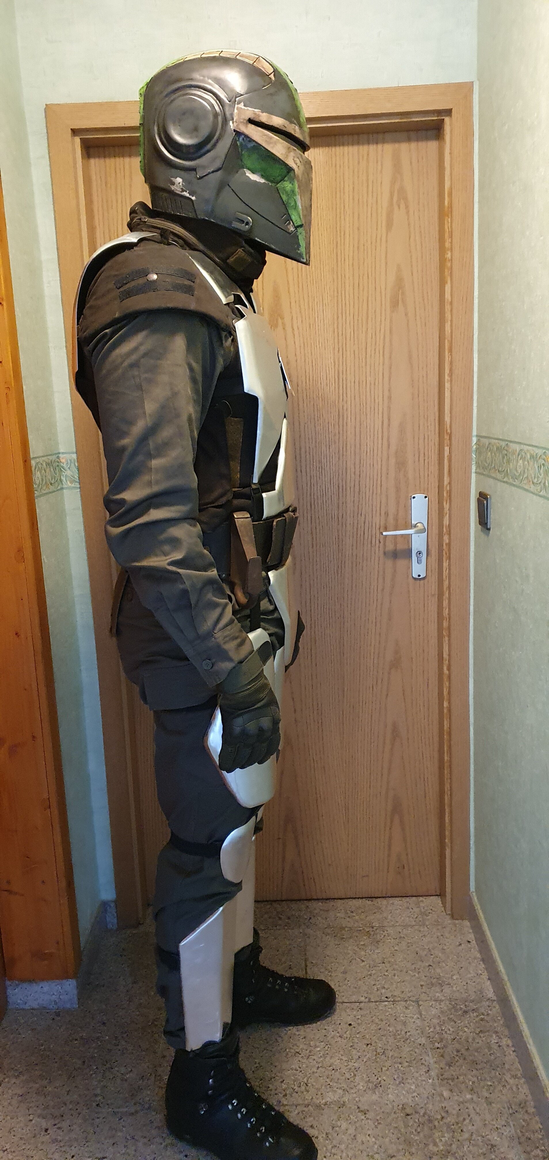

neue Anprobe neues Glück.
Die Schultern nicht beachten die neuen sind bereits in Arbeit und die jetzigen wandern einfach nach unten an die Oberarme.
Den Chest Diamond hab ich nach den Fotos noch anstelle von normalen Band mit Gummiband näher an die Brust fixiert.
1 Gurt am Oberschenkel muss ich wieder fixieren da ist der Clip wieder flöten gegangen oder ich muss endlich das unnötige Fett an den Beinen loswerden :imp:
Wenn ansonsten keine großartigen Mängel auffallen würde ich heute Nachmittag schon die erste Lackschicht drauf machen.
Frage dazu : Lackiert ihr die Innenfläche also die blinde Seite ebenfalls oder bleibt die “roh” um ggf clips etc zu kleben und nicht den Lack dann wieder runter zu schleifen?
Danke im Voraus
Das sieht inzwischen echt solide aus. Ich würde versuchen die Schienbein noch mal etwas zu öffnen, damit die noch ein ticken weiter runter rutschen. Und die rRckenplatte sieht auch unbequem aus. Also spätestens wenn dir da einer gegenkloppt oder du dich hinsetzen und anlehnen willst. Oben an den Schulterblättern ist top, aber das untere Trapez sticht dir mit der Kante in den Rücken. Das solltest du auf den letzten paar Zentimetern noch mal etwas nach außen biegen, damit unten eine Fläche aufliegt und keine Kante. Im Prinzip hast du dann im Profil eine Fragezeichen Form.
Zur lack frage: ich weiss von keinem der seine Platten auch innen lackiert hat. :wink: Wozu auch? Sieht man eh nicht. Das einzige wo es Sinn machen könnte, ist wenn du Stahl hast, damit es nicht so leicht rostet. Dann reicht aber auch Klarlack.
Adenn hat schon alles gesagt.
Sehe ich gleich

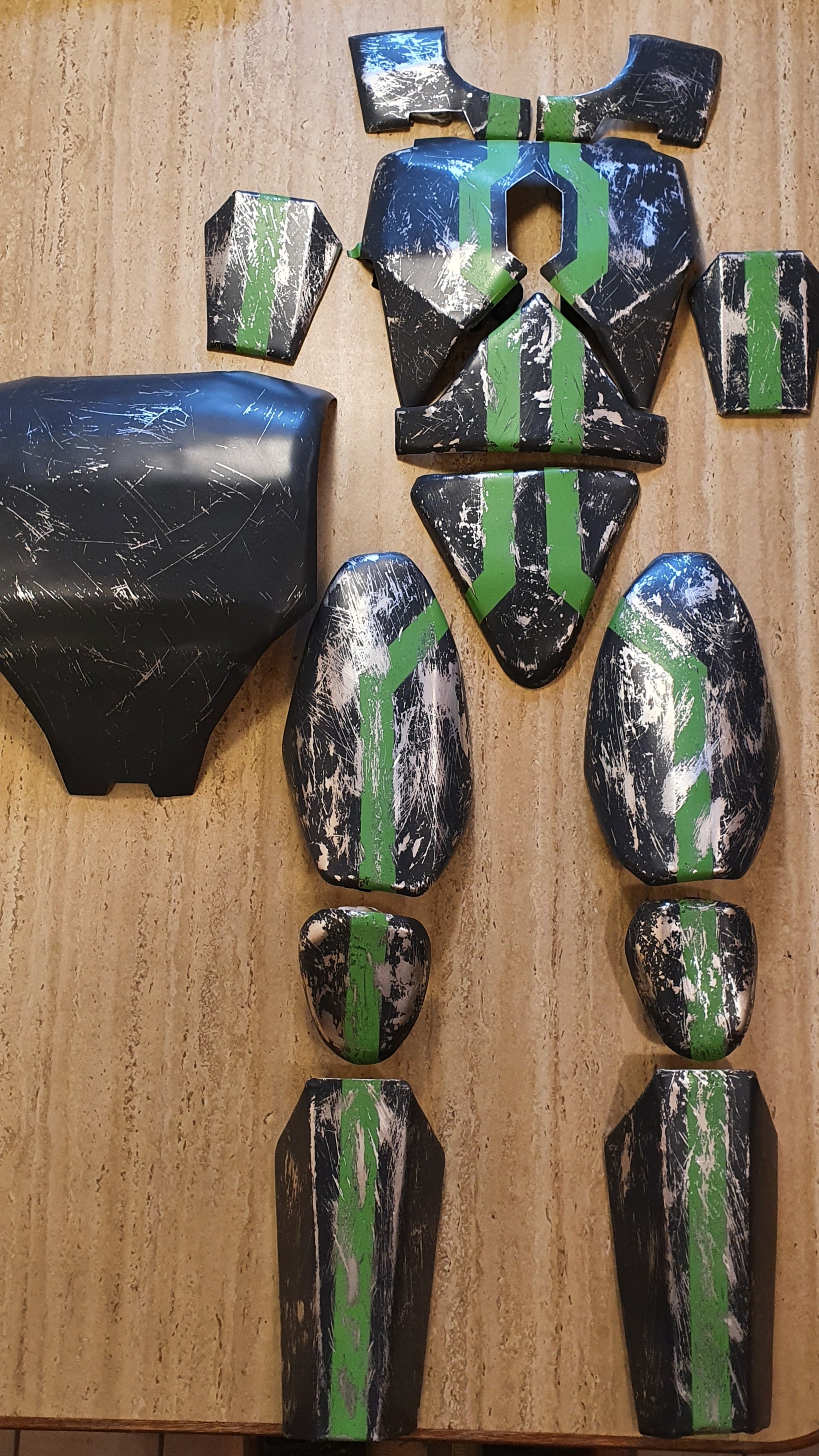

Wochenend Arbeit abgeschlossen.
Nächste Woche wenns zeitlich hinhaut noch die Schultern und den Klarlack drüber. :sunglasses:
Muss ja sagen, dass ich kein Freund von künstlichen battledmg an Platten bin, das greift sich beim kuscheln und troopen ansich schon von alleine ab. (die Rückenplatte hat schon etwas von nem Mercedes der von nem Punker gefunden wurde)
Klarlack brauchst du nicht, wenn deine Platten aus Alu/Edelstahl sind.
Ansonsten solide Arbeit. :+1:
Joaaa, der Paintjob an sich ist gut geworden, erinnert etwas an Buu’s 'gam , aber das macht ja nix. Eventuell könnte der Rücken noch etwas grün abbekommen
Aaaaallerdings, bin ich ansolut kein Fan von den Battledamage selber zu machen. das sieht in 9 von 10 Fällen zu fleckig und damit künstlich aus. Und warum Arbeit machen, wenn sich nach zwo drei Cons ehr der Lack an natürlichen Stellen ablättert?
Sogesehen ist es auch unsinnig zu lackieren ->Zustand neu, dann absichtlich Battledamage → Zustand “kaputt”, aber dann Klarlack drauf → Zustand nicht weiter kaputt gehen lassen?
