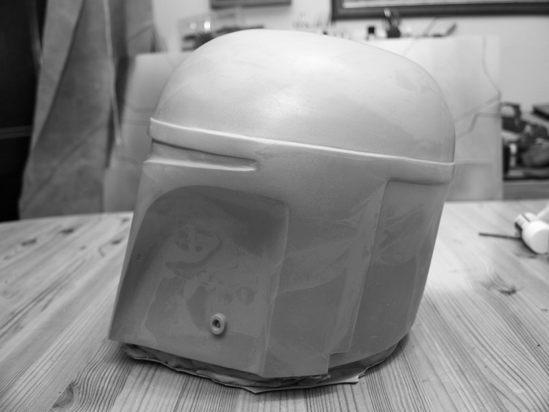

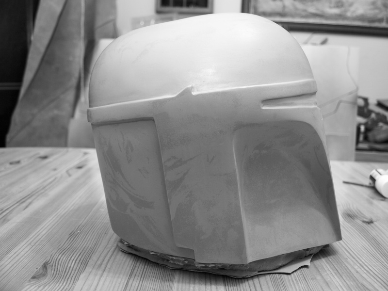

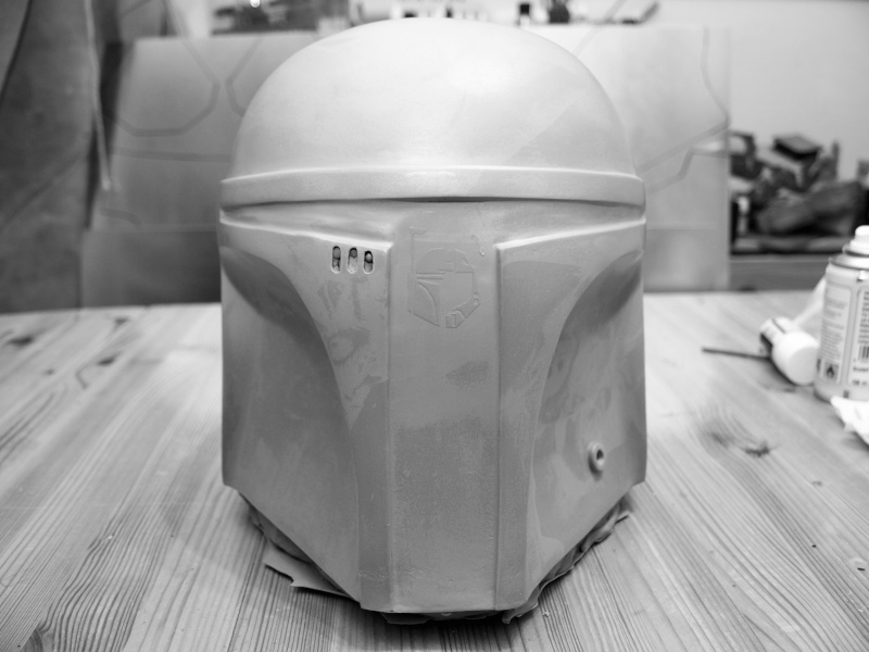

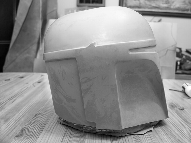

So, mein Helm ist gestern eingetroffen, hier mal die Bilder dazu:

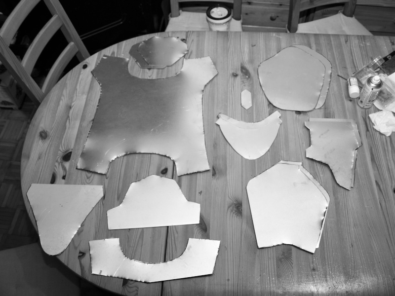

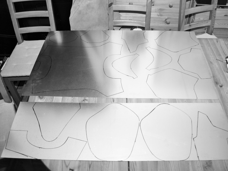

Zu der eigentlichen Rüstung. Habe eine Metallfirma in der Nähe gefunden, die u.a. auhch Laserzuschnitte bis zu 4mm Metallstärke macht. Hab mir Jaros Schablone zu .eps umformatieren lassen, allerdings benötigt die Firma für den Zuschnitt .dwg oder .dxf und stellen sich auch quer, das umformatieren zu wollen.
Hab deswegen gestern mal zwei Platten eingekauft (Kein Alu, sondern verzinktes Eisen, war ne Kostenentscheidung):
Nächste Schritte werden sein, dass ich die Teile mal grob mit dem Winkelschleifer ausschneid und mit Blechscheren zurecht mach.

Der HElm sieht qualitativ nich soo prickeld aus, wegen der Form etc. von dem MAterial hab ich keine Ahnung. MAl sehen wie er lackiert aussieht ^^

War vll auch nicht schlau schon alle PLatten aufzumalen, ich machs immer so eine Platte anzuzeichnen,schneide die dann aus und zeichen die nächste an. Spart nicht nur Blech sondern auch nerven, da man bei vorgezeichneten Platten solche “Umwege” schneiden muss und nicht gerade durch kann. Sollte aber trotzdem funktionieren.

Der Helm wirkt relativ stabil, ist mit zwei verschiedenen Resin-Arten gegossen (glaub ich zumindest). Kanten sind leider nicht immer ganz so klar
Ich hab die Teile einfach aus dem Grund zuerst aufgezeichnet, damit ich weiß, ob ich mit dem Metall auskomm, das ich hab (ich werde eh noch eine von den schmalen Platten kaufen, da ich ja auch noch Armschienen machen will und mir die Beinschienen verlängern will (da ich keine Kniekacheln verwenden will).
Mit ein bisschen Aceton is der Edding gleich weg, das sollt’ kein Problem sein :wink:

Ich kann nur empfehlen keinen Edding als Markierung zu benutzen. Sondern mit einem spitzen Gegenstand die Linien einritzen. Edding verwischt viel zu schnell, spätestens wenn man drauf hämmert.
Weiteres Update:
Platten habe ich heute mit dem Winkelschleifer grob (eher grobest ^^) ausgeschnitten und dann mit Blechscheren in Form gebracht.
In den nächsten Tagen werde ich die Ränder glätten (hämmern & schleifen)
