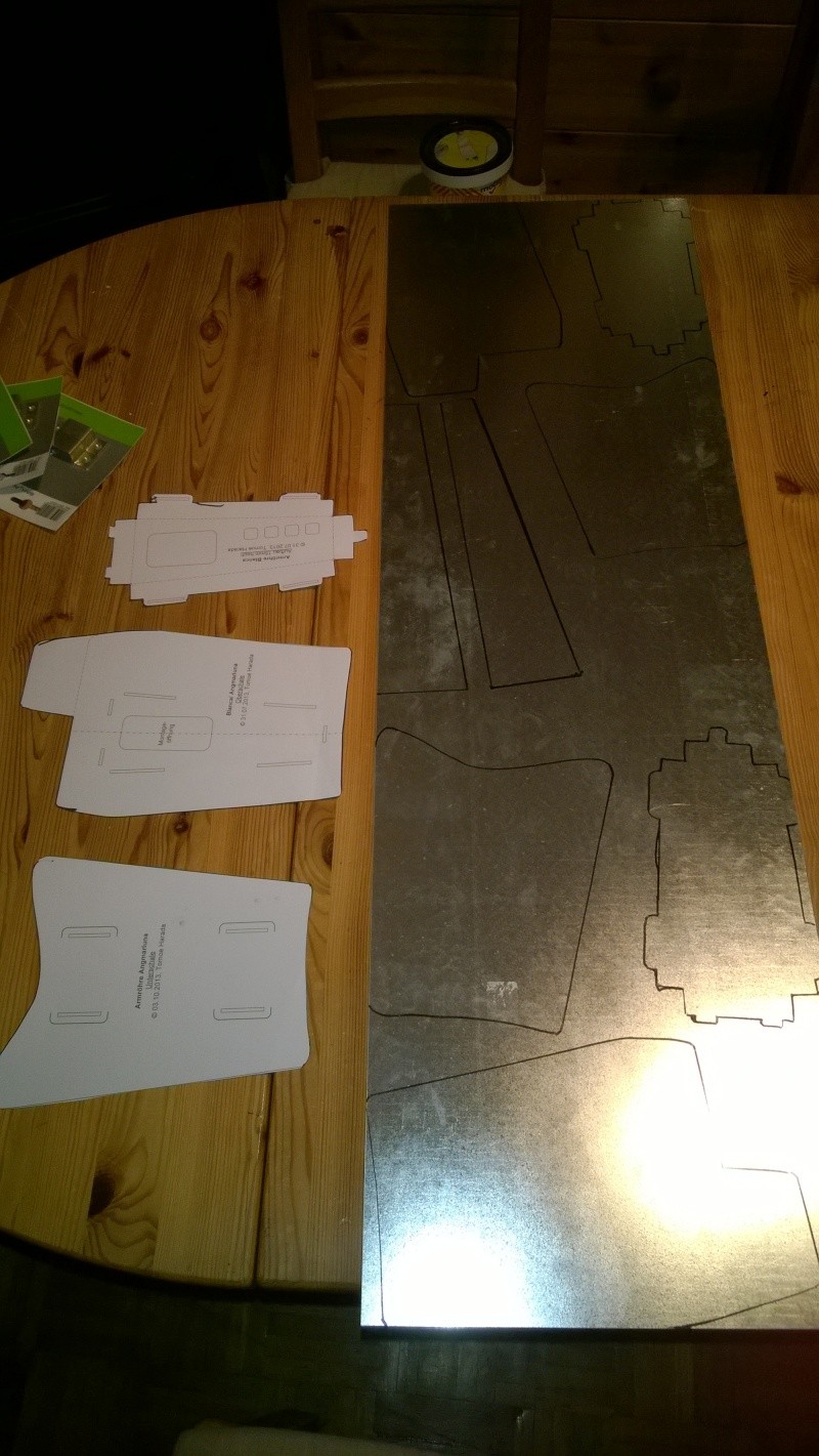

Ich werd mir heute noch ne weitere Platte kaufen, damit ich genügend Material für die Verlängerungen der Beinschienen und für die Armschienen habe.
Hättet ihr da ne Vorlage für mich? Ne einfache, an einer Seite offene, wär kein Problem, aber ich will ne Röhre baun…

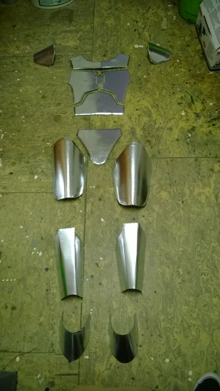

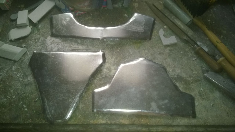

Hab meine ersten drei Platten mit Schleifstein, Bandschleifer und Gummihammer bearbeitet, hier mal das vorläufige Ergebnis:
Am FR sollte ich meinen Treibhammer bekommen, dann kann ich mir den Schritt noch ausbeulen :stuck_out_tongue:
na, das kann sich doch schon mal sehen lassen. Schaut gut aus
[UPDATE] Hab wieder bissl weitergmacht. Hab jetzt mal alles soweit gebogen - Die Rückenplatte fehlt noch, die wollt ich heut nimmer machen :stuck_out_tongue:
Kanten biegen habe ich jetzt vorrangig mit dem Schraubstock gemacht, da man einfach einen geraderen Knick hinbekommt. Habs dann noch nachträglich mit dem Gummihammer und noch mal mit dem Schleifapperat bearbeitet.
Wie gesagt, übermorgen sollte mein Treibhammer kommen, da kann ich dann die Brustplatten und das Suspensorium ausbeulen.

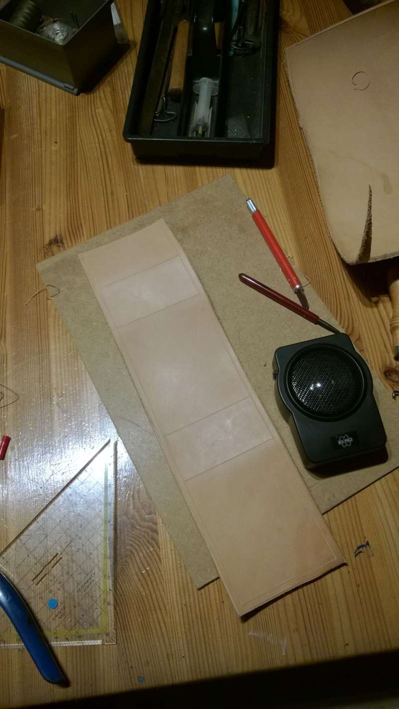

Gürteltasche für Lautsprecher:

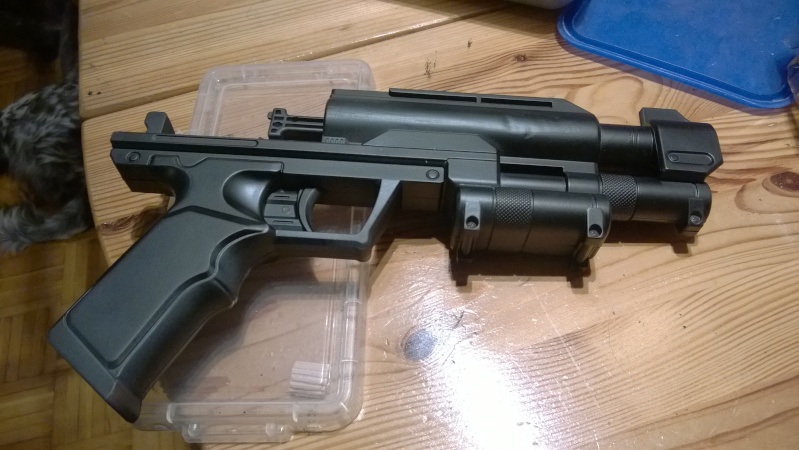

Blaster:

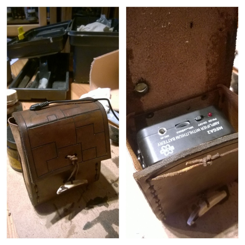

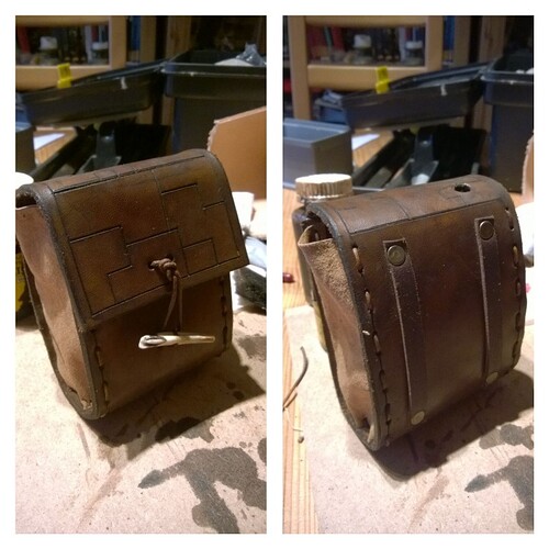

[UPDATE] Hab irgendwie die Zeit übersehn und die Nacht durchgearbeitet, dafür bin ich jetzt mit der Gürteltasche fürn Lautsprecher fertig :smiley:
Das schaut echt alles gut aus, bin beeindruckt wie schnell das bei dir geht.
Wofür genau benutzt du denn den Lautsprecher? Als Sprachverstärkung im Helm, oder wie?
Wow, läuft gut ^^
Ja vermutlich stimmverstärker… ansonsten ist musik auch ne tolle sache

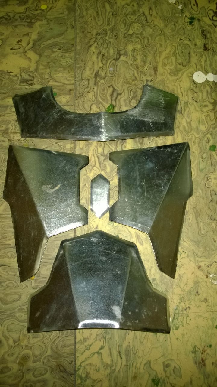

Heut hab ich bisl weitergmacht, nicht viel - eher nur optimiert ^^ (die Rückenplatte is noch immer im Rohzustand :stuck_out_tongue: )
Bei der Torso-Rüstung hab ich noch einige Kanten zur besseren Passform angebracht, schaut mMn recht super aus :smiley:

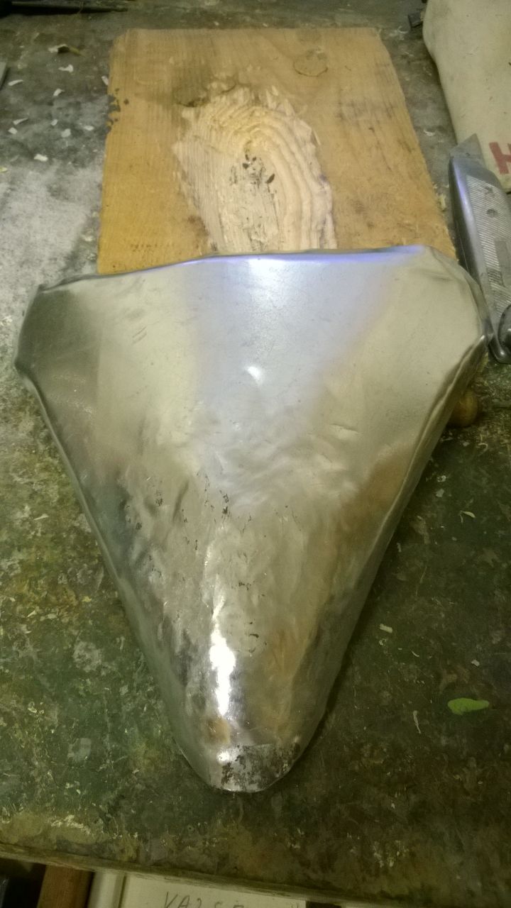

mit dem Suspensorium bin ich nicht so zufrieden, es is halt doch recht verbeult und nicht eben…
Torso sieht viel besser aus. allerdings musst du da die kanten noch mal nacharbeiten. besonders an der bauchplatte unten sticht das unebene ins auge.
eierbecher haste ja selbst gesagt, dass da noch dran gehämmert wird. :wink:
