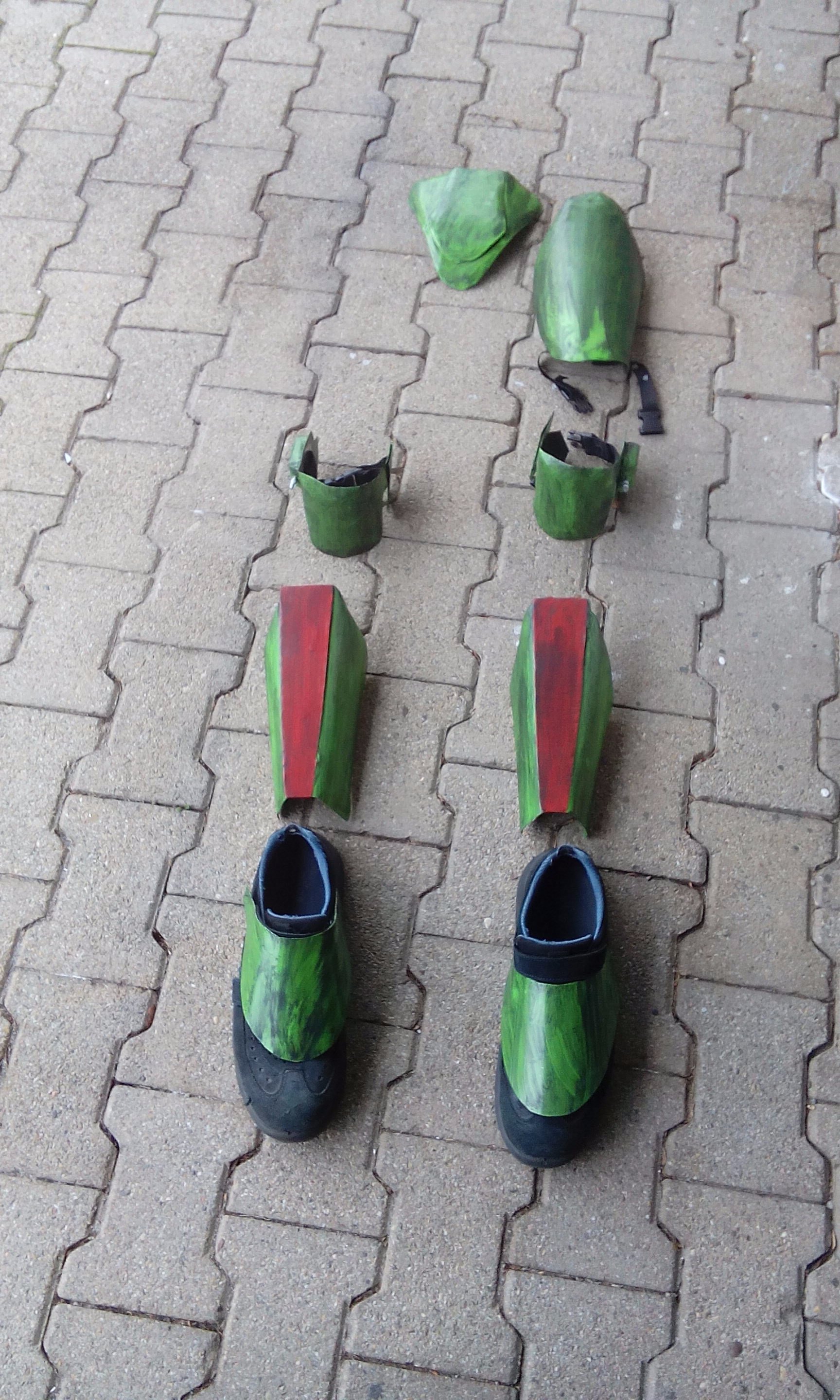

Zu den Spannplatten: Ich hab das mit Klett gelöst. Dazu habe ich die “männliche” Klettseite auf die Unterseite der Spannplatten geklebt. Nimm dazu Karosseriekleber, dann hält es.
Dann habe ich mir eine “Zunge” aus der weiblichen Seite des Klettbandes geschnitten und mit den Schnürsenkeln der Stiefel eingeklemmt. Die Zunge geht bis in die Schienbeinplatte und hält die auch an Ort und Stelle. Guck mal in mein Konzept, Seite 2, mein Beitrag vom 2.Mai 18, da siehst du was ich gemacht habe.
So sehe ich das heute:
  • kein Sichtbares Gummiband
  • Schnürsenkelabdeckung gleich dabei
  • Schuhe schnell wieder für Nichttroopalltag griffbereit
  • Verschleiß bei der Klettzunge, muss man regelmäßig neu schneiden. Hält ca 8-10 Troops, je nach Wetter.
Klare Empfehlung!
Ich finde die roten Schienenbeine auch schöner :mrgreen:

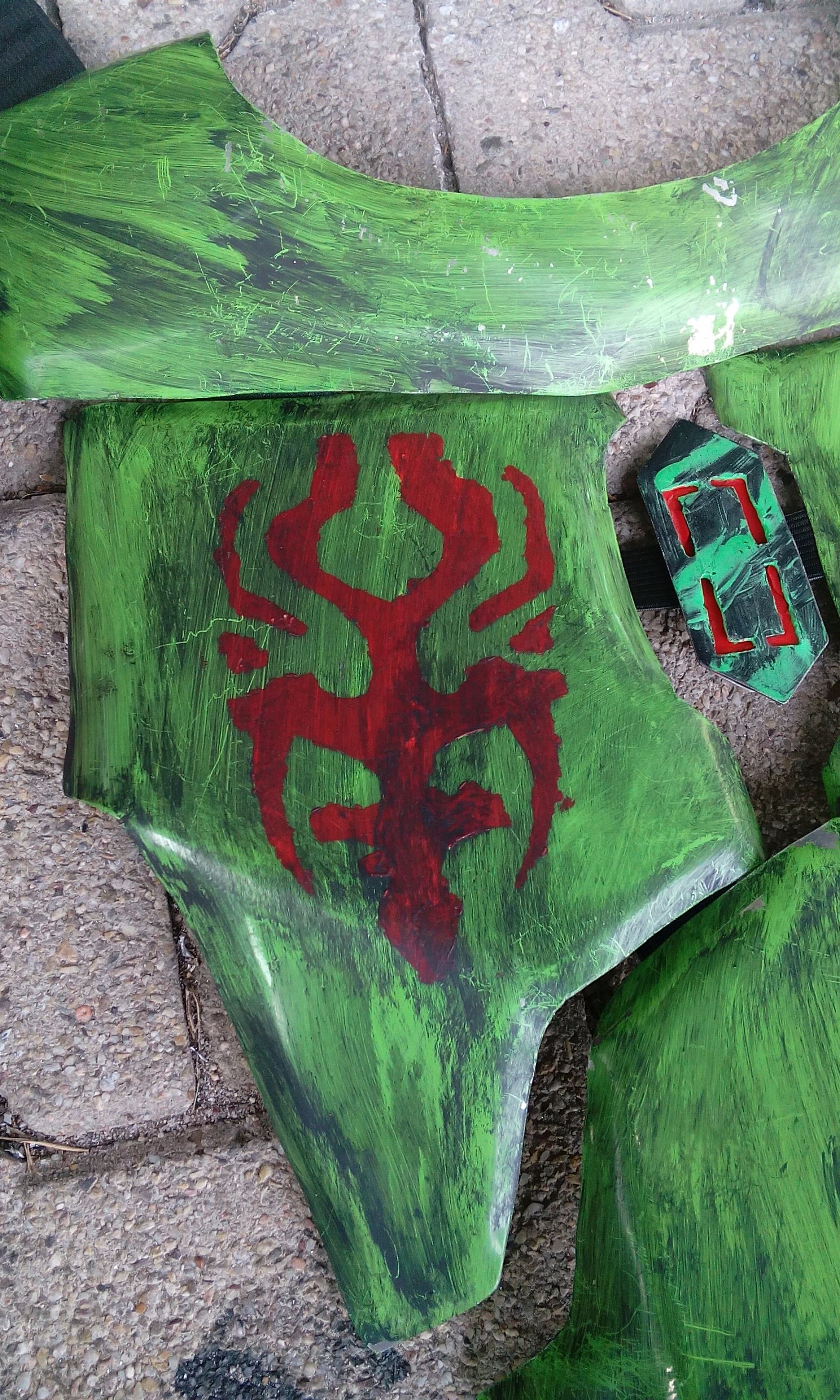

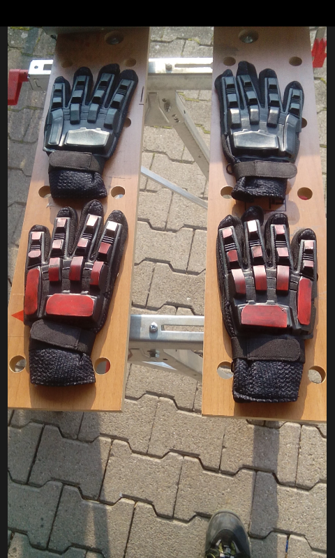

Ich würde die Schultern und Handschuhe zusätzlich in Rot machen. Zudem werde ich an einer Brustplatte wieder mein Familienlogo anbringen so wie bei der ersten Gam. Nur eben in Rot.
Die Handschuhe kann ich von der Roten Gam nehmen. Ich editiere euch gleich Bilder vom Logo und den Handschuhen rein. Sind nur auf nem anderen Speichermedium :biggrin:
Da ihr alle auf den Chestdiamond steht behalte ich ihm. Wäre es aber nicht der oft beschimpfte Zielscheibeneffekt ???
@ Stalker: ich habe nicht direkt aufgegeben. ES sieht eben in der Praxis scheisse aus. Und somit wäre ich bei weitem nicht der einzige mit einer SCHEISS Lackierung :stick_out_tongue:
Somit lieber was solides was ich auch hinbekomme…
Hoffe das passt soweit…
Jo, sieht gut aus.
Die Schultern und die roten Handschuhe ergänzen das ganze zu den Schienbeinaufsätzen und der Visorumrandung.
Familienwappen in rot passt meiner Meinung auch vollkommen rein.

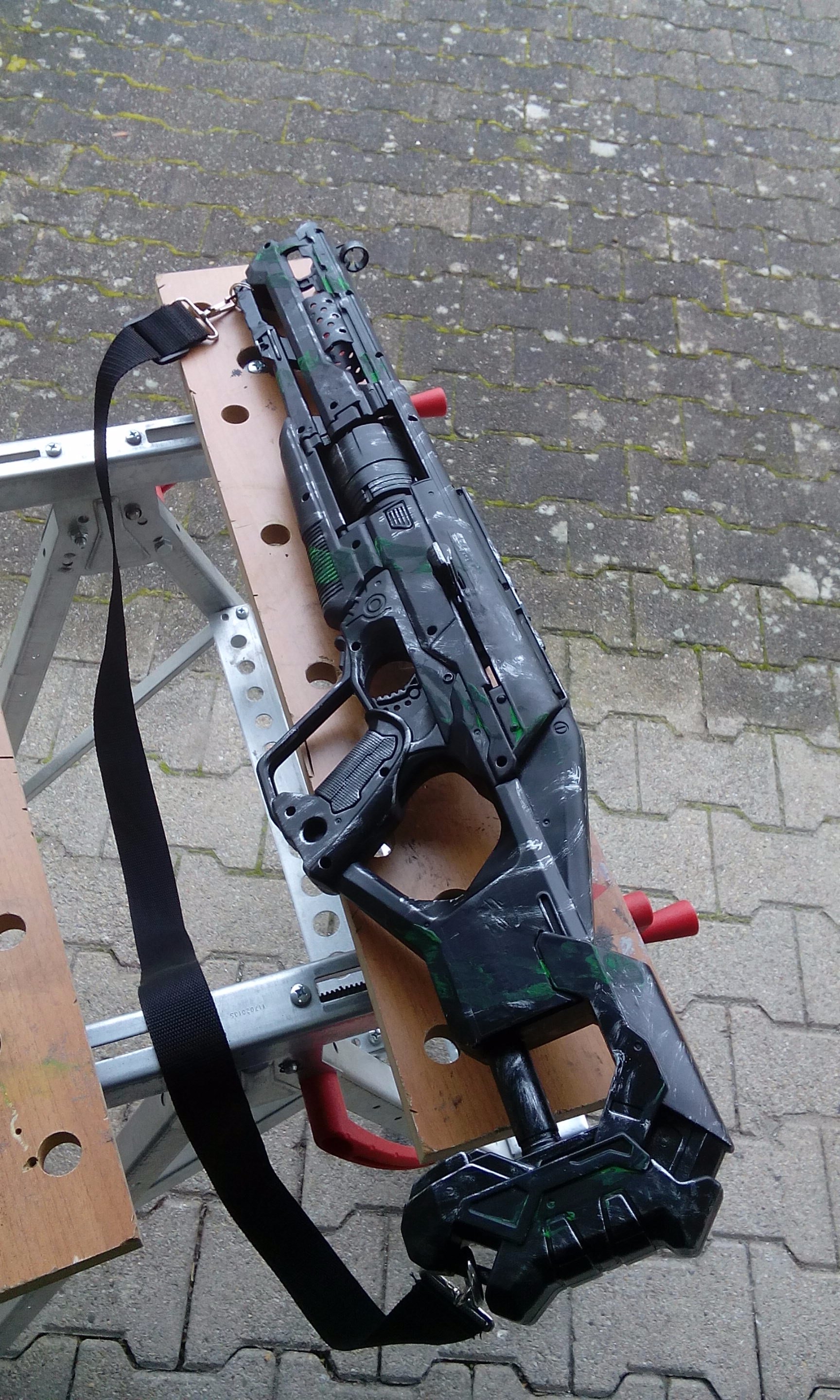

Ansonsten habe ich die Waffe nochmals dreckig gemacht und ich glaube jetzt ist sie einsatzbereit.

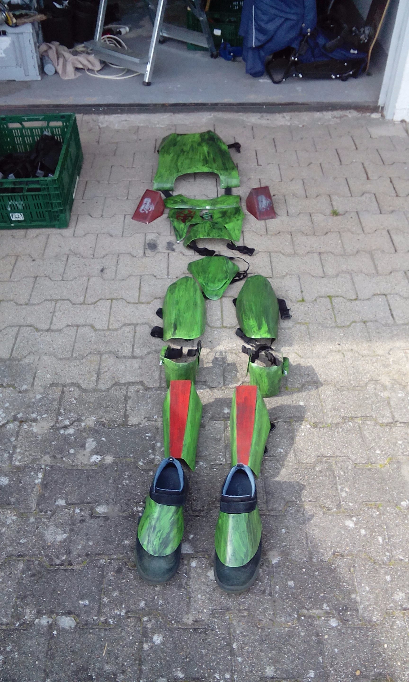

Da wir zurecht die Goldene Regel " keine Bilder, nicht passiert" haben.
Hier nochmals alle Standard Platten auf einem Haufen. Es geht langsam vorwärts.
Das Familien Symbol ist auch angebracht.

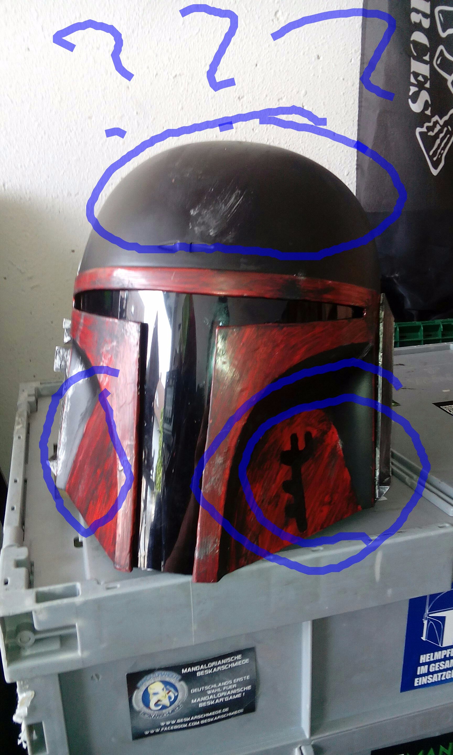

Bevor ich an die Gaunts und Handschuhe gehen würde ich gerne an den Helm ran gehen.
Da die Rote Gam wohl nicht mehr zum Einsatz kommt werde ich meinen Helm umlackieren ( zur Not habe ich ja noch den Schrott Helm für die Rote Gam).
Ich würde nur die Wangeschrägen Grün färben . Vielleicht könnte man auch den Dome Grün färben aber dann würde es wieder zu sehr nach Sycend aussehen!!!
Was sagt ihr dazu ??
Gut, gut.
Wenn du die eingekreisten Flächen grün machst und der Rest rot bleibt ist es ja so ziemlich die Boba lackierung. Und sycend ist nicht der einzige mit so ner lackierung. Also schieß los. Kost nunmal ne sehr ausgewogene farbverteilung.
Rest der Platten sieht gut aus soweit ich das am Handy beurteilen kann.
Fortschritte sehen soweit gut aus :wink:

Die Kanone ist top. Vielleicht noch ein wenig mehr silber an den Kanten für den Gebrauchtguck.

Bei den Schultern kam damals die Acrylfarbe zum Einsatz weil ich ja noch unser Schmiede Logo ansprühen wollte und ich Angst hatte das sich 2 Sprühfarben beissen würden.
Sei es drum. Wenn es Augenkrebs bei dir erzeugt kannst du mir ja beim nächsten gemeinsam troop die roten Platten wieder blank hauen XD

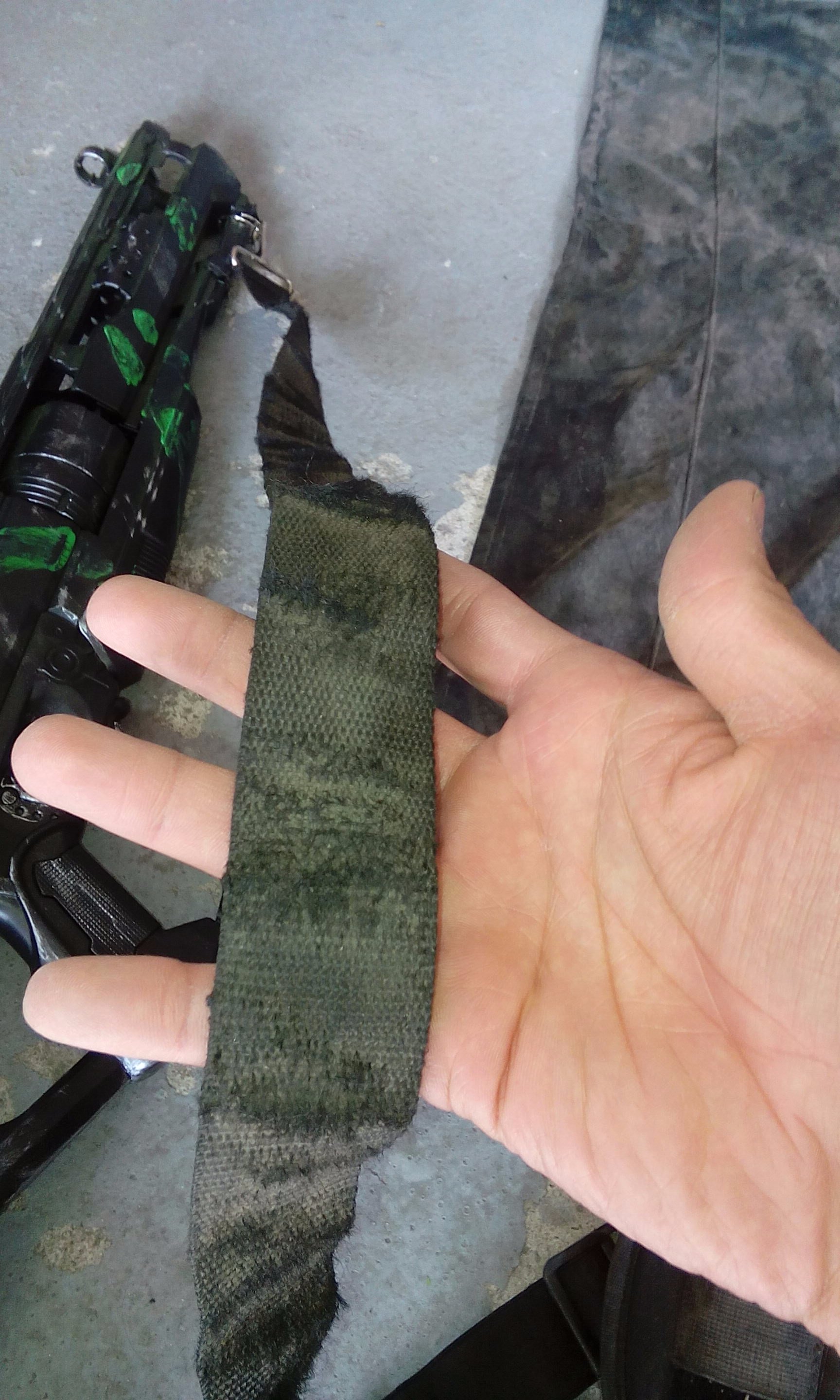

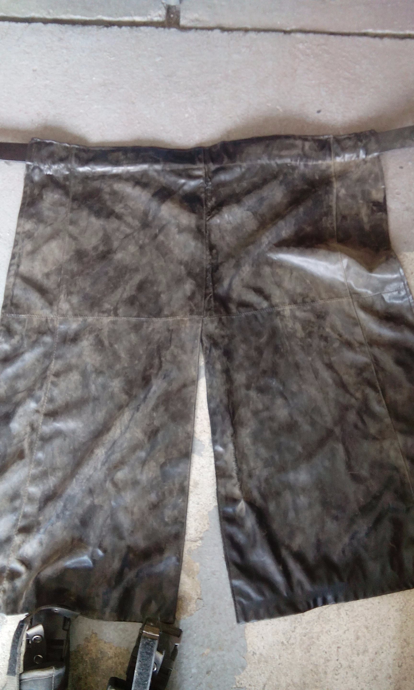

Die Haken kannst du anschleifen und dann den gleichen “Dreck” drauf machen, wie beim Rest. Den Gurt kann man zum Beispiel mit einer Drahtbürste altern und danach verdrecken. Ich schau immer gern bei der Google Bildersuche als Inspiration. Es soll ja auch so aussehen, als wäre es nicht gewollt. Löcher reinschneiden ist deshalb meist problematisch, weil man direkt sieht, dass es beabsichtigt ist. Und man kann versuchen an besonders beanspruchten Stellen mehr zu weathern.

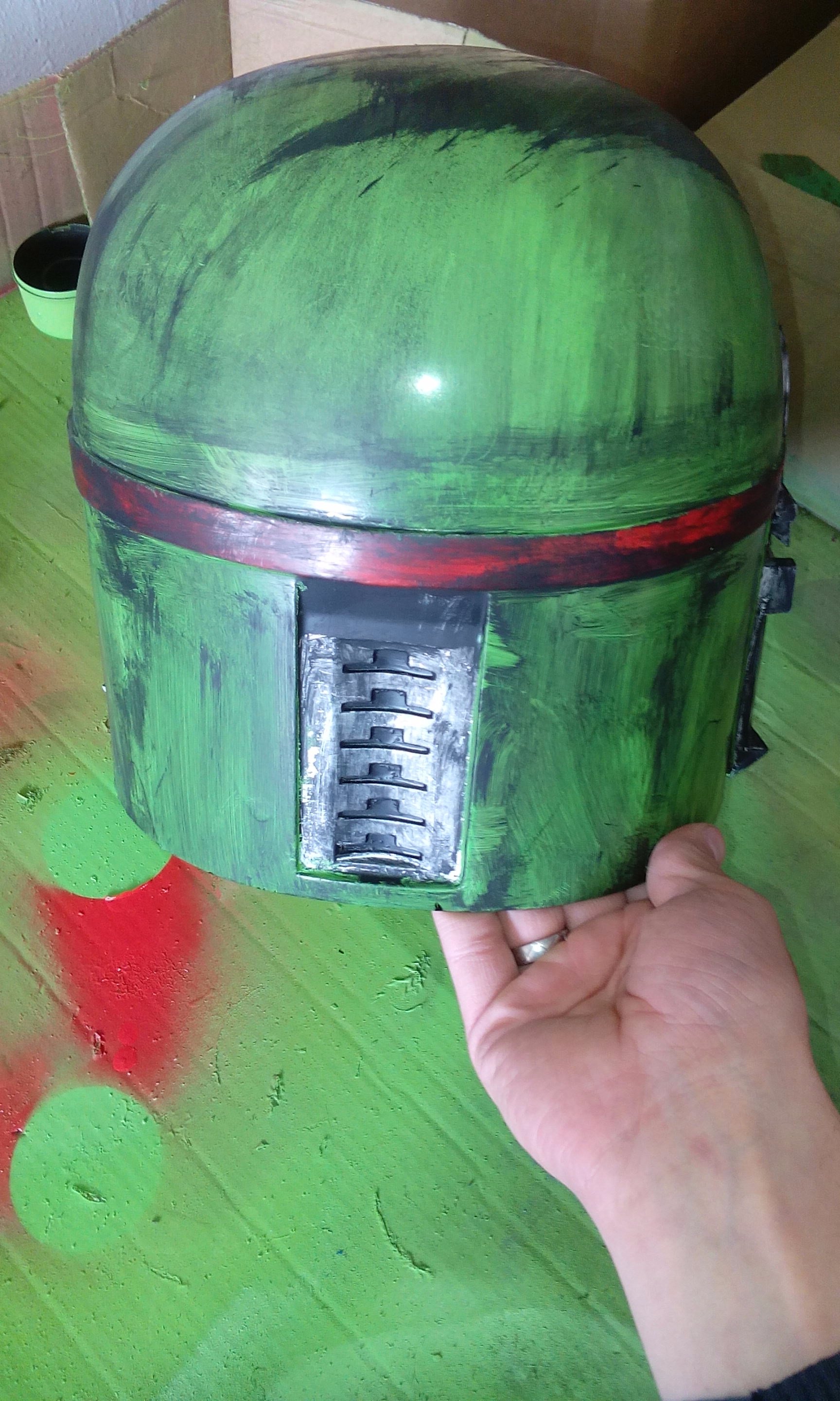

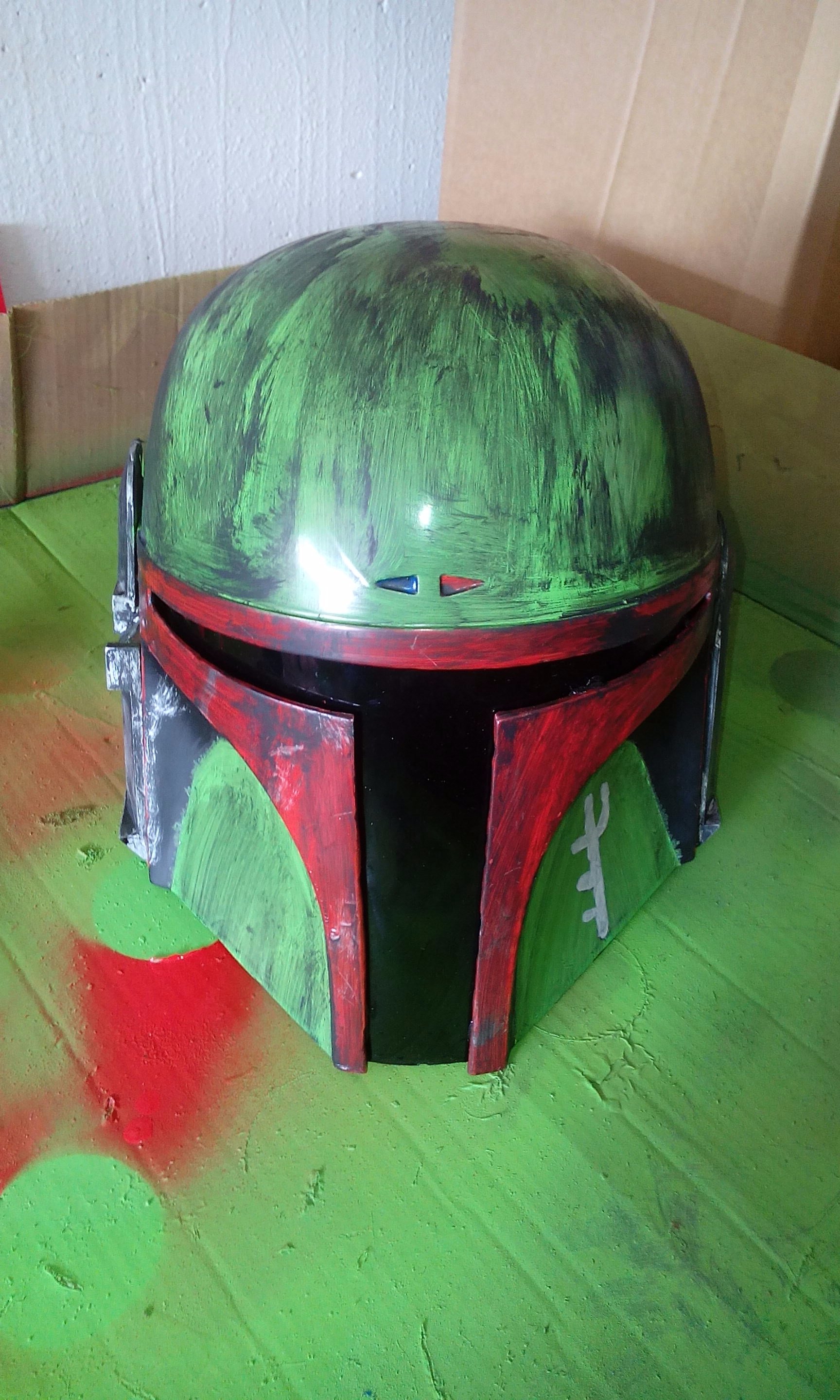

Der Helm ist umlackieren und hat Dreck bekommen. Mit dem Trockenbürsten will ich es noch nicht übertreiben da die Platten ja noch etwas haue brauchen. Mehr am Helm wie an den Platten würde doof aussehen…

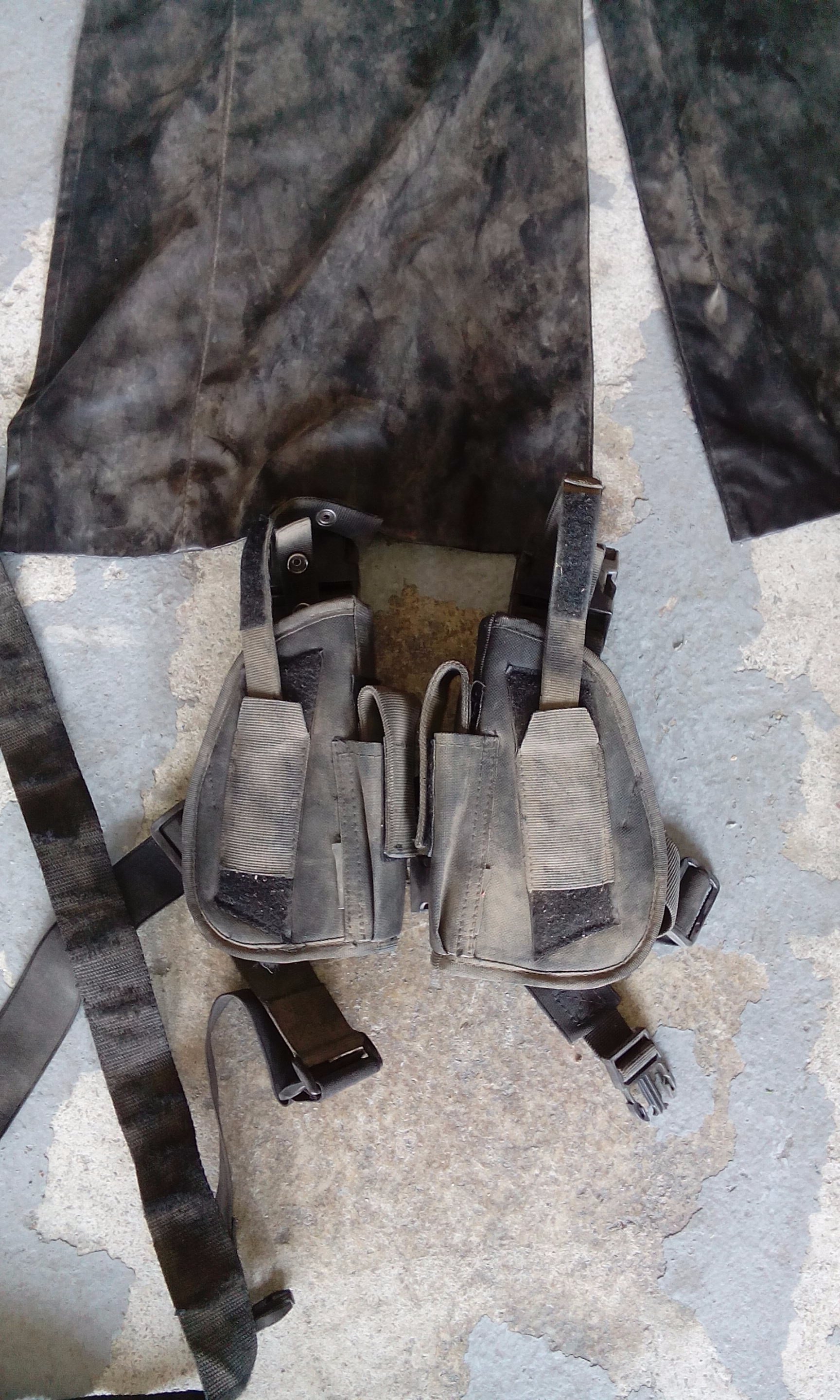

Und ich habe auf Blanca’s rat hin den Waffegurt abgenutzt und dreckig gemacht und da ich schon im Feld war habe ich Kama und Holster auch eingedreckt.
Das wars jedoch für heute.
Schöner Fortschritt!
Der Dreck an den Stoffen ist dir sehr gut gelungen, sieht authentisch aus.
Aber der Dreck am Helm sieht leider irgendwie gewollt aus und der Dome ist dreckiger als die Wangen, obwohl diese tiefer liegen und sich eben da mehr Dreck sammeln würde.. zumindest wäre das logischer! :smiley:
Also wie gesagt:
Dreck Softparts - Oya!
Dreck buy’ce - Not so Oya!
Kriegst aber hin
Für mich ist das ehrlich gesagt auch optisch noch etwas schwer zu definieren zwischen Used-Look und einfach unsauber lackiert. Kratzer auf der Rüstung helfen eventuell.
Sieht auch ein bisschen so aus, als wäre die Farbe etwas dick aufgetragen, mehrere dünne Schichten sind immer besser als eine dicke.
Dreck wirkt auch meistens natürlicher, wenn er stärker verdünnt wird, man sollte die Pinselstriche nicht mehr erkennen können. Ein “Wash”, der dann auf den erhabenen Flächen wieder größtenteils abgewischt wird und in den Vertiefungen und Kanten stärker zurückbleibt, wirkt für Dreck besser als Trockenbürsten.
Das Weathering der Softparts gefällt mir allerdings sehr gut.
