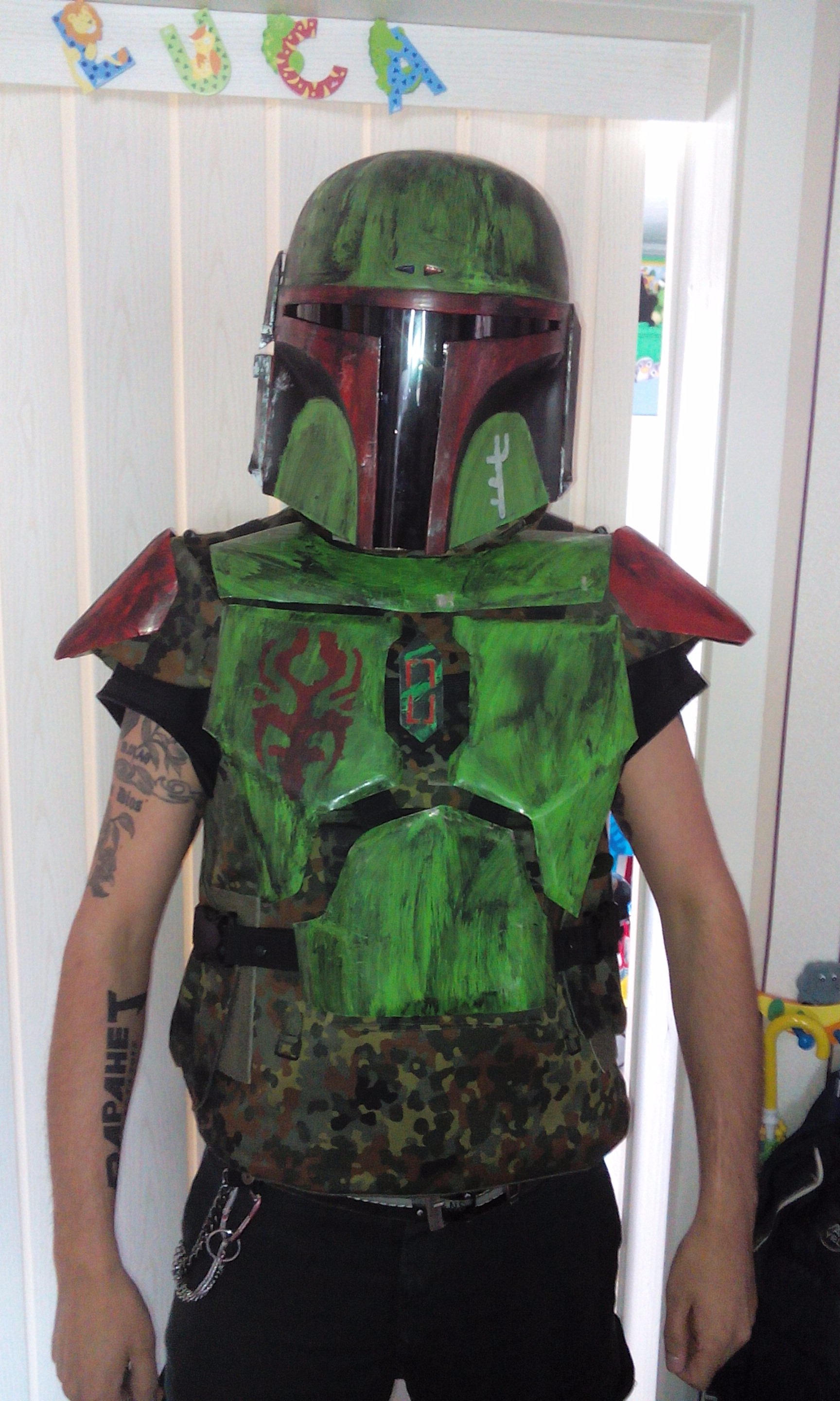

Für Dreck ist es auch immer ratsam, nicht nur eine Farbe zu nutzen, Brauntöne helfen da oft.
Weathering am Stoff, finde auch ich sehr gelungen
Ich würd beim weathering generell vermeiden zu wischen, sondern eher relativ verdünnte Farbe auf die Fläche verteilen und dann mit Küchenpapier abtupfen. Für n natürlicheres Aussehen am besten schön in die Ritzen laufen lassen und dort nicht zu sehr abtupfen da sich Dreck dort meistens eh festsetzt.
Okay vielen dank für Kritik und Lob.
Leider mach ich mir jetzt Gedanken wie ich fortfahre. Denn ich muss leider zugeben das mir der schwarze Dreck schon immer gefallen hat, auch an der roten Gam…
Ich habe bei der dreckoptik versucht in Richtung Mimban Stormtrooper aus " Solo" zu gehen. Nicht ganz so fies aber dennoch DIRTY eben.
Ich habe euch eine LIGHT Anprobe hinzugefügt mit Helm und Torso und hoffe euch davon überzeugen zu können das es funktionieren könnte.
Leider wüsste ich jetzt auch gar nicht wie ich das retten könnte da jetzt der Dreck drauf ist. Mir ist keine Vorgehensweise bekannt bei der ich nicht auch den Grünen Lack entfernen würde…
Versuch es mal mit seifiger, feiner Stahlwolle (z. B. Topfreiniger) und lauwarmen Wasser. Wenn du Acrlyfarbe als Dreck benutzt hast, kannst du das vorsichtig etwas wegschleifen.
Die Trooper haben Dreck, der eher braun-grau ist, bei dir sieht es eher nach grau bis schwarzen Dreck aus, was ihn eher unnatürlich aussehen lässt.
Ich hätte den Dreck noch etwas mehr verdünnt und versucht die Schlieren nicht so auffällig zu machen. Der Dreck bei der Stormies ist ziemlich großflächig und fast gleichmäßig, hier und da halt wieder abgeplatzt.
Falls du es mit acryll gemacht hast, hat blanca schon gesagt, was du ausprobieren könntest.
Und versuch es danach noch mit einem ganz dünnen “Film” von Dreck zu überziehen, also gut verdünnen, damit es wie feiner Staub wirkt. Damit kann man auch solche Schlieren und Pinselstriche gut verbergen :slight_smile:
Zu Weste plus Platten:
Ich sehe, was du versucht zu machen.
Aber durch diesen sehr auffälligen Dreck gehen die Platten fast unter, weil es eher aussieht wie ein eigenes Muster, als wie Dreck. Und eben dadurch wird das etwas viel mit dem Camouflage-muster der Weste.
Was du noch probieren könntest:
Hier und da glaubwürdige Kratzer hinzufügen, damit du den Dreck etwas “brichst”, so habe ich das gemacht.
Am besonders dunklen stellen, die mir nicht so gefallen haben, bin ich dann mit einer Feile drübergegangen, damit das Metall durchsticht.
Aber natürlich ist das auch Geschmackssache!
Glaub, mit tupfen statt wischen kannst du ne bessere Verteilung holen, wie Shay sagt. Die Klamotterie ist der Oberhammer in Sachen Dreck. Da muss ich auch unbedingt noch mal ran und nehme die hier gegebenen Tipps mit ins Feld.
Du kannst auch,so hab ich es gemacht die Platten über Kies, Splitt oder aber Asphalt zerren ziehen schmeißen rubbeln, je nach Gusto denn so wird es sich auch abreiben. Zudem wird es da vollkommen zufällig verteilt,spätestens beim Laufen und beim Mando-Kuscheln kommen weitere Abnutzungen hinzu.

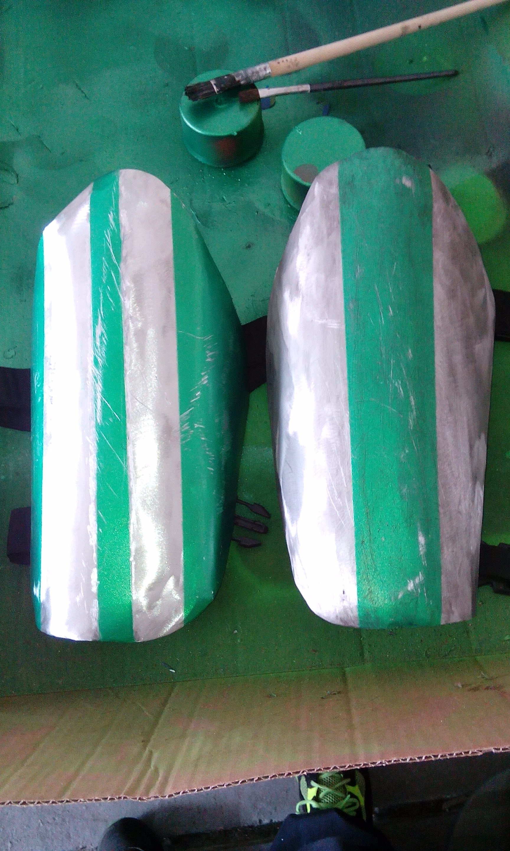

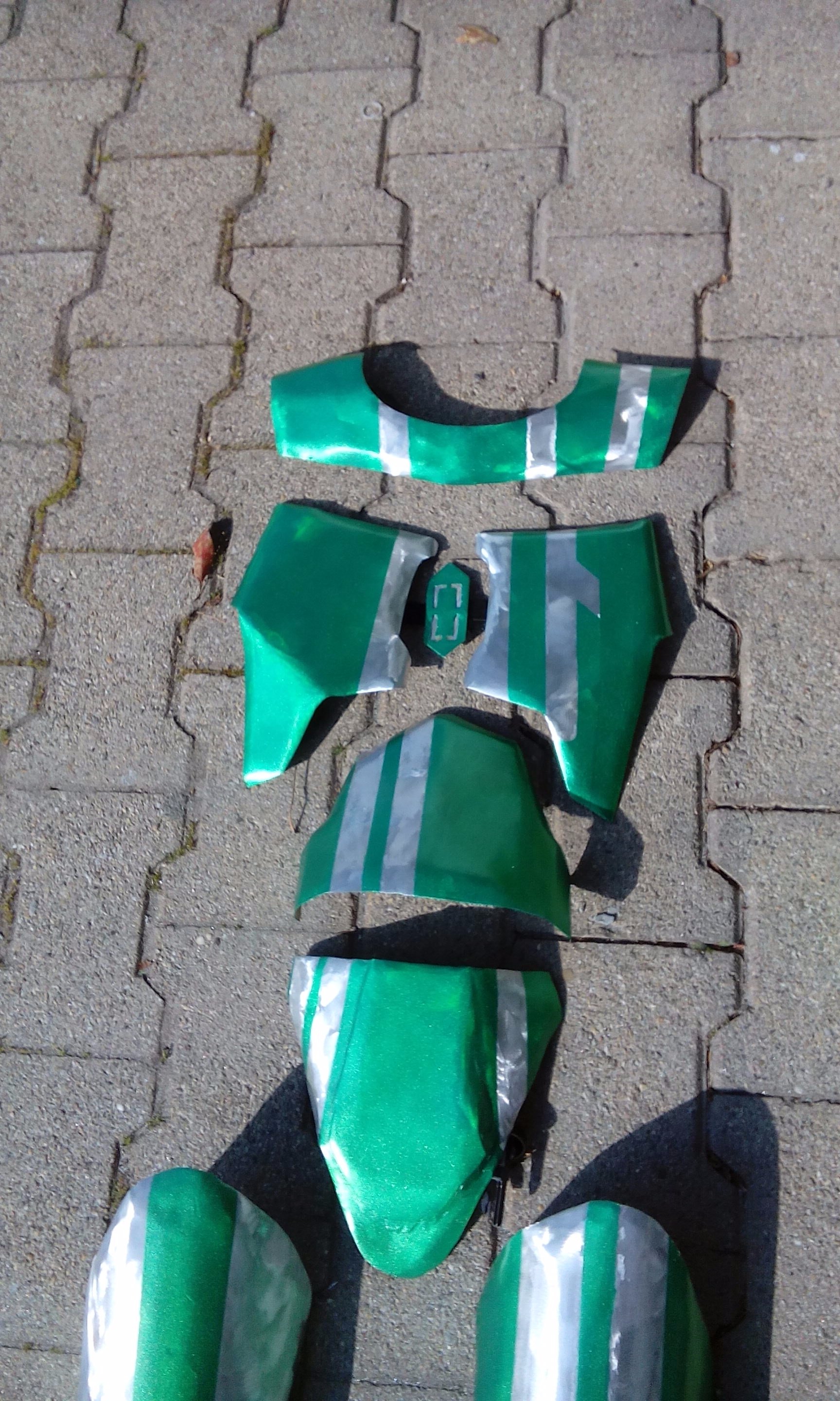

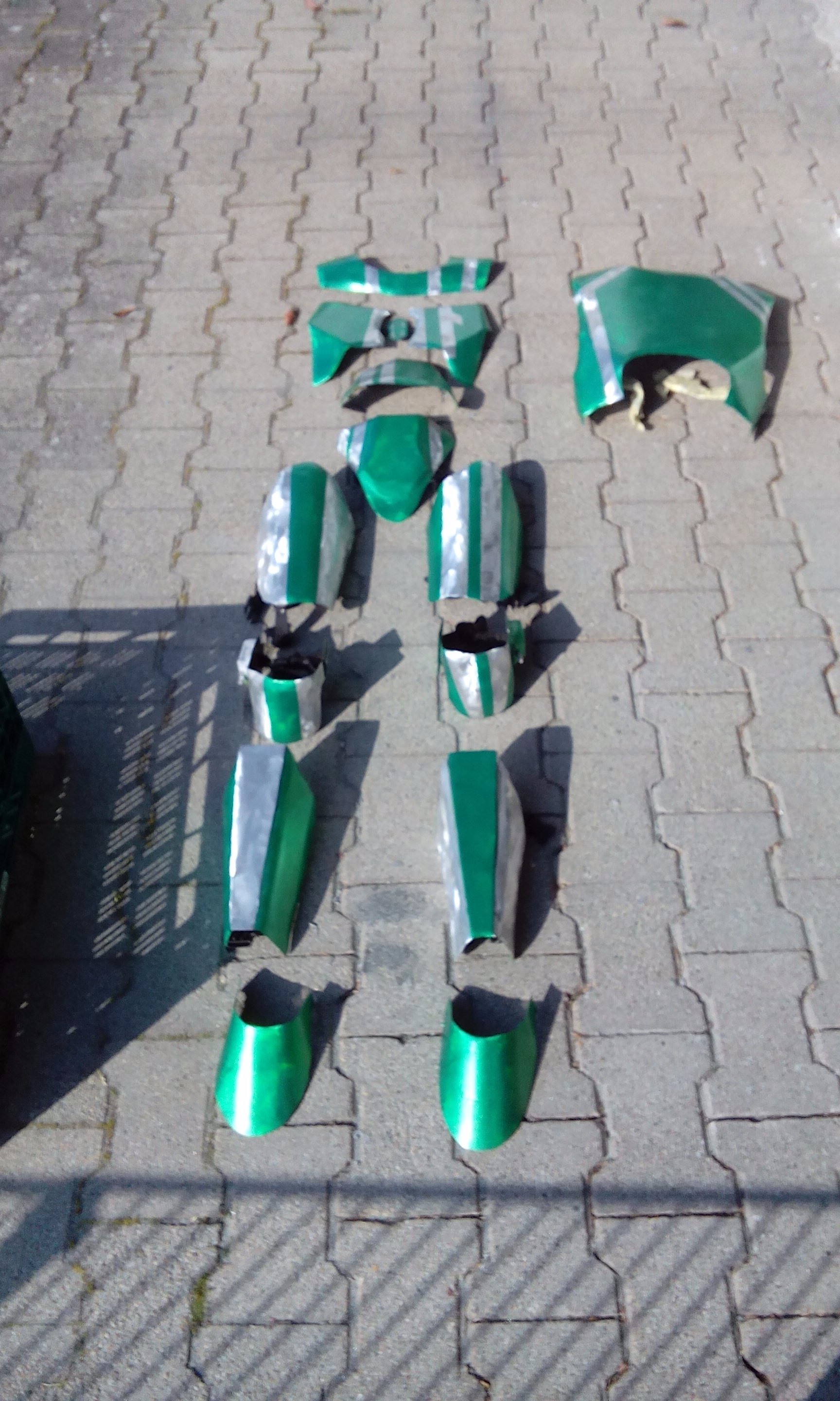

Ich habe nun neuen Lack drauf in einem Metalic Grün und etwas Muster. Hierfür standen Commander Gree und Fixer etwas Pate.
Hoffe es gefällt euch ein bisschen.
Meine nächsten Schritte sind den Lack Battle damage zu verpassen und dann kommt Dreck drauf.
Den Helm lackiere ich auch um.
Momentan weiß ich noch nicht wohin die Reise mit den Schulter Platten geht. Ob ich größere mache oder beim Standard bleibe.
Ich halte euch auf dem laufenden. Aber die Krise ist endlich unter Kontrolle.
Finde ich sehr cool, besser als die alte Lackierung :wink: Was mir optisch ins Auge fällt sind die verschiedenen Muster,v.a. auf den Oberschenkelplatten, da sieht der linke Oberschenkel mit nur einem grünen Streifen besser aus.
Mit Dreck und Battledamage drauf sieht deine neue Gam sicher geil aus :sunglasses:
sieht echt nicht schlecht aus
@Battledamage: lass es!
Werfe nur etwas Dreck drauf und lass die Kratzer von alleine kommen :wink:
Mega cool, besser als die von davor. Bei weitem!
Ich bin ja ein Fan von selbstgemachten battledamage, wenn’s gut ausschaut. Mehr Kratzer kommen ja so oder so dazu :slight_smile:
Aber tatsächlich braucht deine beskar’gam keinen damage, Dreck reicht. Weil die grauen Streifen schon genug metall-effekt haben.
Und falls doch: Zu Dreck drauf, mach Kratzer mit der Feile und dann noch mehr dreck. Damit es den Effekt von altem und frischem Dreck gibt :slight_smile:
Hui. Deutlich besser als vorher. Ich mag auch das ungleichmäßige Muster.
Schulterplatten darfst du ruhig etwas größer machen als die alten. Die an deiner ersten.'gam kamen mir nämlich immer zu klein vor. Und vor allem dann nicht ganz so eng biegen wie damals. :wink: alternativ Oberarm Platten ergänzen.
Bin auch dafür damage natürlich kommen zu lassen. Dreck darf man aber gern nachhelfen.
Und lass den Blaster erstmal in Ruhe. Ich vermute einfach aus gewohnheit/Erfahrung, dass du den Lack auch anpassen wolltest. Muss nicht unbedingt. Guck erstmal wie es so aussieht.
Definitiv ein upgrade. Gefällt mir.
Deutlich besser!!
gefällt mir definitiv mehr als vorher!

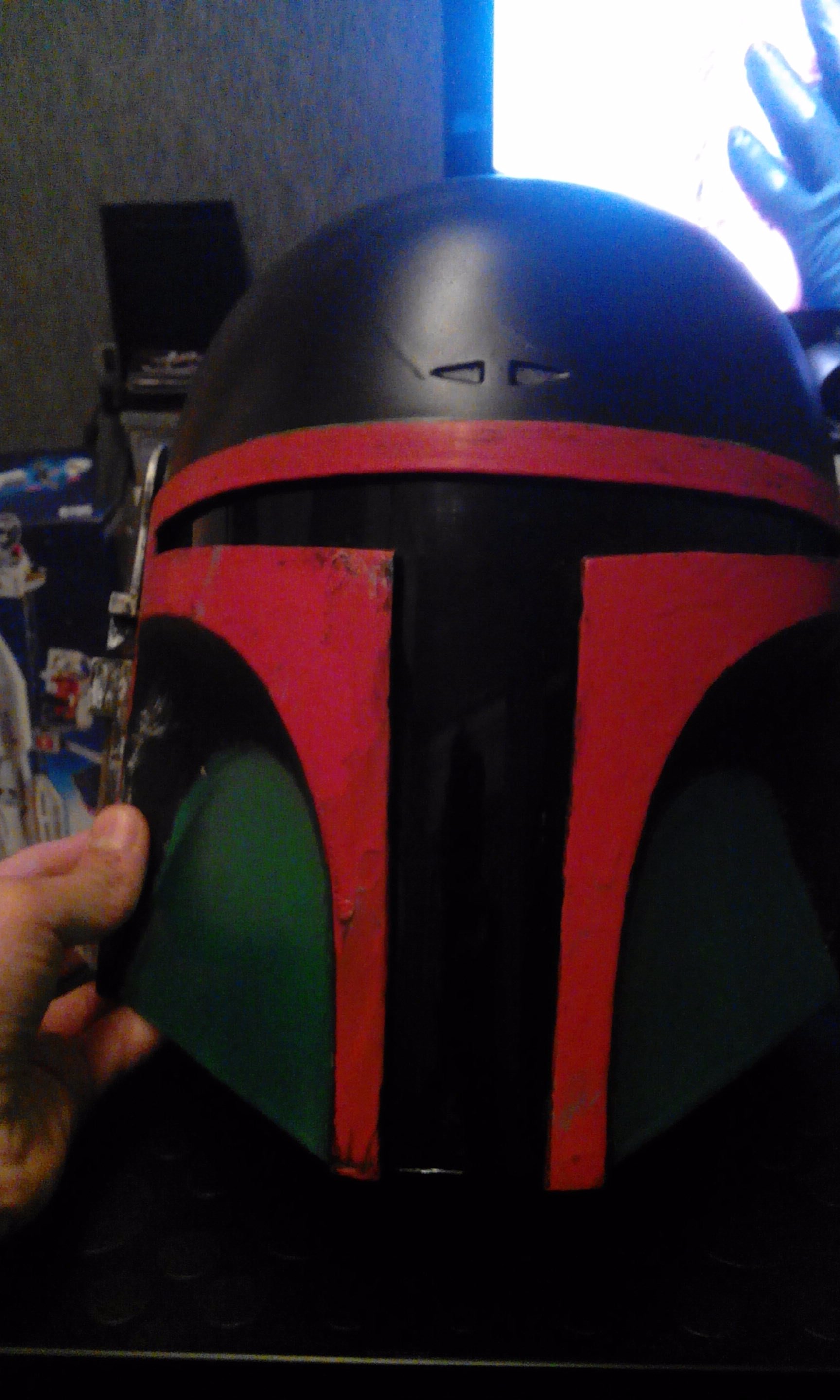

Buenos Dias,
Heute habe ich noch keine wirkliche Fortschritte. Aber ich brauche eure Hilfe:
1 DER HELM :
Ich habe am Helm die Visorumrandung ROT gelassen da ich die Farbe wenigstens etwas an der Gam haben möchte. Klar, es kommt noch viel wie Details etc. Aber ist das Grund Design okay??
2 SYMBOL: ich überlege ob ich mein Symbol wie üblich auf der Brustplatte anbringe. In Rot. Ja oder eher Nein???
3 GAUNTS: ich will den Gaunts endlich Aufbauten verpassen. Einmal ein Bildschirm und einmal überlege ich eine Art Flammenwerfer. Dafür habe ich einen Schlauch gefunden. Könnte der mit Dreck und so gehen oder eher Kacke ???
4 DRECK: ich habe heute zum Test eine Platte eingedreckt. Jetzt besser??? Zum Vergleich, links ohne Dreck.
Kann ich so Fortfahren??
Das wars für heute. Ich bin wie immer über jede Hilfe dankbar.
'Ret
1: Mir gefällt das Farbschema des Helms, allerdings glaube ich einen fetten Läufer im Dome zu sehen. Da würde ich an deiner Stelle nacharbeiten.
2: Passend zum Visor könntest du das Rot bei dem Wappen verwenden, ja. Würde es eventuell aber kleiner machen.
3: Bitte nicht mit Kacke! xD hahaha. Da hast du ja ne Vorlage geliefert xD
Edit:
4: Die Visorumrandung ist - wenn das auf den Bildern richtig rüber kommt - deutlich mehr verdreckt als die Oberschenkelplatte. Da kannst du glaub ich noch was dazutun.
Kriegst du die Klebenasen nich aus der Vertiefung im Chest? Mit nem Skalpell sollte das gehen.
Zum Dreck: von oben nach unten sieht es gut aus, wenn es mehr wird. Also man läuft in der Regel mit den Füßen durch und wird von oben vollgeregnet.

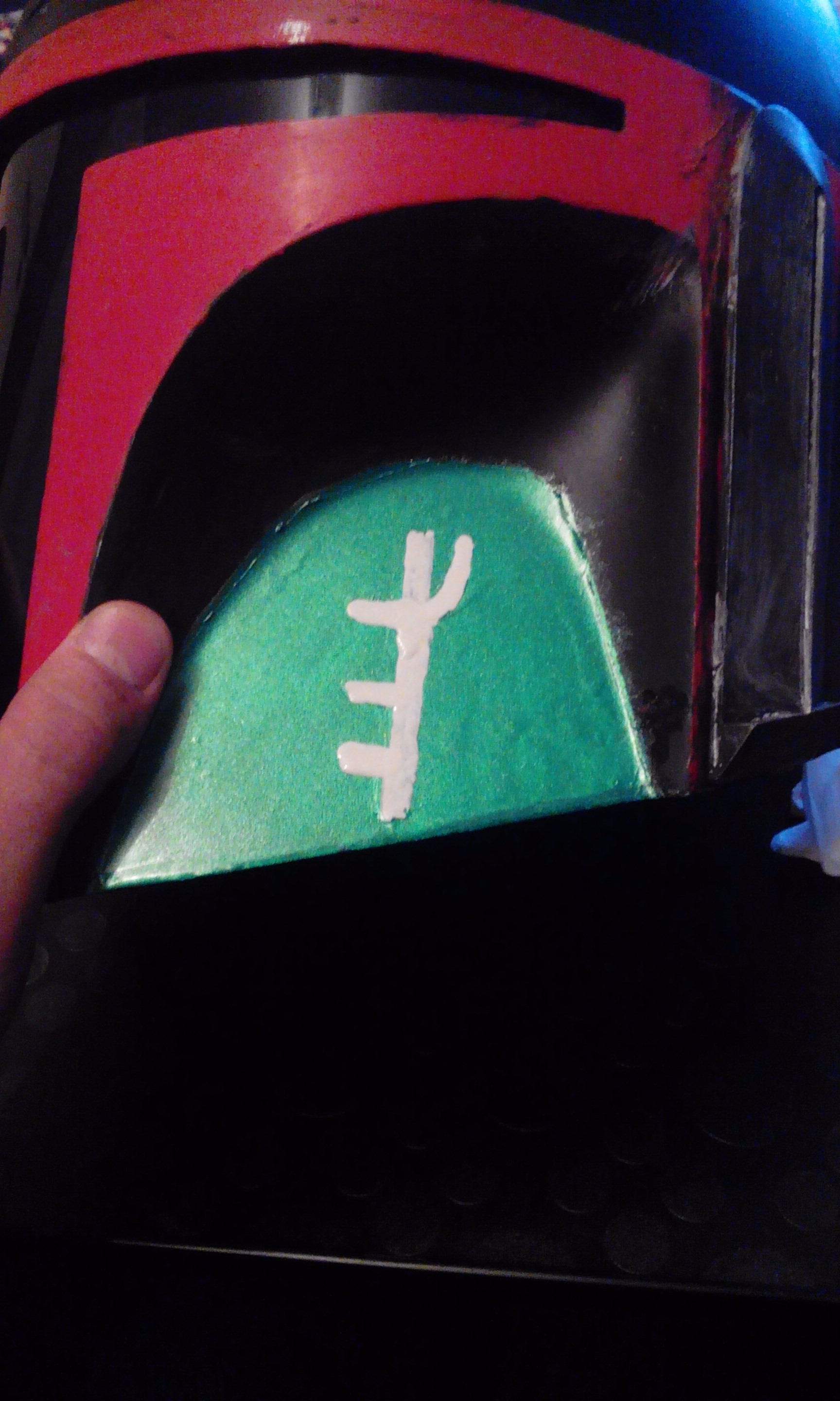

Guten Abend Leute,
Es ist mitten in der Nacht und ich kann nicht Schlafen.
Habe etwas am Helm weiter gemacht.
Ich habe die Visorumrandung etwas sauber gemacht um den dezenteren Dreck dran zu machen.
Bevor ich Dreck drauf mache bringe ich die Details an. Das " L" ist schon drauf.
Habe auch versucht mein Symbol an die Brustplatte zu machen. Habe es aber total versaut und muss es neu machen…
@ Tobi. Ich werde nicht nur eine Runde mit dir in Speyer drehen. Und Bilder sind sowieso fällig dieses Jahr.
Kommt super rüber mit der roten Visiorumrandung, das setzt nochmal ein optisches Highlight. Auch dein Wappen auf der Brustplatte würde gut passen, nur wie Blanca schon sagte, etwas verkleinert. :wink:
