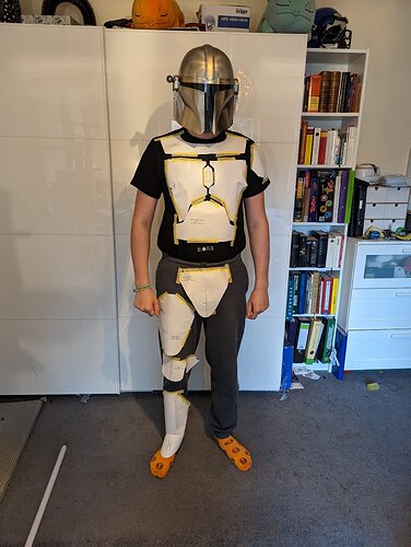

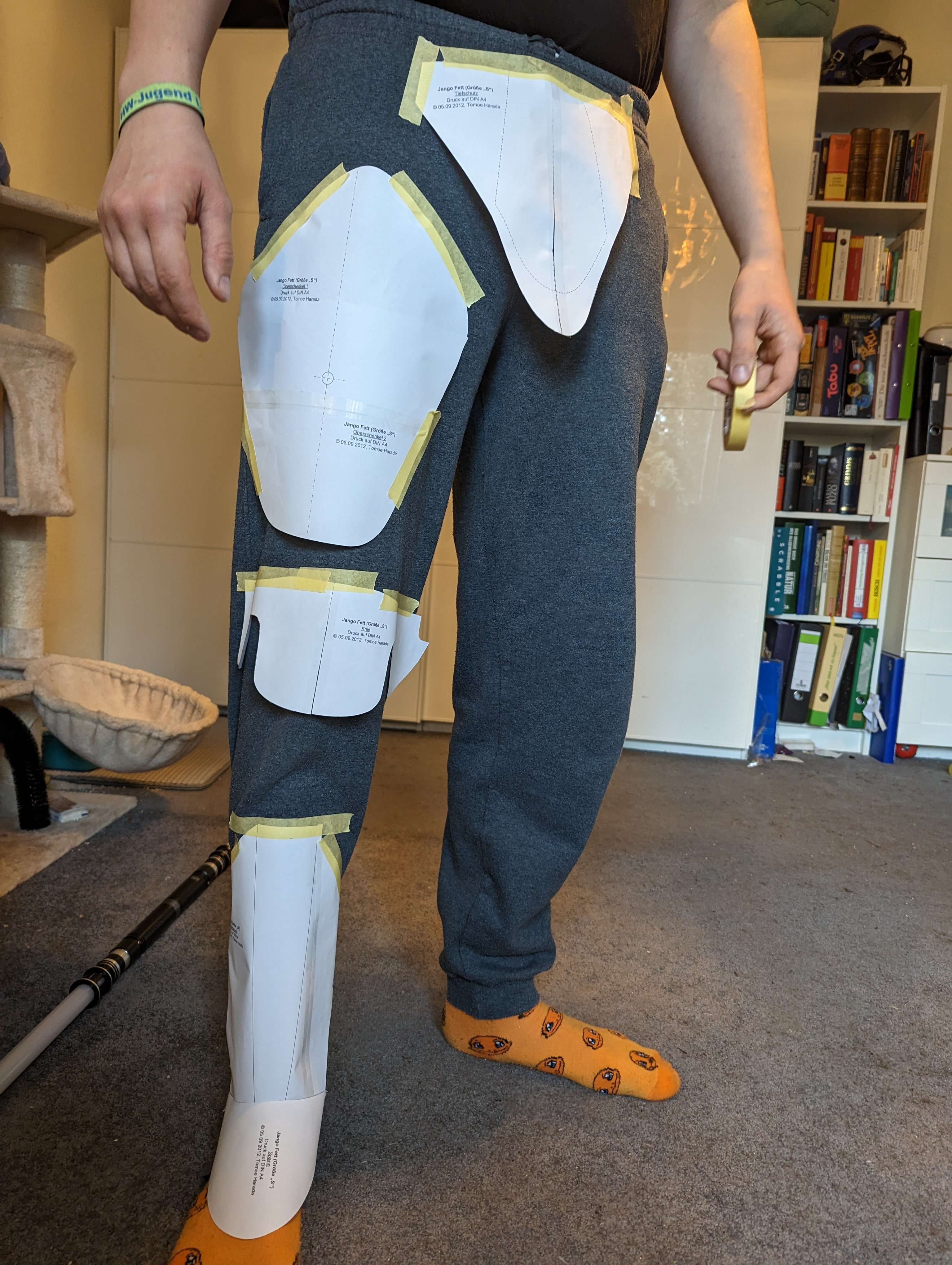

anbei habe ich die Bilder von den angelegten Schablonen und zwei Varianten des Designs eingefügt. Als Grundidee war Olivegrün als Stoff geplant, aber nach einiger Recherche war es etwas schwierig was vernünftiges zu finden. Vor allem was den Splischu angeht.
Ich höre mir gern eure Meinungen an.
Man findet nichts in olivgrün? Kann ich mir kqum vorstellen, ist doch die ttacticool farbe schlechthin. Hmmm… Tatsächlich finde ich die Kombi mit dem grünen unterklamotten aber interessanter..Erinnert an die Maul deathwatch typen.
Nur ein Hinweis: die Spitze vom Sackschutz ist nicht dafür gedacht in der kontrastfarbe lackiert zu werden. Der strich ist da nur um zu zeigen, dass es dort ne Kante gibt. :wink:
Schablonen kommen mir etwas zu groß vor.
Also oliv farbene Klamotten gibt es wie Sand am Meer. Von günstig bis sauteuer :grin:
Die Splischu in grün müsstest du einfärben. Sollte in der Regel aber mit gutem Färbemittel kein Problem sein. Vorher empfiehlt es sich die Weste im Chlorbad zu reinigen. Hab meine damals auch schwarz eingefärbt.
Mit persönlich gefällt das 2. Konzept auch besser.
Werden die grauen Partien grau lackiert oder bleiben die blank?
Wie gesagt, das erschwerte war an den Splischu gerichtet…bis jetzt hab ich keins gefunden das mir zusagt😉
Was grau ist, bleibt blank
Die Farbtöne an sich sind okay und ich finde in der Hinsicht auch das zweite besser. Mit olivgrünen Klamotten erinnert es mich auch an die Maul-Commandos.
Die Farbverteilung und Muster sind aber viel zu wild und willkürlich verteilt und wie Adenn schon sagte, die Striche an Tiefschutz und den Schienbeinen dienen dazu, Kanten und Form der Platten darzustellen, es ist absolut nicht sinnvoll, das farblich abzusetzen.
Bei Mustern ist weniger mehr, ein Strich oder Designelement, das sich über eine oder beide Seiten der Rüstung zieht ist okay, aber so eine wilde asymetrische Farbverteilung sieht eher nach Clown aus.
Das Muster an Kragen und Brust ist auch nicht sinnvoll, da derartige Umrandungen die Platten optisch kleiner wirken lassen.
Ich bin auch absolut kein Freund davon, den Chest Diamond farblich abzusetzen, das hat den Effekt einer Zielscheibe mitten auf der Brust.
Die Splitterschutzweste ist ein bestimmtes, mittlerweile nicht mehr verwendetes, Modell der Bundeswehr, da gibt es nur die eine. Andere moderne Schutzwesten sind von der Form her unpassend und nicht geeignet. Die Splischu gibt es auch nur in BW-Flecktarn, d.h. man muss sie bleichen und färben. Findet man gebraucht auf Ebay o.ä., nur die Hülle ohne Aramideinlagen ist immer noch relativ günstig.
Das ist die einzige halbwegs passende Möglichkeit für eine Weste von der der Stange, sonst muss man selbst nähen oder nähen lassen bzw. ausdrücklich eine Replik für SW-Kostüme im Stil von Bobas oder Jangos Weste kaufen und das wird deutlich teurer.
Schablonen sollten mit Weste und Kantenbearbeitung klappen.
Farbkonzept finde ich das zweite besser wobei ich das dunkle grau an den Brustplatten zwischen das rot und hellgrau setzen würde. An den Außenseiten lässt es die Platten kleiner wirken als sie sind.

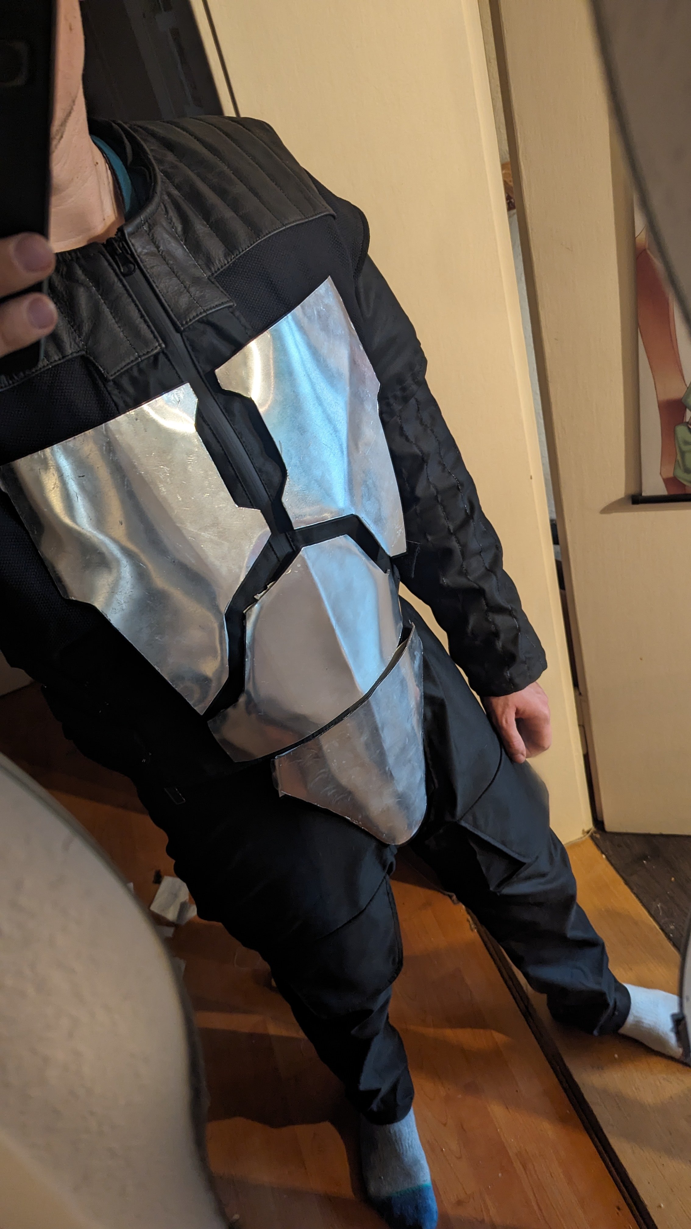

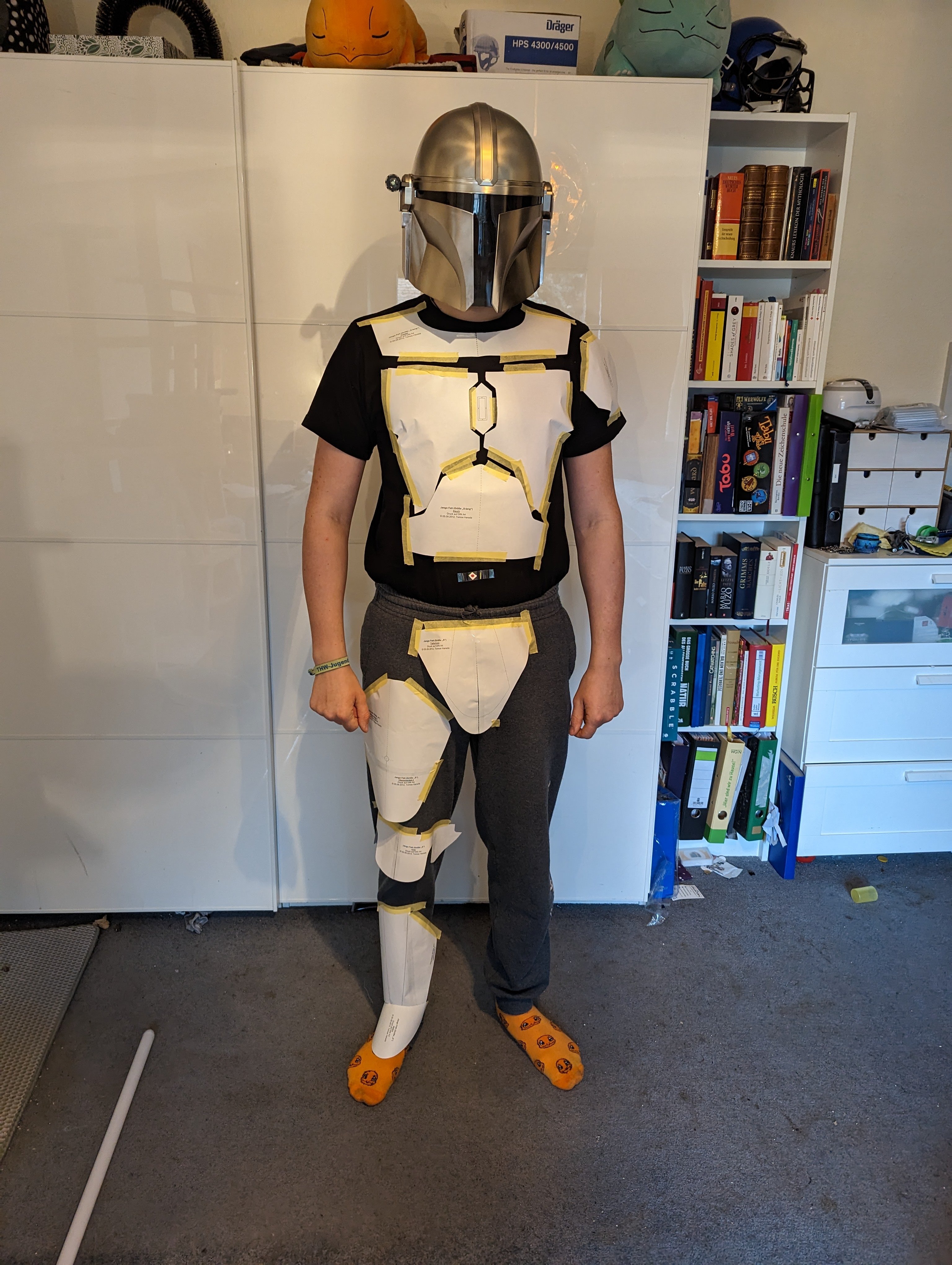

nach dem ich lange nichts mehr von mir hören lassen hatte, konnte ich endlich wieder das Projekt angehen. Der Suit ist endlich da und die Bearbeitung läuft an. Leider bin ich auf gutes Wetter angewiesen, weswegen ich aktuell nur den Brustbereich habe. Aber diesen möchte ich schon mal vorzeigen.
Mit der Anpassung der Wölbung bin ich noch nicht zu 100% zufrieden, wird also noch bearbeitet.
Wie ist die Meinung über die Größe? Da es bei der Schablone in Frage stand, ich persönlich finde es angenehm.
Aktuell gibt es zwei Ideen was die Befestigung angeht (auf dem Bild hilft doppelseitiges Klebeband :stuck_out_tongue:) eine Idee ist mit Alu-Nieten befestigen. Eine andere ist etwas experimenteller Natur: Neodyn-Magnete. Der Gedanke dahinter, mittel Kaltschweißpaste dünne Magnete anbringen und die Gegenpole mittel Stofftaschen auf die Innenseite des Suites anbringen. Erste versuche in kleiner Variante versprach Stabilität.
PS: Ich weiß das die Weste verkehrt herum ist, lag aber daran, dass ich mich nicht verrenken wollte :smiley:
Aus der Perspektive schwer genau zu erkennen, aber scheinen sehr groß zu sein die Platten und zu tief hängen sie definitiv.
Die Wölbung sieht auf den ersten Blick ziemlich random aus.
Also noch viel Luft nach oben.
Achte auf jeden Fall noch mehr auf Symmetrie. Was du an der einen Platte machst, mach danach direkt an der anderen und vergleiche immer wieder.
Von Magneten wird meist abgeraten. Ich sehs bei meinem Bruder seiner. An für sich sitzen sie gut. Sobald du aber zb Treppen steigst etc ist die Anziehungskraft nicht da und verrutschen schnell ergo fallen runter.
Die meisten hier nehmen Klett oder ein Gurtsystem.
Größe lässt sich nicht wirklich erkennen, mach dafür ein Bild in gerader Frontalansicht.
Ansonsten was die anderen sagen, achte darauf, dass die Platten eher sanfte Wölbungen haben als so harte Knickkanten.
Am besten hast du daneben direkt Originalfotos von Jango, um die Formen genau zu sehen:
Wie schon angedeutet, eignen sich Magneten nicht gut, da sie zwar gegen direkten Zug im 90°-Winkel gut halten, aber bei Scherkräften und Zug oder Druck von der Seite, wie du es bei den Platten am Körper hättest, nur sehr schlecht.
Wir haben ein paar Leute, die nur ihre Schulterplatten mit Magneten befestigt haben und die fliegen dann gerne mal ab, sobald sie irgendwo dagegenkommen oder hängen bleiben.
Klett geht, Gurtsystem geht, oder teils auch Heavy Duty Segeltuch-Druckknöpfe. Nieten gehen auch, aber die müsstest du dann so versenken und abschleifen, dass die Platten von außen komplett glatt sind und man keine sichtbaren Nieten hat.
Was sind das denn für Klamotten und Weste, wo hast du die her, aus welchem Material sind sie?
Kannst du nur mit denen mal ein komplettes Frontalbild machen?

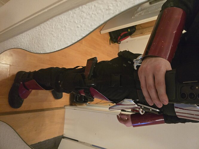

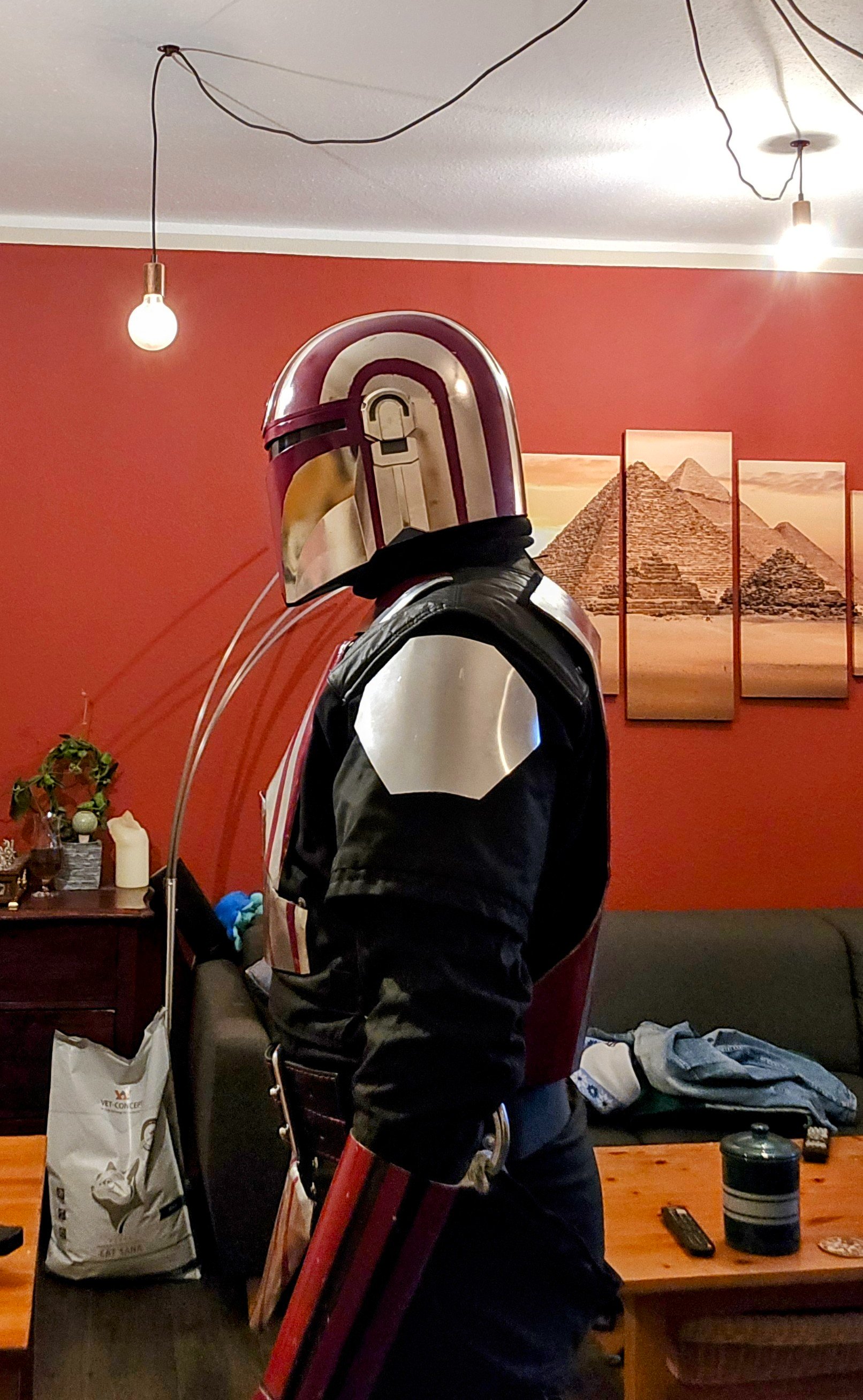

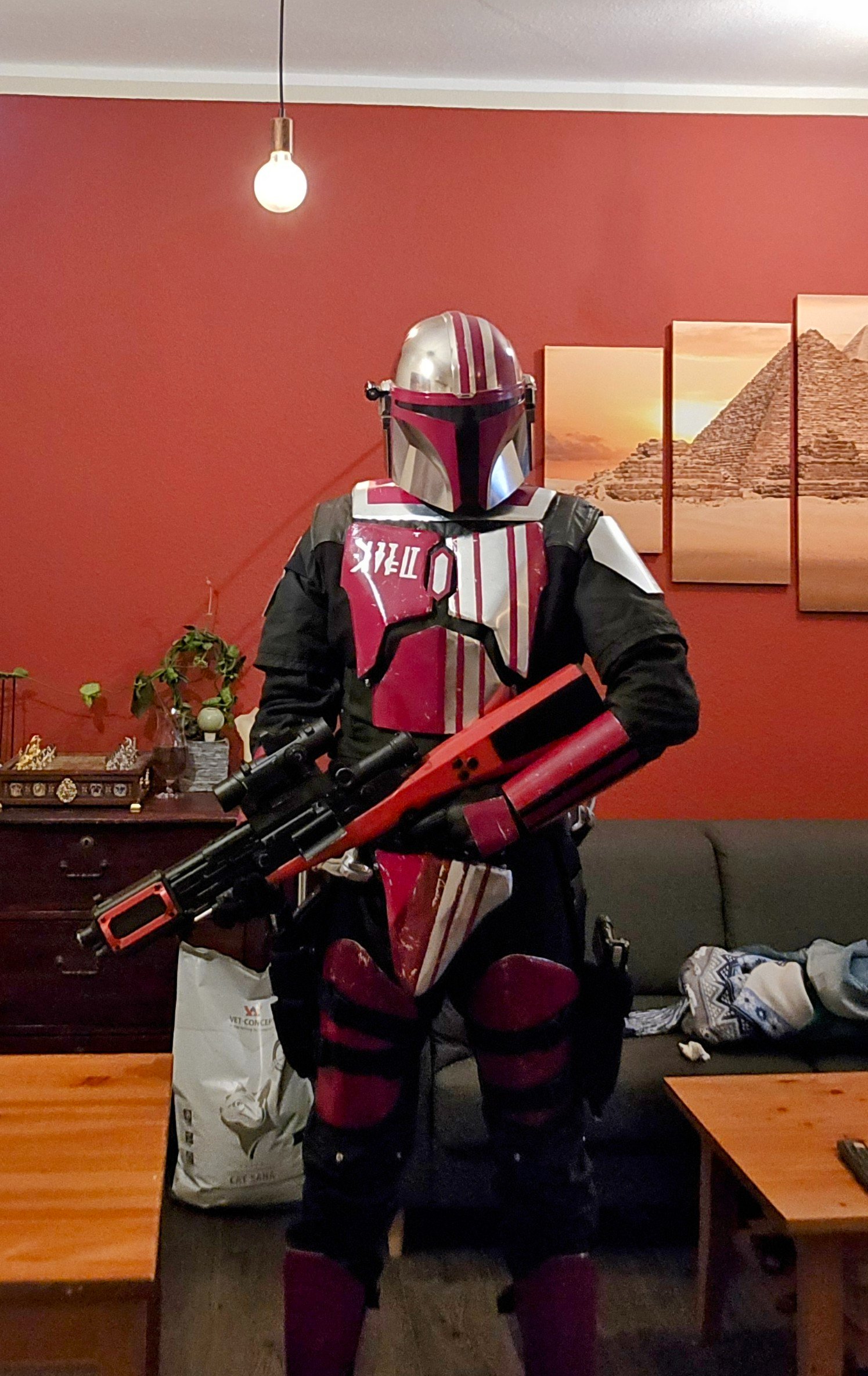

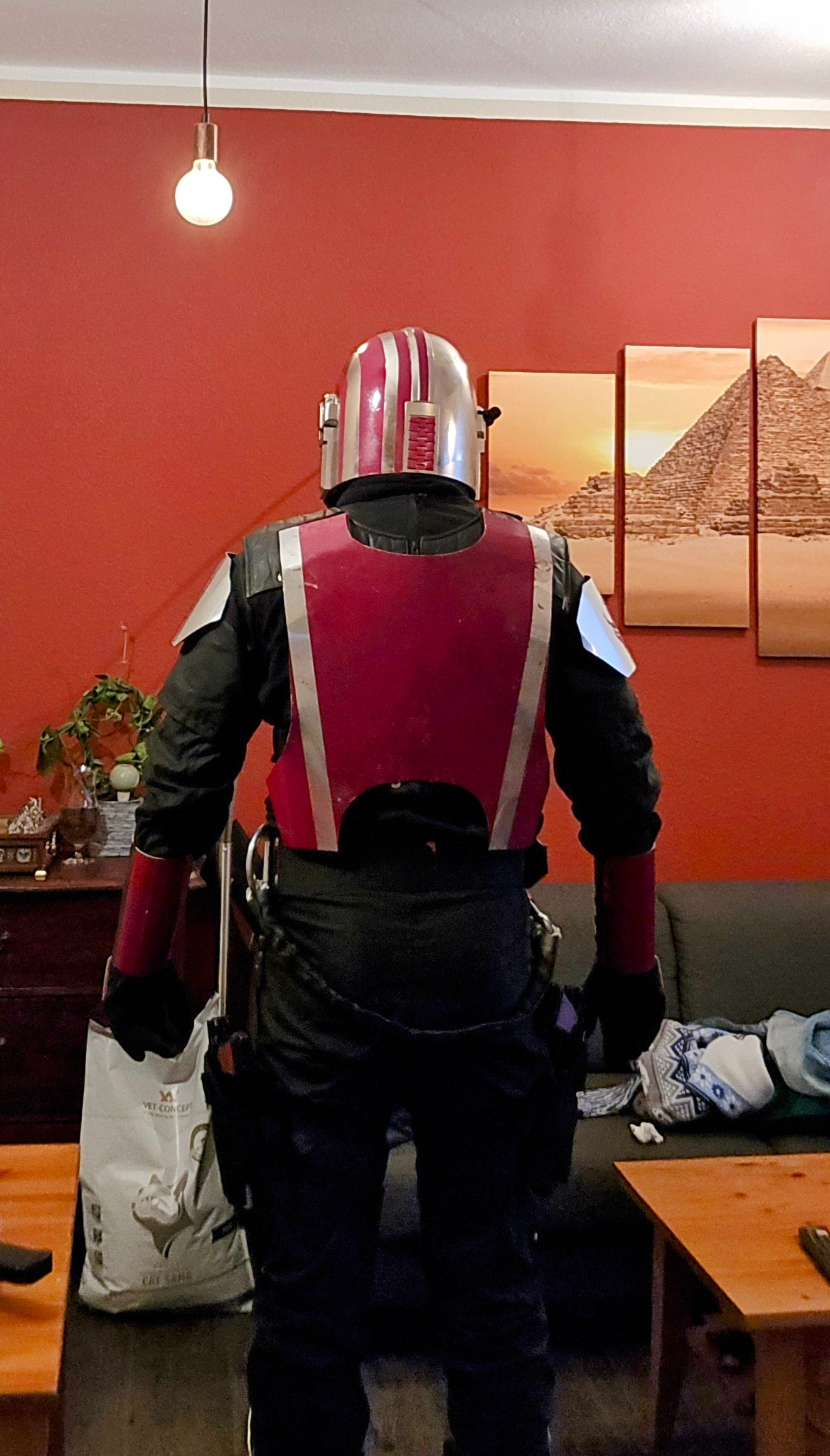

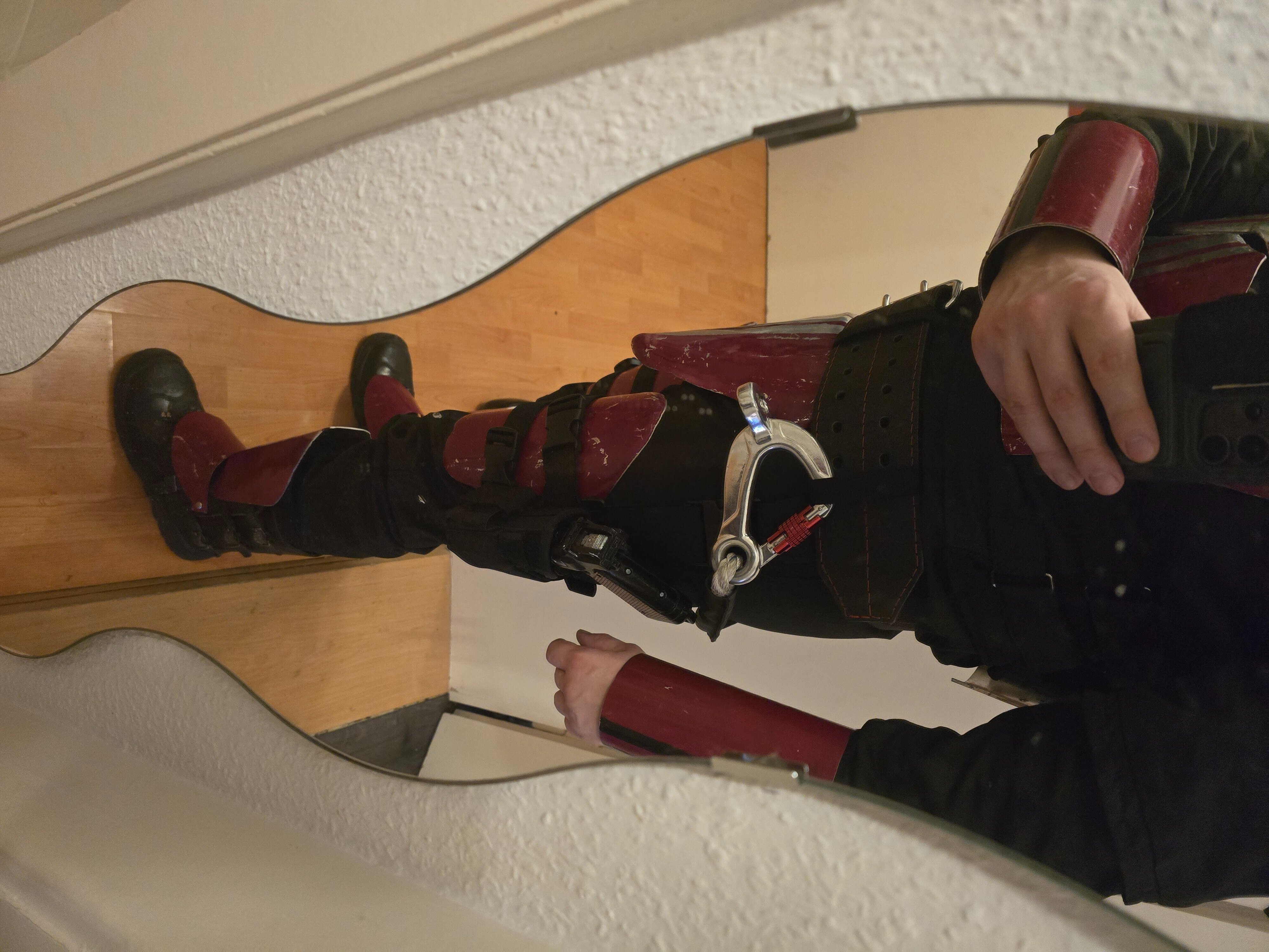

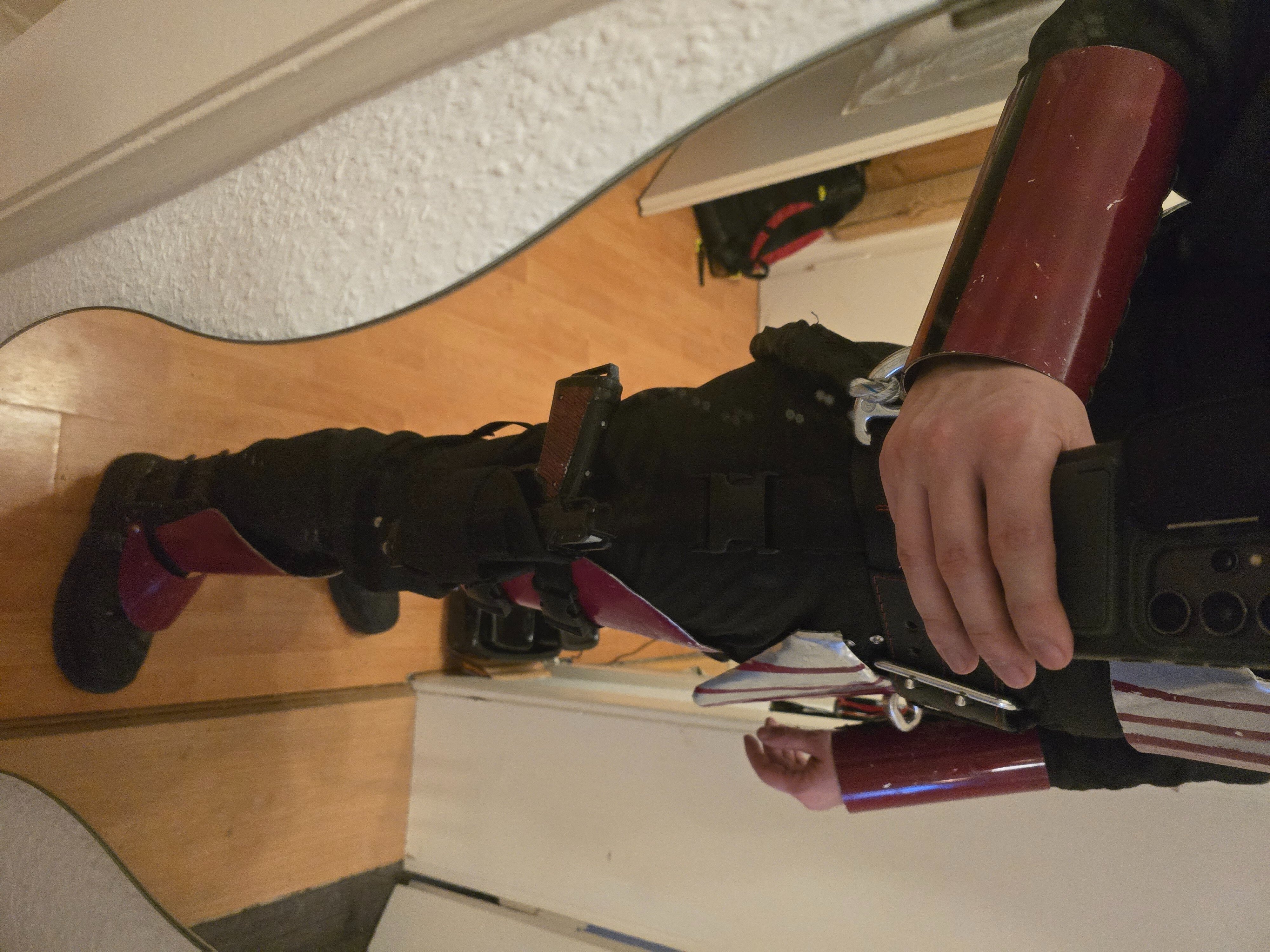

Su cuy’gar,
nach langer Pause möchte uch hier endlich ein Update zu meiner Gam geben und im Idealfall auch das OK von euch bekommen, damit mit euch in die Schlachten ziehen. :wink:
Vorab möchte ich betonen, dass die Gam woe sie jetzt ist, zwar ausgefertig ist, aber Details immer verbessert werden müssen, da eine Gam nie zu 100% fertig sein wird.
Verwendet habe ich größtenteils 2mm Alubleche, außer der Rücken, der ist ein Geschenk gewesen mit 3mm Alublech. Die Gauntlets sind gewalzt und verschnürrt.
Als ersten Versuch hatte ich die Platten mittels Druckknöpfe befestigt, was semi funktionierte. Und auch im ersten Anlauf auf viel zu weit nach unten vermessen war mit den Bauplatten. Danach bin ich zu den good old Klattverschluss gegangen und habe mit 2k-Kleber die an die Platten geklebt, was wunderbar hält. Die Rücksprache der Druckknöpfe werde ich durch weatherin als Usedlook bearbeiten, ebenso wie den Anzug, der wird noch “Dreckig” gemacht, damit er nicht wie frisch von der Stange aussieht.
Der Helm ist von der Mando Black Series, soll aber perspektivisch durch ein Gussharz-Helm ersetzt werden.
Ich hoffe ich kann damit einige Fragen klären und möchte vorrangig wissen, ob ihr mich so auf Veranstaltungen mitnehmt oder ob etwas Gravierend geändert werden muss.
LG Jaat
Nice. Tiefschutz Aufhängung kannst du noch überarbeiten aber ansonsten fehlt nur noch battledamage durch uns. ^^
Vielleicht noch ein paar Taschen und sowas, aber das kommt mit der zeit eh.
Das hoffe ich doch.
Wenn der Keller hergerichtet ist, will ich neues Werkzeug holen und mit einem größeren Ambos ein besseren Tiefschutz machen.
Erst einmal Glückwunsch zur fertigen Gam. Ich habe nur eine Frage, warum sieht die Kragenplatte so komisch aus? Beim ersten anprobieren haben die spaltmaße noch gepasst.
Ich würde dir empfehlen, Dreck (Blackwash) draufzumachen. An den Schienenbeinen kann man auch sehr schön vorsichtig und mir Abstand mit dunkelgrauer oder schwarzer Farbe (oder beidem) was draufnebeln, das ergibt dann einen sehr schönen Ruß-Effekt. Aktuell sieht’s noch sehr sauber und jungfräulich aus. :mrgreen:
