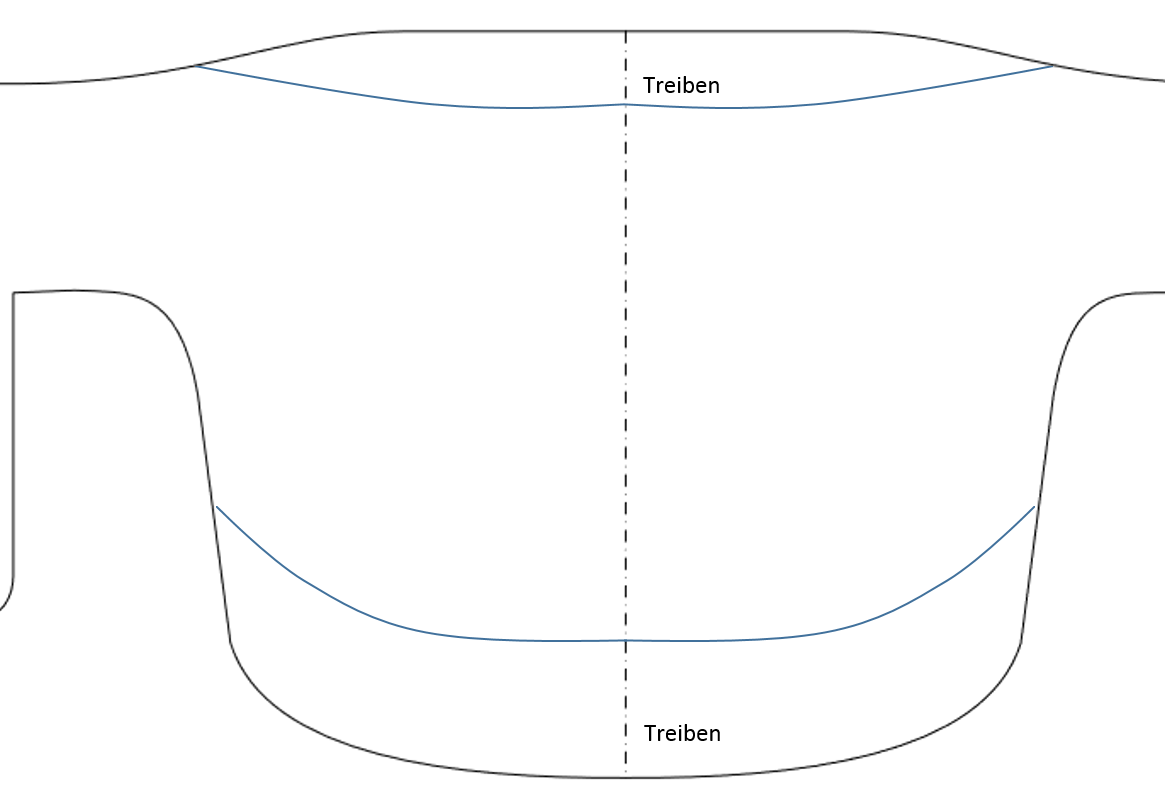

Anzeichnen der Formlinie oben und unten.

Jeden Arbeitsschritt mit beiden Blechen spiegelsymmetrisch drchführen und symmetrie checken.

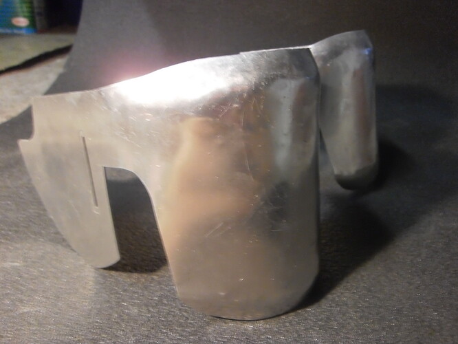

Beginn der oberen Krümmung über einem kleinen Gegenstück aus Holz oder Stahl (z.B. Endstück eines Handlaufes)
Vertiefung der Krümmung mit Treibhammer
Herausarbeiten des Knickes über einem halbrunden, seitlich abgeflachten Gegenstück aus Holz.
Symmetriecheck
Wiederholung der Arbeitsschritte für die untere Krümmung…

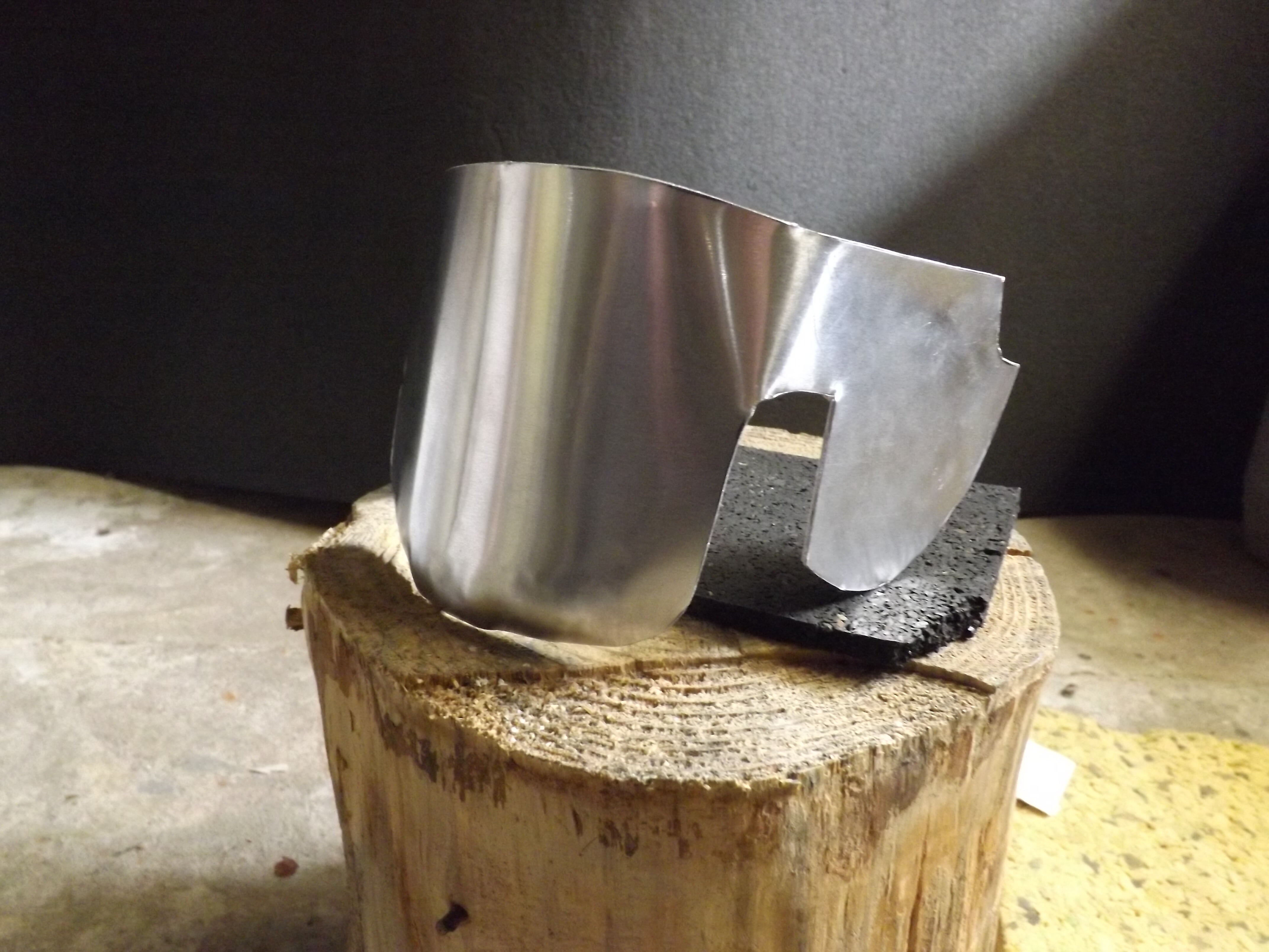

Herausdrücken der Laschen mit einem angespitzen Rundholz oder abgerundetem Aludorn.
Die fertigen Knieplatten.

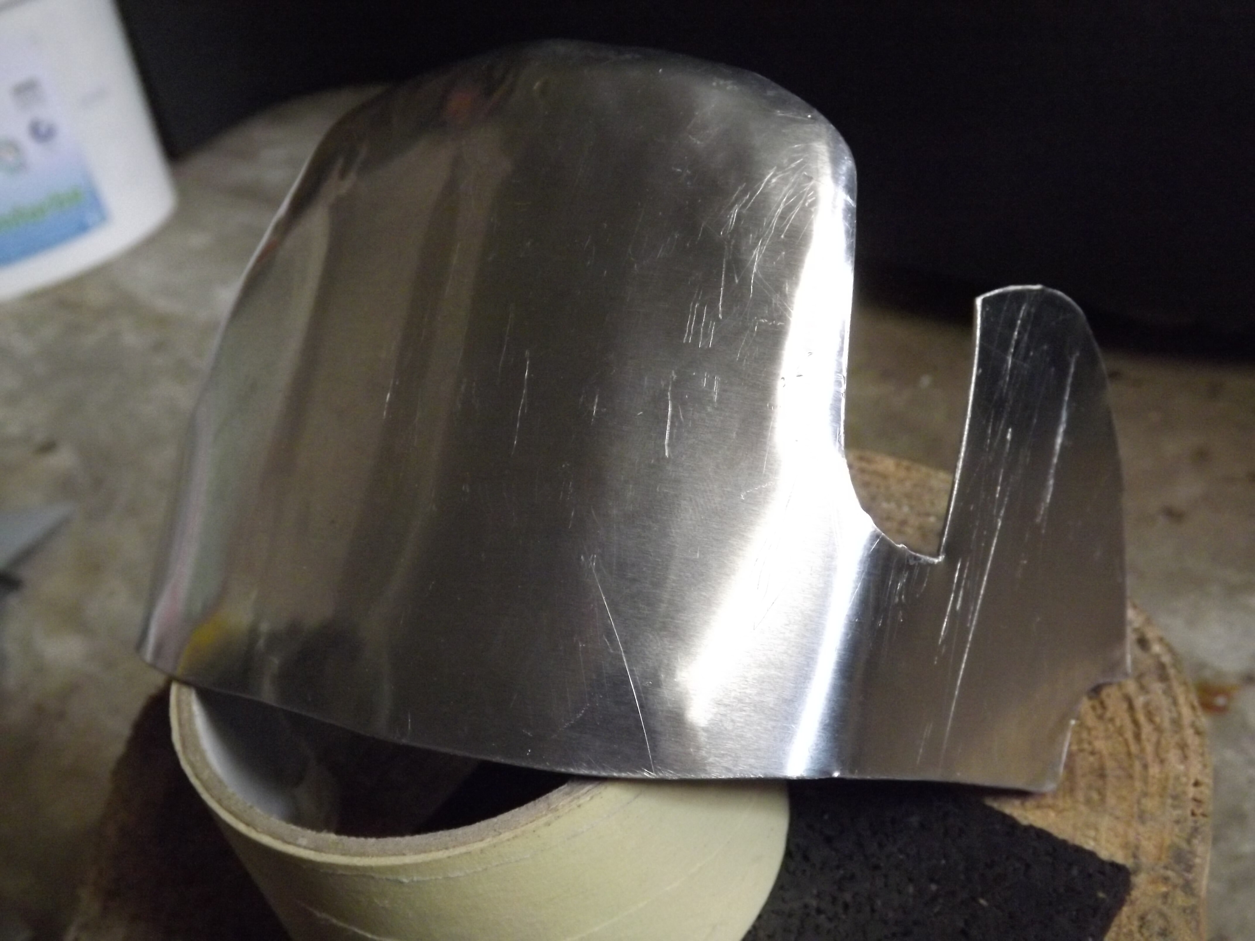

Das gleiche Prinziep funktioniert auch für den Tiefschutz:
Hier wurde noch mit einem Stahlhammer von außen geglättet.

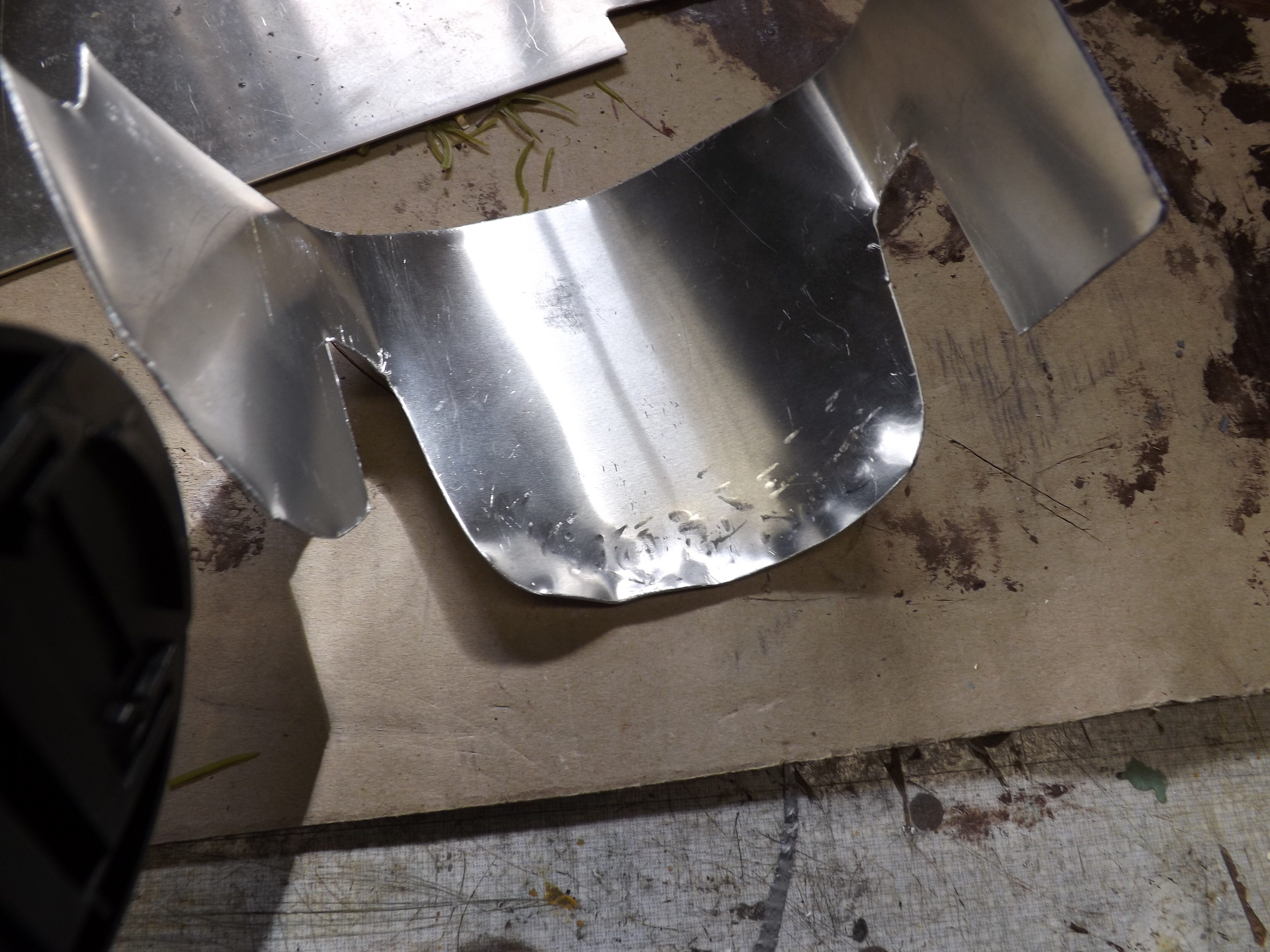

Das Problem der Ungleichmäßigkeit kommt aus einem unregelmäßigen Schlagmuster, das für Anfänger ganz normal ist.
Wenn man bei jeder Schlaglinie an der Mittellinie ansetzt und zu den Seiten rausarbeitet, dann die gleiche Linienführung spiegelsymmetrisch wiederholt bevor’s an die nächste Linie oder Lage Schläge geht, kann man trotzdem ganz gut klar kommen und die Gleichmäßigkeit dabei einüben.
Das mit dem Hinziehen ist bei Materialstärken bis 1mm Alu absolut problemlos und empfehlenswert!
Ergänzung:
An dickere Blechen ab 1,5mm sollte man sich daher nur trauen, wenn man bereits gleichmäßig treiben kann, sonst bringt einem das nix als Probleme ein.
Wenn’s sich trotzdem verzieht, muss man bei Blechstärken ab 1,5mm die Korrektur mit einer Mischung von Druck der haltenden Hand und gut gezielten Ausgleichsschlägen machen, weil Hinbiegen mit der Hand nicht mehr geht. Im gezeigten Fall wäre eine Lösung, den bereits übertriebenen Bereich auf der Treibmatte mit ordentlich Druck abzustützen (dabei Handschuhe tragen!), dazu leicht ziehende Schläge auf die Mitte der Abkantung mit Richtung auf die Tiefschutzspitze zu setzen. Das sollte die Biegung von horizontal-verdellt auf schräg-gleichmäßig drehen. Mit einem kleinen Gummihammer lassen sich die Dellen vergleichmäßigen. Tja, und dann muss erstmal wieder andere Seite bearbeitet werden um Symmetrie herzustellen.
Es ist ein bischen schwierig, das so virtuell zu erklären, aber machbar. Also wenn mal ein Werkstück aus >1,5mm Blech mal so verzogen ausschaut und der Tip mit dem Hinziehen fehlschlägt: bitte nicht in die Tonne treten sondern zum Workshop mitbringen, dann retten wir das.
