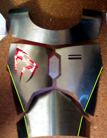

Plattnerei - Der V-Knick um Maskuliner zu wirken, gut in Kombination mit einer dicken Weste wie bei Splitterschutzwesten.
Markiere dir erst die Knickkanten, am besten durch Anritzen und Kante sie darauf auf einer harten Kannte ab.
