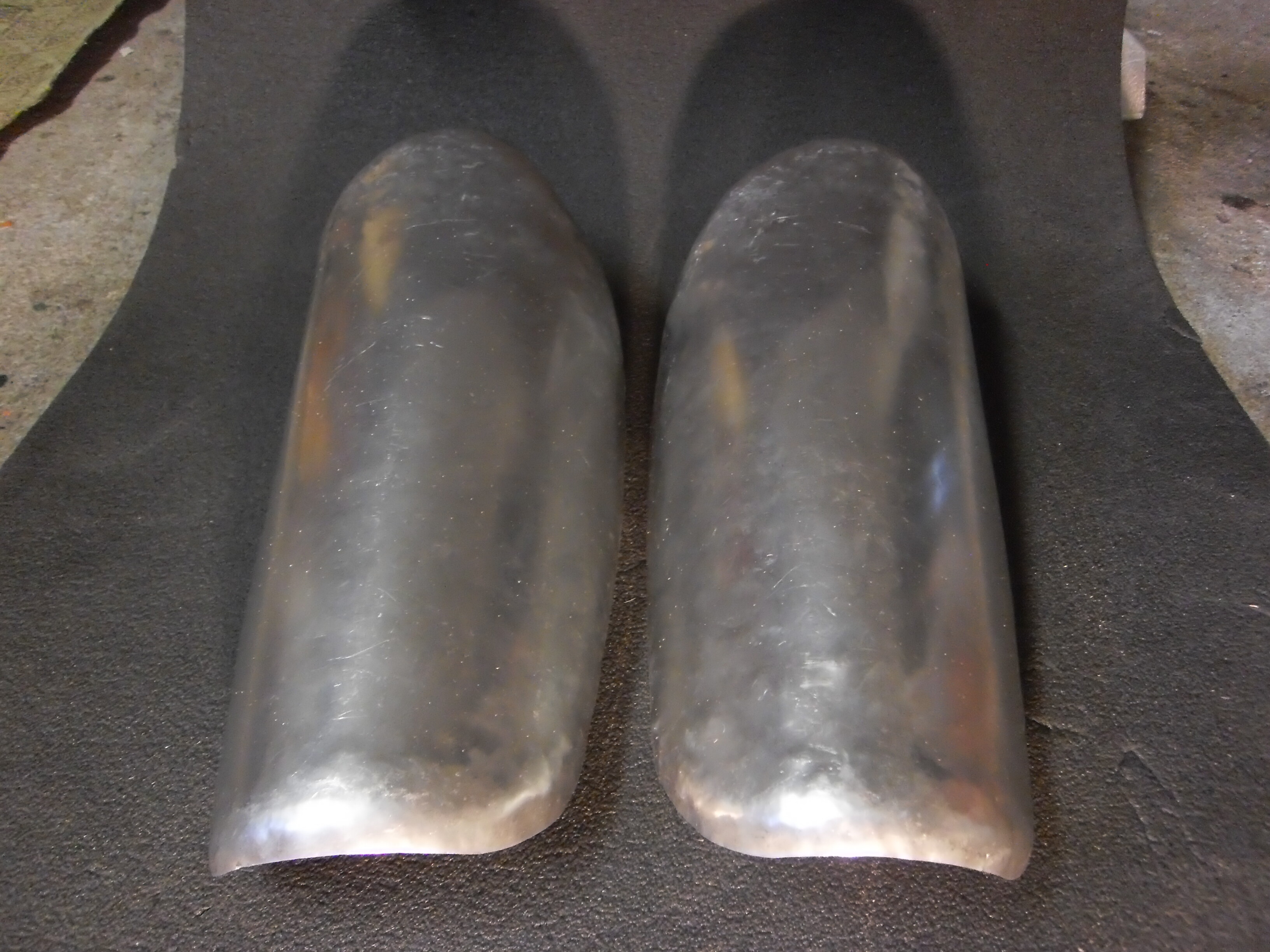

Beachte, dass bei Jango die “Aussparung” nicht im Schritt sondern außen am Bein sich befinden. Biege die Platten über den Oberschenkel.

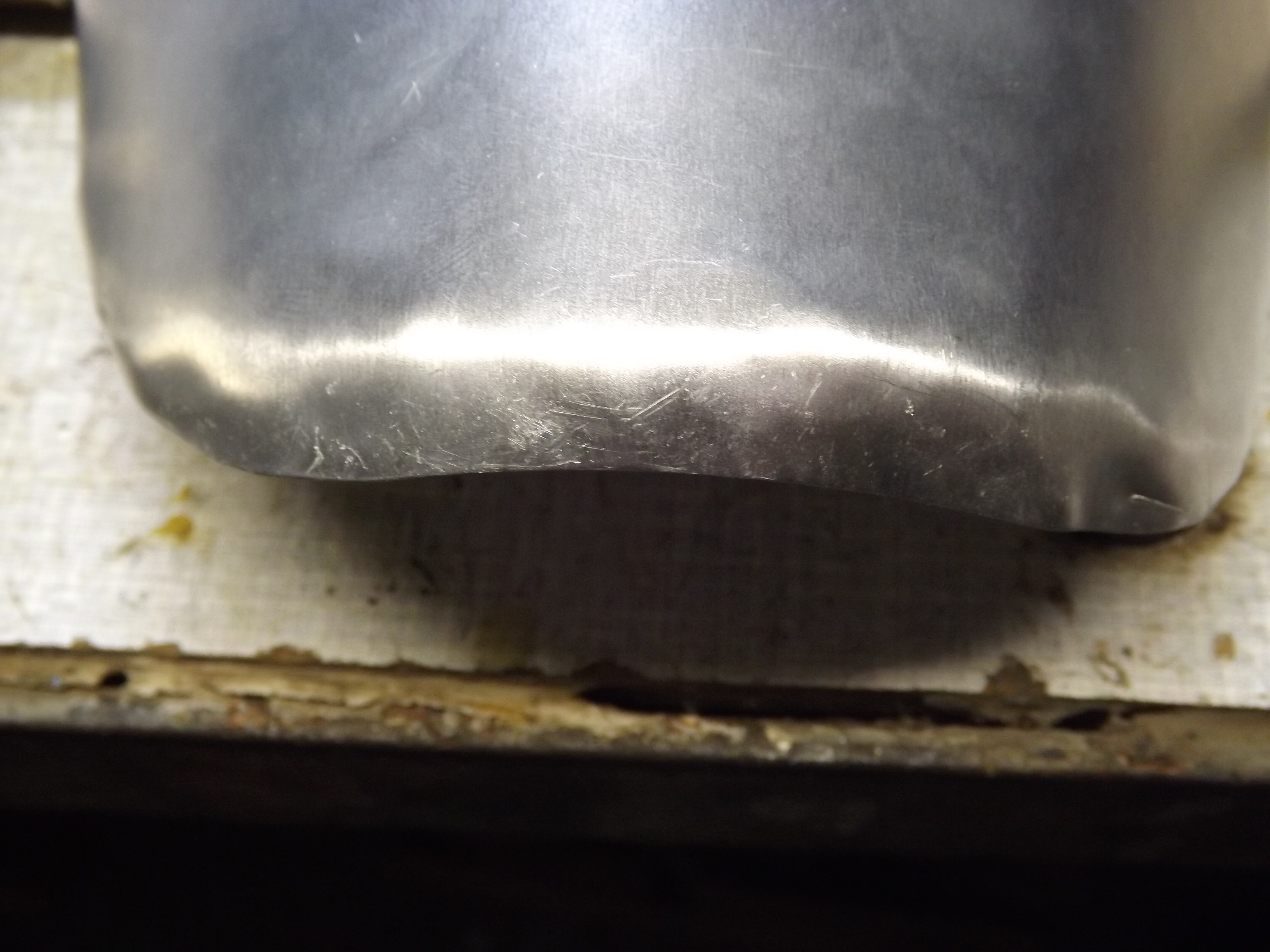

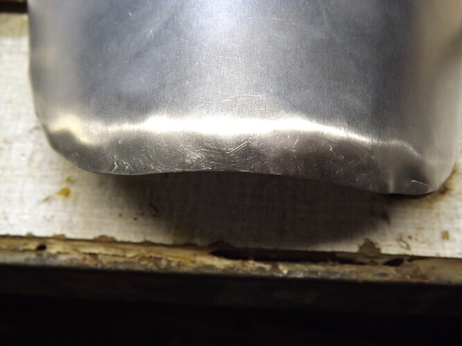

Über einen Holzblock von außen abkanten. Wie bei allen Bearbeitungsschritten nach wenigen Hammerschlägen denselben Vorgang an der anderen Platte wiederholen, um symmetrisch zu bleiben.

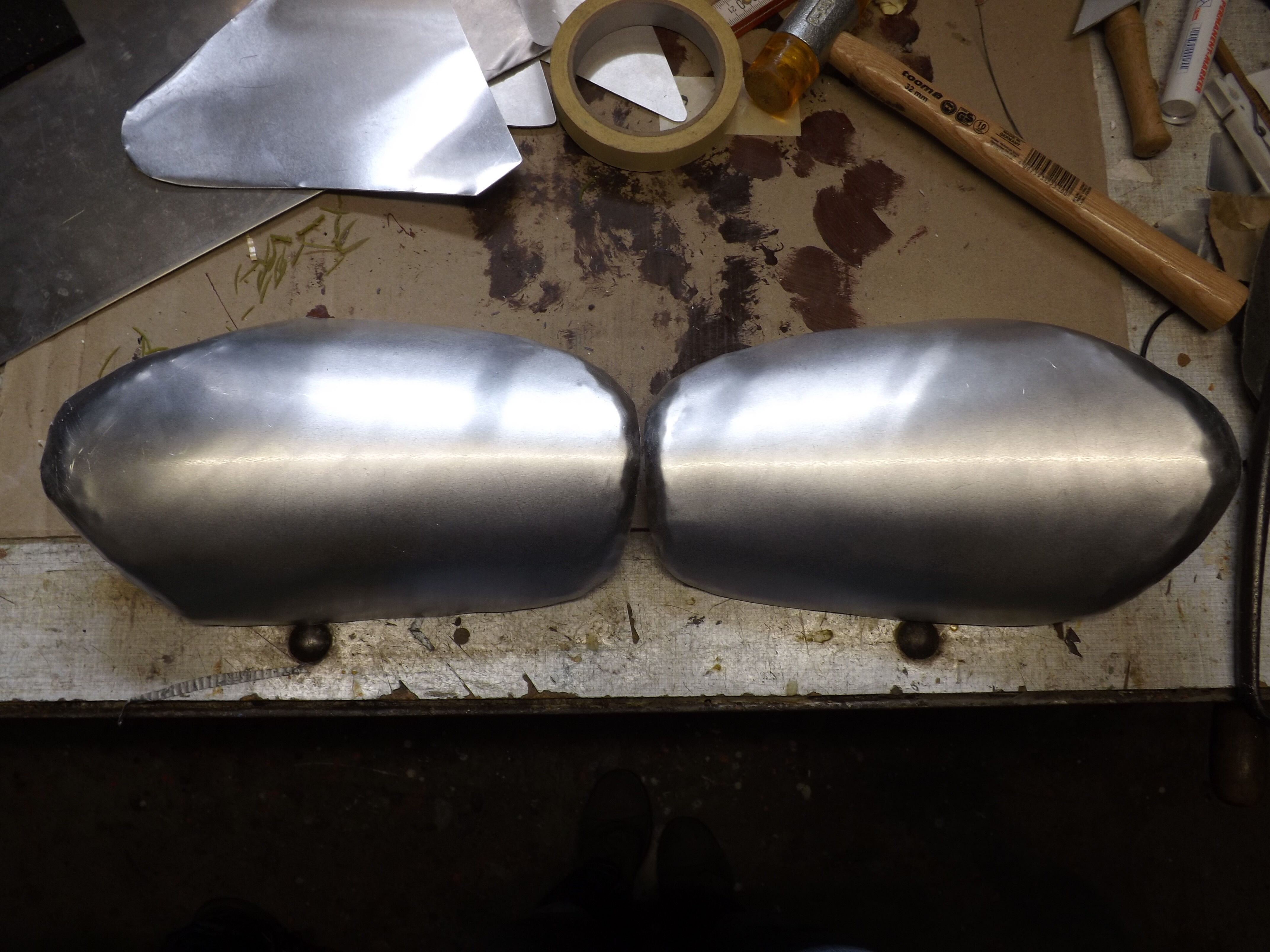

Immer wieder die Symmetrie der beiden Platten überprüfen
Die Platten so anpassen, dass sie bei jeder Beinposition beim Laufen sowohl oben als auch unten am Bein lückenlos anliegen.
