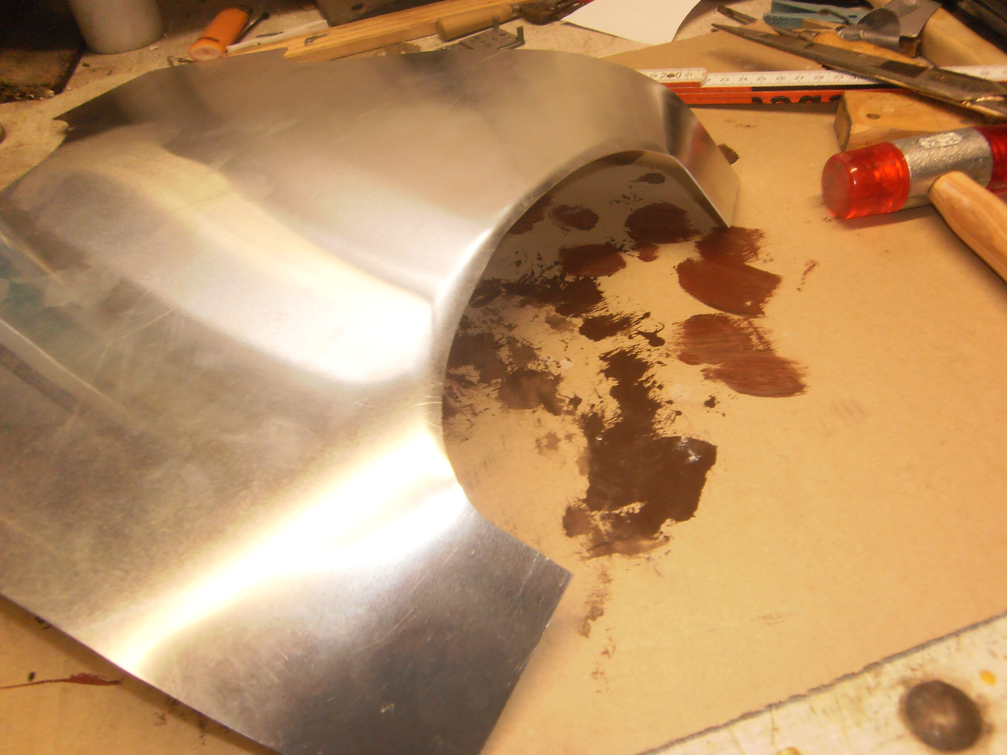

Nachdem sich Vode damit immer wieder schwer tun, eine kurze Auflistung der Bearbeitungsschritte:
  • Die Rückenplatte wird vertikal leicht über die gesamte Fläche gebogen, um eine gewisse Vorspannung zu erreichen.
