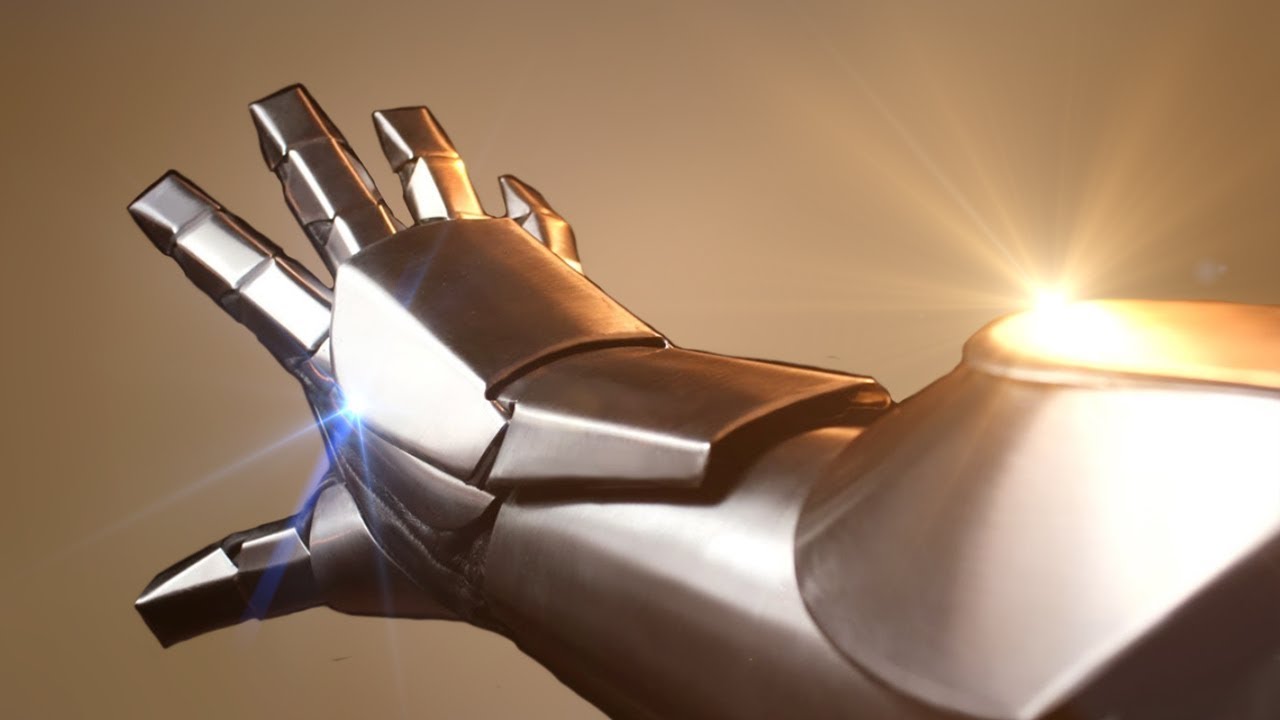

Handschuhe
Hab hier auf Youtube n interesantes Tutorial gefunden und mir bei dem Herr’n die Templates für 8$ gekauft und in den Laserschnitt importiert

Wegen der Handschuhe. Erstmal, sieht klasse aus, hatte auch vor sowas in der Art zu machen, wenn ich mehr Zeit hab. Wolltest du den Handrücken so lassen oder kommt da noch was drauf (oder hab ich das überlesen :stuck_out_tongue: ?)
Kommt noch - Fingerspitzen und 2. Handschuh fehlen ja auch ^^

Wie befestigst du die Platten?
Sieht auf jeden Fall vielversprechend aus.
Der Unterschied zu den alten Handschuhen besteht darin, dass die Segmente die Finger umschließen und nicht nur einfache Platten sind und das Ganze besser an die Hand angepasst ist, richtig?
Und kommt auf den Handrücken dann eine durchgehende Platte oder auch Segmente?
kommt schon noch. Muss erst noch auf ein paar Sachen warten die Bestellt aber noch nicht geliefert sind um an den Handschuhen weiterzumachen.

Edit: Wie befestigst du nun die Fingerplatten?

wenns funktioniert den Karroseriekleber auf gummibasis. Muss aber erstmal auf ein besseres Handschuhpaar warten und die Plättchen lackieren bevor ich sie irgendwo befestigen kann
