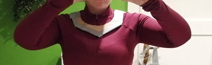

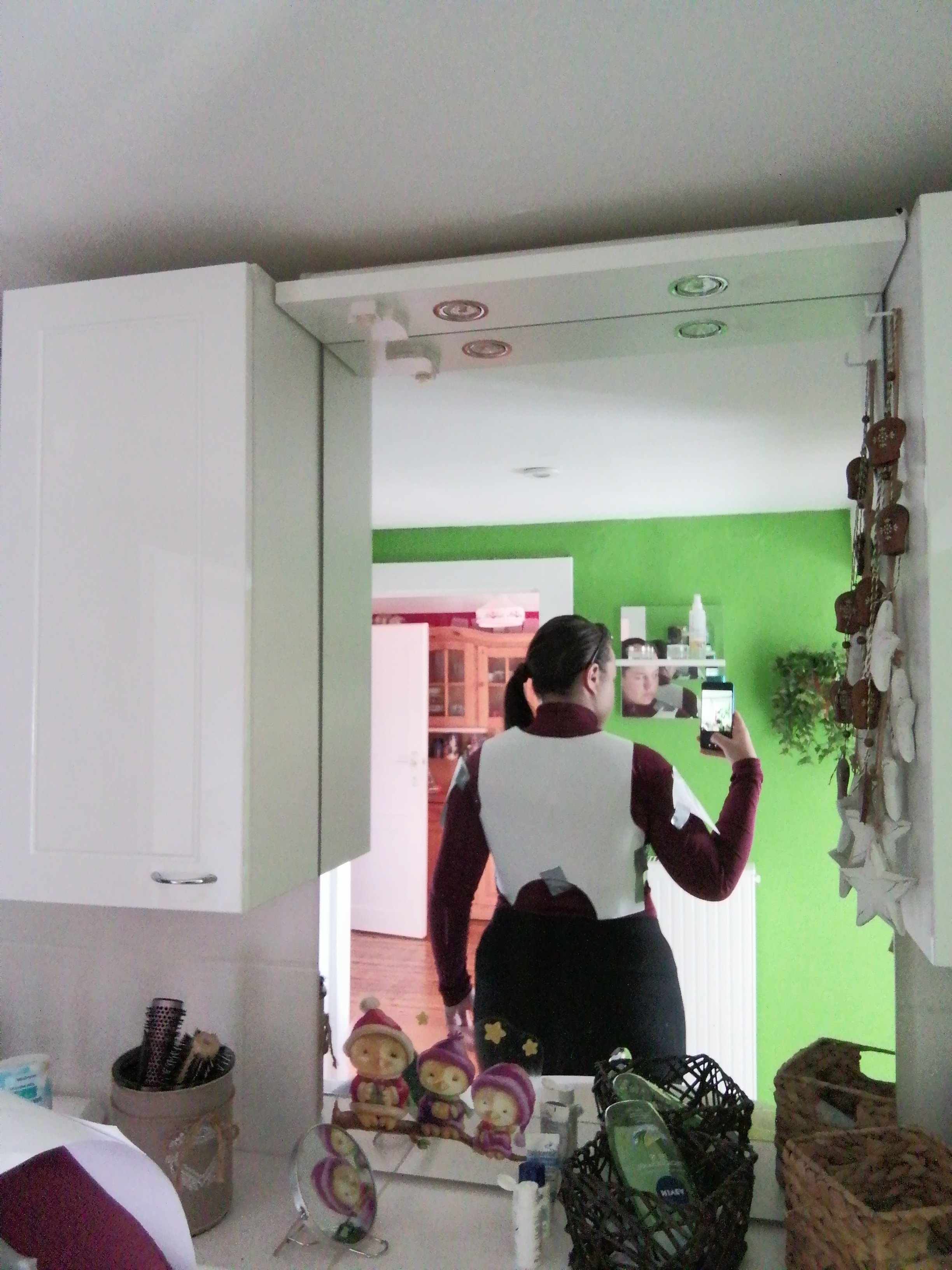

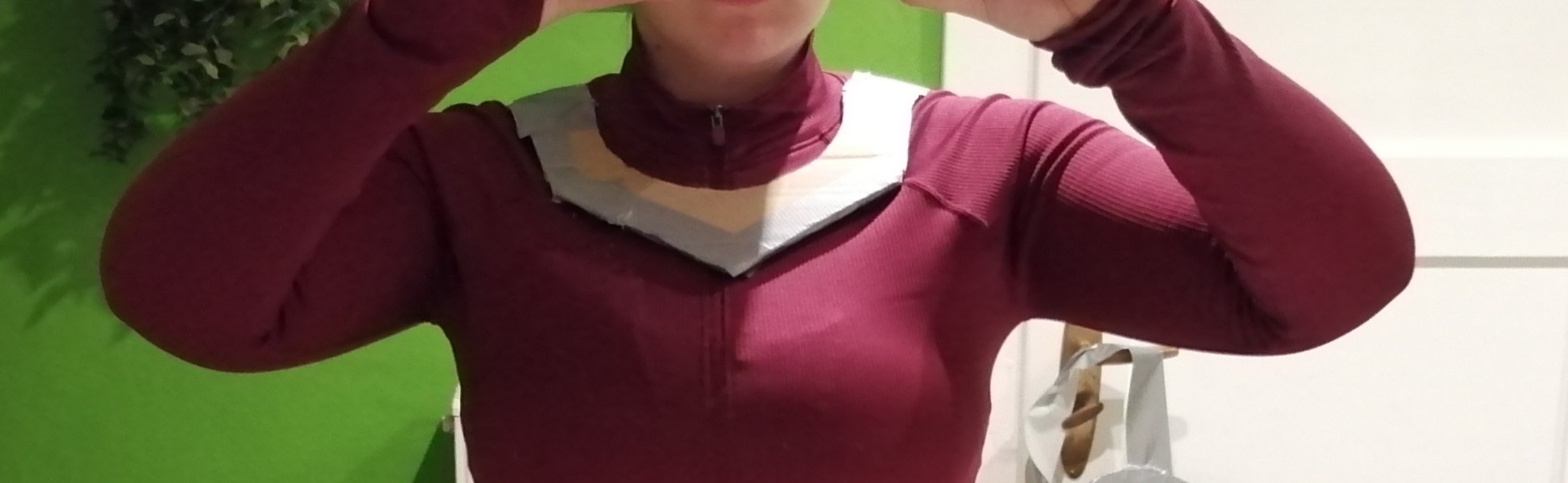

Hier mein Papierschnitt.
An dieser Stelle danke an Stalker für die Schablonen.
Musste etwas inprovisieren damit alles für mich passt.
Man beachte den Mini-Mando-Helm der Anzeigt wo der Bauchnabel steckt. :wink:
Die Bauchplatte muss gefühlt breiter.
Brustplatte musste ich aus zweierlei Gründen mehrfach anpassen.
Einmal allgemeine Passform und einmal Größe.
Oberschenkelplatten müssen glaube ich noch etwas größer.
Die Schienbeinplatten würde ich nochmal ans Schuhwerk anpassen, bevor ichs aus Alu mache. Die derzeitige Anprobe war leider ohne Schuhwerk, weil das noch nicht da ist.
Was hast du denn am Oberkörper schon alles angepasst? ich denke das ist etwas zu breit geraten. Die Bauchplatte kann aber wirklich etwas breiter. Vielleicht dann unten am Übergang in der Mitte treffen?
Die Oberschenkel kannst du noch etwas breiter machen, das stimmt auch. aber vorsicht mit der Länge, die kloppen sich gern mit den Knien wenn die zu lang werden.
Der Rücken könnte auch noch ein Tick schmaler sein.
Oberschenkel: kannst du etwas breiter machen, die Länge passt.
Der Reste der Beine und das Codpiece passen.
Bauchplatte: müsste größer werden, die Platte der Bo Katan Schablonen ist eh kleiner als die normale Bauchplatte.
Brustplatten: sind größer als normale (da die Kragenplatte fehlt. Bzw. mit der Brustplatte kombiniert ist)
Würde eher die Kragenplatte seperat machen, anstatt sie mit der Brust kombinieren. Eine Kombination wäre nur sinnvoll, wenn die Brustplatte aus einem Teil besteht und nicht aus zwei.
Bis jetzt wäre das Problem, dass sich das Papier knickt. Wenn du das Alu treibst, wird sich das Alu wenn du nicht aufpasst, später überlappen oder wellen.
Brust und Rücken müsstest du an den Armausschnitten auch schmäler machen, so wie es jetzt ist, könntest du später nicht die Arme vernünftig bewegen.

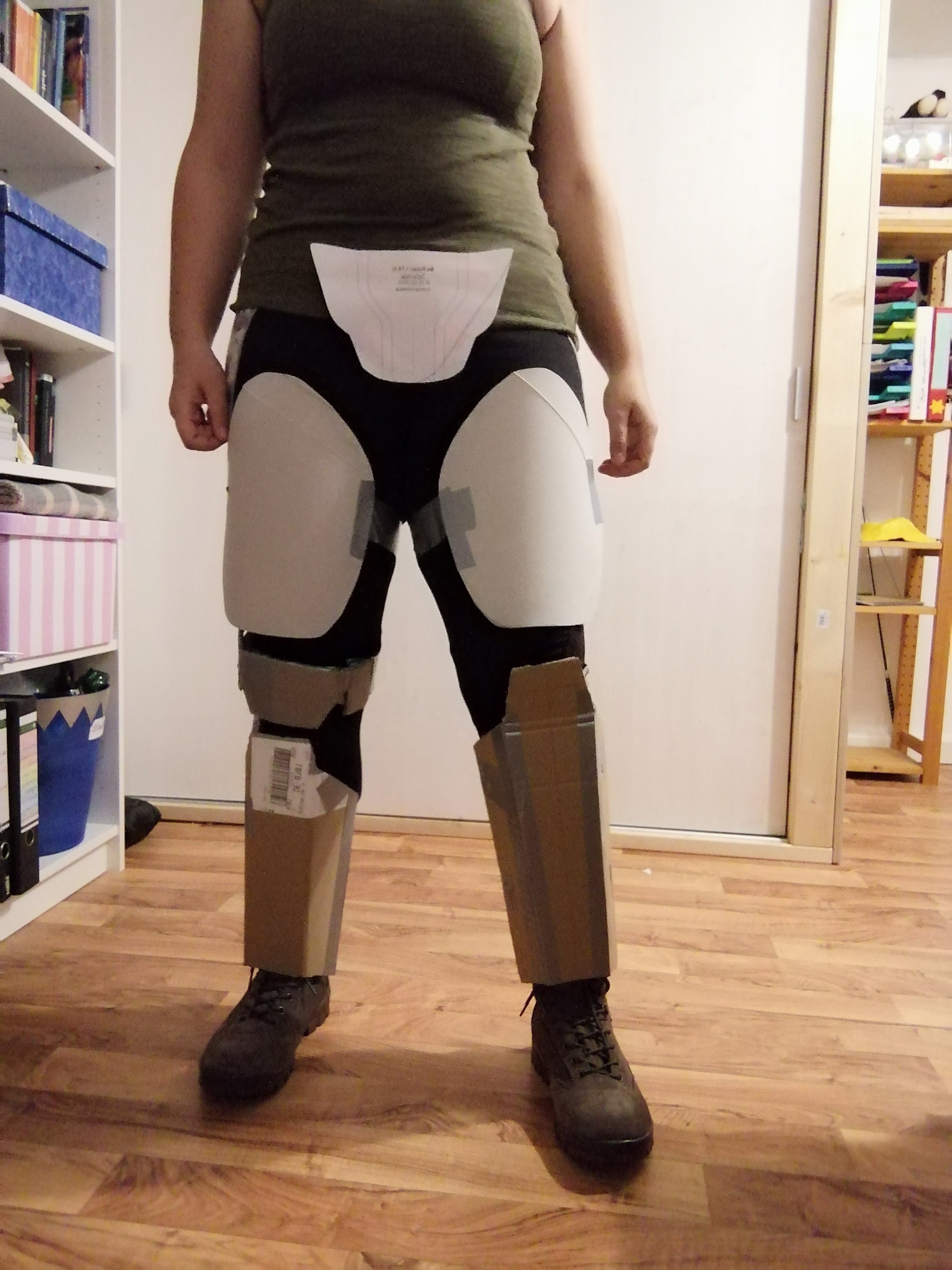

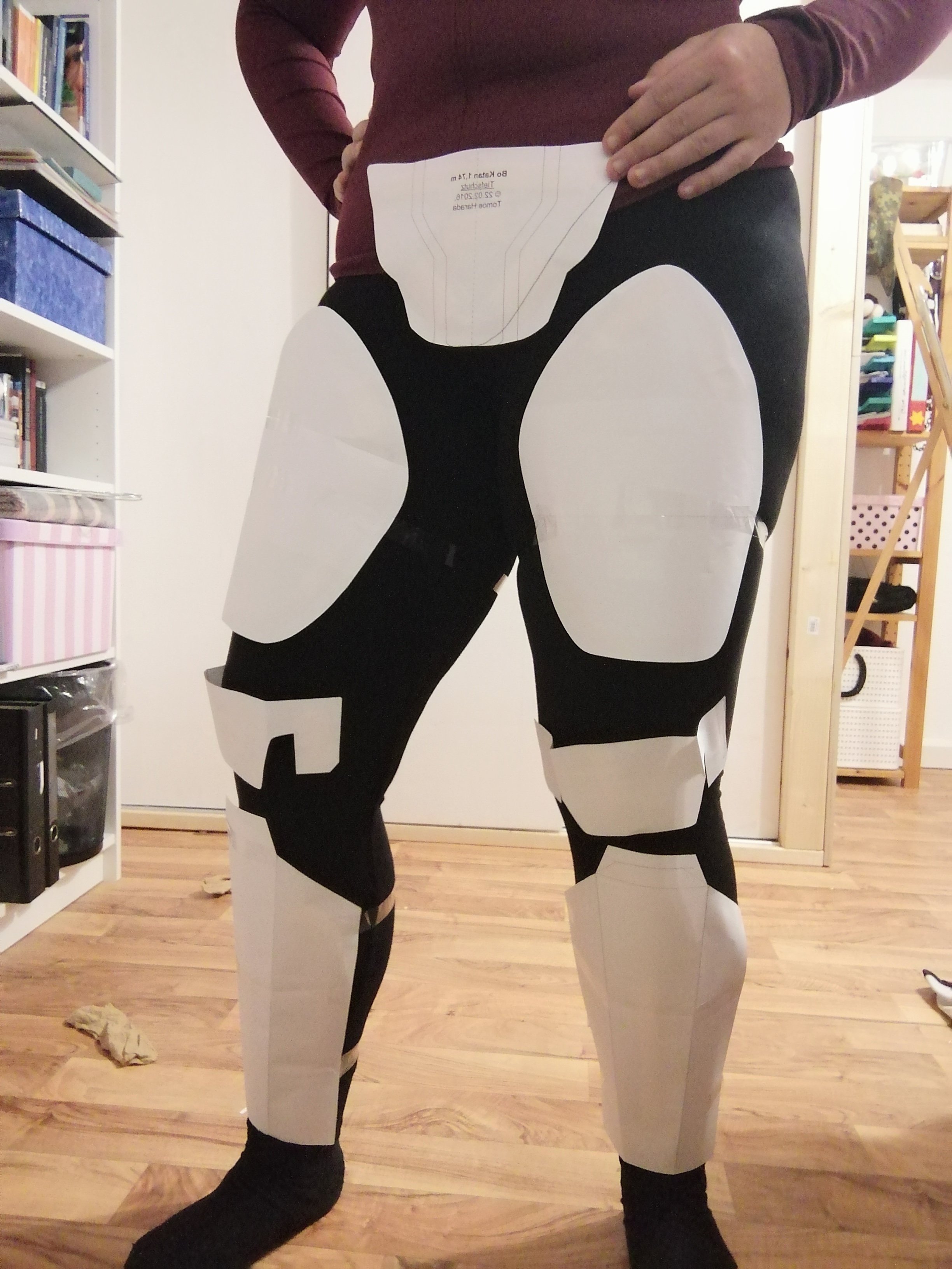

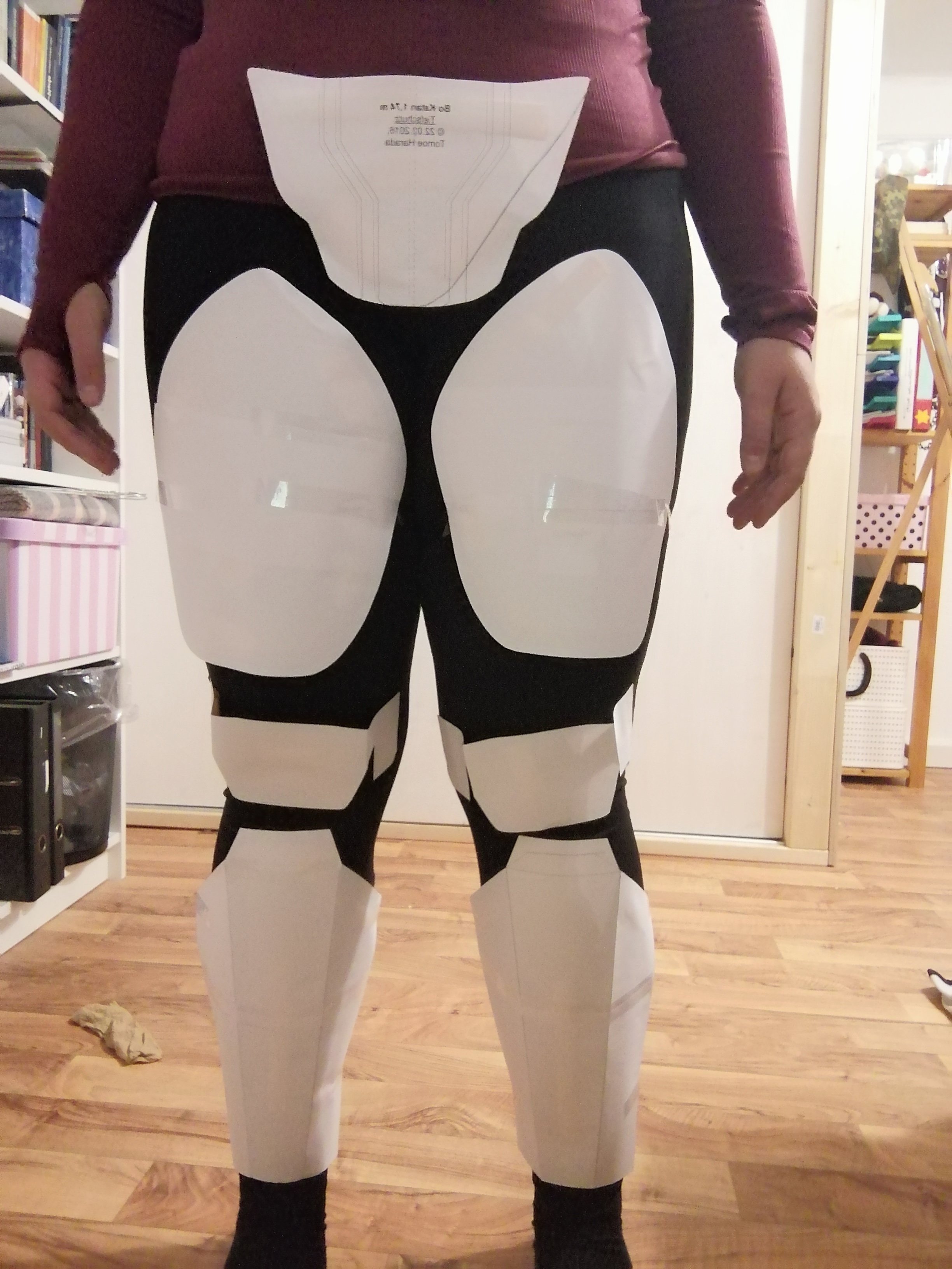

So. Kleines Update.
Habe mich nochmal näher mit den Platten Gürtellinie abwärts beschäftigt.
Heißt:
Oberschenkelplatten wurden neu angepasst, etwas verbreitert und minimal verlängert. Dabei habe ich die neuen Schablonen aus Pappe gemacht um ein Gefühl dafür zu bekommen, wo mich Alu-Platten nachher in der Bewegung einschränken.
Meiner Meinung nach passen die jetzt, eure Meinung.
Mit Knie- und Schienbeinplatten hatte ich beim anpassen etwas mehr Schwierigkeiten, weil das Knie nie da bleiben will wo es sein soll bzw sich die Platten in den Weg kommen.
Ich habe das Ganze jetzt so gut angepasst wie’s ging, aber auch noch eine Alternative Combo-Schienbeinschiene ausprobiert.
(Siehe Bild)
Die Schuhe die ich auf dem Bild trage, sind bereits die Original Schuhe die ich auch zusammen mit der Rüstung tragen werde.
Auch über die Platten oberhalb der Gürtellinie habe ich nochmal nachgedacht. Da ich Metallbearbeitungs-Anfänger bin, werde ich die Standartplatten für den Brustbereich machen.
Allerdings werde ich den ursprünglichen Plan nicht vollständig ad acta legen und ihn später mit mehr Erfahrung vielleicht nochmal aufgreifen.
Hauptsache ich habe erstmal einen Plattensatz komplett, danach kann ich experimentell werden. :wink:
Das mit den Knieplatten ist ein bekanntes Problem hier wie ich in vielen Foren gelesen habe.
Viele die Gurtsysteme haben verbinden die Oberschenkel Platte mit der Knieplatte wir auf dem Bild zu sehen. Meine ist auch bei jedem hinknien und aufstehen sonst überall hin gerutscht nur nicht da wo sie bleiben sollte.
Oberschenkel Platten finde ich von der Größe her gut aber warte was die Erfahrenen dazu sagen.
Oberschenkel passen.
Schablone für anderen Torso ist raus.
Um verrutschen der Knieplatten zu vermeiden hat Krug eine Version gezeigt, die andere Version wäre die Knieplatten auf das Grundsystem von Tactical Knieschonern zu bauen.
Wenn du eine Knie Schienbein Kombi machst, finde ich es inzwischen sehr langweilig, nur die Schienbeinplatte zu verlängern. Hier würde ich dazu raten, den Teil, der am Knie ist etwas hervorzuheben. Sei es mit aufdicken (bzw. verstärken) der Platte oder das Knie an das Schienbein zu bauen.
