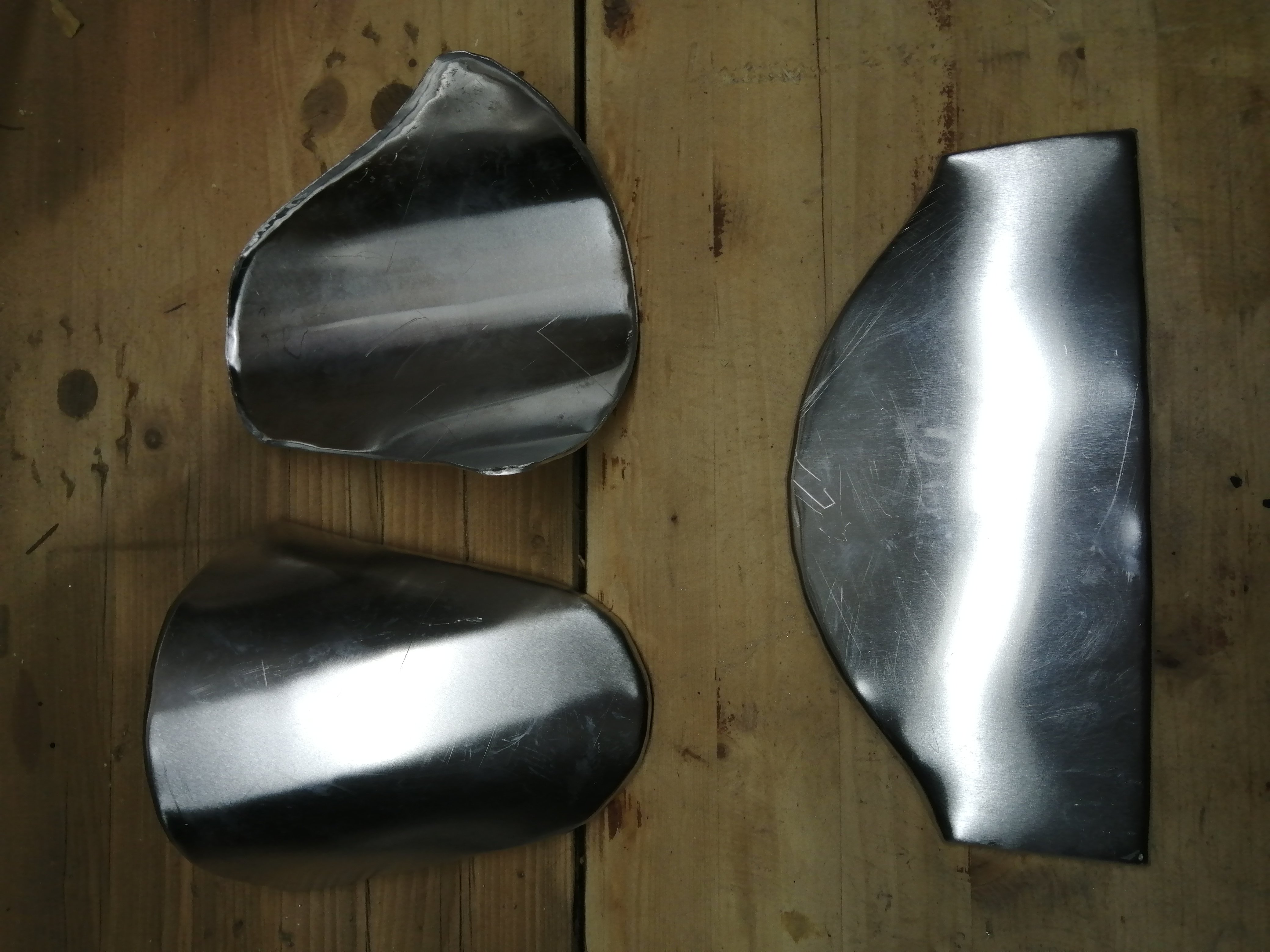

Wieder etwas Zeit in der Werkstatt verbracht.
Rückenplatte wurde um 0,5 verbreitert und inzwischen ausgeschnitten.
Nachdem mein Umzug mit der erfolgreichen Installation einer Arbeitsplatte im Keller beendet ist wieder ein Update von mir.
Muss noch abkanten, will aber vorher eure Meinung.
Sieht sehr sauber aus. Würde noch die Spitzen am oberen Ende der Platten etwas feilen, sonst stichst du dir damit später in den Hals. :wink:
Danke Jyn.
Ich werde die kommende Woche noch abkanten. Danach sind die Spitzen hoffentlich nicht mehr ganz so gefährlich.
:slight_smile: Danke für den Tipp

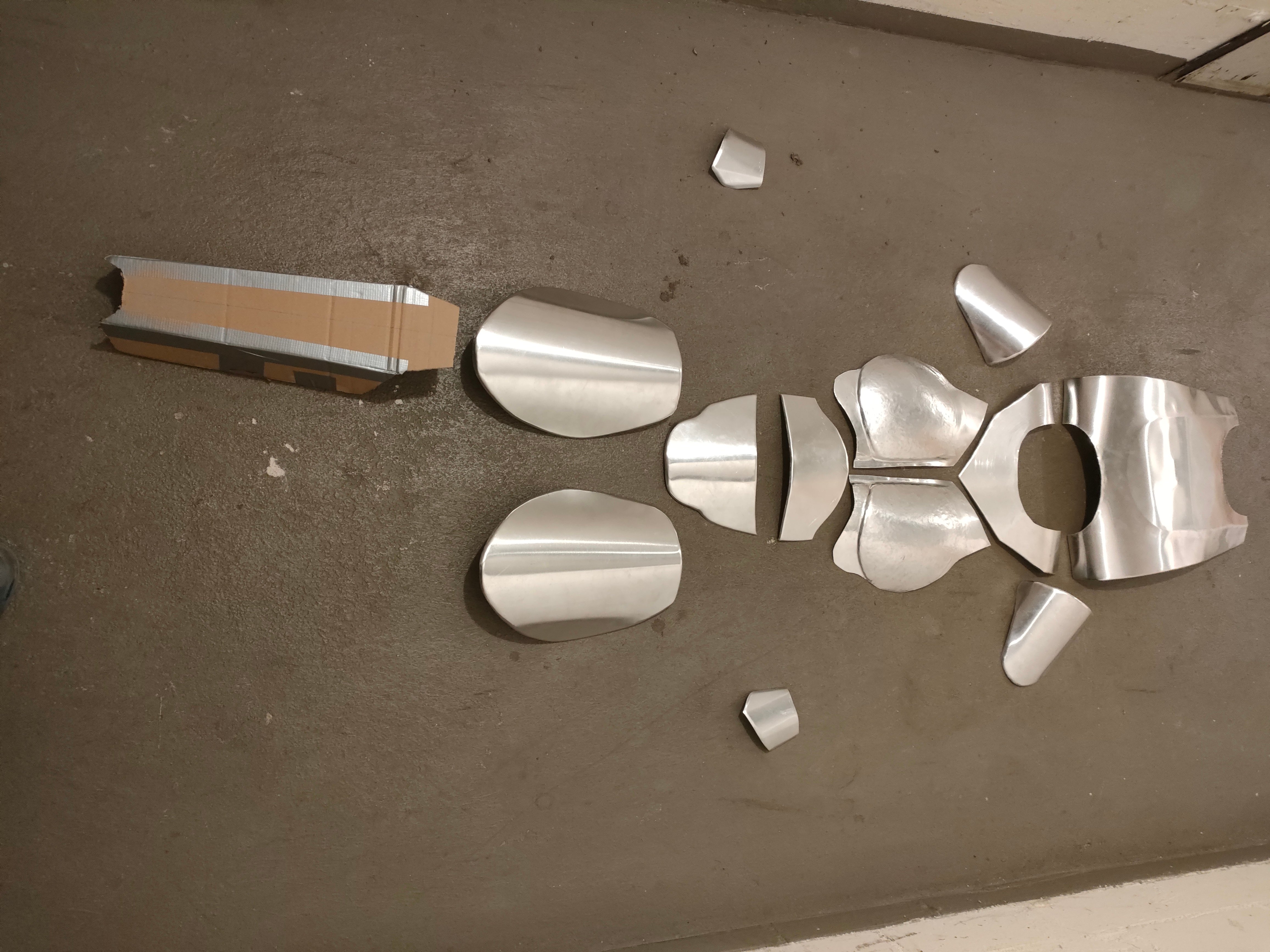

Und während ich auf mehr Zeit und mehr Kapazität gewartet habe, sind bereis 2 Jahre verschenkt. Jetzt soll es endlich weiter gehen und ich habe meine Arbeitsplatte freigeräumt und die letzten zwei Tage im Keller verbracht.

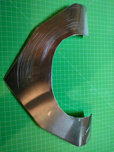

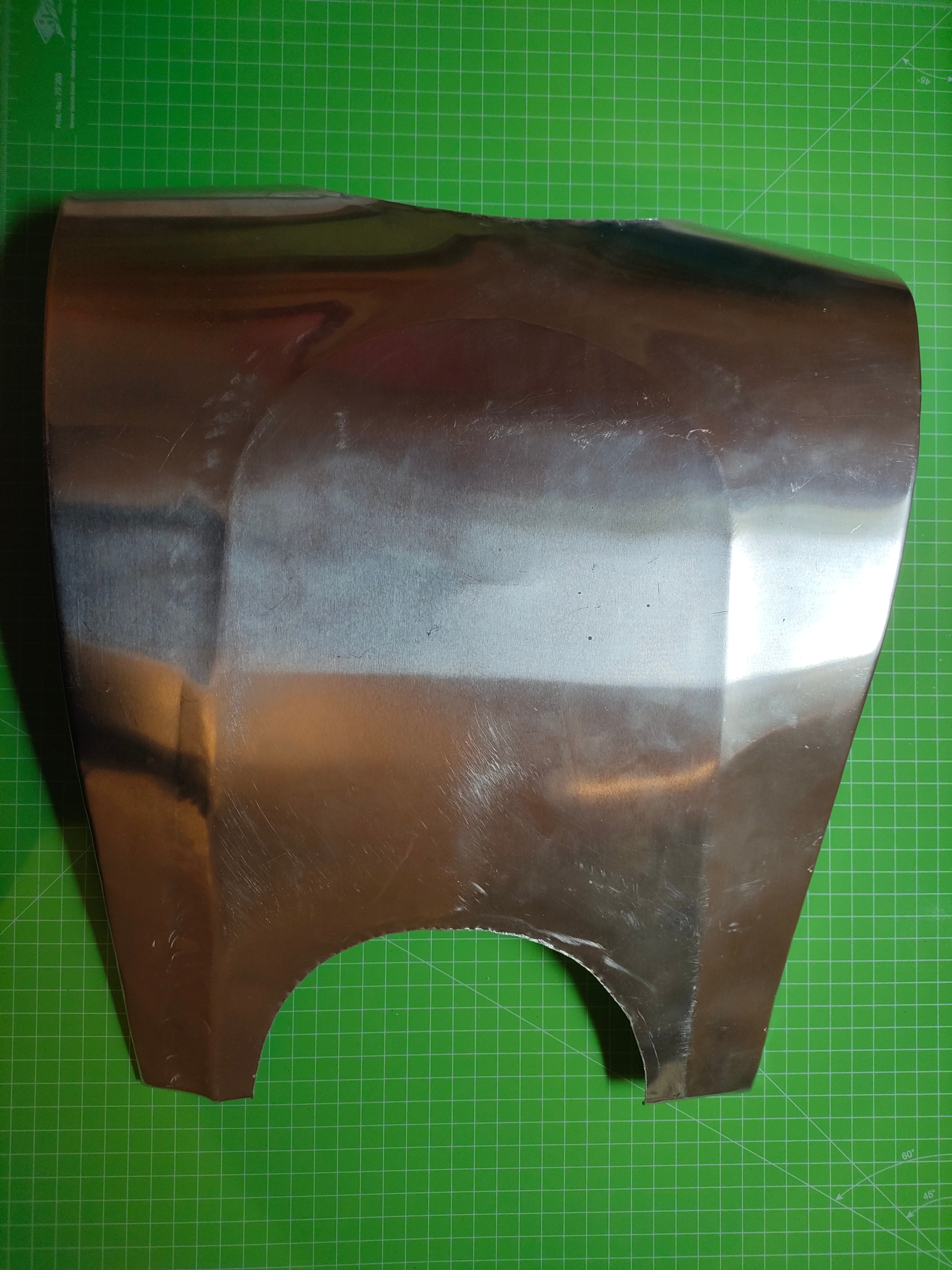

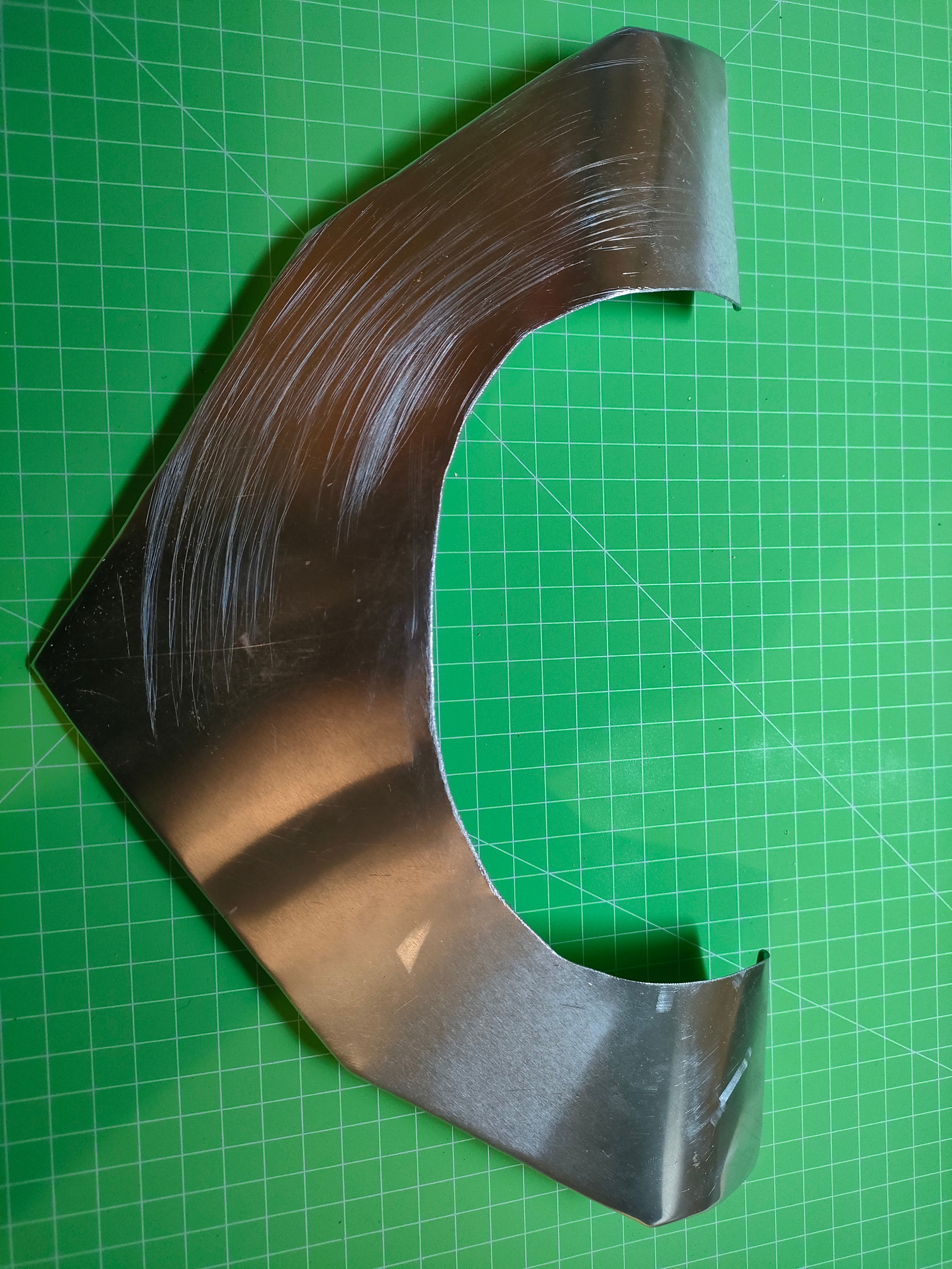

Beim wieder ausbuddeln der Platten ist mir aufgefallen, dass meine Kragenplatte mit der Rückenplatte überhaupt nicht zusammen passt, sodass ich diese nochmal neu gemacht habe.

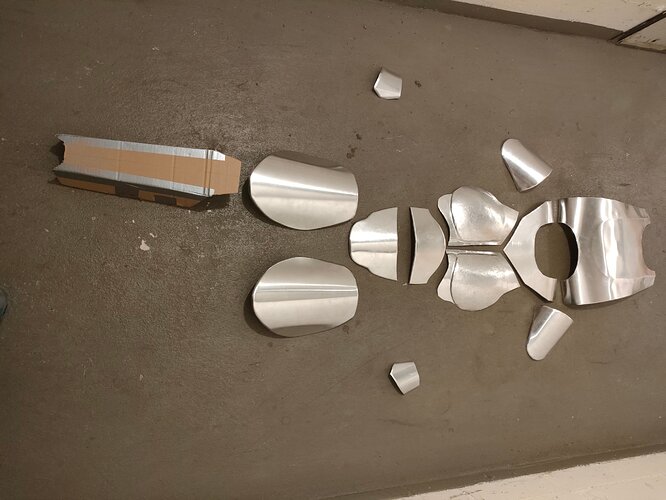

Außerdem habe ich mich an der Rückenplatte versucht, vor der ich zugegeben am meisten Schiss hatte, sie zu verkacken. Für die erste Rückenplatte find ich das Ergebnis aber sehr gut.
-Schultern
-Bauchplatte
-Tiefschutz
sind unverändert aber “fertig”
  • Brustplatte (in Arbeit)
  • Schienbeine (muss noch ausgeschnitten werden)
Außerdem habe ich die Farben Mal auf Aluminium aufgetragen um zu sehen wie sie wirken. Beide sind glänzend, aber von den Probestücken jeweils die hälfte ist nochmal mit einem Mattspray mattiert.
Anbei die Bilder
Schöner Fortschritt!
An der Kragenplatte fällt mir noch auf, dass die Öffnung am Hals nicht komplett rundgefeilt ist und man noch einige Kanten sieht. Da würde ich nochmal nachfeilen. Danach würde ich die noch außen hin etwas umbördeln, damit die nicht in den Hals einschneidet. :slight_smile:
Hi Jyn,
Die ‘Ecken’ sind leider vom Schneiden und bisher habe ich sie mit sehr viel Schleifen noch nicht rausbekommen. Ich bleib aber dran.
Die Kante selbst ist mittlerweile durch das viele Schleifen sehr stumpf.
Was ist umbördeln?
Ein bisschen wie abkanten, nur dass da keine scharfe Kante entsteht, sondern es darum geht, die Innenseite etwas vom Hals weg zu hämmern. Abkanten würde man ja in Richtung der Haut (nach unten), das geht hier in die andere Richtung (also weg vom Hals). Ich hoffe, du verstehst, was ich meine. Hab hier gerade kein Bild. :smiley:
Muss einmal loswerden wie gut der Rücken aussieht. Was den Kragen angeht hör auf Jyn.
Das mit dem nach außen hämmern empfiehlt sich übrigens auch für die untere kante der Schienbeine, damit dort etwas mehr Platz für den Stiefel ist und das Material nicht spitze auf dem Stoff/Stiefel liegt und alles kaputt scheuert.

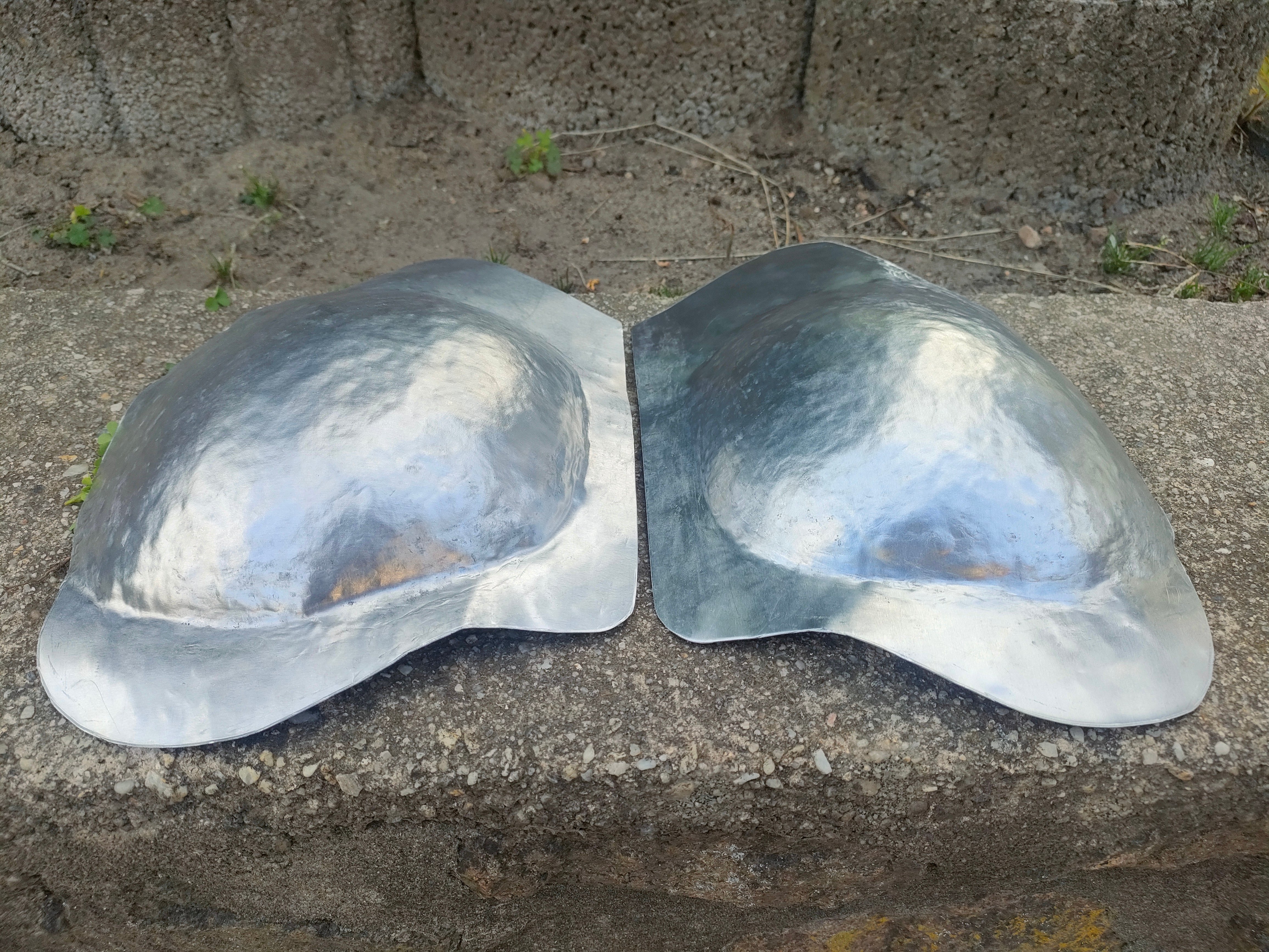

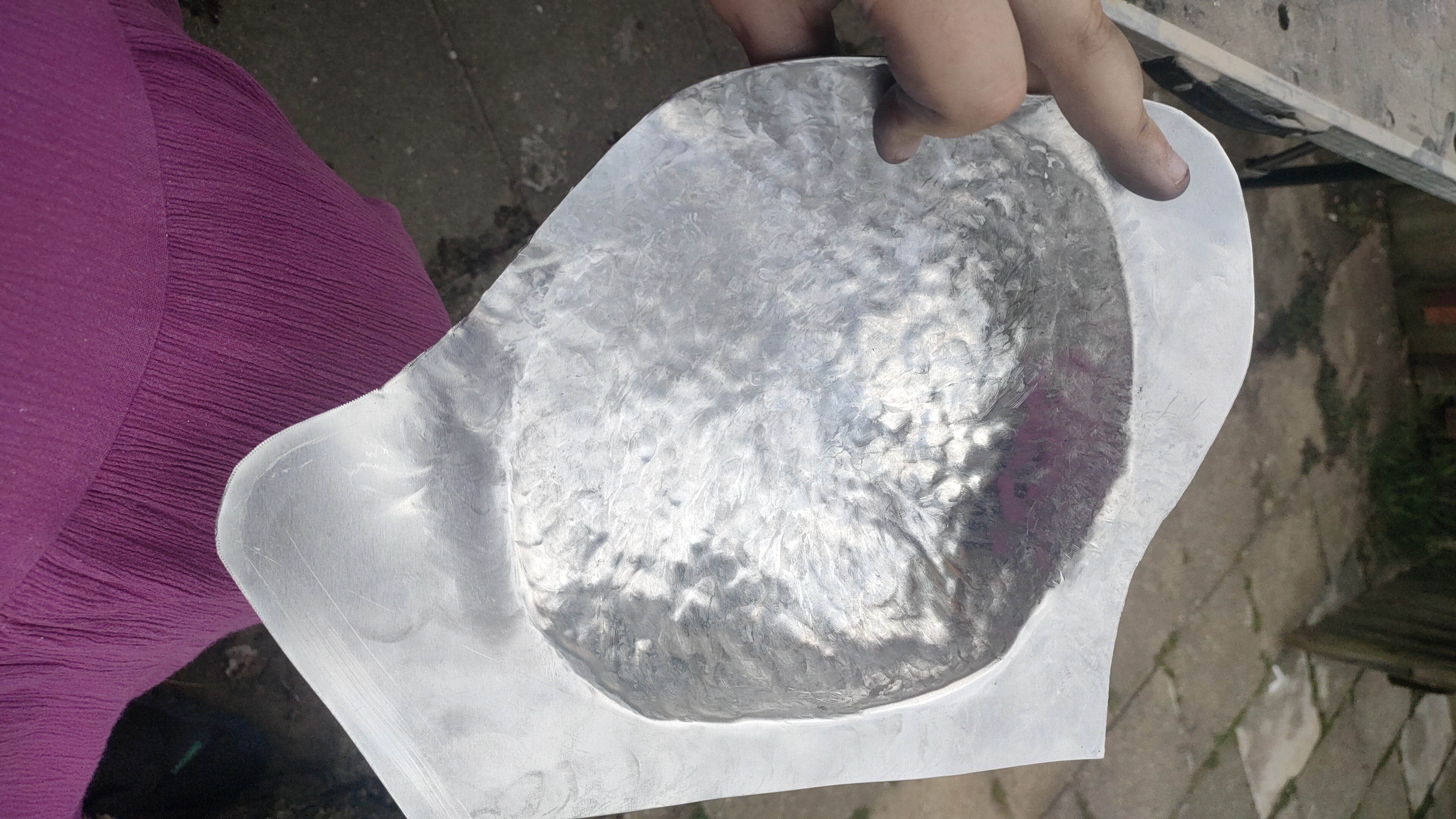

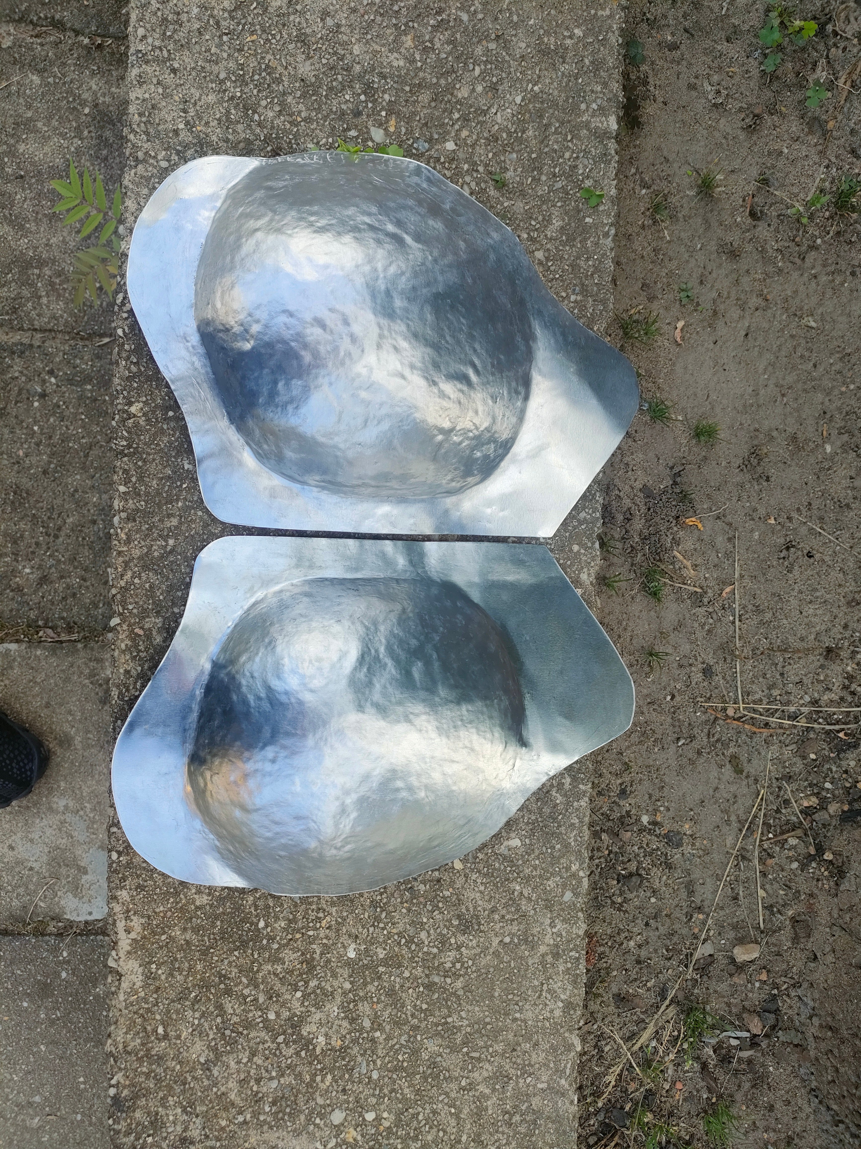

Da ich laut Nachbar nicht mehr in meinem Keller lärmen darf, nutze ich den Urlaub meiner Mutter und ihren damit für mich nutzbaren Garten für einen zweiten Treibversuch der Brustplatten. Um die Nachbarn da ist es nicht Schade. :sweat_smile: Die Erste habe ich heute begonnen, die Zweite steht für morgen auf dem Plan. Erstes Resultat siehe Bild.
Kleines Update zu gestern, zweite Brustplatten ausgeschnitten, getrieben etwas Feinschliff (bzw die groben Dellen flach geklopft.

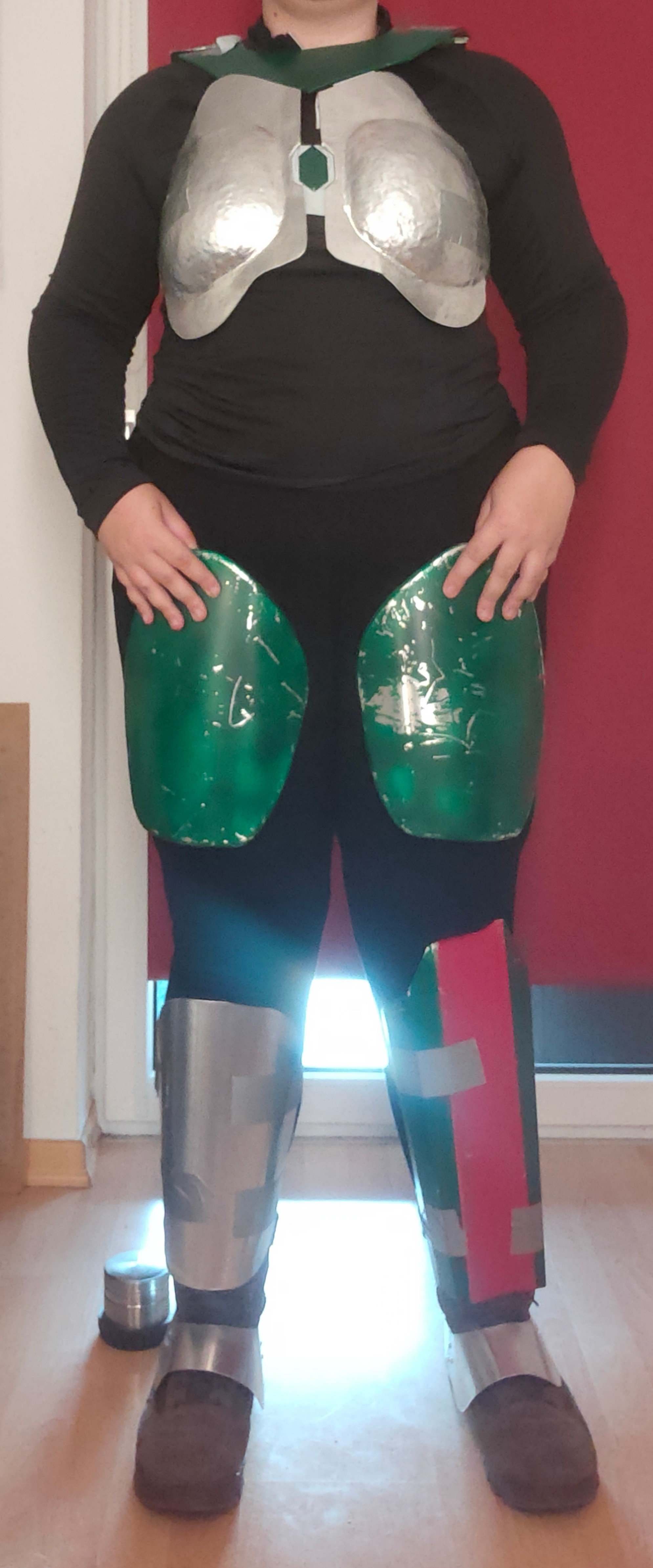

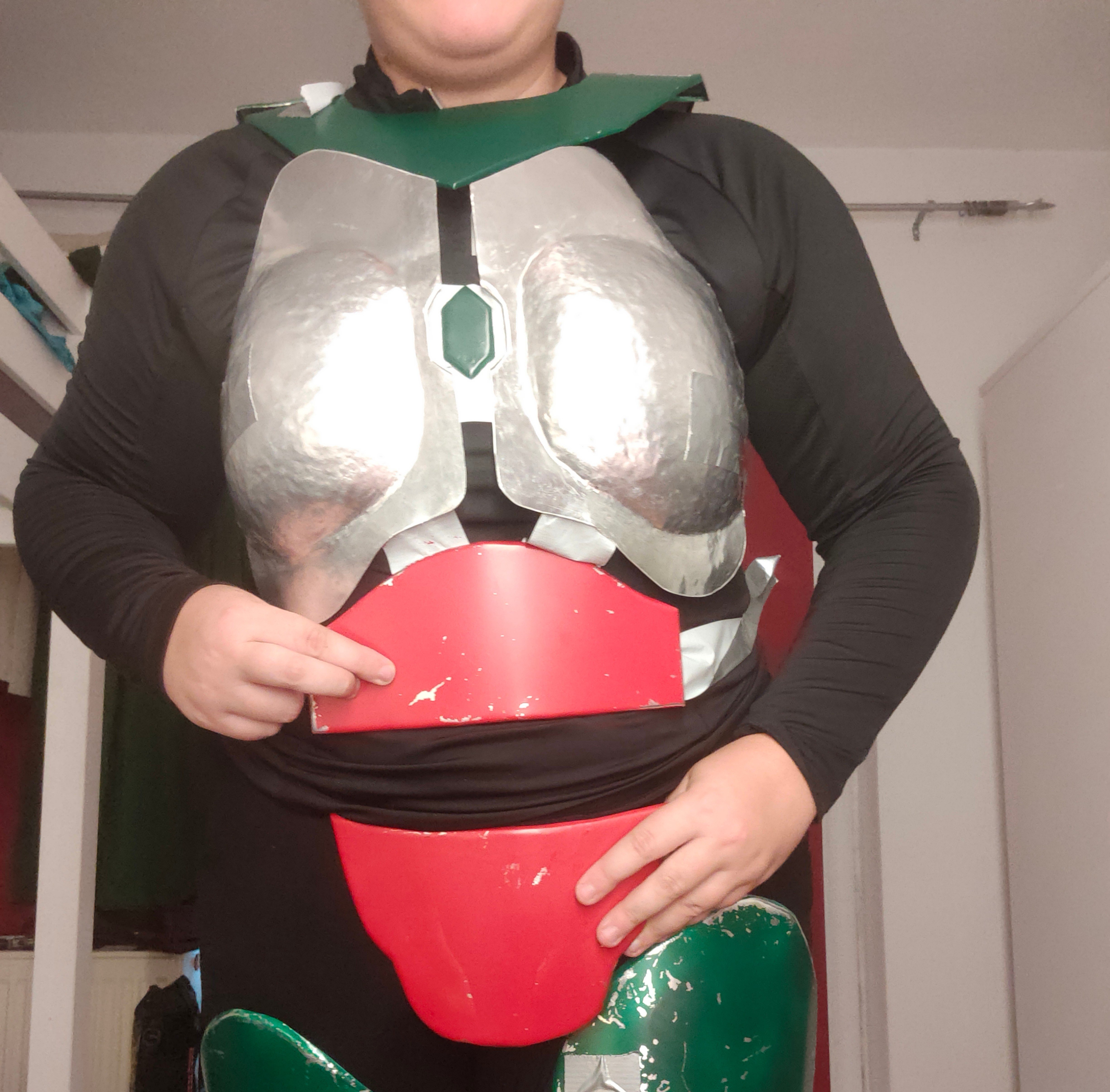

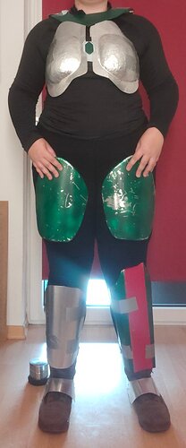

Wieder ein Update zu den Platten und Mal “angezogen”
Panzertape mein Freund und Helfer.
Was sagt ihr? Woran sollte ich evtl noch arbeiten, bevor ich das Gurtsystem daran bastel. Ist der Abstand der Brustplatten zu groß?
Freue mich über Rückmeldungen.
Die Brustplatten wirken am Oberkörper sehr dominant und großflächig. Ich würde überlegen, oben die geraden Flügel, die zur Kragenplatte laufen, etwas zu kürzen und dann ggf. die Bauchplatte etwas zu verlängern. Und was mir direkt aufgefallen ist, ist die Lücke zwischen Schienbeinen und Oberschenkelplatten, entweder würde ich noch Knieplatte machen oder die Schienbeine so eindeutig verlängern, dass man sieht, dass es eine Schienbein-Knie-Kombi ist. Das haben viele, kannst z.B. bei Karn Jurik, Maronach oder Heavy schauen.
Sonst sehen die Brustplatten schön symmetrisch aus, eventuell noch etwas mehr schlichten? Kann man auf den Bildern nicht so gut beurteilen, sieht aber schon gut aus. :wink:
Du solltest zudem noch schauen, dass die Brustwölbung nach oben ausläuft und nicht so hart beginnt. Bestes Beispiel Tropfenform die natürliche Brust hat auch eine Tropfenform und beginnt nicht auf einmal.
Sonst ein super Fortschritt.

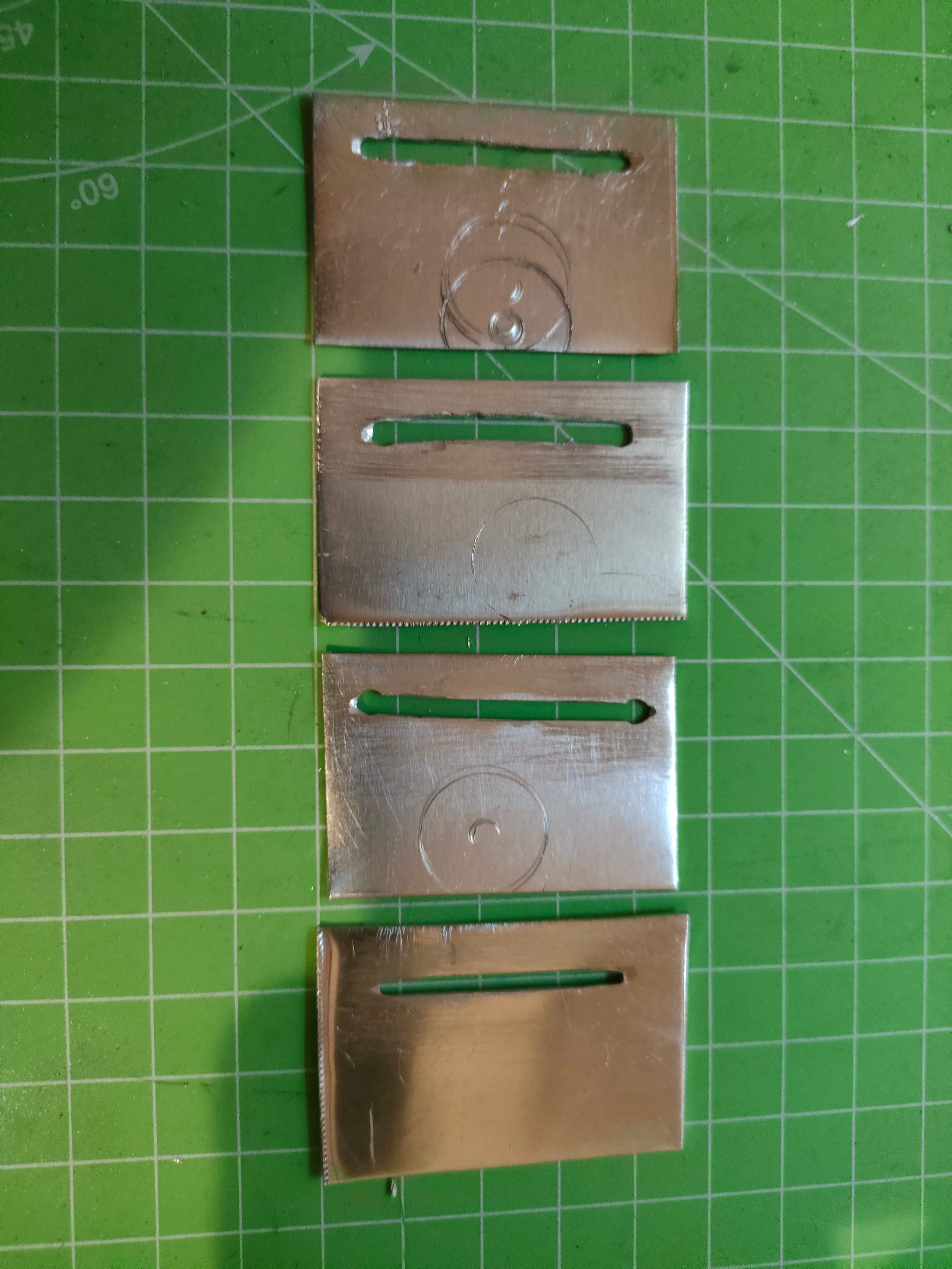

Nachdem mir die Metallwerkstatt einen Kostenvoranschlag von 350€ für den Laserschnitt der Gurtplättchen gemacht hat, habe ich mich dazu entschlossen, das doch irgendwie selbst zu machen. Vier sind, mehr schlecht als recht, fertig. Hoffe ich werde sie später so verwenden können und dass ich noch ein effizienteren Weg finde, die Dinger herzustellen.
Hmmm,
Für mich sieht der unterste am Besten aus. Da ist der Schlitz dünn genug. Wenn der Schlitz zu dick ist habe ich die Befürchtung das der Gurt dir abhaut.
Denke dran das du auch Platten mit doppelt Schlitze brauchst. Ich habe dir zur groben Orientierung Stalkers Satz hinzugefügt.
Für die Gurte hab ich hier die beste Erfahrung gemacht :

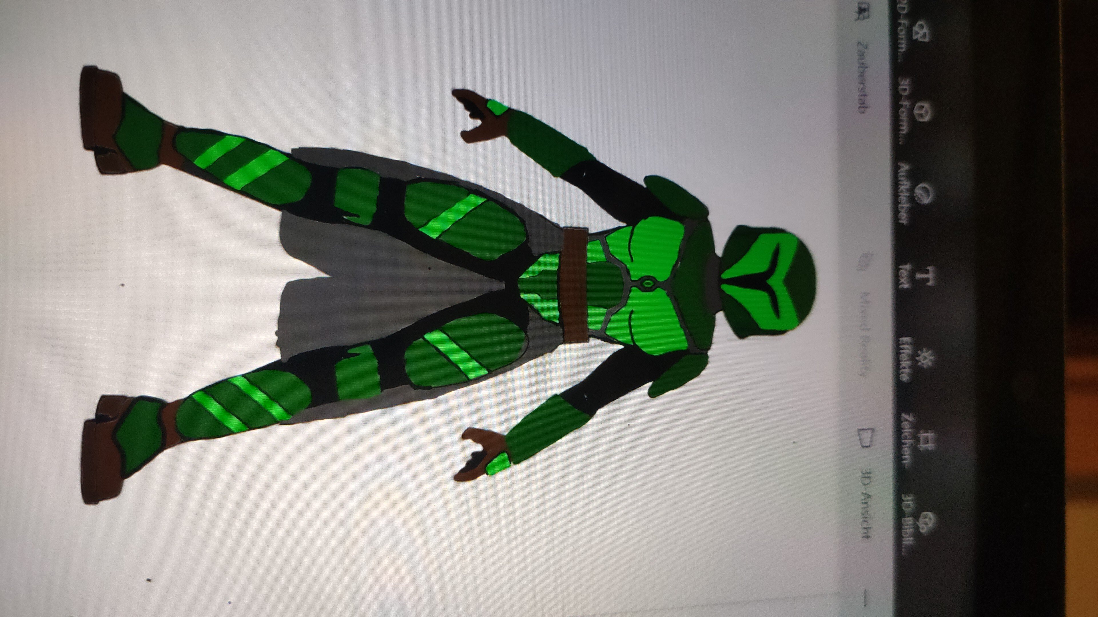

Während ich an den Gurtplättchen arbeite, habe ich nochmal über meine Farbwahl nachgedacht. So ganz überzeugt bin ich nicht mehr, weswegen ich etwas anderes Ausprobiert habe. Was ist eure Meinung dazu?
