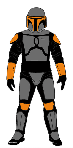

Klassische Beskar´gam Fabian

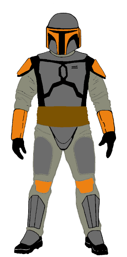

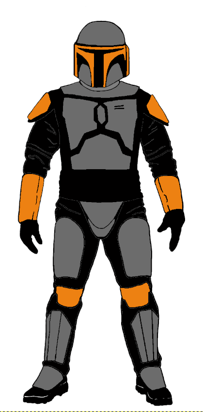

So jetzt starte ich auch mal,
Für Verbesserungsvorschläge vom Design bin ich natürlich offen, ich finde vorallem die Brustplatten und die Bauchplatte könnten noch irgendein Design vertragen, ich habe leider nur keine Idee.
Zum Tragesystem, ich würde eine freitragende Befestigung bevorzugen, wie schon in diesem Beitrag erklärt. https://beskarschmiede.de/t/gurtsystem-torsoplattenbefestigung-freitragend/8728

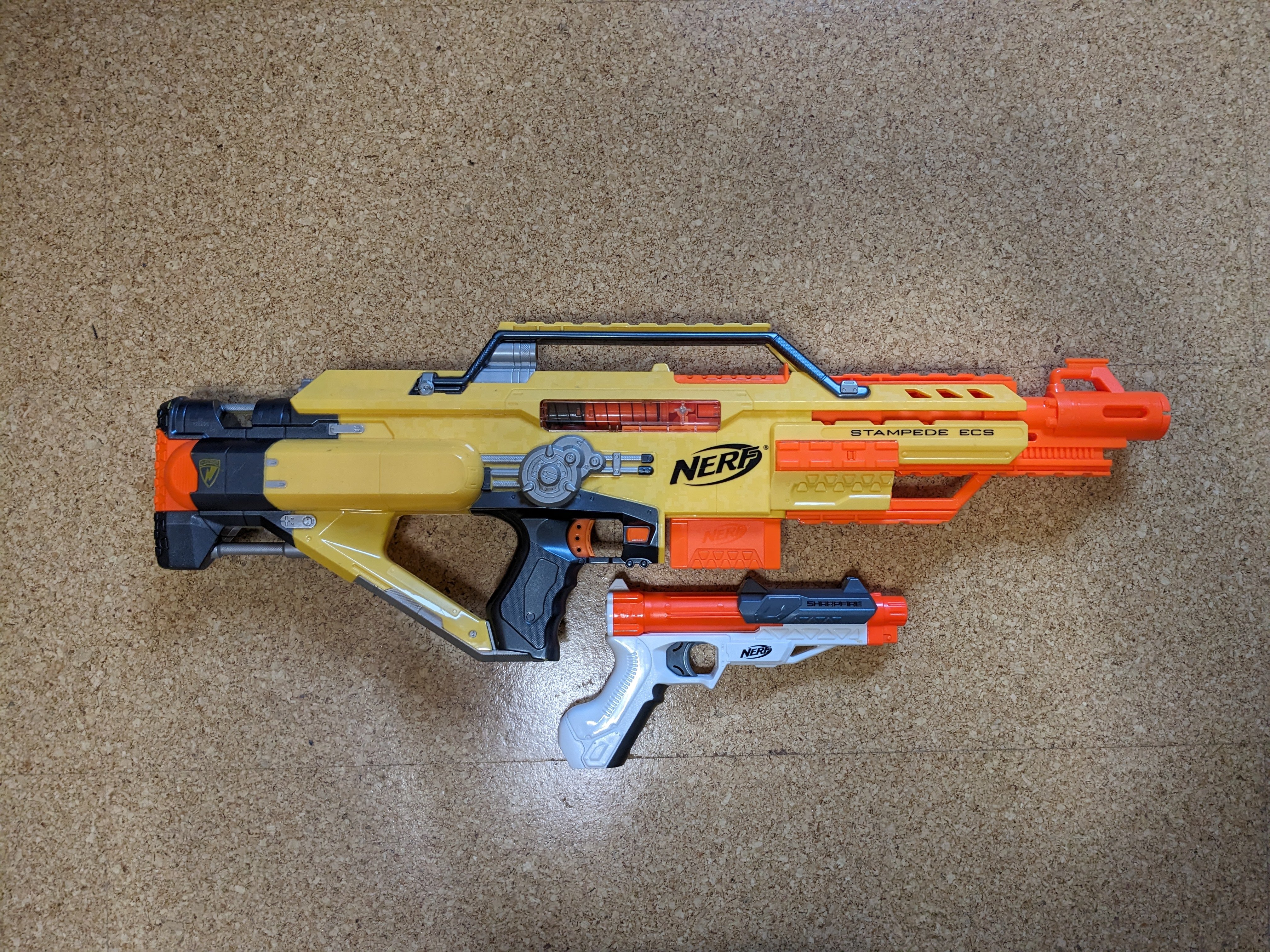

Als Waffen würde ich die zwei Nerf waffen verwenden, die liegen bei mir eh nur in der Abstellkammer.
Bezüglich der Vorlage, ich bin 178cm groß und 60kg leicht.
Ich würde bei dem Alublech 1mm Dicke bevorzugen, ich habe aber öfter gelesen das die sich so leicht verformen und man nach jedem Troop die Platten ausbeulen muss. Wie sieht es damit aus, sind die wirklich so empfindlich? Von der Größe würde ich ein 1500x500cm Alublech besorgen.
Die Schuhplatten würde ich ersteinmal weglassen.
So das wars erstmal von meiner seite, danke schonmal an alle die mir mit gutem Rat beistehen.

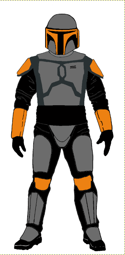

Joa, an sich von den Farben nicht verkehrt. Nur sieht alles unter den Platten ziemlich langweilig aus wenn es nur Schwarz auf Schwarz ist. Versuch mal für den Anzug ein Anthrazit oder so. Und dann die Weste schwarz lassen. Oder die Weste in einer anderen Farbe.
Akzente und Designs kann man später immer noch machen, das ist für den Anfang erstmal Nebensache. Ggf. kannst du noch eine weitere Farbe reinbringen. Z.B. auch über farbiges Leder.
Sollen die Platten eigentlich grau sein oder blankes Metall?
1mm Blech ist vollkommen ausreichend. Sofern du nicht im Mandohaufen unten liegst musst du das auch nicht nach jedem Troop nachbiegen. Aber wenn mal was verbiegt, hat man es auch schnell wieder zurückgebogen. Bei deiner Größe müsstest du mit der 1500x500mm Platte auch auskommen. Du meinst doch Millimeter, oder? Weil Zentimeter wäre ein biiiiiiisschen zu groß. XD
Schuhplatten weglassen ist ok, sofern du da keine Schnürung hast.
Die Nerfs kannst du nehmen aber musst du schon stark modden, damit die zum einen nicht sofort wie Nerfs aussehen und zum anderen auch ins Star Wars Universum passen. Irgendwelche Batterypacks dran kleben, Kabel die außen lang laufen, crazy Laufmündung, Scope falschrum an einer unsinnigen Stelle… Die typischen SW Sachen halt.

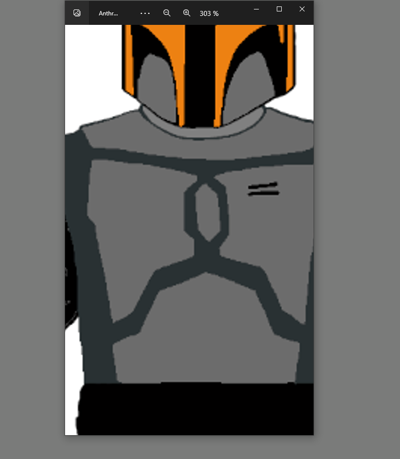

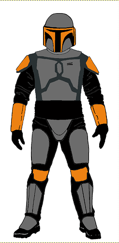

Ich habe mal eine Version mit einer Anthrazit weste gemacht. Ich muss sagen die Anthrazite Weste hat etwas, wobei ich mir nicht sicher bin ob in der Realität das Anthrazit zu sehr mit den Grauen Platten verschwimmt.
Die Platten sollen Grau sein, um genau zu sein dieses Grau: RAL 7037 Staubgrau (RAL Classic) | RALfarbpalette.de
Wenn wir schon dabei sind, beim Orange würde ich dieses nehmen: RAL 2003 Pastellorange (RAL Classic) | RALfarbpalette.de

Bei den Nerf waffen muss ich mir noch paar abgefahrene Sachen überlegen. Aber die Idee mit Kabel und Batterypacks gefällt mir.
Edit: Ich habe mal die Plattenfarbe mit dem Anthrazit verglichen, es hebt sich gut von der Plattenfarbe ab.
Farbschema passt, wie Adenn schon sagte, kann man zusätzliche Details immer noch später hinzufügen. Ich hatte auch beim ersten Troop die Details am Helm noch nicht.
Für die Brust würde ich eher nur ein kleineres Abzeichen auf der rechten Brustplatte machen, wie bei Boba, statt einem Muster über den gesamten Torso.

Bei den Nerfs musst du vor allem darauf achten, dass du die Logos usw. alle ordentlich abschleifst und idealerweise die Silhouette deutlich verändertst, gerade Kinder sind erstaunlich gut darin, die Nerfguns wiederzuerkennen, die sie selbst zuhause haben. ^^
Und wenn es geht, die Optik etwas an Star Wars anpassen, also weniger Hightech und mehr abgenutzter 70er-Space-Look. Oft bieten sich Umbauten aus weniger bekannten Spielzeugknarren eher an, weil Nerfs doch eine recht prägnante Optik haben. Oder gleich komplette Eigenbauten, aber du kannst auch erstmal mit den Nerfs anfangen. Meistens hat man nachher eh ein paar mehr Blaster. XD

Danke Mirsh, ich habe mir mal die verschiedenen Farbvorschläge angeschaut und denke das Khaki oder Steingrau-Oliv als alternative ebenfalls passen könnte. Coyote sagt mir auch zu, allerdings finde ich beißt sich die Farbe etwas mit dem Orange.

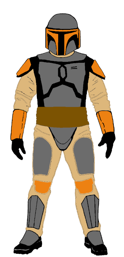

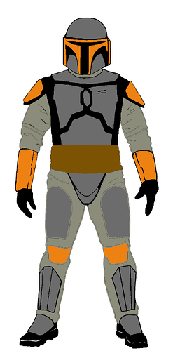

Edit: Welches Design findet ihr den am besten? Ich finde inzwischen Coyote sehr schick und würde das auch so gerne umsetzen, was ist den eure Meinung?
Coyote:
Beige:
Steingrau-Oliv:
Der Braune Gürtel soll später kleine Taschen haben, die Taschen sollen natürlich auch Braun werden.
Ehrlich gesagt sieht man den Unterschied zwischen Coyote und beige nicht wirklich. XD
Ich würde einfach im Nato-Shop vor Ort schauen, welche Farbe dir besser gefällt und ggf. schon die Sprühfarbe zum Vergleich mitnehmen, dann kamnst du schauen, was besser aussieht.
Würde bei den hellen Farben dann schauen, dass man die gleiche Marke für Hose und Combatshirt kaufst, dann hast du keine krassen Farbabweichungen. :smiley:
Wenn du dich für graue Unterklamotten entscheidest, würde ich entweder einen deutlich helleren oder dunkleren Ton für die Platten oder die Klamotten nehmen, da die aktuell noch sehr ähnlich sind. Im worst case verschwimmen dann dauf Bildern die Platten mit den Unterklamotten.

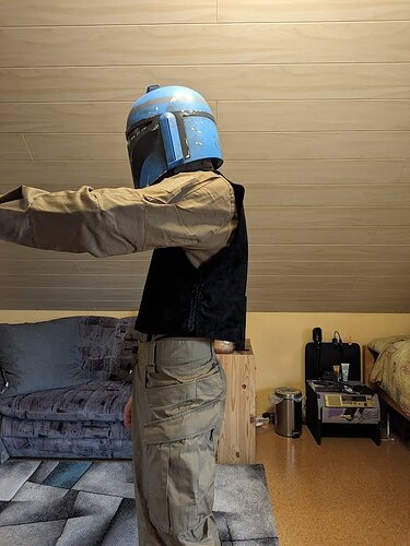

Inzwischen ist die Unterbekleidung angekommen, was haltet ihr von dem Kontrast zwischen Coyote und Schwarz? Die Weste wird ebenfalls noch Schwarz, somit kommt noch ein weiterer kontrast dazu. Mir gefällt es. :biggrin:
Das Alublech kommt im laufe der nächsten Woche.
Danke für die tipps beim Leder, werde da demnächst mal Schwarzes Leder bestellen. Bei dem braunen Leder für die Gürteltaschen würde ich die Lederreste in DIN A3 nehmen, da diese günstiger sind und ich eh kleinere Stücke benötige. Haltet ihr es eigentlich für eine gute Idee dadurch noch eine dritte presente Farbe miteinzubringen? Oder soll ich beim Gürtel und den Taschen auch auf schwarzes Leder gehen?
So das wars erstmal mit dem kleinen ,update", soll nur zeigen dass ich nicht schon aufgegeben habe während ich auf die Vorlagen warte :wink:
Jo, das passt.
Denke nur daran, dass Klett an den Armen und ggf. die Oberschenkeltaschen abzunehmen, es sei denn, du willst das Klett für Armplatten nutzen.
Schwarz bei der Weste ist neutral genug, um nicht weiter zu stören, da kannst du bei den Gürteltaschen ruhig braunes Leder nehmen.
Ich warte noch mit dem Klett entfernen, da ich noch überlege ob ich zusätzlich Armplatten verwende.
Sieht gut aus. Bisschen locker vom Sitz, aber mit der weste drüber usw. Sollte das gehen.

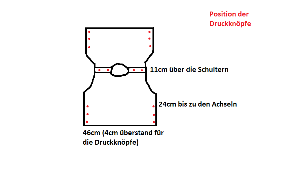

Kleines update, Das Leder für die Weste ist heute angekommen. Ich habe bereits bischen rumgerätselt wie ich am besten die Maße nehme und ob das so funktionieren kann. Ich würde am Oberkörper vorne und hinten jeweils die hälfte nehmen, also von links nach rechts unter den Armen (Achselhöle zu Achselhöle). Die Länge vom Anfang der weste (ca Bauchnabelhöhe) bis zum anfang der Achselhöhle. Ich hoffe meine Schlechte ,Skizze" erklärt mein vorhaben besser.
Die Weste soll mithilfe von Druckknöpfen abgenommen und angepasst werden können. Die Druckknöpfe werden mit Ledergarn angenäht.
Also ich kann Druckknöpfe nur bedingt empfehlen. Es sei denn dein Gewicht ist sehr stabil, dann geht’s vielleicht. ^^ Am Halsausschnitt hatte ich bei meiner ersten Weste nur einen Knopf pro Seite und dann Nieten. Würde ich heute aber nicht mehr so machen. Du könntest z.B. eine Schulter vernähen und an der anderen Klett anbringen zum Schließen. Klett geht auch für die Seiten gut. Wenn es etwas edler sein soll, an den Seiten Alu(oder anderes Metall) Klickschließen. Oder eine Kombi wie bei mir. Die Schließen sind eigentlich nur Deko und das Klett hält die Weste auch so ganz ok. Kosten natürlich etwas mehr, aber sehen geil aus.
Und wie immer du dich entscheidest, mach UNBEDINGT!!! vorher ein Muster mit billigem festen Stoff und stürz dich nicht sofort auf das Leder.
Der Gedanke mit dem Stoffmuster ist auf jeden Fall nicht schlecht, das wird so umgesetzt. Danke für den Hinweis mit den druckknöpfen. Da werde ich wohl auf das Klett umsteigen. Auf klickschließen werde ich bei der Weste wohl verzichten da ich das gurttragesystem bei den Platten verwenden möchte (sonst wären die klickschließen übereinander) Den Stoff besorge ich morgen.

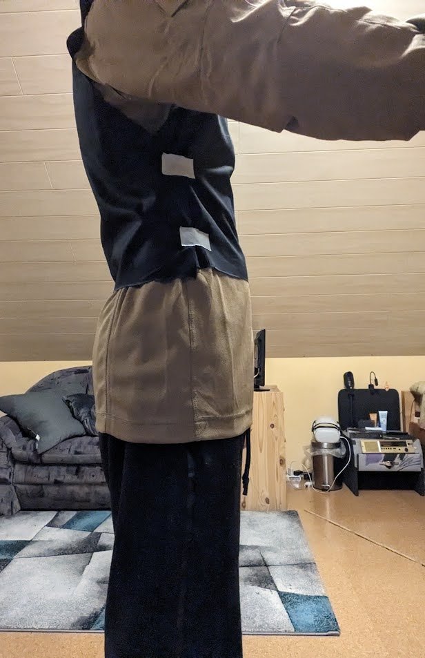

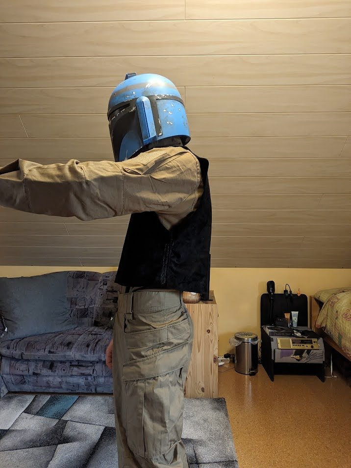

So, hier mal das ergebnis vom Stoffmuster.
Die Weste ist an den Seiten noch etwas lang, das würde ich allerdings so lassen, damit ich großflächig Klett aufnähen kann, und ich habe dadurch einen kleinen spielraum in der verstellung, falls ich mal an gewicht zulege :wink:
Die Weste sieht sehr eng aus, ich würde überlegen, die etwas weiter zu machen, falls du mal was zunimmt oder die Unterklamotten wechselst. :wink:

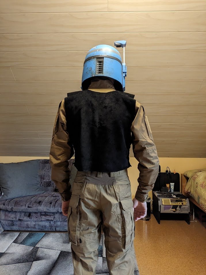

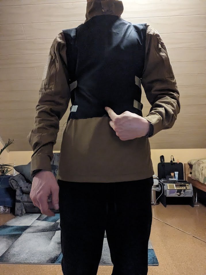

Die Lederweste ist jetzt fertig, ich habe leider vergessen paar Bilder beim Herstellen zu machen. Aber hier ist das Ergebnis.
Am Rücken steht die weste noch etwas ab, denkt ihr das legt sich wenn die Platten drüberliegen? Oder muss ich da nochmal Hand anlegen?
Ich habe Klett an den Seiten zum schließen der Weste vernäht. An der Schulter habe ich kein Klett angenäht, da mein Kopf durch den Ausschnitt passt.
