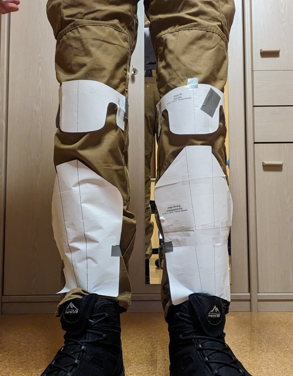

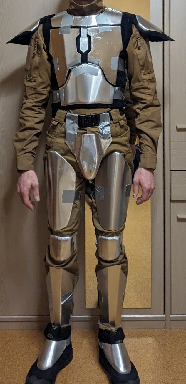

Bin auch für die größeren Brustplatten. XS lange finde ich jetzt schon grenzwertig und wenn die dann abgekantet sind, werden sie noch schmaler sein. Dann werden die zu klein sein.

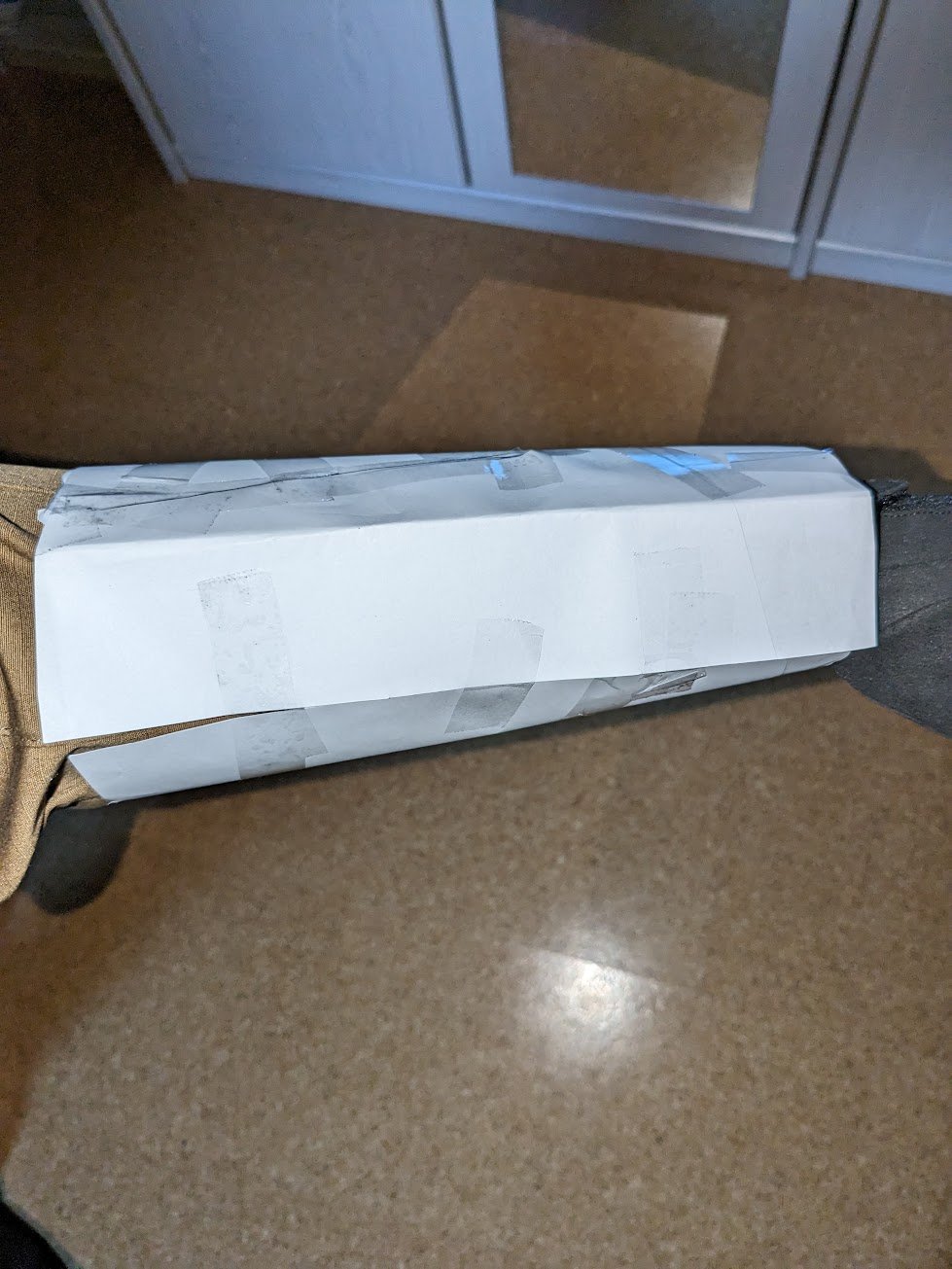

Und wie Jyn schon sagte, würde ich auch die Schienbeinplatten verlängern

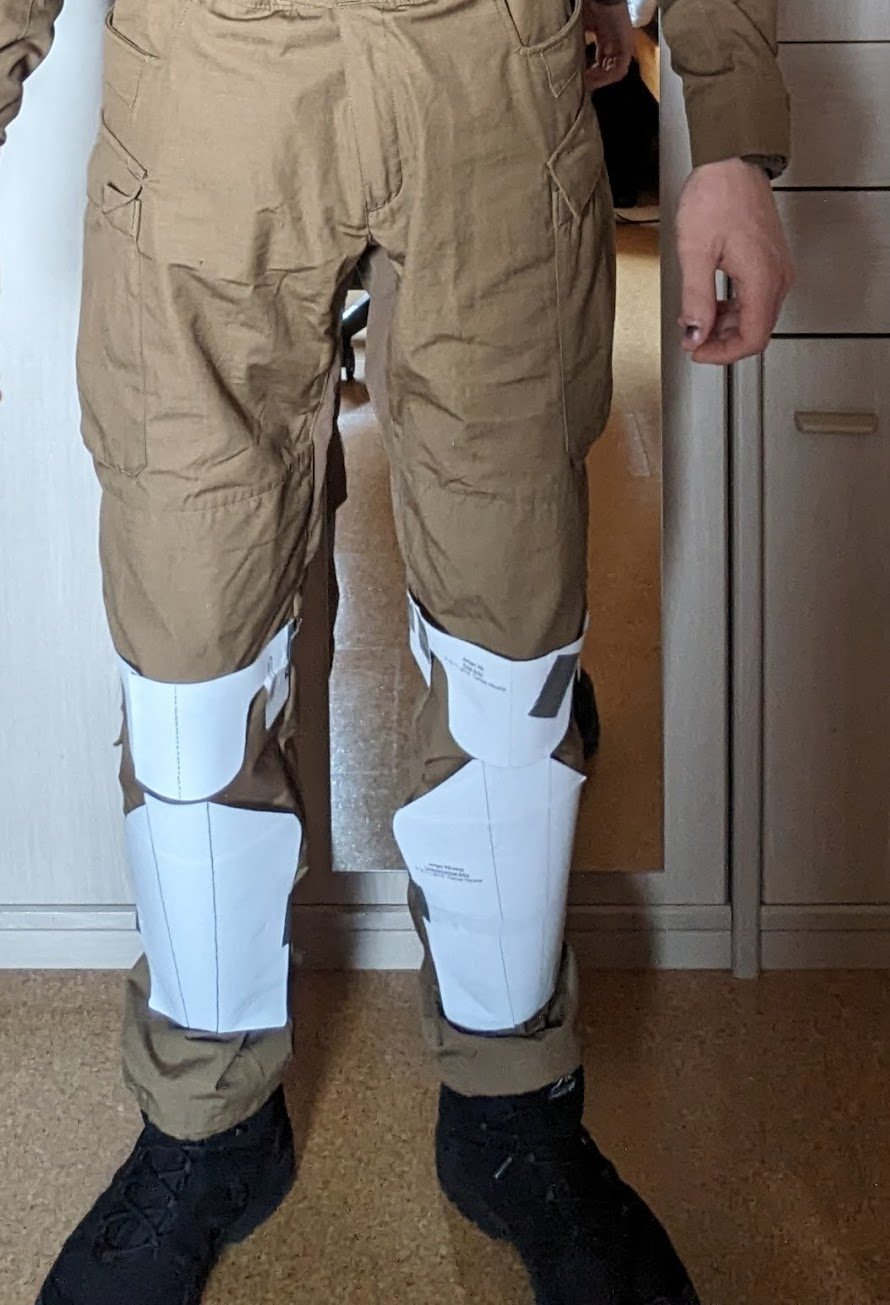

Das linke Schienbein habe ich verlängert (2cm). Finde es optisch deutlich besser.
Ja, sieht deutlich besser aus. Könnte man ggf. sogar noch etwas verlängern. Die Schablone am Ende kürzen ist ja easy. :mrgreen:
Die größeren Abstände finde ich schöner, weil das halt das ist, was die Filmvorlage hergibt, aber musst du wissen.

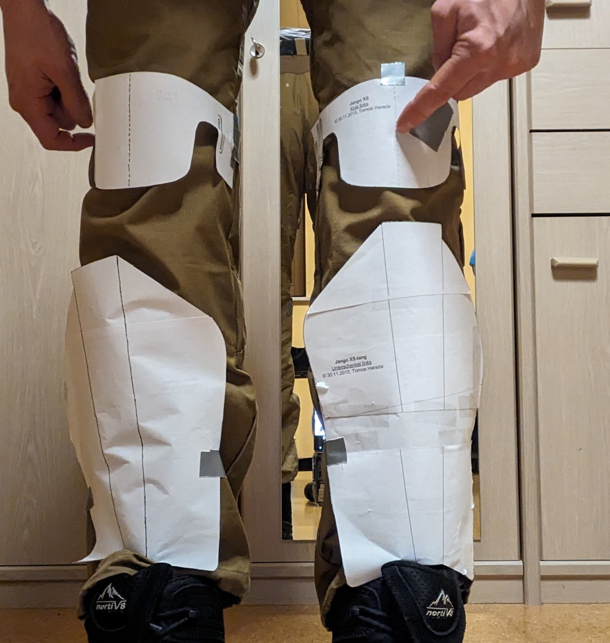

Verlängertes Schienbein ist okay, aber das sollte dann tiefer sitzen, es soll nicht an die Knieplatte stoßen. Die Knieplatten wirken aber auch sehr tief bei dir.
Bei der Anprobe habe ich das Knie angewinkelt um die platte anzusetzen. Ich denke dadurch ist die Schablone beim hinstellen etwas verrutscht. Ich habe das ganze nocheinmal gemacht, diesmal auch mit dem finger die mitte der Kniescheibe markiert und einen anderen Kamerawinkel. Das Schienbein habe ich auch nochmal verlängert (3cm) finde das aber jetzt etwas zu lang.
Würde sagen, dass es gut passt. Wird ja auch noch abgekantet, da fallen dann auch nochmal ein paar Millimeter weg. :wink:
Würde jetzt auch sagen, dass der vergrößerte Plattensatz besser aussieht. Der verlängerte Oberschenkel und das Schienbein passen auch.
Von meiner Seite kannst du gerne loslegen.

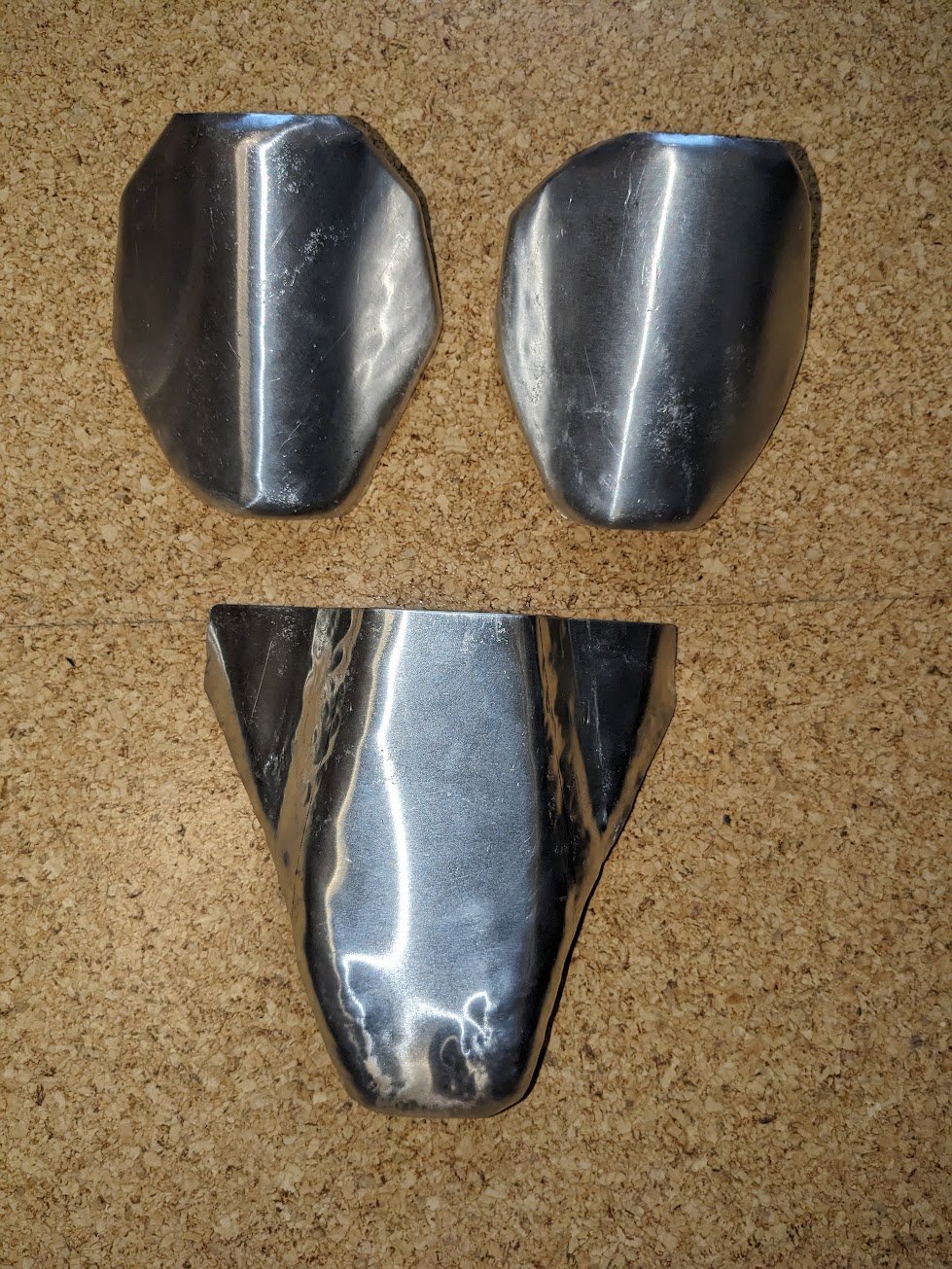

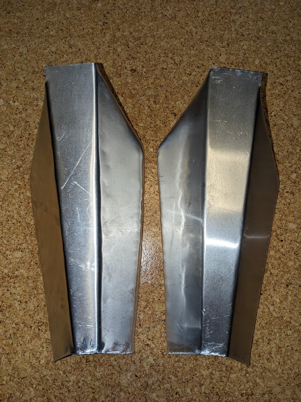

Inzwischen habe ich angefangen die Platten auszuschneiden, entgratet, gebogen und abgekantet. Jetzt fehlen noch die Schienbeine, Kragenplatte und die Gaunts, dafür musste ich aber nochmal ein blech bestellen.

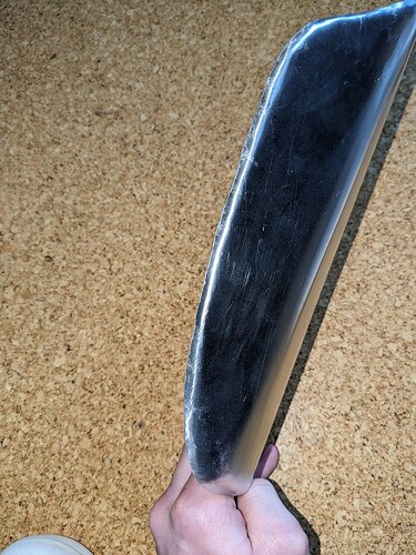

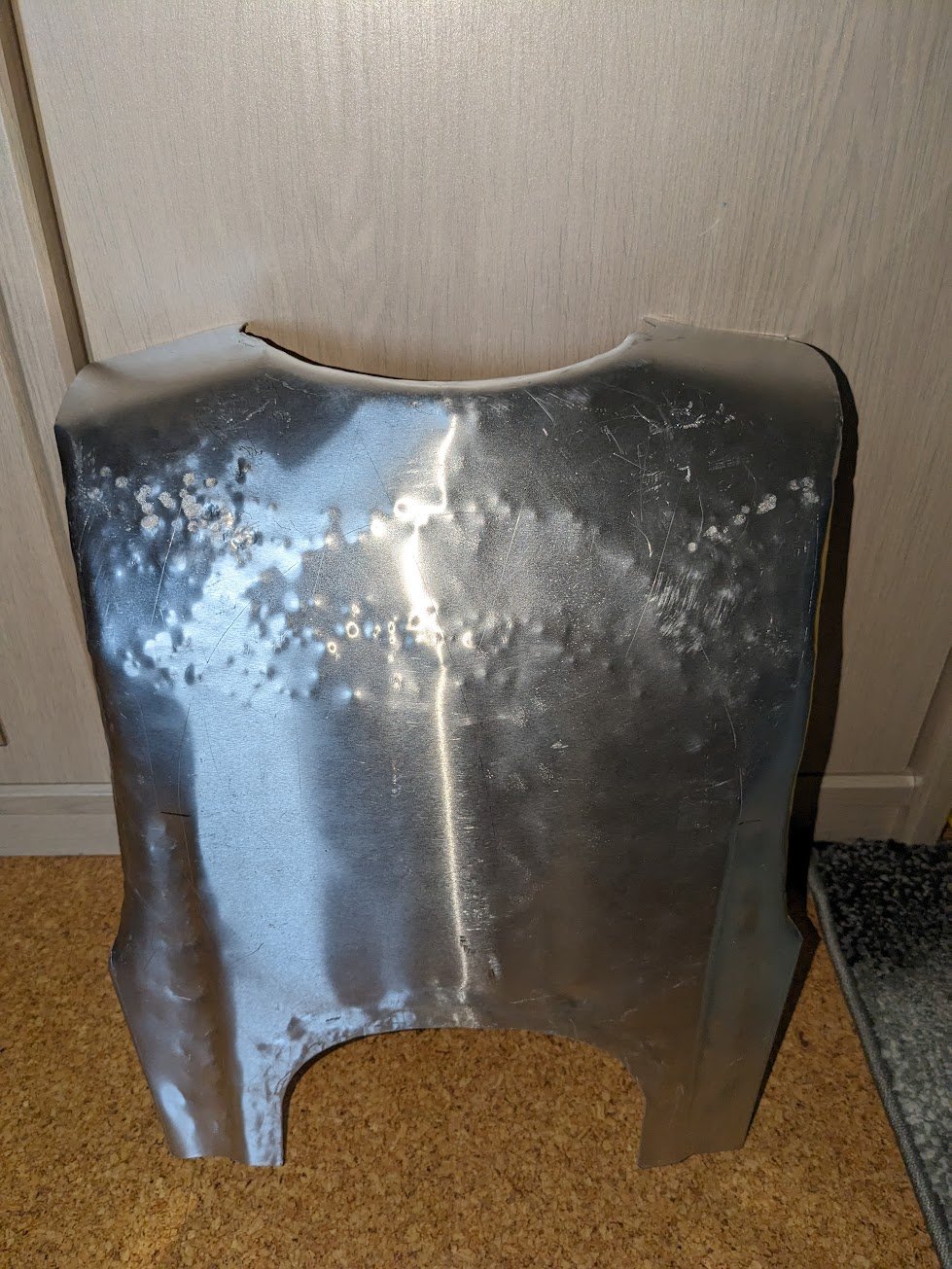

Im großen und ganzen bin ich bis jetzt zufrieden, mich stören nur die beulen vom treiben der Rückenplatte. Ich habe schon versucht es etwas zu schlichten mithilfe eines Rundkopfnagels, was allerdings semi gut funktioniert hat. Kommplett werde ich sie wohl nicht wegbekommen.
Ich habe eine neue Schablone für die Gaunts gemacht, da die alte mit den Handschuhen darunter doch zu klein war.
Das Schlichten der Beulen ist einfach eine Geduldssache, je mehr Zeit man investiert, desto besser wird es.
Achte auch sonst darauf, nochmal die offensichtlicheren Knicke bei Platten rauszubekommen, z.B. an den Ecken der Knie und den Enden der Oberschenkel oben. Eigentlich sollten die Platten grundsätzlich alle eher sanft gebogen werden statt geknickt.
Wobei es etwas schwieriger ist, jetzt noch was zu korrigieren, weil du sie schon abgekantet hast.
Passen deine Beine so in die in die Oberschenkelplatten? Für mein Empfinden wirken die jetzt sehr stark geknickt und schmal.

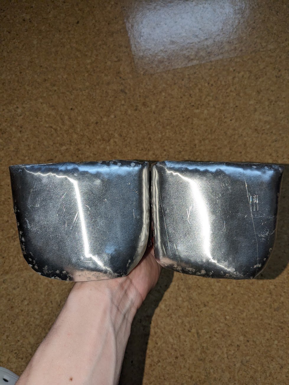

Die Knieplatten sollten eigentlich in der Draufsicht auch gerundeter sein und keine so krassen Ecken haben. Die würde ich eventuell sogar nochmal komplett neu machen, da das wesentlich einfacher ist. Nimm dir am besten ein Rundholz (Nudelholz geht gut, ist danach aber nicht mehr unbedingt zum Backen geeignet) und biege sie darüber. Die Knie haben viel mehr eine U-Form, als dass es solche Rechtecke sind, wie du sie jetzt hast. Auch die Oberschenkelplatten lassen sich gut um ein Rundholz biegen, oder sogar direkt in situ um deinen Oberschenkel.

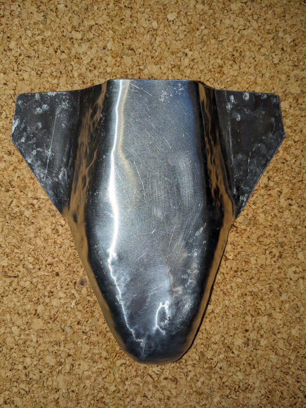

Der Tiefschutz ist auch noch etwas schief. Zur Not kann man aber auch Beulen o.ä. noch etwas rausschleifen wenn die Materialdicke das zulässt.

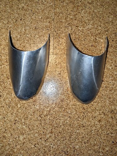

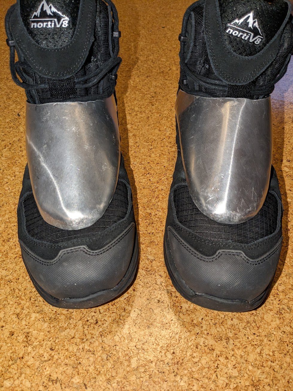

Die Fußplatten sehen so aus, als hättest du sie für die Fußspitze angepasst? Im Original liegen sie eigentlich eher auf dem Spann auf.
Für Sitz und Formgebung empfehle ich immer, Bilder der Originalrüstung von Jango aus Episode II zu studieren:
Bei dir ist alles im Verhältnis etwas länger und schmaler, aber sonst ändert sich eigentlich nichts.
Die Brustplatten sehen aber sehr gut aus und auch die Rückenplatte ist von der Grundform an sich gut und braucht nur noch etwas mehr Zuwendung zum Glätten.
Aber lass’ dich von der Kritik nicht entmutigen, Alu ist immer noch recht günstig und mit jedem Teil wird das Formen schneller und einfacher. Siehe die Knie z.B. als Probestücke, wenn du sie nochmal neu machst.
Danke Mirsh für das feedback, die Rückenplatte werde ich aufjedenfall nochmal versuchen zu schlichten, genauso wie die offensichtliche knicke der Platten.
Ich habe die Oberschenkelplatten über den jeweiligen Oberschenkel gebogen, ich habe eben dünne beine :biggrin:
Der Tiefschutz macht mir eh ein paar Probleme, die jetzige form ist bisher die Beste. Ich werde da aber auch nochmal Hand anlegen.
Die Fußplatten sind vorne wirklich stark abgekantet, ich habe sie aber für die Schnürung angepasst.
Die werden aber auch nochmal überarbeitet, da die an der spitze stark abgekantet sind.

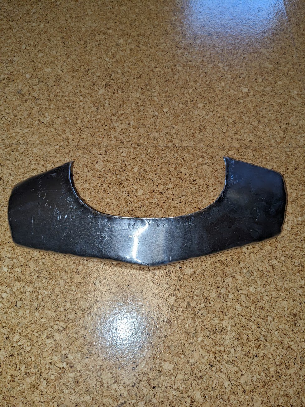

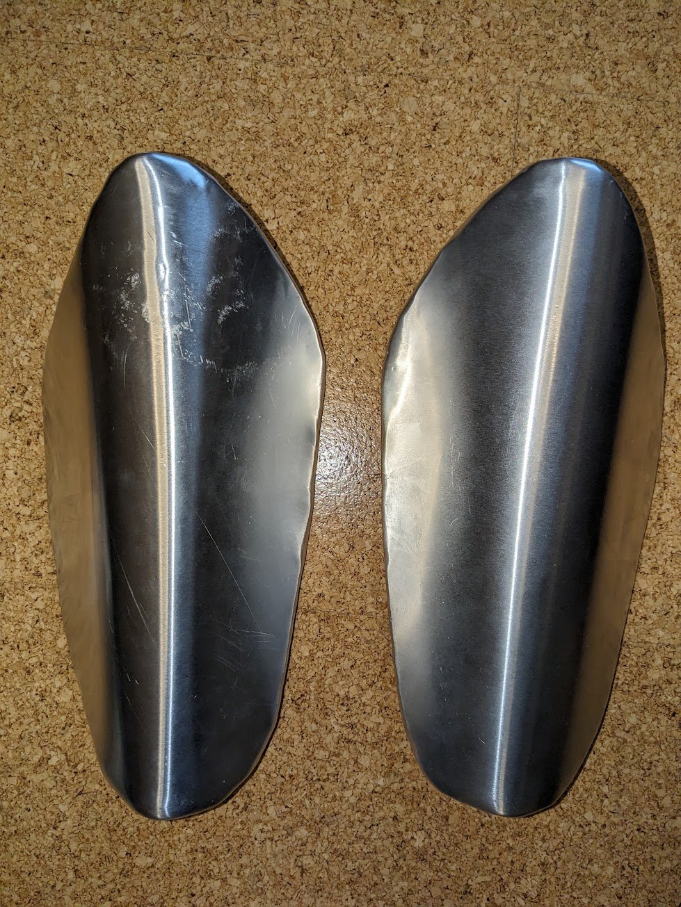

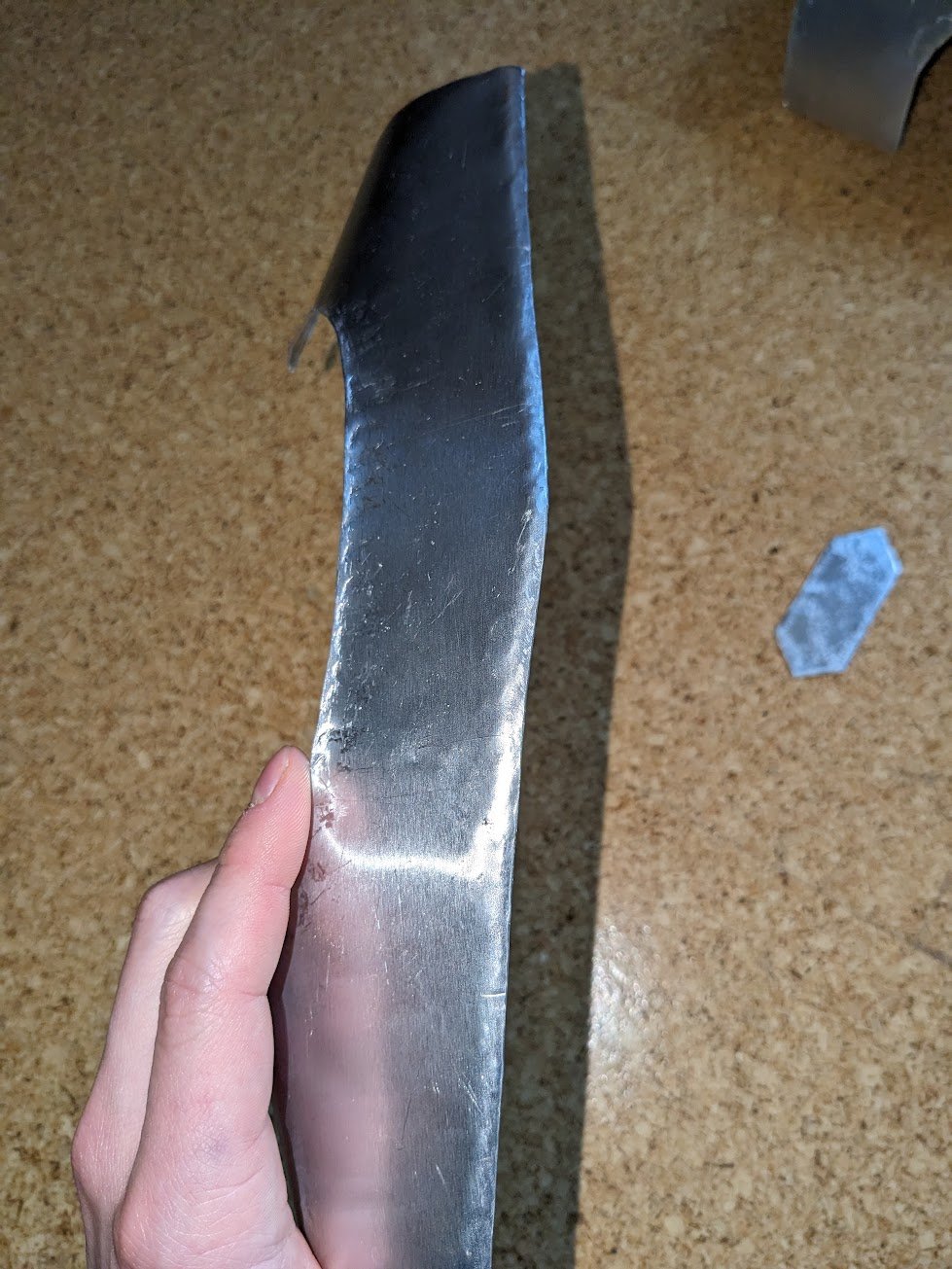

Da mein Blech heute angekommen ist, habe ich direkt mit den Schienbeinen und der Kragenplatte begonnen. Die Schienbeine sind an den Rändern leicht abgekantet, die Kragenplatte ist ebenfalls leich abgekantet und die seite zum Hals wurde leicht nach außen abgekantet. Bei den Schienbeinen wurde die Unterseite leicht nach außen abgekantet.

Die Knieplatten und die Schuhplatten wurden überarbeitet, die Knieplatten haben jetzt auf jedenfall eine Rundung mit drinnen. Der Tiefschutz wured nochmals überarbeitet, er hat jetzt zwar keine große bigung mehr, ist dafür aber relativ gerade.
Die Rückenplatte wurde nochmals geschlichtet, sie fühlt sich jetzt viel ebener an. Optisch werde ich die beulen wohl nicht wegbekommen.

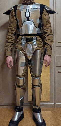

Hier einmal alles provisorisch befestigt.
Edit: Die Schulterlappen der Weste wurden natürlich auch nochmals verstärkt.
Schaut doch schon ganz schick aus. Schöner Fortschritt. Versuch noch die Dellen vom Umkanten etc mit dem Schonhammer raus zu bekommen :+1:.
Bisschen Zeit und Feingefühl.

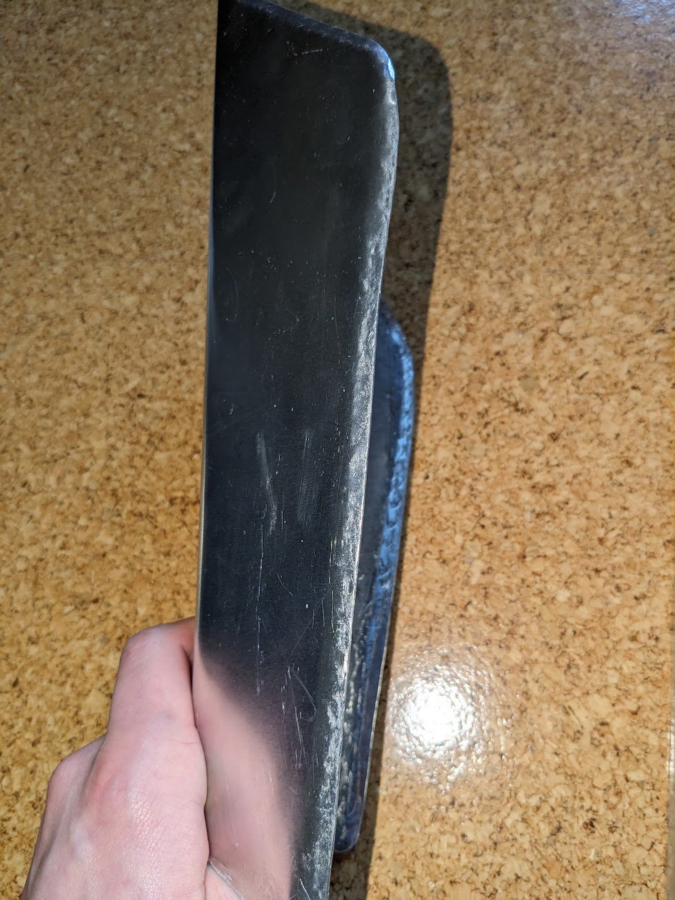

Die Kanten der Platten wurden geglättet, schaut schon viel besser aus.

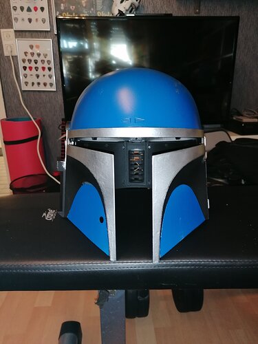

Die Farbe habe ich letze woche bestellt. Ist es eigentlich sinnvoll den Helm am ende mit Klarlack (matt) zu besprühen? Habe nämlich noch klarlack rumliegen. Bei den Platten macht es ja weniger sinn, dadurch entstehen ja sonst keine lackabplatzer.
Für das Tragesystem habe ich bereits führungen aus alu gebaut.
Bei den Platten waren die Kanten am unsaubersten.
Hmmm, ich habe nie Klarlack benutzt. Weder am Helm noch an den Platten.

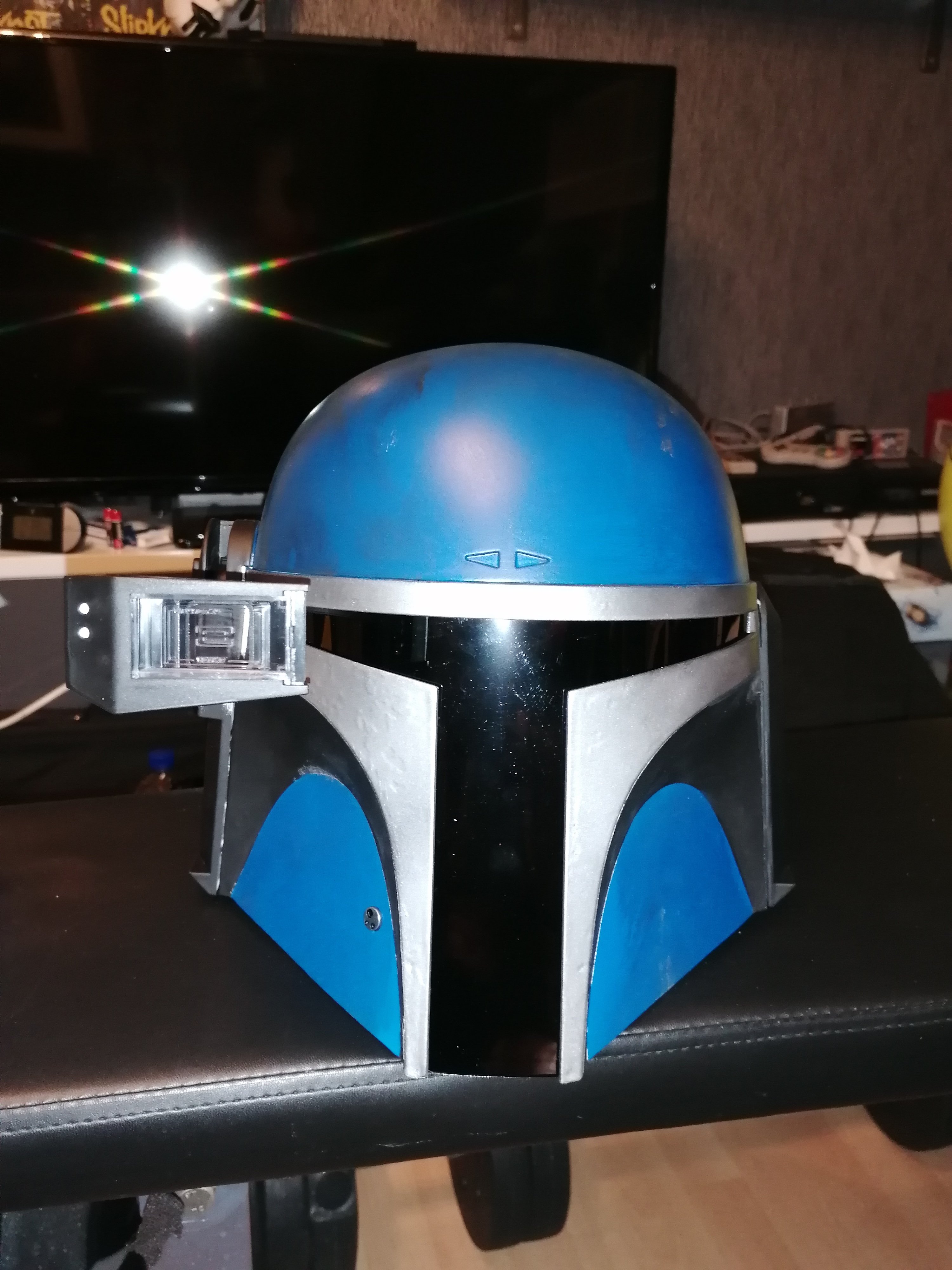

Du willst ja den Black Series Helm umlackieren, oder??
Falls ja ist es wichtiger den Helm vorher komplett mit Schleifpapier etwas anzurauen damit der Lack vernünftig hält. Jetzt nicht die gröbste Körnung, 240 dürfte reichen.
Und geh auch in jeden Winkel. So haben wir es gemacht und da war Klarlack wirklich nicht nötig.
Genau, den Black Series Helm. Dann werde ich mich wohl morgen ans Schleifen machen.
Okay definitiv Black Series.
Ich war mir nicht mehr sicher ob du ihn nehmen willst.

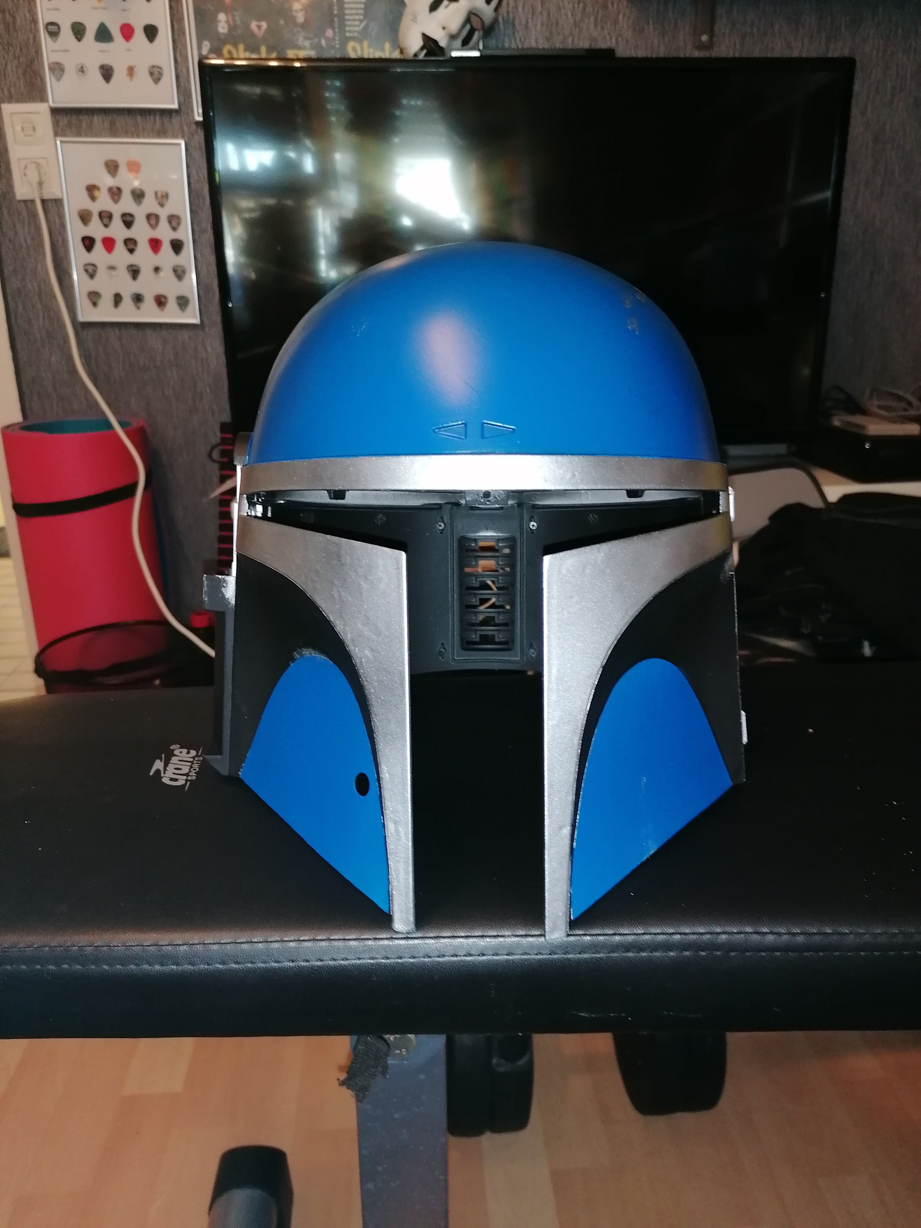

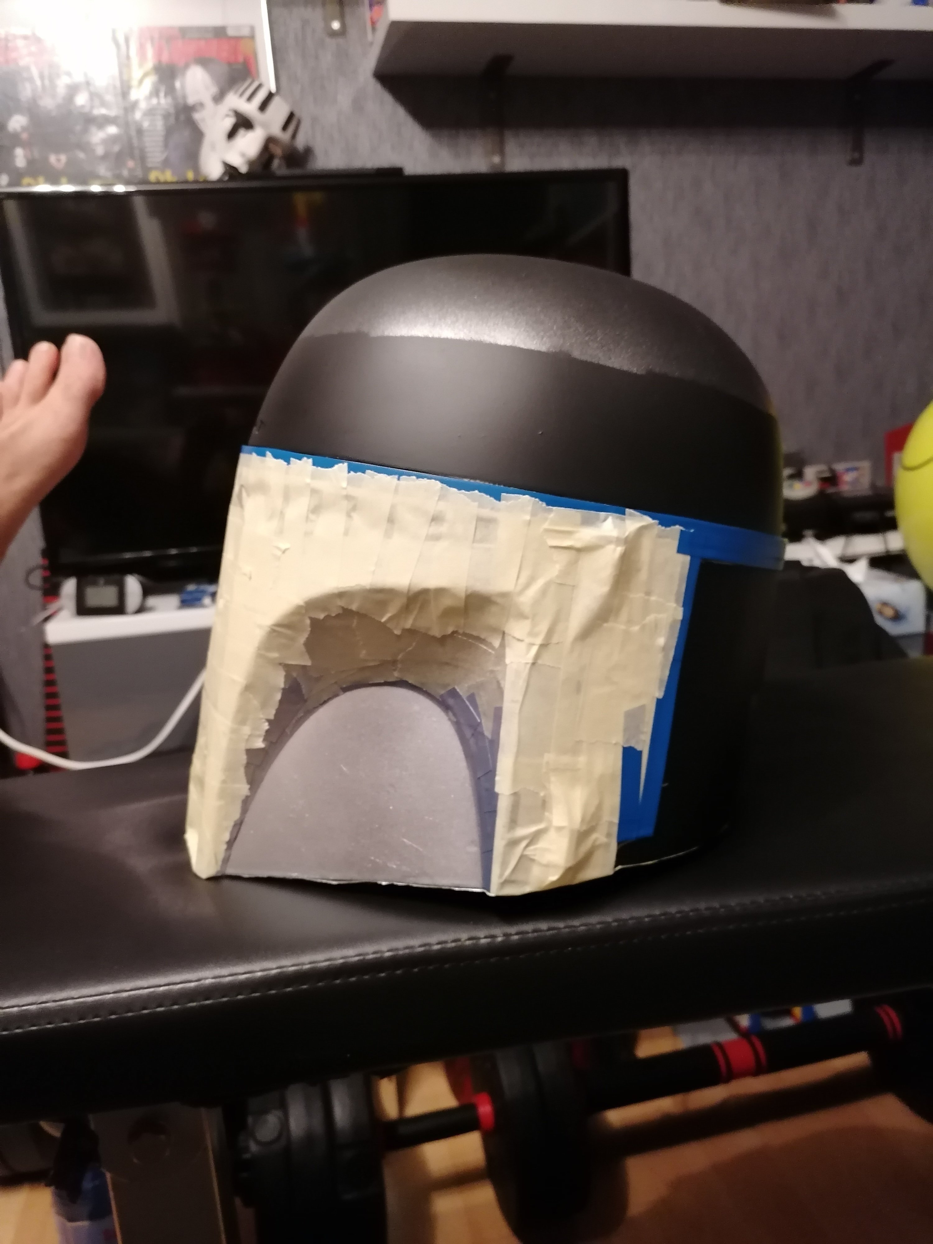

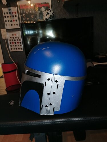

Ich hab noch ein paar Bilder gefunden als wir den Prototyp Helm für meinen Neffen lackiert haben.
Was du leider auch machen musst ist das ganze Innenleben rauszuschrauben. Es ist nervige Arbeit die aber leider sein muss.
Vor allem ist das zusammenschrauben noch nerviger…
Und wenn du schon den Visor draußen hast kannst du ihn auch gleich mit Autoglas Folie überkleben damit er dunkler wird. Die originalen sind sehr hell und bei Licht sieht man dann dein Gesicht im Helm. Ist auf Fotos immer ärgerlich.
Sorry das ich deine Hausaufgaben gerade verdreifacht habe…
Danke Heavy, das Innenleben habe ich ausgebaut und mir notiert wo die Schrauben jeweils hinkommen, da es doch mehr unterschiedliche längen sind wie gedacht. Der Helm wurde kommplett angeraut und vom Schleifstaub gereinigt (natürlich auch die Earcaps).
