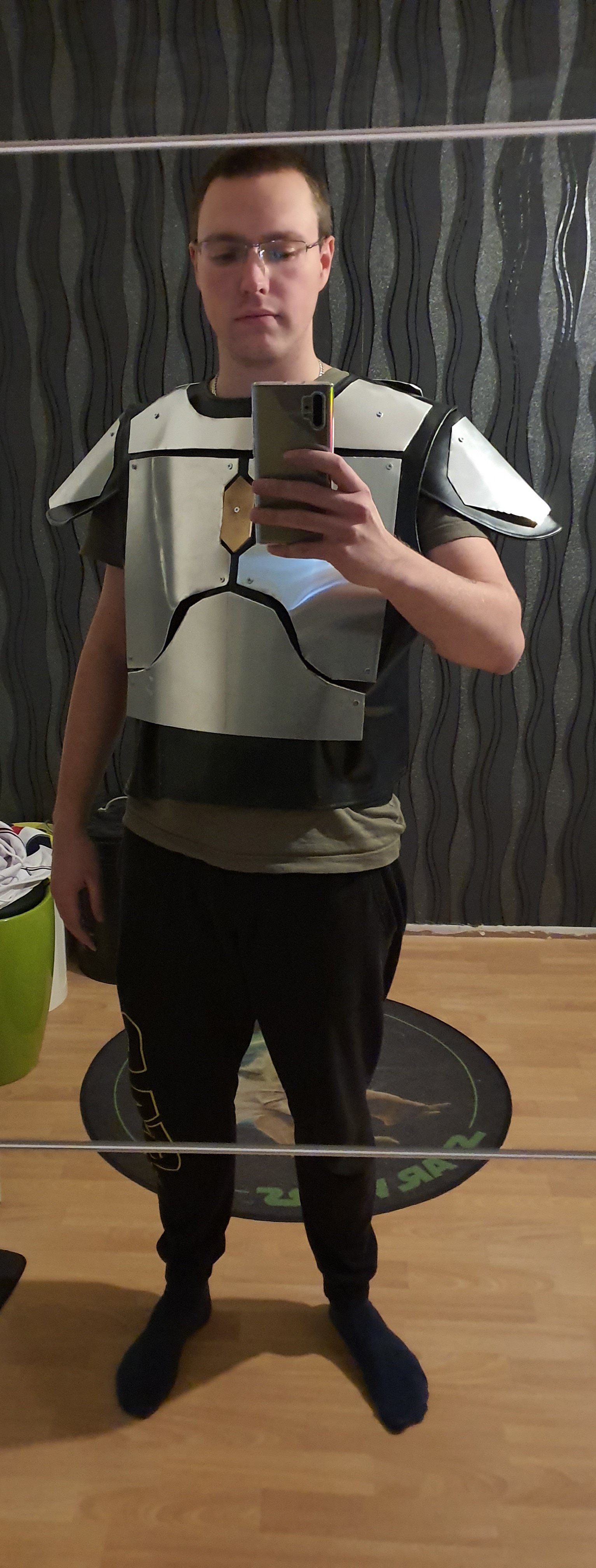

Soweit so gut. Es wäre ganz hilfreich für uns, wenn wir einmal sehen wie die Rüstung an dir dran aussieht. So können wir besser abschätzen, ob die verwendeten Vorlagen passen oder wir neue verschicken müssen.

Oh ja ein tragendes Bild hätte ich ja mal schicken können. Habe jetzt schon fast alle Teile zugeschnitten :sweat_smile: allerdings habe ich mich entschieden die tatsächlich etwas größer zu machen als die derzeitigen.

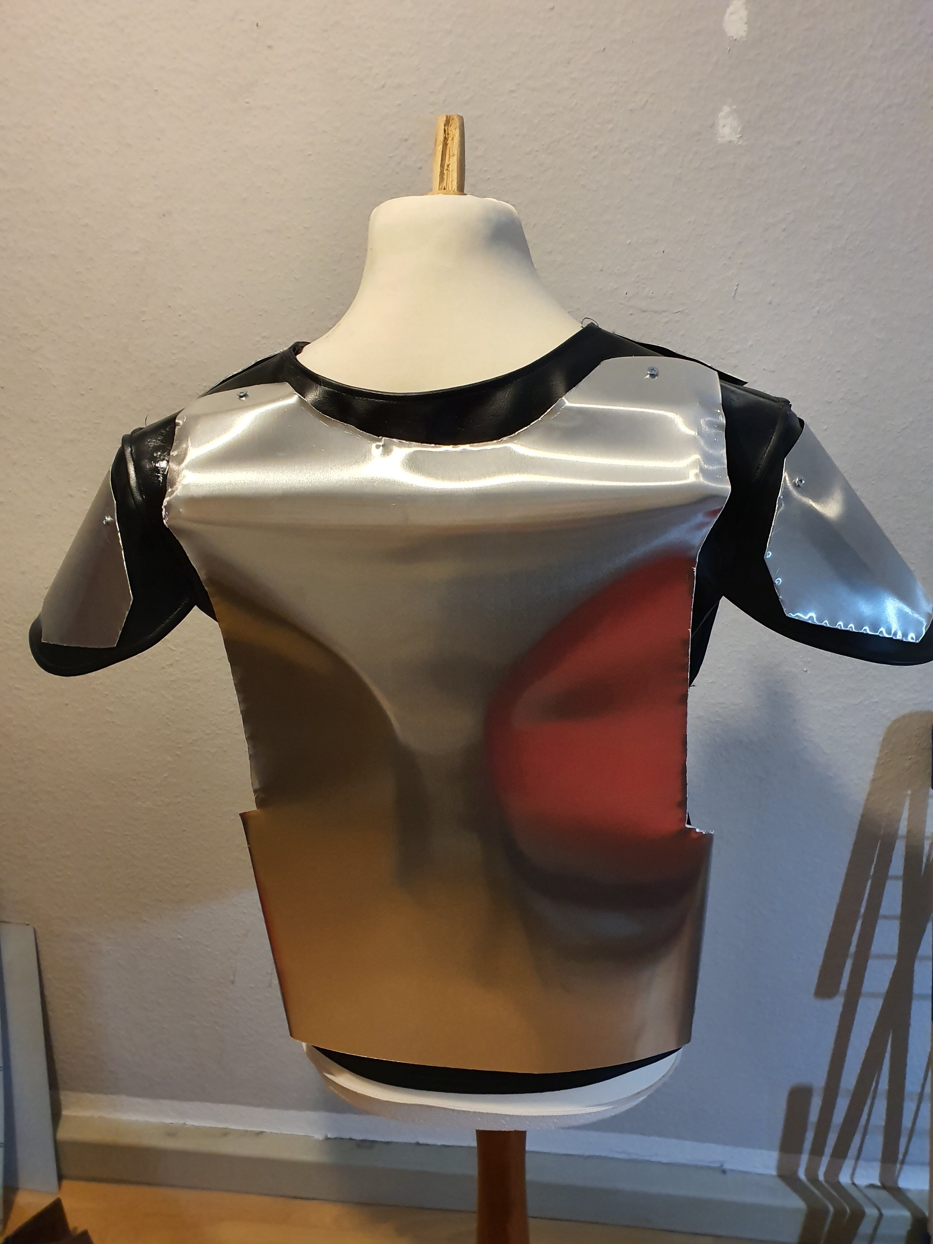

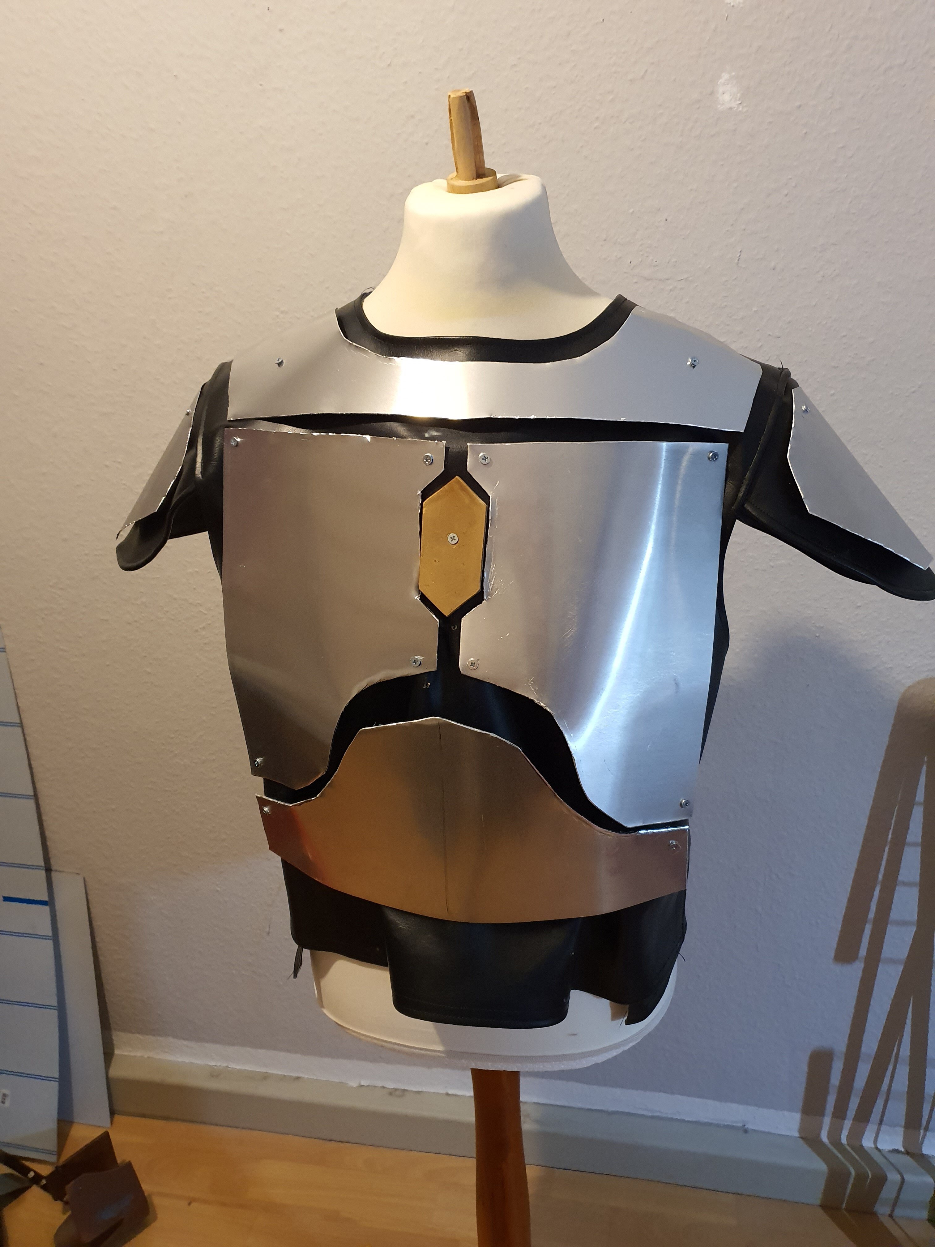

Hier mal das erste Ergebnis nach diesem WE. Ich denke mal ein bisschen zurecht biegen und richtig entgraten ist auf jeden Fall noch angesagt aber nun höre ich erstmal auf die Tipps und Hinweise hier. Mal schauen was ihr sagt.
So aussem Bauch raus, hättest lieber mal mit ein paar Bilder mit deinen Schablonen machen sollen, da ist so einiges zu groß. Brust und Rücken sind auch fehlerhaft. Dann hättest du die Teile abkannten sollen, damit mehr Tiefe in die Teile kommen.
Doof nur das man die Schrauben der Befestigung sieht, es gibt einige Lösungen, das man eine Verbindung eben nicht sieht, nun sind Löcher drin.
So wie es VouVex schreibt hätte man das mit ner Anprobe vermeiden können. Torso-Platten sind alle zu groß und das in Länge und Breite. Durch abkanten hättest du es Plastischer gestalten können, jetzt sieht es salopp gesagt aus wie Alufolie auf der Weste. Rücken auch viel zu lang und breit und sehr individuell gebogen. Aber das lässt sich noch ändern bzw retten. Von wem hast du denn Schablonen Geschick bekommen?
Das habe ich selber angefertigt. Teilweise Vorlage meiner alten Rüstung die ich hier habe und teilweise frei Hand. Die Größe kann ich ja noch anpassen.
Das mit dem abkanten kann ich mir ja auch noch anschauen. Also mal gut das sie zu groß ist.
Was den Rücken angeht der ist echt recht groß geworden aber um ehrlich zu sein sehr gemütlich. Kann mich gut drin bewegen und fühle mich recht gestützt dadurch. Werde ich dann aber auch nochmal verkleinern.
Was die Schrauben angeht ja die sind drin aber die wollte ich dann eigentlich verspachteln wenn die Farbe kommt.
Im Zweifel hole ich nochmal bissel Metall :smiley: und mache ein paar Teile nochmal
Jaaa, das war ein paar Schritte zu schnell, leider. Ohne sie getragen gesehen zu haben, hätte ich gesagt, dass die Plastikplatten circa die richtige Größe haben könnten. Du solltest am besten erst einmal eine Papier Anprobe mit unseren Vorlagen machen, bevor du weiter machst. Immerhin sind die Platten nicht zu klein, also kann man das wahrscheinlich retten. Bei den Schrauben wäre ich mir auf Dauer nicht sicher, ob durch Spannungskräfte der Spachtel auch echt hält.
Ja etwas sehr schnell. Ich bin da leider eher der ungeduldige Typ. Will immer gleich loslegen und frisch rann ans Werk. Wer verteilt denn die Papierschablonen? Dann muss ich mir nur noch jemanden mit nem Drucker suchen :sweat_smile:
