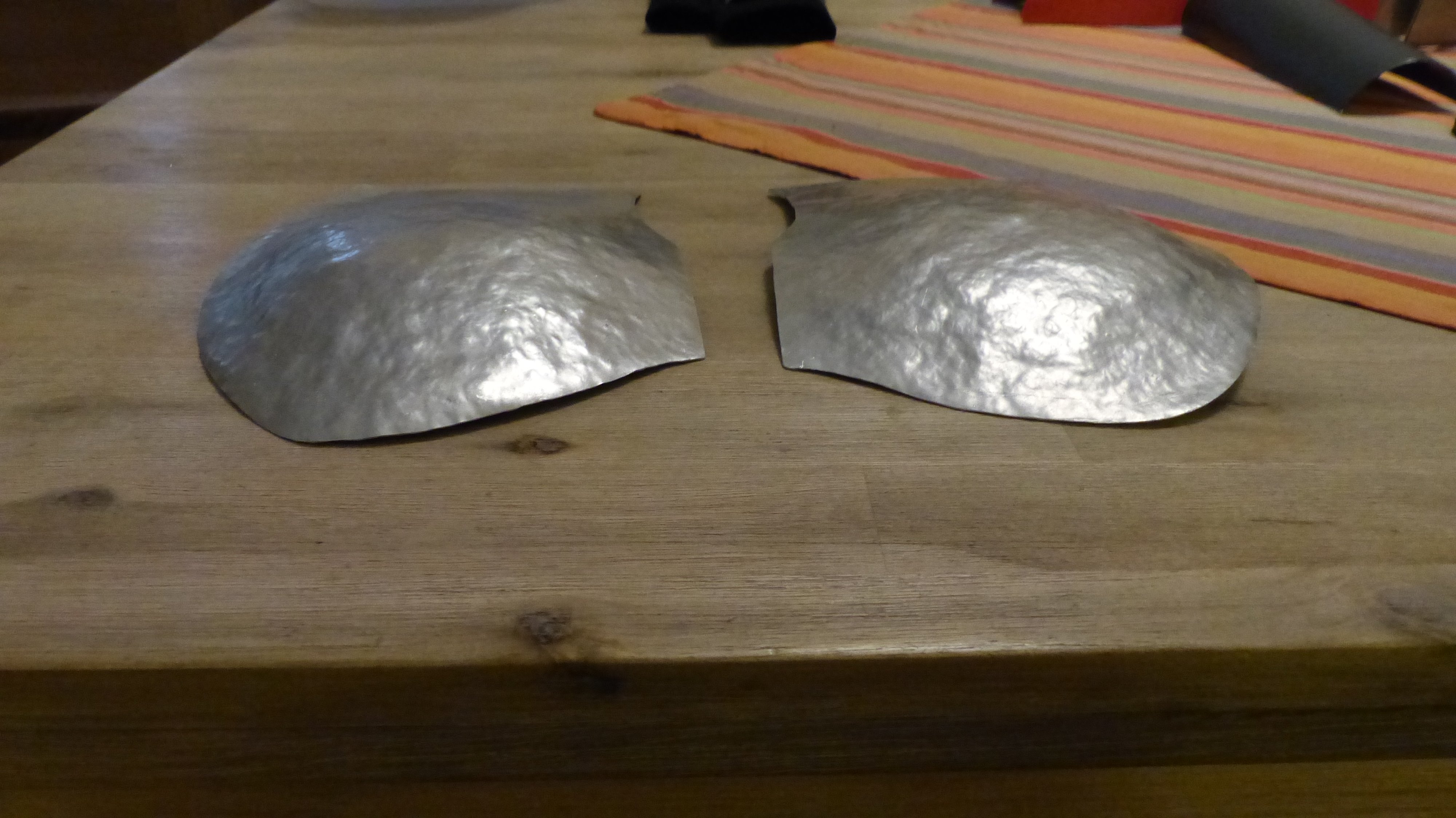

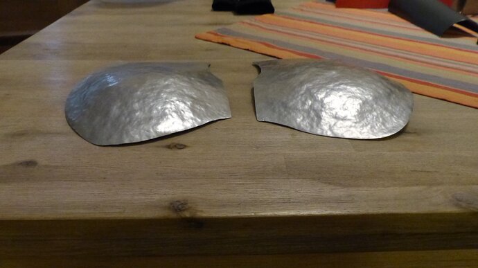

bevor die Brustplatten getrieben werden: Soll ich die nochmal verkleinern? Die sind ja schon noch sehr groß. Oder kann man die nach dem Treiben noch verkleinern? :mrgreen:
Die verlieren schon recht viel an Grösse durch das Treiben keine Sorge ^^
Lass die auf jeden Fall so, wie schon gesagt, die verlieren etwas an Größe, und im Nachgang kann man die auch noch kürzen
Kann mich nur anschließen. Lieber die geriebene Platte ggf noch mal kürzen als die ganze Arbeit machen und dann isses zu klein.
Okay, dann werde ich die mal so lassen und später schauen.

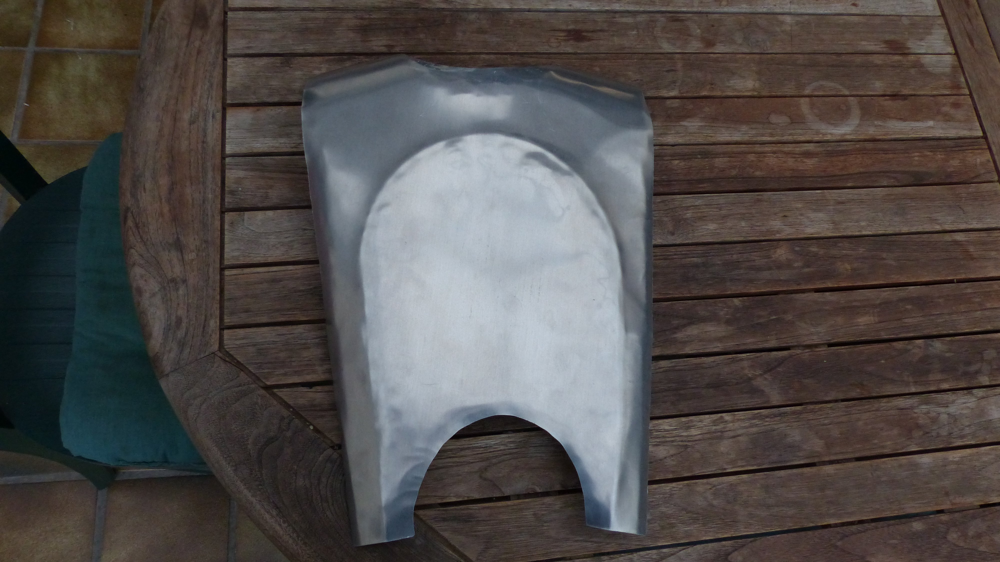

Dank Shev´a und Vyt´ax ist meine Rückenplatte nun fertig. :smiley:
Den Großteil der Brustplatten ist auch schon getrieben, die sind aber noch nicht komplett fertig.
Warum treiben eigentlich alle Leute den flachen Innenbereich raus? Der ist eher minimal nach innen gedrückt.^^
Ansonsten ist die Grundform okay, aber da kann man hier und da noch ein bisschen schlichten und die Dellen rauskloppen.

@Mirsh: Getrieben wurde da nichts. Und minimal nach innen gedrückt ist die Rundung auch. :slight_smile:
@Adenn: Die Schultern schaue ich mir morgen nochmal an, ich versuche das ganze nochmal zu glätten.

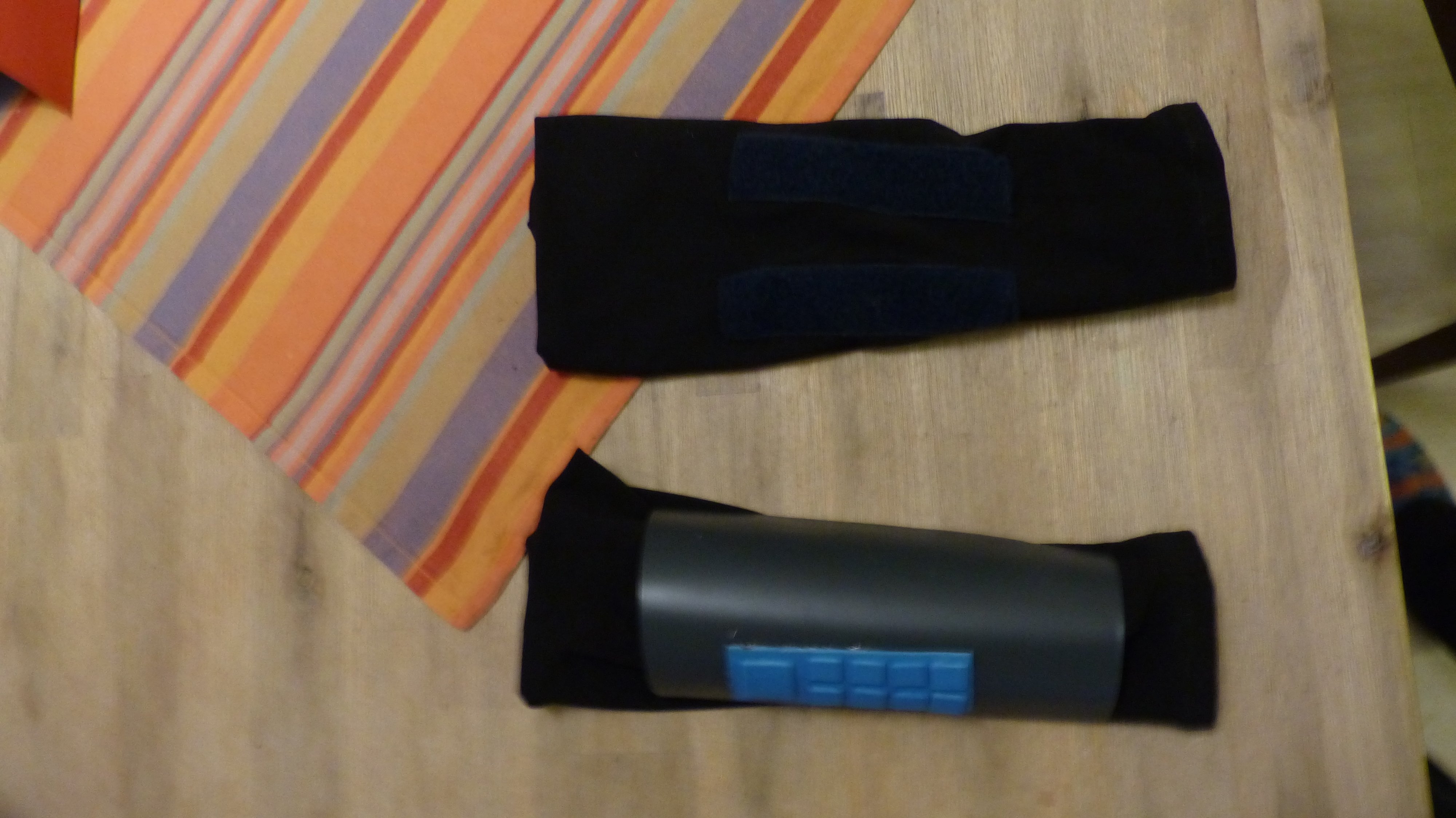

Dann hat meine Oma noch Stutzen mit Klett für meine “Armröhren” gemacht. Wie gut das hält, werde ich erst sehen, wenn ich die Gam mal über einen längeren Zeitraum tragen kann.

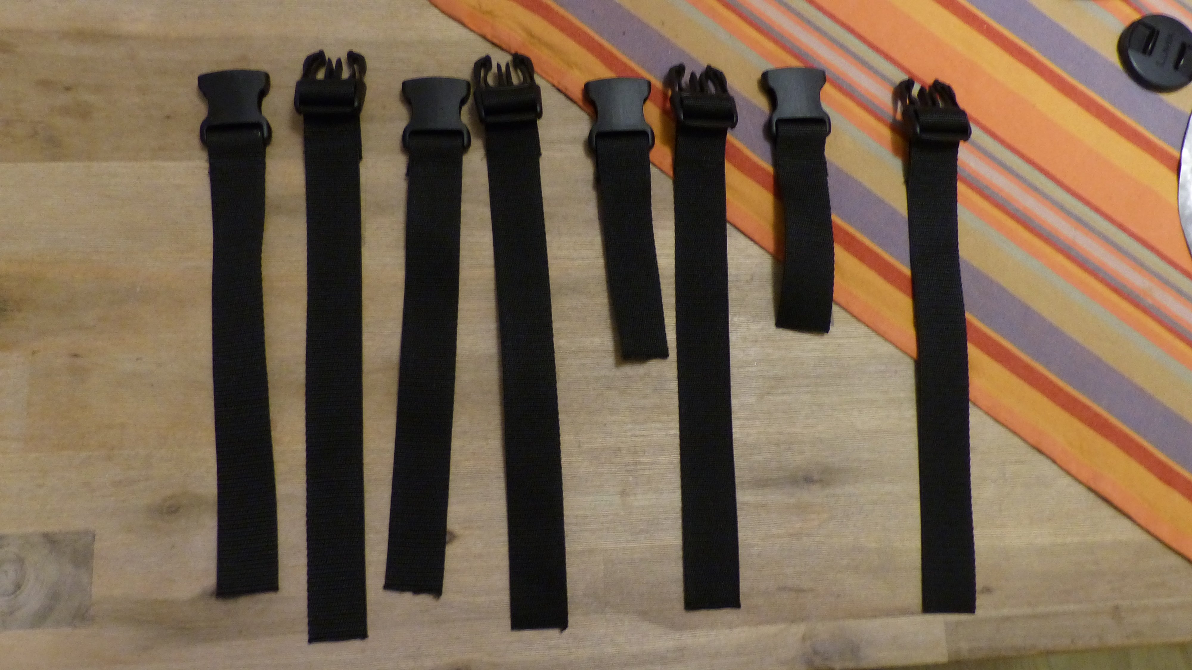

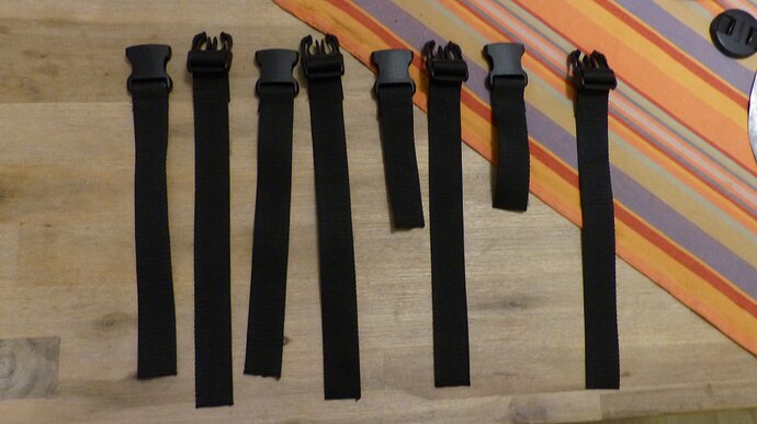

Außerdem hat sie die Schnallen für die Oberschenkel festgenäht, die werde ich demnächst mal ankleben. :mrgreen:
Dank Sheva sind meine Brustplatten und meine Knie nun fertig getrieben, die werden dann natürlich noch geglättet. :smiley:

Wow bin beeindruckt und freue mich schon auf das Endergebnis. Die Gurte willst du direkt ankleben an die Platte oder werden die unter Alu Laschen eingeklemmt?
Danke :slight_smile: Ich wollte die direkt an der Platte festkleben… :wink:
