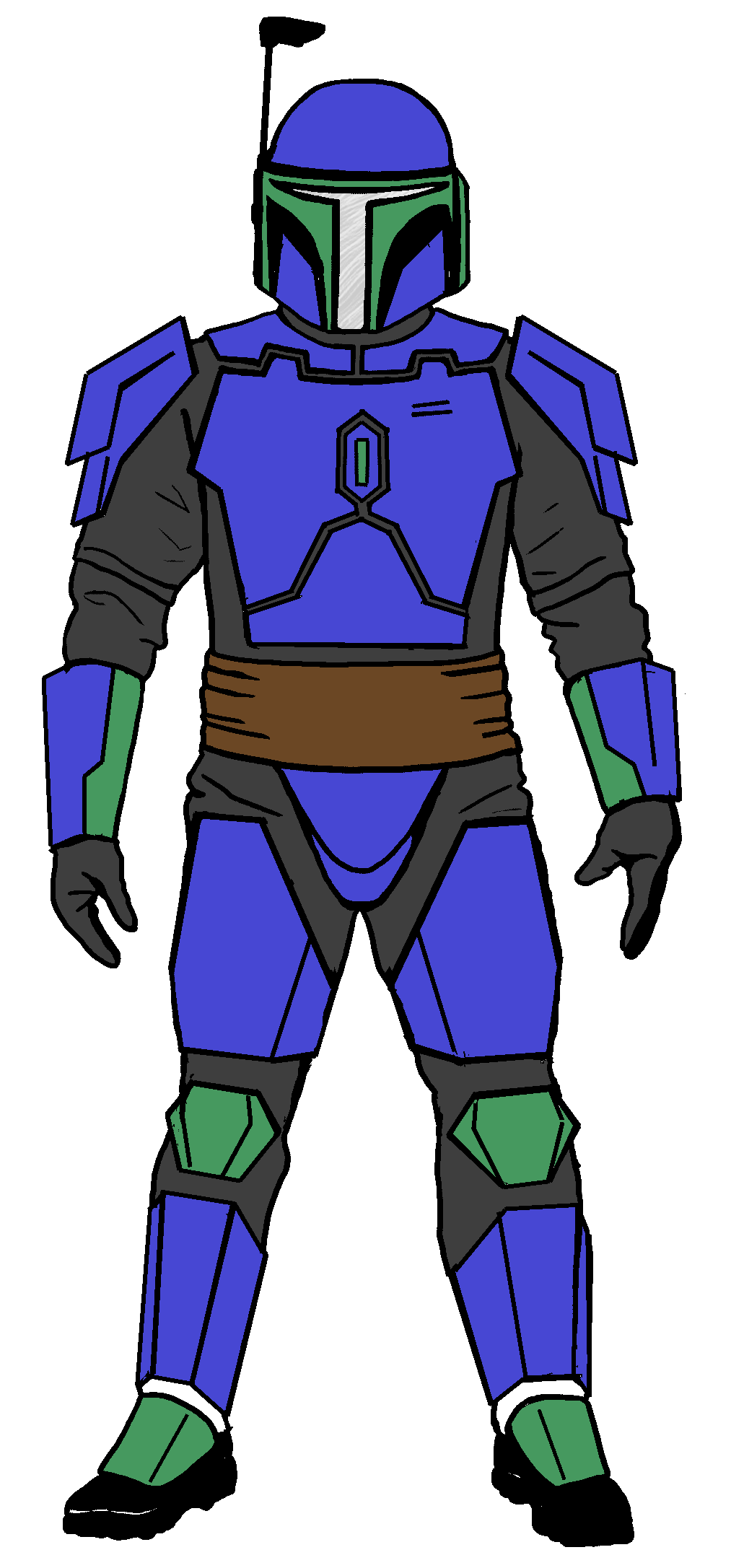

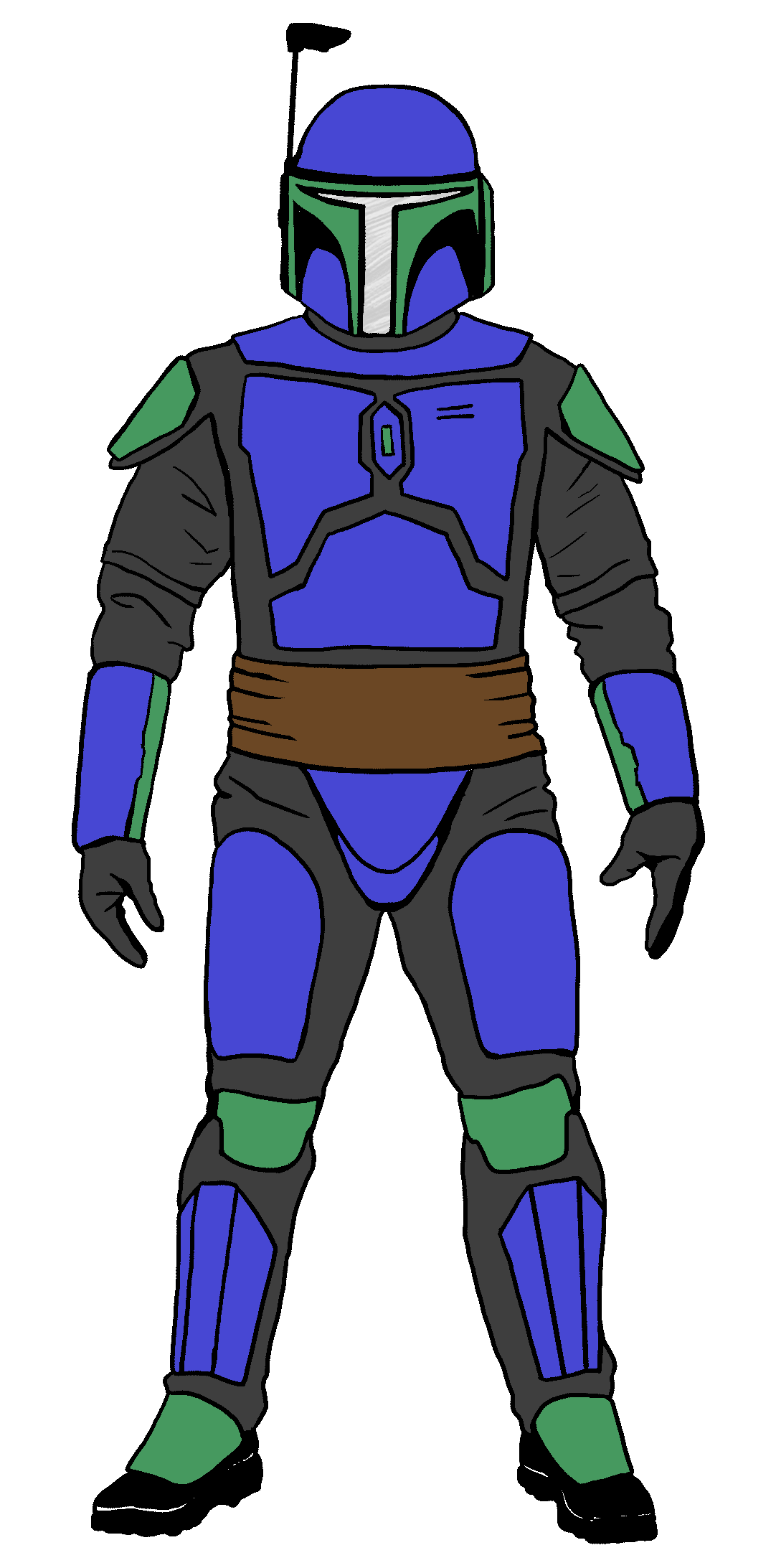

Ich habe mir ein Konzept für eine Rüstung überlegt:
Mein Mandalorianer arbeitet kurz nach den Klonkriegen als Söldner und Kopfgeldjäger. Darum hat er eine mittelstarke Rüstung, um genug Schutz zu haben, ohne dass es ihn zu stark in der Bewegung einschränkt. Auf den Schulterplatten würde ich noch das Logo der Mandalorianer draufsetzen.
Bezüglich Waffen habe ich noch keine konkreten Ideen, aber ich tendiere zu einer art Sturmgewehr.
Ich bin 1,72m groß und wiege ca 91kg :cry:

Vorstellung wurde ja erledigt, also zum Konzept:
Blau und grün kann funktionieren, muss aber nicht. Muss auf jeden Fall viel Dreck drauf.
Farbverteilung ist im groben erstmal okay. Würde aber anstatt dem chest diamond in der kontrastfarbe (Zielscheibe) eher ein Muster bzw. Markierungen über den gesamten Torso machen. Wirkt einfach besser.
Dass du den galaxies plattensatz genommen hast ist so gewollt, oder sollen es eher die Jango Platten sein? Unterscheiden sich nicht nur an den Schultern. Hier hast du ne starre brustplatten, was die von dir gewünschte Bewegungsfreiheit einschränken kann.
Tante edit:
Probier mal khaki oder coyote farbene soft parts. Könnte besser wirken als das harte Schwarz.
Ui, das wird eine kleine Frontsau :blush:
Im Moment sehen die Farben sehr grell aus, ist aber nichts, was etwas Deck nicht ändern kann.
Beim Visor würde ich dir eher zu silber raten, dann sticht es nochmal mehr raus als ein schwarzes.
Der braune Gurt kann ganz gut klappen, wenn man noch Taschen und Holster für Blaster dran setzt.
Mit dem grünen Chestdiamond hast du einen Zielscheibeneffekt, den würde ich eher blau machen und dann Details in grün einarbeiten.
Mit dem Galaxy-Plattensatz, wirst du dir in Sachen Beweglichkeit keinen wirklichen Gefallen tun, da die Brust aus einem Teil ist und sich somit bei bestimmten Bewertungen nicht überschneiden kann.
Schablonen sende ich dir morgen, wenn ich am PC bin und dir bis dahin kein anderer Moderator Schablonen geschickt hat.
Ich schließ mich mal Adenn und Stalker an.Hhier ist noch ein kleiner Vorschlag um die Farben besser einzubinden :slight_smile: Wenn man die Farbkraft senkt, beißen sie nicht so sehr. Dreck hilft dazu ja auch immer ganz gut :>

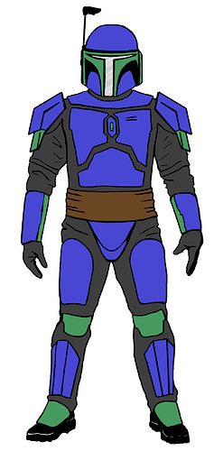

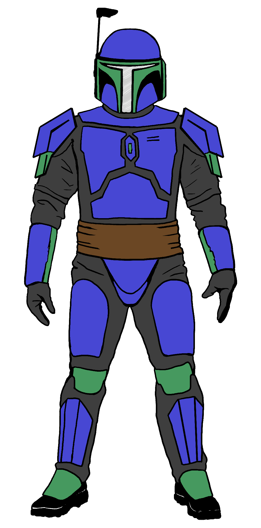

Schablonen Galaxy und Jango Gr:M sind raus

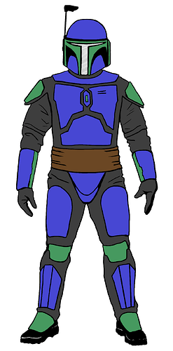

hier habe ich nochmal etwas mit dem silbernen Visor und Plattenkombinationen gespielt
Galaxyplatten
Jangoplatten
Jango Platten mit Galaxy-Schultern
und Galaxy mit Jango Torso
Danke für die Schablonen. Ich schau zu dass ich sie am Wochenende ausdruck. Und danke für die vielen Ratschläge. Und es stimmt, die Farben sind etwas zu grell geraten. Und ihr habt recht, die Platten des Galaxy sind zu starr. Da hab ich nicht weit genug gedacht. Aber der Jango mit den Galaxy-Schultern ist wirklich gut, das werde ich auf jeden Fall probieren.

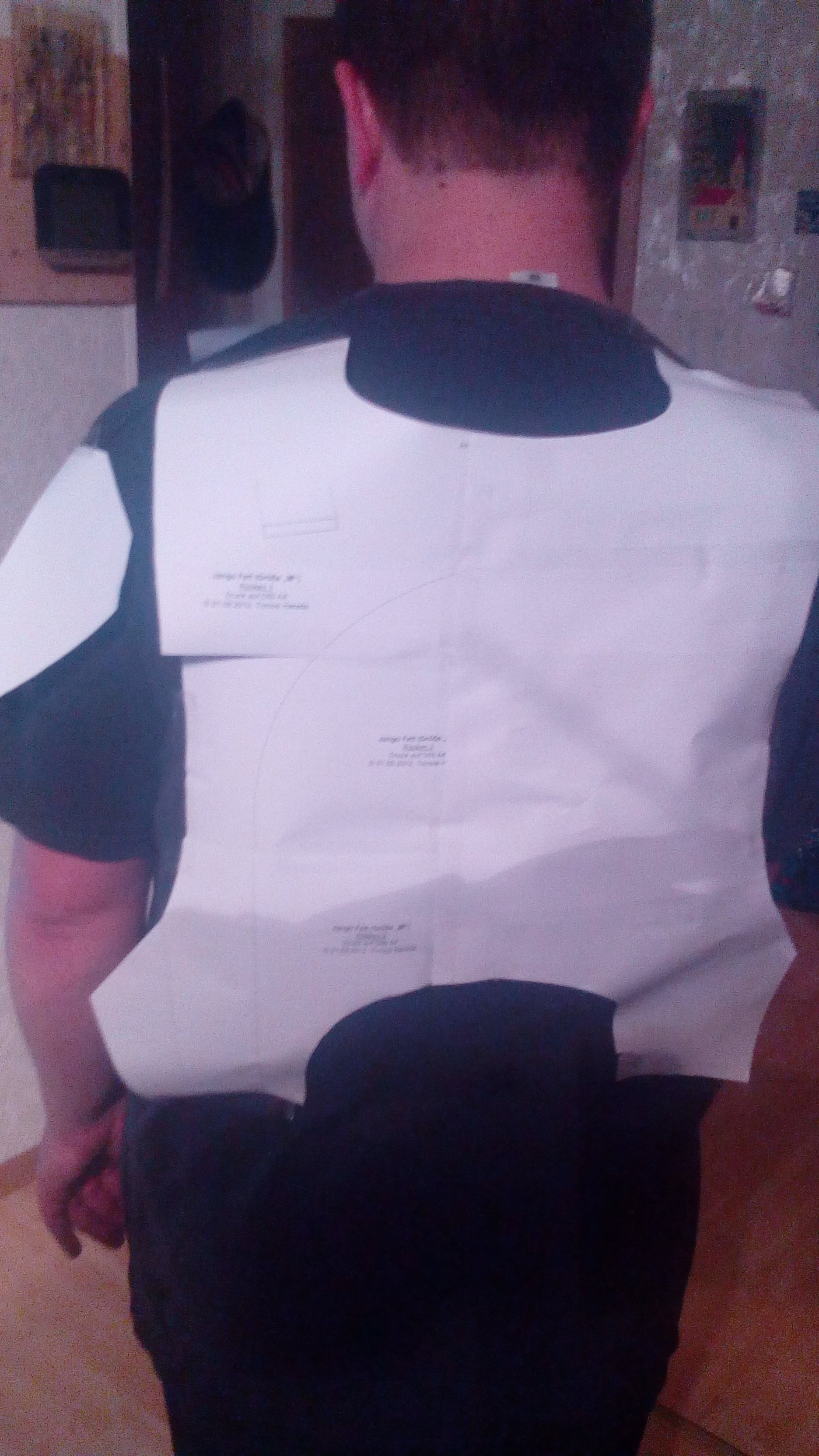

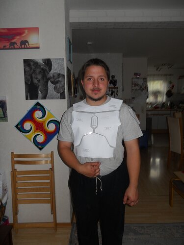

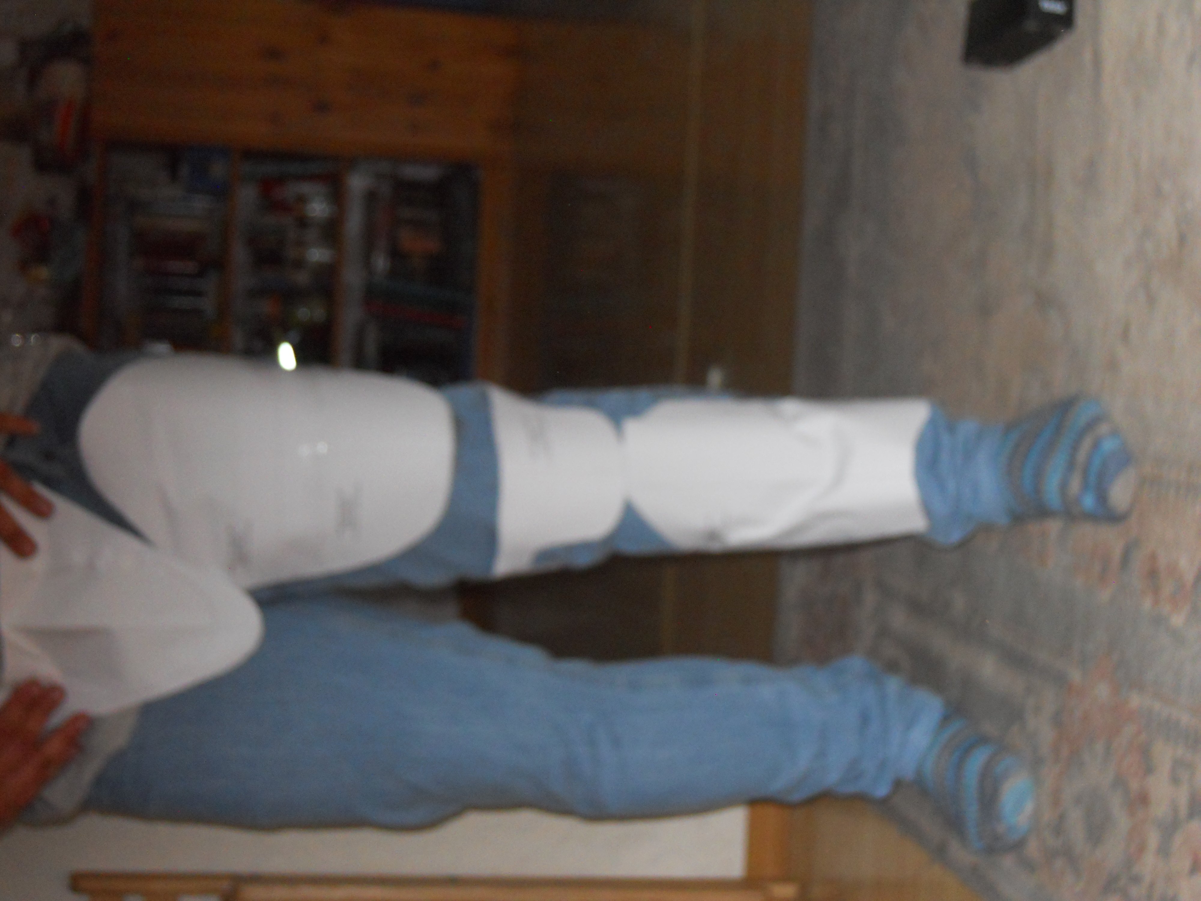

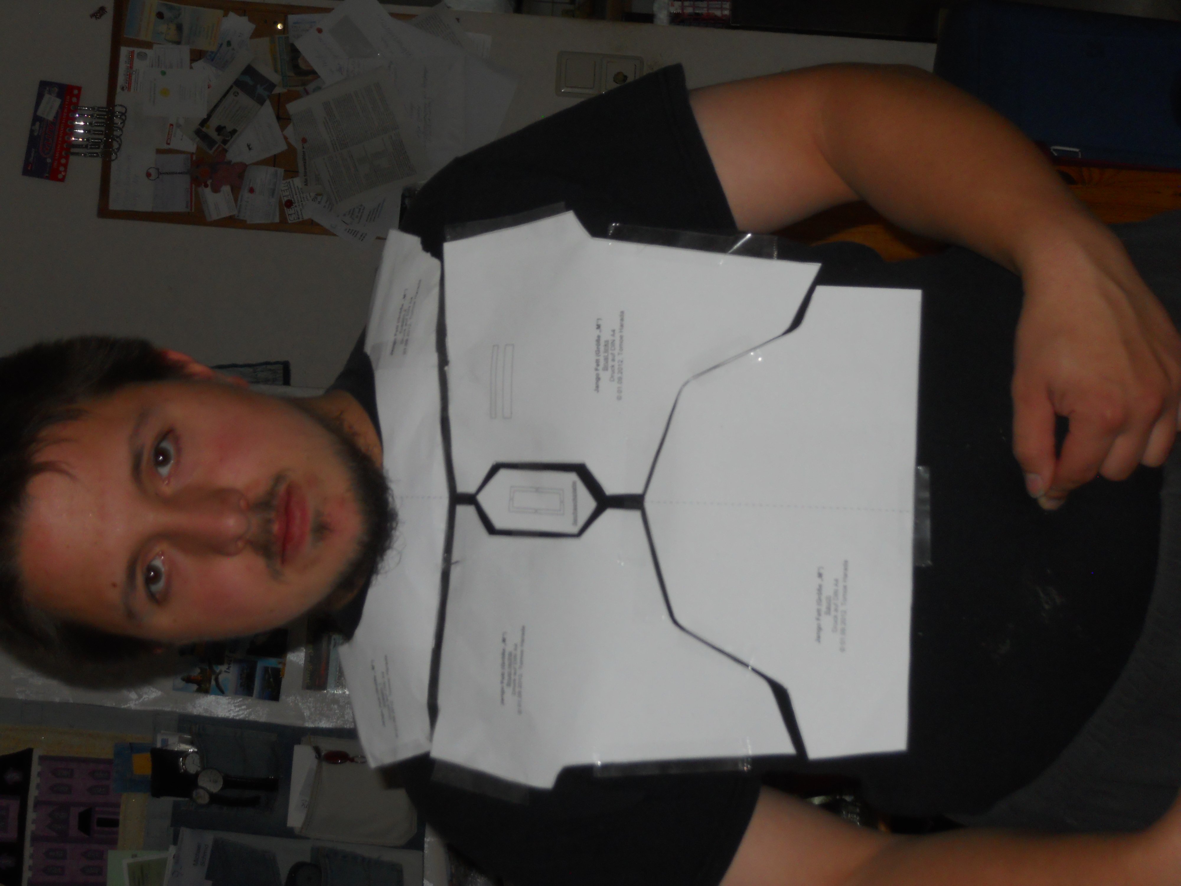

Also ich hab mal die Schablonen Ausgedruckt und Bilder gemacht. Ich hoffe man kann es so weit erkennen. Ich hab den Nabel mit dem Finger markiert, ist ca 2cm unter der Bauchplatte. Die Rückenplatte endet etwa an der Hüfte.
Mit der Kartoffellbildqualität schwer zu beurteilen, aber würde sagen die Platten sind zu Breit. Länge scheint okay zu sein. Vielleicht gehen die sogar wenn die weiter zusammengeschoben werden.
Die Rückenplatte solltest du auch noch ein gotes stück höher ansetzen, fast bis zum T-shirt kragen. was dann an den ausläufern übersteht/mit dem kragen überlappt kannst du nach dem Ausschneiden und Formen der Platte noch etwas trimmen.
Allgemeiner Tipp zum Bilder machen: Jede Kamera hat nen Zeitzünder. Handy ins Regal stellen, ausrichten, Zeitzünder an und violá: brauchbare Fotos ohne dass der Arm das verdeckt was man beurteilt haben will. :wink:

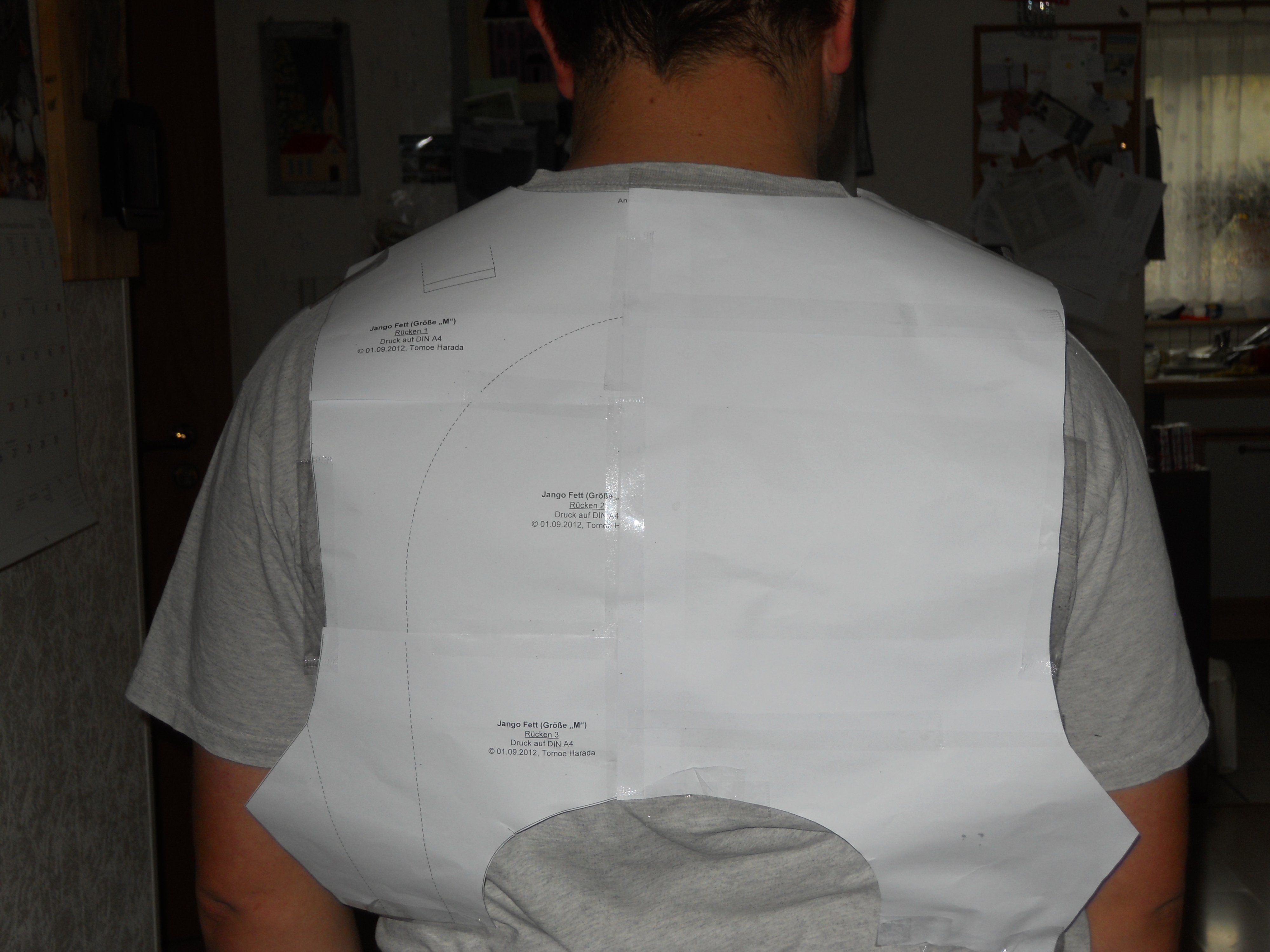

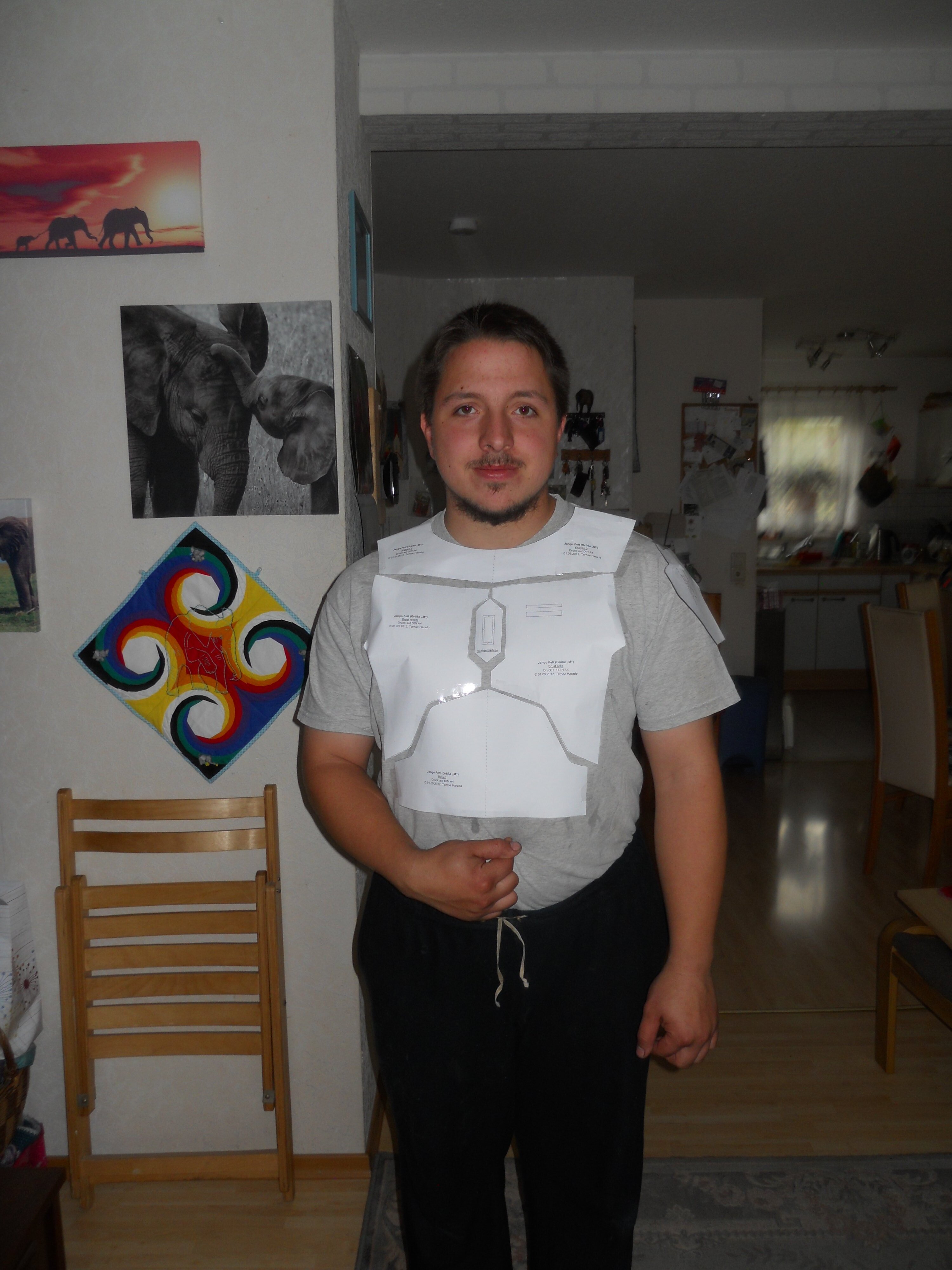

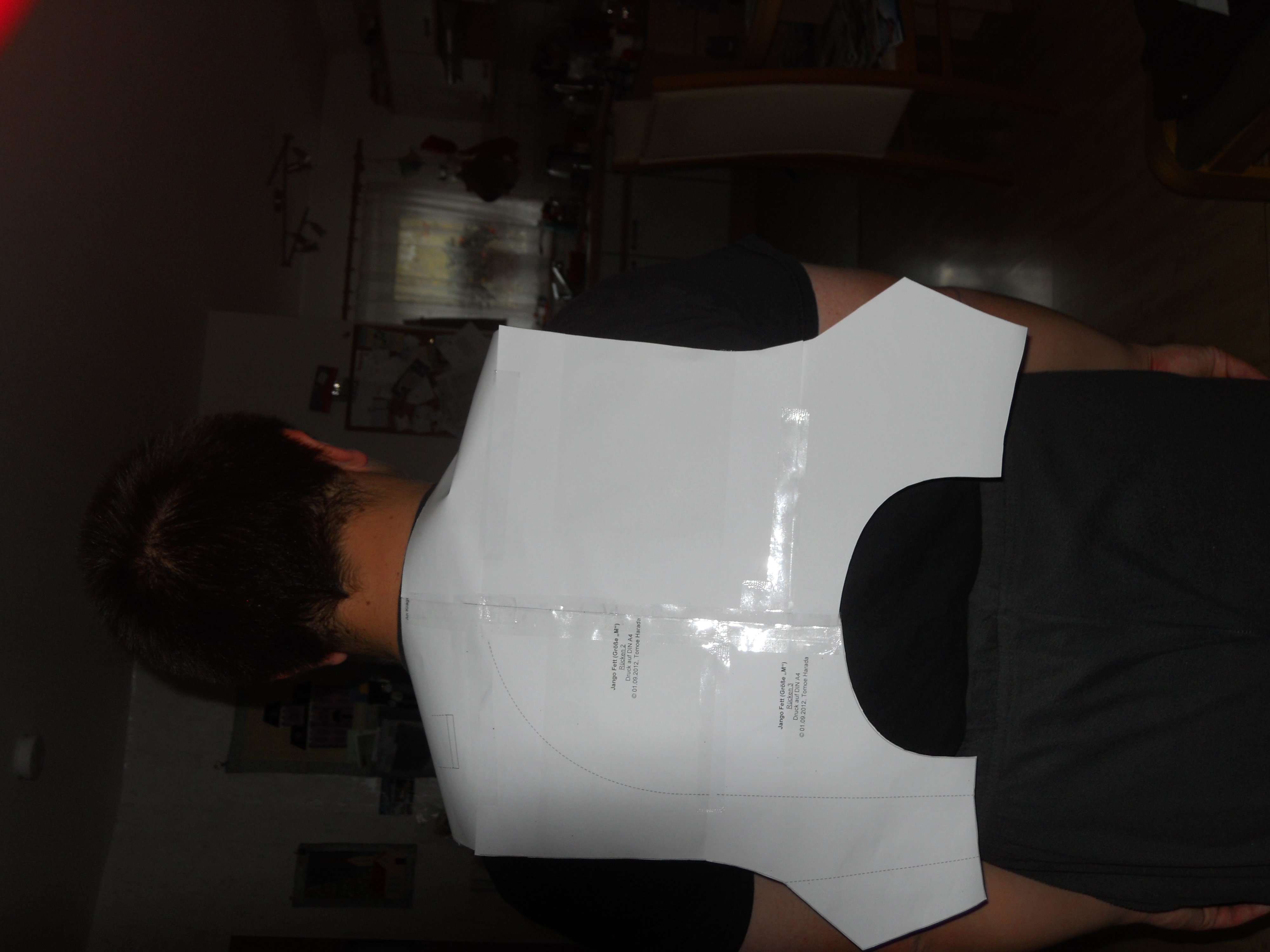

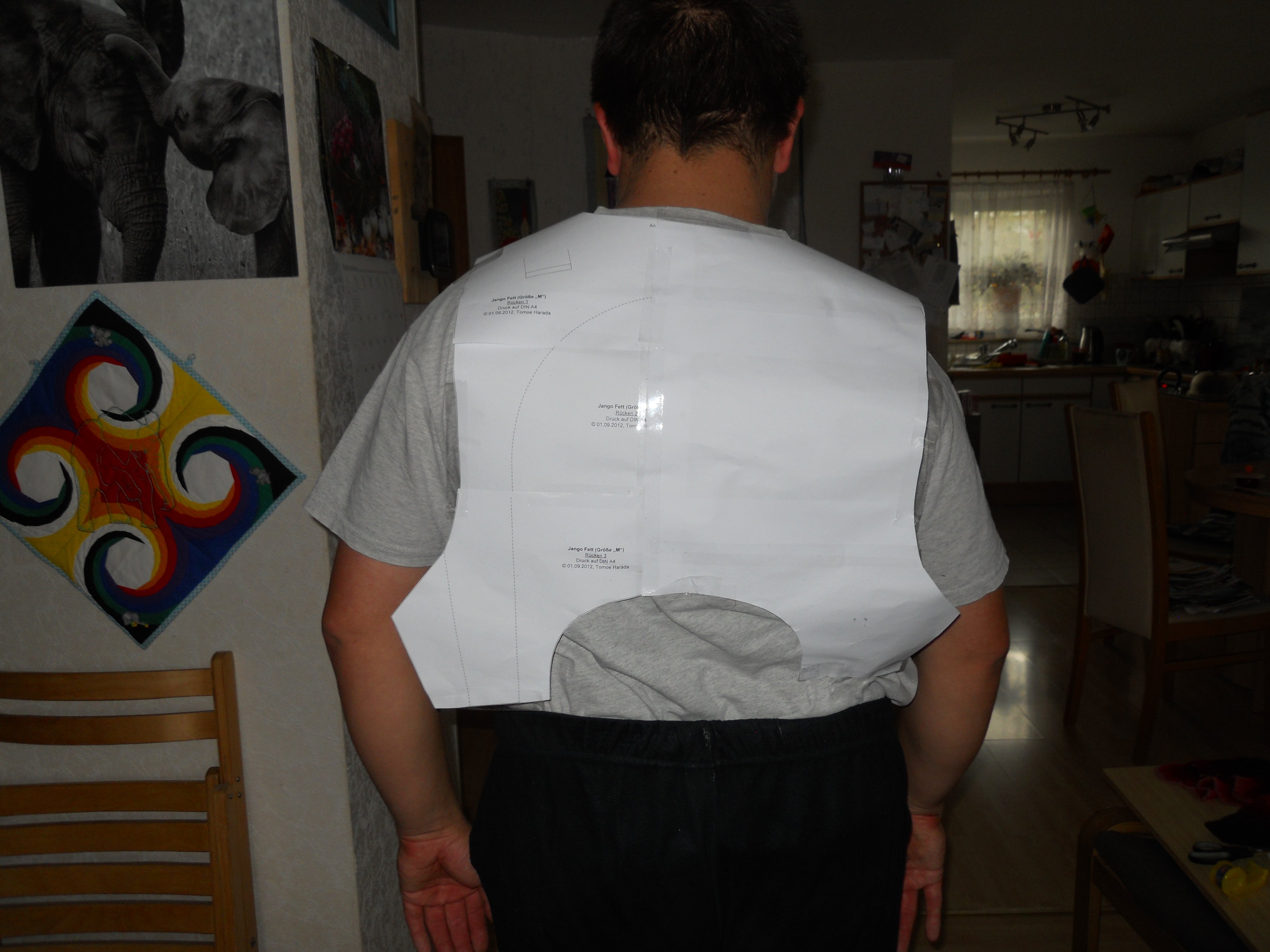

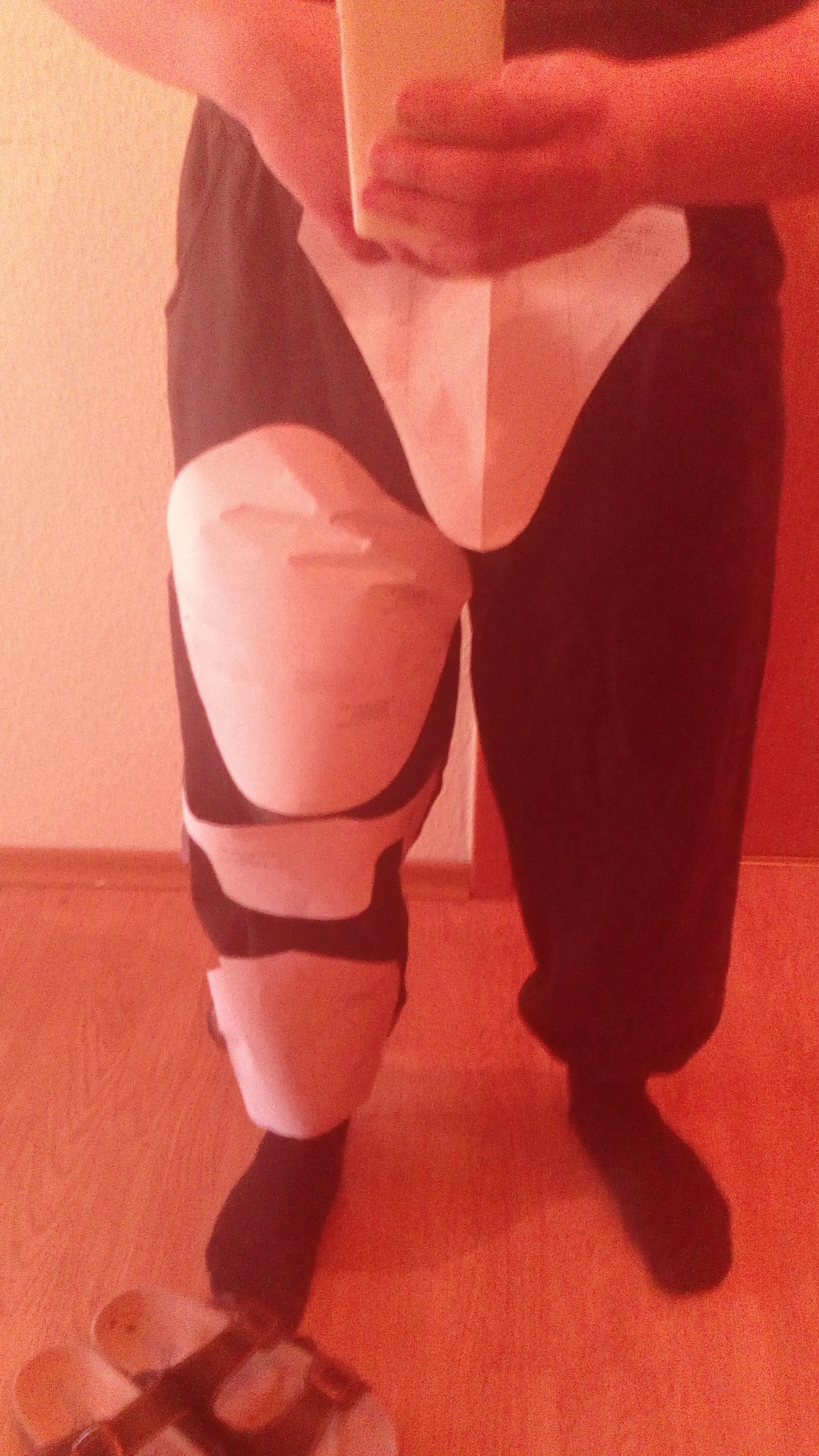

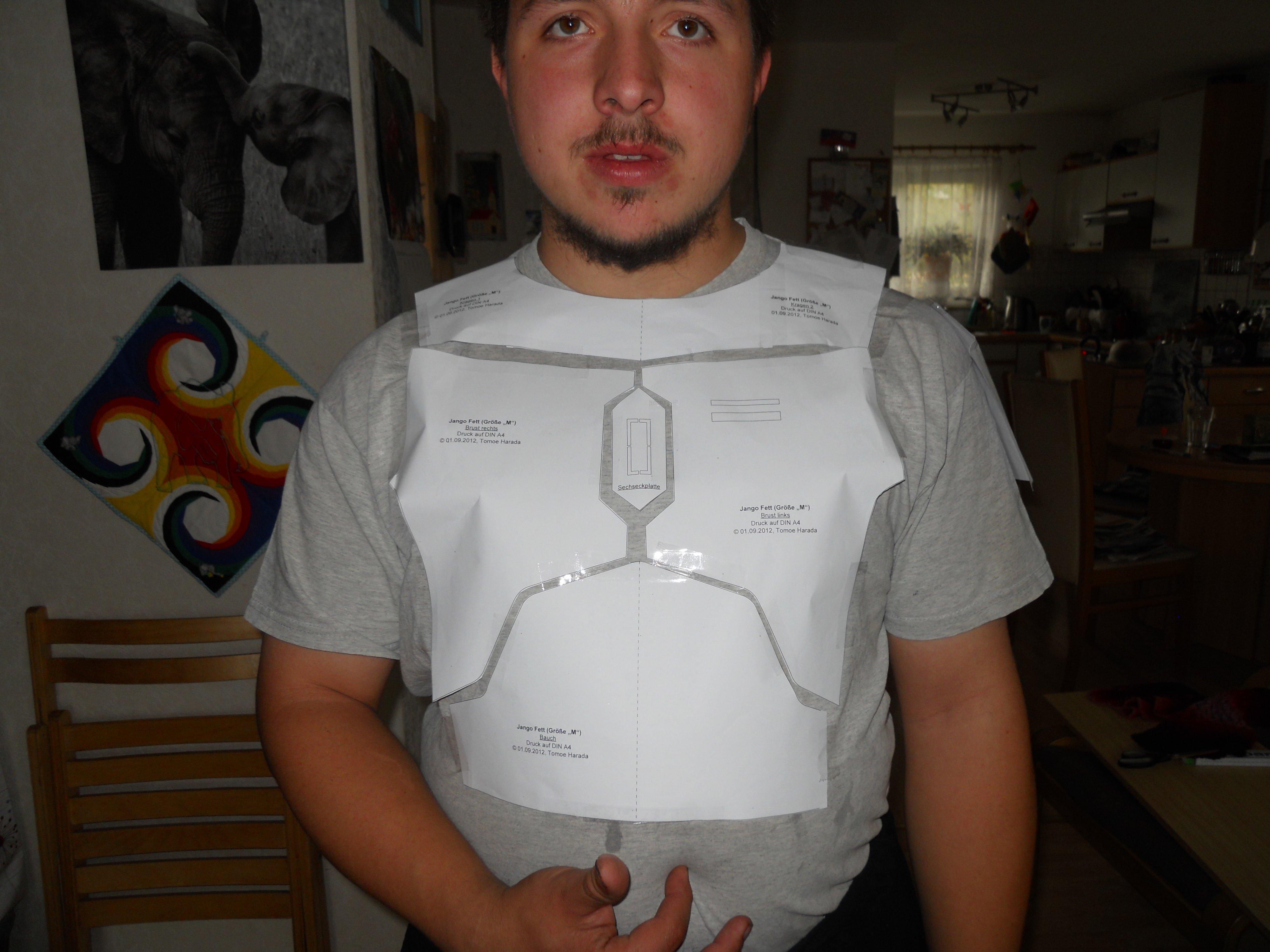

So, ich hab dieses mal bilder machen lassen, die sind auf jeden Fall besser als die vorherigen.
Sollte mit einer Weste darunter passen. Die Rückenplatte ist eventuell etwas zu breit; oder was meinen die anderen?
Die seitlichen Ausläufer der Brust sind so weggeknickt. Ich glaub da muss noch etwas angepasst werden, auch damit das von der Breite zu.m Kragen passt der gut aussieht
Sonst vorne alles paletti. Schienbein muss weiter runter. Evtl bisschen von Hand kürzen. Nur so nen cm oder so. Das muss dann angepasst werden wenn die steife auch da sind. Musst dann halt drauf achten, dass Knie und Schienbein noch zusammen stoßen.
Rücken ist definitiv zu breit. Ich glaub da kann von jeder Seite ein cm weg genommen werden.
Das selbe was Adenn sagt, nur lauter :laughing:
Das mit den Knicken in der Brustplatte lag glaub ich eher am t-shirt. Also die beiden Brustplatten etwas schmaler, so dass sie mit dem Kragen übereinstimmen und am Rücken einen cm pro seite kürzen? Und das mit den Beinschienen muss ich auf jeden fall anpassen, das hab ich auch gemerkt. Soll ich dann nochmal Bilder machen oder nur von der Rückenplatte, damit man sieht obs passt?
Genau.
Bei den Schienbeinen wie Aden sagte, ruhig mal mit angezogenen Stiefeln schauen, die tragen manchmal ordentlich auf.
Mehr Bilder schaden nie. Denn jetzt können wir dir noch Korrekturtips geben, bevor du Alu unnötig verschneidest^^
So, ich hab die Rückenplatte 2 cm verschmalert und vorne auch etwas angepasst. Was meint ihr, passt das jetzt so?
